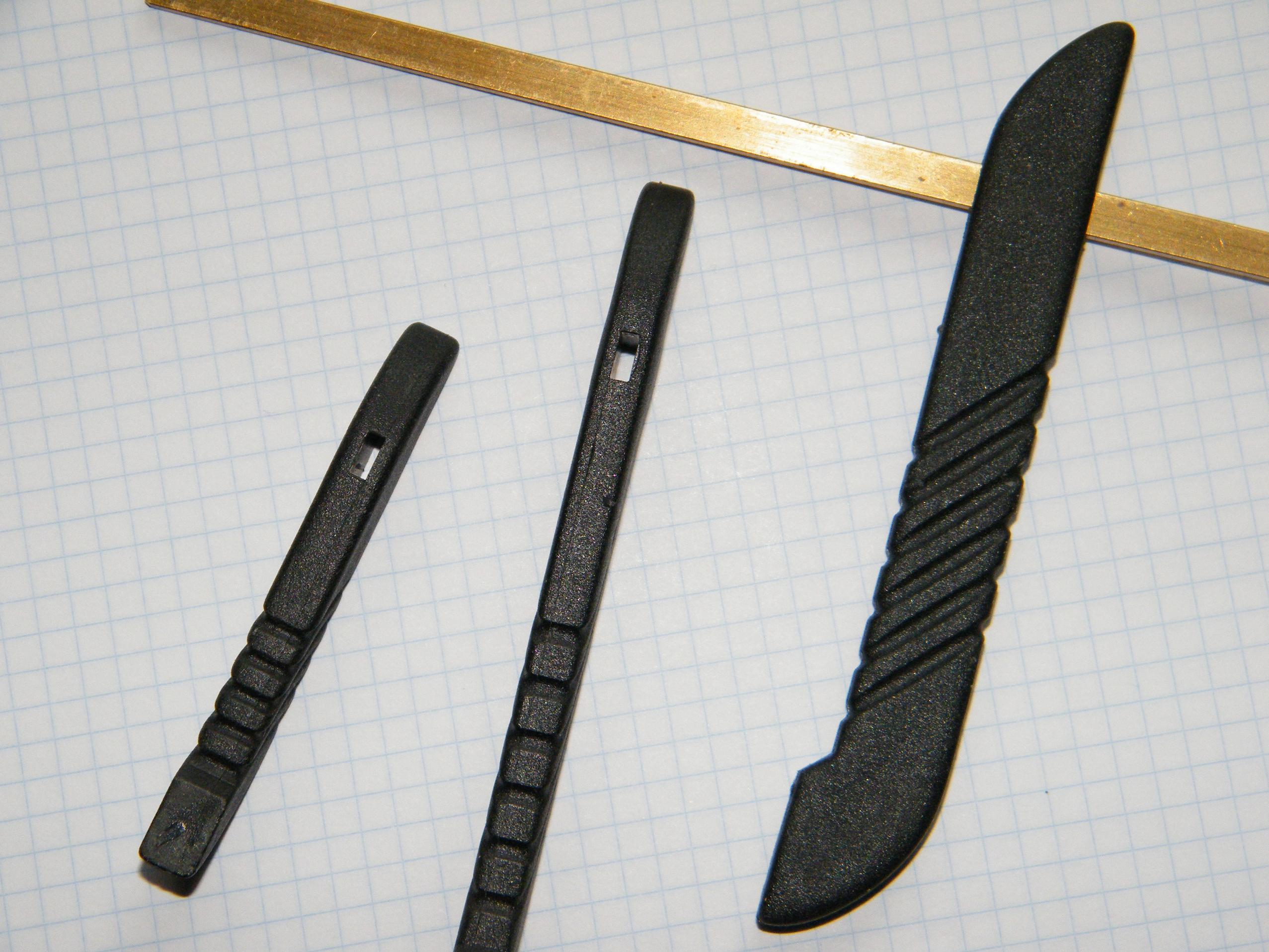

Ayer, en nuestra reunión mensual de Madrid Sierra Norte, hablamos, entre otras cosas, de estos sargentos de apriete que son sencillos; pero muy útiles y que sorprendieron un poco a los que no los conocían.
La barra superior diría que es de latón y las patas de apriete de PVC, o algún otro tipo de material semi-rígido y de tacto un tanto plástico.

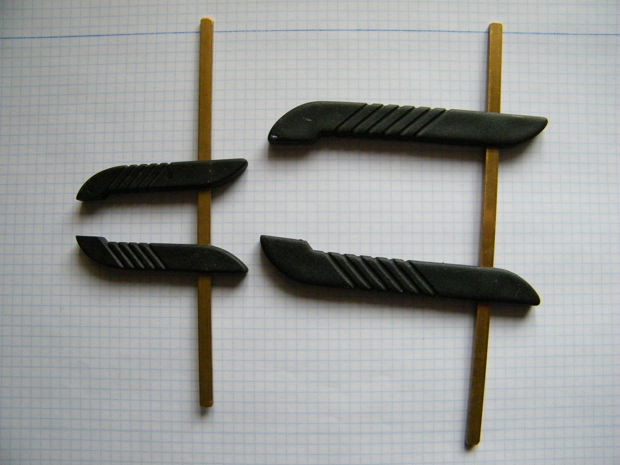

Son de un fabricante italiano, y en el envase vienen 3 juegos, dos pequeños (uno en la foto) y uno más grande (también en la foto).

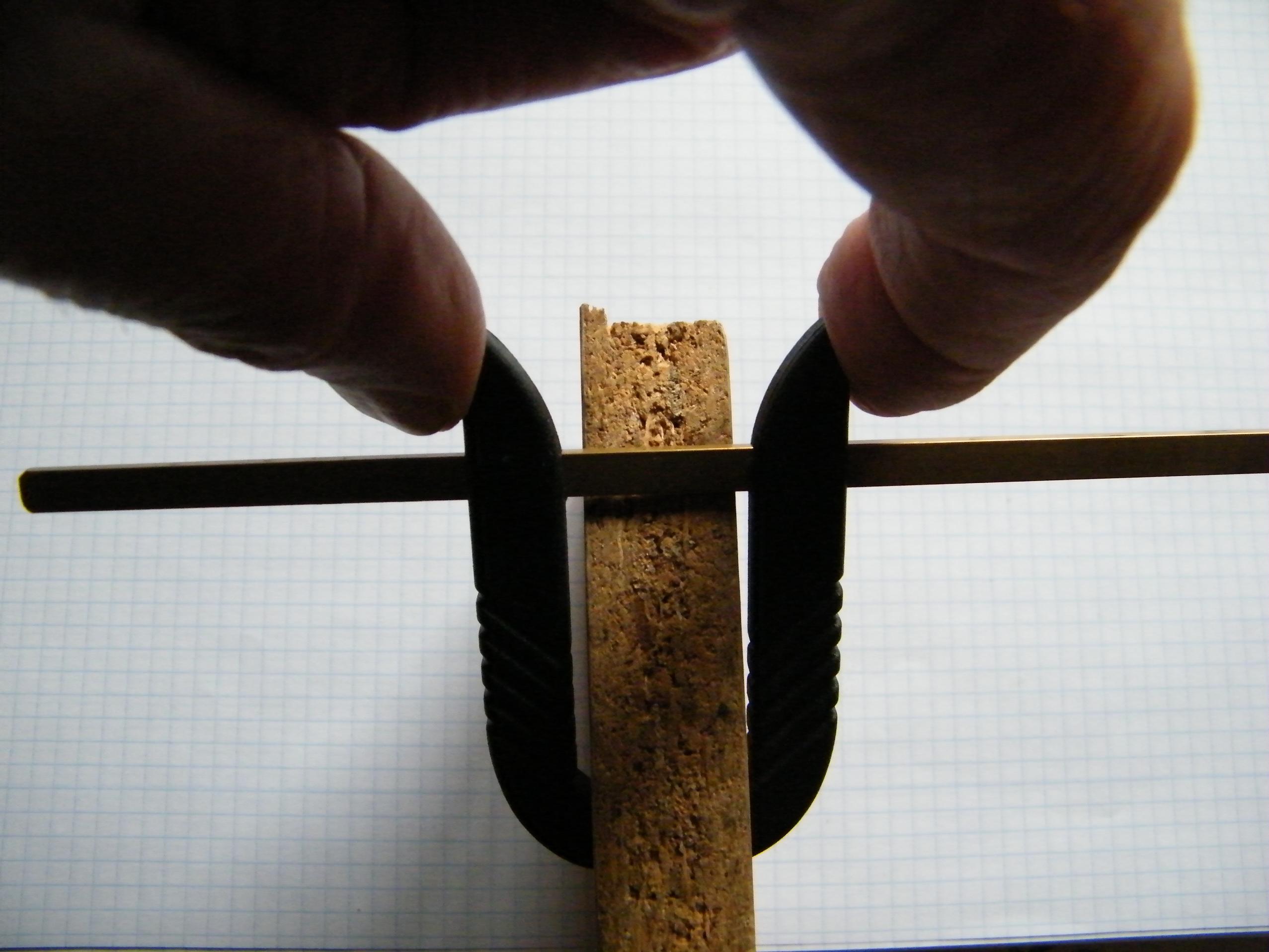

Se trata de colocar los sargentos donde necesitemos hacer el apriete y apretando con los dedos en la parte superior de las patas, estas se cierran y el objeto queda apretado.
Para soltarlo, separamos las patas, también desde arriba, y listo.

Un juego grande y otro más pequeño.
En la parte superior de cada pata hay un agujero por donde pasa la barrita de latón.
Apretando con los dedos, el sargento se fija a la pieza.

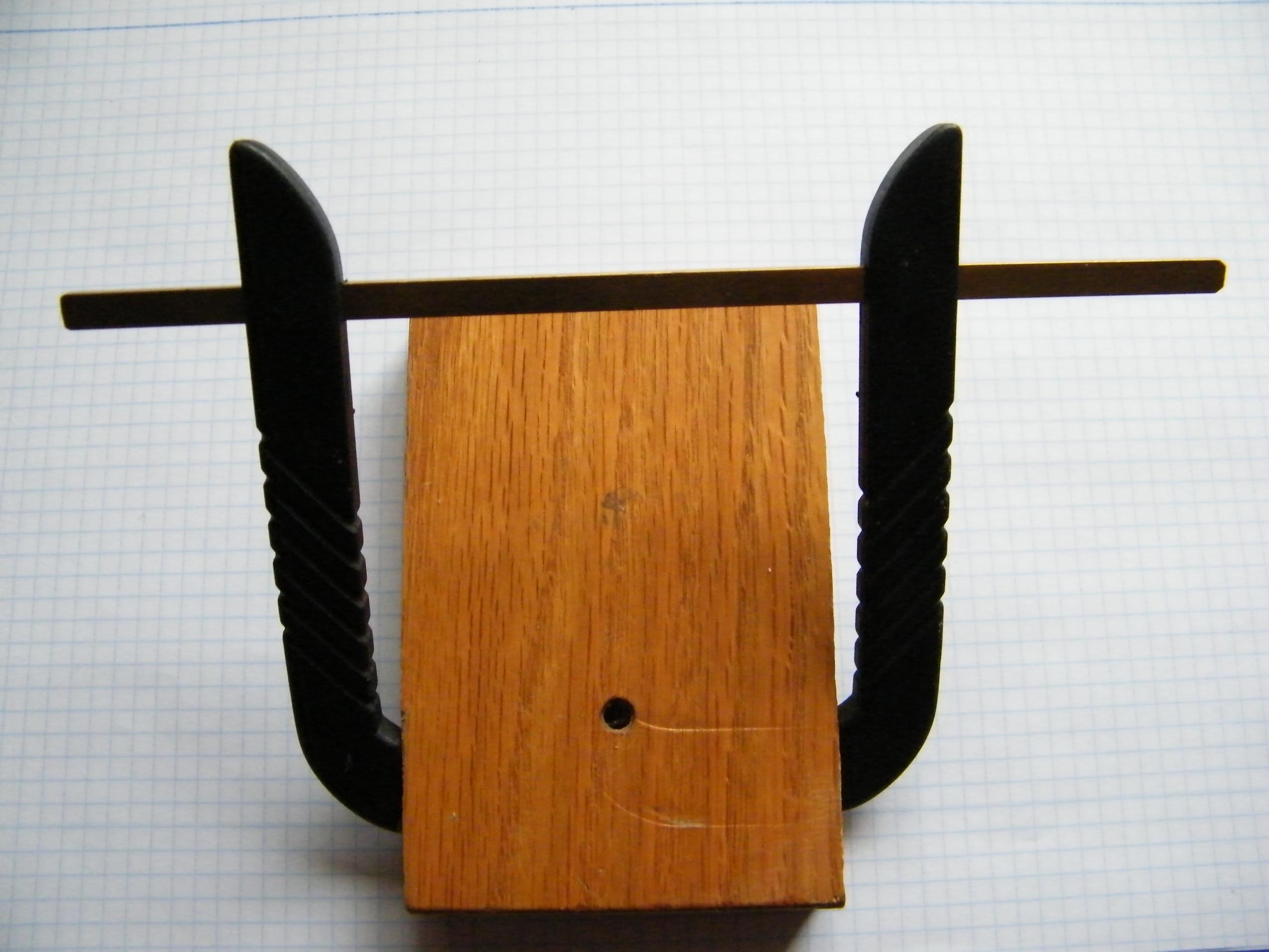

Una vez apretado el sargento, ahí se queda hasta que queramos.
