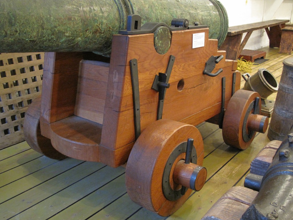

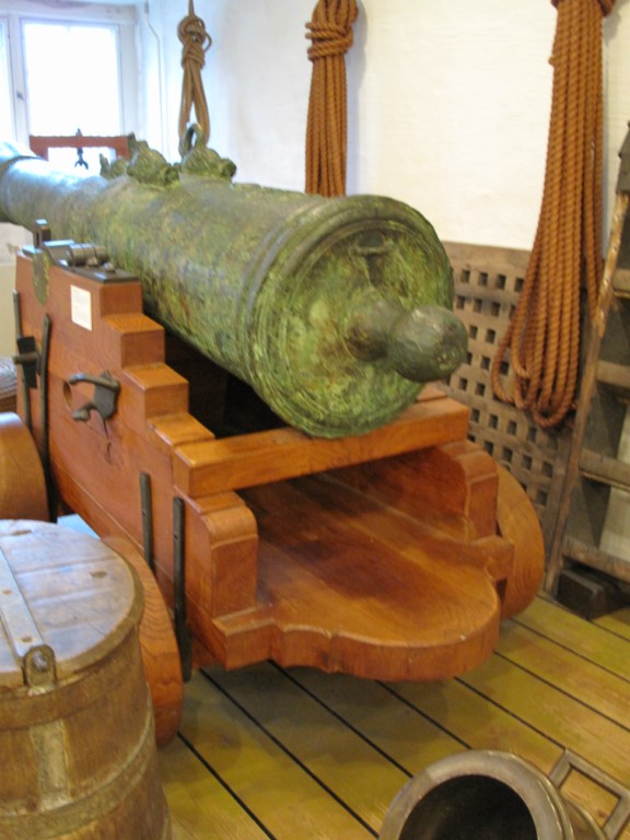

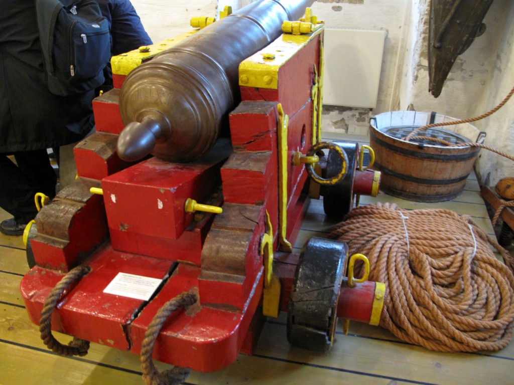

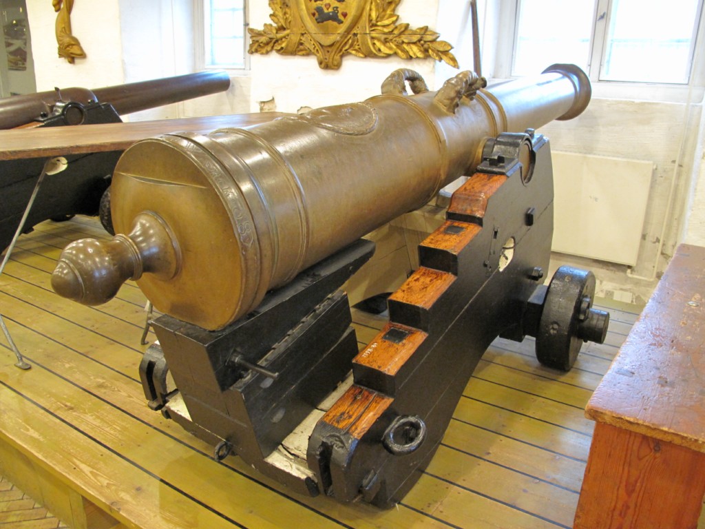

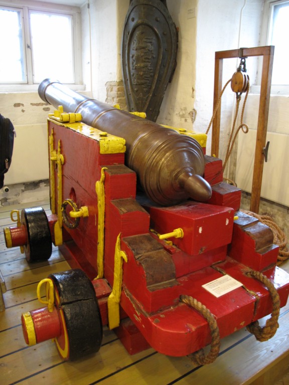

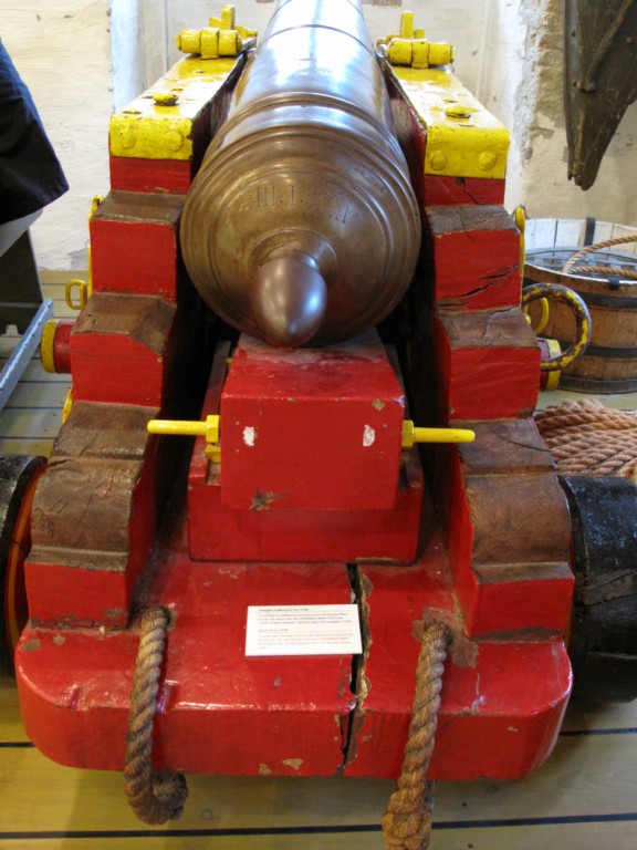

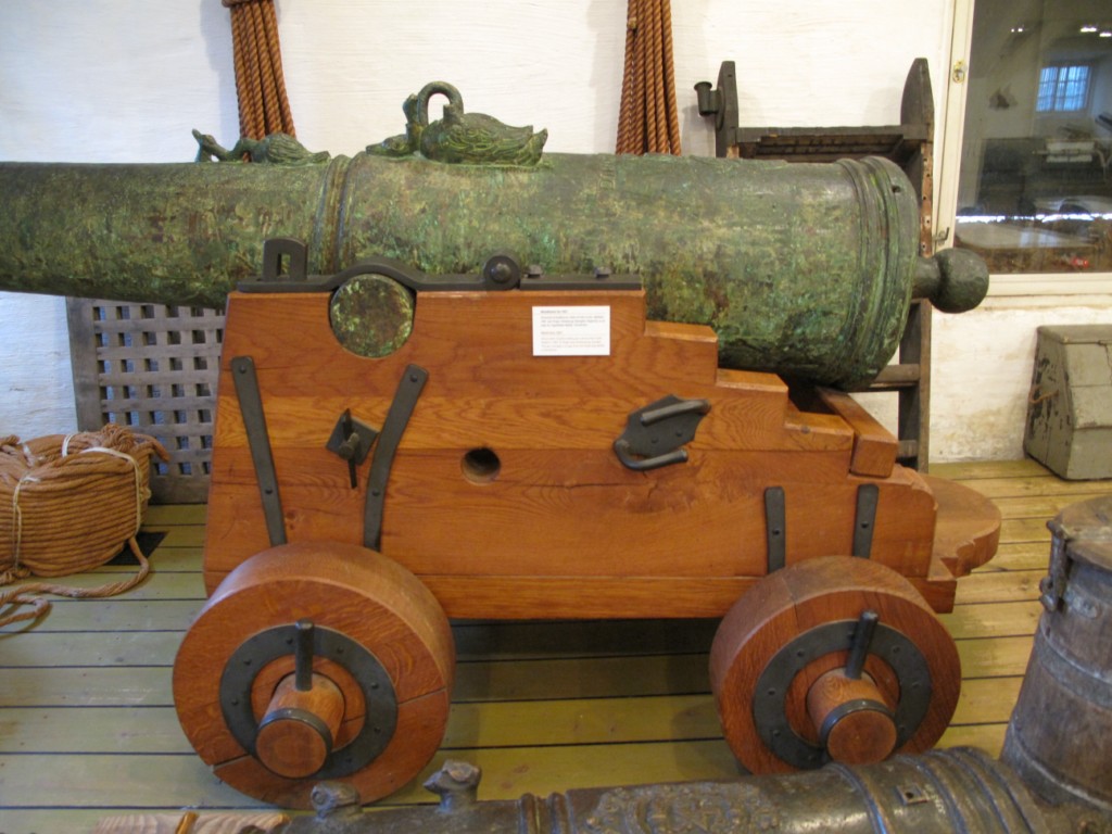

Con respecto a los cañones, te adjunto unas fotos tomadas en el Museo Naval de Copenhague.
Como veras hay para todos los gustos.
Alguna esta incompleta o le falta la cuña, pero es de lo mejor que he visto como reproducción.
La mayoría de los cañones que aparecen sobre ellas, son de bronce por lo que creo que han de ser piezas (los cañones) de finales del XVII o primera mitad del XVIII.
Un abrazo,
Spanien

La cureña del primer cañón es curiosísima.
Al parecer se trata de una transición entre la cureña de capaña con dos ruedas grandes y la cureña de escaleta de cuatro ruedas pequeñas.

Gracias por la información. Aunque no sean cañones españoles, ni tampoco parecen ser de finales del XVIII-XIX, al menos ratifican que el rojo usado en una cureña no es desde luego ningún disparate.
He seguido buscando cosillas por ahí y me encontrado con que la pintura roja que se obtenía del cinabrio tendía a oscurecer en contacto con el aire, lo que podría explicar que algunas cureñas aparezcan con tonos pardos oscuros. He encontrado varios ejemplos y en las fotos de Spanien también se ve algún caso. Podría ser esta la razón.
La primera cureña sin ruedas traseras no creo que tenga relación con una de campaña. Era bastante usual desmontar las ruedas traseras en los buques para reducir el retroceso por fricción, y he encontrado casos -concretamente franceses- en los que la cureña sencillamente no tenía ruedas atrás, sino una especie de muñón en el canto bajo de la gualdera para compensar el exceso de elevación. Algo parecido a lo que se ve en el cañón de la foto.
(De todas formas con algunas cureñas que se ven por ahí hay que andarse con pies de plomo: Suelen ser añadidos posteriores, y hay muchos casos en los que se ve más voluntad que conocimiento. Aunque no parece que sea este el caso)
Gracias a ambos por el interés.
