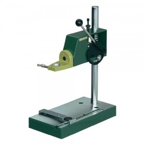

y sobre el soporte de proxxon ( también adjunto foto )que opinais,
es mejor , peor o igual.
gracias por vuestros consejos.
saludos:
Edorta.

no se si es correcto comentarlo, en vista que yo tengo un soporte proxxon en venta, pero entre los 2, sin dudar el proxxon, hay mas metal y menos plastico
te sirve para perforar, fresados en madera, y en en metales blandos.
en ambos casos seria recomendable una mesa de coordenadas.

Yo tengo el proxxon con la mesa de coordenadas y aunque no lo uso para fresar si que hice unas pruebas y va de cine 100% recomendado
