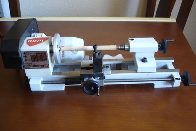

Hola os muestro mi última adquisición, es un torno Emco Unimat 3, viene muy básico con los contrapuntos fijos, por eso necesito ayuda para comprar el plato de garras, el contrapunto giratorio y un juego de cuchillas para cortar, de modo que el que sepa donde se vende barato, quedo agradecido.

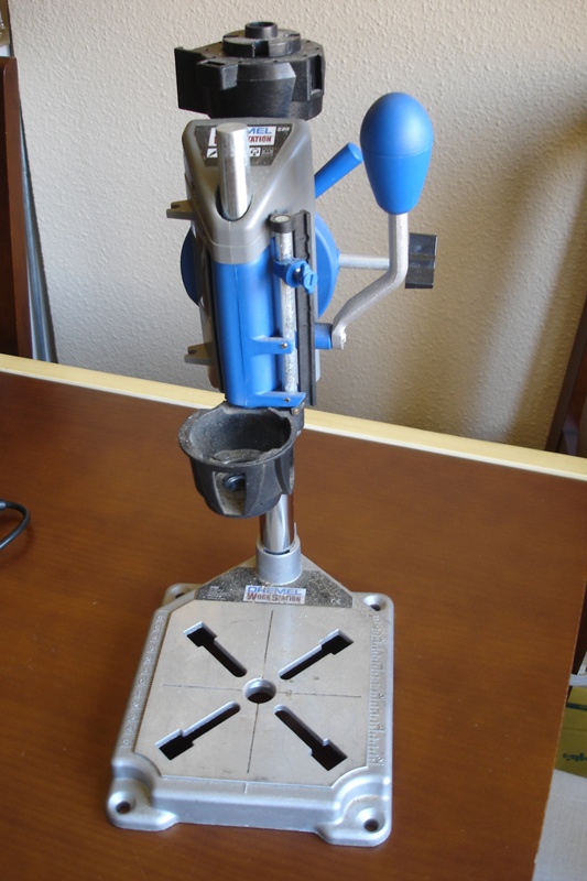

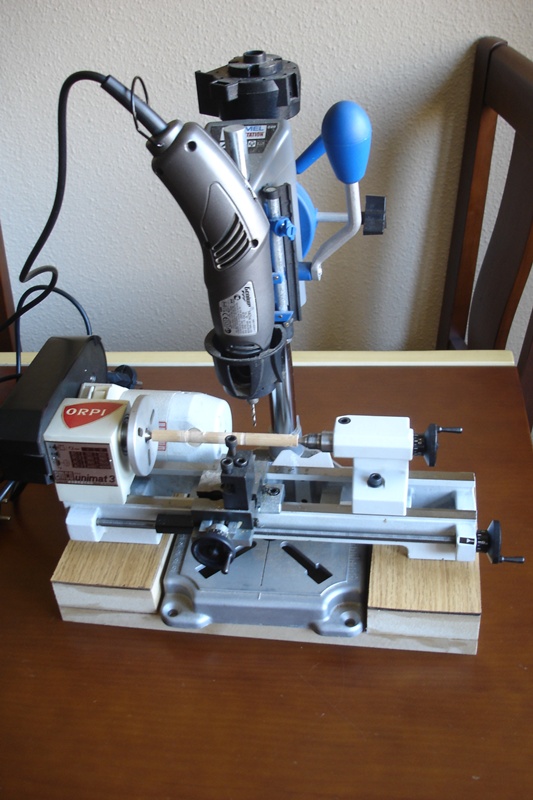

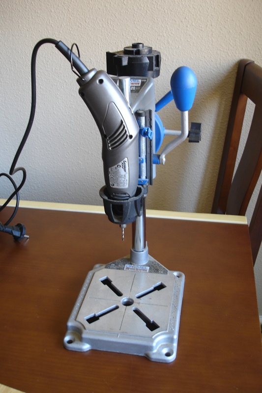

También le he puesto el taladro de columna de la dremmel para convertirlo en una fresador, todavía no lo he probado pero espero que por lo menos para madera funcione.

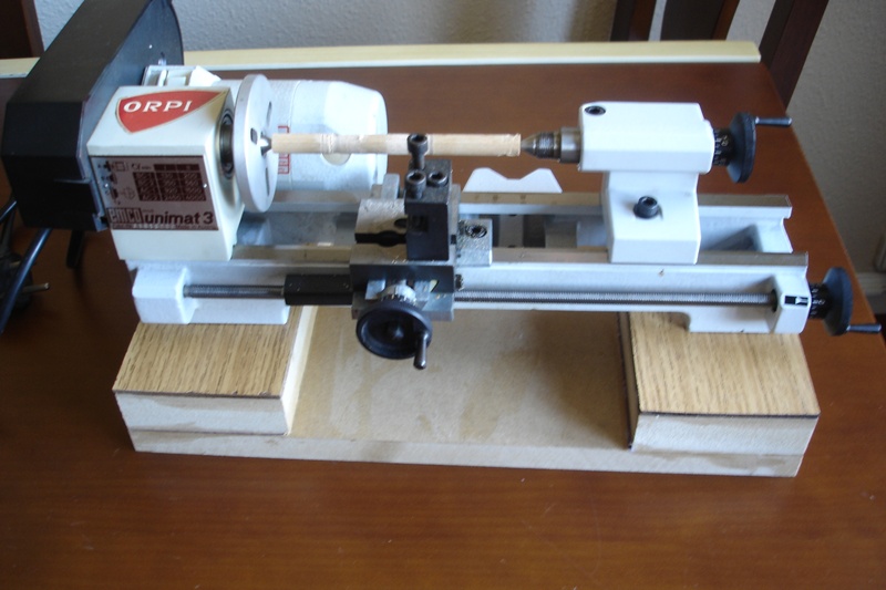

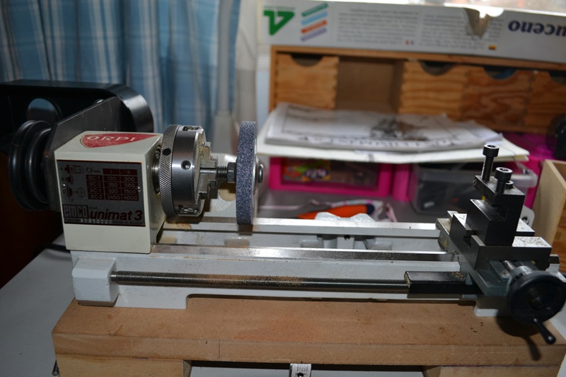

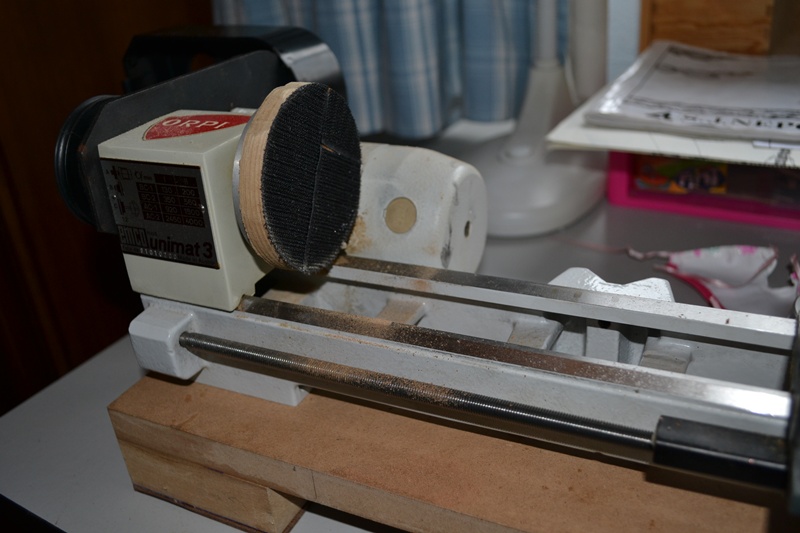

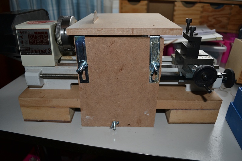

Al final hice un pedido al Reino Unido y compre el plato de garras, cuchillas, contra punto giratorio y estoy a la espera del carro para hacer conos y el mandril, todo bastante barato y sin problemas de envio.

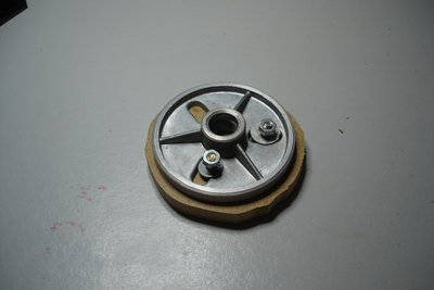

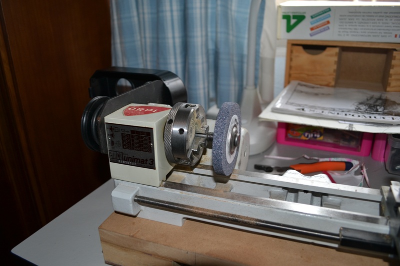

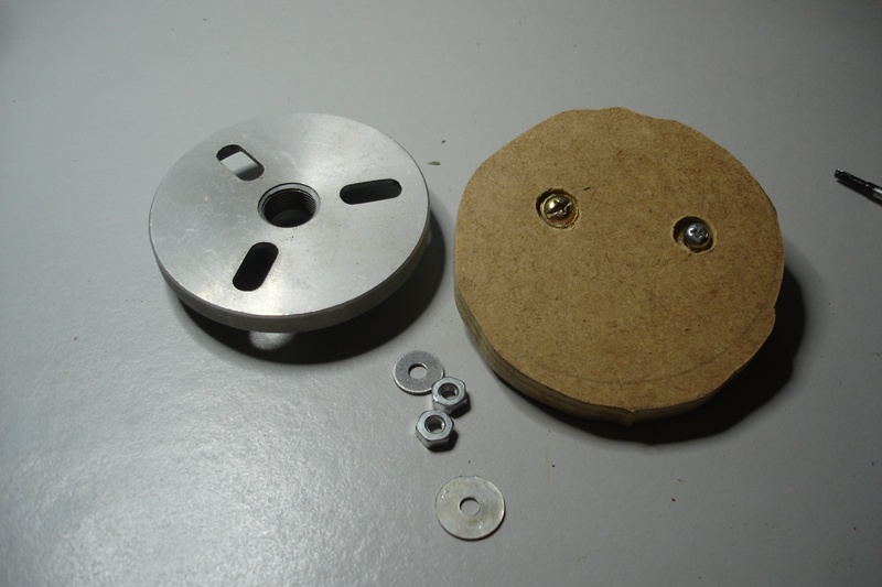

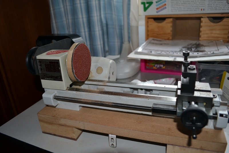

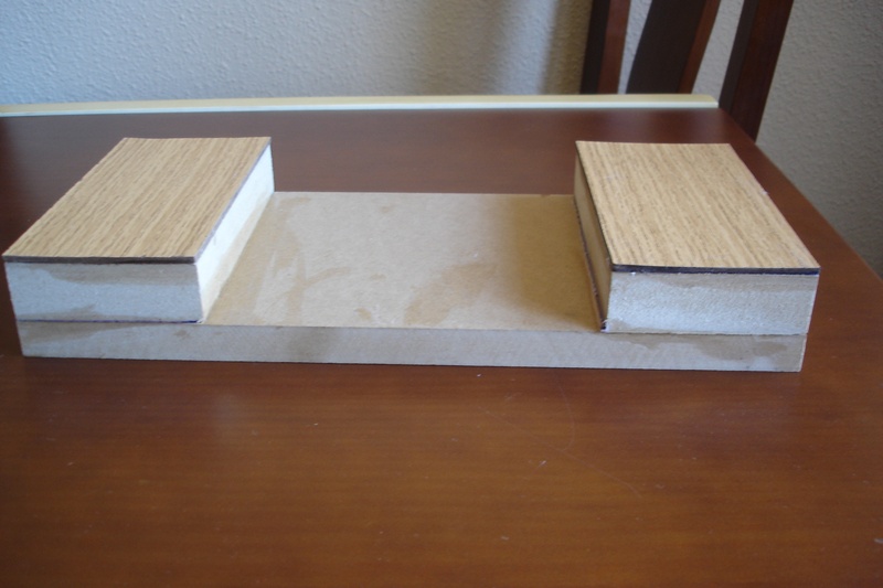

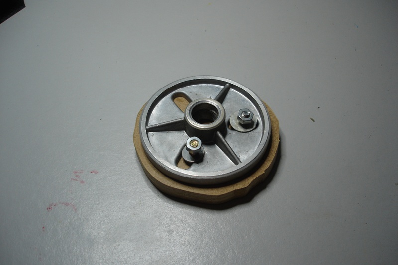

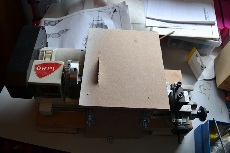

Como no tengo sierra de mesa circular, ni esmeriladora, ni lijadora de plato he realizado las siguientes modificaciones para usar el torno y funciona bastante bien, espero que os guste.

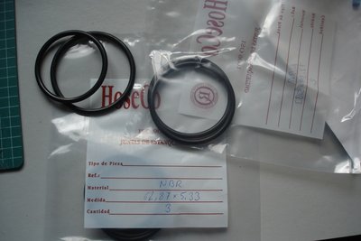

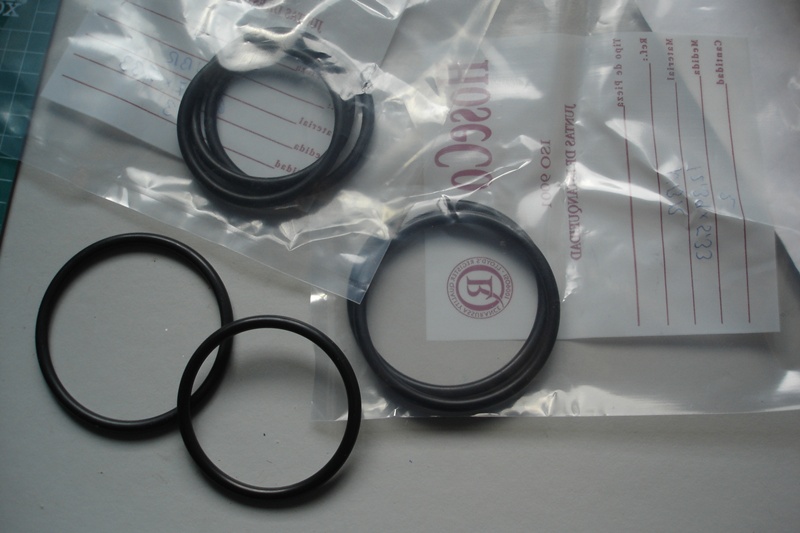

Y ahora para el que le haga falta las cintas de transmisión, las he comprado en una tienda de Madrid llamada HOSECO especialista en juntas tóricas, la pequeña cuesta 1,50 € y la grande 1,70€, cada una, dejo fotos y el enlace de la tienda, espero que os sirva, también esta la referencia para que sea más fácil la cosa.

En mi modesta opinión, esto es sacarle partido a un torno... Caramba.
Rafael Roldán
Re: Torno Emco Unimat 3
Estoy de acuerdo, yo creo que si le pones aguja e hilo, la haces coser.

Muchas gracias, hay que sacarle partido, al ocupar poco y hacerlo multiherramienta, es una maravilla

Verás José Zerzo,
Cuando hace días vi los "accesorios" que le has puesto a tu torno, aparte de admirar tu ingenio, vi algo "raro".
Hoy he sabido lo que era: si afilas cosas, sobre esa muela que has puesto en el plato del torno, las chispas te caerán sobre la bancada y se pegarán a ella. La estropearás.
Creo mejor cojer esa misma muela en el taladro y el taladro en el tornillo de apriete, fijo en el banco de trabajo, y listo (eso sí, SIEMPRE con gafas protectoras para los ojos).
Pero, en cualquier caso, lo mejor es comprar una pequeña esmeriladora.

Nirvana escribió:Verás José Zerzo,
Gracias por el apunte no lo había tenido en cuenta, y es importante mantener esa pieza limpia.
