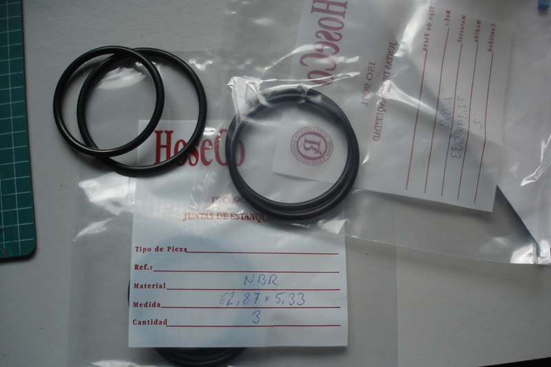

Y ahora para el que le haga falta las cintas de transmisión, las he comprado en una tienda de Madrid llamada HOSECO especialista en juntas tóricas, la pequeña cuesta 1,50 € y la grande 1,70€, cada una, dejo fotos y el enlace de la tienda, espero que os sirva, también esta la referencia para que sea más fácil la cosa.
http://www.hoseco.com/" onclick="window.open(this.href);return false;
Saludos a todos
