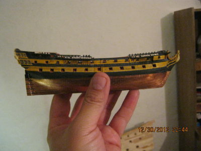

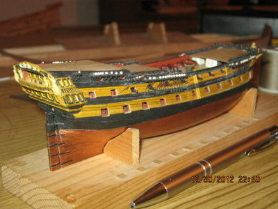

Un saludo a todos. Inicio el paso a paso de la continuación del Leopard en miniatura, este modelo ya lo había presentado en otros dos hilos y después de haberlo tenido en dique seco por 8 años, por fin lo retomo con la intención de finalizarlo ahora que todavía no necesito anteojos.
El casco ya esta casi completamente terminado, los planos los obtuve en Internet y los imprimí a escala 1/280. Utilice la técnica de pan y mantequilla siendo el casco solido hasta la linea de flotación y dejándolo hueco en la obra muerta.
Después lo forre con tracas de tilo de 1mm de ancho por 0.5mm de espesor, para los colores utilice pintura de guache acrílicas. La obra viva la forre con cinta de cobre.
Para las cubiertas utilice contrachapado (triplay) de 1mm y después las forre con tracas de 0.7mm de ancho por 0.3mm de grueso.
Para los ventanales de la galería y jardines hice un contrachapado de 0.5mm con chapa de caoba y perfore las ventanas. Las molduras de las mismas las hice con filastras muy finas de algodón endurecidas con cola blanca y como vidrios utilice mica.
Dejo unas fotos:

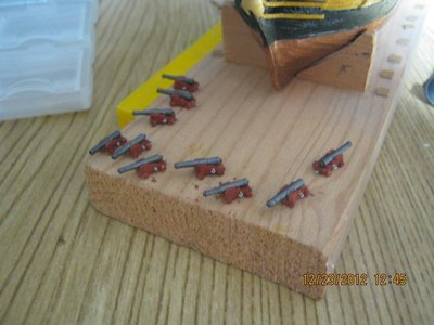

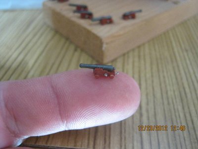

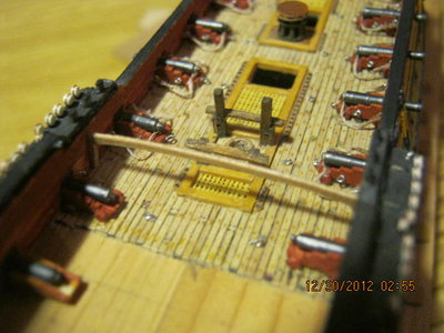

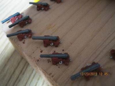

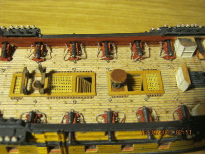

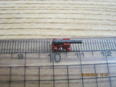

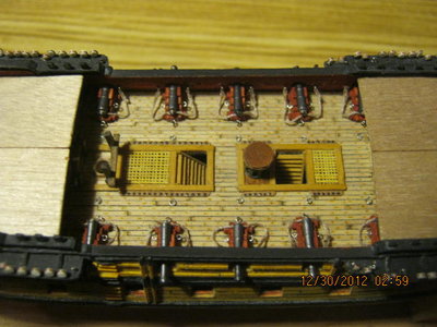

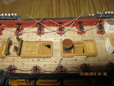

El primer avance después de que estuvo detenido por 8 años son los cañones de la segunda batería, las cureñas estan realizadas con listones de madera de tilo y para los cañones utilice puntillas de grafito de 2mm de grueso, corte porciones de puntilla de poco más de centímetro y medio y a falta de torno las coloque en el mini taladro, poniendo en funcionamiento este les di forma a pulso con un cutter.

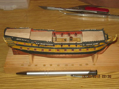

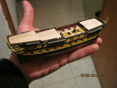

Despues de colocarlos en su posición prepare las bragas para fijarlos al casco, una vez hecho esto utilice un pequeño bao par sostener el contrachapado que formara el alcázar, muestro el castillo, alcázar y alcazarillo a falta de ser forrados con tracas, colocar los enjaretados y demás detalles de la superestructura:
Última edición por Manuel Carballo el Lun Dic 31, 2012 9:41 pm, editado 1 vez en total.

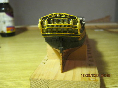

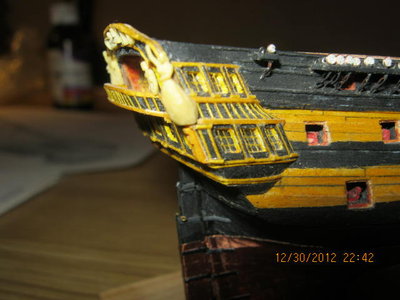

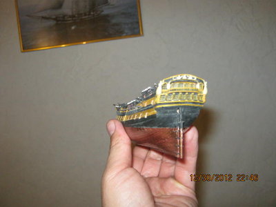

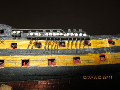

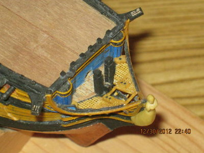

Finalmente dejo unas fotos donde se aprecia el tamaño que tiene el modelo y algunos detalles como los cadenotes de la mesa demayor y la letrinas en el beque.
- En esta foto y en la siguiente se observa el enjaretado del beque y las letrinas para la tripulación
- En esta podemos ver la protección para el ancla en el casco y sobre los cadenotes
- aquï podemos ver los cadenotes de mayor hechos con hilo de cobre tomado de cable electrico
- Aqui vemos un detalle de los jardines y la escultura que poco despues de haber tomado esta foto sufrio un accidente y fue rota, ahora voy a tener que realizarla nuevamente.
