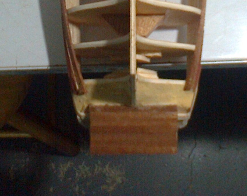

Añado foto de anterior maqueta donde se aprecia la parte de popa que trato de indicar.

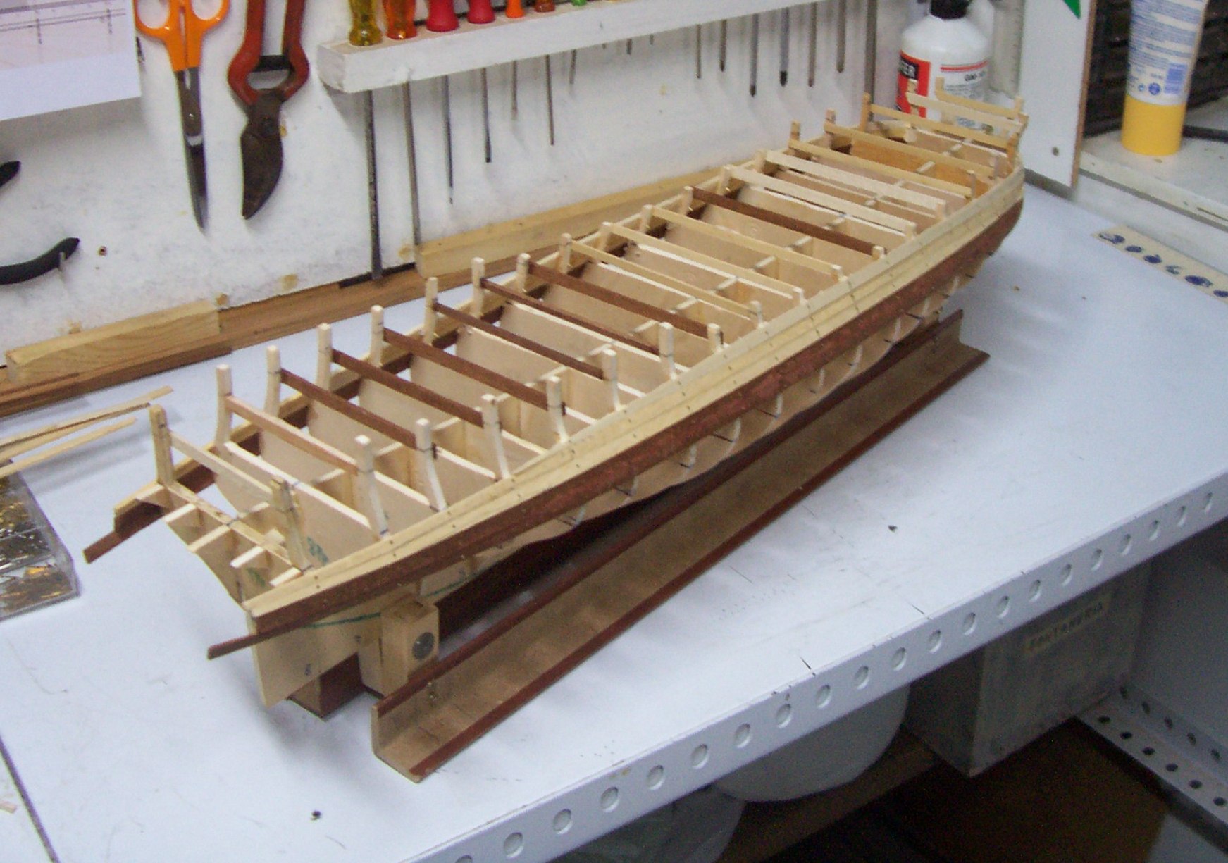

Añado una foto del estado actual de la "Sta. Florentina".
Se puede apreciar que ha puesto unas mensulas (5) en la última cuaderna, pero repito que no tengo la certeza de si es correcto.
vista inferior zona popa

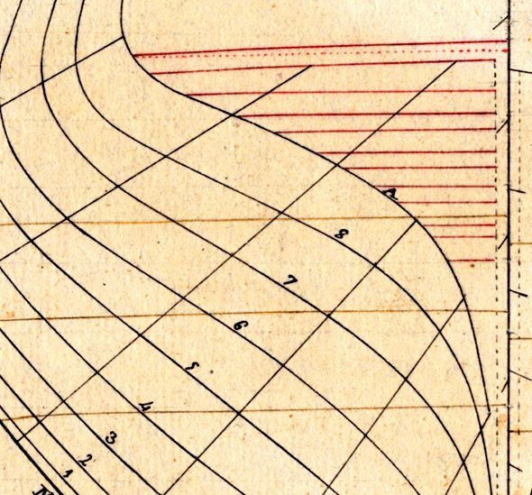

Como continuación a mi anterior correo voy a poner un trozo del plano que estoy utilizando.
En él se aprecian unas líneas rojas horizontales. ¿Significan esas líneas que SI hay que poner tracas perpendiculares a crijía?

Bonito barco. De las líneas rojas que indicas, la superior es el yugo. Las tracas que van por debajo de éste son longitudinales, y terminan en el codaste o en el mismo yugo. Por encima del yugo y por debajo del espejo hay un espacio cóncavo (la bovedilla) en el que las tracas son transversales: de babor a estribor.

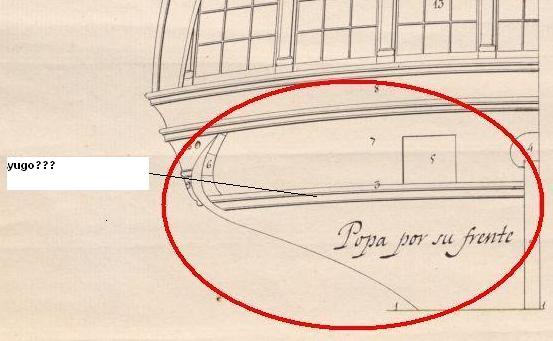

Mi duda es que ignoro si ese método es de aplicación a cualquier barco. Yo trato de hacer la maqueta siguiendo los planos que he mostrado y ahí no veo con claridad como es. No dudo que el plano es bueno (original de la época), el fallo está en mi al no saber interpretarlo bien.

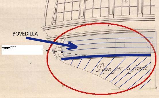

Me hablas del yugo, podrías confirmarme si es la pieza que marco en los siguientes planos (originales).
Si fuera así, entiendo que la zona inmediata superior sería la bovedilla con las tracas dispuestas de Br. a Er.
Gracias nuevamente.

Creo que no, eso que señalas es un galón que está situado a la altura de uno de los yugos que están más abajo que el principal. El yugo principal suele ser el que está situado en el extremo del codaste y no se ve en ese dibujo.

Tienes razón Isidro, en este caso yugo el principal es el que sirve de apoyo a las gambotas y no está situado en el extremo del codaste sino del contracodaste cuando lo hay.

La disposición del forro es más o menos de esta manera:

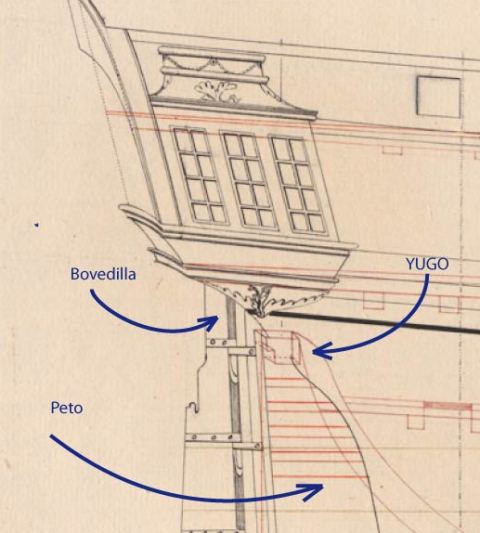

La disposición de la bovedilla, por encima del yugo, es más o menos así en alzado:
Las gambotas son las piezas de la estructura que dan forma a la bovedilla y al espejo (donde los ventanales), que en el sistema de construcción que estás usando, quedarían ocultas por el forro. En el procedimiento que se emplea en el enlace de Cuervas-Mons, la bovedilla se forma por unas piezas curvas de contrachapado encoladas en la cara de popa de la última cuaderna.

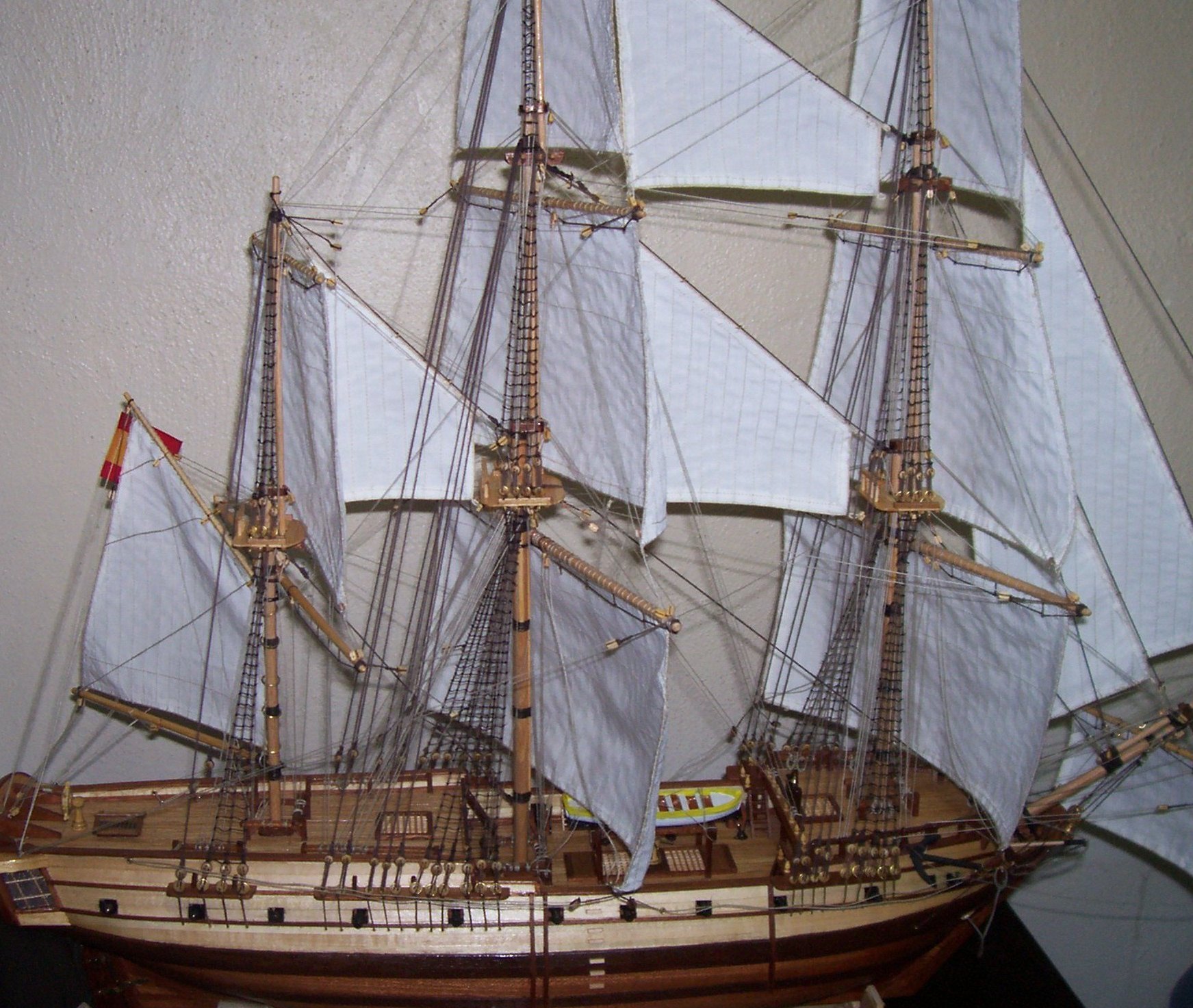

Adjunto foto de mi última maqueta (F-22 JJ)
