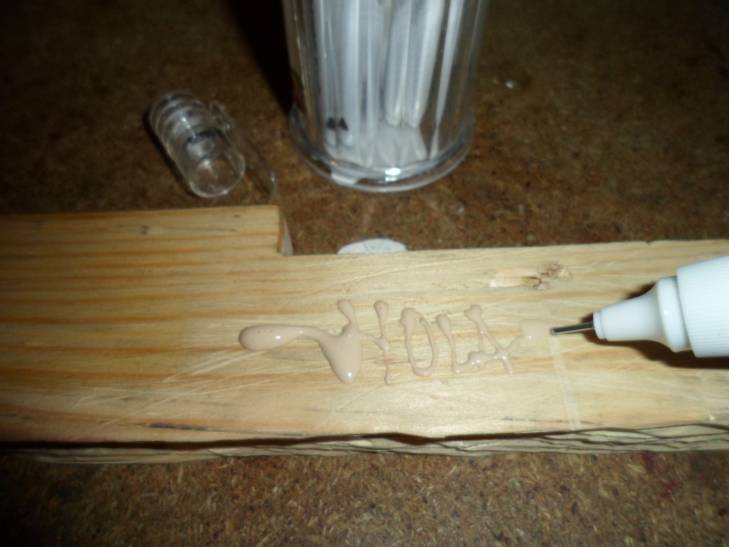

- Diferencias sustanciosas con el corrector, valvula y dosificador ovalado blanco,cantidad que contine 12 ml contra los 8 ml del corrector......
- Los dos productos frente a frente y sus diferencias, apreciables a simple vista.... el triangulo pintado de rojo es mio y es para diferenciar con un codigo de colores el tipo de cola que lleva el dosificador.
- Con cola blanca normal.....no digo marca basta de marcas....jejjeje.....
