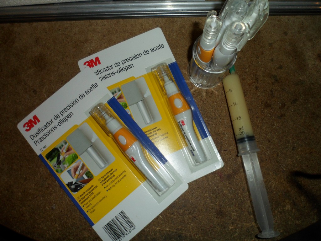

El producto......
El producto......
El producto con su explicaciones y forma de usarlo.....

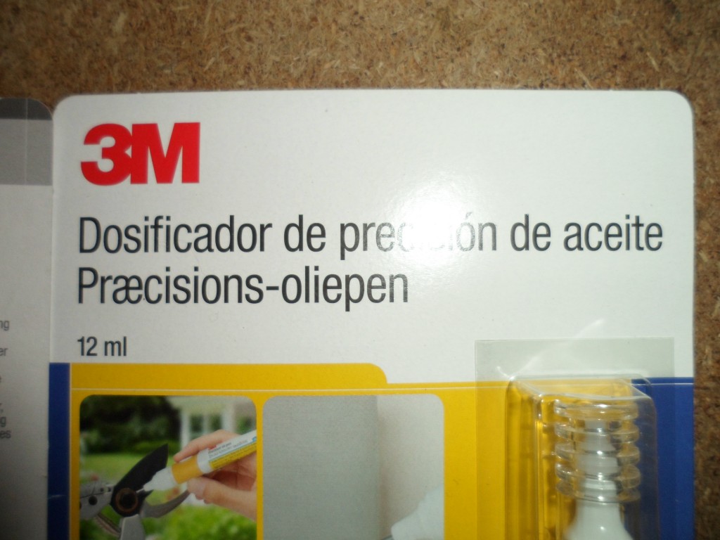

Marca alemana de todos conocida....
Marca producto, asta hora no conozco otra marca que lo tenga.... lo siento por la publicidad pero tengo que mostrar el producto....

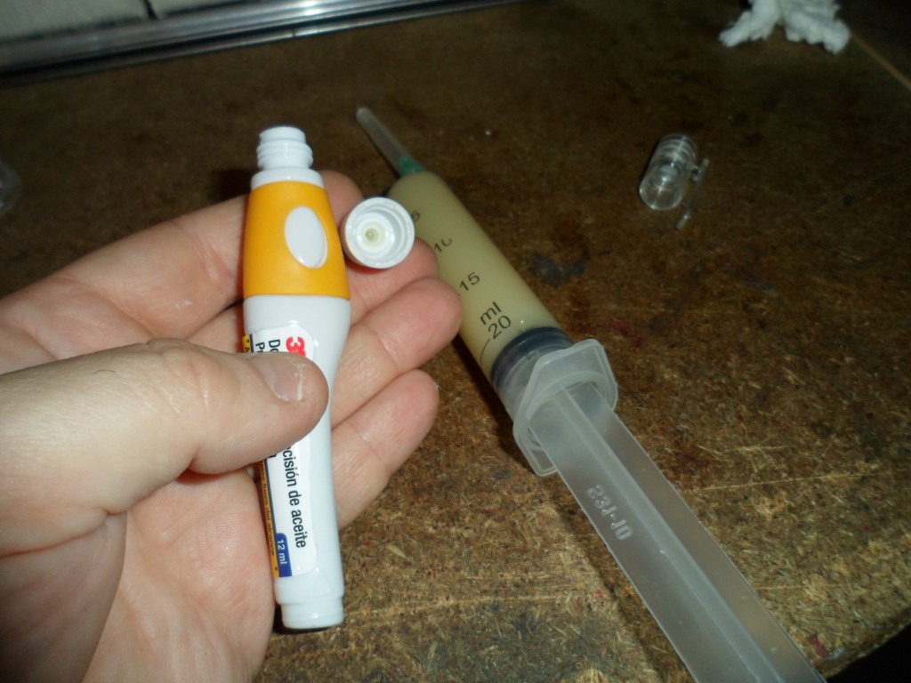

Jeringuilla, para guardar el aceite, y utilizarlo mas tarde en lo que queramos.....

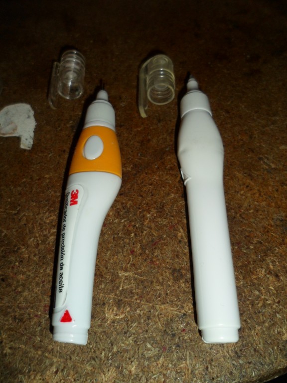

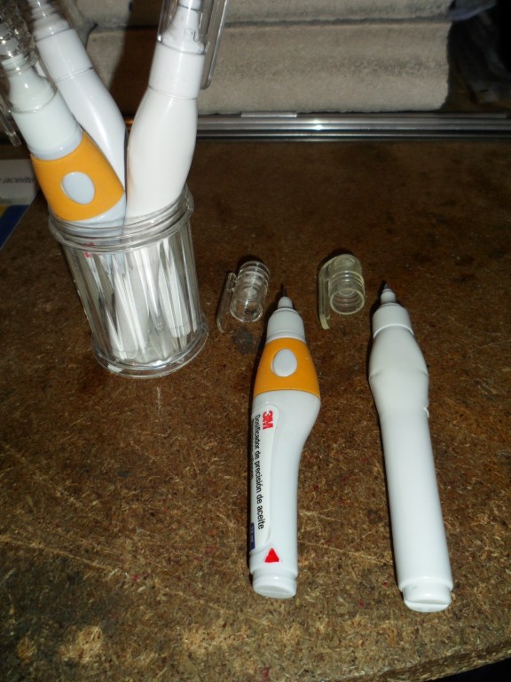

Diferencias sustanciosas con el corrector, valvula y dosificador ovalado blanco,cantidad que contine 12 ml contra los 8 ml del corrector......
Los dos productos frente a frente y sus diferencias, apreciables a simple vista.... el triangulo pintado de rojo es mio y es para diferenciar con un codigo de colores el tipo de cola que lleva el dosificador.

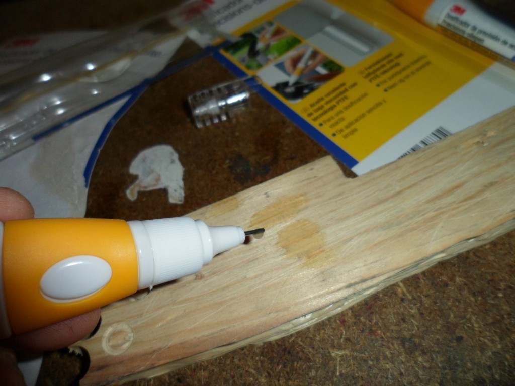

El aceite......
El aceite......

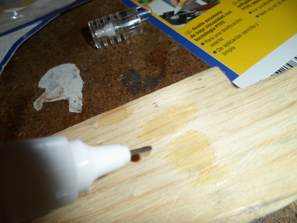

Dosificación gota a gota....de aceite.....

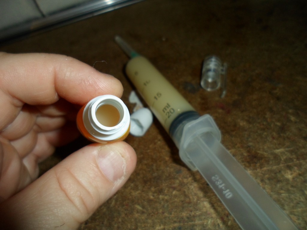

Mostrando por dentro el producto....
Por todos los lados para verlo....

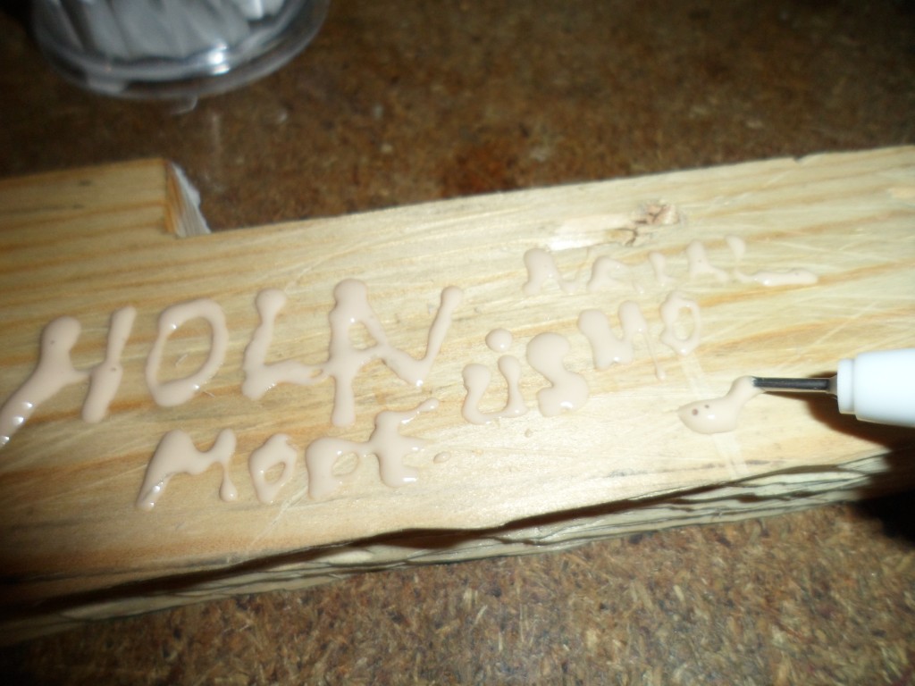

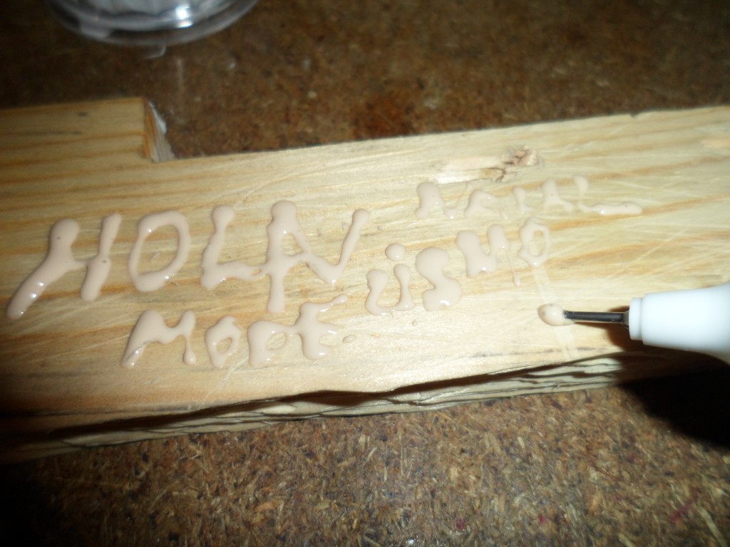

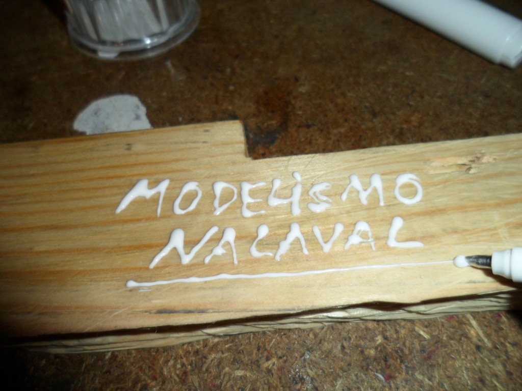

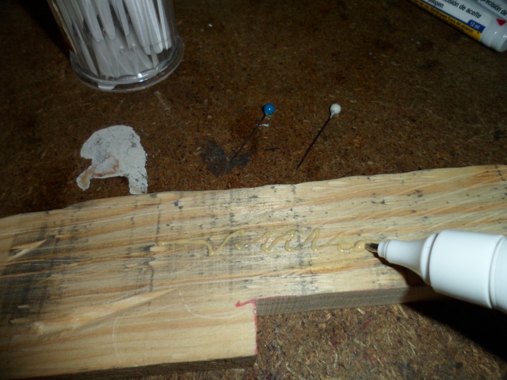

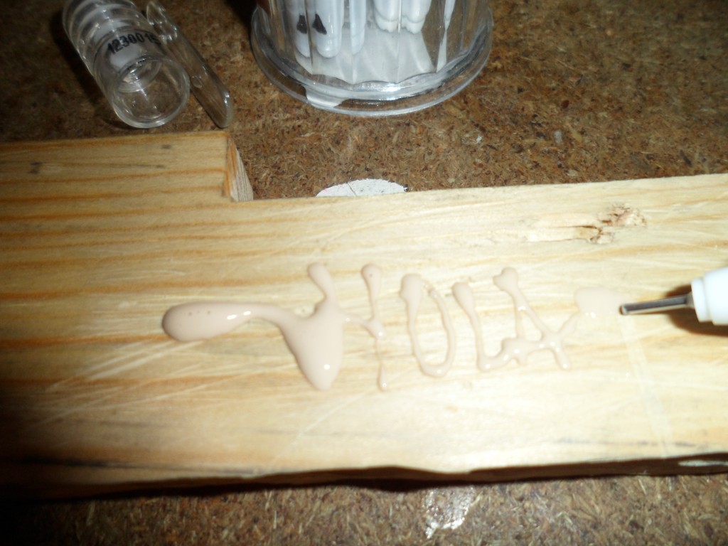

Pruebas de dosificación de cola Titebond III.....

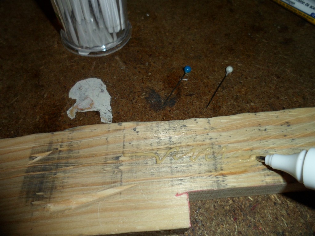

Con cola de pescado......bacalado...

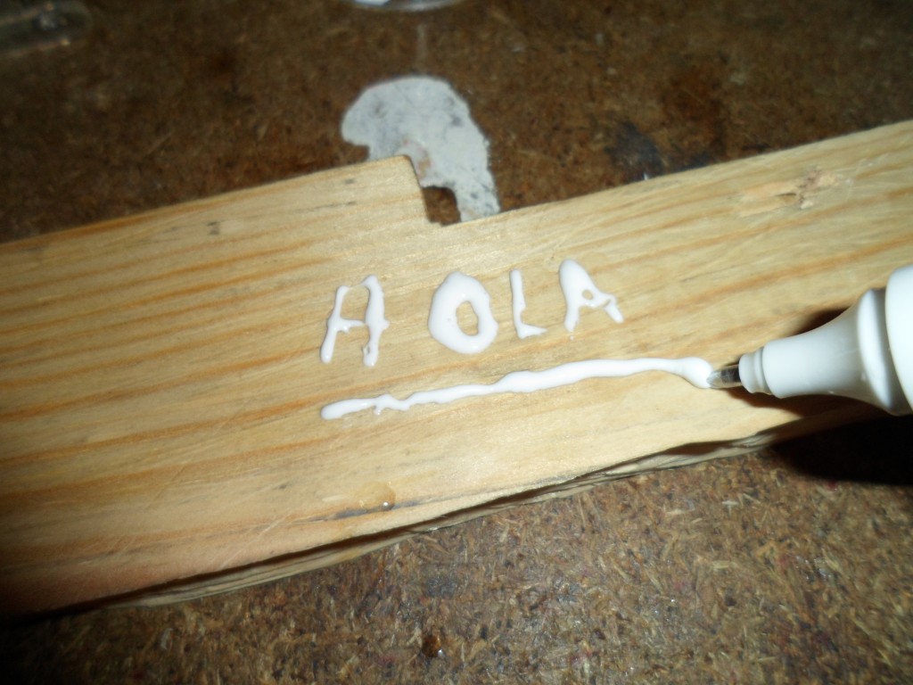

Con cola blanca normal.....no digo marca basta de marcas....jejjeje.....
Cola blanca.....
Cola blanca.....
Mas pruebas buen resultado....
Mas pruebas.....
Mas pruebas.....
Pruebas de muestra...
