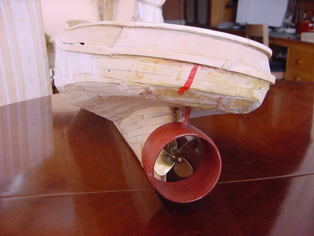

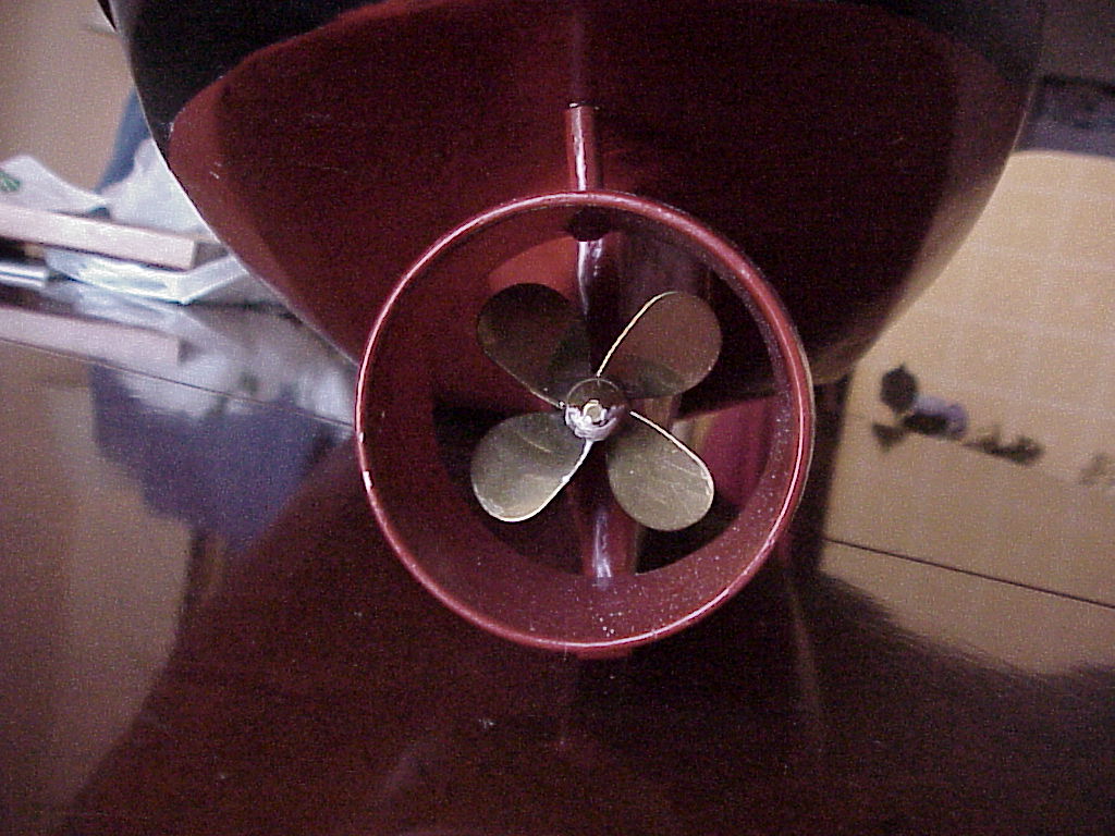

Yo he construido ese remolcador a 1:35, que da una eslora de unos 80 cm. y le puse un motor Mabuchi 540 con reductora y una bateria de plomo de 6V./7Ah. y va de fábula. La tobera Kort la construí con un trozo de tubo de PVC, el de los desagues, al cual le apliqué masilla y lija para darle una forma ligeramente troncocónica por el exterior. El interior es totalmente cilindrico. Pongo fotos.
Para un barco bastante más grande como el tuyo, creo que un motor de elevalunas o de limpiaparabrisas a lo mejor es demasiado, pero más vale que sobre. Eso sí, le tienes que poner batería de 12 V.
