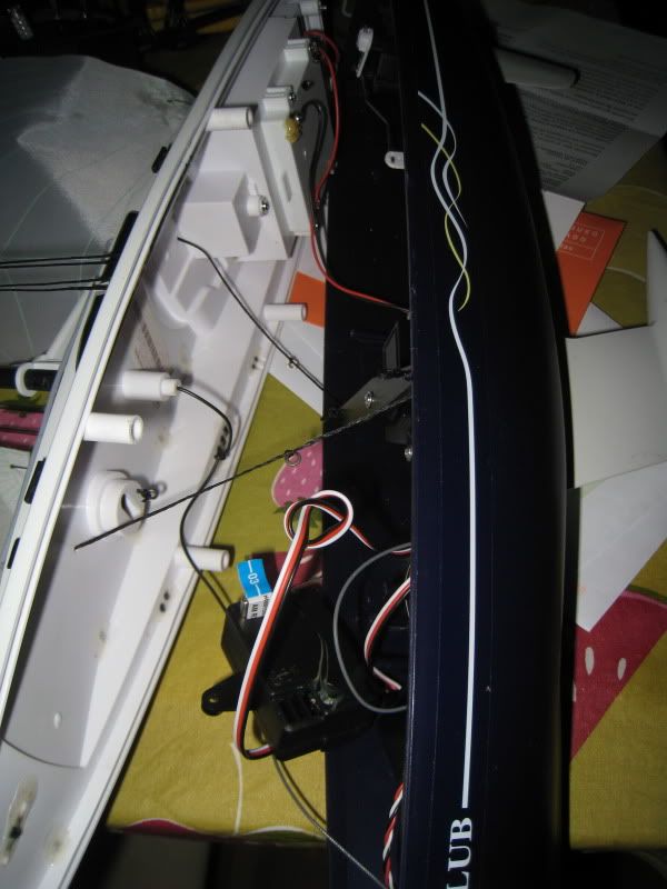

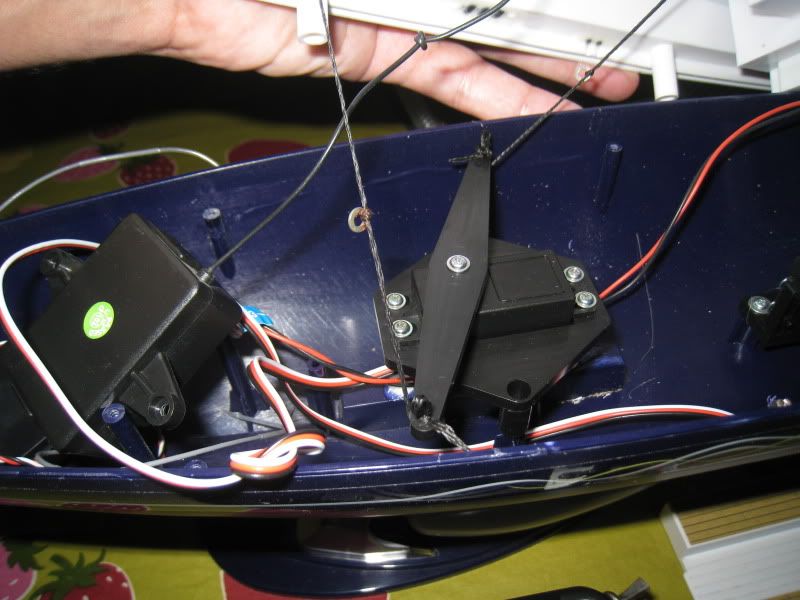

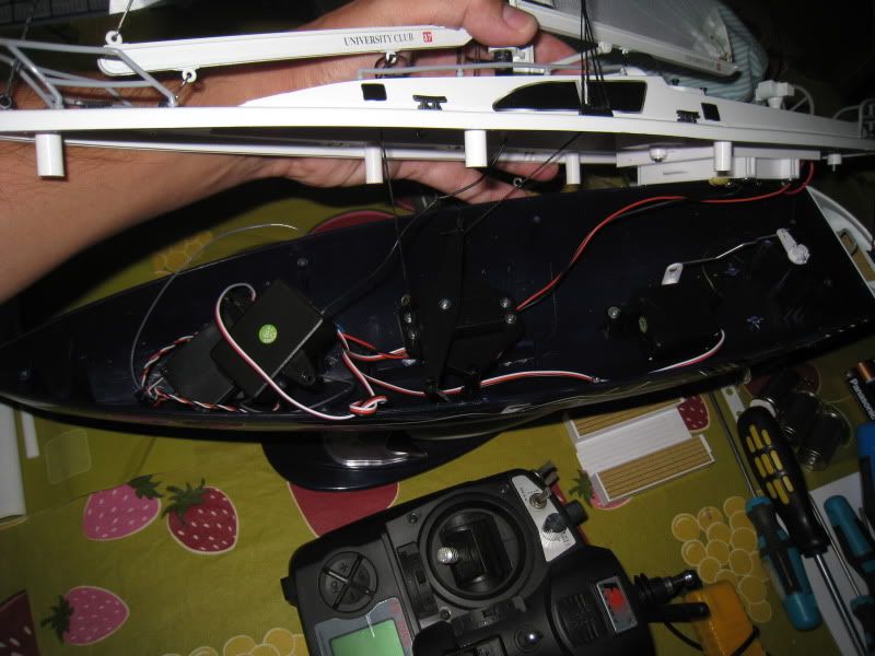

Bien, ya estamos por aqui de nuevo. Aqui os pongo las fotos para que podais echarle un vistazo.
http://i86.photobucket.com/albums/k90/V ... G_2970.jpg" onclick="window.open(this.href);return false;
http://i86.photobucket.com/albums/k90/V ... G_2969.jpg" onclick="window.open(this.href);return false;
http://i86.photobucket.com/albums/k90/V ... G_2968.jpg" onclick="window.open(this.href);return false;
trinchatripas
- Mensajes: 46
- Registrado: Dom Mar 21, 2010 8:17 pm
- Ubicación: sevilla
Re: Servo de un University Club 37 de HOBBY
Hola Vicent, y bienvenido al foro, intentaré contestar lo mas claro posible a tu duda, me parece que ese servo está conectado a las dos escotas del barco, la mayor y la del foque. Tienes que comprobar que situación tienen las botavaras del modelo con el servo en una posicion extrema o a tope del mando del stick, y la posición de las mismas en la otra posición del stick. Quiere esto decir que en una posición las escotas están recogidas al máximo, y en la otra estarán extendidas también al máximo, de manera que entre ambas tienes una gama amplia de trimado de velas, solo es cuestión de ajustes, pues es posible que cada escota tenga un tensor para su ajuste adecuado, cosa que no se aprecia en tus fotos, en caso contrario deberías instalarlo, pues facilita mucho la colocación de las botavaras en su posición adecuada. No dispongo en este momento de fotos para ilustrarte, espero que comprendas lo comentado, suerte.

Bueno, ya volvemos a estar en el tajo.
Mi duda es que como veis en la foto, hay un solo servo para las dos velas del barquito.
¿Significa que sólo estira la botavara hacia un lado, y hacia el otro tira el viento? Es que no le veo lógica por ningun lado, para mi debería tener las dos.

mira VICENT primero que nada me perdona si notas algo de rudesa en mi escrito, no es contigo, es que cuando se me borran los mensajes luego de tardar tanto en escribirlo me da rabia de acabar con todo je je je..
mira yo tarde 80 dias en hacer mi velero y hasta el dia 70 me di cuenta como funcionaban las velas...... las velas las abre el viento hacia la derecha o hacia la izquierda, el servo las recoje solamente y las lleva a su puesto inicial, y tambien nos permite que no se abran bruscamente sino que vamos soltando (torque) y ella abre lentamente....
Muchas gracias por tu ayuda, Gerardo! No te preocupes, el mensaje es correcto.
Asi que finalmente es eso... el servo solo tira de la botavara hacia un lado, y es el viento el que nos decide si tira o afloja la vela según la dirección del mismo sobre la vela.
De tan simple, no lo veía. Creía que deberían de haber dos botavaras para cada vela, para poder virarlas a voluntad.
De hecho no se porque no lo hacen, si con un solo servo podría hacerse. Quizas sea una modificación interesante para más adelante, cuando controle un poco más.
Gracias una vez más por tu ayuda.
