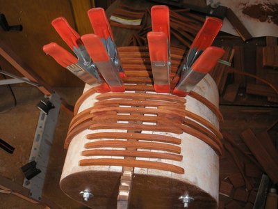

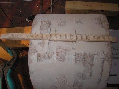

La técnica a seguir para hacer esta sección es la de molde sobre el que se irán colocando sucesivamente varengas y genoles siguiendo las líneas de trazo se dibujaron en el molde, calcadas de la Cuaderna maestra.

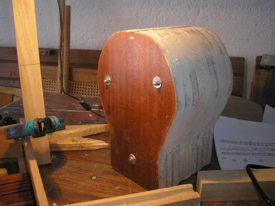

El molde está hecho con tablas de aglomerado que tengo de desecho, se hicieron cortes con plantilla, completamente iguales.
Marcas en cada una para hacer perforaciones, en el mismo punto de cada una, que luego servirán para colocar un tornillo sin fin que será el método de fijación, no van pegadas. El objetivo es que al acabar con las cuadernas se pueda desmontar el molde de una en una las plantillas si dañar el trabajo realizado, puede llegar a servir en un futuro para un nuevo modelo.

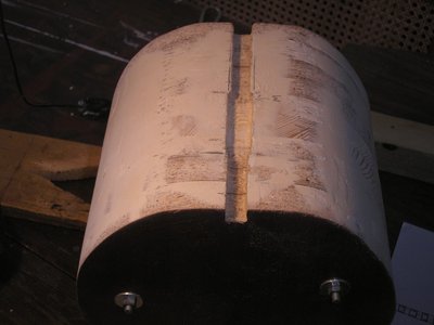

En el centro de la crujía del molde se practicó una hendidura a sierra y escoplo en forma de canal para alojar la contraquilla, pieza que es la primera en ser elaborada completamente.
Como puede apreciarse la parte central es algo mas ancha, corresponde este espacio a la carlinga del palo mayor, con la fonogadura para el tubo de la bomba de achique y el encastre en el que se alojará el palo mayor. Se practican los encastres para las varengas de 5 mm de ancho, se coloca el peine en el encastre practicado en el molde.

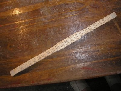

Esta contraquilla está hecha con madera de pino reciclada y teñida.

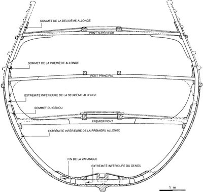

Dibujo de la seccion central de la Nao
molde ya construido
molde ya construido
La cama para la sobrequilla
La contraquilla
La contraquilla

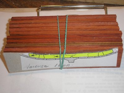

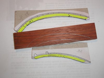

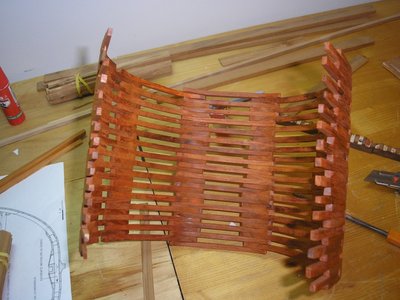

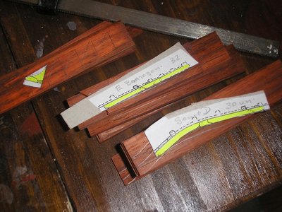

A continuación pongo un par de fotos de las plantillas que he realizado de varengas y genoles, sobre las tablillas de madera de eucalipto rojo, madera preciosa en el acabado, emplearé esta madera abundantemente.
Un saludo y hasta la semana que viene que estoy de vacaciones
Paco
en una sola tablilla saco dos genoles diferentes
estas son las varengas
último genol y barraganete, al fondo un durmiente de bao

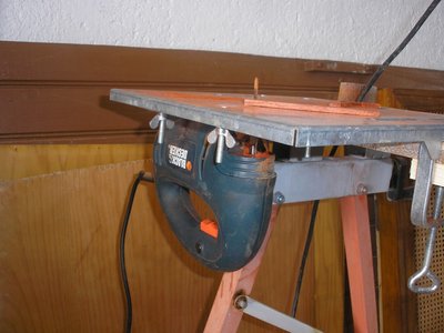

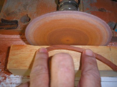

Mesa de caladora y caladora, para cortar madera en bruto, el defecto de esta herramienta es la vibración que dificulta bastante la precision del corte.

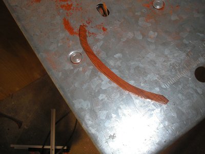

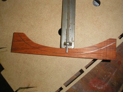

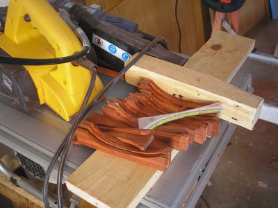

Piezas del genol primero precortadas
Se hace la marca aproximada para el segundo corte
la pieza en bruto
la pieza en bruto
Se hace el acabado, aun no es definitivo.
y se coloca sobre el molde ajustado a la varenga correspondiente, las varengas estan solo presentadas, se van fijando progresivamente.

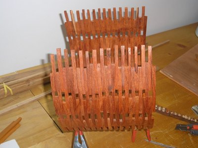

freijanes
Mensajes: 592
Re: Seccion Ballenero Red Bay
Mensaje por freijanes »

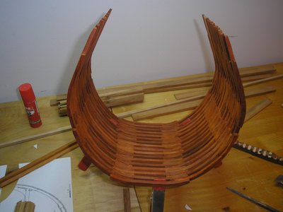

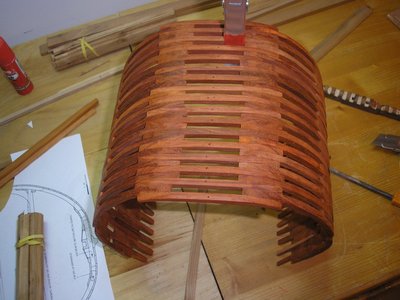

Buenos vientos para todos, ahora que se acaban las vacaciones, debemos afrontar la famosa depresion post vacacional.
A ratos he ido haciendo cosillas y ya he completado el armazon del ballenero, esta en bruto.
Os muestro unas fotillos
Paco
Vista inferior
Vista inferior
desde arriba
desde arriba
de frente
de frente
Lateral
Lateral

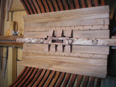

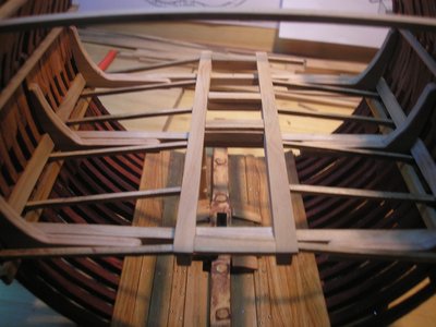

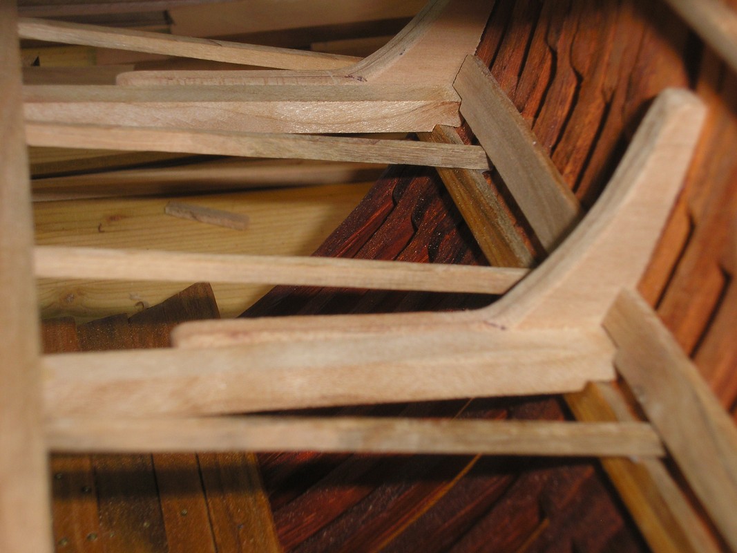

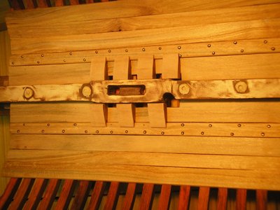

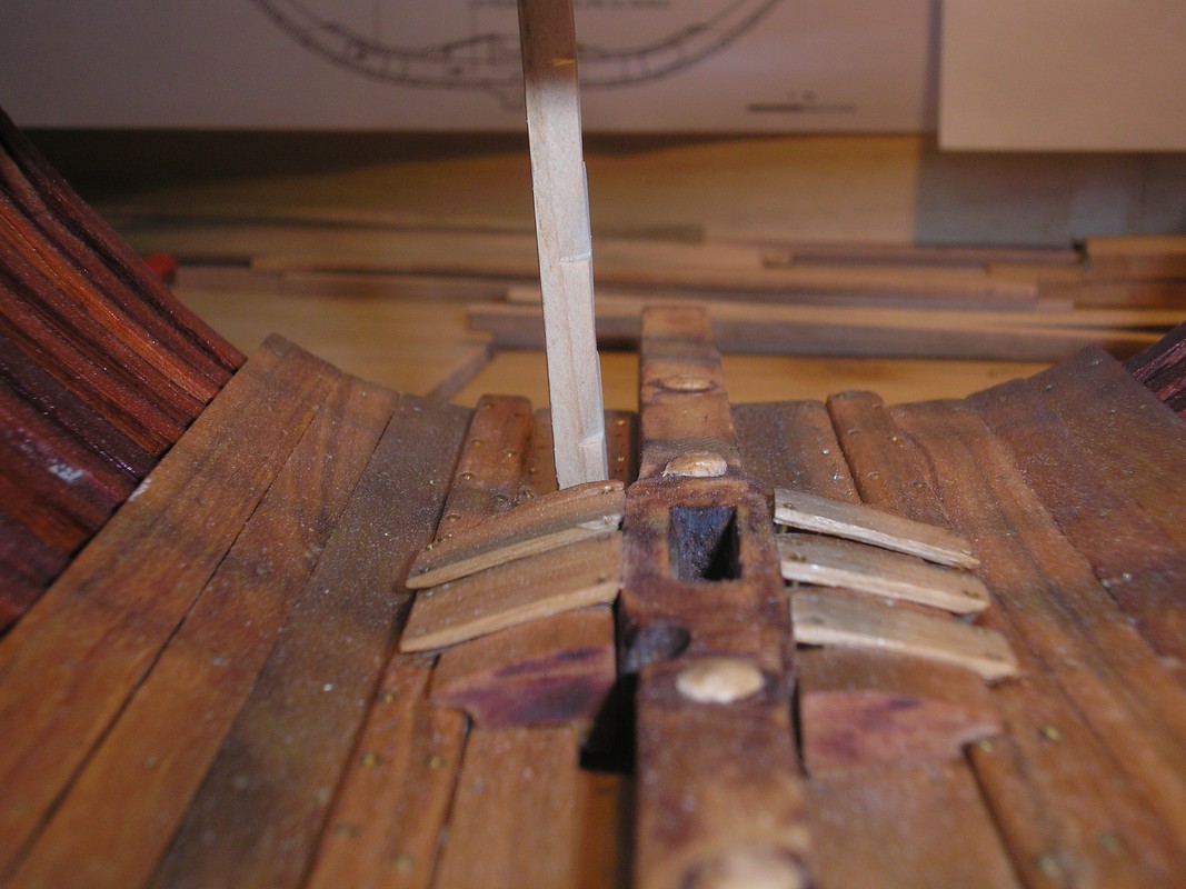

Para empezar he colocado la quilla y sobrequilla con las tracas del piso de la bodega, siguiendo el plano de la seccion vertical.
Como puede apreciarse, la ligazones de varengas y genoles estan cubiertas, es un ejercicio que me reservo para otra ocasion.
Las cuñas de refuerzo de la carlinga las he realizado algo fuera de escala para destacarlas, falta completar con las tapas entre cuñas.
Unas fotos daran mejor vision.
Paco
vista desde un lado
vista desde un lado
vista desde el otro
vista desde el otro

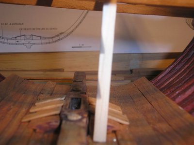

freijanes
Mensajes: 592
Junto a la carlinga pongo la escalera de columna, tambien llamada pata de carnero. de todas formas a sugerencia de marengo, creo que este tipo de escala no es de este tiempo, se hacian con tojinos, asi que lo corregiré
Paco

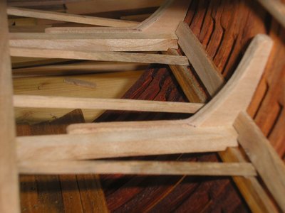

freijanes
Mensajes: 592
La estructura de la primera cubierta es la mas compleja, parte de ella es una estructura muy solida con refuerzos laterales para aportar solidez al casco.
