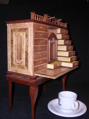

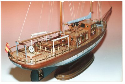

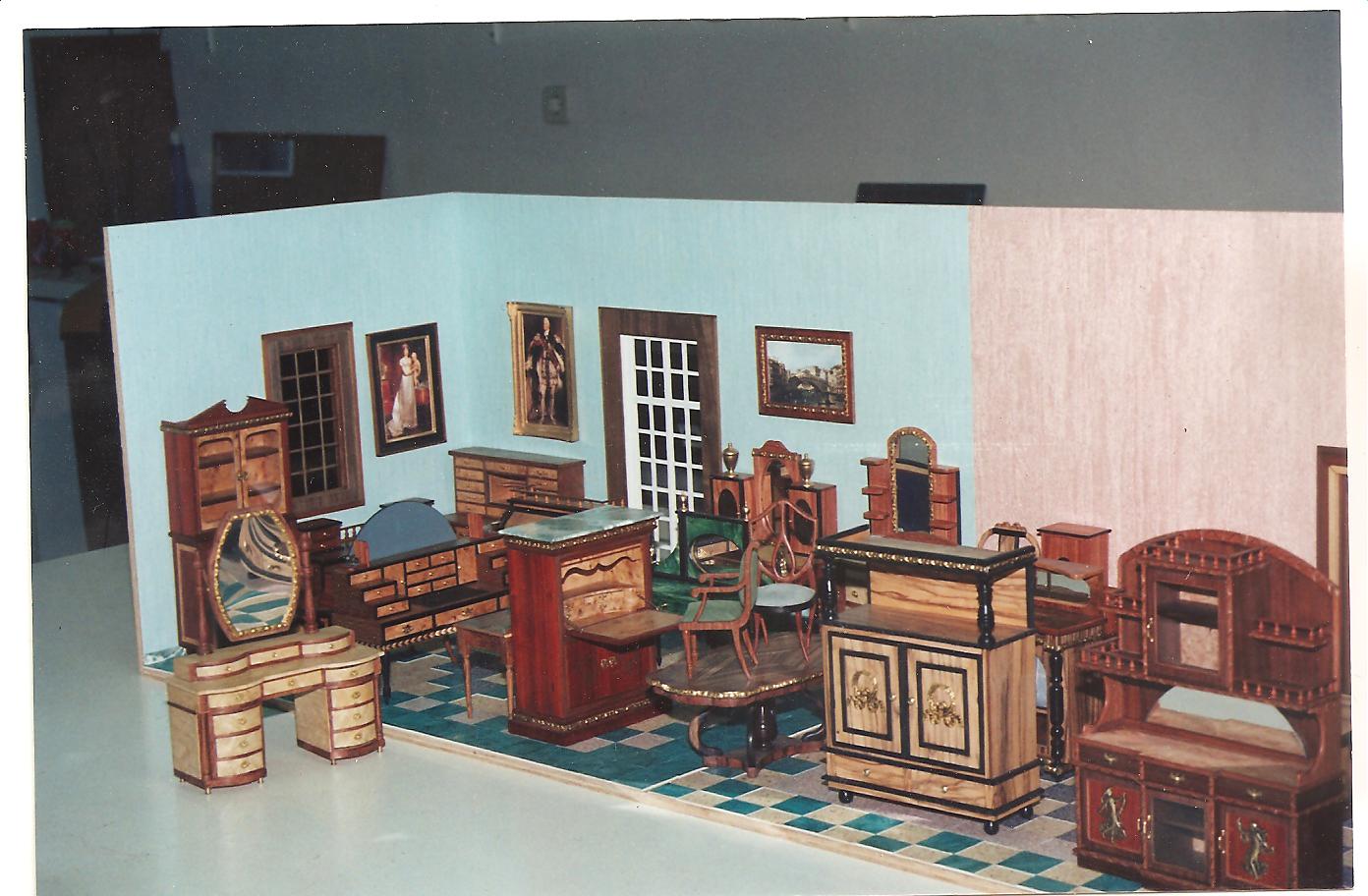

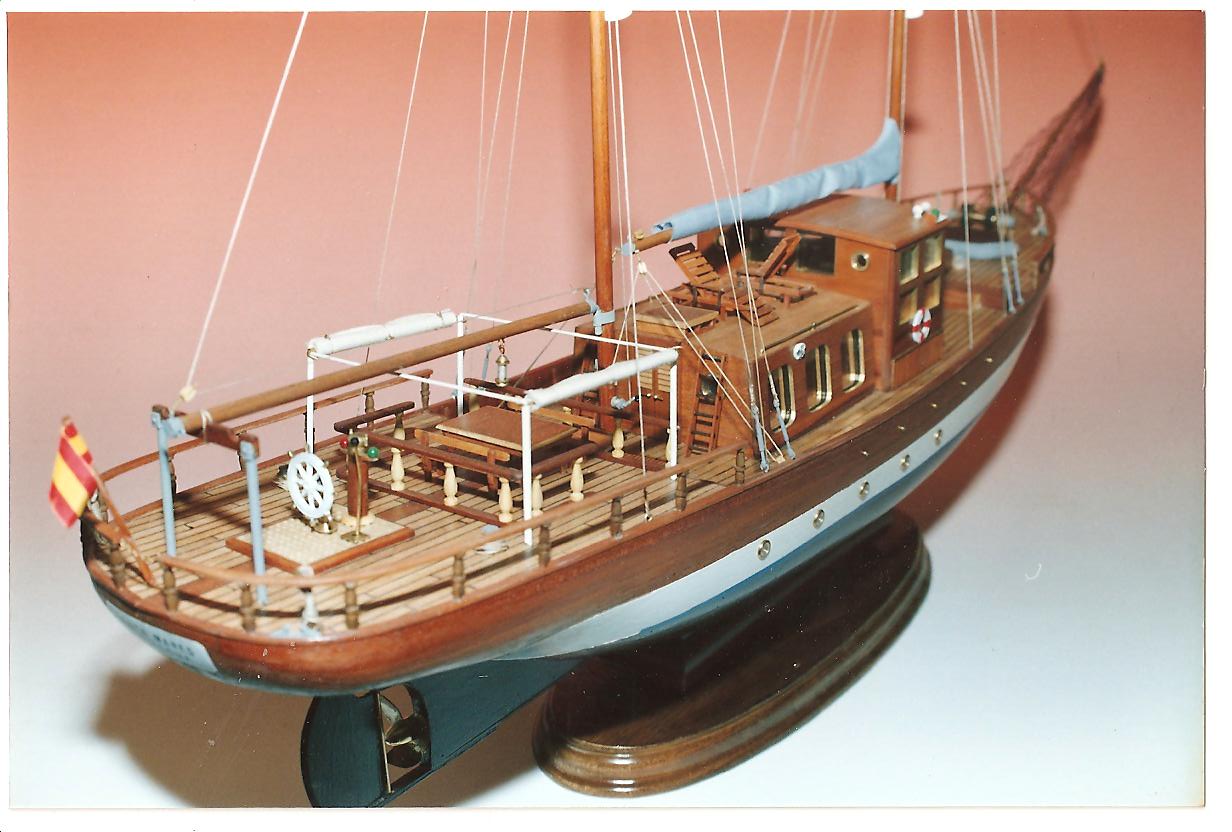

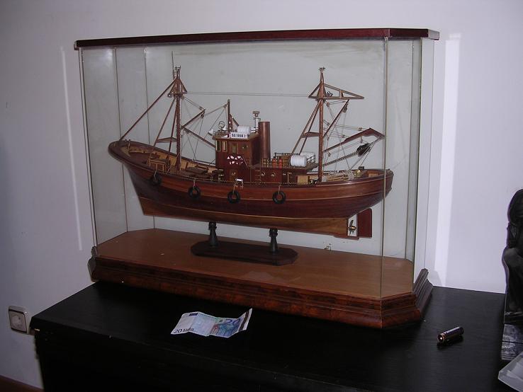

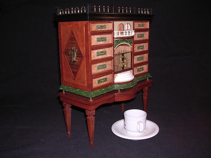

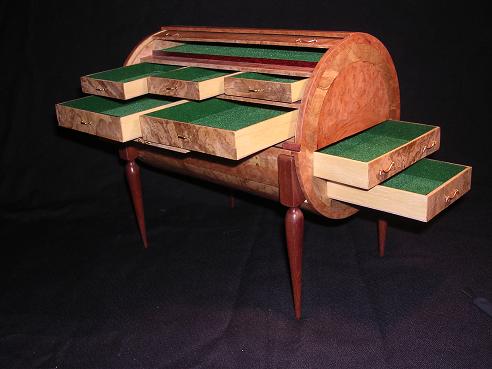

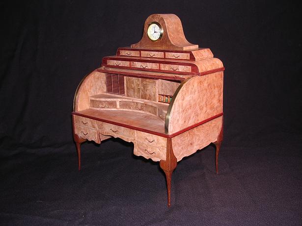

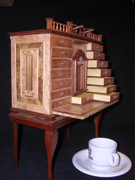

Ahora con esto de la crisis y perteneciendo yo al ramo de la construccion me estoy dedicando a hacer muebles puesto que vender un modelo naval es muy dificil, aun haciendolo en plan frofesional, y hacer la Bounty en dos meses todo y asi nadie te paga dos meses de trabajo por modelo naval, claro esta que todo va en funcion de tus contactos. os pongo unas fotos de lo que estoy haciendo ahora e intentando de vender, sin exito alguno, se trata de muebles antiguos en funcion de joyeros, realizados con los dichosos pasamanos que recupere y mezcla de raices de erable, olmo, madrona y olivo, si a alguien le puede interesar, por mi mas que encantado

Me parecen increíbles esos modelos y además realizados en esas maderas.
¿Cómo los barnizas?

Es pesquero tiene una pinta extraordinaria...
