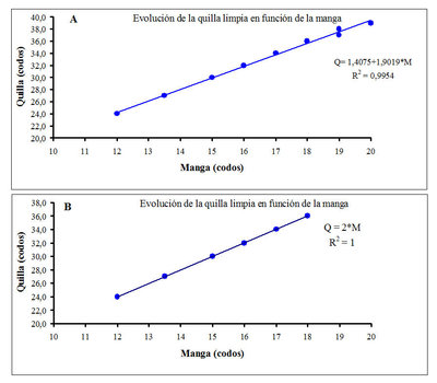

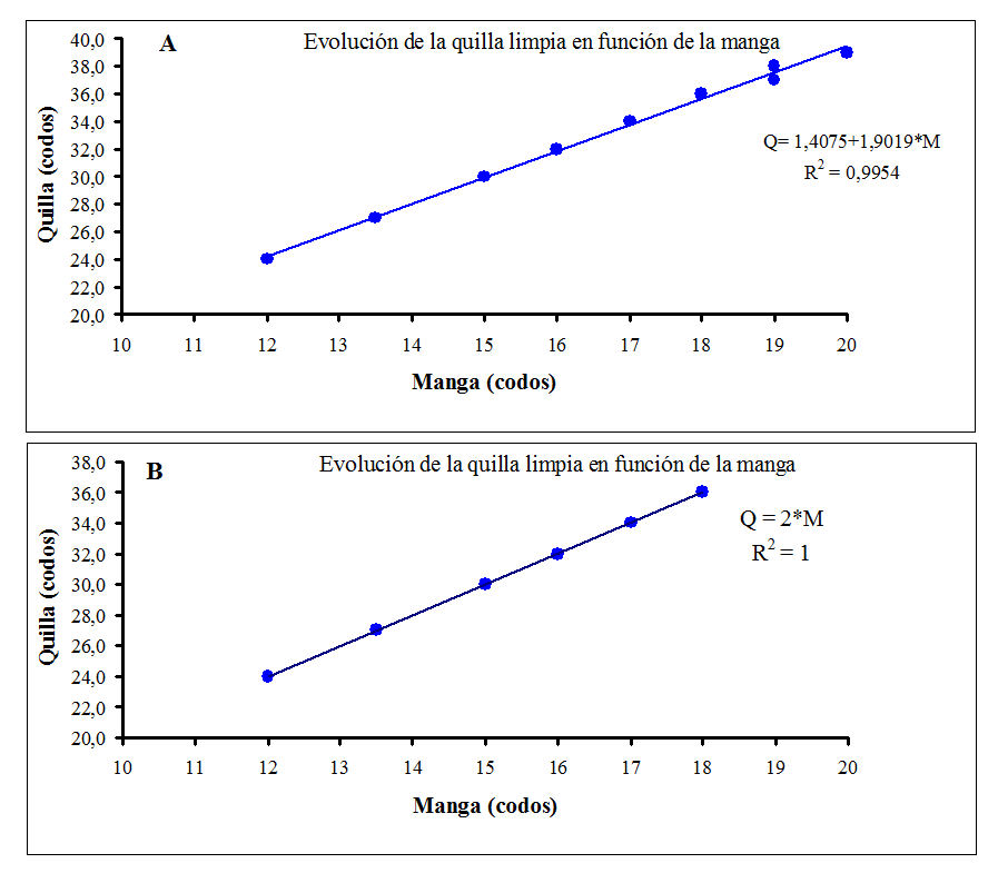

Análisis de los datos. Metodología.
En vez hacer un resumen de las diferentes medidas, voy a exponer un pequeño ejercicio para analizar el comportamiento de algunas relaciones entre las diferentes medidas y tratar de sacar "generalidades" para comprender mejor el sistema de construcción de naos bajo la regla del As-Dos-Tres, que puedan ser de utilidad para el diseño de naves españolas del S XVI.
Para ello voy a utilizar gráficas donde representar las diferentes medidas y rectas de regresión para modelar (calcular) la relación entre ellas.
El análisis de regresión consiste en calcular los parámetros de una ecuación que relaciona una variable (Y) como puede ser la longitud de la quilla, eslora, puntal, rasel, etc, cuyo valor está relacionado (es dependiente) con otra variable independiente (X), como es el valor de la manga en la cuaderna maestra. Por ejemplo: en el as-dos-tres, por cada unidad de incremento de la manga, la quilla aumenta dos unidades y la eslora en tres, lo cual indica que la relación quilla/manga y eslora/manga serían de tipo lineal (una recta). Entonces, la relación sería: Quilla (Y)=a+b*Manga (X) y Eslora (Y´)=a´+b´*Manga (X), donde a, a´ y b, b´son los parámetros que hay que calcular. El valor de a (a´) se denomina ordenada en el origen, que es el valor de la recta cuando X=0. Y El valor de b (b´) se denomina pendiente y define la inclinación de la recta y el "factor de relación" entre Y y X. Por último y para no extenderme más en consideraciones teóricas, en las gráficas, junto a las ecuaciones represento un valor R2 y se llama coeficiente de determinación y es una manera de medir el ajuste de la recta calculada a la nube de puntos. Toma valores entre 0 (la recta no se ajusta a los puntos) y 1 (ajuste perfecto).

Relacion entre quilla y manga.
La primera relación que he analizado ha sido la evolución de la longitud de la quilla limpia respecto de la manga, como no podría ser de otra manera. Lo primero que llama la atención es que para la nao de 800 t, Martín de Jauregui propone 19 codos de manga, una quilla de 37 codos y una eslora de 57 codos y para la de 900 t propone también 19 codos de manga, pero 38 codos de quilla y 57 de eslora. Este “error” fue el que puso de manifiesto Cristobal de Barros en su informe. Si asumimos que el valor de la quilla es correcto en ambos casos y que la relacion Q/M es 2, la nao de 800 t tendría una manga de 18,5 codos y que la de 900 t tendría 19 codos. Es más, siguiendo esta hipótesis, la nao de 1000 t tendría 19,5 codos de manga y no 20, ya que posee 39 codos de quilla. Es decir, que en el caso de la nao de 800 y 1000 t. la quilla es medio codo más corta de lo esperado.
En la figura 1A represento la relación entre la quilla limpia y la manga expresada en codos para el conjunto de los datos tal y como se describe en el artículo, obteniéndose una relación Quilla/Manga de 1,9 para el conjunto de naves, ligeramente inferior al valor 2 de la regla. Esta diferencia es debida a las naves de mayor porte que “tiran” de la recta hacia abajo. Ahora bién, si prescindimos de los datos de las naos de 800, 900 y 1000 t, figura 1B, obtenemos una relación Q/M de 2, como indica la regla del As dos tres. ¿Fue un error de D. Martín de Jauregui y los datos de las naves de mayor porte no son correctos? o ¿habría un cambio en esta relación en las naos de mayor tamaño? Saludos.
Alfonso
Alfonso
Re: Propuestas de medidas de naves presentadas a Felipe II
De error nada de nada.zigurat escribió:. Es decir, que en el caso de la nao de 800 y 1000 t. la quilla es medio codo más corta de lo esperado.
En aquel tiempo no se utilizaban formulaciones matemáticas generales sino proporciones que dictaba la experiencia para cada caso.
Personalmente soy más partidario de tratar de entender la forma de razonar de aquellos hombres, fundamentalmente empírica, que hacer interpretaciones abstractas de tipo matemático.
Ese "acortamiento" de quilla y/o eslora respecto a la manga que se observa en los buques grandes de Jáuregui, también lo encontramos en las posteriores ordenanzas de 1607, 1613 y 1618.
A tener en cuenta que la eslora es la dimensión más "cara" de un buque, y una pequeña variación de repercute mucho en los costes. Además es más que probable que hubiese razones de navegabilidad observadas por la experiencia y que yo desconozco.
