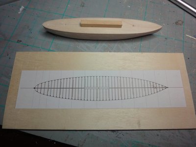

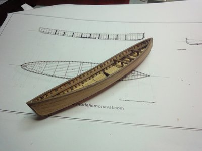

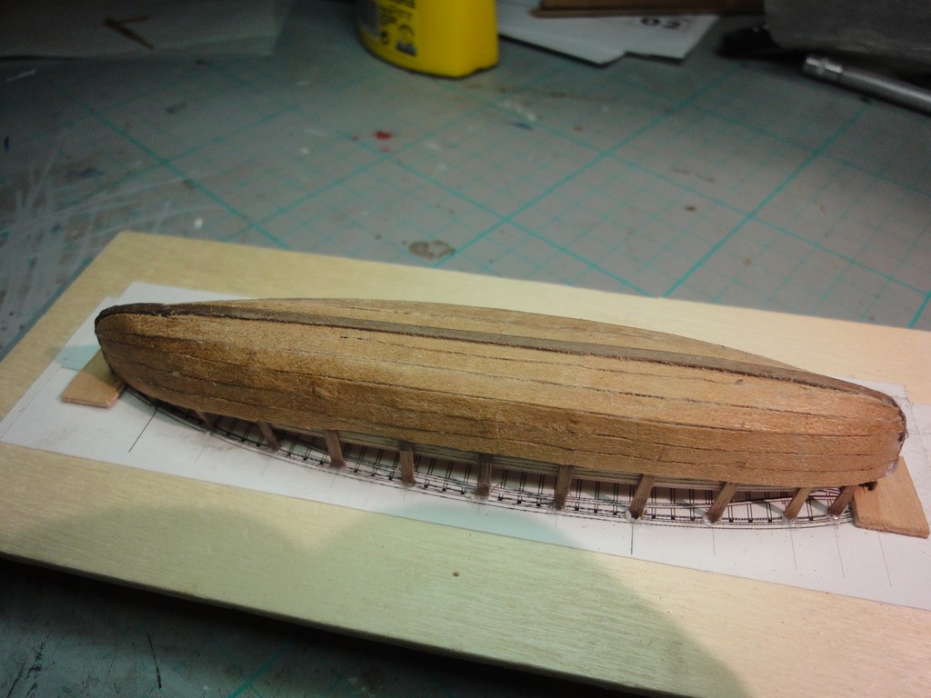

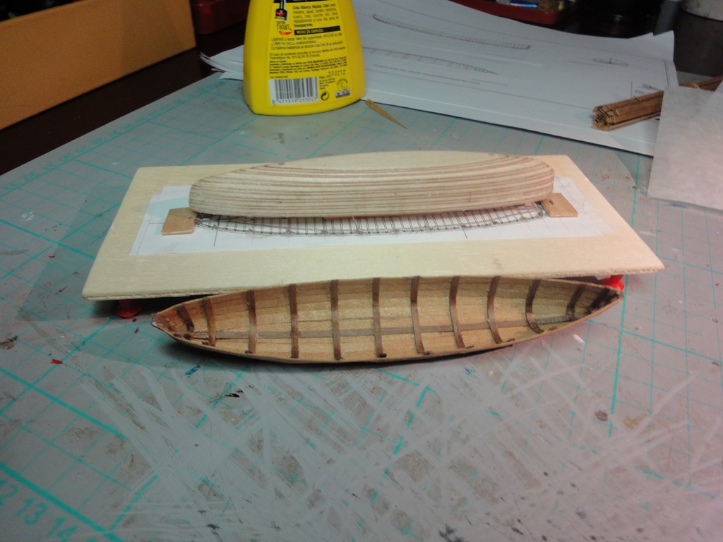

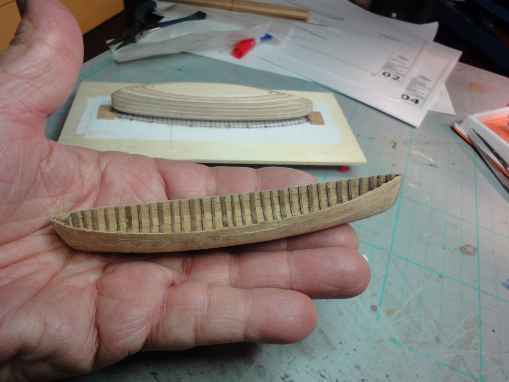

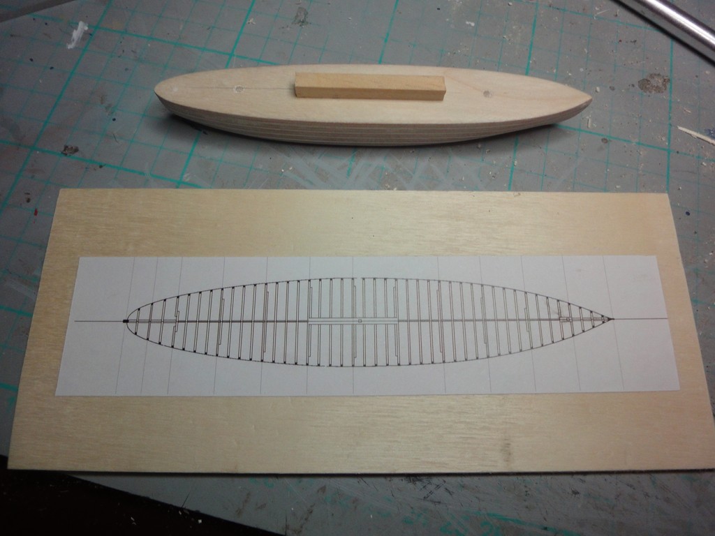

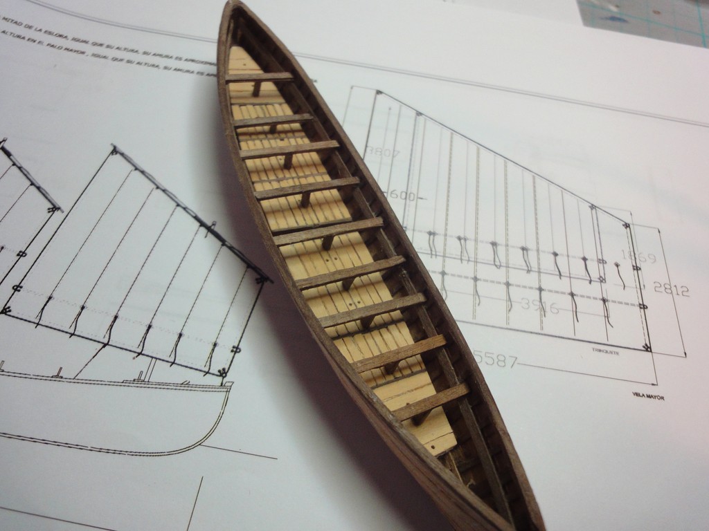

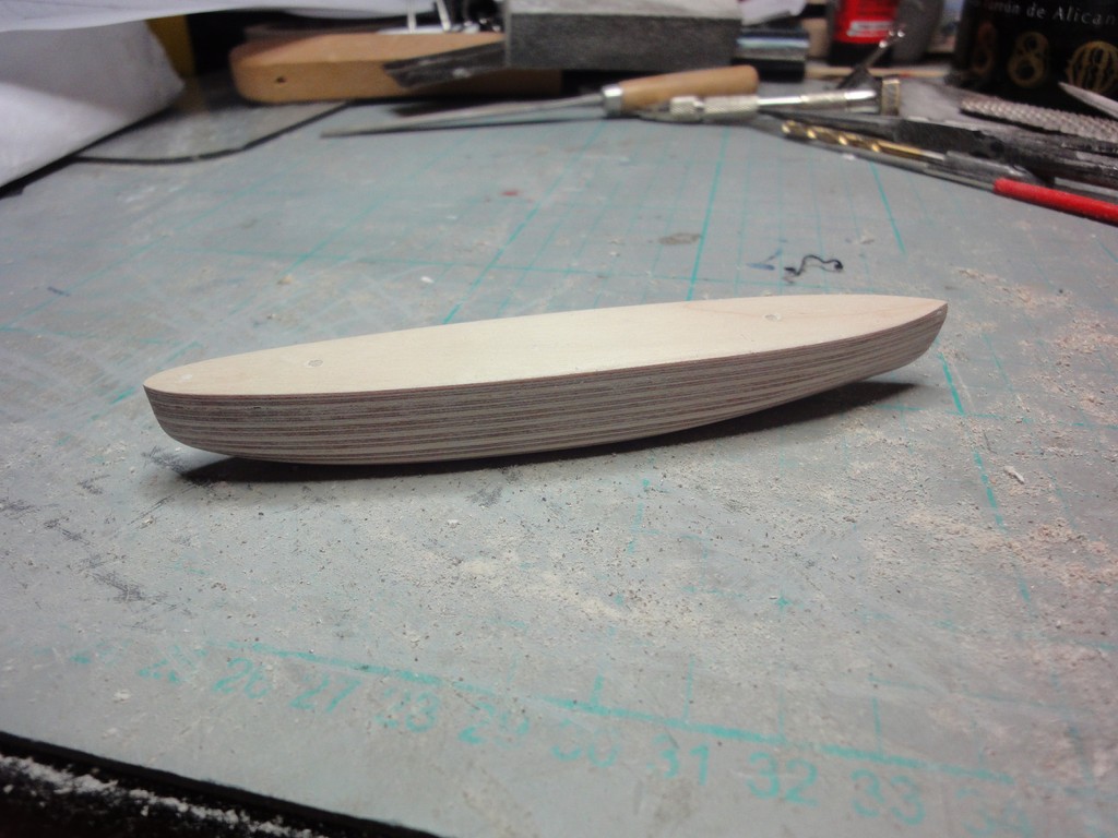

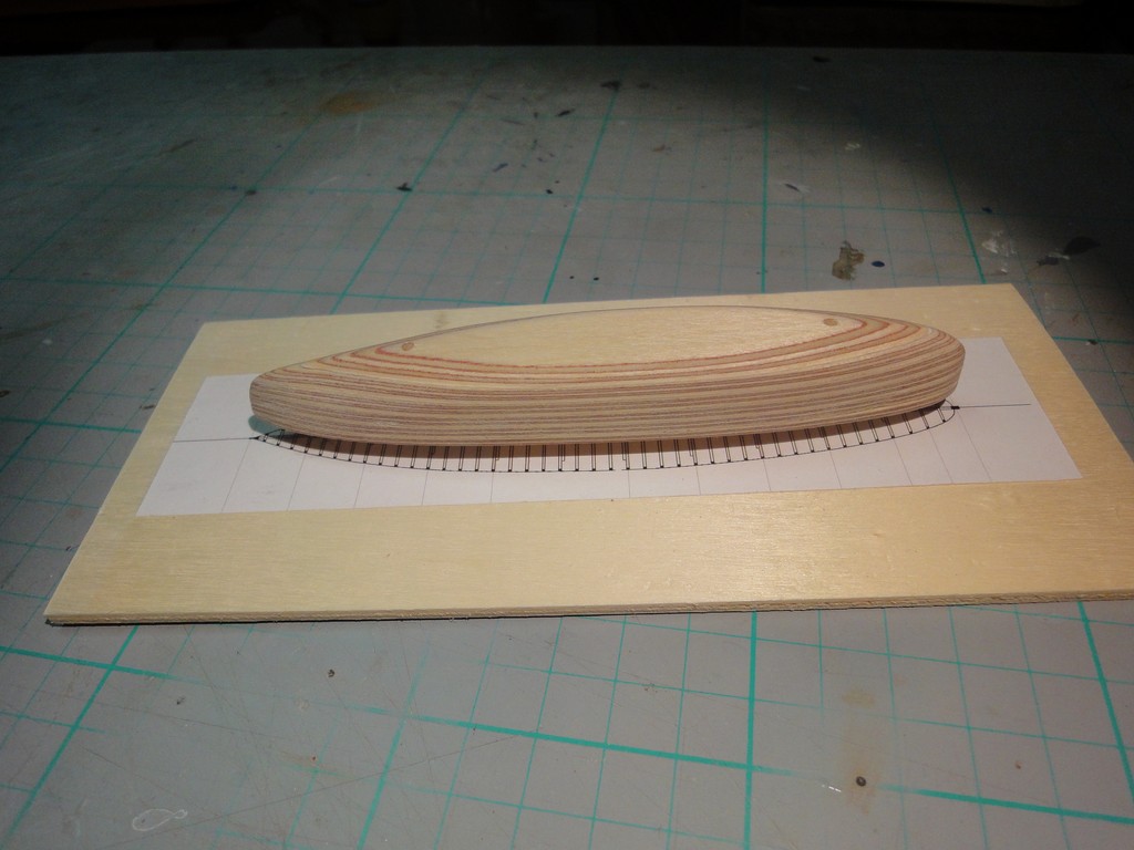

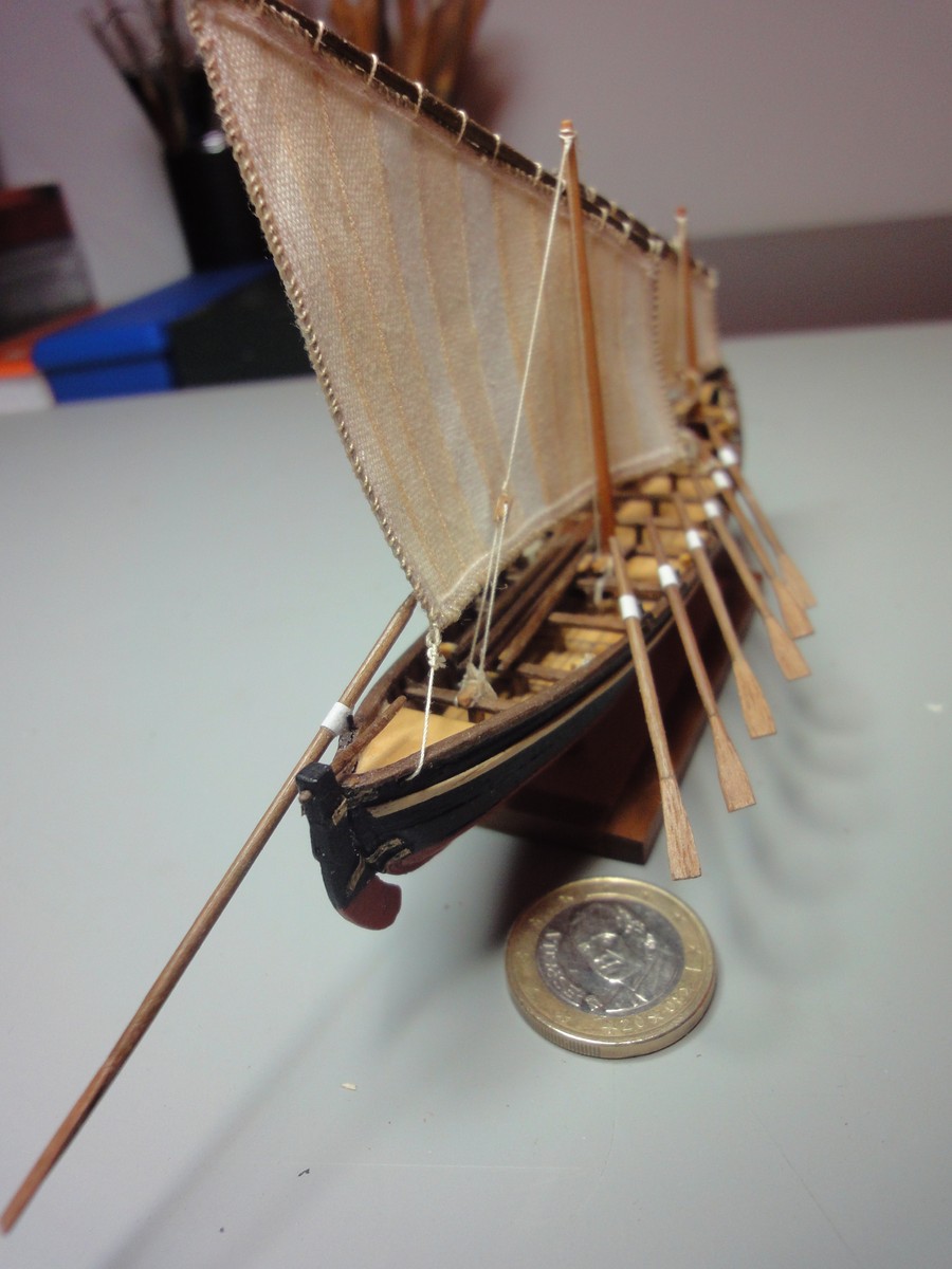

Empiezo una nueva miniatura de mi serie. He estado dilucidando por cual decantarme en primer lugar: la muleta portuguesa o la trainera de Orio. Al final, me he decidido por la trainera de Orio, hecha a partir de los planos Manuel Derqui (Zapalobaco) que me he bajado de modelismo.com, dejando para la siguiente "tacada" a la muleta, que supone un reto mayor.

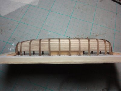

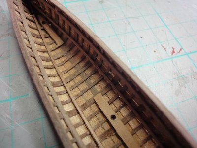

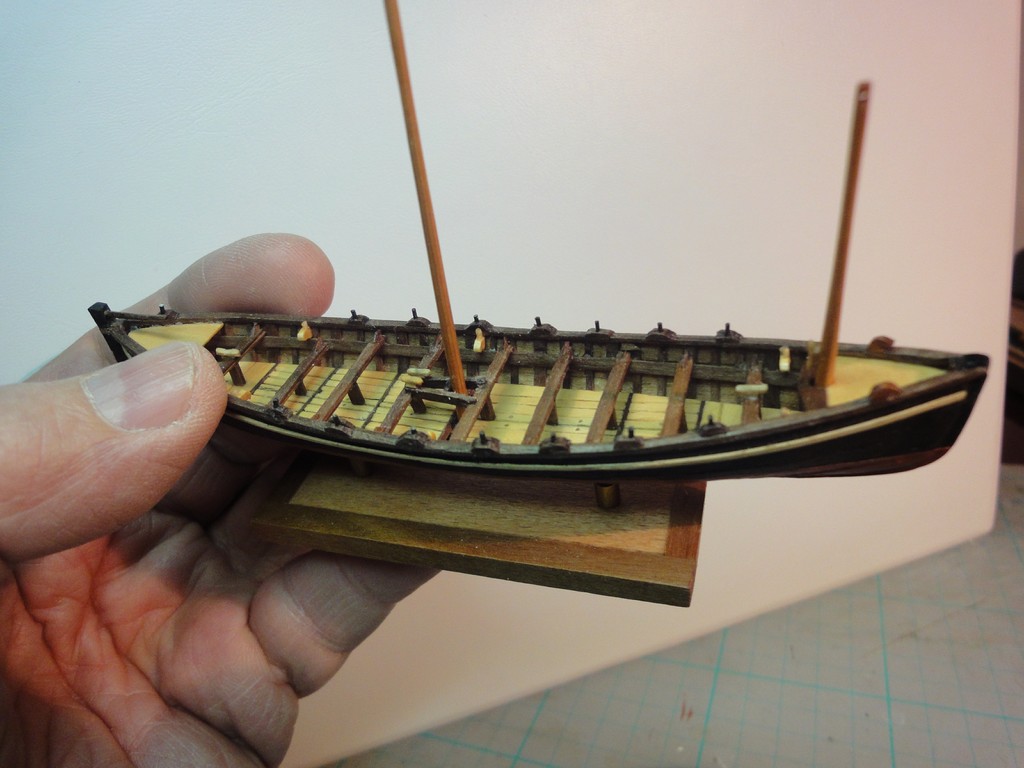

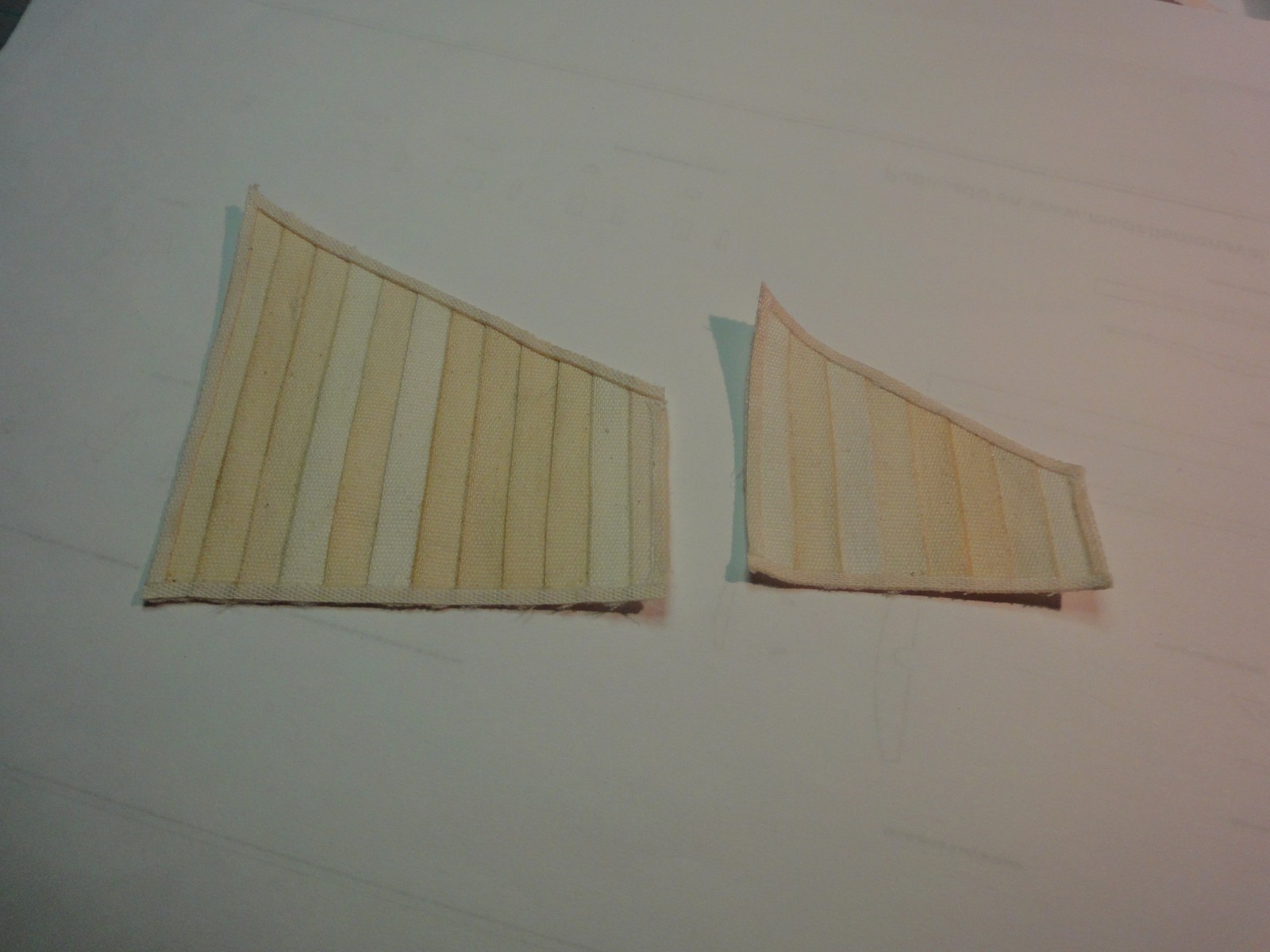

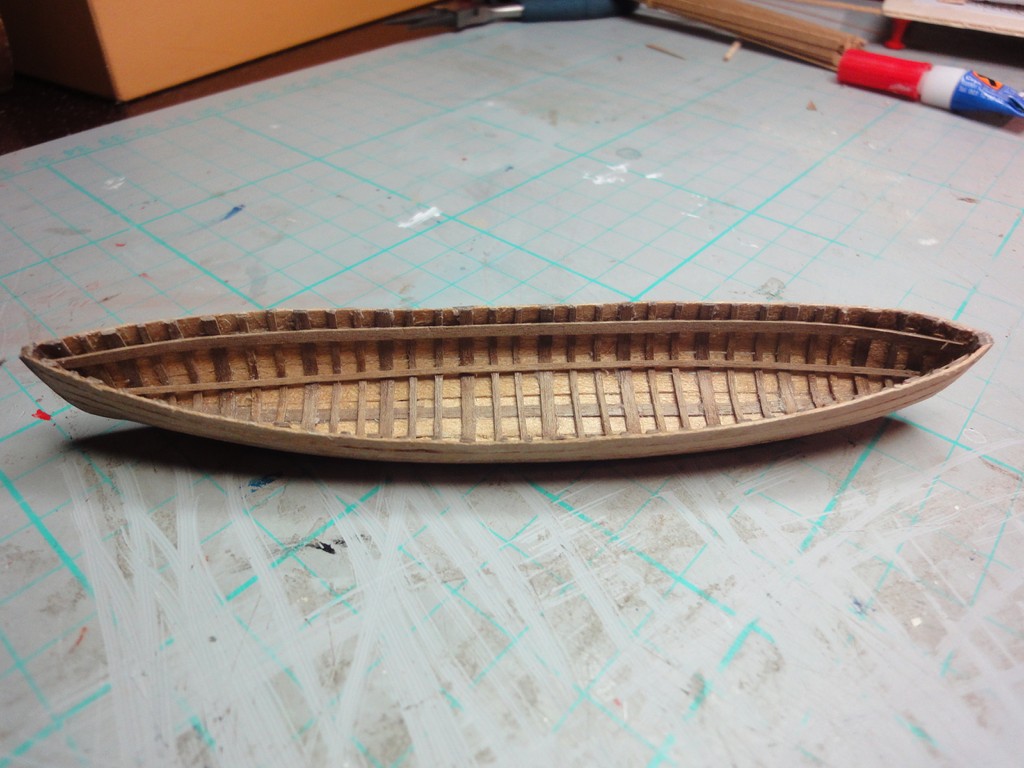

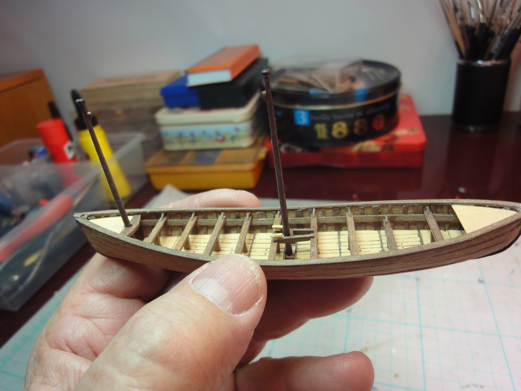

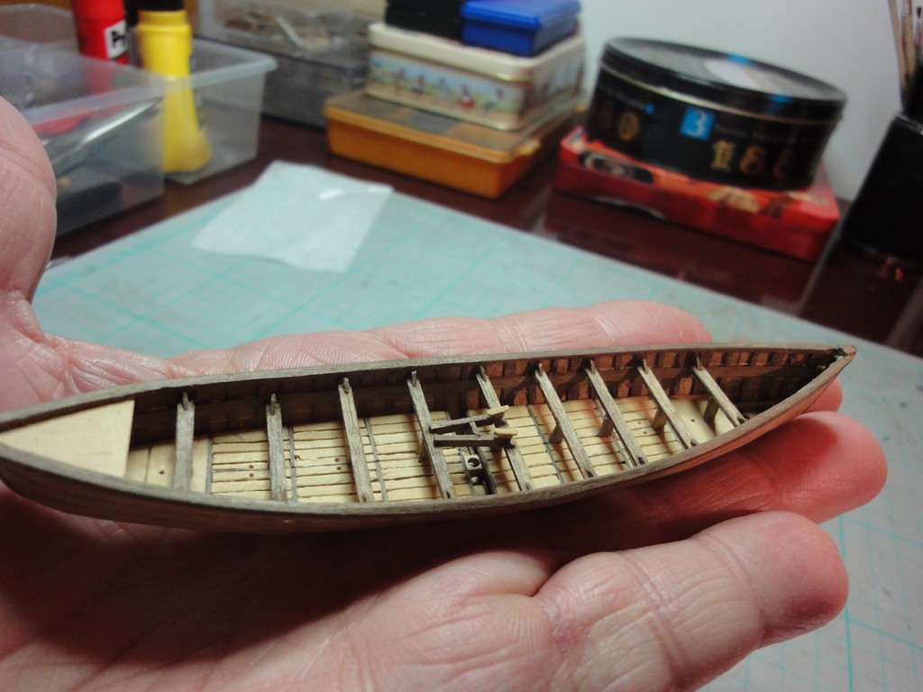

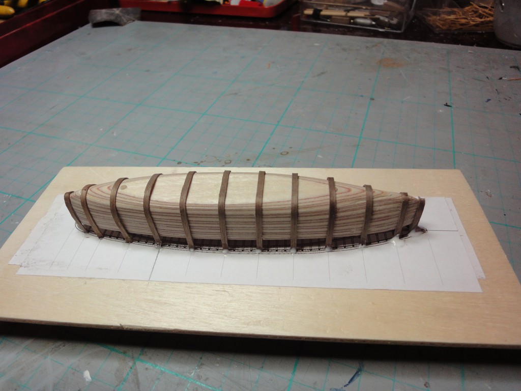

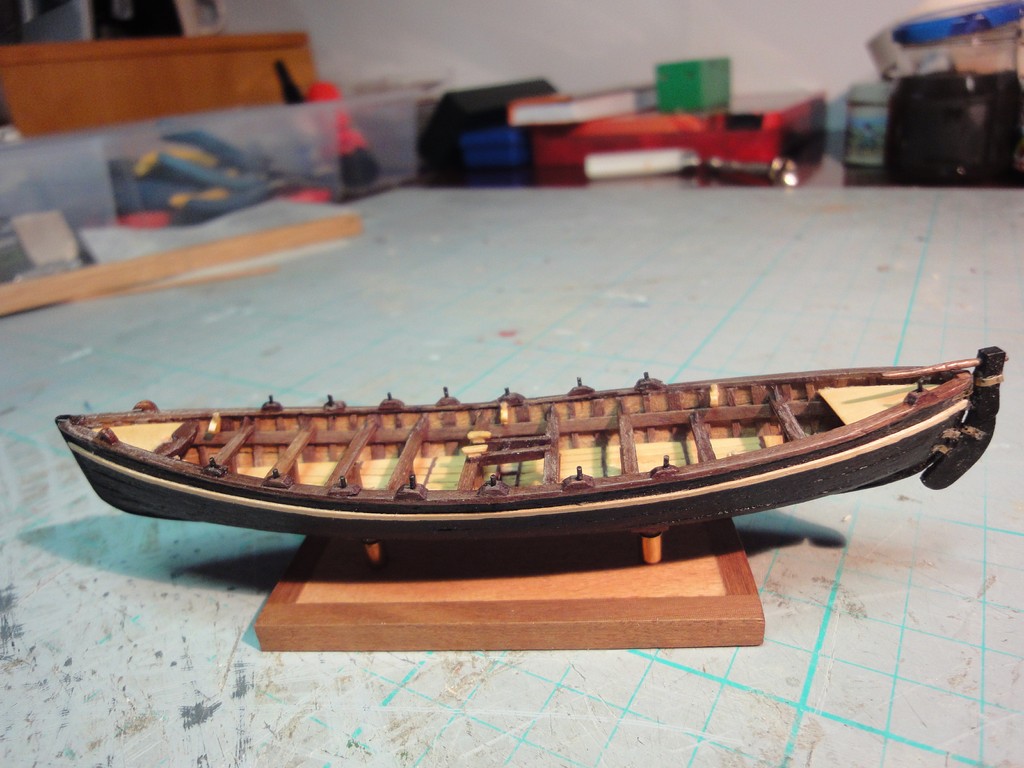

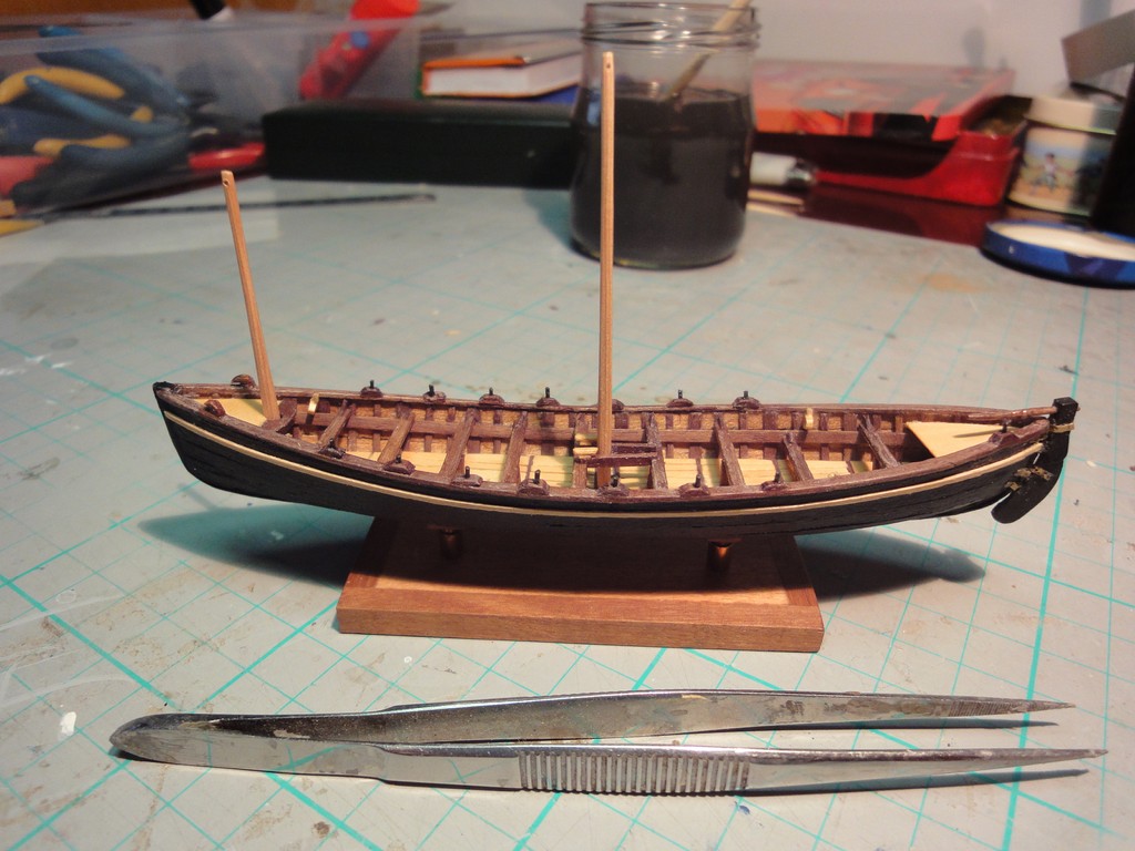

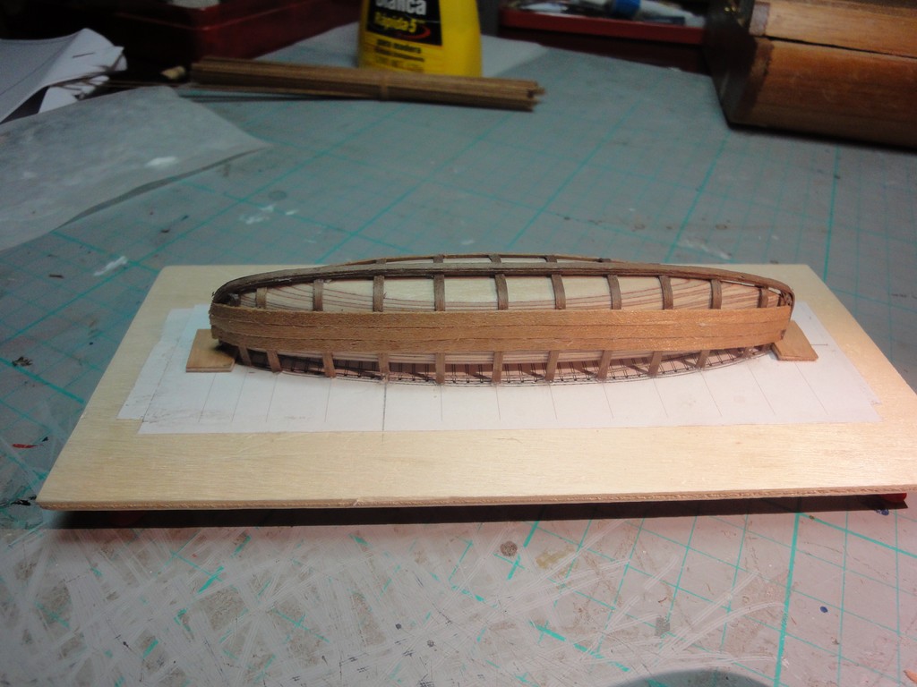

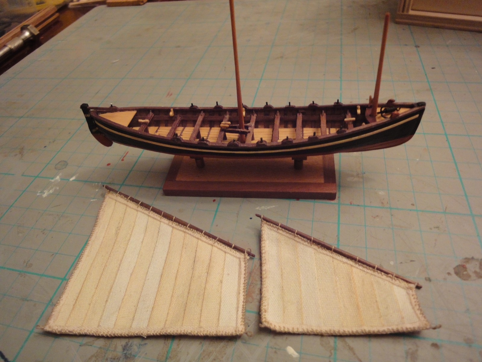

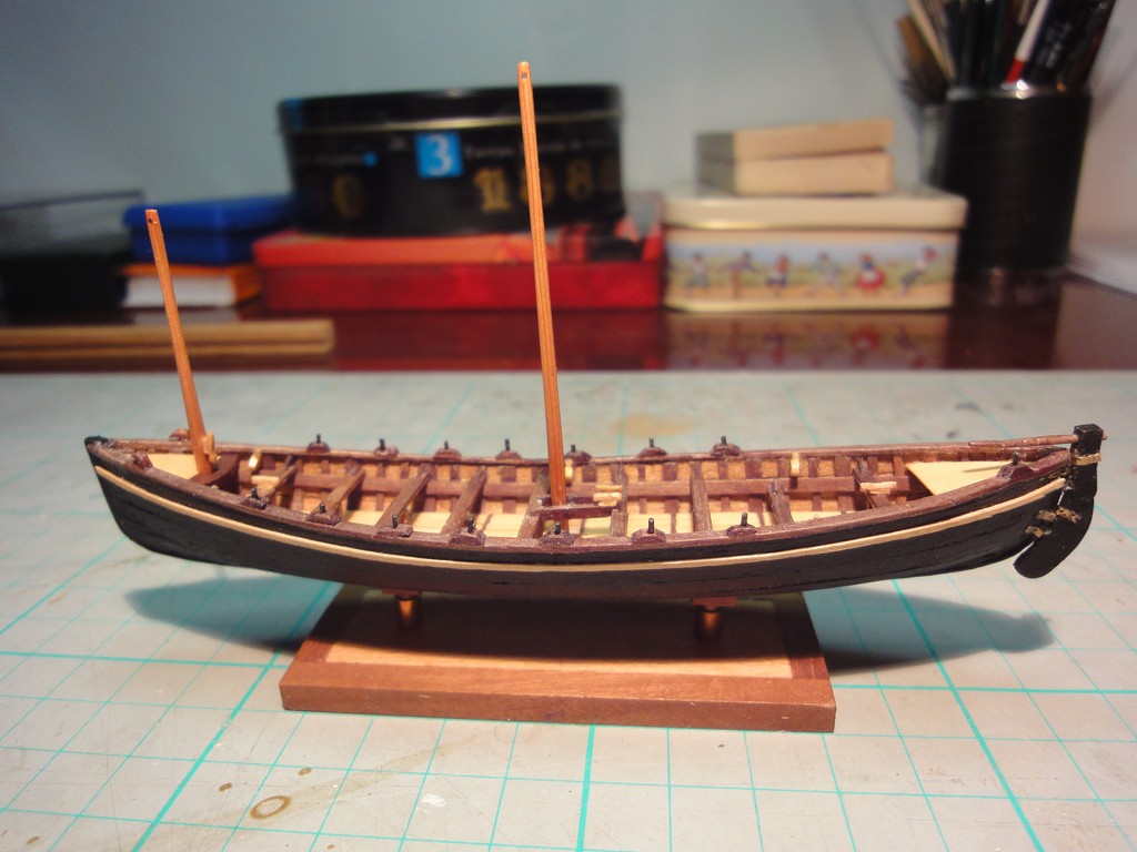

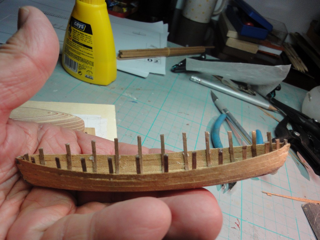

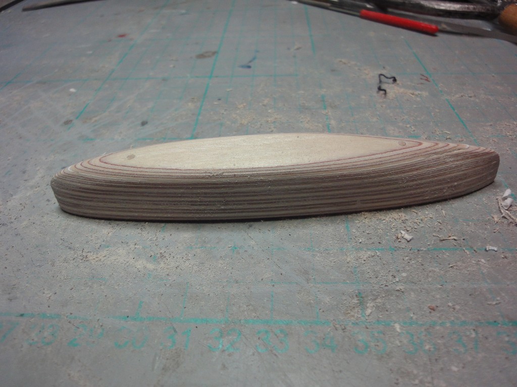

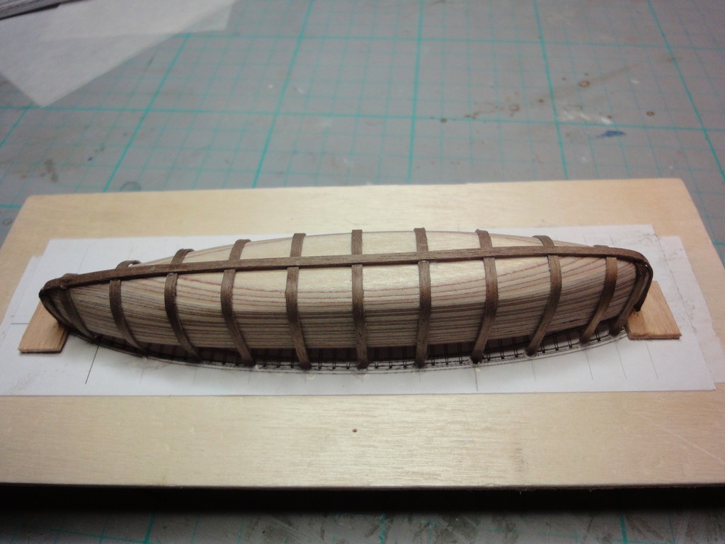

Os muestro los últimos pasos que he dado en la construcción de la trainera
cuartara

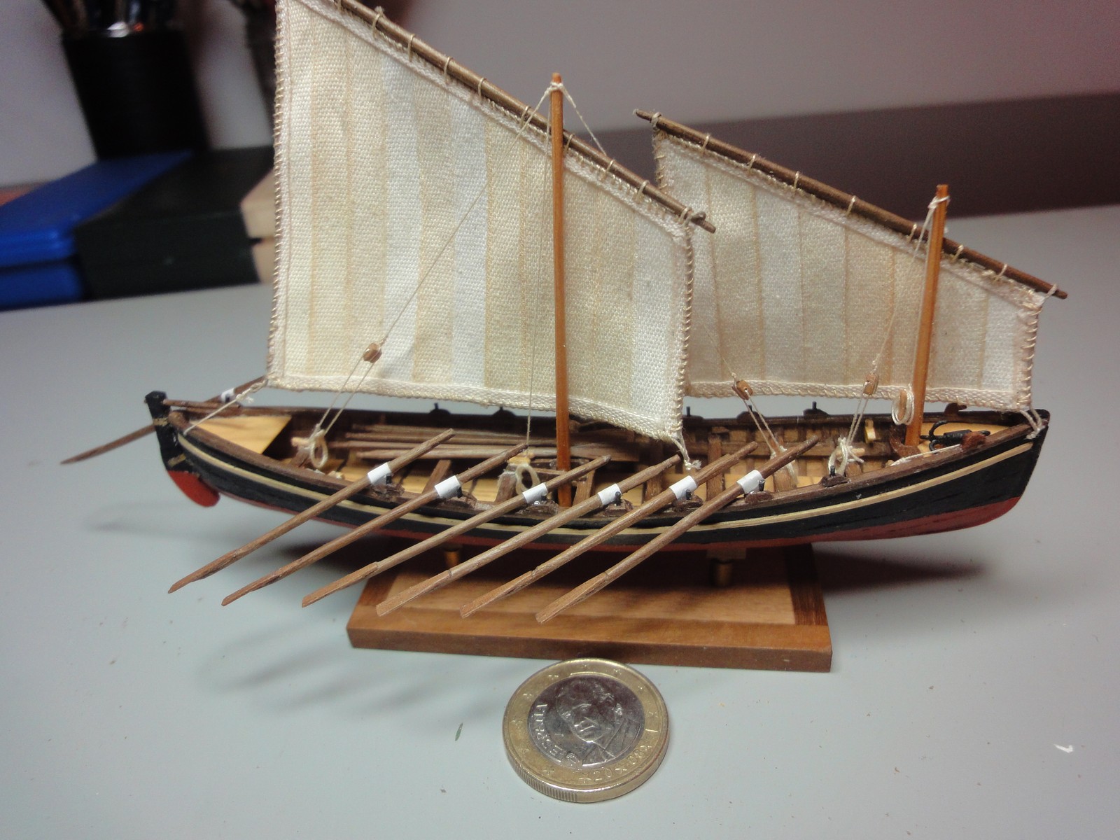

Re: Trainera de Orio en miniatura *TERMINADA*

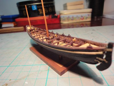

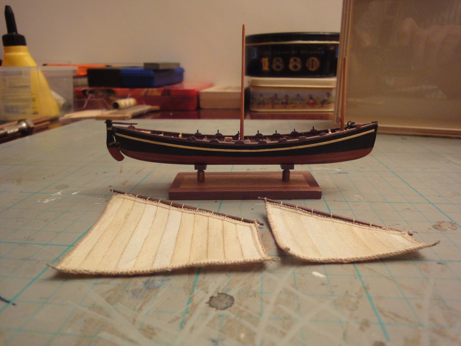

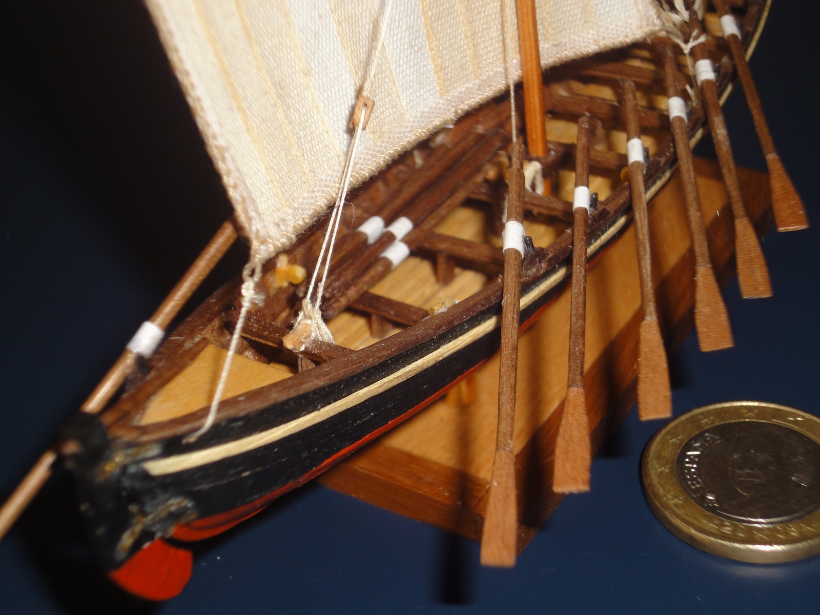

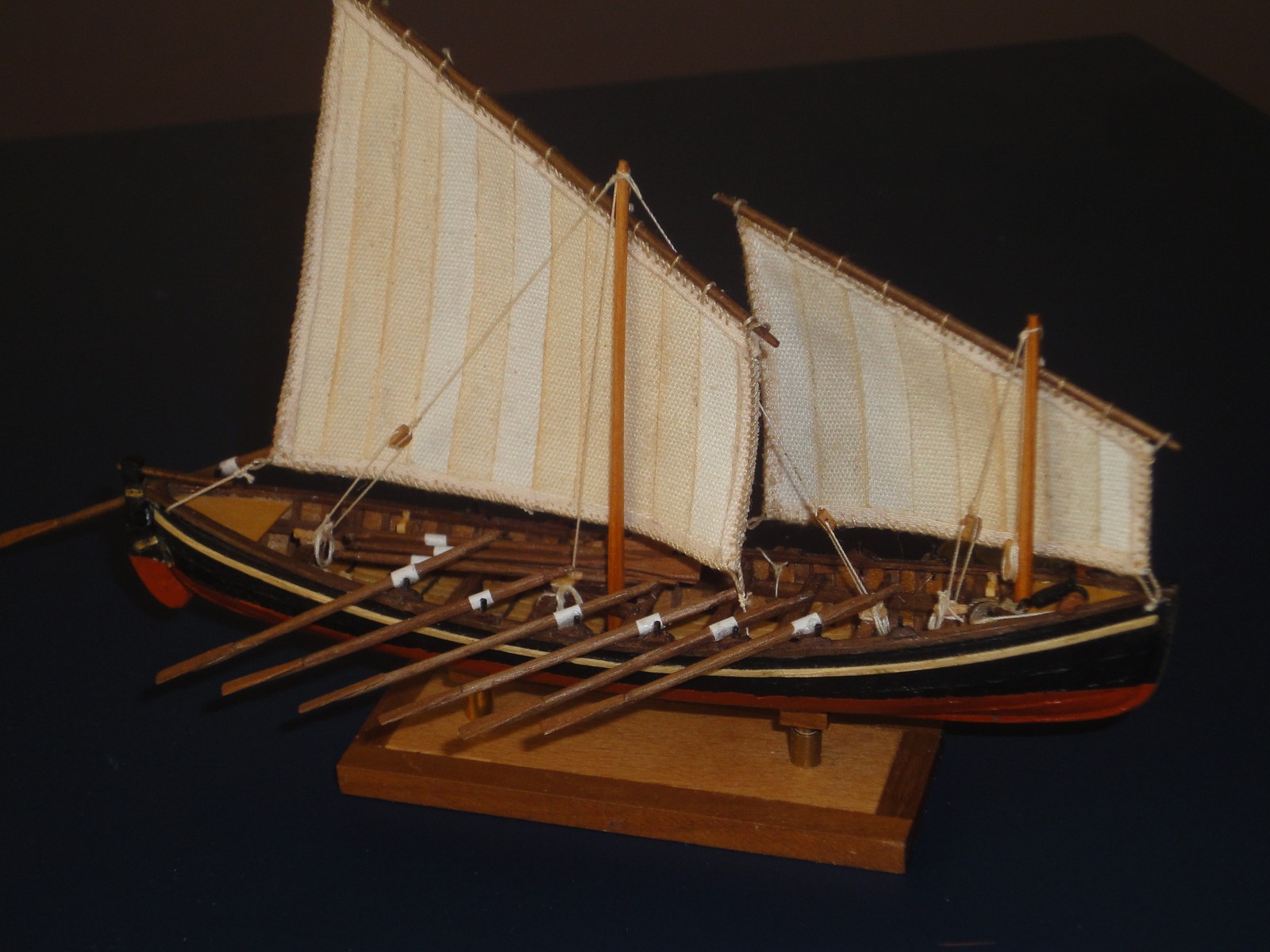

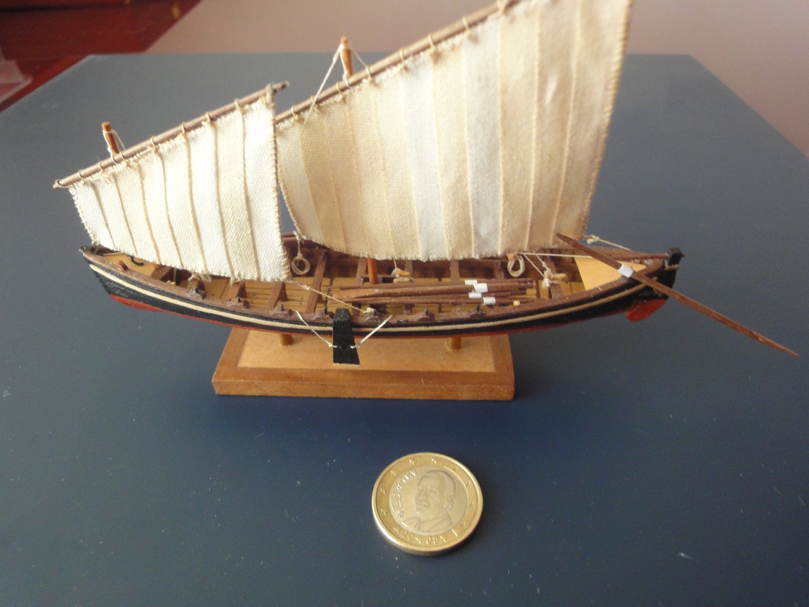

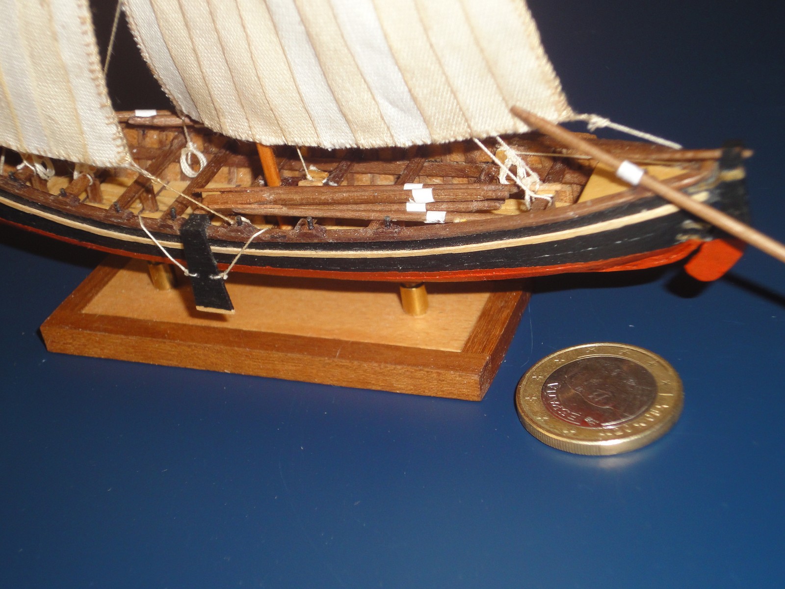

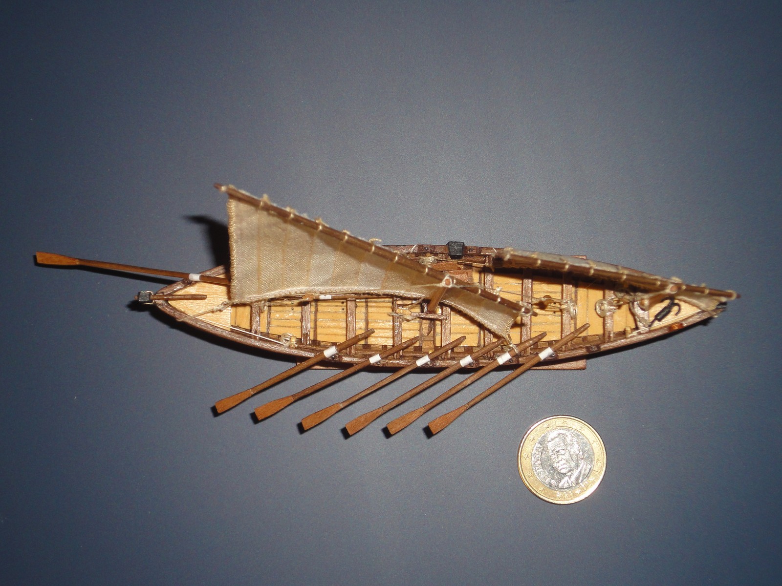

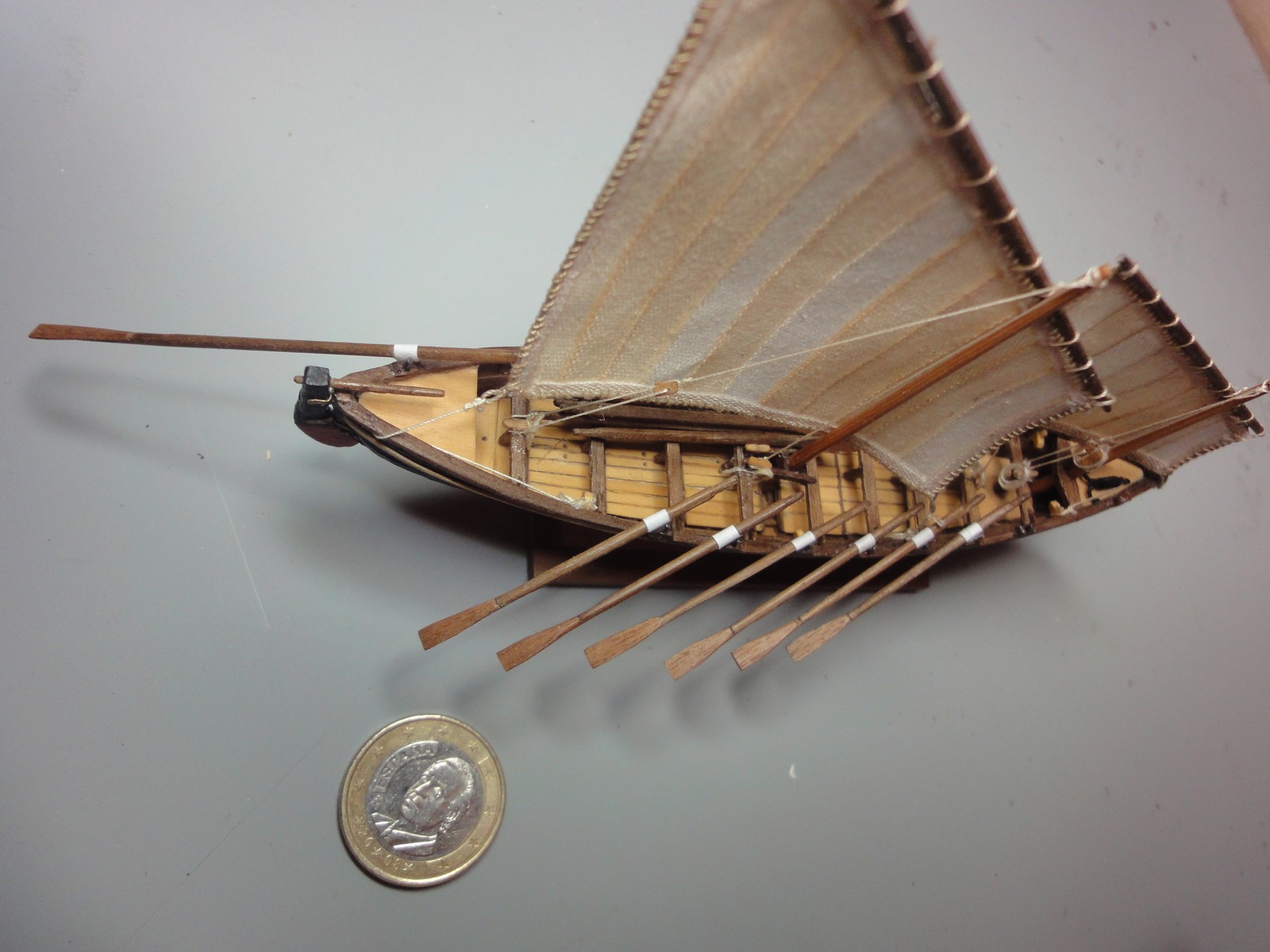

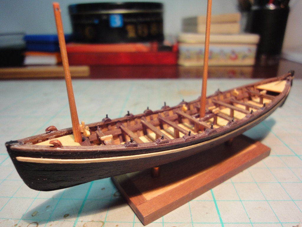

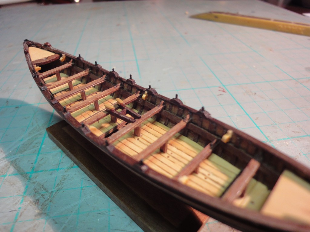

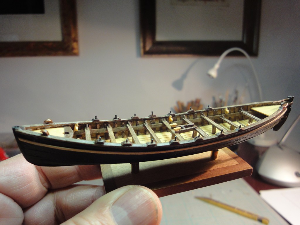

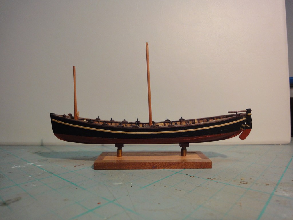

Ya está acabada. Os muestro las fotos de cómo ha quedado, junto con algún comentario.
Muchas gracias a todos los que habéis seguido su construcción, y especialmente a los que habéis escrito vuestras impresiones en el foro.
La próxima será.... ¿la muleta portuguesa en miniatura?

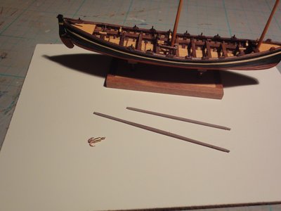

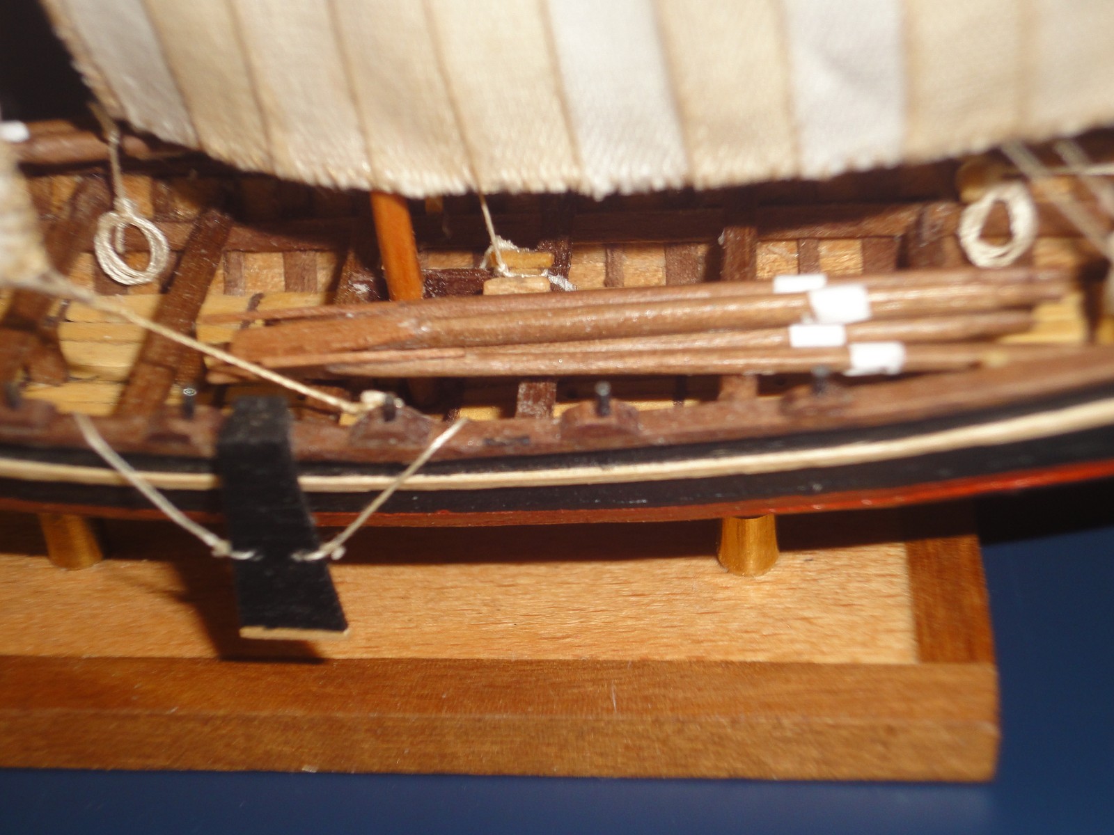

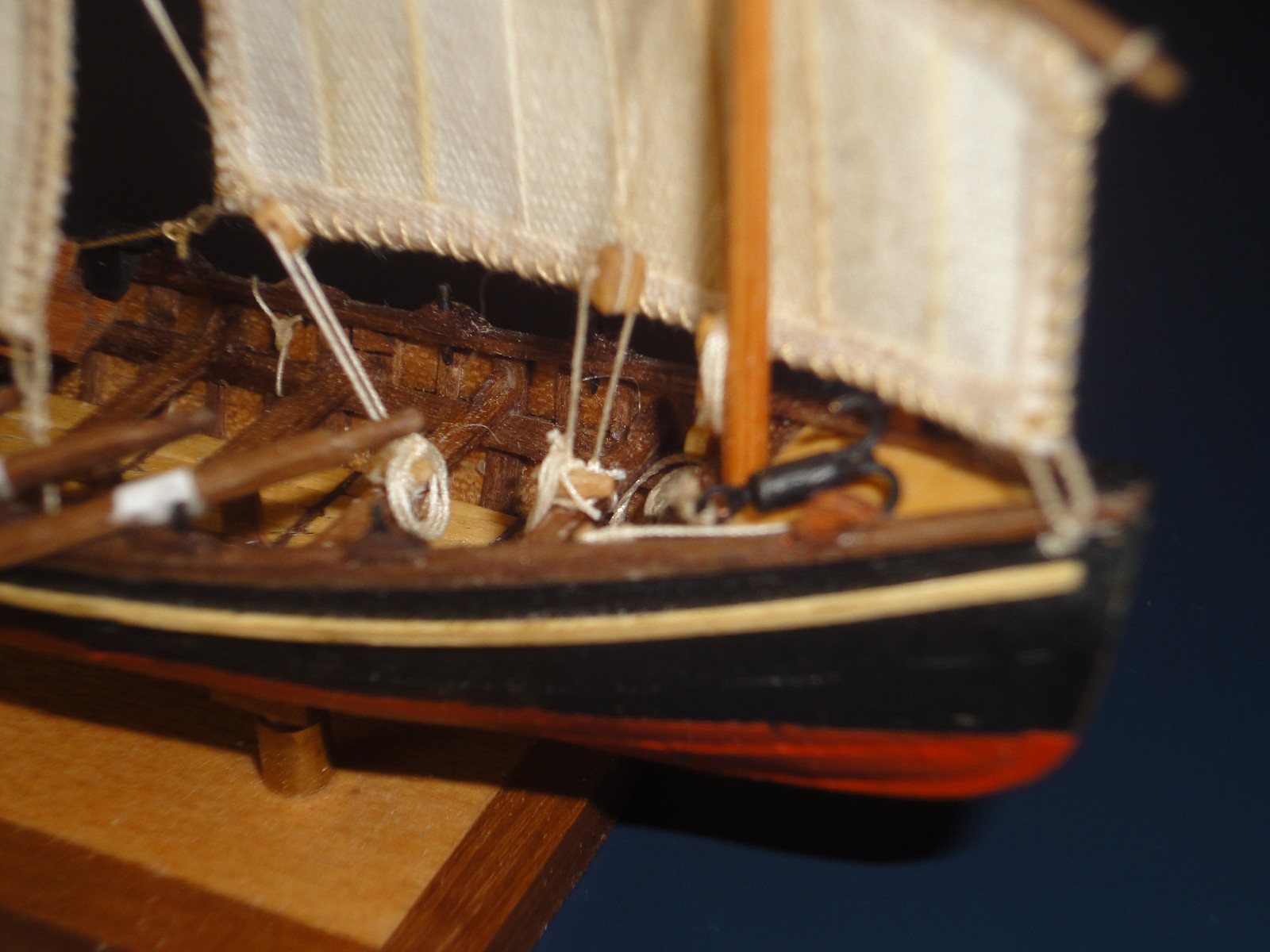

Pues procede su desmontaje. Muchas gracias por tu información. Supongo que solo sobra el estay y no la burda (no se si es correcto denominar así al aparejo que sujeta el mástil hacia la popa ) o ¿es que el mástil iba solamente calzado con las cuñas que se introducían en los largueros entre las tostas centrales?Joseba escribió:Las traineras no llevaban stays en el mayor, tan solo lo llevaban sus hermanas mayores las lanchas boniteras. Yo tambien incurri en el mismo error, pero en el Centro de Cultura Maritima Ondartxo, me hicieron ver que estaba mal. En esa posicion no se podria maniobrar la vela.
Tiene muy facil solucion, yo de hecho ya se los quite.
Por lo demas te ha quedado preciosa.
Joseba
Nota: al final, no le he puesto los lampazos.. ni tampoco los rizos de las velas... me parecía que si no corría el riesgo de abigarrar demasiado el modelo dado lo pequeño de su pequeña escala.

Gracias por tu información y por ayudarme a mejorar el modelo. Procedo a quitar esas maniobras.Joseba escribió:El palo no llevaba nada, tan solo se sujeta con las cuñas.
Joseba
Aunque sea abusar de tu buena disposición ¿sabes dónde o cómo podría conseguir el plano de una lancha bonitera?
Nuevamente gracias y un saludo,
