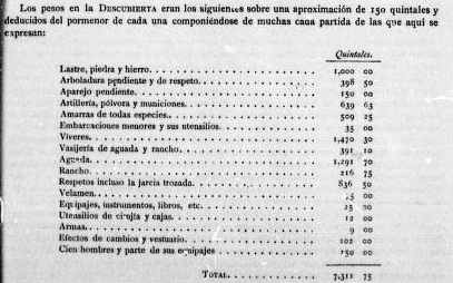

Respecto de si las cinco son para los dos barcos o para uno solo, quizá sirva de guia la siguiente lista de los pesos de la embarcación el día de la prueba.
Únicamente habría que estimar el peso de la embarcaciones y ver cual se acerca más al dado por Malaspina.
Lo que sucede es que soy muy malo estimando magnitudes. Pero la estima es 7 Quintales de media si son cinco ó 11,6 si son 3. Teniendo encuenta que, según el mismo documento 100 hombres pertrechados pesaban 150 Quintales. Es decir cada hombre 1,5 Quintales. ¿Cuanto es un quintal?
Pero si alguien se atreve.
Re: Planos Corbeta Descubierta (Malaspina)
1 Quintalzapalobaco escribió: ¿Cuanto es un quintal?
4 Arrobas
100 Libras
1.600 Onzas
25.600 Adarmes
76.800 Tomines
921.600 Granos
46.009 Gramos

Estas son las dimensiones que he tomado para el plano, y ahora resulta que según la carga que da Zapalobaco de 7.311,75 quintales equivalentes a 336 toneladas de 1000 kg y contando que el resto del barco pesara : 336/6 x10 = 560 Tm.il2 escribió:Parece que la imagen no se ve bien esta son las dimensiones que salen
Dimensiones de las corbetas en Pies y Pulgadas de Burgos
Quilla…………………...107
Manga…………………31,6
Eslora…………..….. 120
Puntal………………….19,6
)lan……………………….19
Cala de Popa………. 14,2
Cala de Proa…………13,8
Bateria a medio……..4,11
Pues bueno, el plano que tengo, que respeta dichas medidas y tiene una sección propia de una corbeta, no de una urca o gabarra, da 440Tm.
120 Tm. de diferencia es mucho.
Está difícil el tema.
Ayuda por favor.

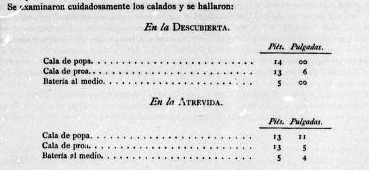

Pues si que esta complicado, he mirado las medidas otra vez por si no puse bien alguna, pero no, son esas las que salen en la seccion.Leopoldofran escribió:Estas son las dimensiones que he tomado para el plano, y ahora resulta que según la carga que da Zapalobaco de 7.311,75 quintales equivalentes a 336 toneladas de 1000 kg y contando que el resto del barco pesara : 336/6 x10 = 560 Tm.il2 escribió:Parece que la imagen no se ve bien esta son las dimensiones que salen
Quilla…………………...107
Manga…………………31,6
Eslora…………..….. 120
Puntal………………….19,6
)lan……………………….19
Ayuda por favor.
seria interesante ver si el libro donde salen los datos que aportan Zapolaco y marengo salen las mismas dimensiones ya que los calados y la bateria al medio que pone el son algo distintos.
Uploaded with ImageShack.us
Para mas lio la seccion marca un peso distinto, por desgracia no se ve bien ya que podria ser 7102,75 o 7402,75.

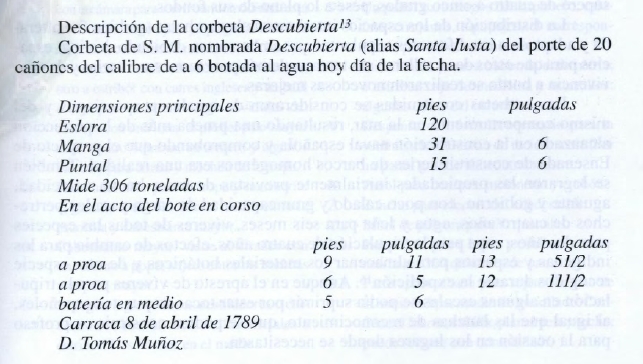

Las siguientes medidas principales tienen una ligera diferencia, en el puntal.il2 escribió:Parece que la imagen no se ve bien esta son las dimensiones que salen
Quilla…………………...107
Manga…………………31,6
Eslora…………..….. 120
Puntal………………….19,6
)lan……………………….19
Están soportada por la siguiente ref. Archivo de Marina, Viso del Marqués Cons
trucciones 1789-27, Carpeta 14 de abril 1789

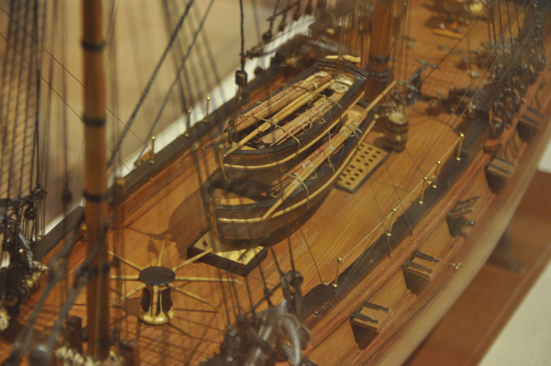

Leyendo el libro " La vuelta al mundo de las corbetas..." se tiene la sensación de que
los datos que aportan son difíciles de aceptar: por ejemplo, las embarcaciones pesan 35x46= 1610 Kg., esto excluye totalmente que fueran 5 embarcaciones por barco y parece aceptable que fueran 3 y 2.
Considerando que 1610 correspondieran a 2, podrían ser una lancha de 8.3m. , 12 remos y 1.070kg. y un bote 6.70 m. 10 remos y 598 kg.
La otra corbeta llevaría el chinchorro de 207kg, la misma lancha y un bote de 6m. 8 remos y 405 kg.
Bien , todo esto cuadra, pero más tarde se lee: "podrían las tres embarcaciones mayores contener toda la dotación de los buques en caso de naufragio". En la lancha de la Bounty iban unas 20 personas, era de 7 m. y no sobraba sitio; me parece imposible meter 200 personas en dos lanchas de 8,30 m. y un bote de 6 m., irían a razón de 6 personas por m2 de bote . Más atrás y refiriendose a lo mismo dice: " con mareas bonancibles pueden embarcarse 95 hombres".
Intento adjuntar una foto de la maqueta del MNM.
