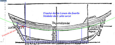

El problema surgió cuando planteé la primera hipótesis para desarrollar los dibujos originales; que se basaba en los siguientes principios (figuras 67 y 68):
1º La línea del fuerte, la que define lo más ancho a lo largo de la eslora estaría formada por un solo arco, que sería el modelo más simple.
2º Esta línea definiría la eslora de la nao y representaría el dibujo de planta.
3º. La distancia de la mura y la cuadra respecto de la maestra estaría medida a través de dicha curva.
Con esta hipótesis estuve desarrollando el resto del modelo, sobre todo las cuadernas. Sin embargo, cuando la línea del fuerte se prolongaba hacia el codaste manteniendo el radio se desviaba demasiado del original y no me terminaba de gustar. Para ajustarlo tenía que forzar la curva hacia arriba y esto no me terminaba de convencer aunque la diferencia no parecía mucha.

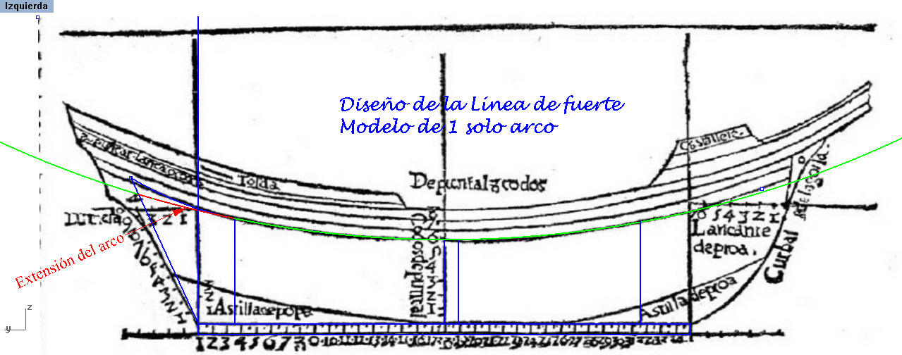

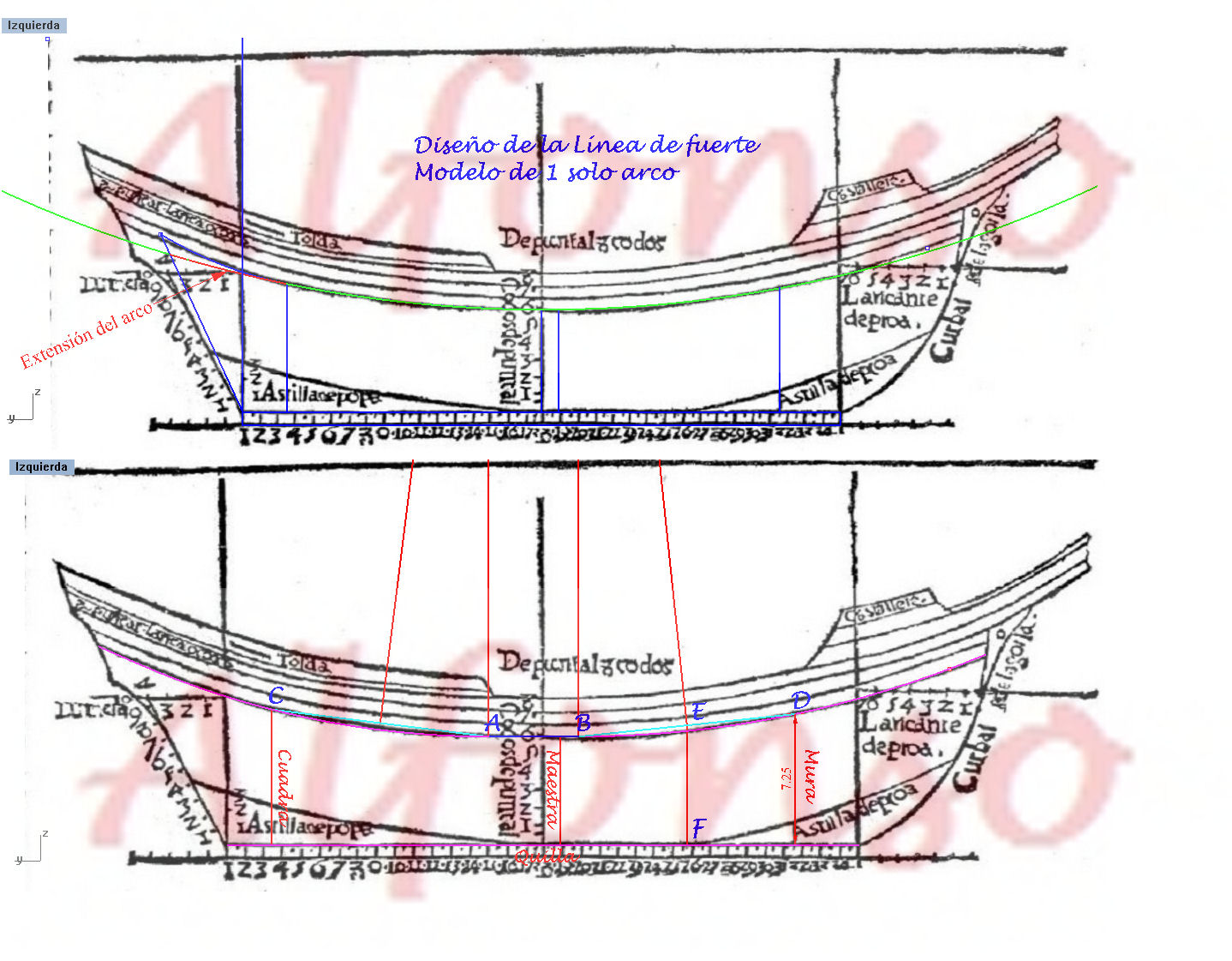

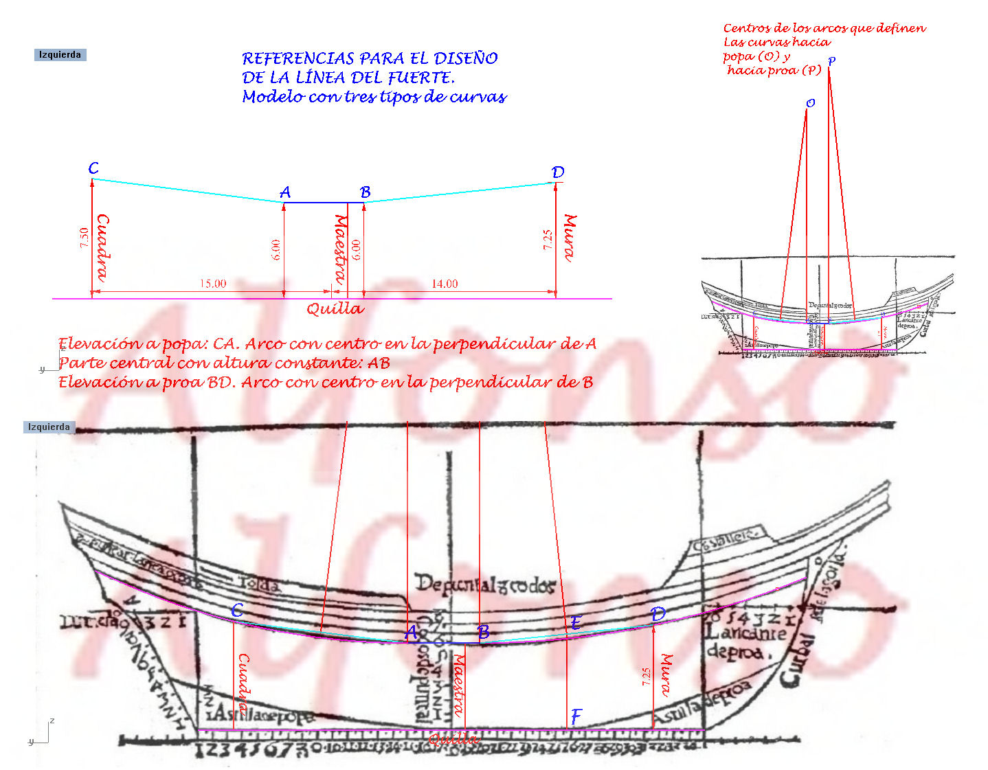

El modelo de un solo arco de círculo para describir la línea del fuerte (la que define lo más ancho de las cuadernas) no terminaba de gustarme por las desviaciones a popa y proa. Por ello, seguí buscando una alternativa hasta que, ojeando la edición comentada del Arte de Fabricar Reales de Gaztañeta, localicé la figura 8 de la página 18 del tomo donde se comenta el análisis técnico de la obra. En esa figura se divide la eslora del buque en una zona central sin puja, dos zonas de varengas de cuenta con pujas y dos zonas de varengas no de cuenta o picas con pujas. Decidí aplicar este principio al plano de alzado y funciona, como se puede ver en la figura 69.
Según este principio, la línea del fuerte estaría formada por tres tipos de curvas: una curva a popa formada por un arco CA con centro en la perpendicular de A. Una zona central paralela a la quilla AB y otra curva a proa BD con centro en la perpendicular de B. Además, el punto medio de este último segmento (E) define el inicio de la astilla en las cuadernas de proa (F). Como se puede observar, este modelo encaja perfectamente en el dibujo original y es el principio que voy a utilizar para desarrollar el modelo.
En la figura 70 muestro la comparación de ambos modelos, el de una sola curva y responsable del problema geométrico y el de tres curvas que, como he dicho es el que encaja perfectamente en el dibujo.

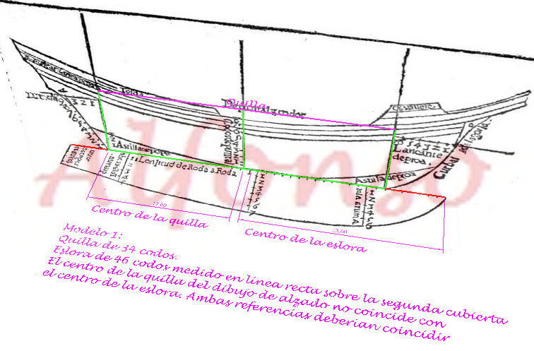

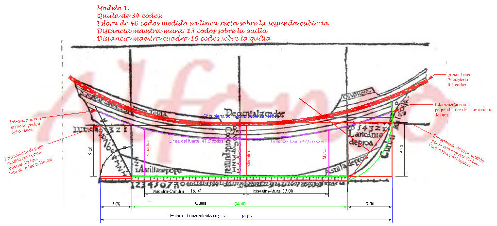

También he estado explorando varias posibilidades de interpretación sobre el dibujo de alzado para comprobar posibles alternativas.
La primera es si los 46 codos de eslora están medidos en línea recta a altura de la segunda cubierta, por donde se mide el puntal, y si esta eslora es la suma de los lanzamientos más la longitud de la quilla; es decir, 5+34+7=46 codos. O, por el contrario si la eslora de 46 codos está medida a la altura de la línea del fuerte. Esto tiene importancia a la hora de encajar el dibujo de planta con el de alzado: donde poner el centro de la eslora del primero sobre el segundo.
La segunda si la longitud de la quilla es de 34 codos, como interpreta la mayoría de las personas o si es 35 como así lo creo yo.
Sobre esto último, ya apunté al principio del hilo la falta del 0 en la escala de la quilla y el hecho de que el último número indica 35. Algo similar a lo que puede observarse en la maestra, donde se indica quenta de la boca 13 codos y en la escala de la maestra aparecen 14 codos de manga; también falta el 0. En el dibujo de planta, la maestra también tiene 14 codos de manga. Adoptar una quilla de 35 codos me permite establecer el final de la línea del fuerte en la cara interior del codaste y de la roda (ya volveré a esto).
El desarrollo de la eslora recta parte de la siguiente hipótesis:
1º: eslora medida a la altura de la segunda cubierta sin tener en cuenta el arrufo de la línea del fuerte.
2º: el valor de la eslora sería igual a 46 codos: la suma de la longitud de la quilla: 34 codos; el tamaño del lanzamiento de popa: 5 codos y del de proa: 7 codos.
3º la distancia entre mura y maestra, 13 codos y entre cuadra y maestra, 16 codos están tomadas sobre la quilla (es decir, en línea recta).
En las figuras 71 y 72 represento los resultados.

Si este modelo fuera adecuado, el centro de la eslora estaría situado 1 codo por delante del centro de la quilla (esto lo apunté al principio del hilo) y la cuaderna maestra estaría situada dos codos a proa del centro de la quilla y uno del centro de la eslora. En relación con lo que he establecido hasta ahora, adoptar este modelo me supone adelantar la posición del dibujo de planta hacia la proa un codo respecto del centro de la quilla y en consecuencia adelantar también hacia proa la maestra, mura y cuadra.
El modelo alternativo (el que estoy tomado como adecuado) implica que la eslora está medida por la línea de fuerte, a través de lo más ancho de las cuadernas teniendo en cuenta el arrufo, como muestro en las figuras 67 y 68. Esto supone que los 46 codos que se representa en el dibujo de planta no es igual a la suma de quilla más lanzamientos (modelo 1). En este caso el centro de la eslora coincide con el centro de la quilla y la cuaderna maestra se sitúa en el centro de la eslora medida en línea recta, hecho que también apunté anteriormente.

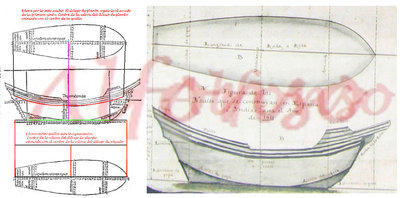

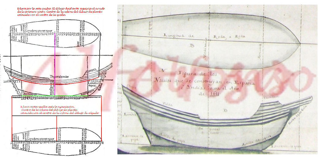

Después de todas las vueltas que le he dado a todo esto, saco las siguientes conclusiones:
El dibujo de planta tiene como referencia la línea del fuerte, que sería por donde se mide la eslora y correspondería con lo más ancho de las cuadernas.
La longitud de la quilla sería de 35 codos y la posición entre mura y maestra y entre esta y cuadra estaría medida en línea recta por la quilla y no siguiendo la línea del fuerte como yo pensaba inicialmente. De hecho, la diferencia es muy pequeña: 0,12 codos en popa (7 cm) y 0,08 a proa (5 cm) que no es mucha.
Los extremos de la eslora coincidirían con la cara interior del codaste y de la roda: longitud de roda a roda, como indica el dibujo de planta.
La maestra se situaría un codo por delante del centro de la quilla y estaría situada en la mitad de la longitud de la nao entendida como la suma de la quilla más lo lanzamientos.
La línea del fuerte está realizada con tres arcos y sus centros sirven para trazar las demás líneas curvas que aparecen en el dibujo de alzado, sobre todo las que parecen ser cintas (figura 74).
Es de destacar que la línea que marca la tolda a popa coincide con el extremo superior de la cuadra, que creo que es la tapa de regala. En este caso, la tolda no estaría representada a escala y lo único que indicarían es su posición en la nao.
Este detalle sería coherente con lo citado en Rieth Eric et R. Burlet (1988): Essai de retitution d’un bâtiment de 400 toneladas, d’après Diego García de Palacio (1587). Historie & Mesure vol 3 (nº4), pp 463-489. Los autores indican que lo más importante en aquella época era definir correctamente la obra viva de la nao porque en la que permite la flotabilidad y la navegación del casco y que la obra muerta, desde el punto de vista constructivo, es menos importante en cuanto a su detalle, y este podría ser el motivo por el que la tolda no estaría representada a escala. Sin embargo el castellete sí parece estar representado a escala.
Poco a poco comienza a tomar forma.

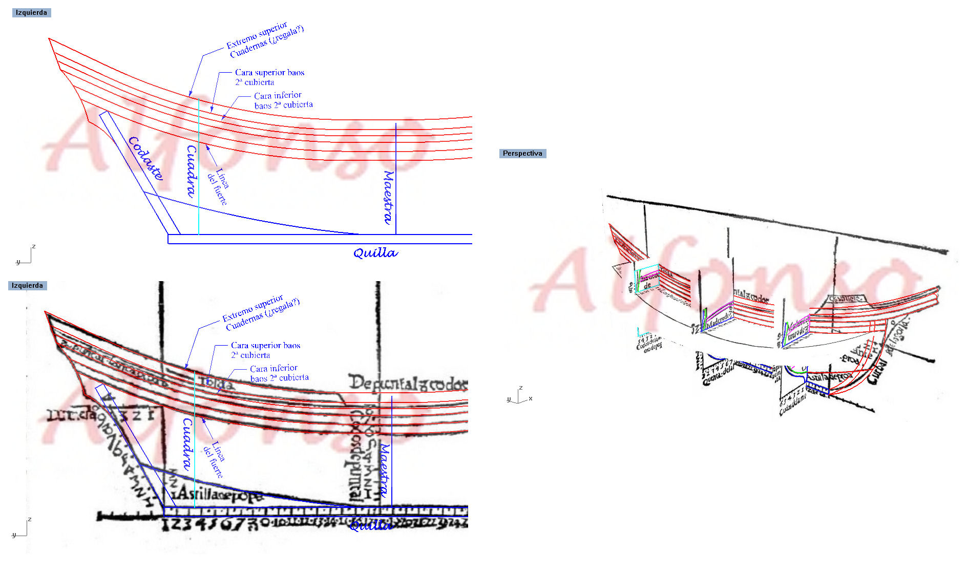

Continuando con el desarrollo de los planos.
Una vez que he establecido las líneas principales en el dibujo de alzado, el siguiente paso ha sido desarrollar la línea del fuerte a lo largo de la manga para empezar a dar volumen y comenzar a diseñar las cuadernas de cuenta. Para desarrollar la curva entre la maestra y cada uno de los redeles he utilizado el algoritmo del cuarto de círculo que describí al principio del hilo, al cual le he añadido el arrufo de las cintas.
En la figura 76 muestro varias imágenes y con este procedimiento y puede observarse que describe bastante bien la forma del dibujo de planta cuando a este se le añade la forma del arrufo. En teoría, en el plano que forma estas líneas deberían encontrarse los centros de los arcos de las cuadernas de cuenta.

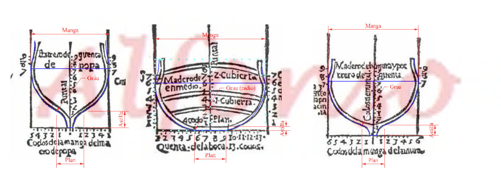

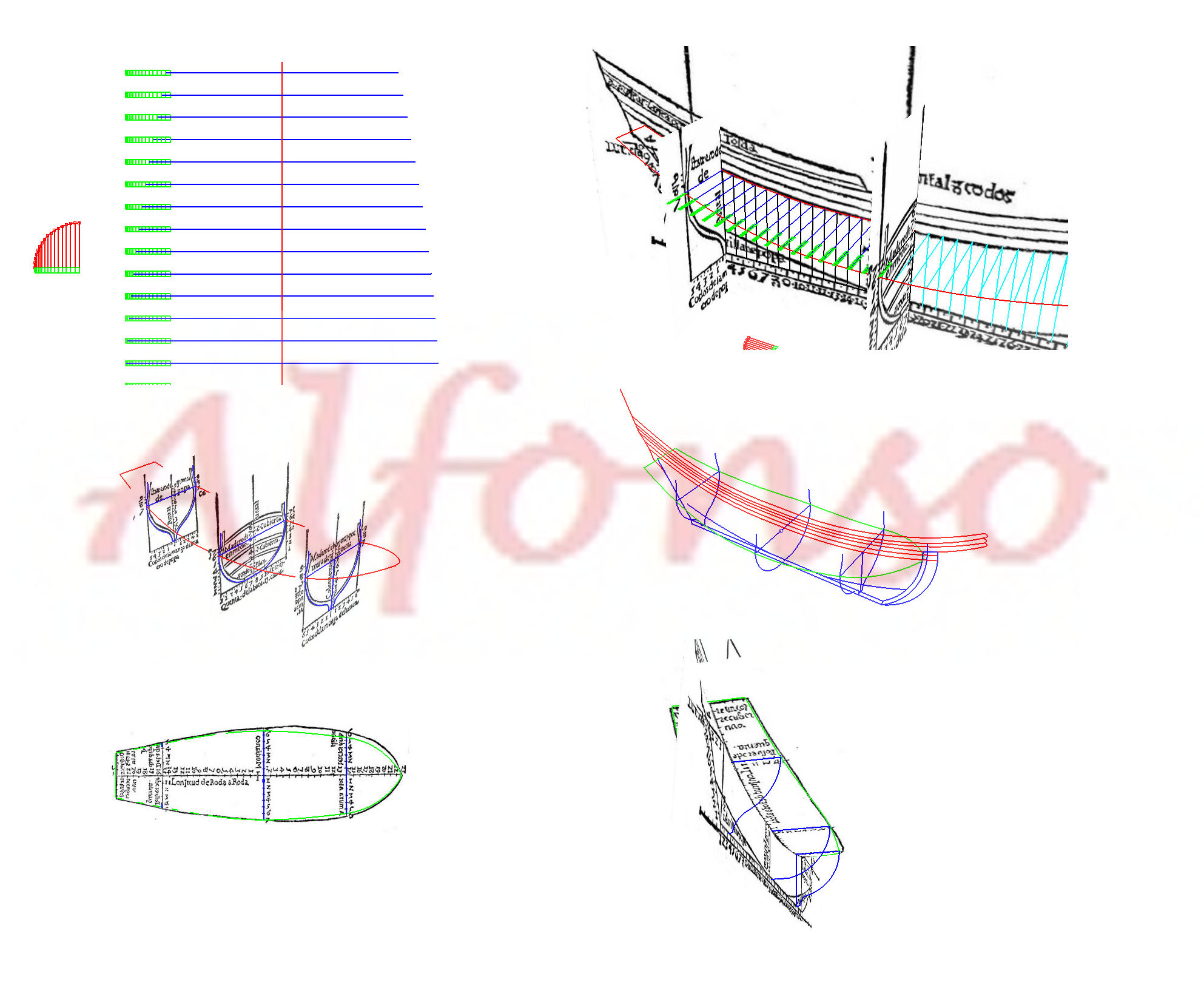

Desarrollo de las cuadernas de cuenta.
Este ha sido un paso al que le he dado vueltas y más vueltas para tratar de describir la mejor forma posible.
Las cuadernas de cuenta son las que se encuentra entre los redeles: la mura a proa y la cuadra a popa y se caracterizan por estar todas trazadas con unas reglas o pautas determinadas la misma grúa (arco) que la maestra, es decir 6,1 codos de radio que es lo que me salió al modelar el dibujo de la maestra (figuras 21 a 26 del hilo).
Para obtener un desarrollo correcto debemos conocer los siguientes parámetros:
1º Línea del fuerte que define la manga o anchura de la cuaderna.
2º Radio del arco (grúa).
3º La astilla o la elevación de los extremos de la varenga respecto de la quilla que sube hacia proa y popa formando los raseles (figura 50)
4º El plan o distancia entre los extremos de la varenga, que se estrecha desde la cuaderna maestra hacia la proa y la popa. En la figura 77 muestro estos elementos en las tres cuadernas.
El 1º lo he definido en la entrada anterior.
El 2º se calculó con la cuaderna maestra.
El 3º está definido en el dibujo de alzado (ahora cuento como se desarrolla, al menos en popa)
Del 4º solo se conoce los valores de las tres cuadernas pero los dibujos no dicen nada sobre su evolución si su disminución es constante o si, por el contrario sigue el mismo modelo de acortamiento mediante el cuarto de círculo.
En teoría, si todo fuera perfecto, conociendo los 3 primeros parámetros, el último saldría “por su cuenta y razón”.
