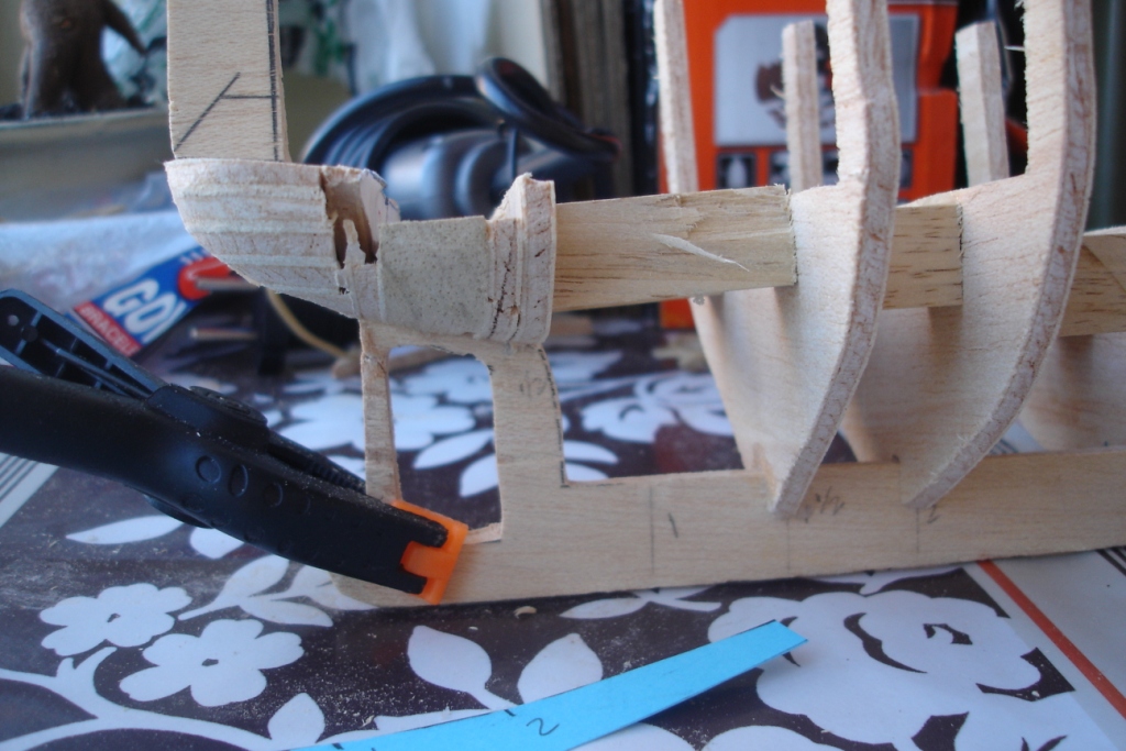

Hola José, a mi me pasó igual con la cuaderna 10, al ser tan pequeña y fina...al manipular el casco se partió...también lo pegué con cianocrilato y quedó estupendamente, luego lijé por los costados y listo. Por lo que no te preocupes que si ha pegado bien...no se movera.

elpadrino escribió:Hola José, a mi me pasó igual con la cuaderna 10, al ser tan pequeña y fina...al manipular el casco se partió...también lo pegué con cianocrilato y quedó estupendamente, luego lijé por los costados y listo. Por lo que no te preocupes que si ha pegado bien...no se movera.

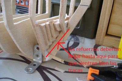

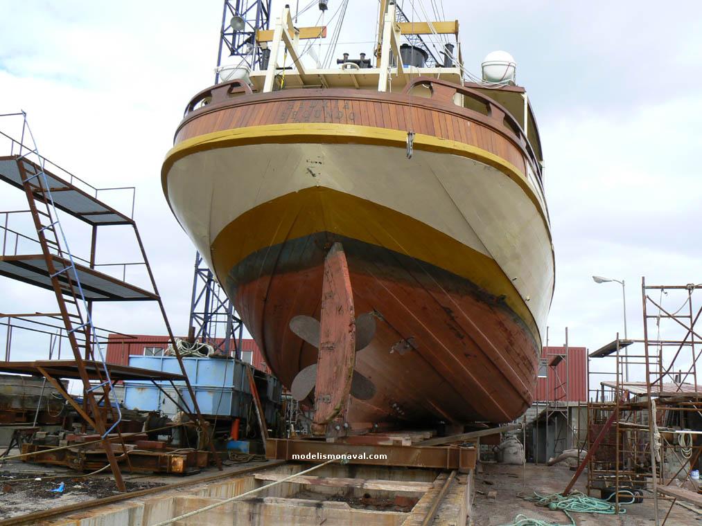

jose, yo tambien veo, la popa, un poco redonda de más,en la foto que pongo se ve claramente como es, en la proa te faltaria más refuerzo si quieres que las tracas apoyen bien

Felipelo muchas gracias por la ayuda, tienes razón en la popa le voy a dar más lija y le voy a dar esa especie de inclinación que tiene, en la proa tenía pensado tapar los huecos con masilla y así darle la forma, ¿tú crees que con eso vale?, o los clavos no asientan en la masilla y le pongo más madera.

felipelo, muy buena esa foto del hidra, si tenes mas, podes hacer el favor y colocarla en la parte de documentacion, nos sera de gran ayuda a todos, en mi caso quiero hacerlo asi con el desgaste y deteriorada la pintura como c ve en tu foto,,,

Jose, no se si la masilla sera buena idea, yo nunca le he probado, no solo por los clavitos sino por la cola tambien,no se si pegara bien en la masilla, yo le pondria más madera y me aseguraria
Gerardo todas las fotos que tengo del Hidria son de aqui
http://www.modelismonaval.com/magazine/ ... acion.html" onclick="window.open(this.href);return false;
no tengo ninguna distinta

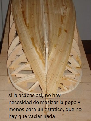

En el paso a paso que yo puse del Hidria, se puede ver como yo pude hacer el forro, sin macizar ni la proa ni la popa.
Yo prefiero reforzar como dice felipelo la roda y el espejo de popa y así ya tengo donde clavar las tracas.

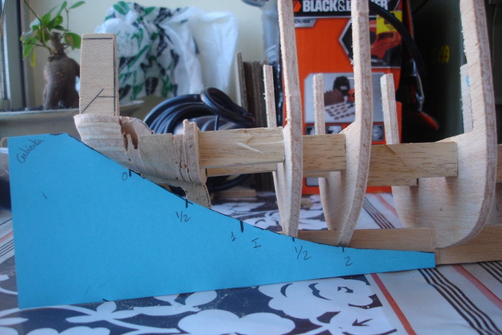

Si haces una plantilla hembra de la longitudinal nº1 que viene en el plano de formas en la parte de popa, podras lijar con exactitud la forma que sale del plano. Tambien puedes hacer plantilla de la longitudinal nº2 para aproximarte mas.

D. Joaquin he sacado la plantilla de la longuitudinal del plano de formas y la he superpuesto a la popa y lo que me sale no me gusta, falta la cuaderna uno que no la he puesto para dar una mejor inclinación pero según la plantilla no tengo mucho márgen, creo que debería lijar al final de la popa de hecho la plantilla o la he puesto mal, que será, porque se me mete dentro del hueco donde va la hélice.

tienes razon Jose tiene mala pinta, tiene que haber algo equivocado ya que de la cuaderna 1 1/2 a la 0 no habria manera, que las tracas, apoyaran en la 1/2, un unico consejo se me ocurre, empezar la popa desde cero y luego unirla a todo el conjunto y si no a tiempo estas de empezar todo desde cero, como te ha dicho araola, la mejor manera de acabar esa popa, para mi, es como la hizo el te pongo la foto para q lo veas

Que paren las máquinas ya he visto el error, gracias Felipelo, me he dado cuenta superponiedo la foto donde pongo la plantilla hembra de la longitudinal nº1 a la foto de las formas,que la plantilla hay que elevarla, de echo al final de la plantilla donde el corte es recto es la altura de la cubierta, por lo que la plantilla está baja, el problema es lija, tengo que meterle mucha lija todavia, uhh, ya estaba preparando la madera para la barbacoa.
