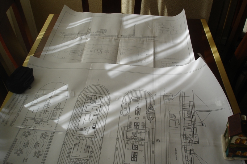

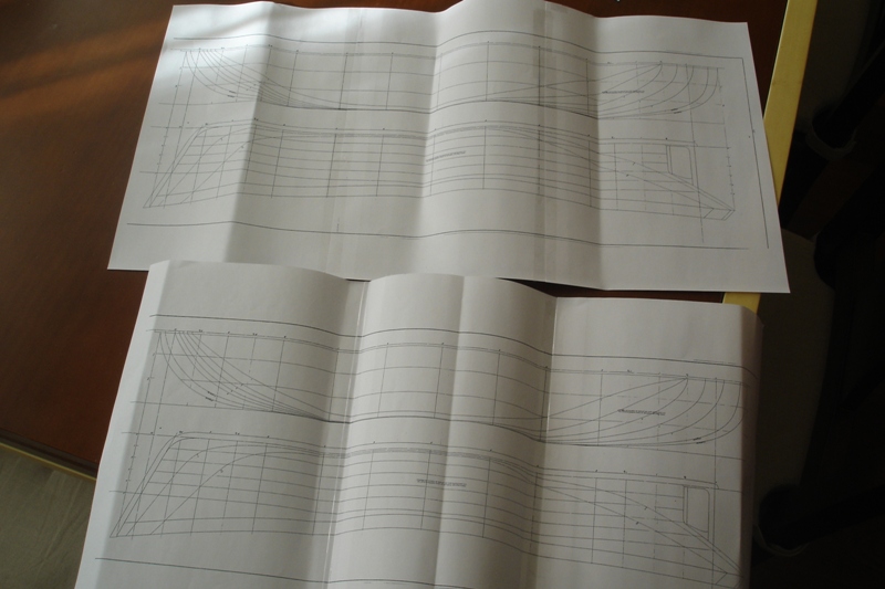

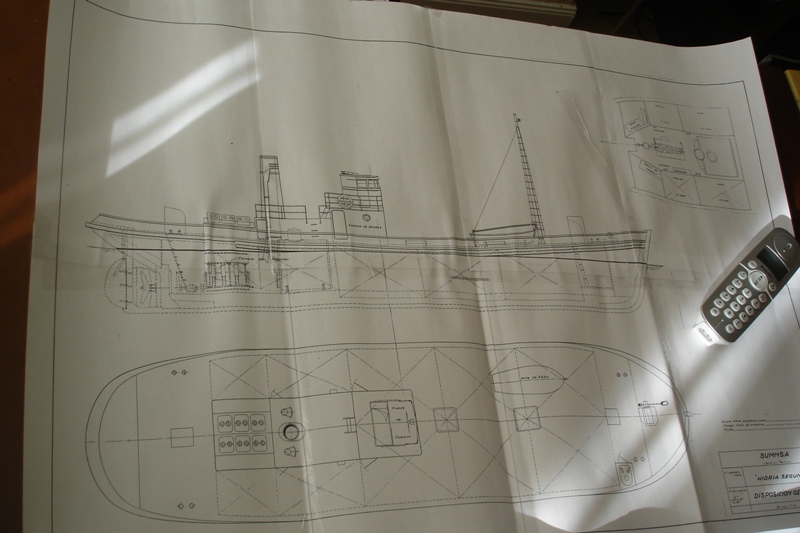

Con todo esto muestro las fotos de los planos una vez impresos y pegados con cinta de celo y los planos en pdf agrandados con eslora de 50 cm aproximadamente para el que quiera descargarselos de donde tomaremos las medidas para hacer el vapor.

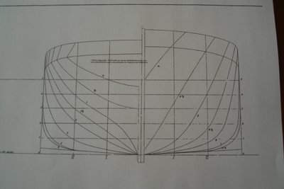

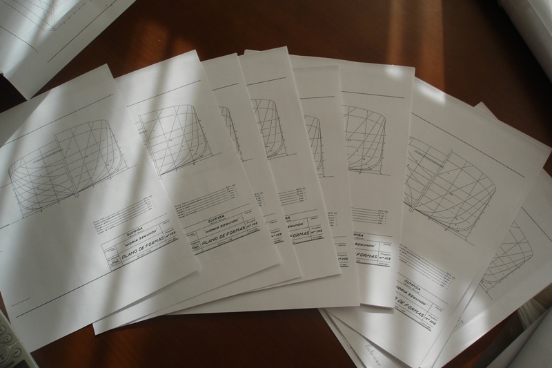

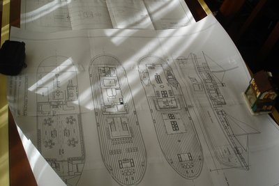

Y ahora las fotos de los planos.
- Mensajes: 6504
Re: Hidria II primer barco a planos
Jose, por lo que veo no hay ningun problema al unirlo, donde se corta una hoja y la otra, creo que hoy sacare los mios, ayer no me llego el cartucho.. la primara duda que hay que cuadrar bien es la quilla para poder encajar las costillas o cuadernas, ..
Hola Gerardo para unirlas las hojas debes cortar el sobrante que estan en blanco a la derecha de la hoja y abajo y luego mucha paciencia y cinta de celo transparente, ya me dirás que tal.

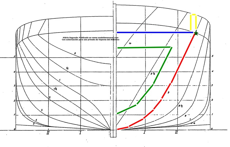

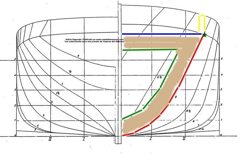

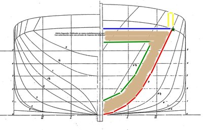

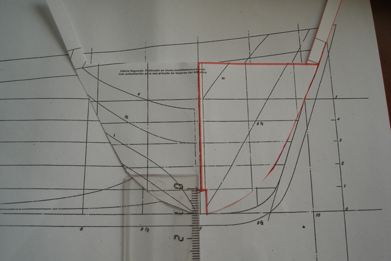

Empezamos con las cuadernas, como no lo tengo del todo claro voy poco a poco, lo primero fotocopiamos la caja de cuadernas tantas veces como cuadernas, si os descargais el archivo pdf es la pagina cuatro del llamado hidria.
Ahora sacamos las cuadernas una a una, pongo un ejemplo vamos a sacar la número 9 pues con rotulador la marcamos, ahora bien aqui tengo una duda la marco en rojo hasta donde esta la estrella que es donde esta la cubierta, hasta ahí bien luego hacemos un línea horizontal hasta la línea de crujía de color azul, he visto que luego le suben hasta arriba una especie de prolongación que he pintado en amarillo, ¿hasta donde tiene que llegar? ¿hasta el final de la amura o más arriba?

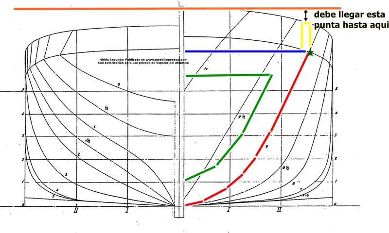

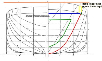

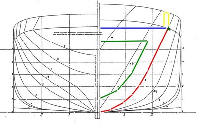

Otra cosita he visto que Araola ha pegado las cuadernas a una base para su mejor sujeción al forrar el casco, para conseguir esto hay que alargar esa prolongación amarilla hasta una línea imaginaria a la misma altura para todas las cuadernas.

Y por último para dejar espacio para los mécanismo ¿hay que dejar las cuadernas huecas y dejar solo lo que esta sombreado en gris?
Jose, el "cuerno" amarillo da igual la altura y la anchura ( tampoco muy anchas ni muy altas ) ya que luego tendremos que partirlos a ras de baho, debido a que tendremos que poner la cubierta, si los ponemos hasta la amura...hay que tener en cuenta de no pegar la amura a ellos para partirlos despues, yo en el pilot los parti todos antes de poner la amura, por cierto, habra que tener en cuenta una pequeña inclinacion de la cuadera hacia babor y estribor que formara la brusca, ( lo que no se es si ese barco tenia brusca, aunque creo que todos la tenian ), seria una muy leve inclinacion de la linea azul hacia babor y estribor. Cuando llegue a casa pegare todos los planos y me pondre con la caja de cuadernas, y dibujare brusca.josezerzo escribió:Empezamos con las cuadernas, como no lo tengo del todo claro voy poco a poco, lo primero fotocopiamos la caja de cuadernas tantas veces como cuadernas, si os descargais el archivo pdf es la pagina cuatro del llamado hidria.
Tambien tendremos que tener en cuanta el grosor del contrachapado para añadirlo a la caja de cuadernas, por ejemplo...si empleamos contrachapado de 5mm, desde el eje central a la derecha descontamos 2.5mm y hacia la izquierda otros 2.5mm para formar el encastre que ira en la falsa quilla.
Lo dicho...En cuanto llegue a casa me pongo con ello y cuando lo dibuje abro un apartado y lo pongo tambien con lineas de colores.

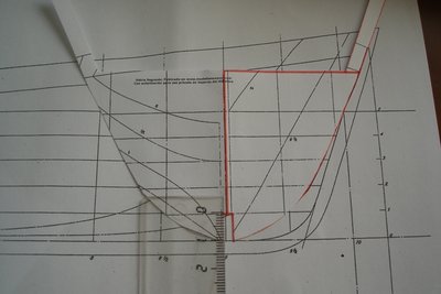

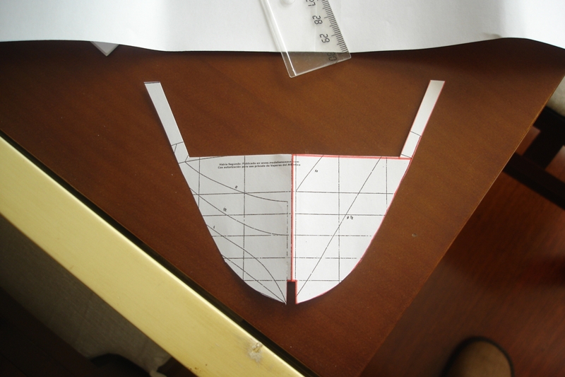

Hola antes de ponerme a calcar y a cortar presento mis cálculos a ver si son correctos, he recortado la cuaderna número nueve, todavía no he realizado la plantilla de la brusca ésta es solo para ver si va bien la cosa, bueno una vez cortada la he superpuesto en el plano de formas en su sitio y como vereís a mi me sale que tengo que hacer una quilla de 1,5 mm, el rebaje de la cuaderna para ajustarla a la quilla es de 1 cm, si podeís ver las fotos y decirme si es correcto os lo agradecería.

- Mensajes: 6504
Jose vas bien, eso de todas formas toca sarcar toda las cuadernas y la quilla y demas componentes para ir armando y asi nos damos cuenta mejor donde vamos a rebajar, por que de a una es algo dificil carcular, como me dijiste anteriormente con mis planos, al momento de ampliarlos en el programa puede haber un peloncito en mm y eso ya nos va dar dolores de cabeza..
pero en terminos generales, veo que sabes mucho de esto y eres muy didactico, voy a leer muy bien tus avances, para irme empapando, ya que el plano de las cuadernas con tantas lineas nos pone algo confundido, las lineas que colocaste con marcador amarillo, que la lanzas derecha que formaran la borda, hay que mirar en los videos y fotos del barco a ver si salen bien derecha o lleva algo de inclinacion hacia babor y estribor, le podemos preguntar a Araola a ver que nos dice..... porque si te fijas en popa la borda y amura va hacia adentro... no c si me hice entender..
Hola Jose, el rebaje para el encastre de la falsa quilla depende de los 4mm del grosor de tu contrachapado, del que vayas a utilizar, midiendo desde el eje central de la caja de cuadernas, creo que hay 4mm, justo el grosor de tu contrachapado, es decir que desde el eje cental hacia babor has de quitar de la cuaderna 2mm y hacia estribor otros 2mm. o al menos eso creo, si no es asi porfavor me rectifiquen los compañeros.josezerzo escribió:Hola antes de ponerme a calcar y a cortar presento mis cálculos a ver si son correctos, he recortado la cuaderna número nueve, todavía no he realizado la plantilla de la brusca ésta es solo para ver si va bien la cosa, bueno una vez cortada la he superpuesto en el plano de formas en su sitio y como vereís a mi me sale que tengo que hacer una quilla de 1,5 mm, el rebaje de la cuaderna para ajustarla a la quilla es de 1 cm, si podeís ver las fotos y decirme si es correcto os lo agradecería.
Un saludo y gracias.
En mi caso como utilizare chapa de 5mm he de quitar al eje central 2.5mm de cada lado.
En mi caso como utilizare chapa de 5mm he de quitar al eje central 2.5mm de cada lado.[/quote]
Javier el rebaje lateral lo tengo claro lo que no estoy del todo seguro es de la profundidad si te fijas en la foto he puesto una regla para que se vea, una vez puesta la cuaderna la quilla si es de 1,5cm sobresaldrá 5 mm hacia abajo que es lo que marca el plano, esto es corecto o no tiene que sobresalir para luego ponerle un listón imitando la quilla y codaste.
