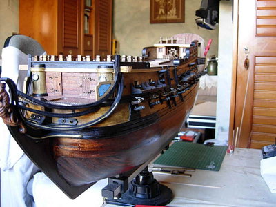

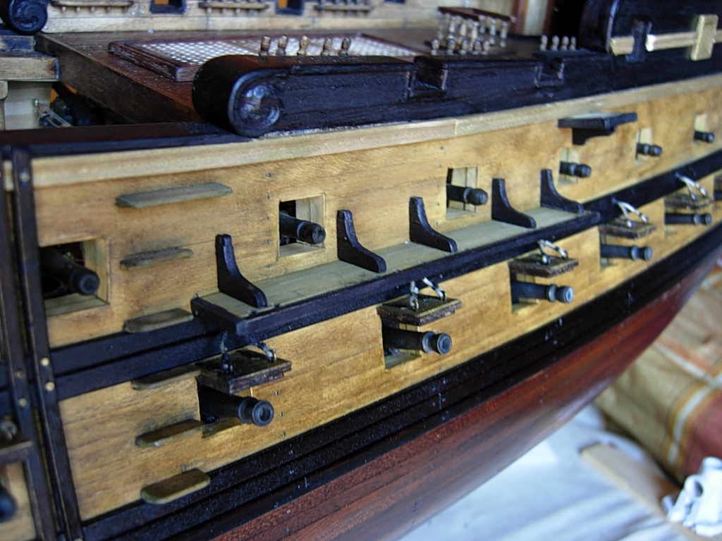

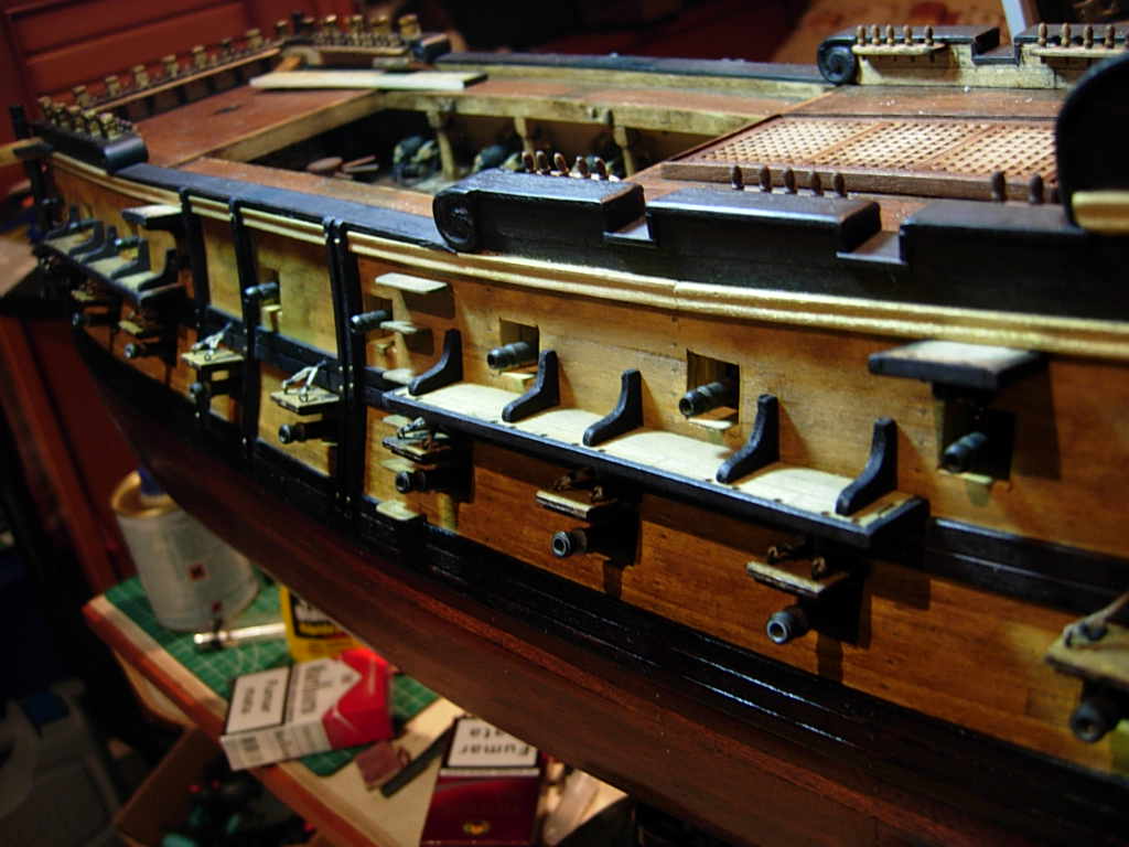

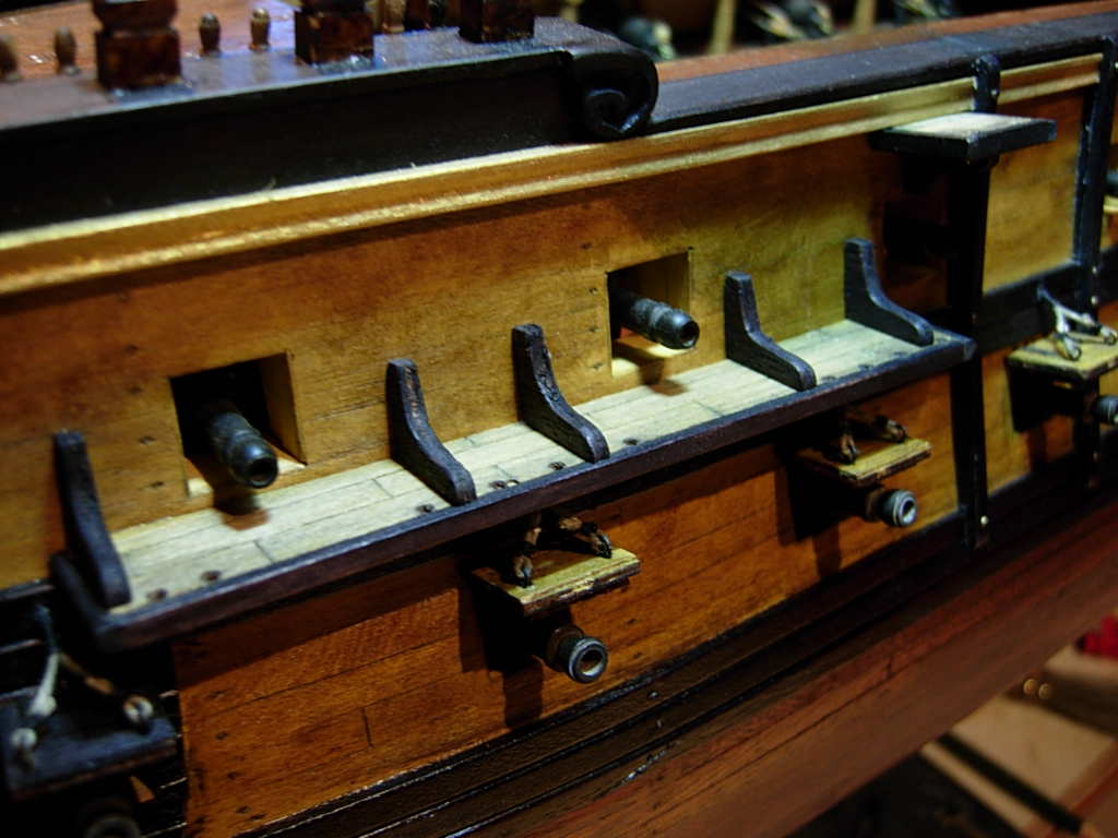

hola zoso: se ve muy bien, y vas a buen paso, pero tengo una pequeña observacion, es que los cabos que sostienen las portas de la primera bateria,los has metido por la segunda bateria, y eso "canta" mucho, incluso uno queda a la altura de la cubierta de la segunda bateria y los demas incluso mas altos, creo que esos cabos salian a la altura del techo de la primera bateria, donde se recogian con un aparejo fijo en el techo. me figuro que te sera dificil arreglarlo, ya que las bisagras de las puertas, que no estan como debe ser, tampoco te has puesto a solucionarlo, en fin quizas es que tengo la mania de tratar, que sea lo mas parecido al original, perdona mi interjerencia, pero solo trato de remarcar lo obvio. saludos :D :lol: :oops: :roll: carlos

Hola Carlos, en primer lugar gracias por la observación, te. Comento:
Los cabos de las portas están sueltos,la idea es colocarlos haciendo un agujero a ras del cinton superior o entre los dos cintones esa es la duda que tengo,y por comodidad para barnizar en que coloque las mesas de guarnición, referente a las bisagras entiendo te refieres a las portas de proa lo tengo pendiente para su solución

hola zoso: perdona mi anticipacion ,creyendo que ya estaban fijos los cabos de las portas, segun tu estimacion en ponerlas sobre el cinton superior o entre los dos cintones, creo que la segunda opcion es la que quedaria mejor, pues segun las troneras de la segunda bateria si los pones sobre el cinton superior vendrian saliendo sobre la cubierta de la segunda bateria,saludos :D :lol: :oops: :roll: carlos.

carlos huarte escribió:hola zoso: perdona mi anticipacion ,creyendo que ya estaban fijos los cabos de las portas, segun tu estimacion en ponerlas sobre el cinton superior o entre los dos cintones, creo que la segunda opcion es la que quedaria mejor, pues segun las troneras de la segunda bateria si los pones sobre el cinton superior vendrian saliendo sobre la cubierta de la segunda bateria,saludos :D :lol: :oops: :roll: carlos.
Nada Carlos, faltaría mas, con vuestras opiniones y comentrios es como se aprende,yo por lo menos, yo también valoro la segunda opción pero mi dude es si no molestara a la hora de poner los cadenotes de. Las mesas.

mira zoso, no se donde van las mesas de guarnicion, pues no las tienes ,pero si no me equivoco ,irian sobre las troneras de la segunda bateria ,si fuera asi puedes asegurar los cadenotes en el cinton superior y te queda bastante espacio, naturalmente todo esto es suposicion, sin saber la posicion exacta de las mesas. :D :lol: :oops: :roll: carlos

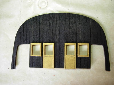

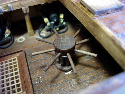

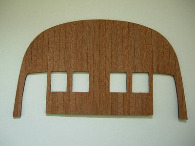

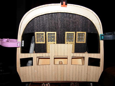

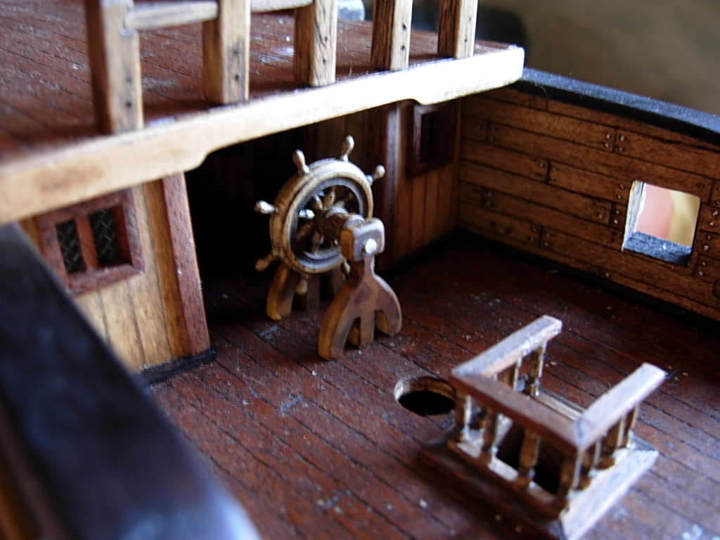

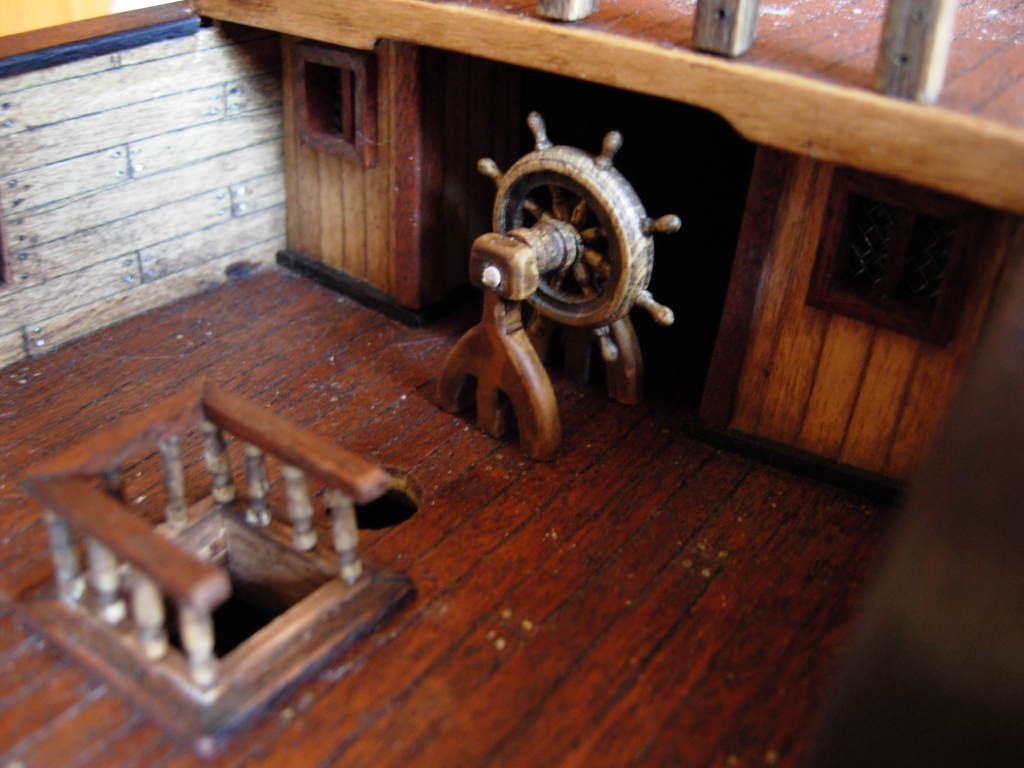

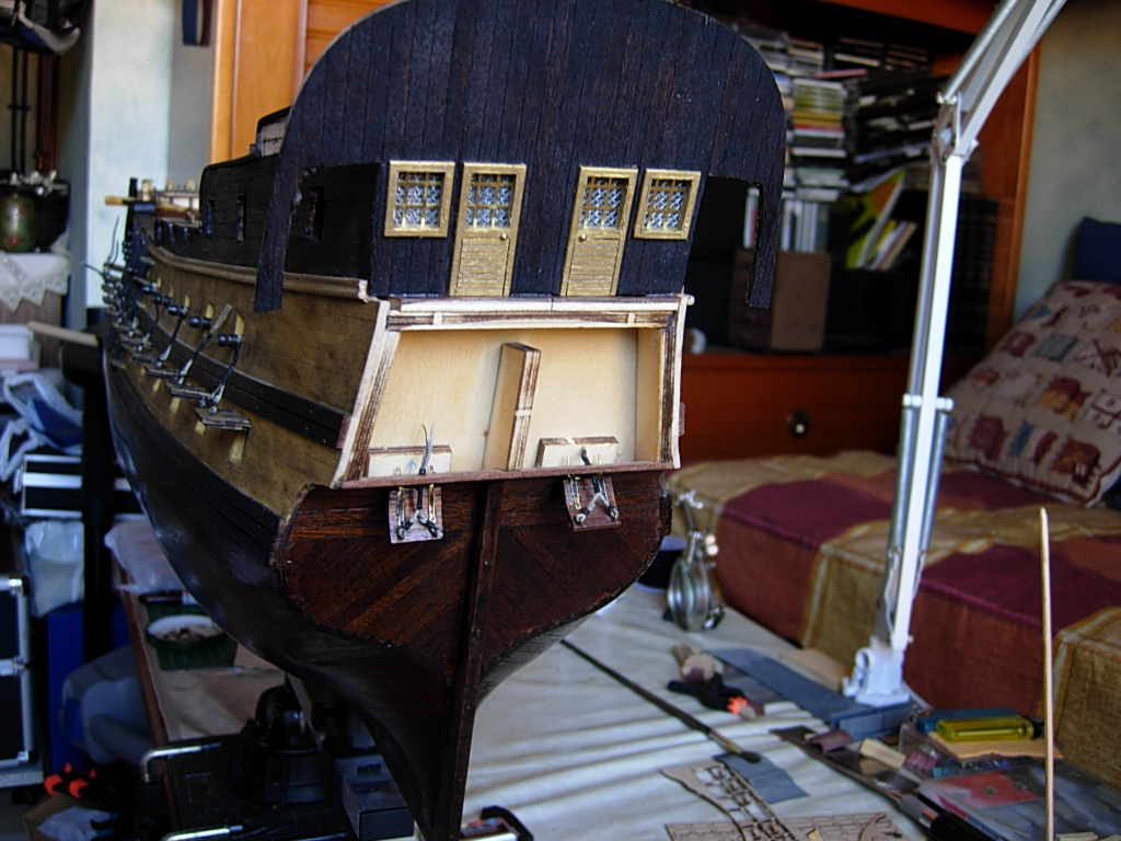

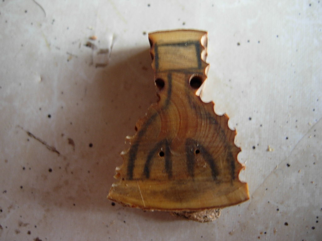

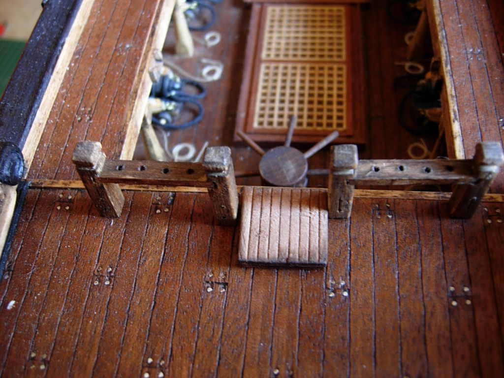

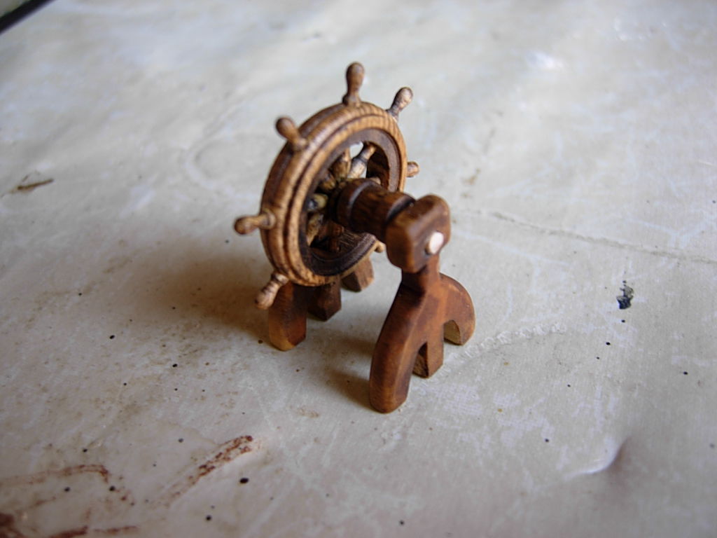

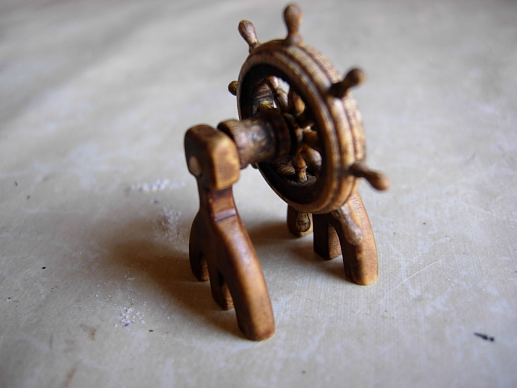

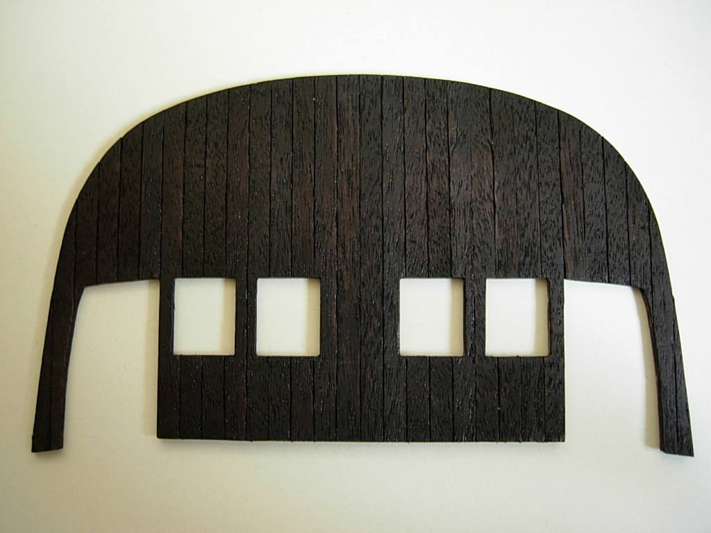

Hola amigos en primer lugar gracias por vuestros comentarios, bueno ahora estoy liado con el espejo y jardines de popa, compaginado realizando elementos interiores y colocacion de las mesas de guarnicion, todos los elementos de cubierta estan simplemente presentados, bueno os pongo unas cuantas fotos de los avances
SALUDOS Y FELIZ AÑO PARA TODOS

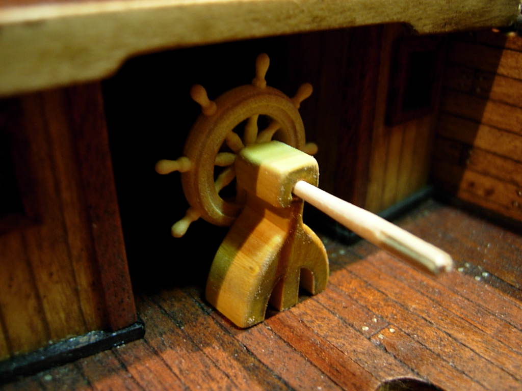

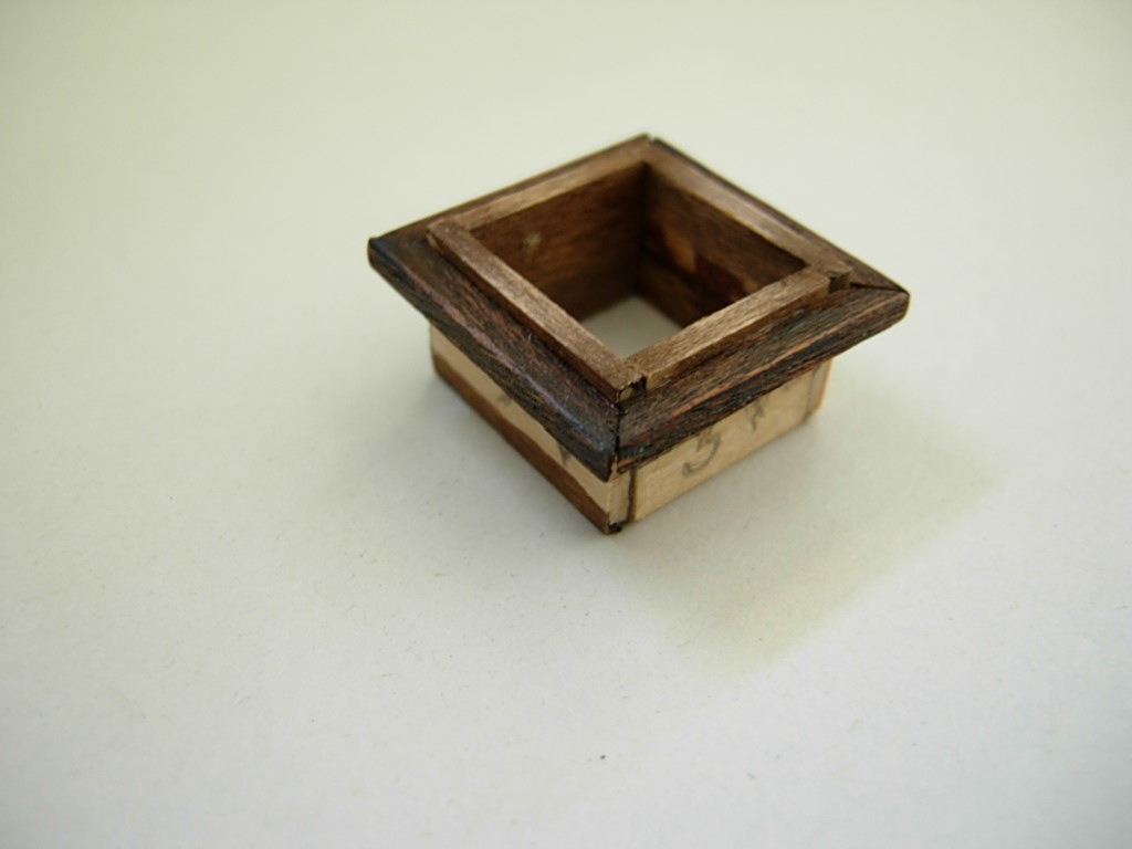

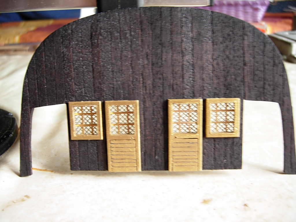

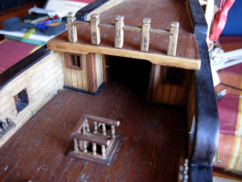

unas cuantas fotos mas.
