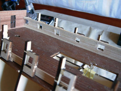

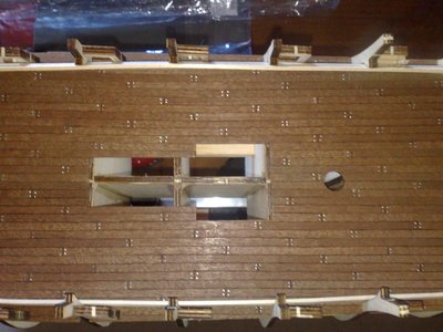

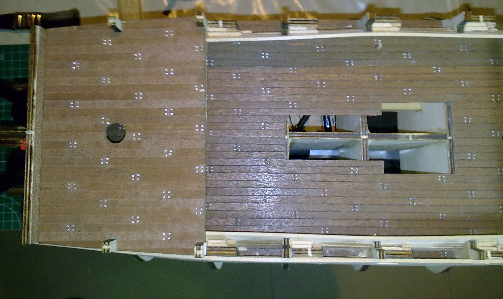

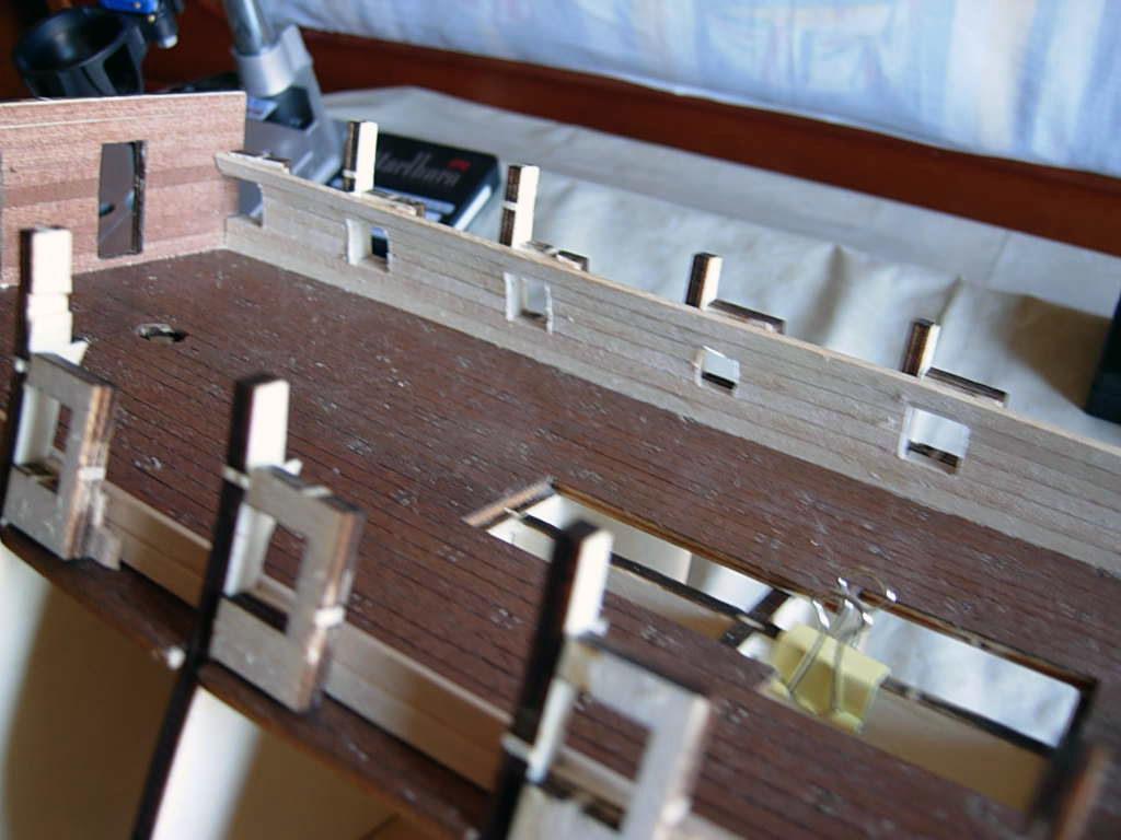

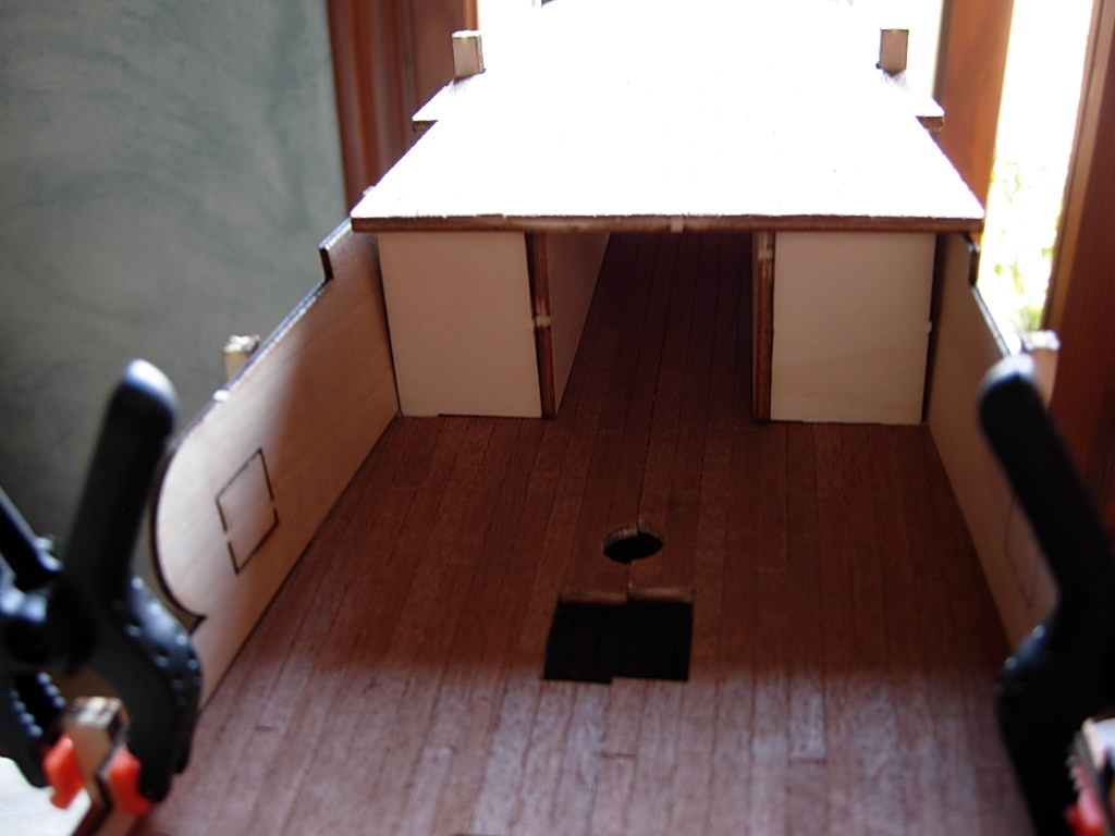

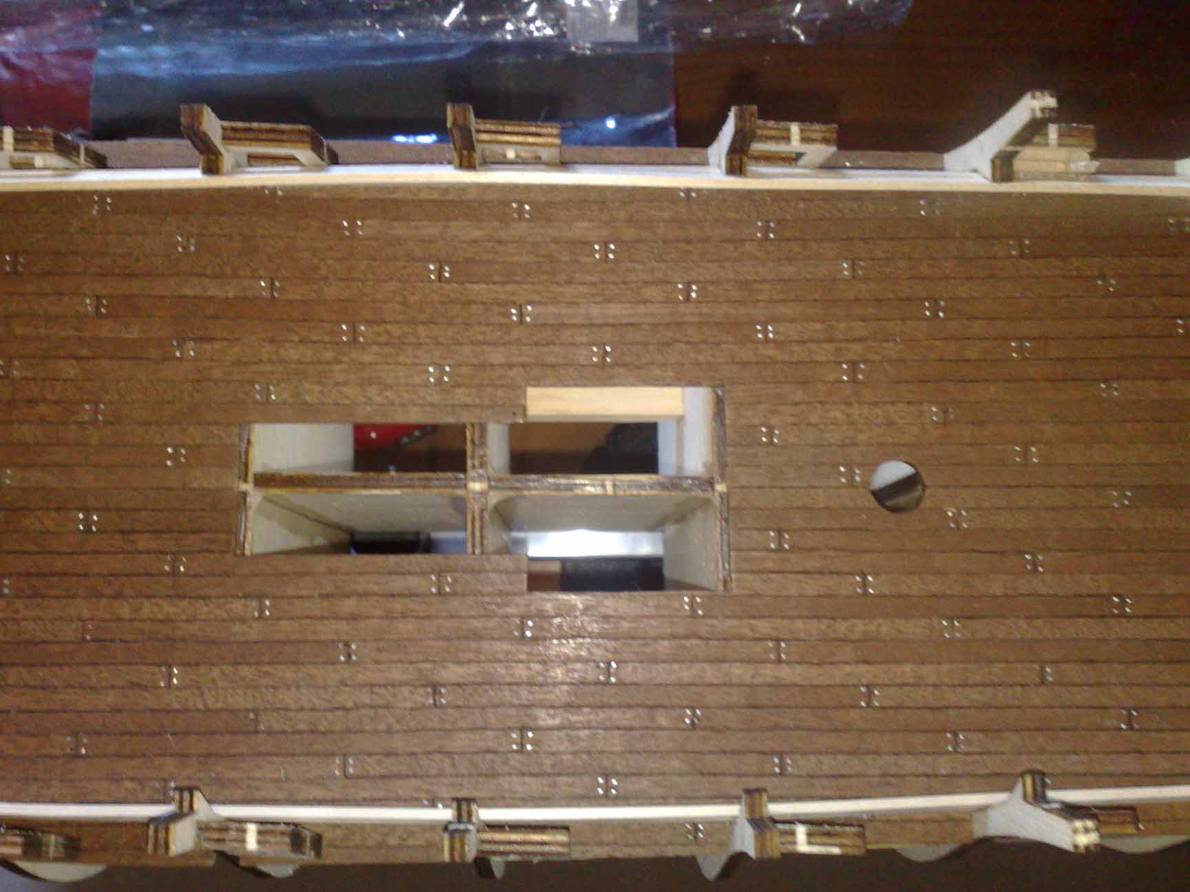

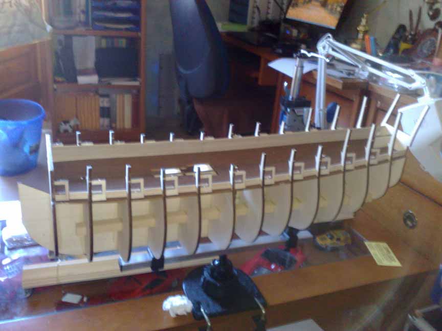

Hola amigos, aqui os presento mi segundo proyecto, que estoy compaginando con el San Francisco, la verdad es que me gusta mucho este modelo y viendo los hilos de maestros que lo estan construyendo, me anima a intentar ponerle mi maximo interes para no defraudar, asi que espero no hacerlo e ir mostrando los avances realizados tambien os dire que el ritmo será lento ya que el trabajo y otros menesteres me impiden dedicarle el tiempo que desearia, pues bien aqui os presento mis primeras fotos he omitido la colocación de las cuadernas para adelantar faena, tengo las cubiertas forradas y en algunas fotos simplemente esan presentadas para mirar que ajusten correctamente, solo hay una cosa que no me convence de este navio, y es el color rojo, asi que me planteo dejar estas zonas simplemente en madera, ya se que me aparto de como era en la realidad pero es que.....

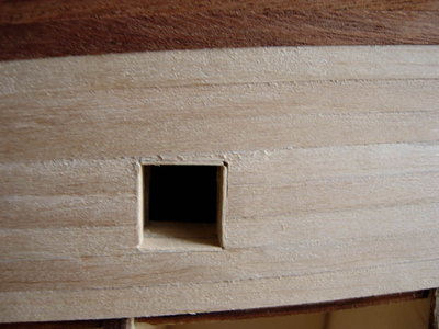

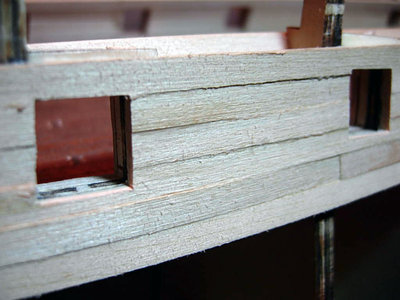

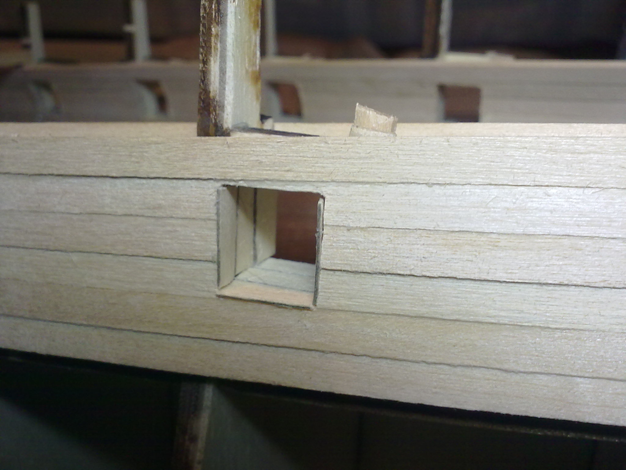

he decidido forrar el imterior de las troneras como muestra la foto la lijare y vere si vale la pena seguir tambien tengo en mente colocar toda la artilleria completa no se si valdra la pena pero quiero intentarlo, los cañones que trae el kit vienen en dorado y queria pavonarlos pero no se como se hace, agradeceria si alguien me puede indicar si hay algun paso a paso para coger la idea bueno amigos espero vuestros consejos y no me importan las criticas al contrario creo que son constructivas.

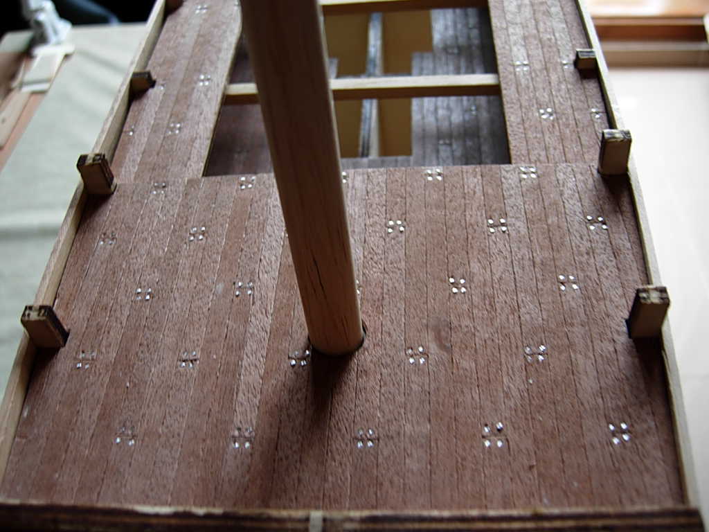

Hola, me gusta el trabajo que llevas por ahora, tienes los astilleros a tope, muy buena elección con el NSP, con tu permiso seguiré atento las evoluciones del proceso y si me permites una pregunta, el claveteado de la cubierta ¿esta realizado con los clavos del kit?, ¿has cortado las cabezas y lijado? o lo has imitado con hilo de cobre, es una duda que tengo porque te ha quedado muy bien, otra cosita el forrado interior de las troneras muy bueno, sobre los cañones si el material es latón lo puedes pavonar con broncetura(ebonol) suena a chino pero funciona, si conoces alguien en una armeria te puede dar un poco, yo no se si los pavonaré o los pintaré con acrilica negra y luego pincel seco con plata, no he hecho pruebas todavia, animo y adelante que lo llevas muy bien.
Re: NTRA. SRA DEL PILAR
Hola Josezerzo, gracias por tus animos, en referencia al claveteado te diré que yo lo hago de la siguiente manera:marco con un punzon y taladro con una broca de 0,8 y luego pongo alambre de latón de la misma medida 0,8 lo de las troneras se me ocurrio como alternativa al color rojo

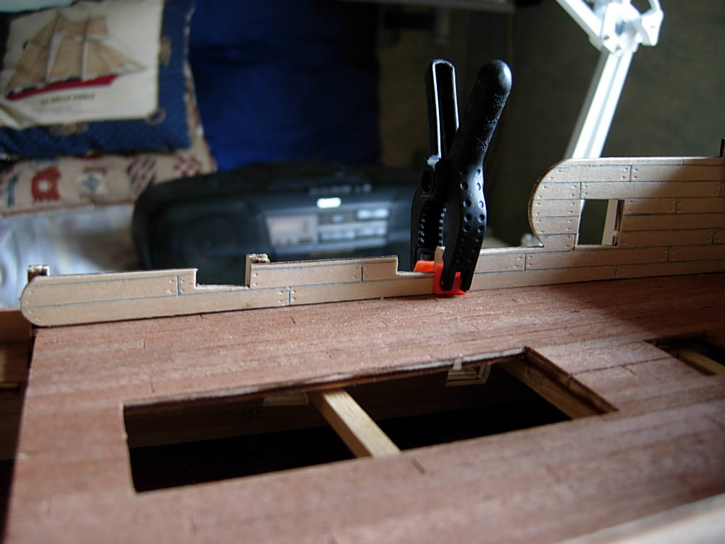

Hola amigo: veo que no has forrado los tabiques de los camarotes y ya tienes la cubierta encima. No sé si la tienes solo presentada, pero yo hubiera forrado y hecho las puertas y ventanas antes de poner la cubierta e incluso antes de colocar los tabiques.
pero no es más que un comentario, seguro que ya debes tener todo pensado.
un saludo,
Juan
un saludo,
Juan
Hola Jmolinas, efectivamente solamente estan presentadas, para mirar el ajuste,no hay nada pegado ni clavado
todavia me queda mucha chicha para llegar a ese punto, de momento lo tengo como esta en la foto 3262, por cierto si me permite estoy cogiendo bastante ideas del suyo la verdad que me fascina su forma de trabajar

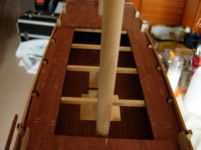

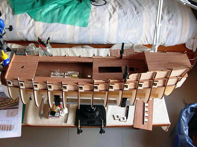

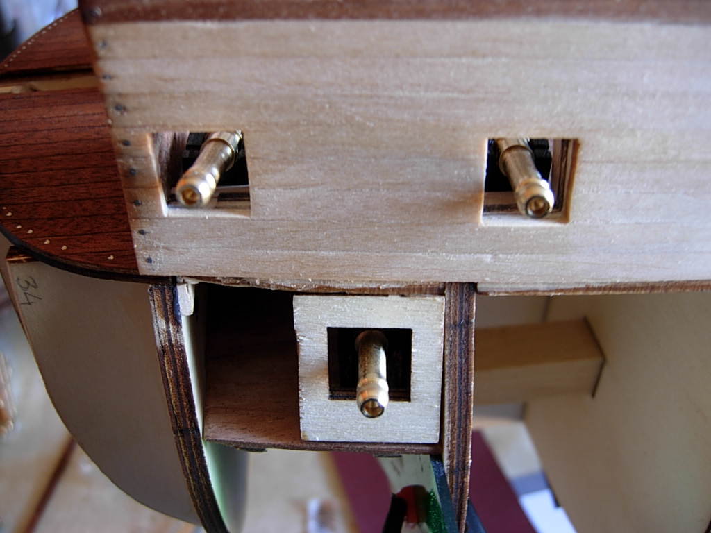

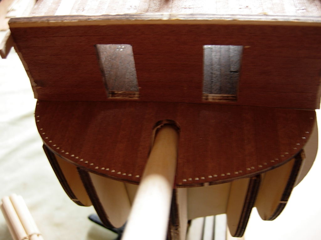

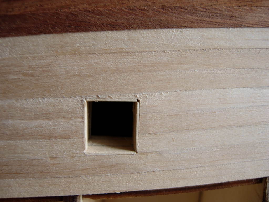

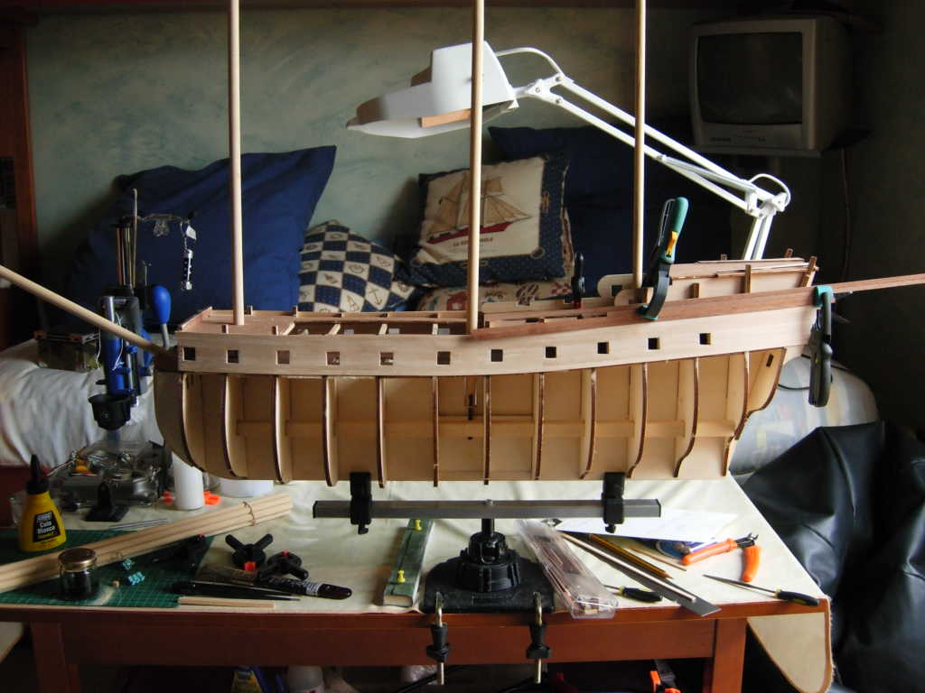

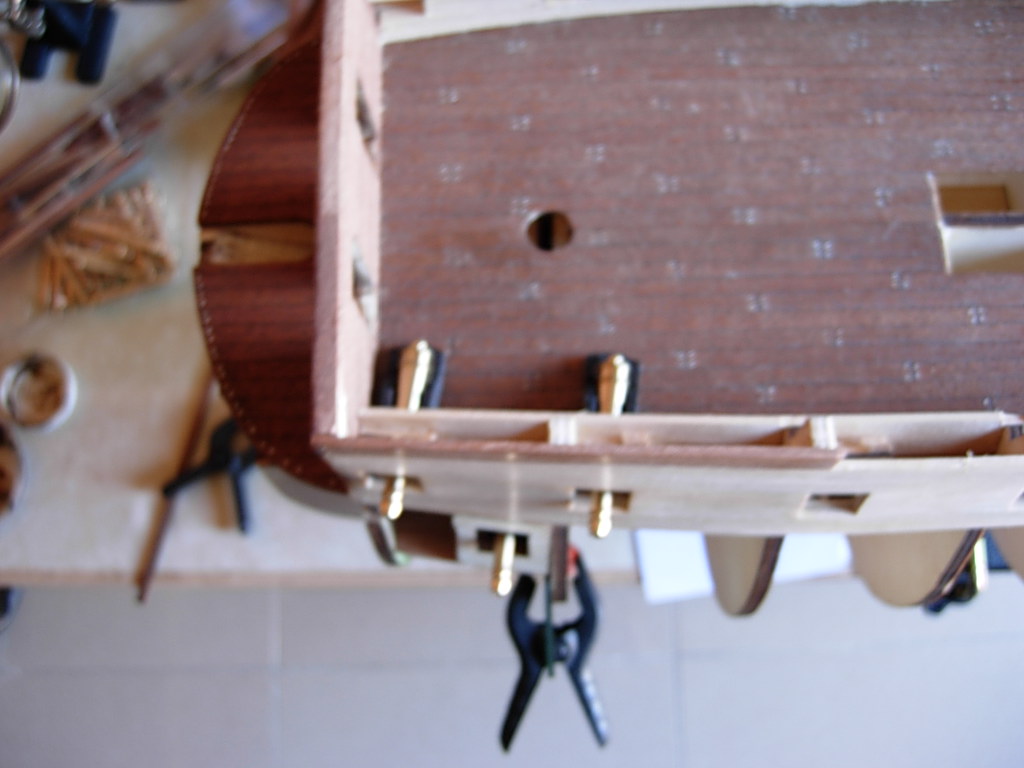

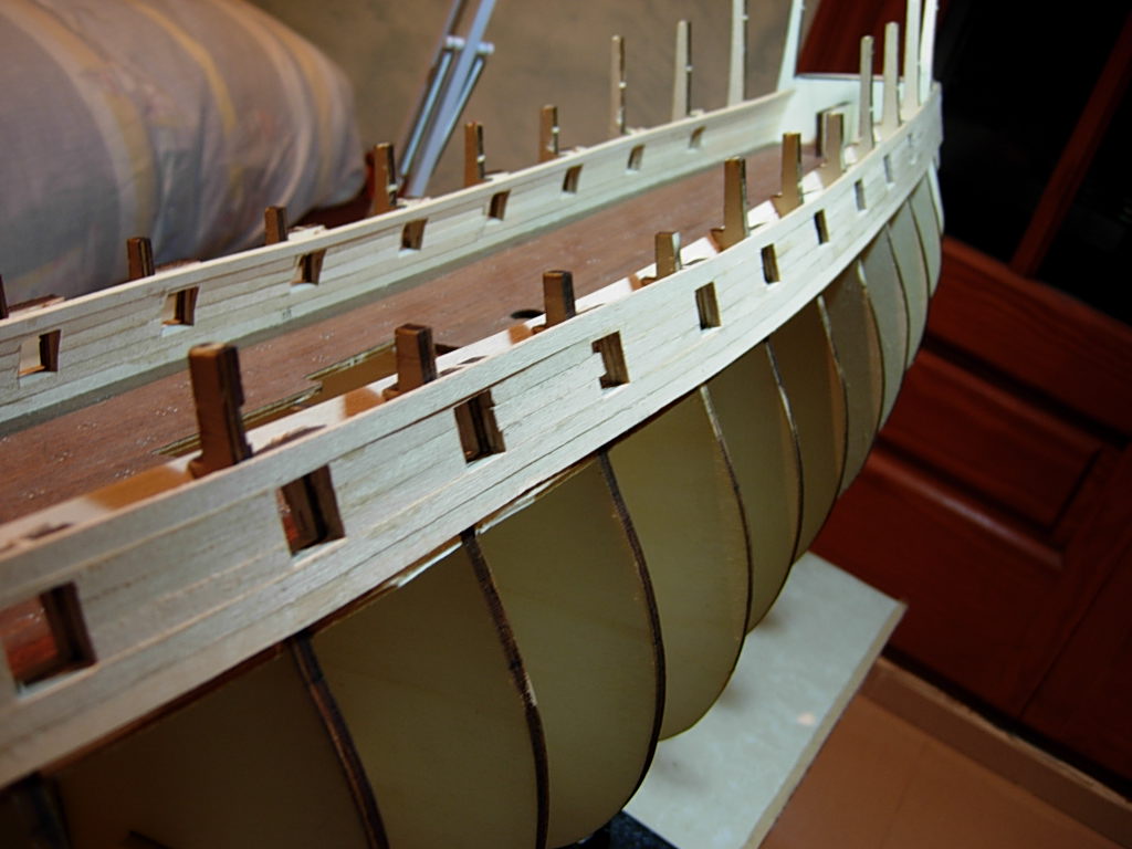

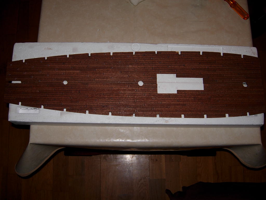

Hola amigos, despues de un largo tiempo de no escribir en el foro debido a un traslado de domicilio y todo lo que ello conlleva, vuelvo a estar de nuevo en el astillero, aunque los avances son minimos pero es lo que tengo hasta ahora, he acabado de clavetear todas las cubiertas y les he dado dos manos de fondo y betún de judea con cera, he realizado el hueco para el mastil del baupres, tambien he presentado los mastiles para ver su perpendicuralidad con las cubiertas superiores y estoy en el proceso del forrado del interior de las troneras, al final he decidido poner toda la artilleria completa (idea recogida del amigo J. Molinas), por lo que estoy haciendo todas las cubiertas para el apoyo de los cañones, los cuales iran pavonados, en las fotos simplemente estan presentados para ver las alturas para el centraje de los mismos, tambien he decidido que cuando los tenga todos puestos (1ª bateria) continuar el forrado completo del casco y y luego continuar colocando las cubiertas superiores esto se me ha ocurrido para no dar mucho movimiento al barco, no se que opinion teneis al respecto,

animo que el modelo es muy agradecido,lo llevas muy bien
