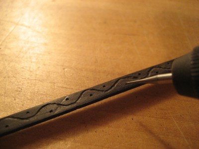

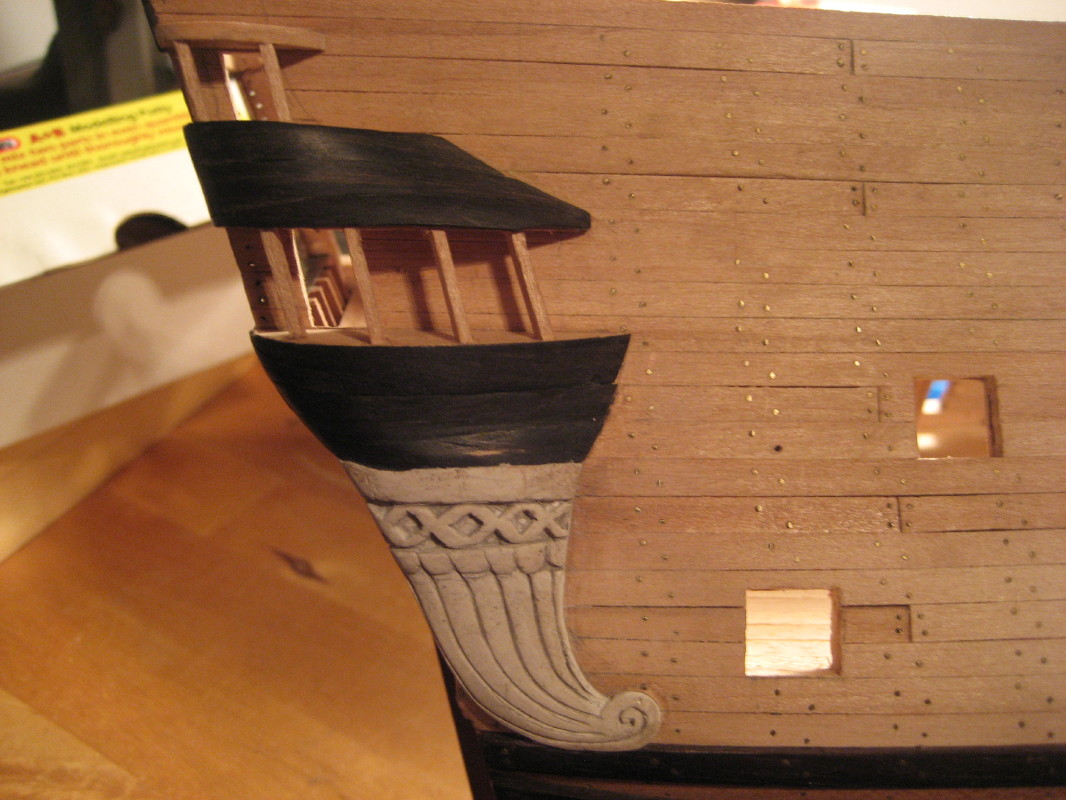

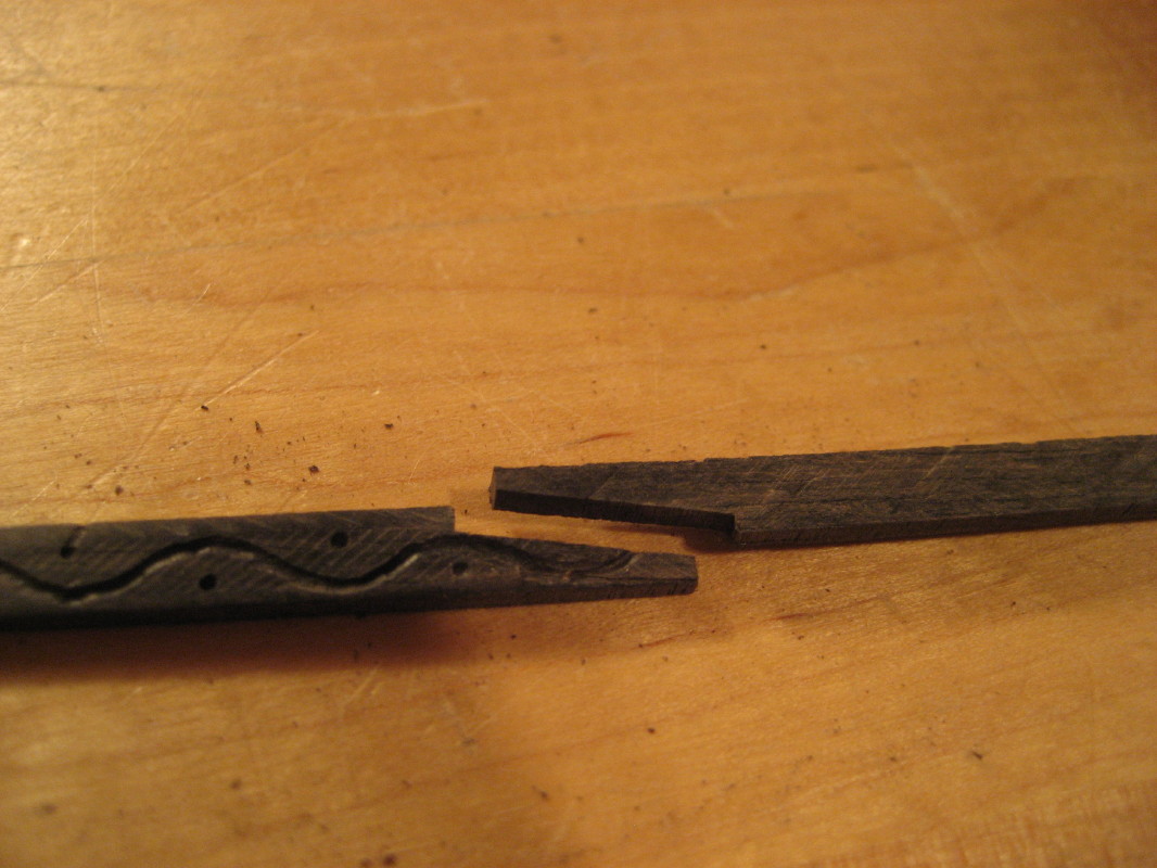

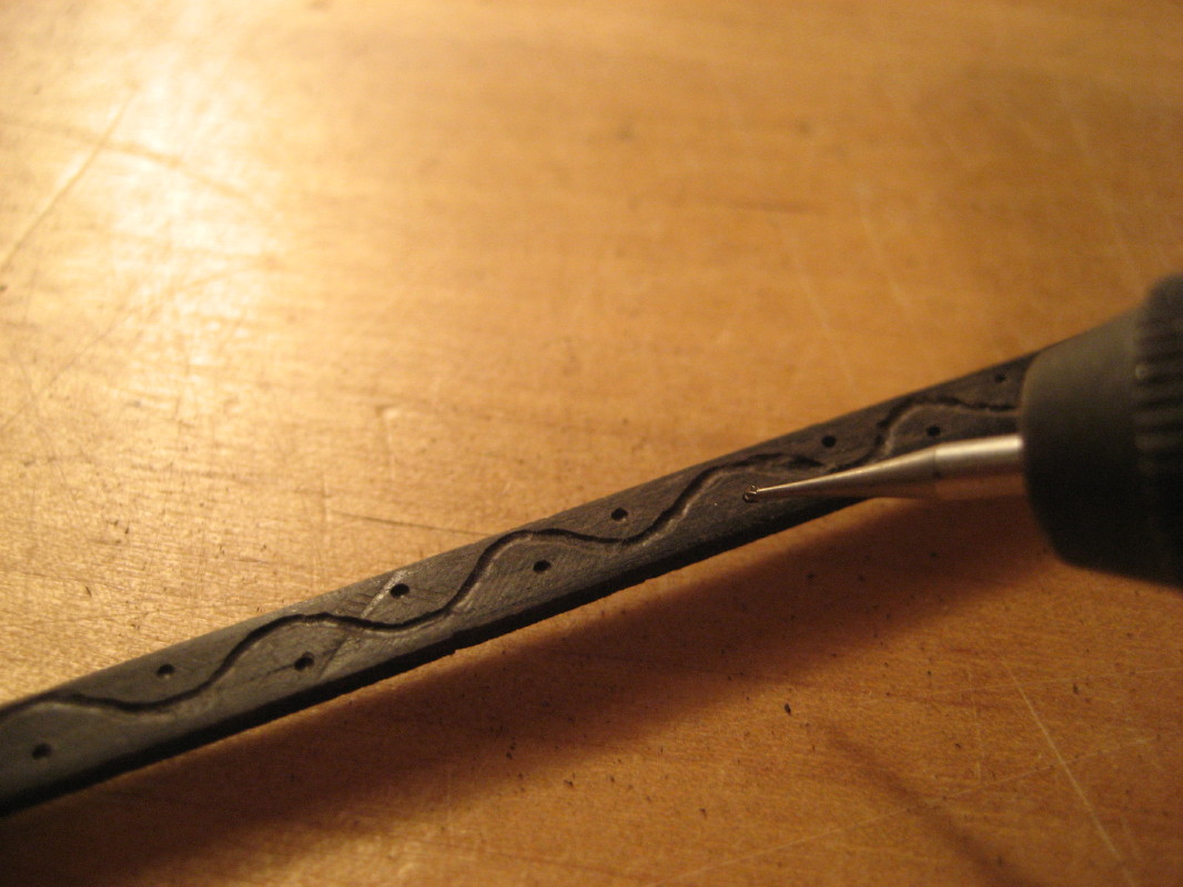

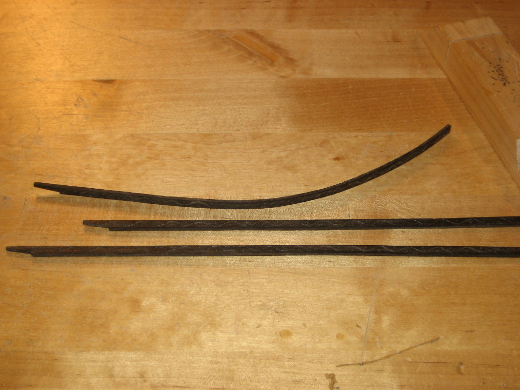

Al ser de 0.5 ó 0.6 mm no hay problema , simplemente con agua y calor del soldador.zapalobaco escribió:Pakkus, finalmente ¿como has hecho para doblar el ébano?
De hecho se dobla casi solo y una vez que ha cogido la forma ya no hay quien lo enderece a su posición original.
Hay que tratarlo con cuidado pues con tracas tan finas tiende a partirse en lugar de astillarse.
A partir de estos intentos en decoración , finalmente me he decidido por dejar para más adelante lo de la talla , especialmente en boj.
En un principio mi idea era combinar boj con ébano ya que me parece muy elegante para el modelo , pero tras meditarlo con otros foristas y ver modelos por internet , me decanto por darle una composición ébano , oro y algo de boj en algún pequeño detalle.
Uno de los motivos además del estético descrito es también la complejidad de la talla de calidad , que sin duda no alcanzo y que por tanto no quiero abarcar más y con ello desmerecer el modelo. ( más adelante con más experiencia en talla no lo descarto)

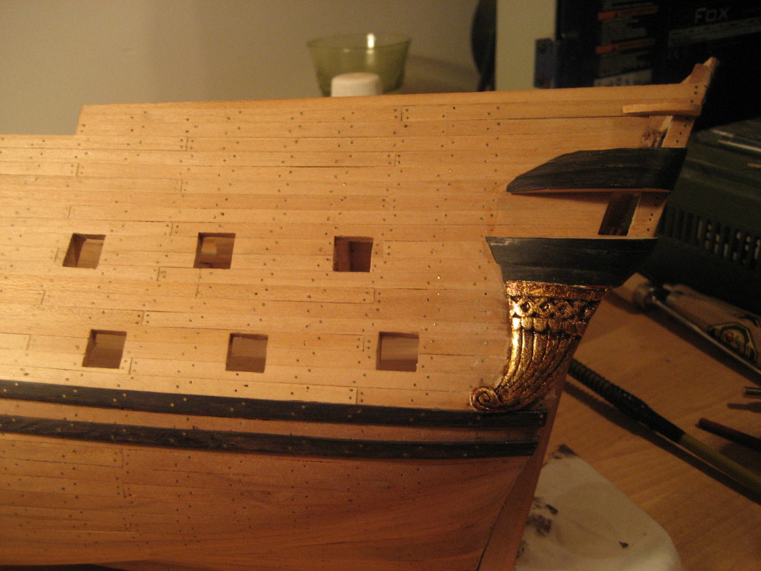

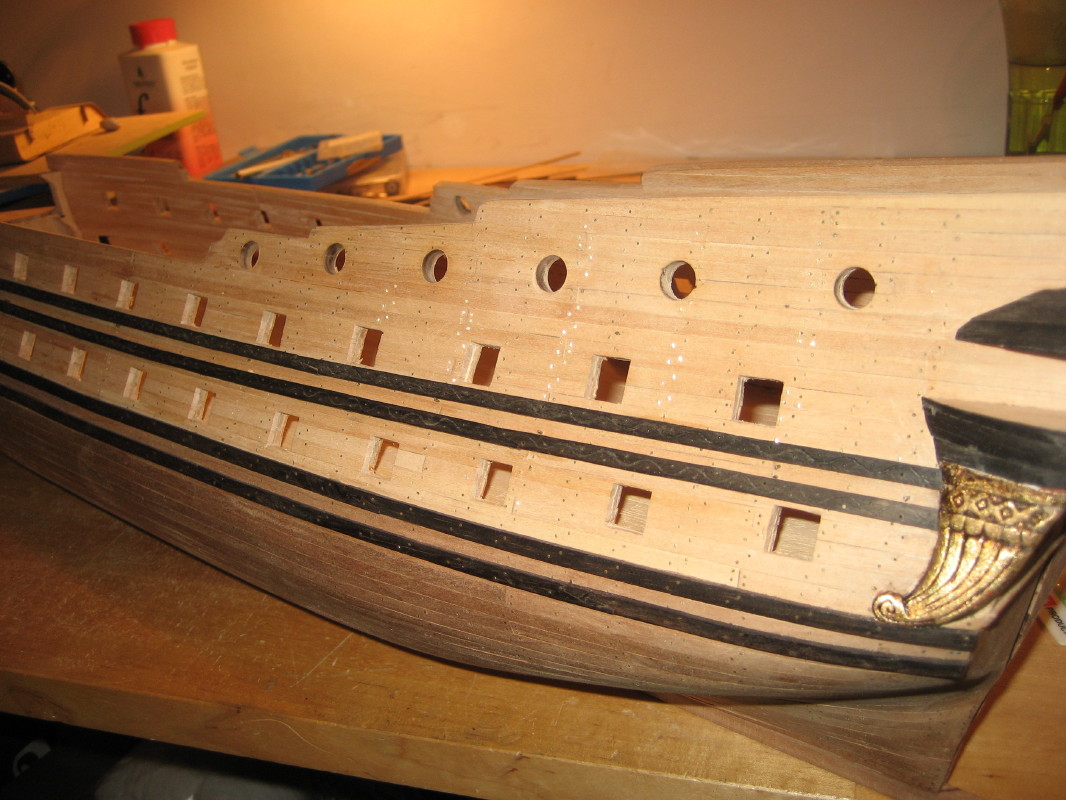

Por tanto , utilizaré la masilla de dos compuestos que nos dijo Ramón en lo 8S. Con ella he realizado la decoración en los jardines de popa.

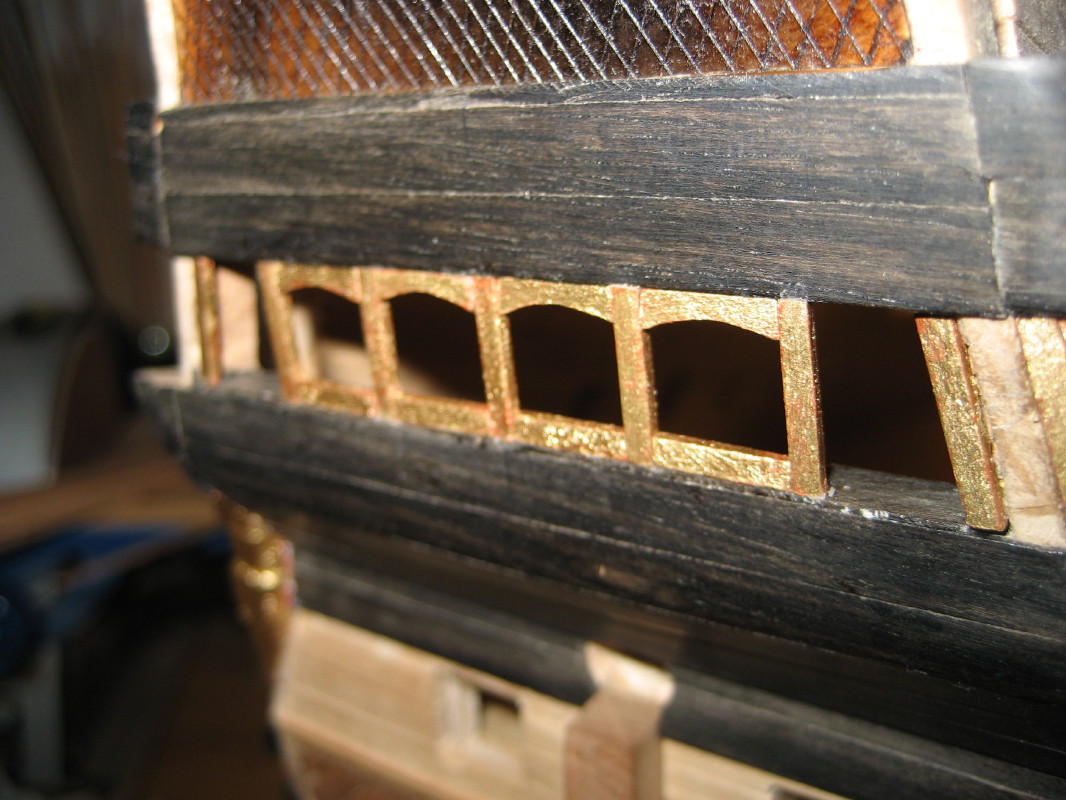

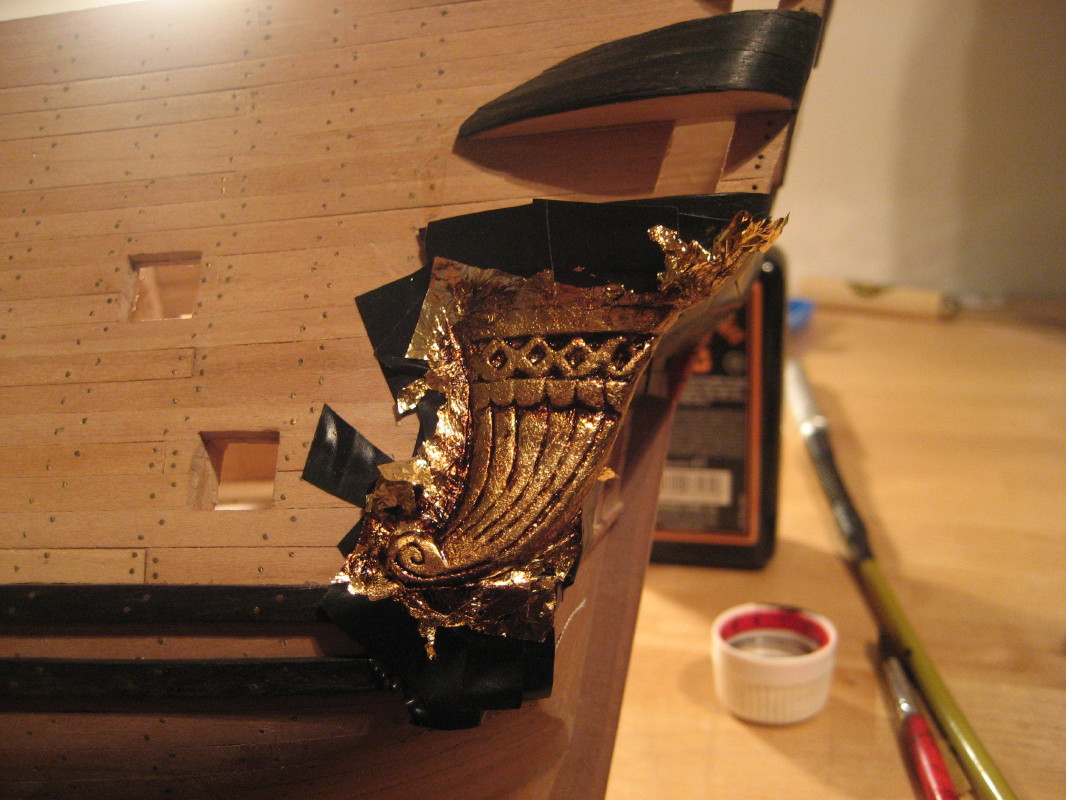

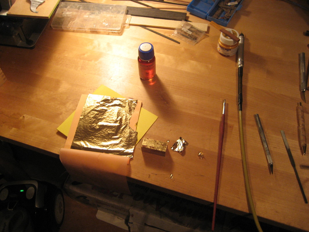

Para darle el tono de oro /dorado , se me plateó la duda de la pintura o del pan de oro , en pintura ya había experimentado satisfactoriamente , lo del pan de oro era un misterio para mi , eso y animado por familiares me hizo decantarme por el pan de oro.....
El resultado es bueno , si bien , no me acaba de convencer al 100% por lo que creo que lijaré y volveré a la pintura , no sé ..... Os agradecería vuestra opinión al respecto para decidirme.

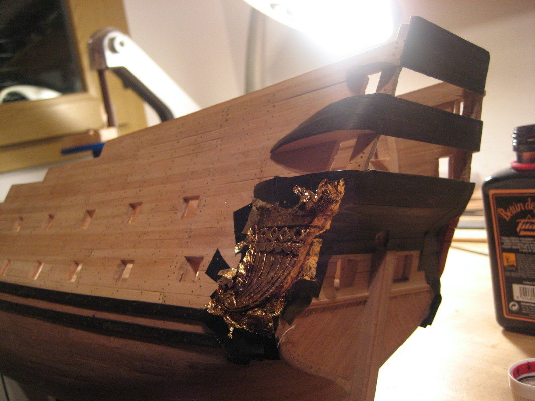

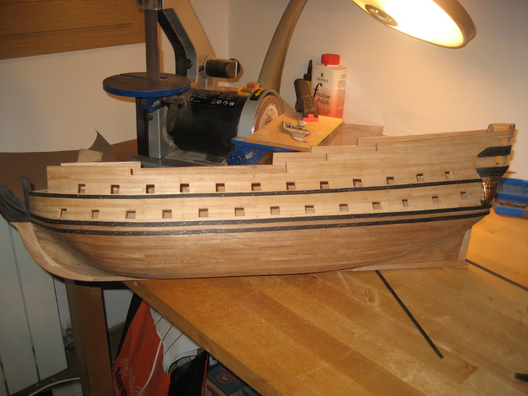

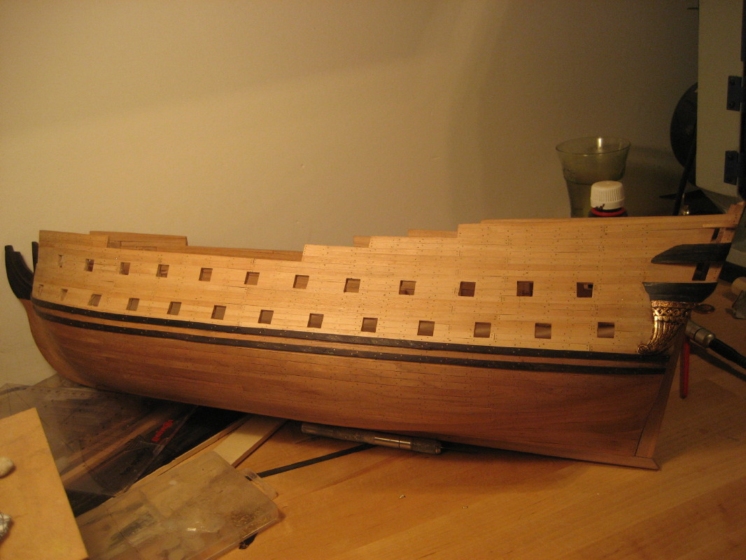

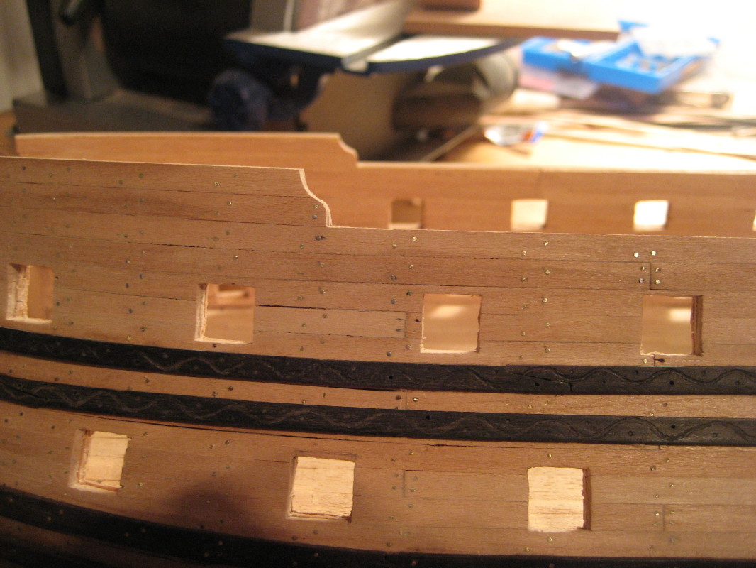

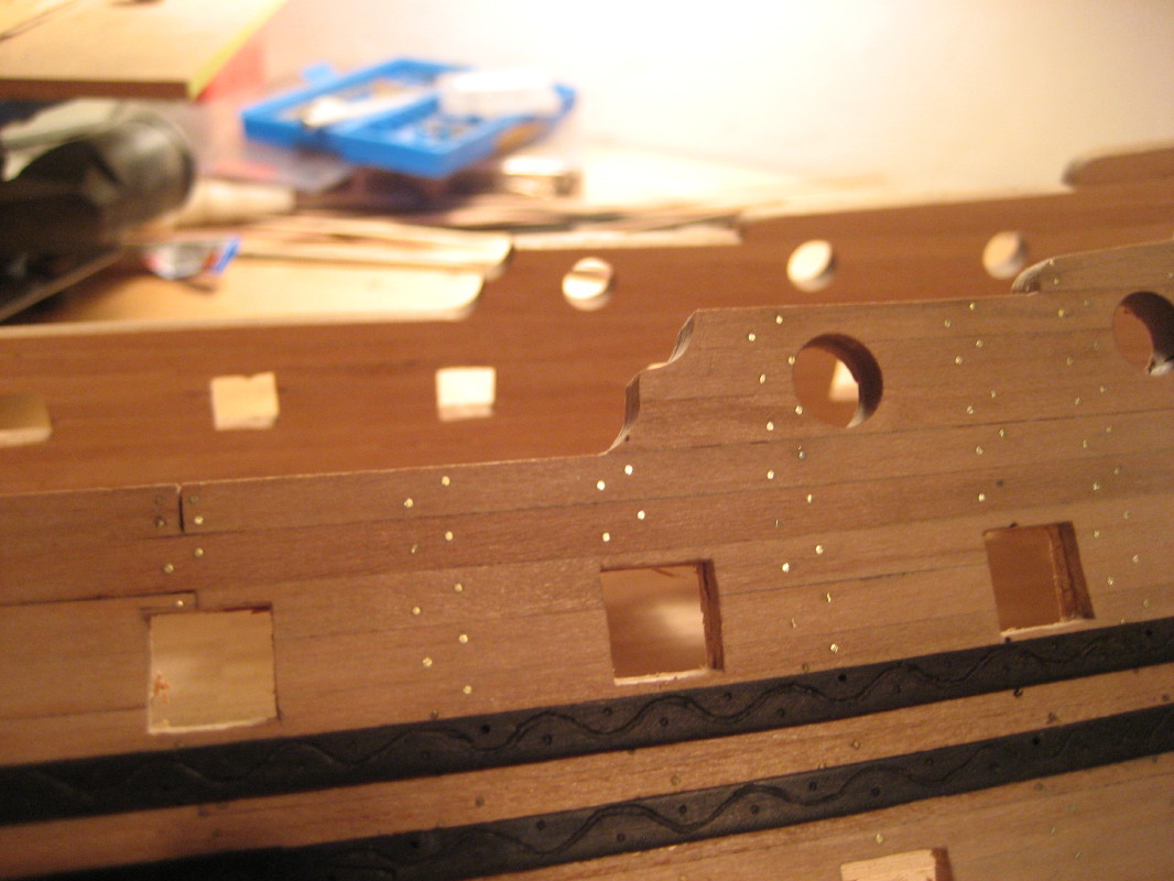

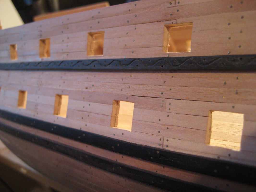

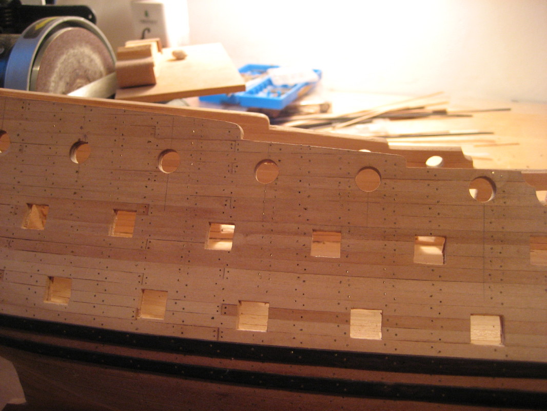

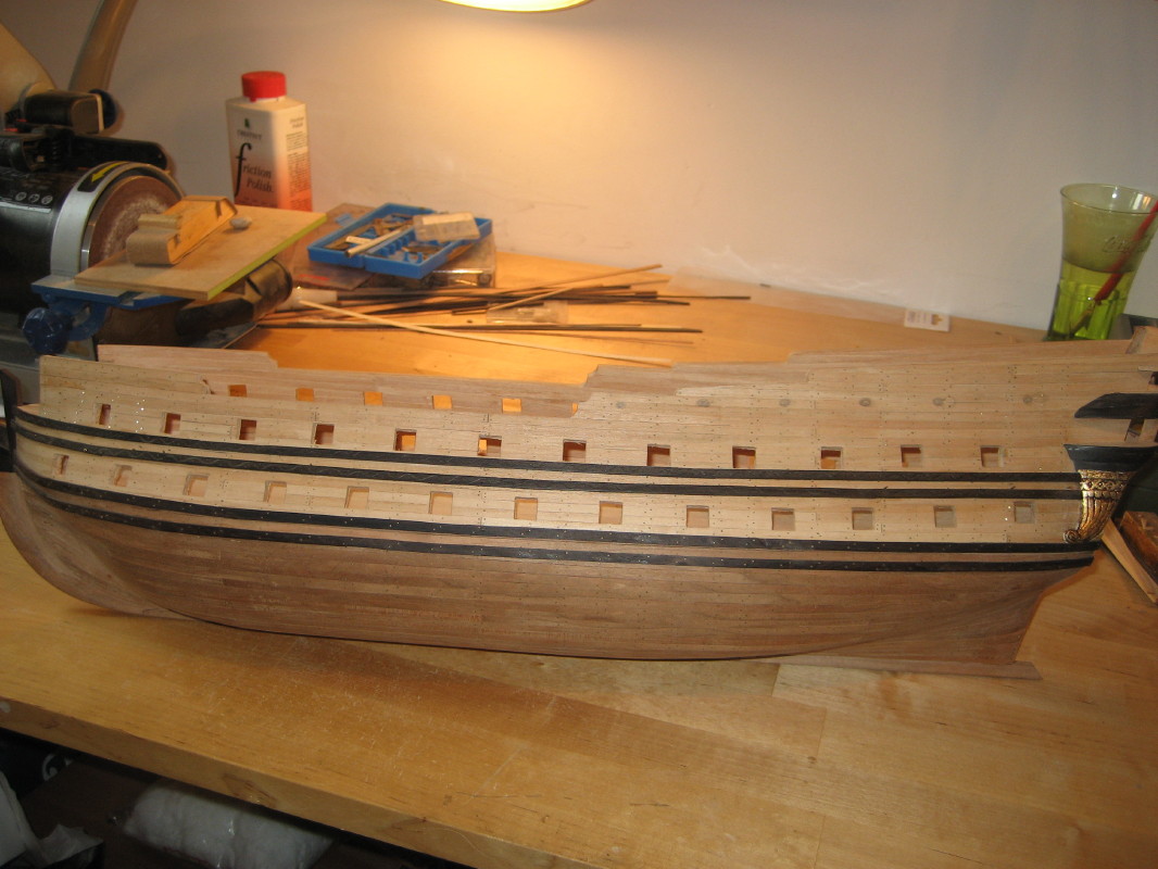

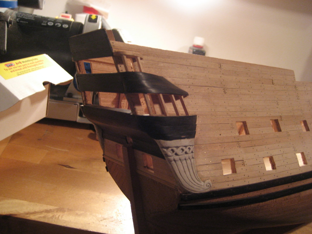

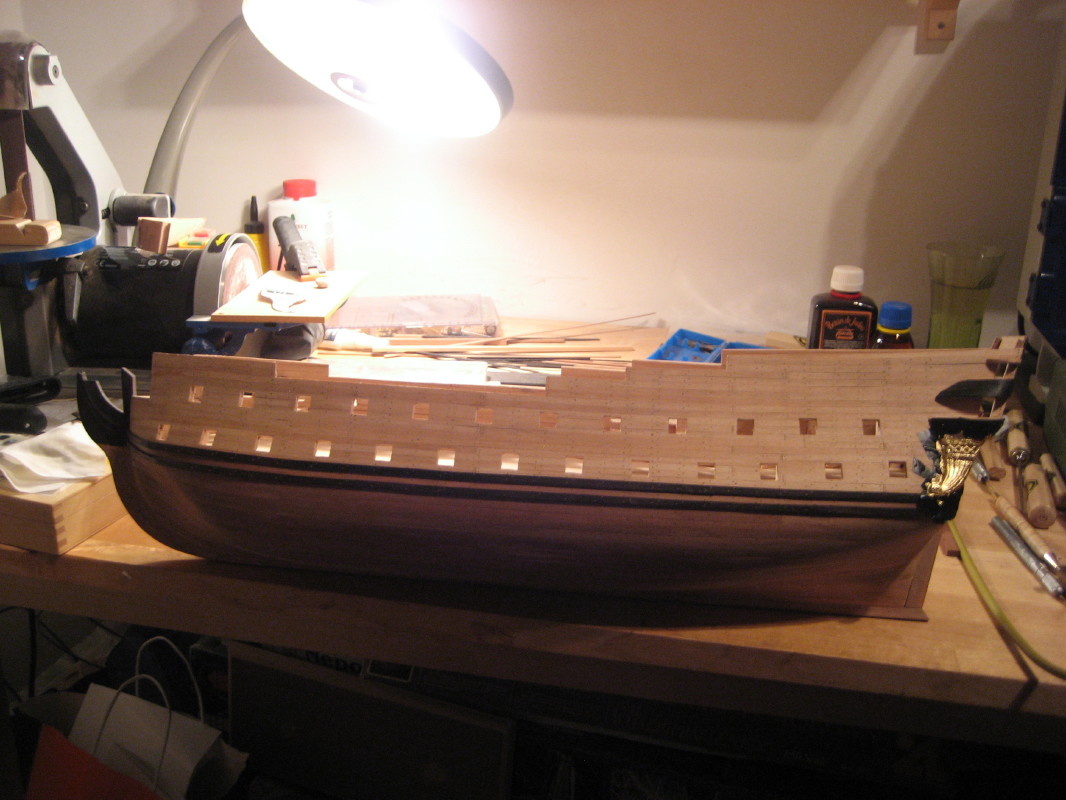

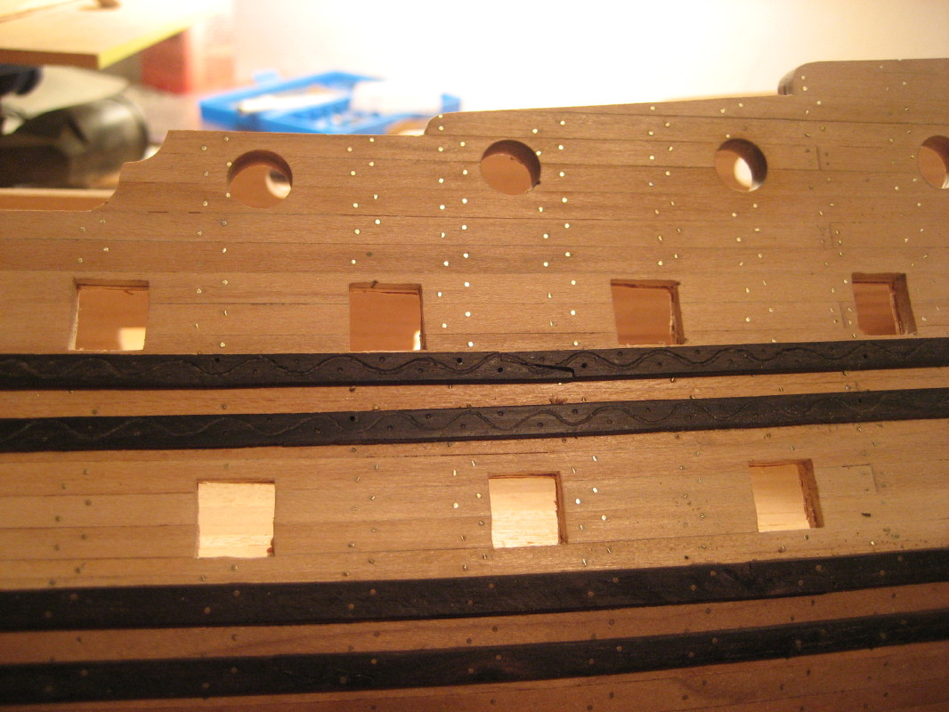

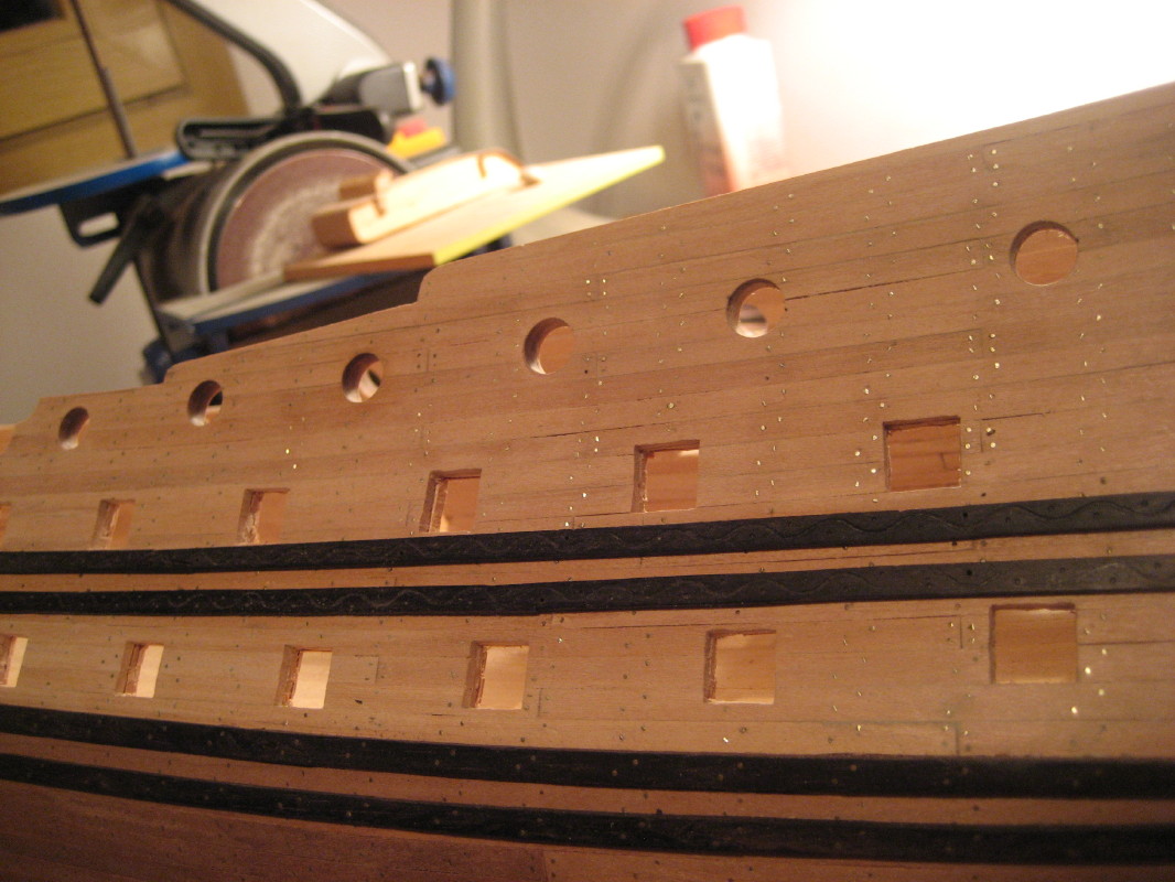

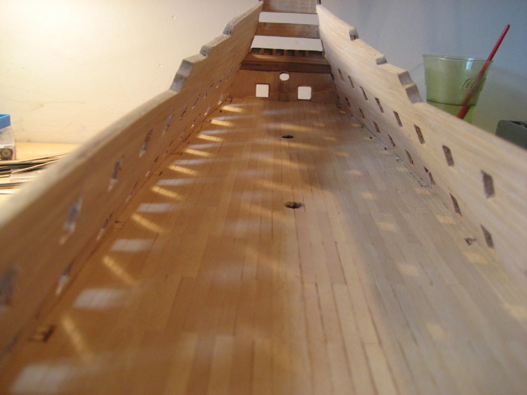

también he seguido trabajando la amura incluso dando pasos atrás , publico unas fotos.
excelente trabajo Pakus,lo llevas muy bien en cuanto a las tallas creo que la masilla que dijo Ramón van muy bien y sinceramente muy practicas,y respecto a la decoracion dorada yo he probado las dos y para mi me gusta más la pintura dorada en tiendas de manualidades hay varios tipos de dorados en fin a seguir
saludos Guillermo
saludos Guillermo
Casi con total seguridad quitaré el pan de oro para sustituirlo por pintura de oro líquido que será lo que en el futuro aplique al resto del modelo.Guillermo escribió:excelente trabajo Pakus,lo llevas muy bien en cuanto a las tallas creo que la masilla que dijo Ramón van muy bien y sinceramente muy practicas,y respecto a la decoracion dorada yo he probado las dos y para mi me gusta más la pintura dorada en tiendas de manualidades hay varios tipos de dorados en fin a seguir
saludos Guillermo

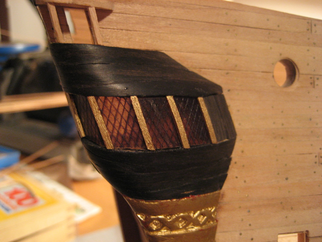

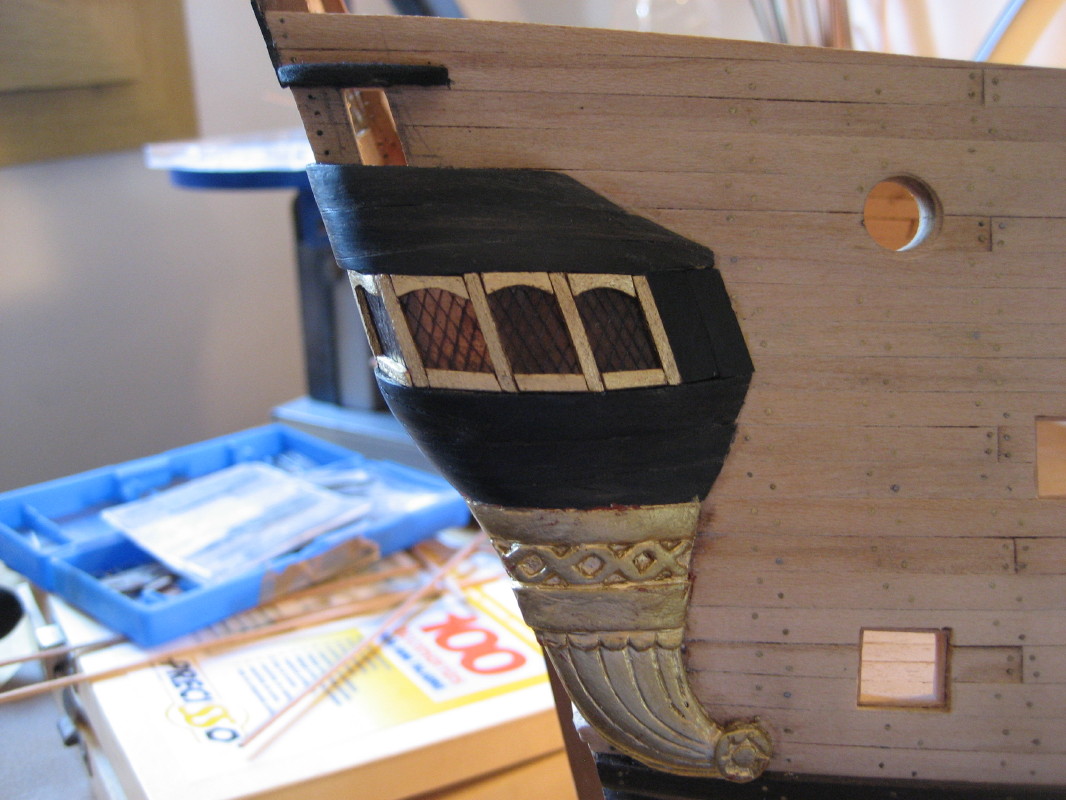

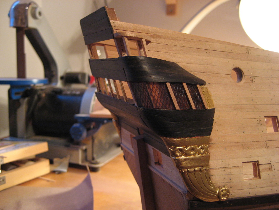

Durante mucho tiempo he estado pensando la estética del modelo , más o menos tenia claro que iria en oro sobre ébano pero tenia lagunas en la ornamentación , cornisas , ventanales y otros elementos de la popa , al final como estaba metido en un " tunel " me decidí a tirar para adelante a ver si veia algo de luz a medida que avanzaba en la construcción , ya me contareis que os parece.
Para empezar el pan de oro lo he sustituido por pintura en oro líquido y los jardines los he modificado acercándolo más a modelos de arsenal del MNM.

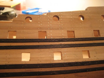

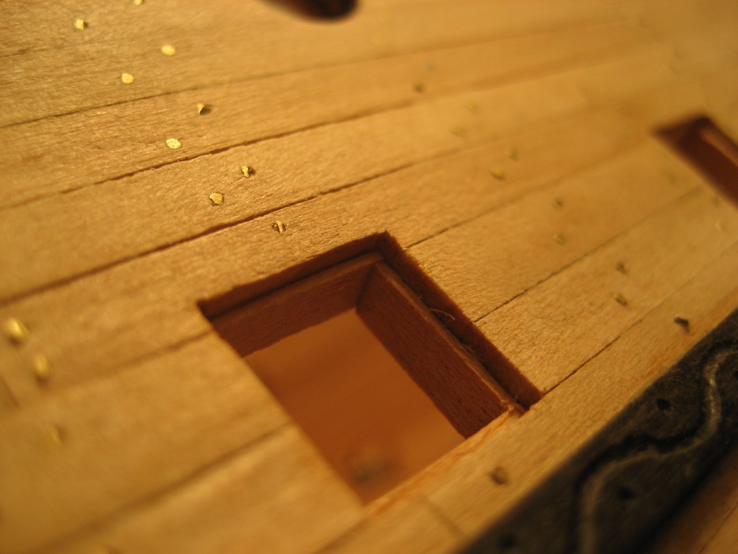

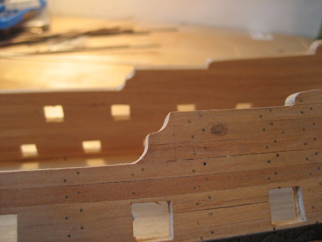

He forrado internamente los marcos de las portas de los cañones con madera de Tilo de 0.5mm dejando espacio para que quepan las portas.

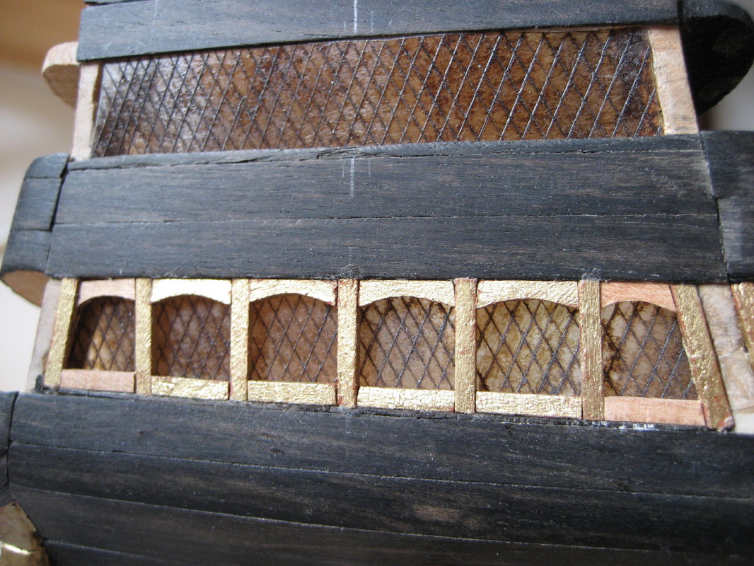

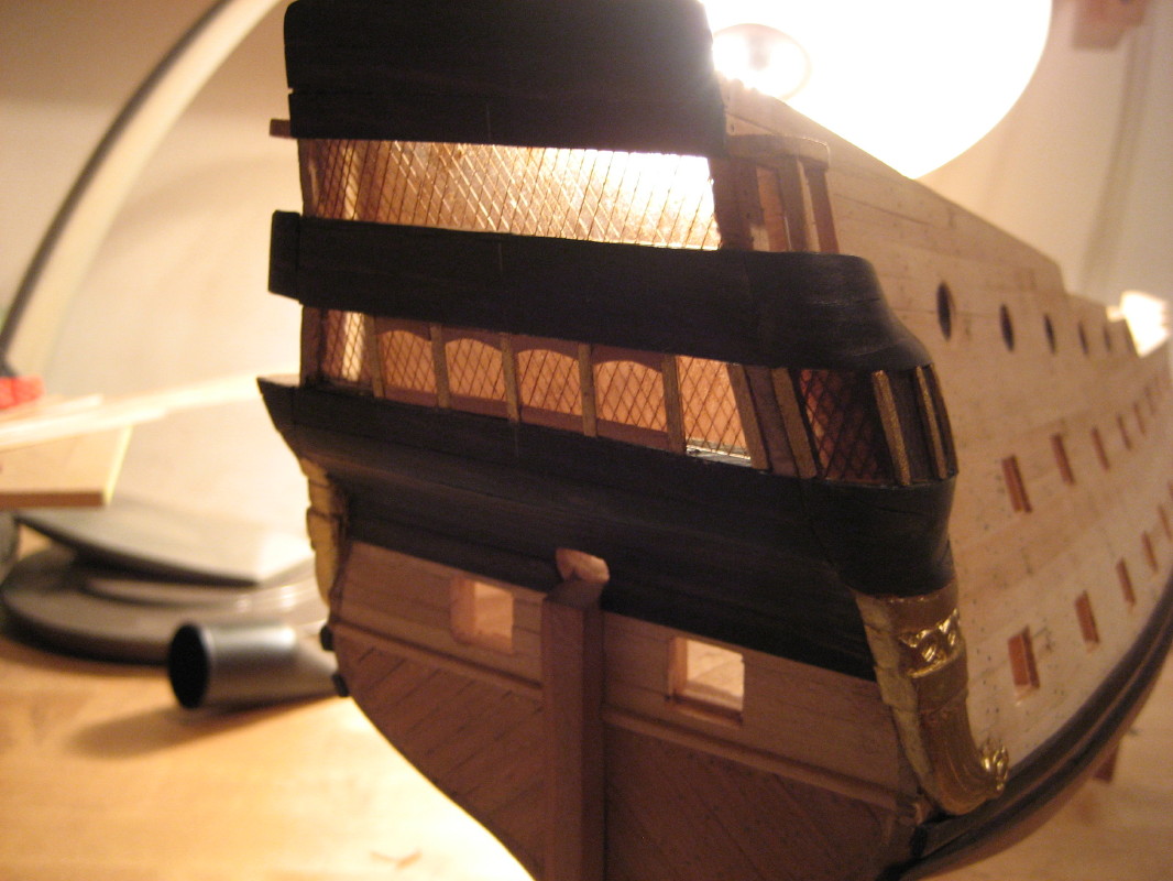

Luego me he puesto en serio con la popa, no la tengo terminada pero os pongo fotos de lo realizado , lo que más me ha costados ha sido ajustar los ventanales y todo lo que es el jardín de popa que es curvilineo lo que complica su construcción. Todo el forro es de ebano y los marcos de los ventanales son de cerezo.

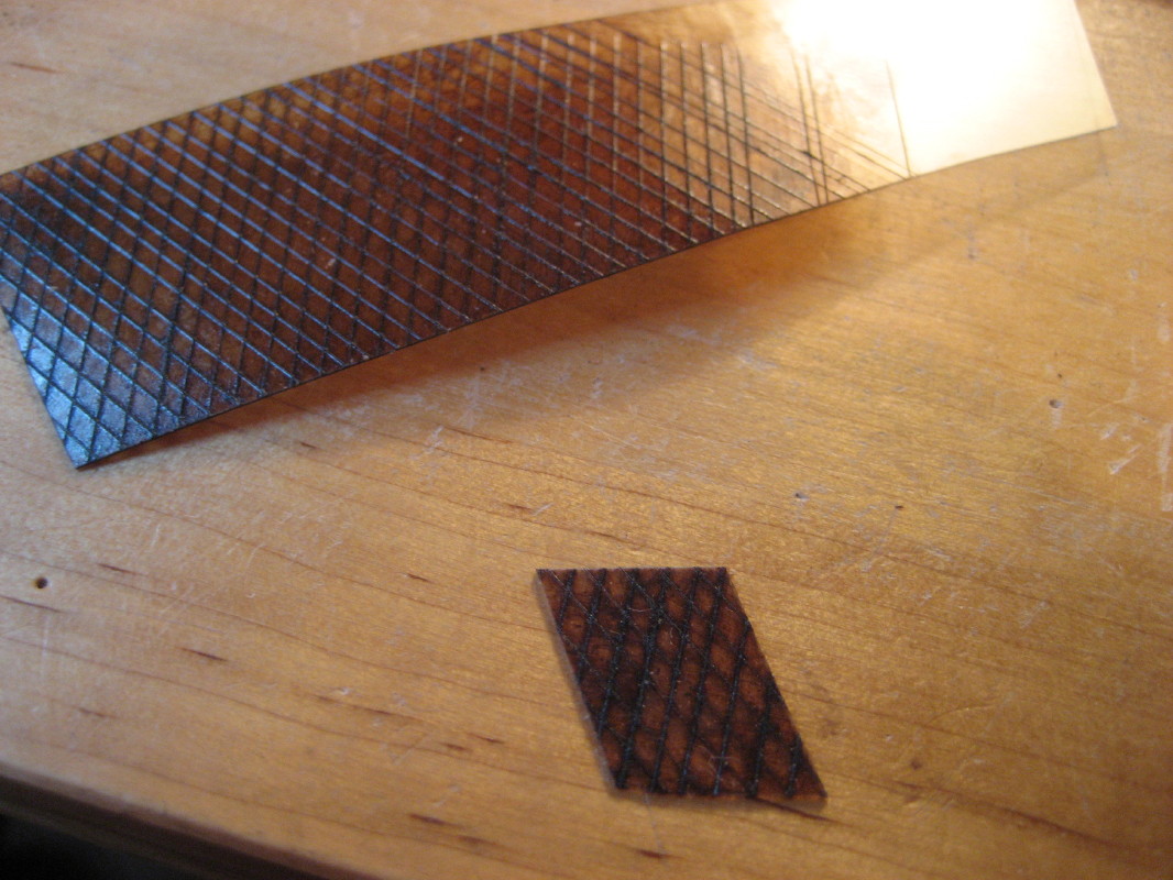

Para simular el vidrio he utilizado un truco que me enseñó GUILLEM , conseguí una lámina de plástico duro , con la regla y la cuchilla voy marcando lo que seria los marcos de metal de los vidrios y luego lo envejezco con betún , el betún se mete en el surco hecho con la cuchilla y parece auténtico siempre que quede a escala.
Para este Gaztañeta de principio del XVIII he puesto las vidrieras en forma romboide acorde con modelos de la época.
Como es mi primer modelo en planos voy aprendiendo sobre la marcha y en el caso de los ventanales de los jardines empecé a estribor cortando , encajando y pegando cada pieza en su ubicación , en el caso de babor he construido los ventanales fuera al completo y luego los he colocado en su sitio, es mejor esta segunda opción sin duda.
Os pongo unas fotos
un saludo
Os pongo unas fotos
un saludo
