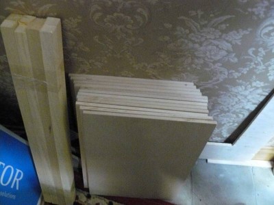

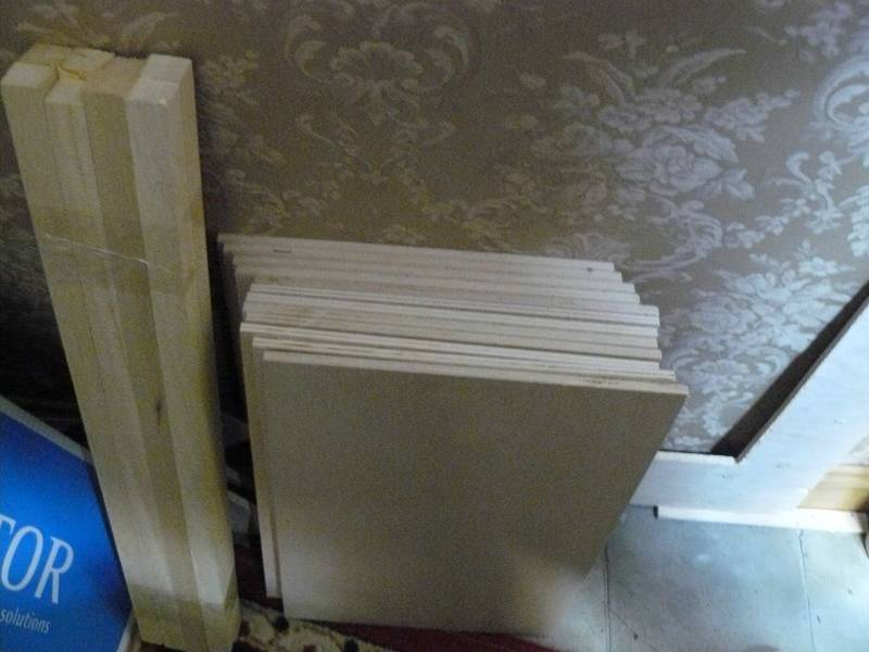

Simultáneamente a la visista a la tienda de impresión digital fue la visita a la carpintería a por madera. Se trata de acopiar la madera para hacer la estructura. Esta madera consiste en tableros de contrachapado y listones de samba (editado por error).
Previamente se hace un cálculo de lo que se va a pedir teniendo en cuenta:
1 Es recomendable encargar tableros pequeños para manejarlos bien en la sierra de marqueteria. Si encargamos tableros grandes luego hay que cortarlos lo cual es incómodo, aparte de las molestias del traslado.
2 No tan pequeños que no quepan las cuadernas...
3 Tener claro el grosor del contrachapado teniendo en cuenta el tamaño del modelo. Un contrachapado muy fino es una garantía de reviro y luego hay que asentar las tracas en los cantos.
4 El grosor de los listones de samba.
En este caso encargué tableros de 40 por 25 cm los cuales son lo sufientemente pequeños para maniobrar con ellos y suficientes para sacar dos cuadernas de las grandes sin mucho desperdicio.
El grosor de 7 mm, 5 es poco y luego me pasaban a 10 que es mucho.
Los listones de samba de 2 por 2, mas que suficiente.
De la falsa quilla no hay que preocuparse pues este barco irá sin falsa quilla, ya adelanto que lleva un sistema modular.

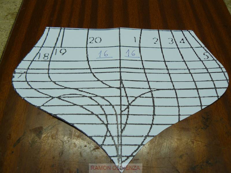

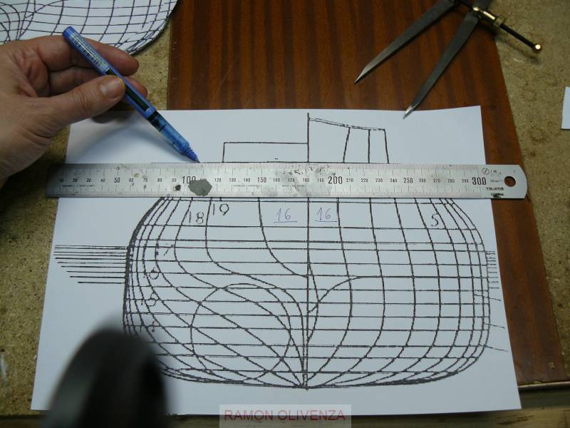

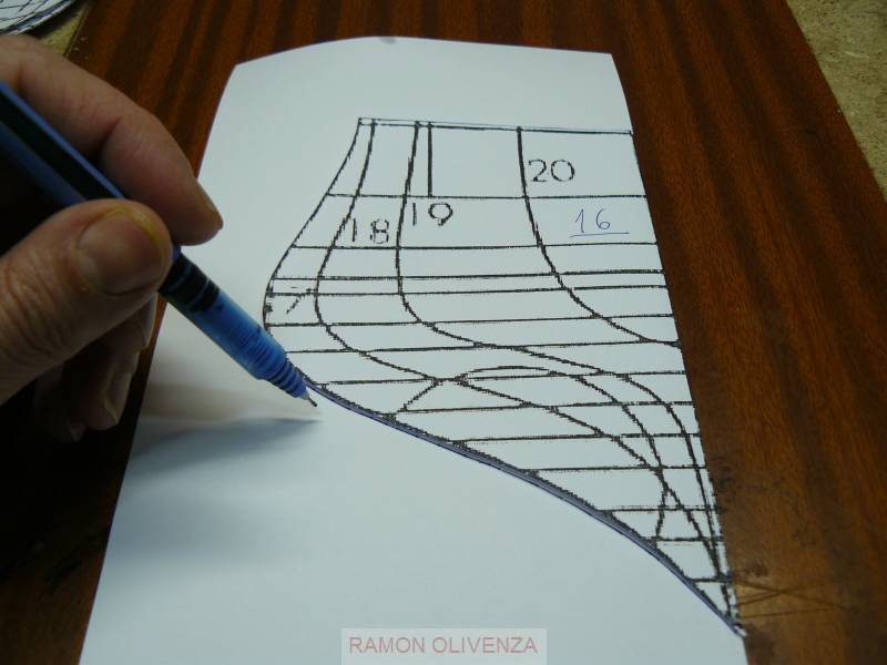

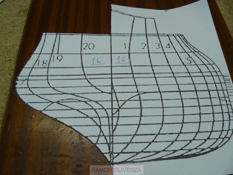

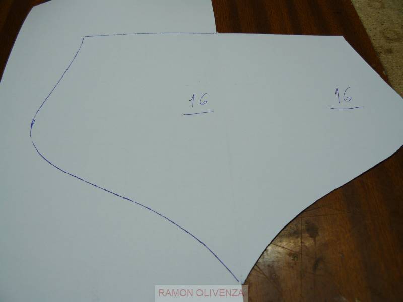

Hechas las copias en papel a su escala, comienzo a hacer las plantillas de los mamparos o falsas cuadernas. Sigo el método tradicional, recorto la mitad, marco y saco la otra mitad.
Primero trazo la línea de la cubierta, esto es importante hacerlo con cuidado puesto que esta línea nos va a servir de referencia para montar los módulos después. Por fin encuentro una ventaja extraordinaria en este barco: las líneas de cubierta no marcan arrufo alguno, puede hacerse una cubierta rectilinea de proa a popa, lo cual facilita mucho las cosas. Existe una pequeña brusca, pero queda tan difuminada en la escala que podemos prescindir de ella ahora.
- ramon
- Mensajes: 4627
- Ubicación: madrid

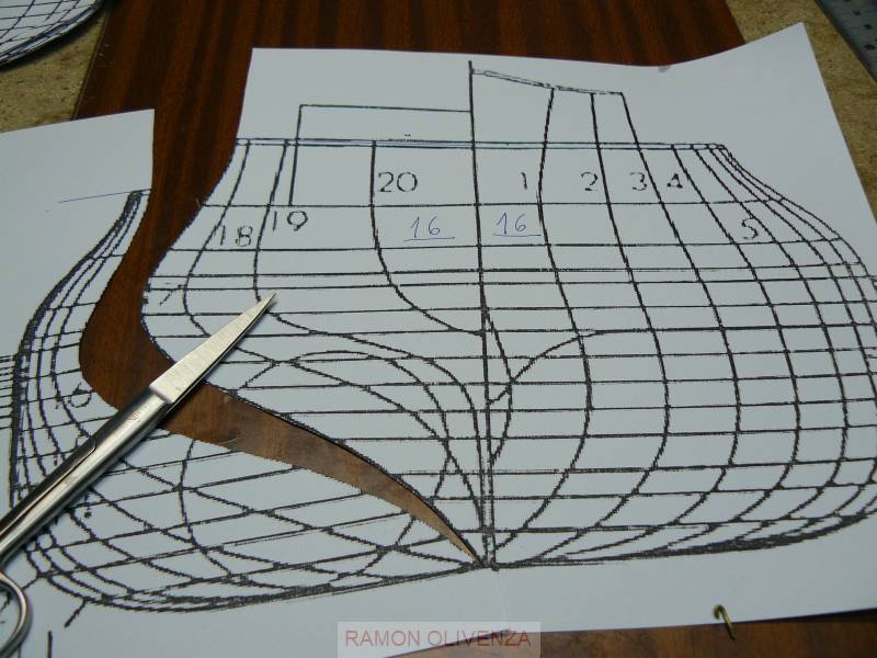

Como consecuencia de la ampliación del plano, las líneas son muy gordas. Hay que tener la precaución de hacer todos los cortes por el mismo sitio de la línea, es decir, por dentro, por fuera o por el medio, pero hacer cortes no uniformes, por ejemplo en un sitio por el medio y en otro por fuera, puede determinar distorsiones de uno o dos milimetros que pueden ser mortíferos luego

Es importante númerar todo por ambas caras, es increible lo fácilmente que puede liarse el puzzle. Otra preocupación imprescindible es trazar bien la línea media del mamparo, es decir la línea por la que se dobla la plantilla por el medio y marca la mitad de la pieza.
- ramon
- Mensajes: 4627
- Ubicación: madrid
Recortada por completo
Sinceramente deberías pensar en editar con cualquer programa dibjo, o más facil, de fotografía tipo photoshop el plano de secciones. creo que en alguna ocasión ya has hablado sobre esto....
Te ahorrarías el tener que calcar la media sección, que supone tiempo, y sobre todo minimizas la posibilidad de errores.
Menos tiempo, menos trabajo, menos errores.

El sistema que utilizo es muy sencillo y práctico. De la caja de cuadernas encargas 2 fotocopias en papel vegetal. Luego los cortas con un cuter y regla por la crujía y tienes 2 copias de cuadernas de proa y 2 de cuadernas de popa. Las montas con cello transparente. Una media cuaderna del derecho y otra del reves y tienes las cuadernas completas. Este conjunto lo llevas a fotocopiar - tantas fotocopias como cuadernas- (Como el papel vegetal es transparente salen las fotocopias bien)y ya las puedes pegar directamente en la madera. Solo hay que esmerarse en el montaje de las dos fotocopias de vegetal.

Esa opción ya la he sopesado y radicalmente NO.
Veamos, utilizar un programa de tratamiento de imagen supone: saber utilizar el programa,pasar el dibujo al programa (muchas veces solo tienes el plano en papel) hacer el tratamiento sin errores y tener los medios oportunos para imprimir en el tamaño adecuado que muchas veces supera el tradicional A4 (salvo que te lo impriman en la tienda de fotocopias). Todo esto te lo quitas con una simple fotocopia, no veo la razón para meterme en jardines. El sacar la otra mitad de la cuaderna es tan tonto como doblarla por la mitad (cosa que deberás hacer aun en el caso de que la saques por fotoshop o lo que sea pues ¿no estarás pensando en cascar la cuaderna modificada por ti en el PC sin comprobar su simetría....?
En definitiva mi método es antiguo, tosco pero fiable y rápido. El del programa es moderno, glamuroso, pero engorroso y no tan fiable.
Otra cosa es que tu hagas los planos, para eso ya se que el CAD y esos programas son insuperables (si los sabes usar claro)
