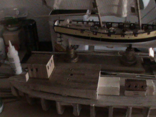

Necesito una ayudita.
Os pongo dos fotos de sendos sansones; uno de ellos en la galería de este foro.
En este modelo, se han seguido la sindicaciones del fabricante colocando los tensores de los stays del palo, en la tapa de regala.
Sucede que con esa disposición el palo NO QUEDA ARRIOSTRADO HACIA PROA, al estar dichos stays fijados prácticamente en línea con la base del palo, por lo que en caso de viento de popa, aquel podría ceder hacia proa.
Hay que buscar otro sitio para fijar dichos stays (siempre y cuando el barco original no los llevase así)
Un modelista ruso, cuya calidad de ejecución es muy alta, propone esta otra solución (que soluciona el problema)
Mi duda ante la falta de documentación, es si podrían ir ahí los tensores de los stays (prefiero llamarlos así a obenques)
Evidentemente, el techo del puente inferior debería llevar un refuerzo notable para aguantar la tensión de la jarcia.
El tensado de los cables, sería más complicado en este caso al estar en la cubierta del puente.
En fín, si a alguien se le ocurre algo, gracias por anticipado.

Llaut Mallorquin escribió:Necesito una ayudita.
Algo se me ocurrió, yo no modificaría lo que dice el plano y te cuento porque: Busque imágenes de remolcadores a vapor en google, en algunas fotos viejas se ve que los tensores de los stays del palo están sujeto en la tapa de regala, tal cual como el Sanson.
Otra cosa que se puede ver en una de las imágenes encontrada es un tensor que esta puesto desde la base de la chimenea (aprox) y que va hasta el palo.
Te dejo la pagina donde esta la foto del Remolcador AYETA-MENDI. (se puede ampliar la foto haciéndole click) http://vidamaritima.com/2007/05/el-remo ... rin-mendi/
Después pensar un poco para que se usaba el palo, imagino que para colocar luces o banderas de señalización, con lo cual sería suficiente.
Es solo otra forma de ver el problema que se plantea, no estoy seguro de que así sea pero es asi como yo lo resolvería.

Hola Capitán Marano; gracias por la respuesta
Buen intento, pero mis dudas persisten.
Evidentemente la función de ese mástil pequeño no podía ser otra más que el llevar las luces de posición y si acaso la antena de radio.
Los esfuerzos del viento no serían demasidado grandes, por lo que el peligro de caída del mástil hacia proa casi está descartado, pero vamos que no me acaba de convencer (si lo veo lo creo, eso sí)
En este caso que muestro, los stays van a la cubierta del puente y triangulan perfectamente con el de proa.
