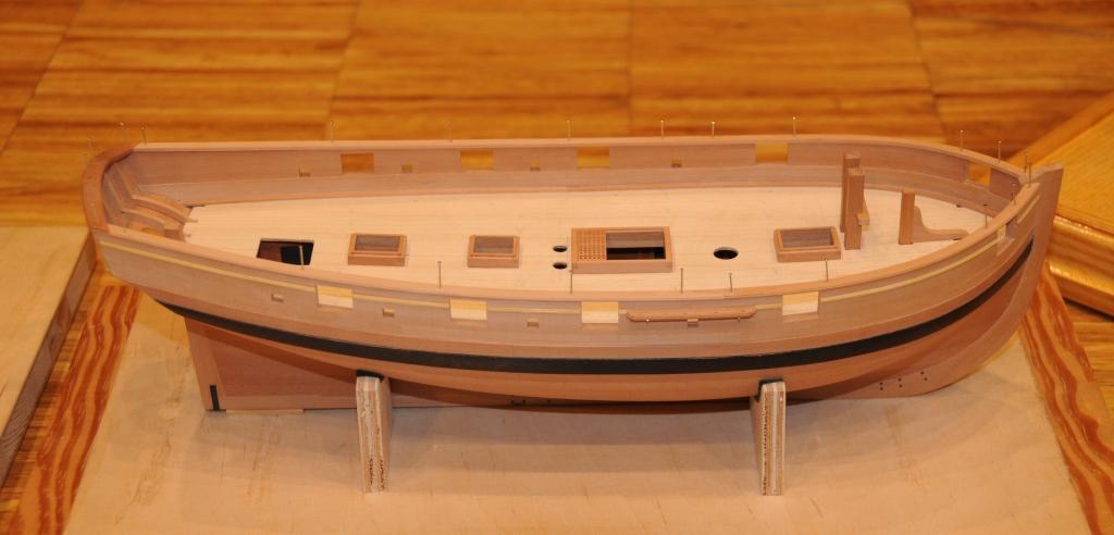

Durante las ultimas semanas he estado aderezando el casco de "Le Boullongne" para ponerlo visible con motivo de llevarlo a una exposición de modelismo de arsenal que se ha realizado este fin de semana en Balveux (Luxemburgo) a la que he asistido junto con unos amigos Belgas de A.M.Arsenal.
Para lo que aparte de los progresos en el acabado superior de los costados que ya hemos visto he preparado y puesto es su lugar los sobreplanes y las carlingas de los palos mayor y trinquete, así como he realizado las aberturas en los costados que permitirán ver algo del interior y en la parte exterior pegado a la quilla el canal de recogida de aguas de filtración, característico de las construcción naval francesa de esta época y que vemos en esta primera foto.

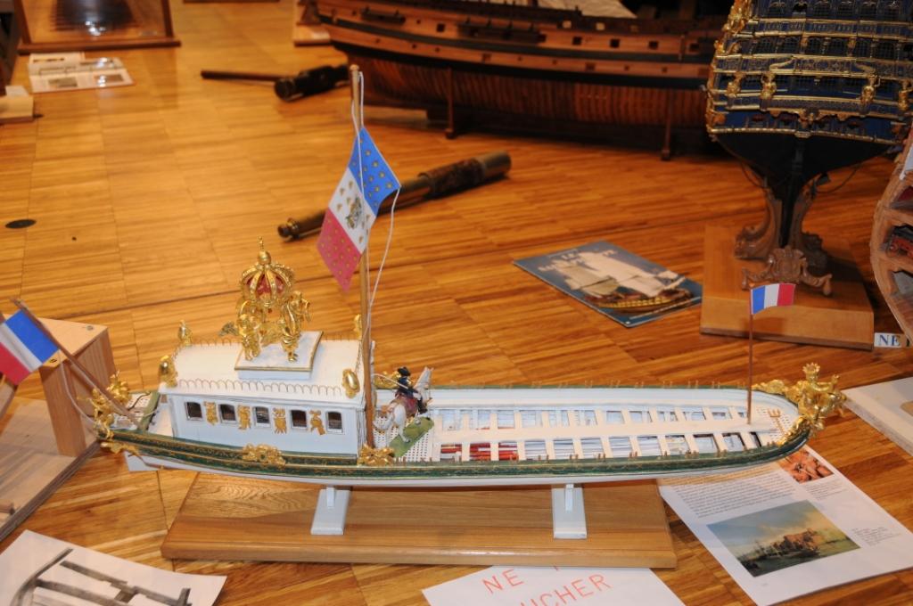

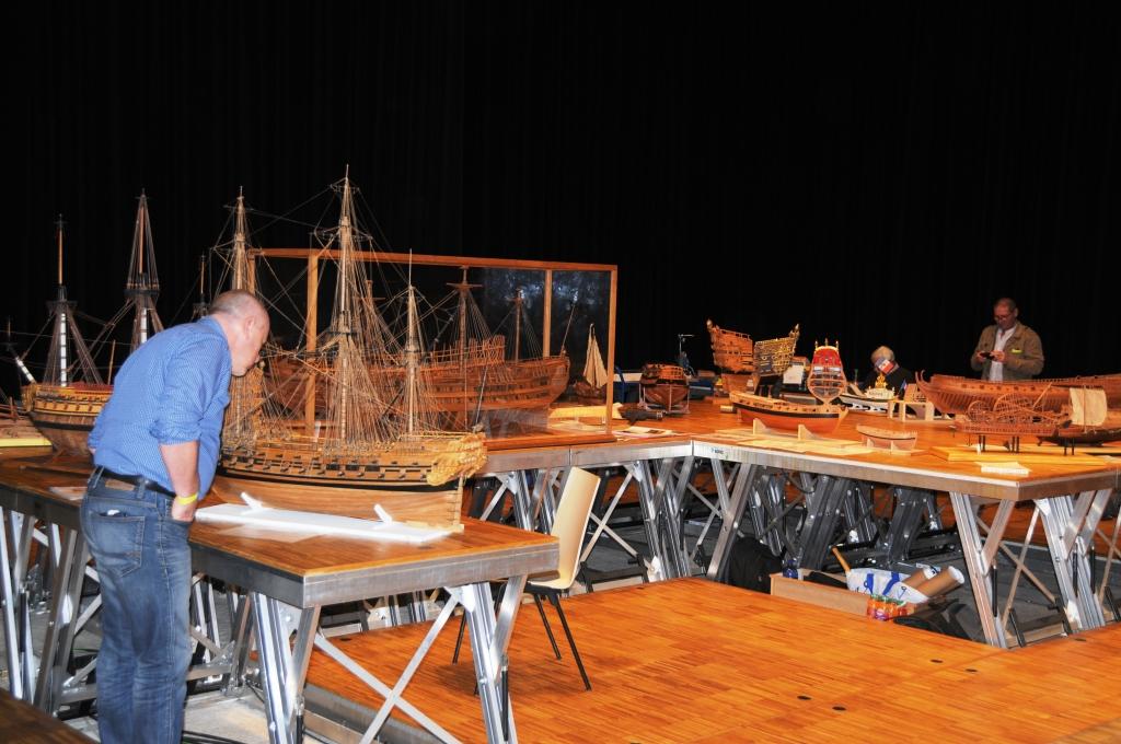

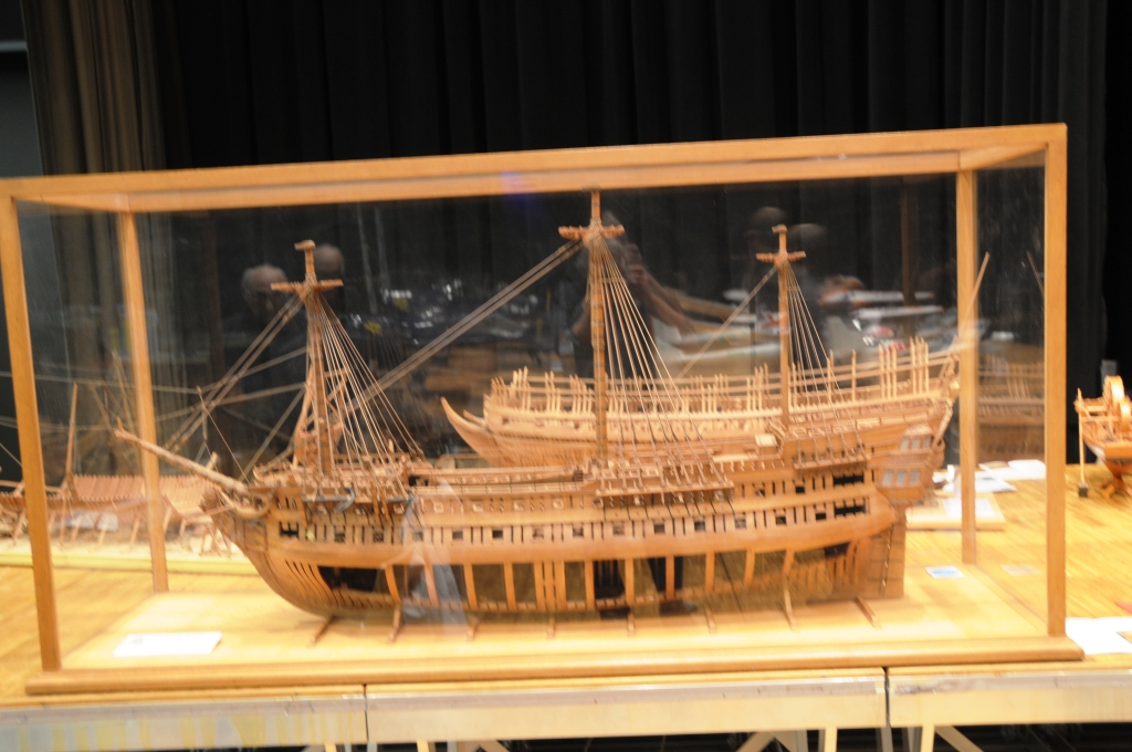

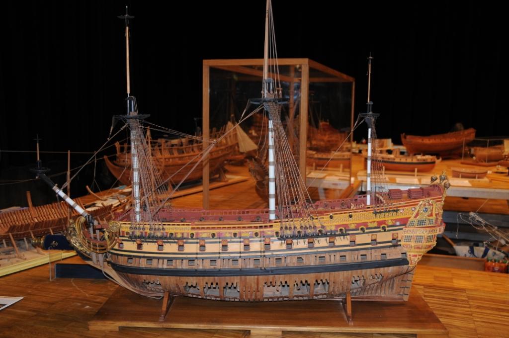

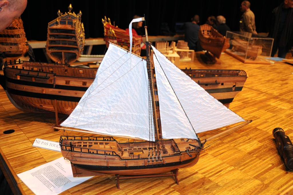

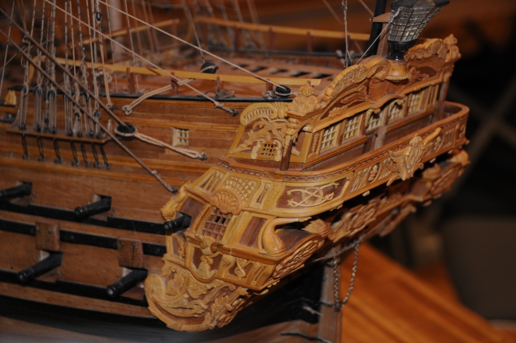

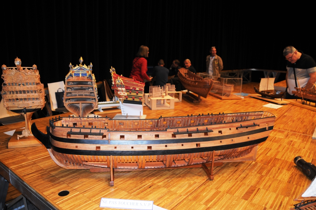

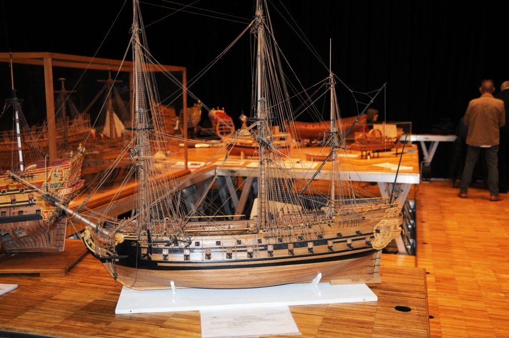

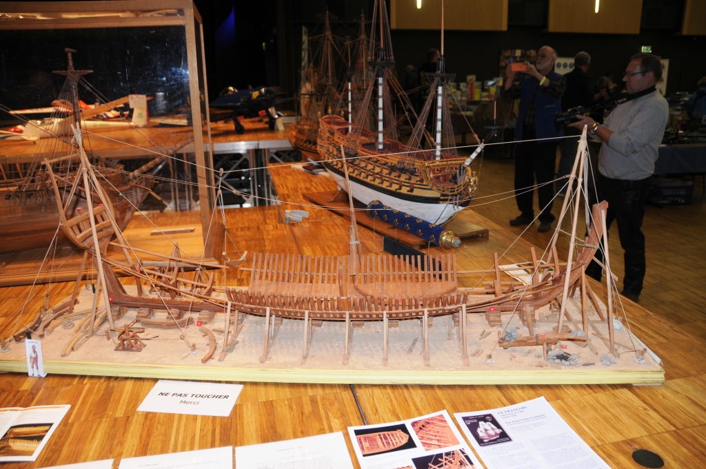

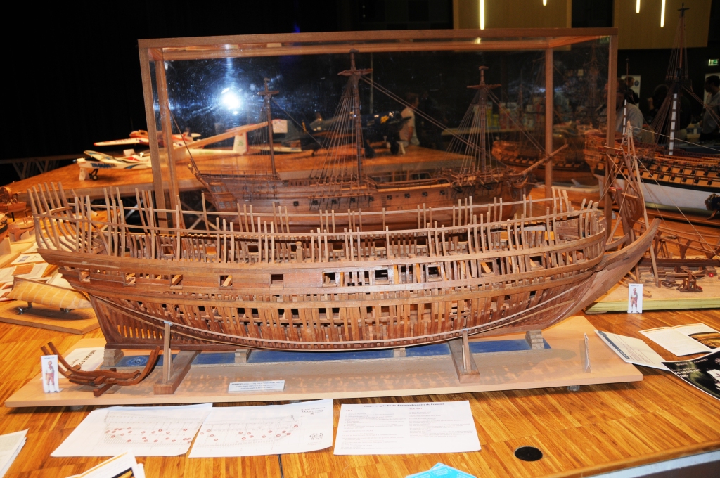

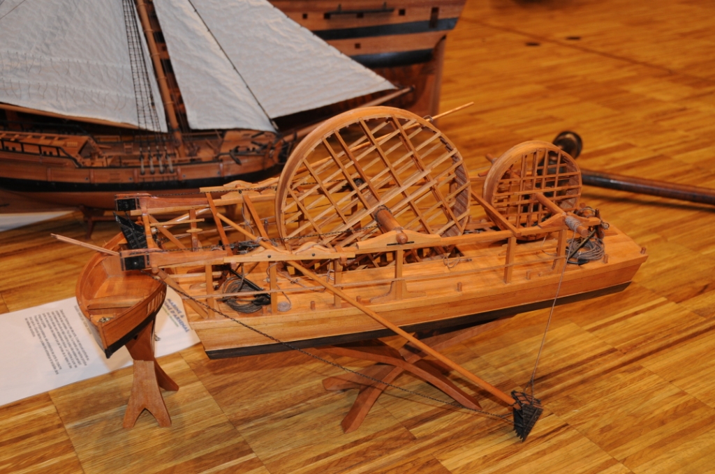

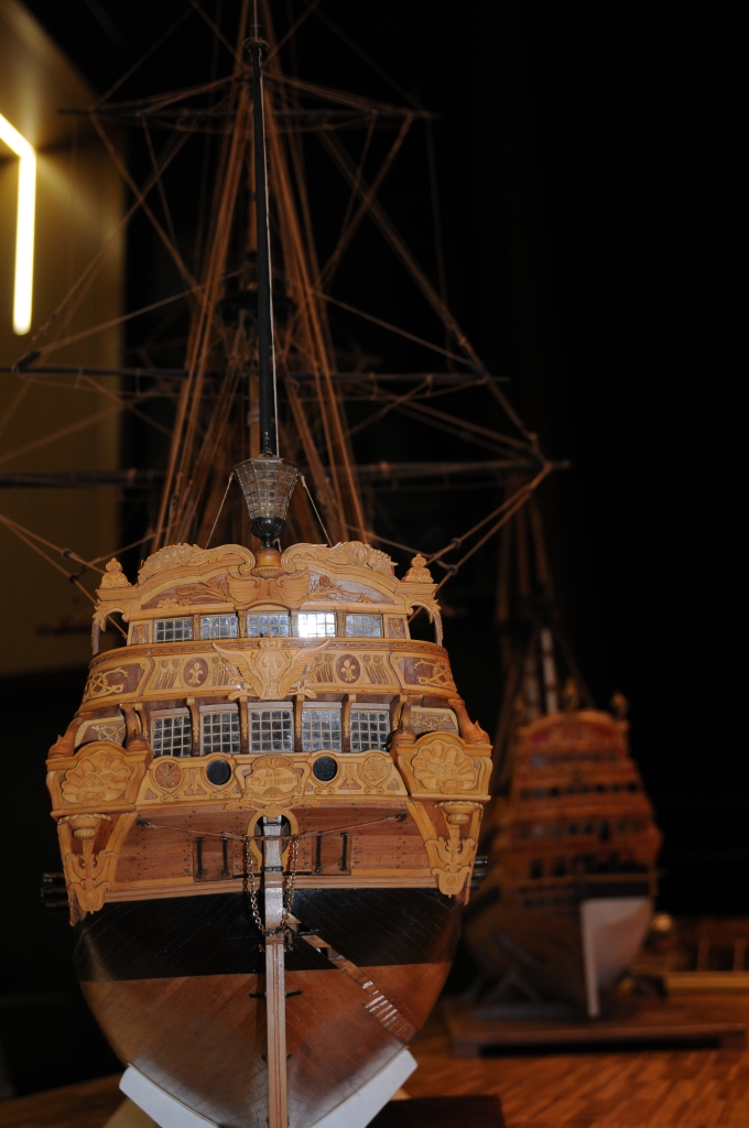

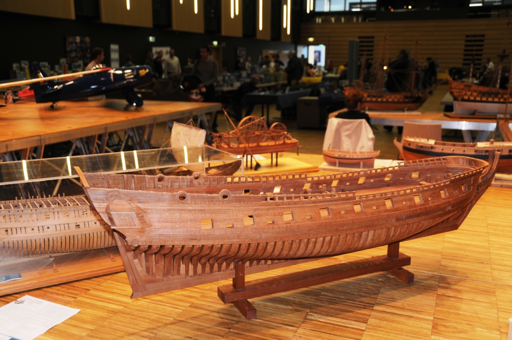

Y como no, aunque la exposición antes mencionada nos queda un poco lejana, pongo unas fotos ya que he participado en ella.
Los participantes, para los que no me conozcan soy el segundo de la izquierda, la primera es mi mujer
Vista general de la exposicion:
Algunos modelos expuestos:
Mis modelos:
Saludos y gracias por visitar este hilo
Adrian

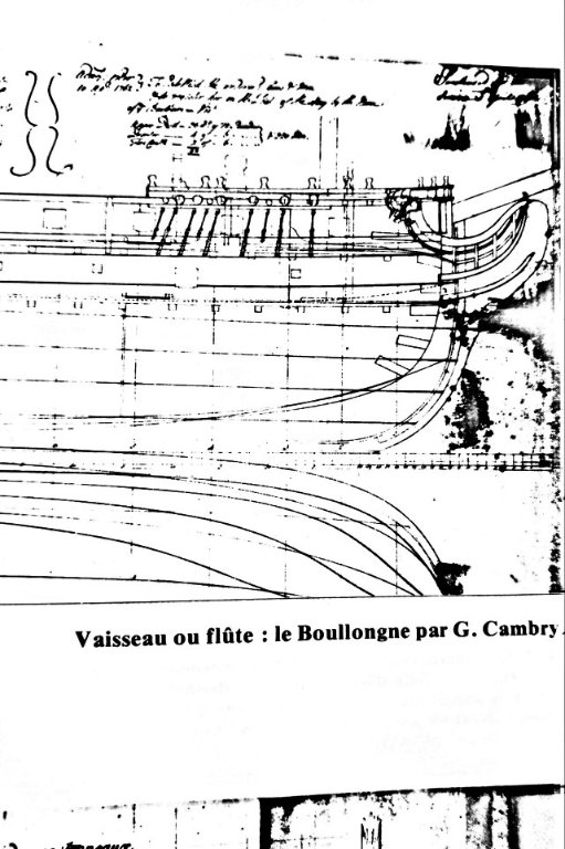

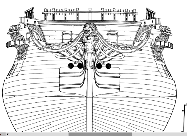

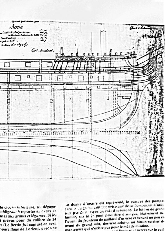

Hola Adrián. Estás haciendo un trabajo impecable, te felicito por ello y por el valor que le echas para irte a una exposición hasta Luxenburgo, y a tu mujer por acompañarte.
En la penúltima foto de tu barco se ve un abitón del castillo justamente encima de la fogonadura del bauprés, no dudo de que viene así en la monografía ( que no tengo) pero se hace un poco raro. Sabes de más barcos que tengan lo mismo?
Leopoldo
adrian sorolla
Mensajes: 783
Ubicación: valencia
Re: "Le Boullongne" 1759 escala 1:32 por a.sorolla
Mensaje por adrian sorolla »
Leopoldofran escribió: Jue Oct 31, 2019 7:15 pm ...........................
Leopoldo
Hola Leopoldo, estaba fuera y hasta que no he vuelto a casa no te he podido responder.
Si en verdad es curioso el abitón encima del mismo palo bauprés, pero si que viene en los planos de Le boullongne.
Para responder a tu pregunta de si hay mas barcos con esta singularidad, he estado revisando los libros de que dispongo y si que he encontrado coincidencias.
El Duc de Duras barco de 900 tx de proa cerrada se le aprecia este mismo abiton sobre el palo bauprés
En el Le Bertin, en barco de 1200 Tx, similar a un 64 cañones de la época también de proa cerrada, igualmente se aprecian estos abitones, aunque de este no conozco ningún modelo, solo dispongo de una vista longitudinal sacada del plano alzado por los ingleses después de su captura, (como en todos los otros los planos suelen ser de esta misma procedencia).
Coincide que estos barcos pertenecientes a la compañía de indias francesa, eran barcos de comercio, iban armados solo en la batería principal, pero su cometido esta el transporte de mercancías, el que llevaran la proa cerrada supongo que sería por este motivo.
También hay que tener en cuenta que estos barcos fueron re-concebidos por el Sr, J. Boudriot a partir de los planos de captura, lo digo por lo de abitón que no se seria para las maniobras del bauprés o de la cebadera
Pongo las fotos de estos barcos:
El Duc de Duras o Bon Homme Richard como se conoció después de su reforma para la marina Real

El del Le Bertin
Y el plano de Le Boullongne
