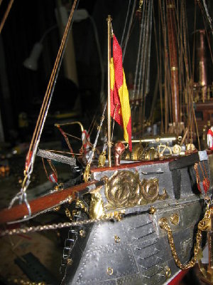

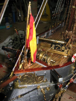

El barco lleva un torrotito con su bandera a proa

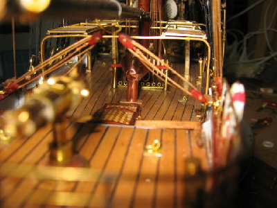

La sección media terminada
ramon
Mensajes: 4627
Mensaje por ramon »
mas

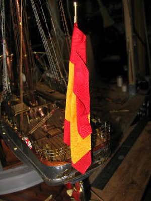

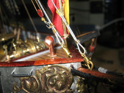

Ramón me gusta mucho la bandera con el aspecto caido esta muy logrado y es muy real
saludos Guillermo :wink:

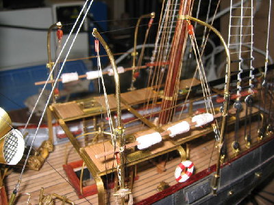

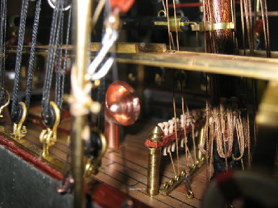

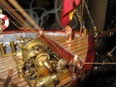

La sección media popel ya esta terminada. LLeva cuatro grandes pescantes.
ramon
Mensajes: 4627
Mensaje por ramon »
Alguna mas

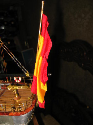

A la bandera le has puesto hilo de metal?

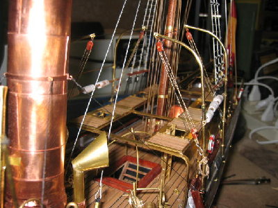

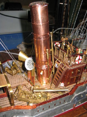

Ramon, por aportar algo a semejante obra. Creo que los manguerotes son mejorables.
En las fotos al menos su aspecto es un poco chocante, dan la sensación de no alcanzar el altísimo nivel de lo que le rodea. parecen "falsillos". Quizá intentar suavizar la unión de cuerpo y cabeza.. no se. Se me escapa la mejora concreta, o el defecto concreto pero hay algo que no me gusta. (Siempre hablo de las fotos que quizá engañen).
Intentaría rehacerlos de otra manera. Eso si, tiro la piedra y escondo la mano.

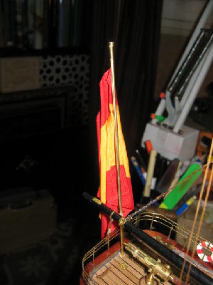

pakkus escribió:realmente es un barco muy bonito , cada vez me gusta más y está muy completo.
Con respecto a las banderas, en este barco he utilizado una técnica ligeramente distinta a la del Húsar. En el Húsar, si te acuerdas, estaban modeladas usando cola diluida. Quedaba bien pero era un poco engorroso. Aquí he utilizado otra técnica que me parece mejor: puntos de ciano. Se parte de tela de bandera (los españoles con nuestras bandas lo tenemos fácil) y se van "tallando" los plieges asegurándolos con gotas generosas de ciano y pinzas. Hay que tener paciencia pues hasta que no tengas firme el primer pliegue no conviene pasar al segudo. Las posibilidades son infinitas. Te pongo las fotos de bandera principal

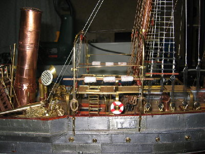

deuve escribió:Ramon, por aportar algo a semejante obra. Creo que los manguerotes son mejorables.

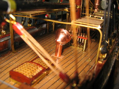

El problema de los manguerotes es uno de los que mas me ha ocupado en este barco (pensando en sucesivos). No estoy muy contento con estos manguerotes pero tampoco muy descontento...me explico. Estos manguerotes están hechos de una manera muy simple, son los que yo llamo de cucurucho, no son tan vistosos como los que yo llamo de concha (es decir, los semiesferícos) pero por un golpe de suerte este barco lleva estos..jeje..(pongo foto). En vivo quedan mejor que en foto, les he hecho alguna mejora, pero de todas formas son piezas que admiten mejora, aquí ya no pues se tienen razonablemente.
Tan me ha ocupado el tema que me he estado fijando compulsivamente en todo tipo de manguerotes y me he llevado alguna sorpresa pues en la realidad predominan cosas muy variopintas y algunos notoriamente chuscas (no hablo de modelos hablo de barcos reales). Este es un caso en que la naturaleza imita al arte y los manguerotes de los modelos suelen transmitir mas realismo que los de los barcos ¿?

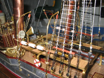

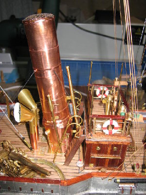

Por otro lado, como realmente pretendo mejorar los manguerotes tambien he añadido un par de manguerotes de mi cosecha en otras zonas del modelo con el único fin de practicar manguerotes, esos están ya hechos del tipo "concha" y usando la técnica del tas de formas, es decir trabajando el metal como los caldereros. Estos quedan mas vistos y de acuerdo con la idea estética (bastante falsa) de como deben ser los manguerotes, pongo foto

Estos manguerotes pequeños tienen mejor pinta, podrías poner una foto de vista trasera para que se vean como has hecho las uniones?

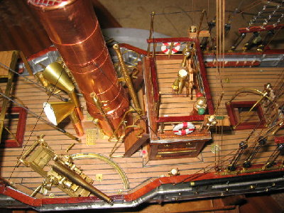

Conn escribió:Estos manguerotes pequeños tienen mejor pinta, podrías poner una foto de vista trasera para que se vean como has hecho las uniones?
¿Este modelo es el que presentarás en la próxima reunión de los 8S o será el Pelayo con los avances que lleves hasta el momento?. En cualquier caso el listón está muy alto, seguro que te llevas el premio otra vez :wink:
Te pongo alguna en la que se ven mejor por detrás. El de proa está hecho de una sola pieza, el grande de tres. En efecto se consiguen mejores resultados con esta técnica, pero ojo, para los grandes no podría haberla usado pues son de cucurucho, no de concha.

Mensaje por deuve »
Parecen más acordes pero las fotos no nos dejan ir más allá. Tampoco aprecio una diferencia significativa entre cucurucho y concha ( me refiero a calidades no a formas).
En cualquier caso si son definitivos pues nada. En vivo supongo que se verá todo de diferente manera.
!! Maldita seas , Fotografía!!
