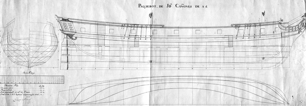

Adjunto el plano que he usado para hacer la falsificación por si puede interesar.

Seguramente tras la expedicion se le abrian mas portas ya que ingreso en la armada como corbeta creo recordar de 22 cañones.
en la leyenda del corte no encuentro nada sobre los botes, pero segun el modelo que se expuso en cadiz serian dos, uno a cada lado del enjaretdo del combes
este es la mejor resolucion que tengo
creo que no salen las puertas por que no lo detalla en su totalidad, la leyenda del corte dice que setrata de una camara de estudio en la cual esta ubicada una pequeña biblioteca, dos mesitas y una chimenea inglesa.
otro dato que se aprecia en el corte longitudinal y no se ve en los modelos es que parece que la cubierta tiene varios niveles
El alcazar mas alto, luego antes de llegar al palo mayor se ve un escalon, tras pasar el palo mayor y antes de llegar al combes parece verse otro escalon y finalmente en pasado el combres y llegando a la escalera junto a la chimena parece que hay otro escalon.

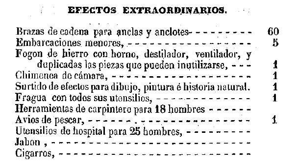

Leopoldofran escribió:¿ Se sabe qué embarcaciones auxiliares llevaban? Esto sí sería importante saber, para la distribución de la cubierta.
Adjunto relación
Marengo

il2 escribió: mirando este listado, hay un dato curioso, coincide con el que sale en el corte de las corbetas excepto en el apartado de cañones de 4 libras montados el cual indica que son dos
Una de las hipótesis, es la posible instalación de los cuatro cañones en la cubierta superior de una de las corbetas y al ser cinco embarcaciones menores la otra tuviera espacio para llevar tres de las embarcaciones, o bien una llevar dos en la popa y la otra dos en la cubierta superior.
Marengo

marengo escribió: Una de las hipótesis, es la posible instalación de los cuatro cañones en la cubierta superior de una de las corbetas y al ser cinco embarcaciones menores la otra tuviera espacio para llevar tres de las embarcaciones, o bien una llevar dos en la popa y la otra dos en la cubierta superior.
Leyendo este ultimo mensaje, me surge una duda:
En la tablas mostradas, "lista de armamento", "relación de efectos auxiliares", se trata de la lista de una de las corbetas y de la expedición en conjunto?
Adrian
Adrian
Creo que de la expedición, es una de las cosas que trato de contrastar.
Marengo
Adrian
Yo creo que son los efectos de cada una de las corbetas
marengo
Mensajes: 113
Registrado: Lun Jul 11, 2011 7:19 pm
Re: Planos Corbeta Descubierta (Malaspina)
Mensaje por marengo »
En algunas cosas parece de una de las corbetas en otras se entiende que de ambas, ejemplo 5 embarcaciones menores. Por ese motivo decía en mí anterior post que trataba de contrastar
Marengo

IL2 : Muchas gracias por el dibujo. Yo creo que sólo es indicativo de la disposición interior y que es difícilmente aprovechable para planos, porque o se toma a la letra y todo es como en el dibujo o no se toma a la letra y entonces ¿ qué es lo que vale y lo que no vale ?.
Por ejemplo: La chupeta es muy corta, no llega al espejo y no tiene cabinas ni existe sobrepeineta. El cabrestante de maniobra debería tener su eje prolongado en la cubierta inferior y tropezaría con la cocina a no ser que esta no fuera a crujía. El dibujo de la cocina es pura fantasía.
Lo de los escalones en la cubierta es un tema muy importante sobre el que no sé qué decisión tomar para el dibujo. Me inclino por hacer la cubierta corrida.
Marengo: estoy de acuerdo que 5 embarcaciones para una corbeta es mucho, aunque la Pandora, que es algo mayor llevaba 4 y para el tipo de viaje dos embarcaciones se me hace poco. ¿ Se puede saber las dimensiones o tipos de dichas embarcaciones?

Leopoldofran escribió: Marengo: estoy de acuerdo que 5 embarcaciones para una corbeta es mucho, aunque la Pandora, que es algo mayor llevaba 4 y para el tipo de viaje dos embarcaciones se me hace poco. ¿ Se puede saber las dimensiones o tipos de dichas embarcaciones?
De momento sólo dispongo del dato de las cinco embarcaciones, veo poco probable conseguirlo.

Creo que el dibujo puede, o no, ser más o menos idealizado. Pero es el único documento cierto y contemporáneo de como eran realmente las corbetas. Por lo que me inclino a tratar de seguirlo al máximo, por lo que consideraría incluir los escalones de la cubierta. Sin embargo los detalles de la peineta y de la chupeta los seguiría de los muchos dibujos que de las corbetas se tienen.

En cuanto a lo de las 5 embarcaciones yo me inclinaría por 2 en una y 3 en la otra. La "extra" probablemente sería una diferente o más grande destinada a explorar canales, etc.
