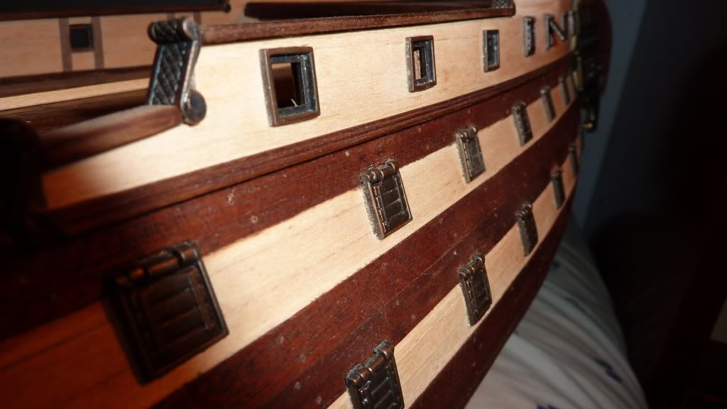

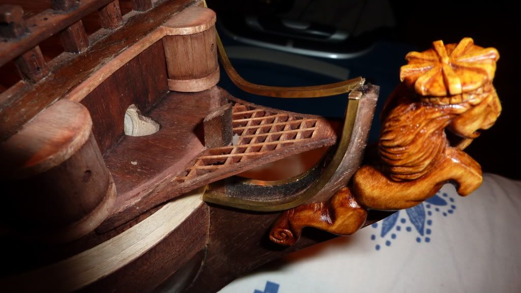

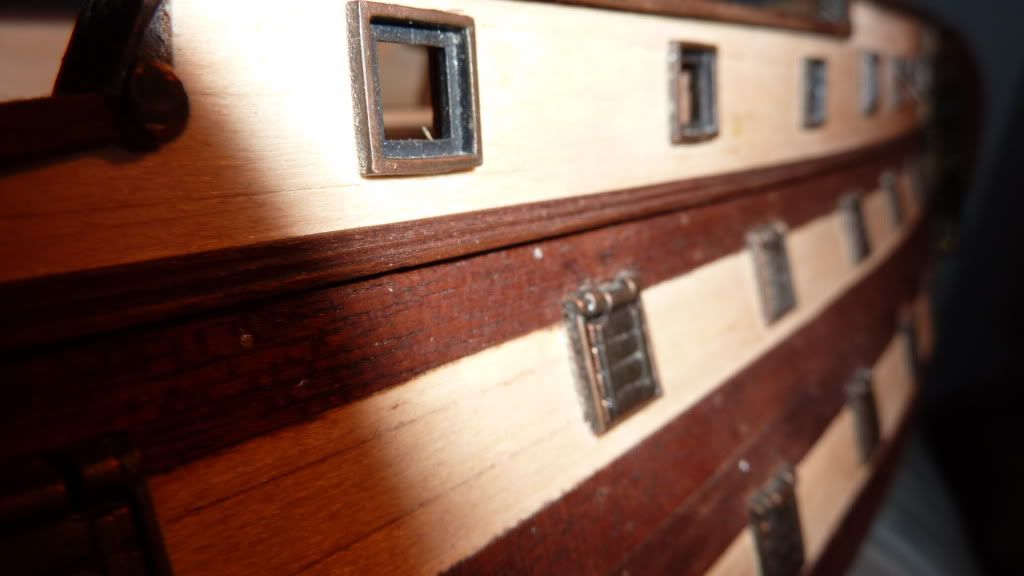

HOla, despues de tanto tiempo en el que por razones personales he estado desconectado del foro, aqui vuelvo para contaros como lo llevo... Definitivamente hacer los brazales de madera lo dejé por imposible, mi intencion era hacerlos con la misma escala, es decir de 2x2 mm y ademas moldurarlos... para que me voy a extender.. me fue imposible, se me rompian las piezas, tenia que hacer varias y unirlas.. luego molurarlas seria imposible... yo que sé. habia la posibilñidad de hacerlos laminados como me explicó amablemente don jose rodriguez, pero al final me decidi por hacerlos tal y como vienen con el kit. En cualquier caso los brazales aun no los he termionado porque me embarque en el proyecto de hacer el mascaron de proa en madera tallada por mi, supongo que para quitarme la espina de los brazales...
Tambien he hecho un par de mejoras que consisten en que despegué el enjaretado de proa y lo hice en madera y despegué tambien los cintones de arrufo para sustituirlos por molduras...
Re: SJ. Nepomuceno: Novato sigue los pasos del Sr. Banton
os pongo el enjaretado y una moldura ya acabada y puesta en su lugar

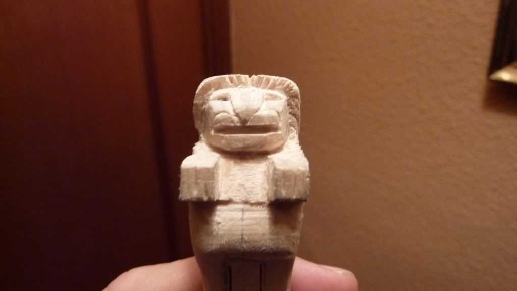

La talla del mascaron inicialmente iba a ser de madera de boj, creo que es el material mas adecuado para este caso por su densidad ya que permite un nivel de detalle enorme, a parte de lo bien que se pule, tiñe bien y admite acabados fenomenal, la contrapartida es que es muy dura y por desgracia yo no tenia maquinaria para mecanizarla, lo intente con mis herramientas pero me fue imposible asiq ue desistí, aun asi, sí que la pude utilizar para tallar la corona y los colmillos del leon...
El leon en sí esta hecho de madera de tilo, muy utilizada en talla, que no esta nada mal pero que para tallas pequeñas no es lo suficientemente densa para mi gusto y suelta bastante repelo. Lo bueno es que tiene una veta discreta y se trabaja muy bien y al ser mas blanda sí que la pude mecanizar con una sierra de marqueteria para cortar el perfil y el frontal del leon. El tinte en mi caso no lo cogio bien.
El modelo lo cogí de distintas fotod de leones rampantes, fui al museo naval de madrid donde amablemente me dejaron hacer unas fotos con flash (desde aqui mi agradecimiento al jefe de seguridad que no me sé su nombre), tambien cogi fotos de leones de la naturaleza etc.. con lo cual mi leon es una mezcla de varios leones unido a mi propia idea de un leon que en la realidad se ha convertido en lo que vereis a continuacion, no es ninguna maravilla pero es mi primera talla y la verdad es que estoy bastante contento con el resultado..
El sistema fue calcar el perfil y el forntal del leon con sierra de marqueteria de calar y a partir de ahi fui redondeando y dando forma..
