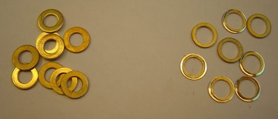

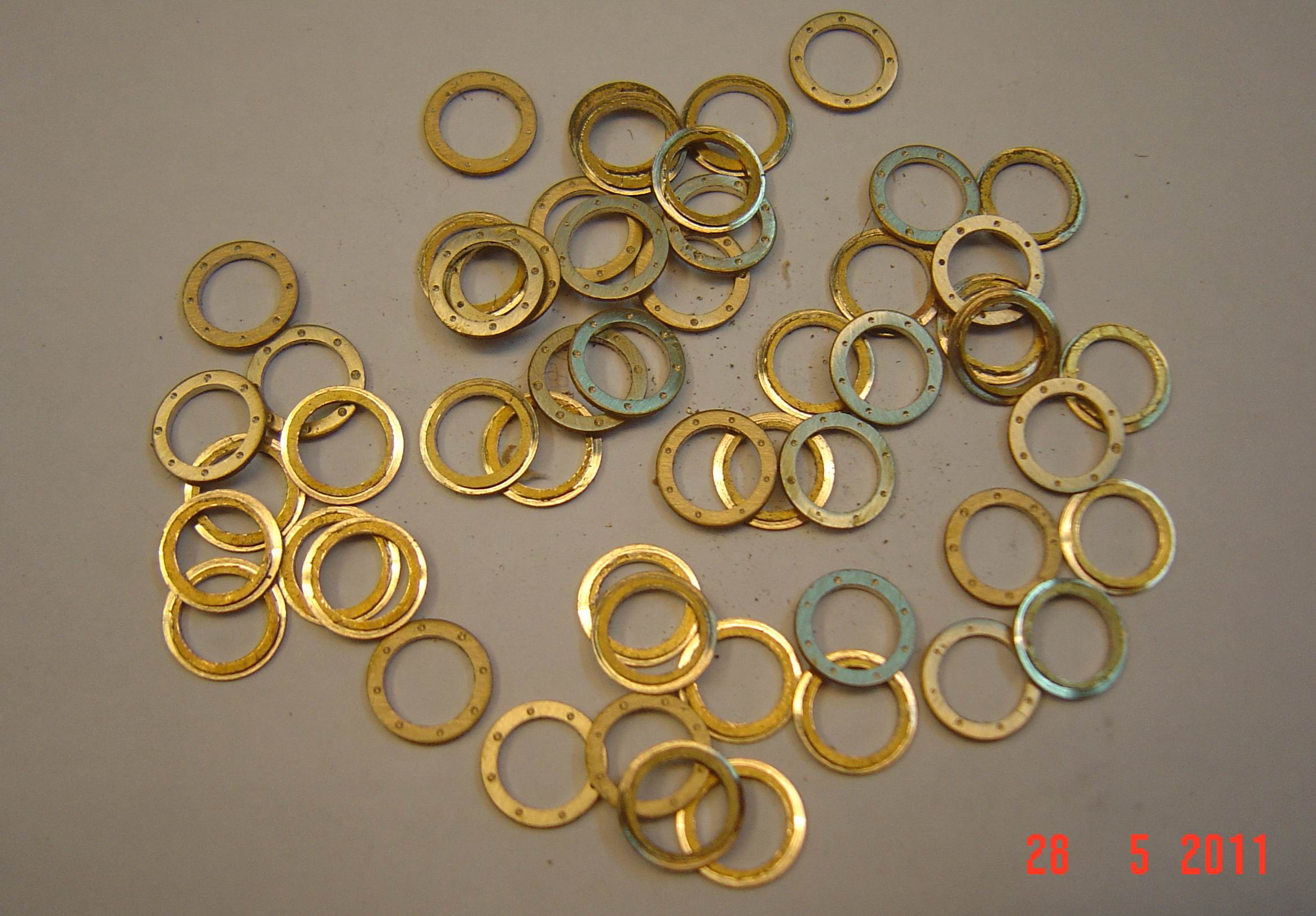

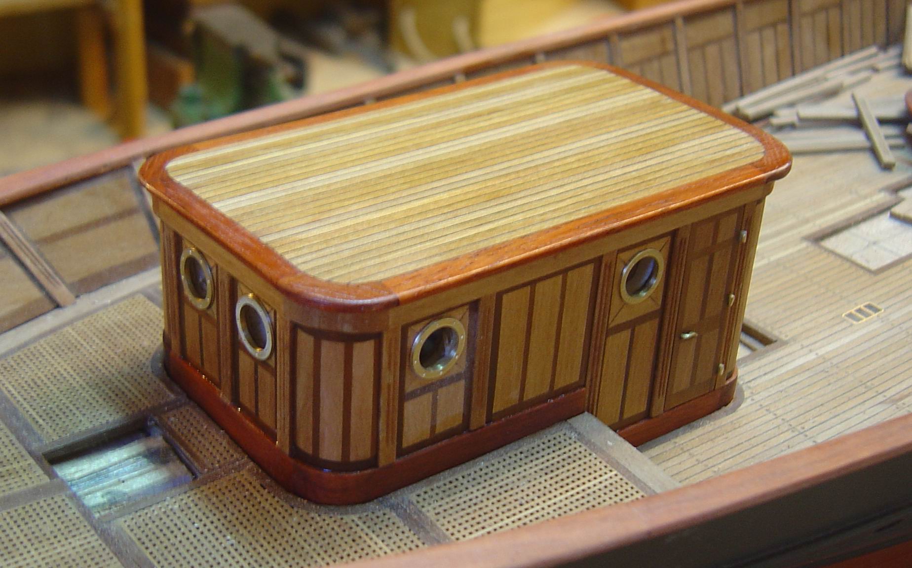

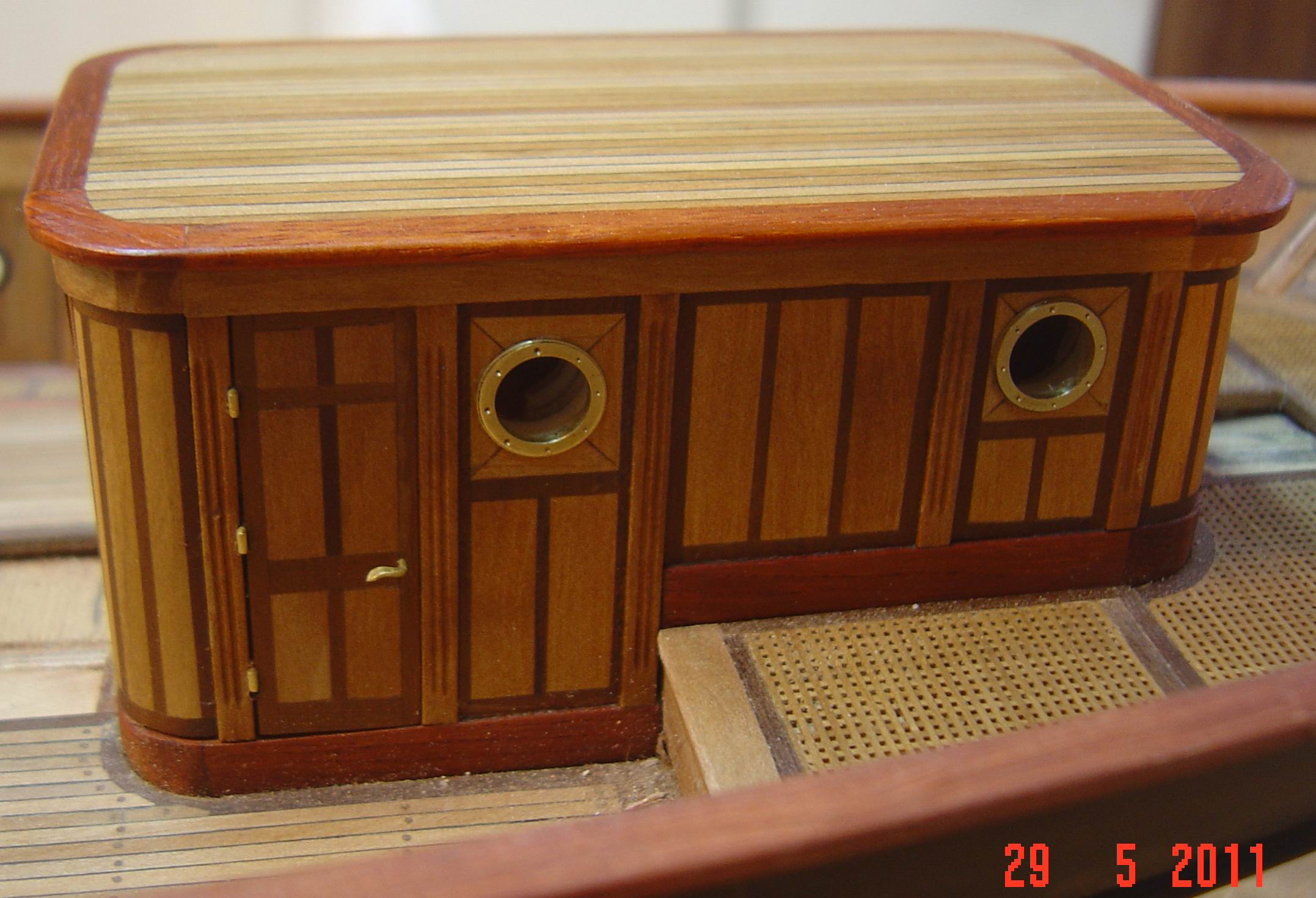

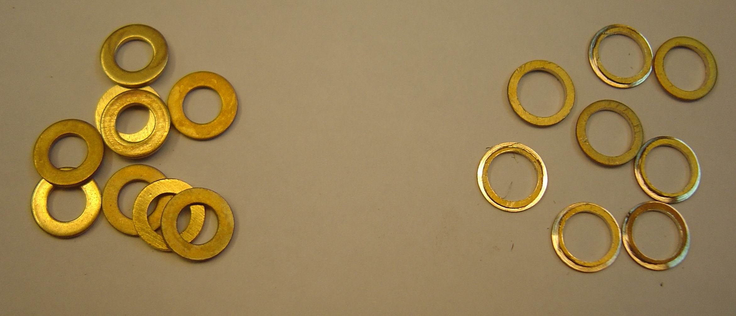

Portillos y caseta de gobierno auxiliar

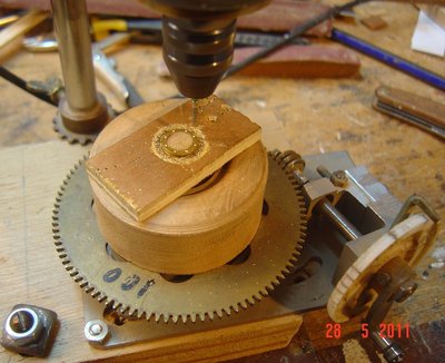

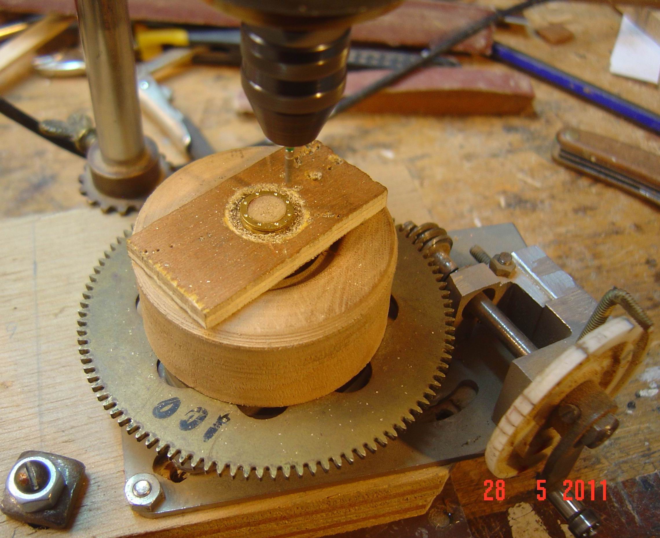

Los portillos los hice a partir de arandelas de latón, las encontré del diámetro exterior de 10mm, en el torno le agrande el interior a 7mm y le hice el rebaje para encajarlos en el mamparo, luego en el plato divisor le marque los tornillos de sujeción, total 60 portillos.

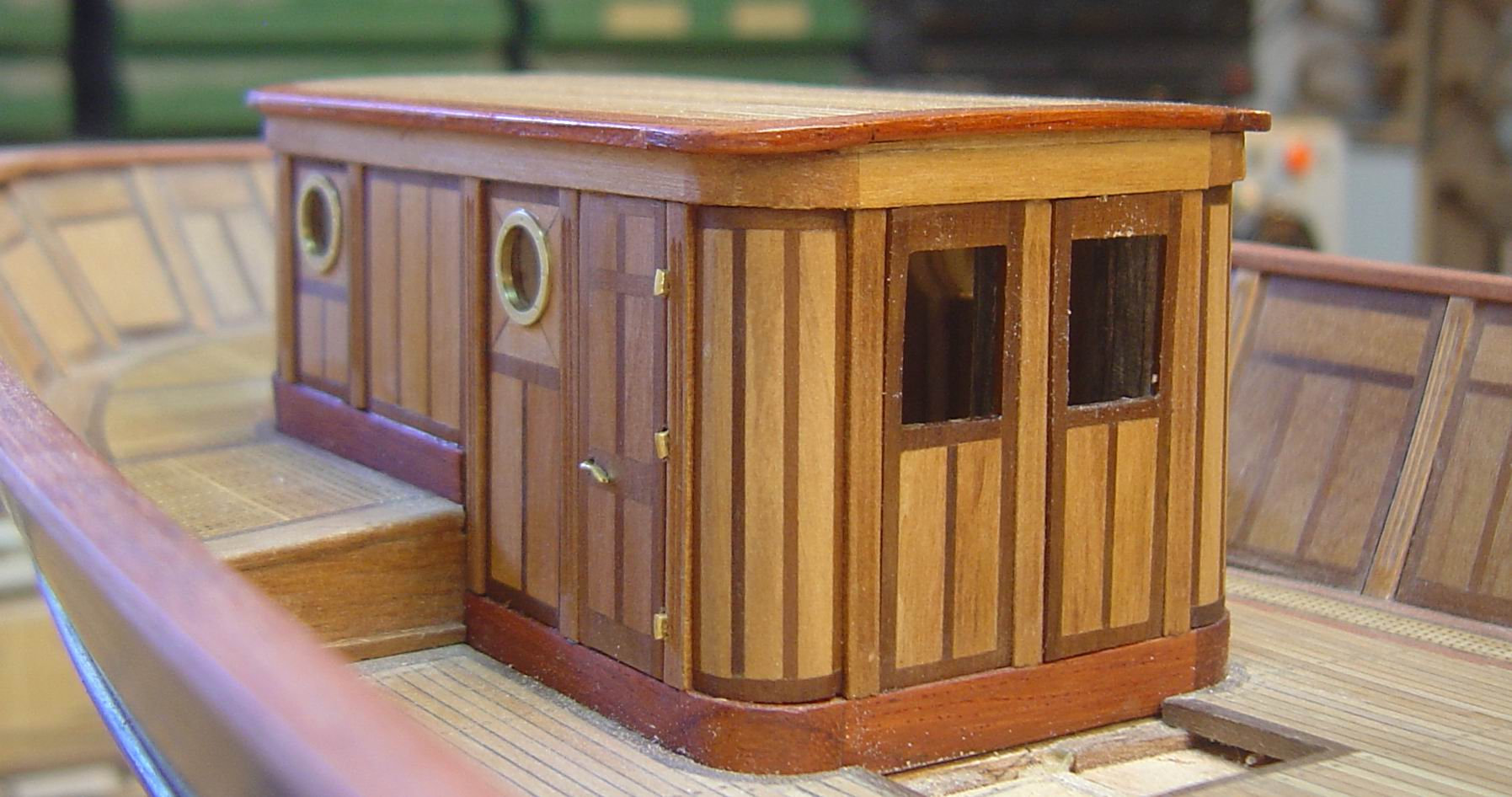

La caseta de gobierno auxiliar compuesta por mas de 250 piezas y todavía le faltan los cristales, una escalerilla en popa y una pequeña barandilla, con este modelo estoy comprobando que es muy necesaria la paciencia
A la izquierda las arandelas de comercio y a la derecha los portillos torneados.
Haciendo las marcas con el taladro y plato divisor.

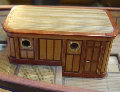

Los portillos terminados
Ahora toca empanelar todo esto, si la caseta lleva 250 piezas……

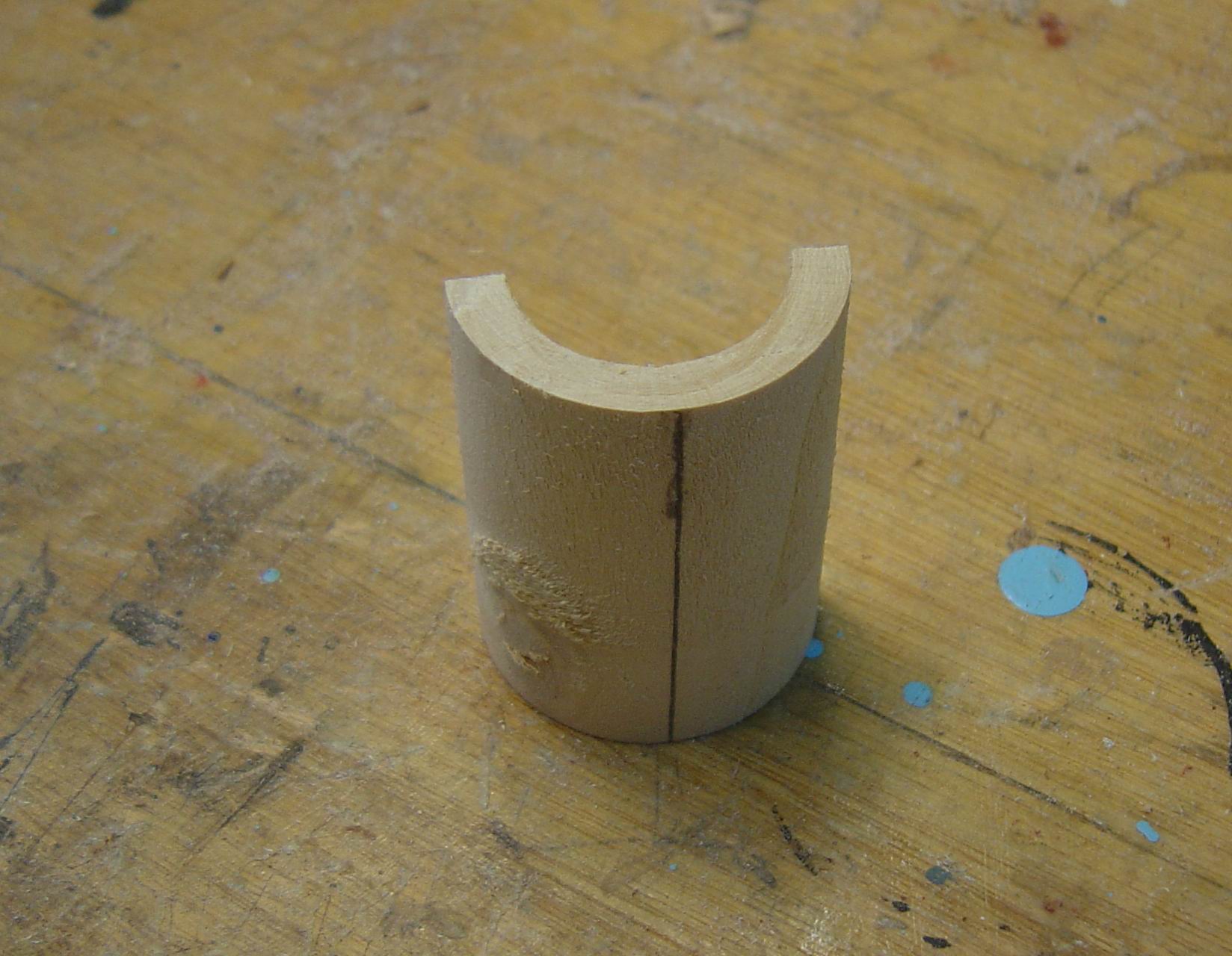

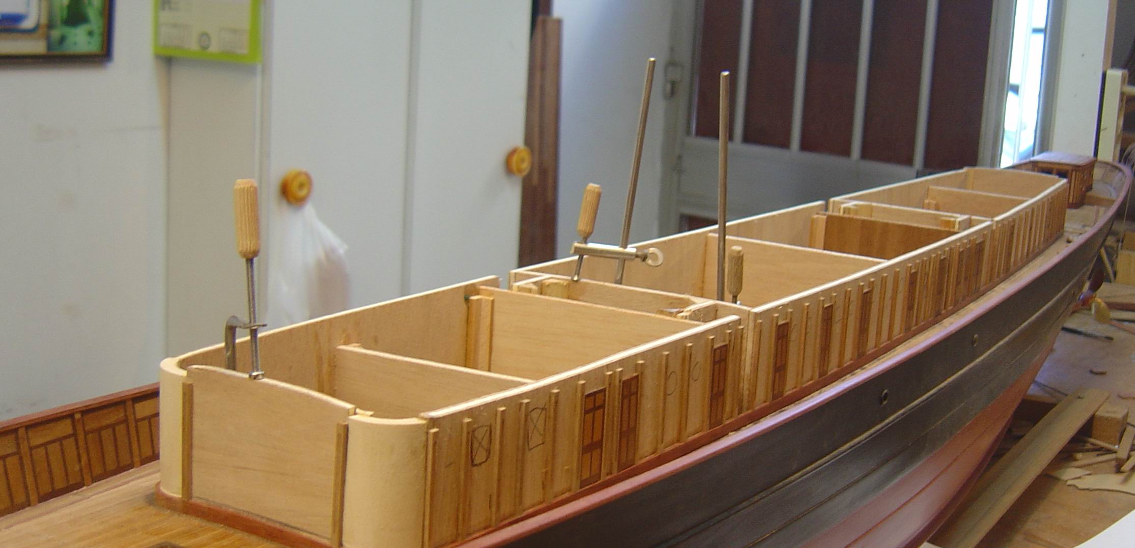

Las dos piezas redondeadas del puente en proa como las hiciste?
jose rodriguez
Mensajes: 592
Ubicación: la coruña
Re: En grada el yate Giralda de el Rey Alfonso XIII Escala
Mensaje por jose rodriguez »
Para hacer las esquineras redondas hice unos tubos en el torno y luego corte cuarterones, luego el sobrante lo usare como molde para hacer el panel de forrado.
Sobrante de la esquina de proa

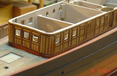

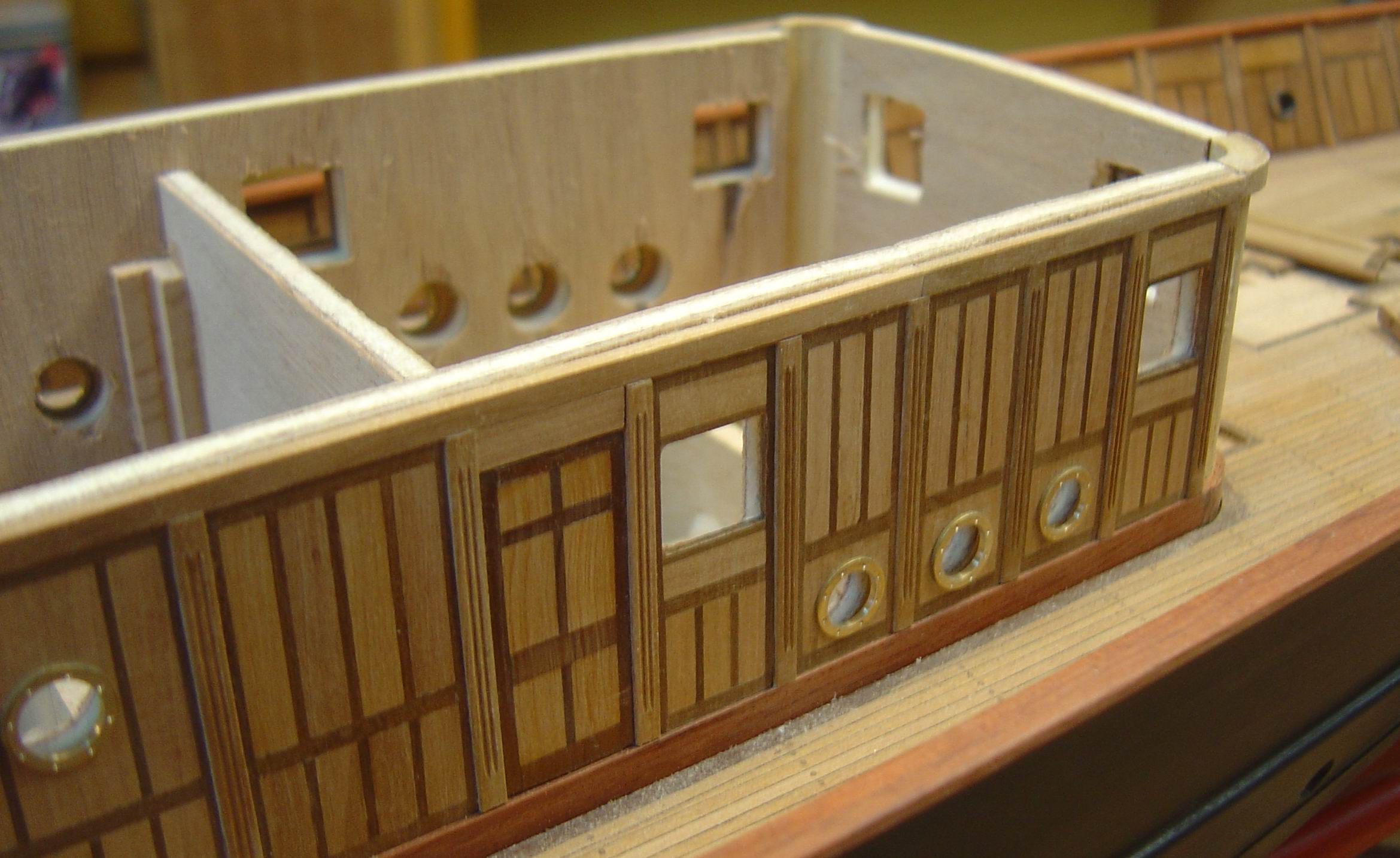

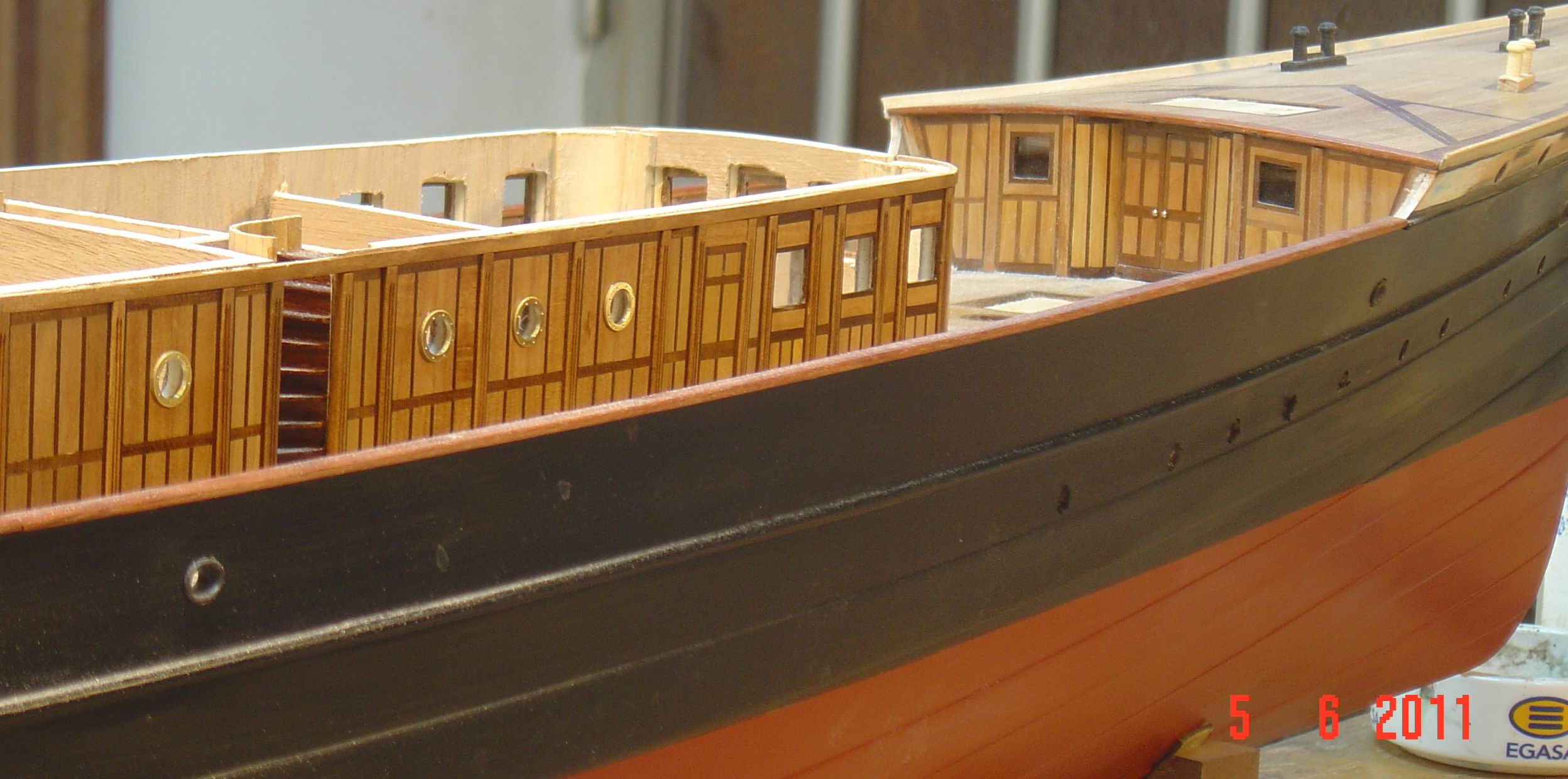

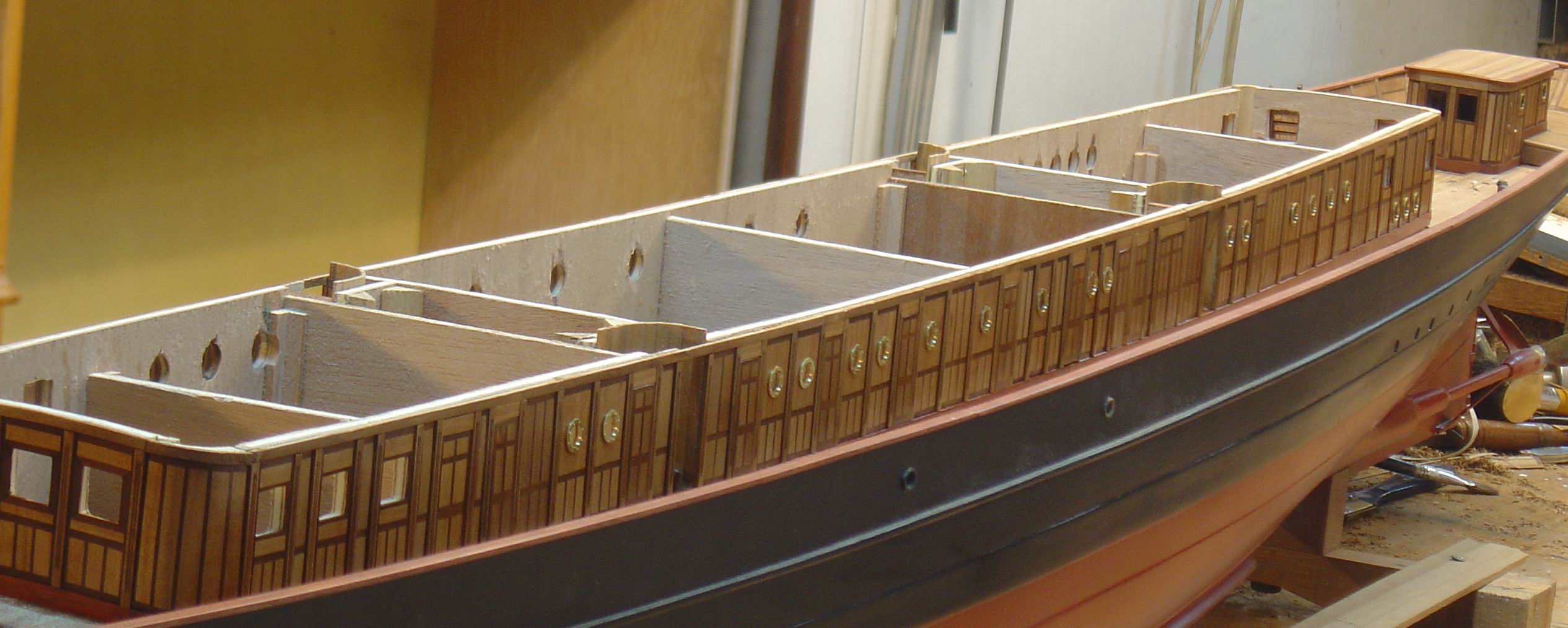

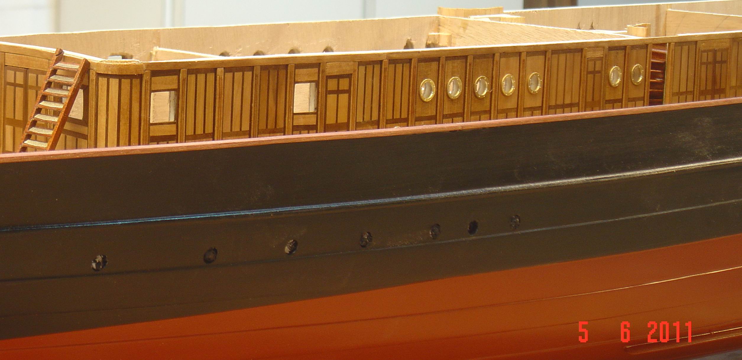

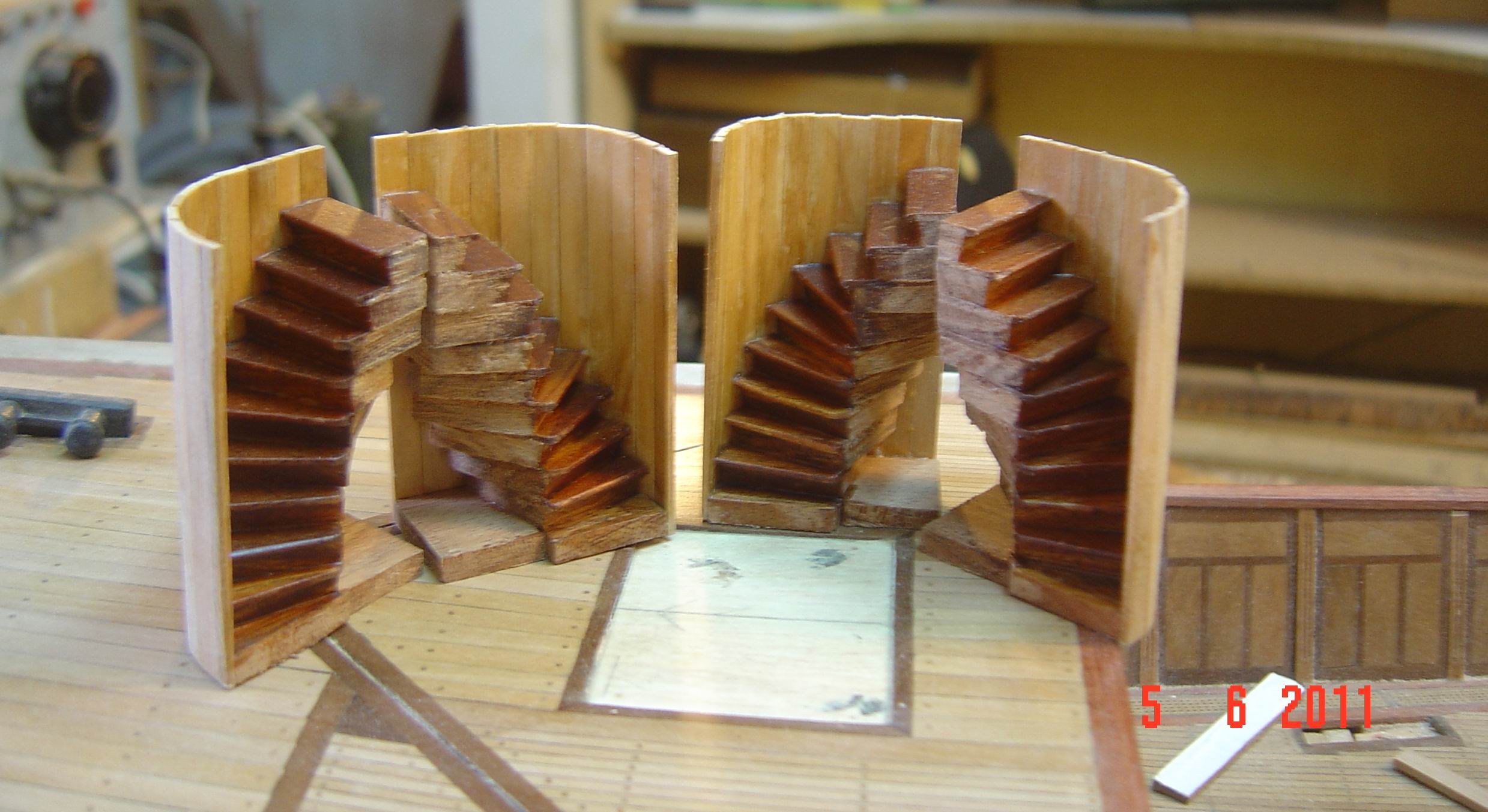

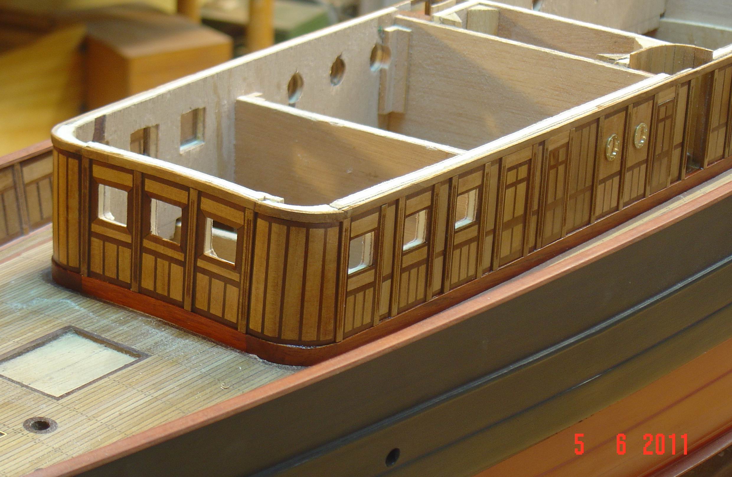

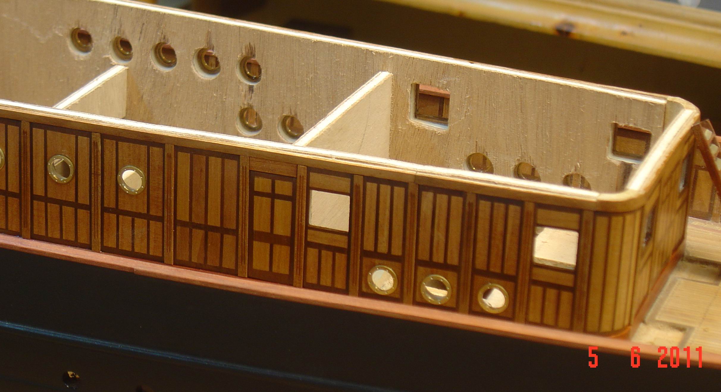

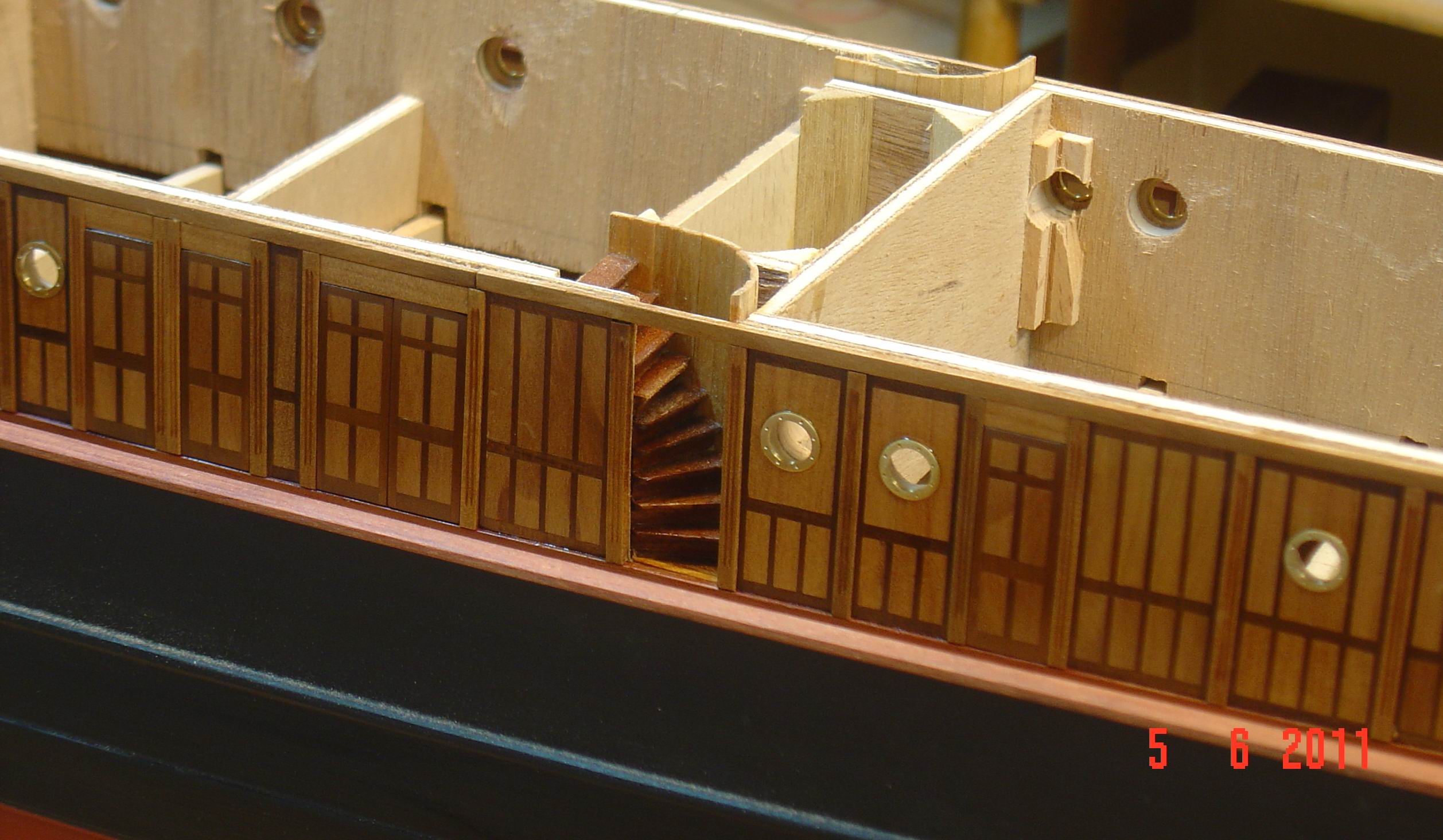

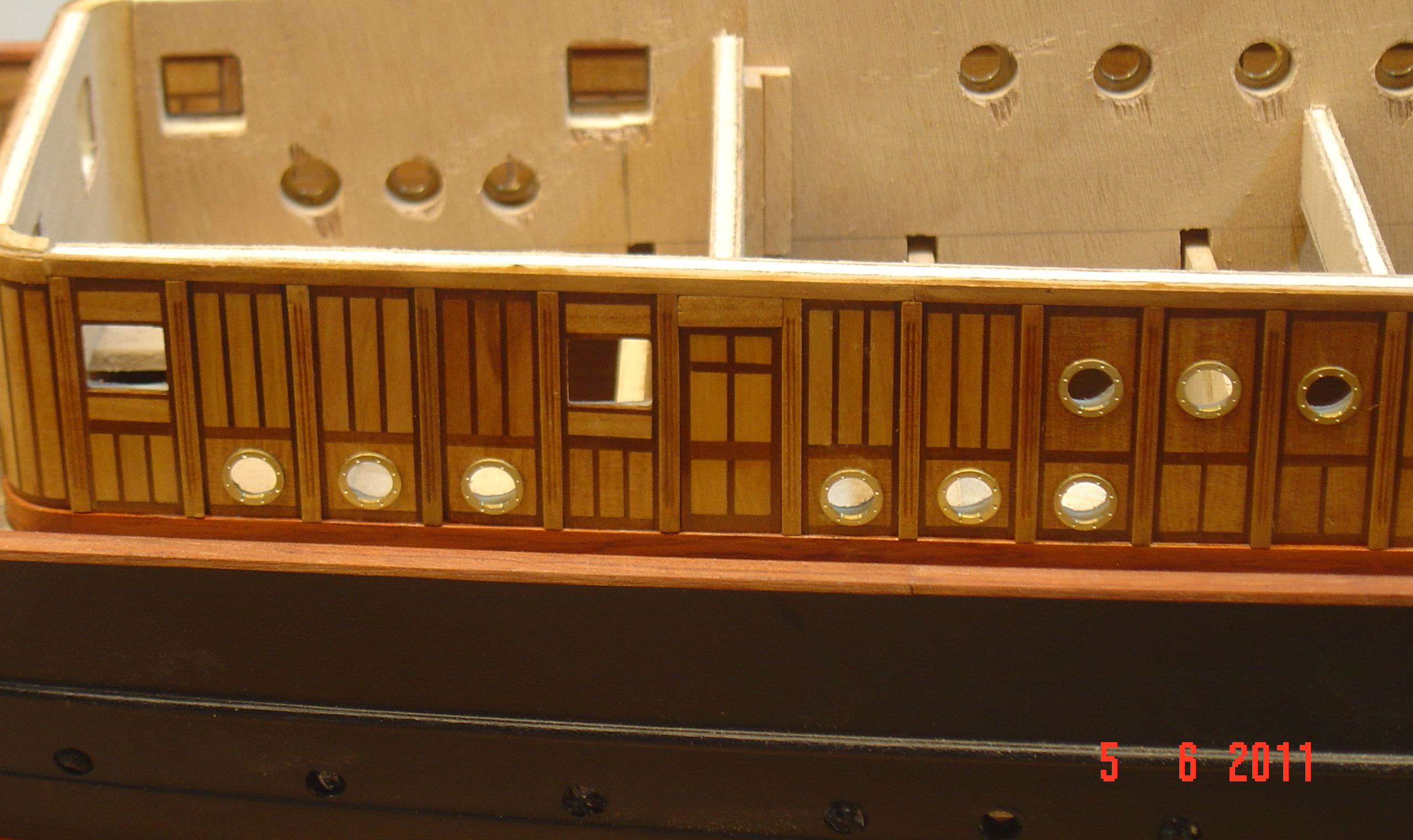

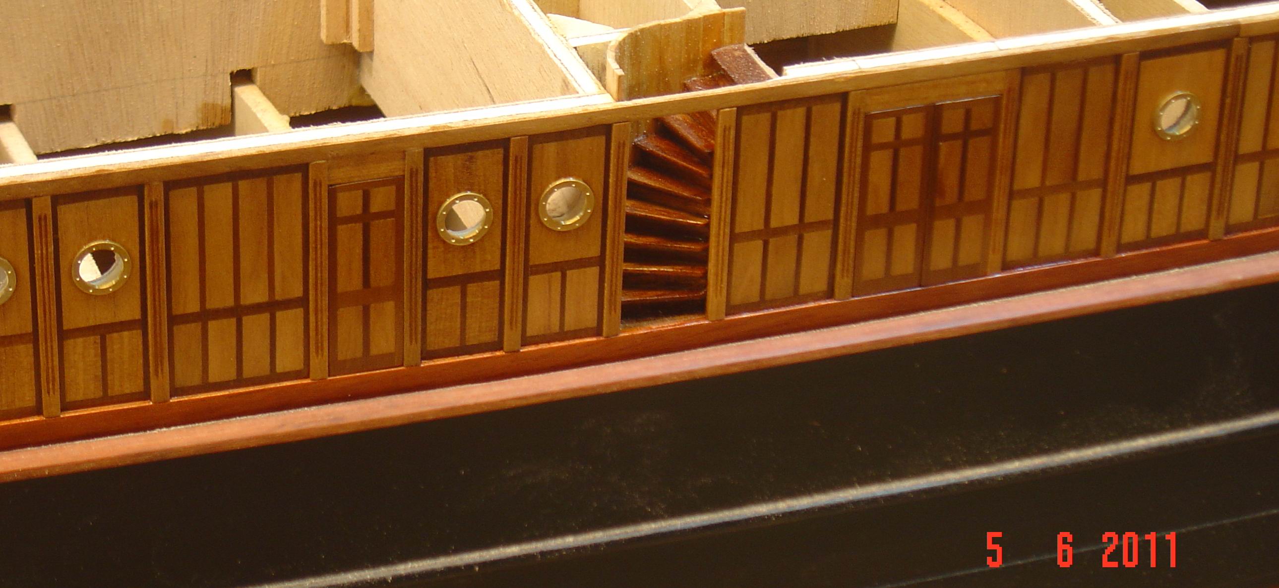

Presento el trabajo de la semana, terminado el empanelado, total 90 más 22 puertas y cuatro escaleras de caracol, una semana entretenida, las diferentes tonalidades que se ven en las fotos son efectos de la luz.
Saludos cordiales
José Rodríguez
