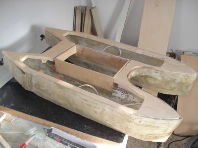

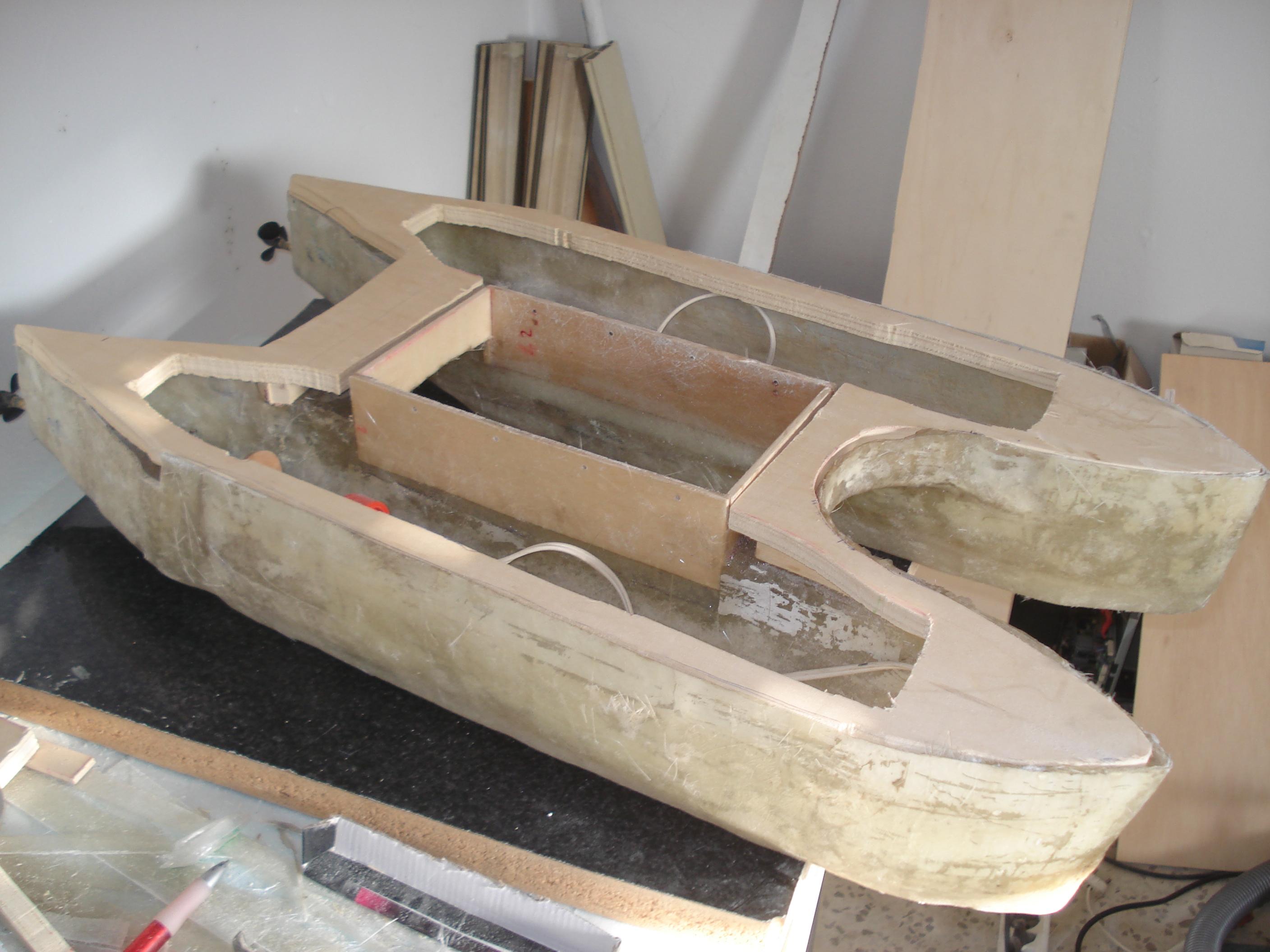

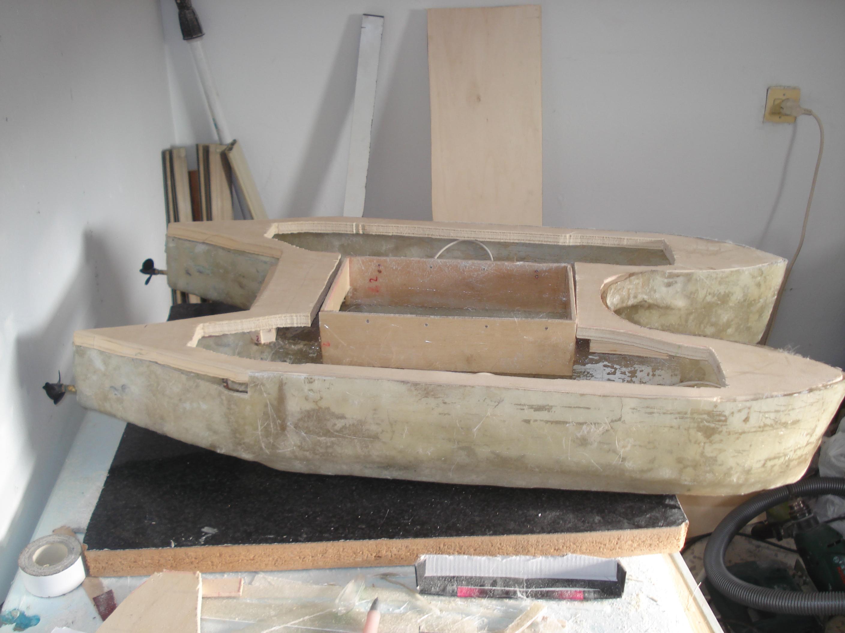

Dejo los avances de trabuquito.
La caja de la tolva ya está pegada en el casco y estoy definiendo como cerrare la cubierta.

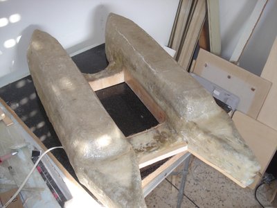

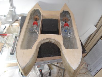

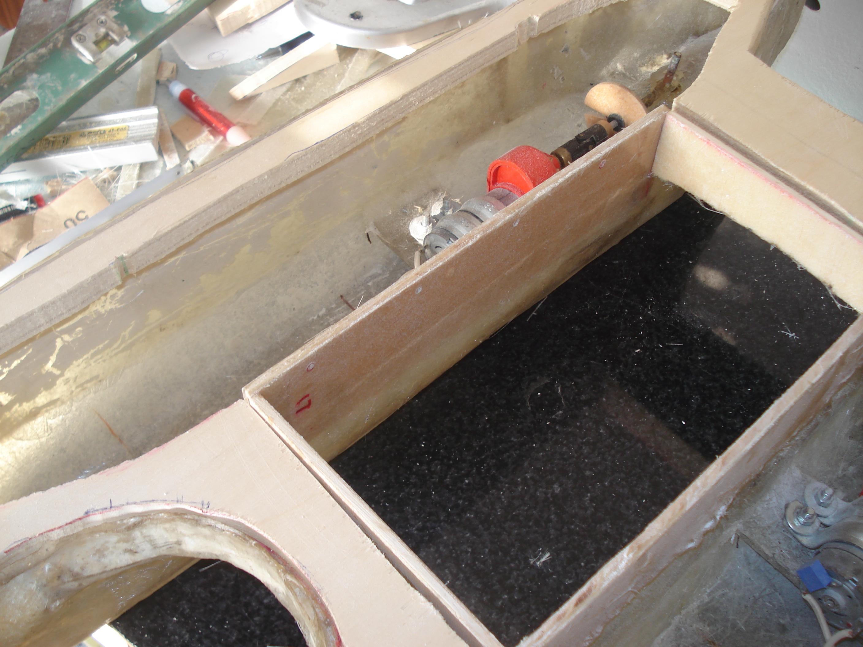

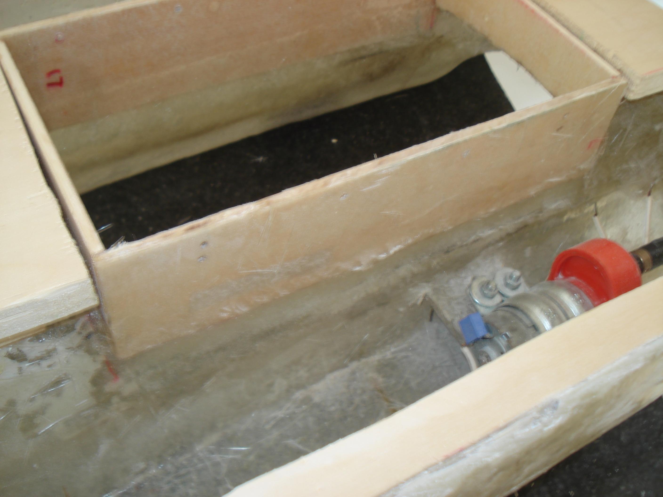

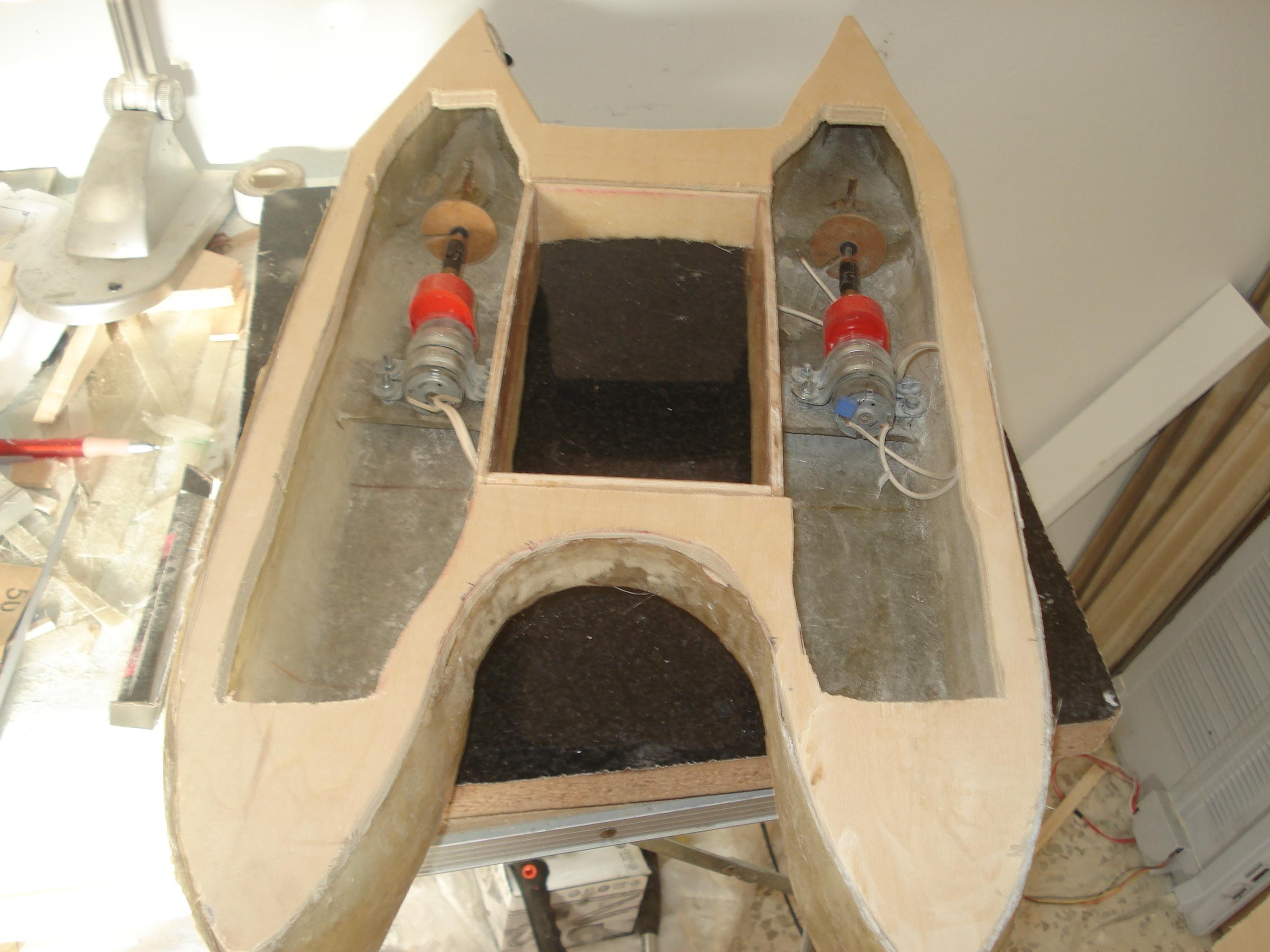

dejo unas fotos aunque en ellas aun no estaban pegadas las piezas.
yo tenia pensado comprarla en Internet pero he visto que hay muchos gramajes y la verdad es que no tengo ni idea de cual sera la apropiada.
yo tenia entendido que el epoxi también se comía el poliestireno.
