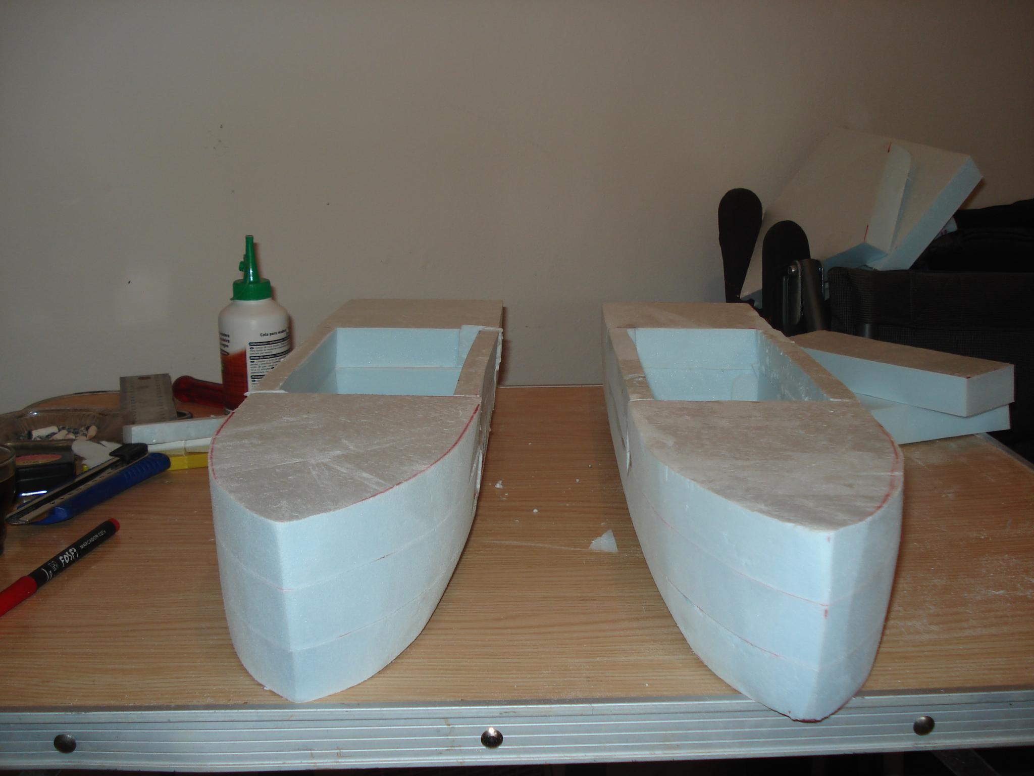

Construiré algo parecido a un barco ya que navega, lo realizare sin planos ya que no encontré ninguno, en cuanto al diseño lo intente con delftship (programa muy complejo para mí) así que hice un boceto para tener alguna referencia.
El barco (desde ahora me dirigiré a él como “TRABUQUITO”, que será su nombre) debe de tener unas medidas y peso para que pueda ser transportados en una mochila que también tendrá que ser diseñada.
Estará compuesto por dos patines y unidos por una plataforma central.
La anchura de cada patín viene condicionada por la batería (12v 12 ah.)
La longitud viene determinada por prueba que realice (bañera).
Decir que cada batería tienes estas dimensiones y peso 15x10x10 cm. peso 4kg.
Ahora decir de que material lo estoy construyendo (recordar que soy novato), no se me ocurre otra cosa que comprar unas placas de porex (poliespan) mi primer error (me lo explico robertorampone) ya que tenía que haber sido espuma de poliuretano.
Dejos fotos de cómo va el trabajo.

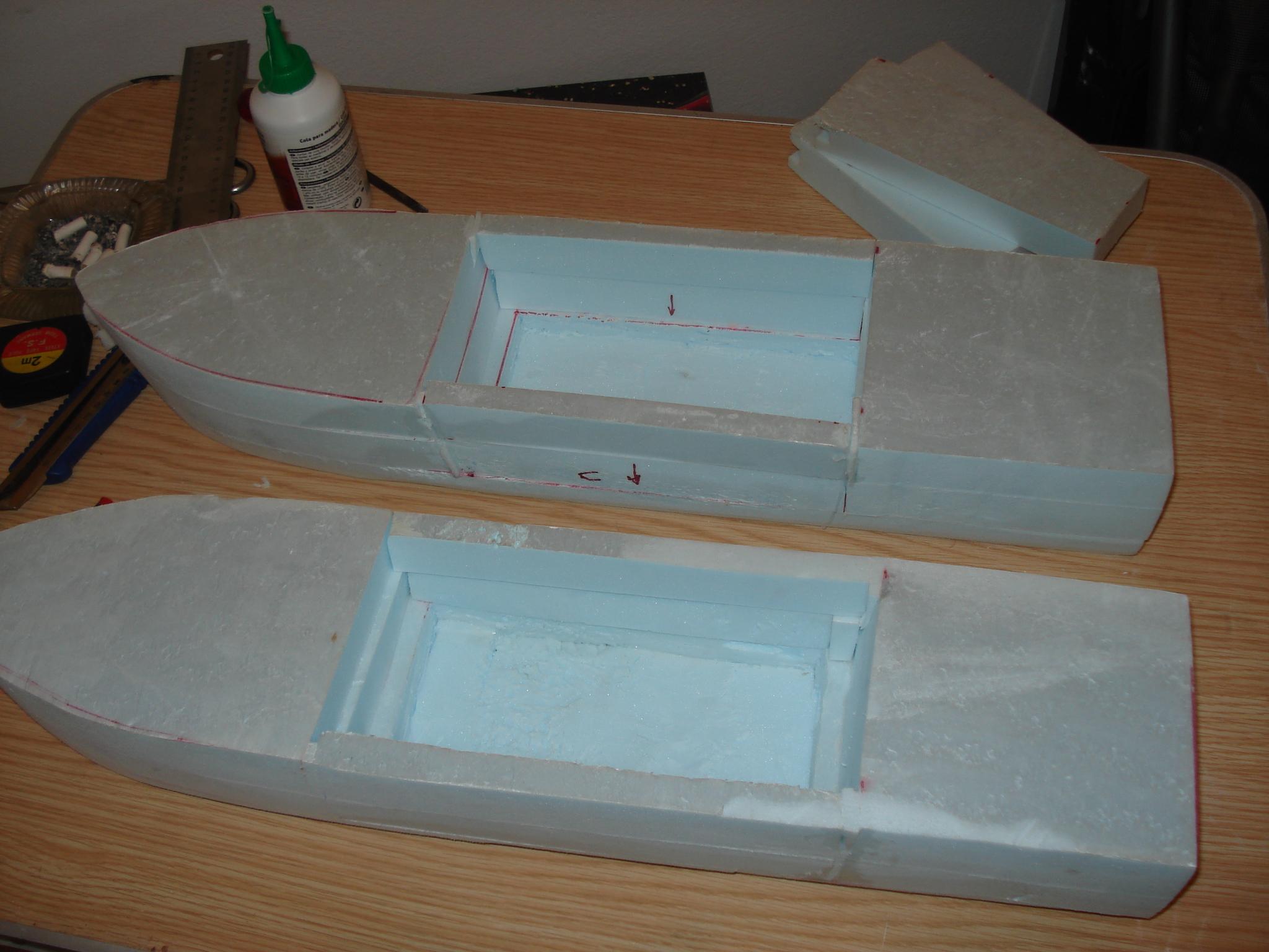

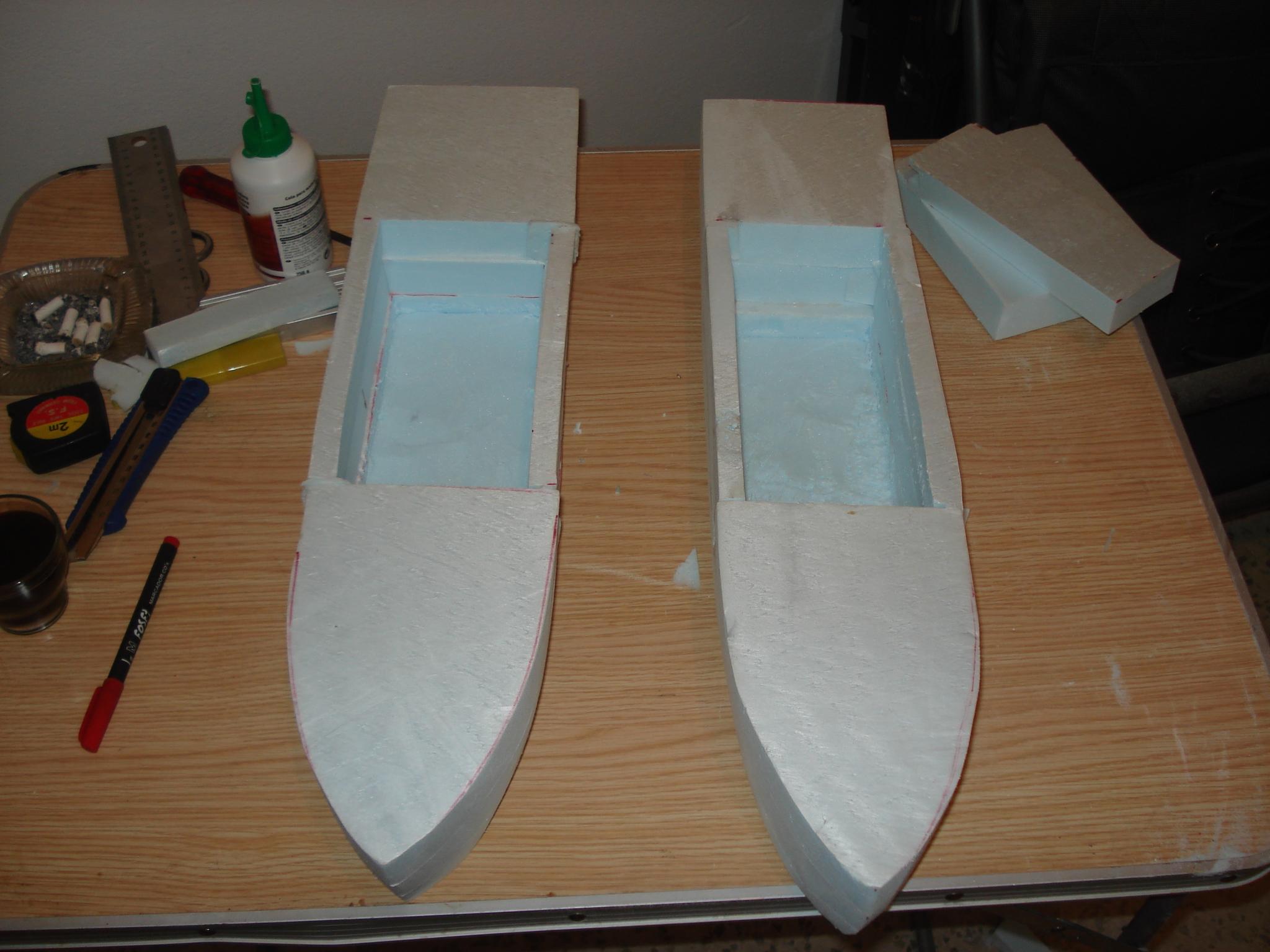

Hola Francis, para que veas mi profunda ignorancia sobre barcos, no sabía lo que era un trimarán (gracias a San google, ahora si….
).Sera un catamarán ya que “TRABUQUITO”, se desplazara sobre los dos patines. En la parte central, como bien dices ira el cebo a utilizar.

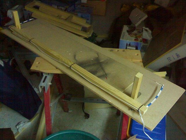

Seguimos con ERRORES, para cortar la plancha de porex tenía que haber hecho un arco térmico (creo que se llama así, está compuesto por una especie de “u “de madera unida en su extremo libre por un cable de acero, en cada extremó se le aplica 24v, el acero coge temperatura y corta fácilmente el porex, adjunto foto),en su lugar utilice un cutter , el corte lo hacía bien pero no salía totalmente cuadrado, por lo tanto más trabajo con la lijadora para dejarlo medio bien.
Moraleja. Cuánta razón tenéis por aquí cuando comentáis que la mejor herramienta para un modelista es LA PACIENCIA (de la cual yo poco poseo, espero obtener alguna para proseguir).
pd. la cortadora de porex la saque de internet ( ya no recuerdo de que dire).
saludos a todos
saludos a todos

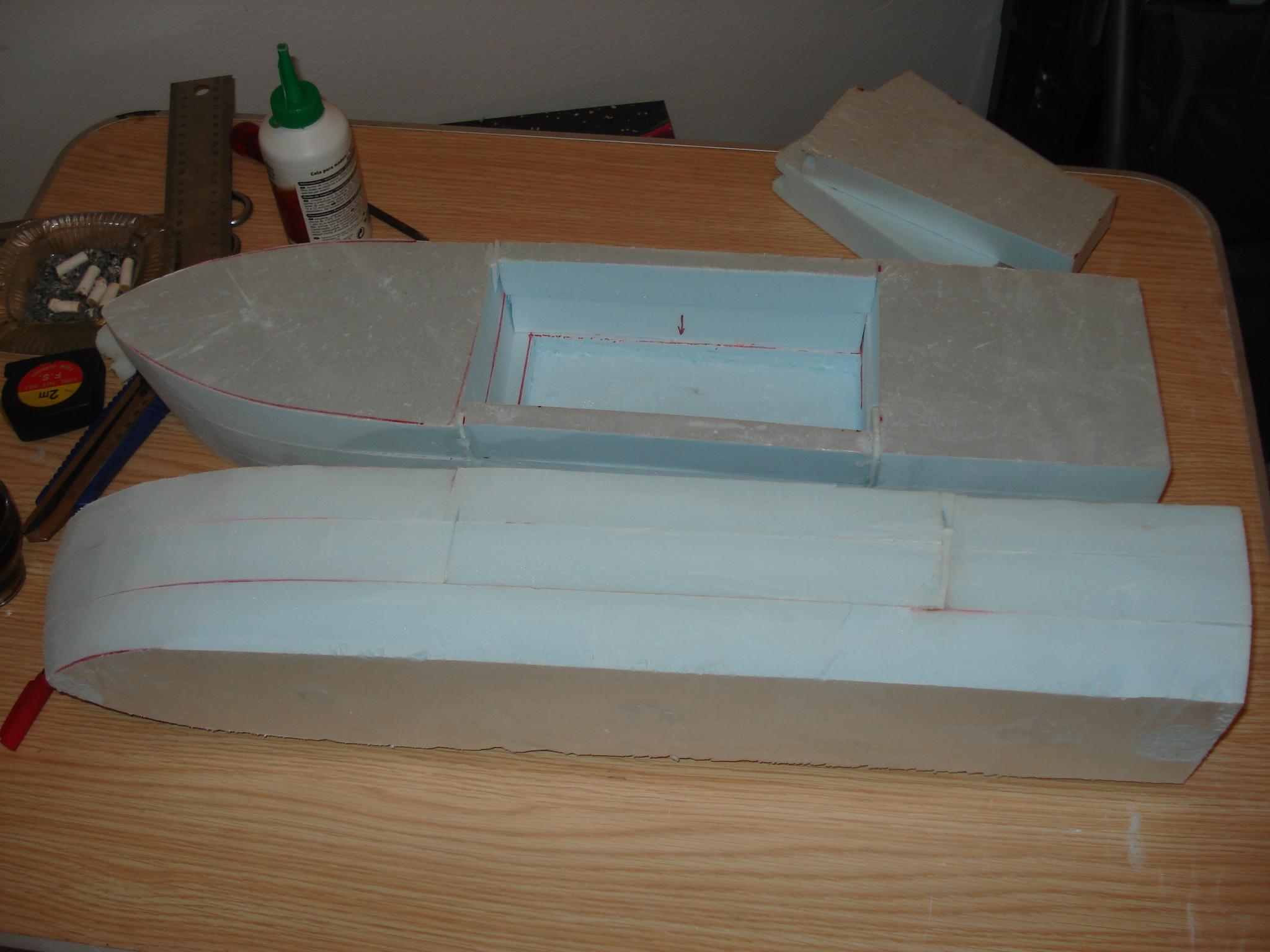

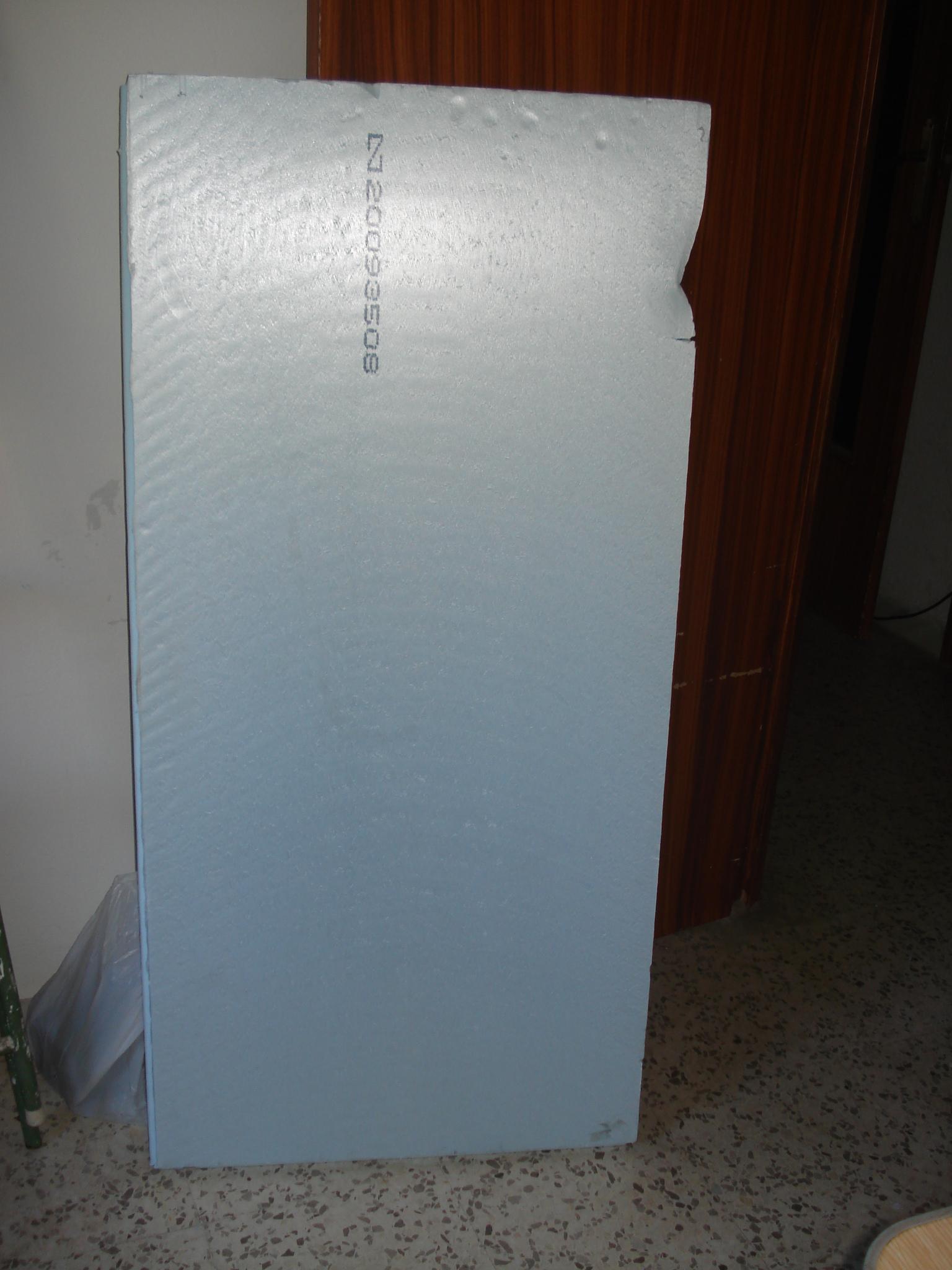

Adjunto foto de placa porex sin cortar, las medidas son 160x60 cm. De espesor 3cm. Es la que elegí (me falto ponerla antes para llevar un orden).

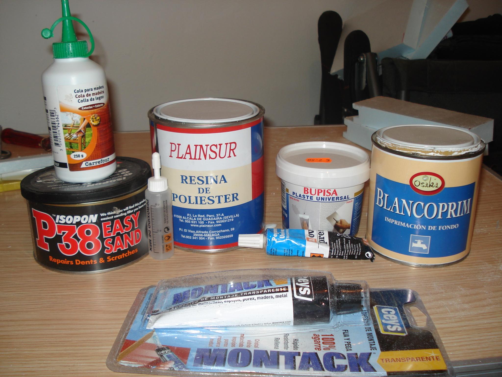

Una vez cortada las piezas llego otro problema que fue el pegarlas (nota para novatos en el cual yo me encuentro. No se puede utilizar cualquier pegamento ya que lo disuelve, aunque el fabricante te ponga en el pegamento que es especial para porex, ponlo en duda y pruébalo antes de pegar la pieza original), compre varios pegamentos para ello, entre ellos (ver foto de materiales)montack de ceys en el cual entre otros materiales dice que pega el porex,pues el mío lo disolvió.
Un TIRON DE OREJAS a todos los fabricantes que no dicen toda la verdad en la publicidad de sus productos.
Al final resolví el tema de pegarlo con una simple cola blanca de carpintero (Carrefour,foto materiales).
seguire...
seguire...

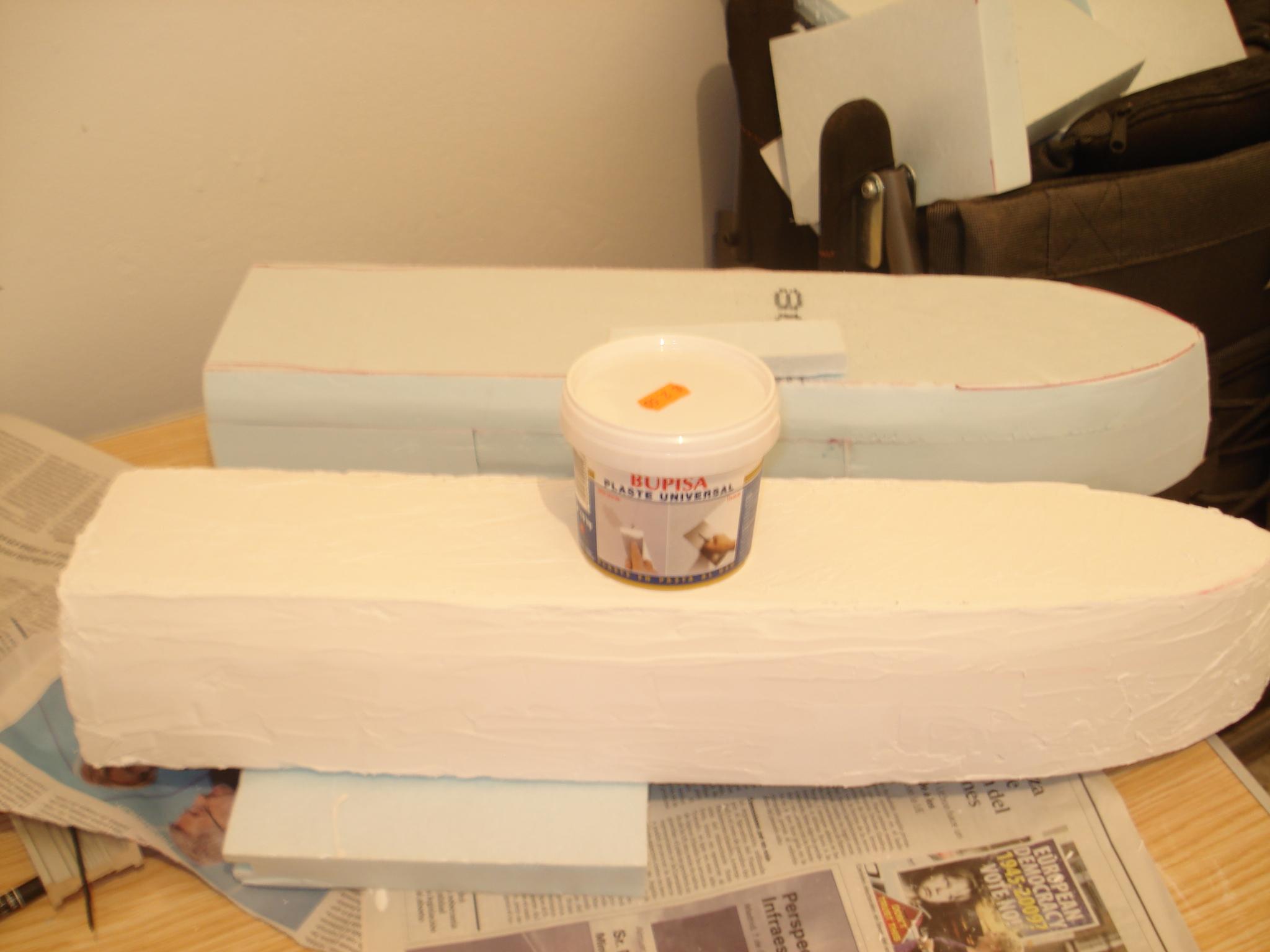

Otro TIRON DE OREJAS para los dependientes poco profesionales que te aconsejas sobre productos que luego no valen para nada. Me explico: cómo tenía que forrar el casco de fibra de vidrio y ya sabemos que los disolventes lo ataca me recomendaron darle unas imprimaciones con BLANCO PRIN (ver foto materiales) ,hice las pruebas pertinentes y la resina penetro en el porex disolviéndolo(por lo tanto esa pintura no vale para nada, como siempre digo hacer pruebas no creerse nada)
Pongo aquí la respuesta del compañero robertrampone ya que fue muy importante para seguir con el “TRABUQUITO”
Re: duda con porex extruido
Carptroya; el material que utilizas porex es casualmente ¿ poliestireno expandido? , si es así recuerda que es susceptible a todos los solventes lo ideal sería si hubieses utilizado espuma de poliuretano pero sin ser así puedes forrarlo con masilla de yeso como la usada para reparar todos los agujeros que deja la doña cuando trata de colgar un cuadro ( masilla base agua) luego de pulir bien puedes pintarlo con latex base de agua luego aplicar la cera desmoldante y después separador (alcohol polivinilico)y luego moldear la pieza en fibra de vidrio ,saludos.
Como bien queda explicado el siguiente paso fue probar con la masilla (foto materiales, comprada en los chinos) y aplicarle la fibra ,el resultado fue positivo NO la disuelve el porex.
Ya solo falta aplicarla a todo el casco lijar y haber como queda.
Ya pondré fotos de ese proceso que aun no esta hecho.

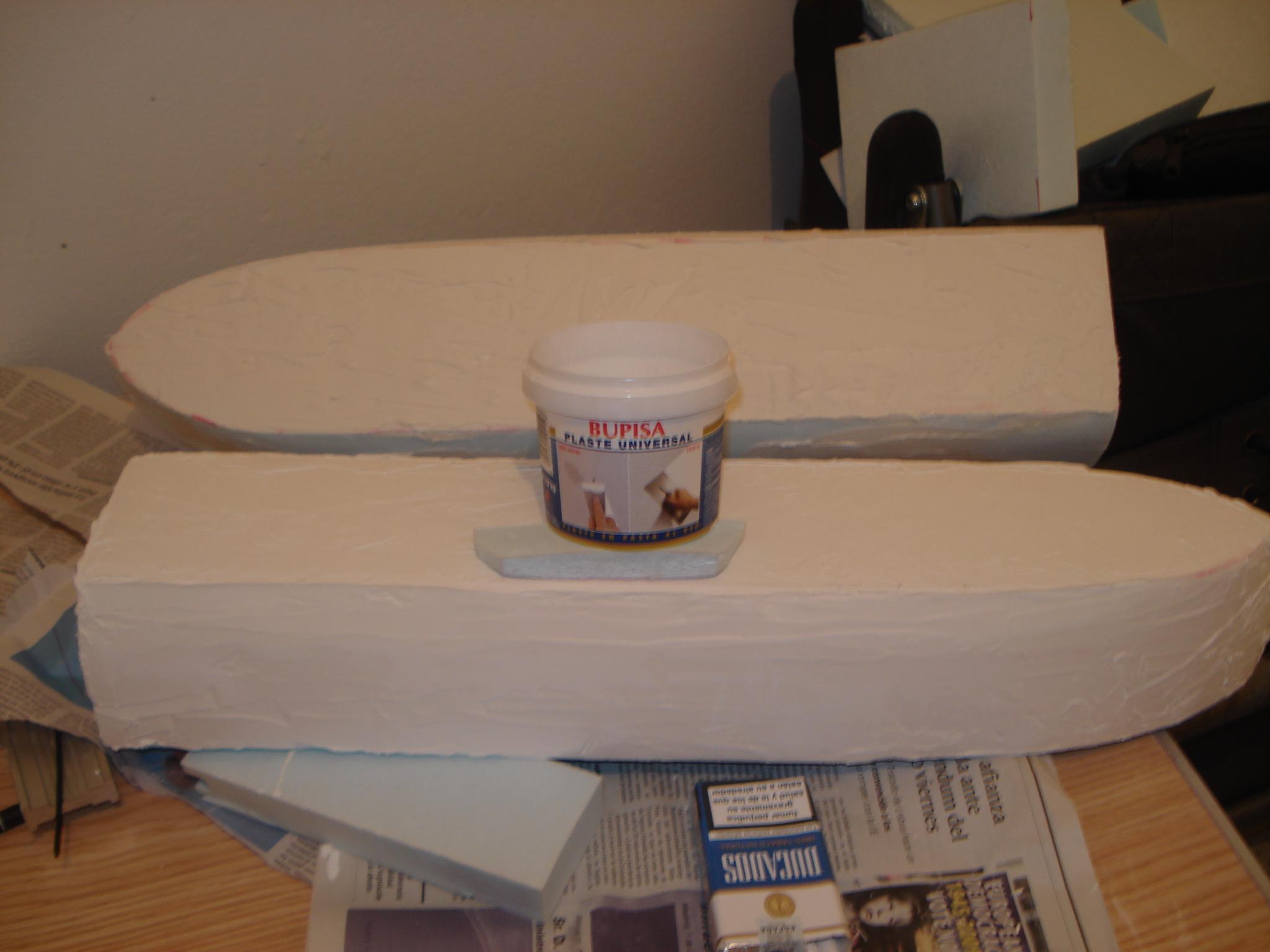

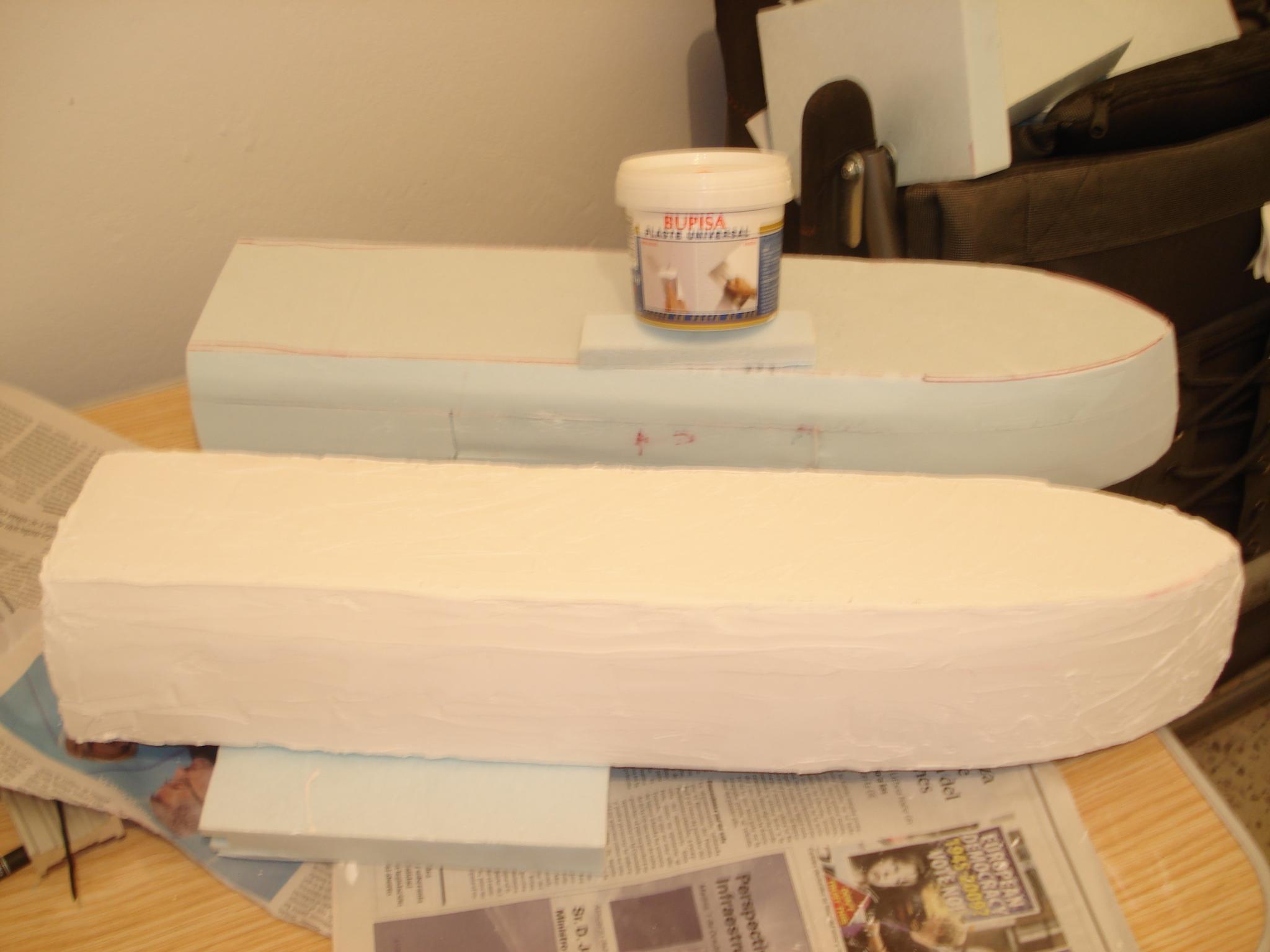

Bueno ahora toca mostrar algo de trabajo, que de cháchara no se hace nada.
Dejo varias fotos de cómo van los patines una vez puesto el emplaste que protegerá el porex de la resina, espero que aguante (por lo menos en la prueba funciono).
Que duro es esto de lijar….jajajaja
PD. También dejo una foto de mi asesor personal, se llama “CURRI” .
Y por ultimo deciros que abriré un hilo nuevo en la sección de electrónica en el cual explicare y documentare toda la electrónica que llevara TRABUQUITO.
Nos vemos
