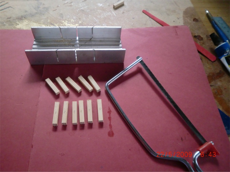

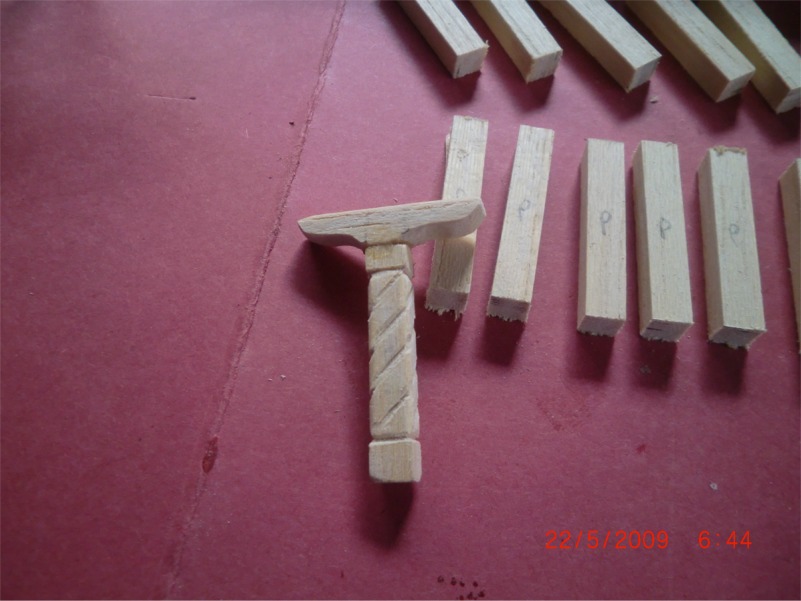

pilares de la cubierta del combés
35.- Pilares de la cubierta del combés.
- En el kit indican que se hagan con un listón de 5x5 mm totalmente recto.
- Después de varias pruebas: torneados, cuadrados, biselados, etc. finalmente me decido por la siguiente solución:
o El pilar se compone de dos piezas:
§ El pilar propiamente dicho, de 5x5x23 mm.
· En el mismo se han marcado:
o una base a una altura de 5 mm.
o Un capitel a una distancia de 3 mm del punto más alto.
o Unas líneas en forma helicoidal (de izquierda a derecha).
§ Una jácena superior de 5x5x25 mm.
· Lleva una moldura a cada lado del pilar en forma de “pecho de paloma”.
o Hay 10 ud a cortar.
o Una vez acabados el pilar y la jácena se pegan con pegamento instantáneo cuidando mucho la escuadra entre ellos y la verticalidad del pilar.

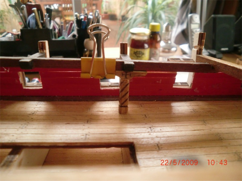

- El acabado es a juego con el entramado que hicimos para soportar las cubiertas laterales. Barniz incoloro satinado mezclado con Betún de Judea. Para que el resultado quede vistoso, las ranuras oblicuas de los pilares deben quedar más oscuras que el resto.
Para realizar las ranuras oblicuas en los pilares he empleado la caja de escuadras, a fin de recortar todo a 90º y marcar las ranuras a 45º. Realizadas con el serrucho fino y luego retocadas con la lima recta. Las esquinas están ligeramente redondeadas.

Esto va a acabar siendo la Capilla Sixtina de los NSDP.
RE: pilares de la cubierta del combés
Personalmente, me gusta mucho el resultado del trabajo de los pilares.
José Luis Lázaro
José Luis Lázaro
