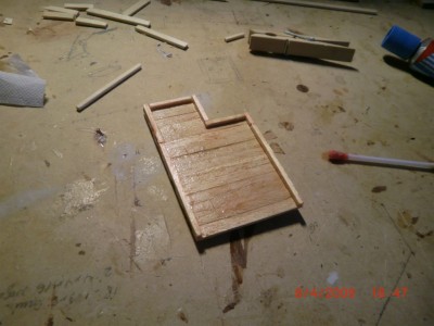

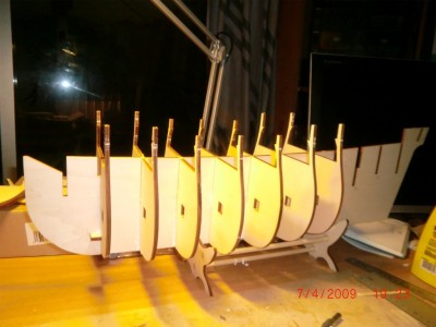

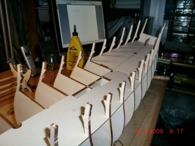

primeros pasos

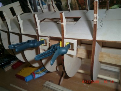

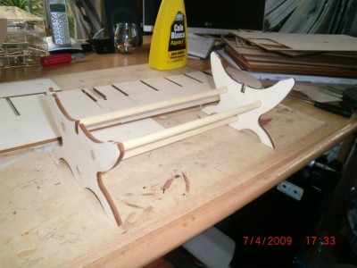

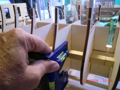

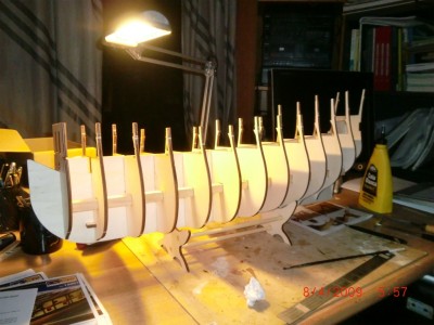

1.- Colocadas las cuadernas y las barras de refuerzo. En algunas zonas he colocado unas pequeñas escuadras para mantener las cuadernas a escuadra con la falsa quilla.

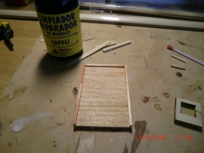

2.- Empiezo con las cubiertas.
- primero las presento lijando las zonas donde van a ir encajadas.
- Las instrucciones dicen que hay que pegarlas antes de colocarlas entre sí a lo largo de su eje longitudinal y poner el forro.
- Me decido a hacerlo así:
o Presentarlas en su sitio.
o Encolarlas vigilando encajes y bruscas.
o Forrarlas.
- En cuanto al forro, las instrucciones indica que serán de Sapelly. Me decido a cambiarlo por madera de Tilo de 0,6x5 mm.
- Dada la escala de 1/46, afectos prácticos la tomaré como 1/50. Por tanto, el forro de la cubierta, que calculo de 5 m reales, serán de 10 cm a su escala.
3.- Pongo los refuerzos de la cubierta del combés a la altura de la cubierta, enrasada con la falsa quilla. Son dos listones de 2x5x70 mm.

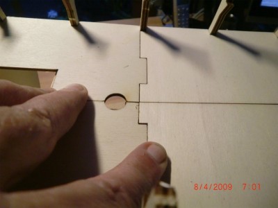

4.- Las dos piezas de la cubierta que atacan a la última cuaderna de popa deben biselar su entrega a la misma, ya que no es vertical y sí muy inclinada. Así consigo una mejor entrega entre las dos piezas.
5.- Me planteo el hacer un trancanil de cierta importancia, porque quiero estudiar antes de nada si esta cubierta va a llevar los cañones vistos y no los semicañones metidos en una caja negra. ¿A que me obligaría esto? Pues a preparar todos los cañones ahora, ponerlos y dejarlos pegados para que no se muevan, etc. Mientras haga la cubierta me lo voy pensando.
5.- Empiezo con el forro cortando los listones a 10 cm.

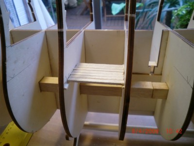

formación de la 3ª cubierta
Aclaración: cuando hablaba de la cubierta con semicañones, me refería sobre todo a la 2ª cubierta inferior, que no existe en el kit, de donde salen 11 cañones por banda (...y viento en popa a toda vela...).
No sé si el esfuerzo va a valer la pena, pero quiero estudiarlo.
Formación de la 3ª cubierta:
- Marco primero las alturas y niveles con respecto a la altura de la 2ª cubierta 31 mm.
- Pongo unos listoncillos de 2x2 mm a modo de soportes.
- Voy colocando unas tracas de 2x5 mm hasta una profundidad de 4 cm (equivalente a 2 m reales.
- Voy comprobando con el ventanal que proporciona el kit la posición y altura del cañón.

RE: formación de la 3ª cubierta
¿Y a esa flota que estas montando (que quien pudiera) ya le has buscado un lugar donde reposar cuando la termines, con su urnita y todo ?. El paso a paso promete, aquí tienes a un asiduo.

Re: RE: formación de la 3ª cubierta
Pues mira Francisco, este nuevo monstruito irá debidamente "urnado" al despacho de la Almiranta, que por algo me lo regaló. Para el resto tengo sitio, menos para el Nepo que cuando esté acabado no sé donde lo pondré. Pero como que falta mucho tiempo para ello, de momento no me preocupo mucho.fraco escribió:¿Y a esa flota que estas montando (que quien pudiera) ya le has buscado un lugar donde reposar cuando la termines, con su urnita y todo ?. El paso a paso promete, aquí tienes a un asiduo.
En cuanto al paso, verás que estoy rizando el rizo, por el momento con esta nueva cubierta que me estoy inventando, pero creo que hago lo correcto al mejorar el kit ¿no crees?
Ah! sigo con gran interés tu hilo, estoy aprendiendo mucho con él.

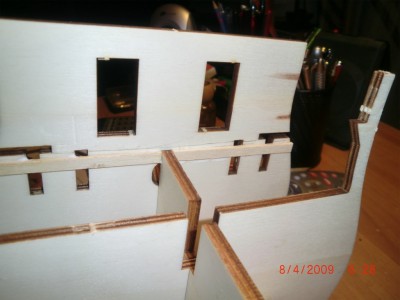

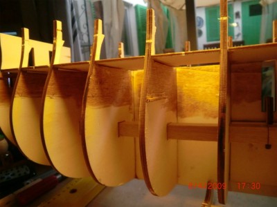

últimos trabajos por hoy
8.- Para una mayor facilidad en las medidas y en el encaje final, voy presentando las piezas de “tronera 1ª batería”. Son unas piezas prefabricadas que nos ahorran mucho trabajo. Hay que tener en cuenta que hay que ponerlas verticales pegadas a la cuaderna y tomando la forma de la curva del casco e incluso la de la cubierta que está justo encima. Para que todo esto encaje solo hay que biselar los cantos.
Ya sé que las instrucciones nos remiten primero a las “troneras 2ª y 3ª baterías”; pero ahora lo más importante son las nuevas cubiertas para la 1ª batería.
Como que el mamparo interior izquierdo se va a ver podemos optar, bien por forrarlo con tracas, o bien tintarlo. Yo primero probaré de tintarlo con barniz de Teka y si no me queda bien, lo forraré con Sapely (antes de colocar cualquier otra pieza). Hecha la prueba se queda simplemente tintado.
En cuanto a las cubiertas, simplemente lijadas, aplicación de una mano de barniz tapaporos, y para darle un poquito de color, le he pasado una mano muy suave de un reparador de maderas color Sapelly. Queda de un tono rosado.
9.- Corrijo la profundidad de las cubiertas hast los 4 m reales (8 cm a escala) ya que se ve el corte desde el exterior, pero las llevo hasta tocar con la falsa quilla. Queda mucho mejor.
10.- En las cubiertas pongo unos pequeños trancaniles de 2x2 mm debidamente tratados con tapaporos y con reparador de Sapelly.
11.- En la cubierta que tiene la cajera del palo mayor, hay que recortarla en un cuadrado de 30x20 mm, para “rodear” la cajera.
