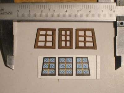

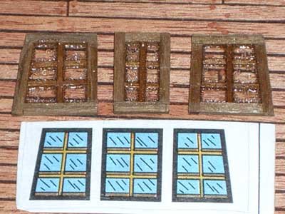

Como dije he construido las ventanas. El cristal lo he simulado con pegamento transparente. Queda genial, en vivo bastante mejor que en las fotos como siempre
De la diferencia con la propuesta pegatinera del kit ni hablo.

Te queda muy bien...pero yo, en este barco ensayaría otra cosa...vidrieras. Mira en el húsar. coges tela metálica mas bien gruesa y rellenas los agujeros con cola o con pegamento...verás el resultado. Te lo digo pues este es un barco ideal para hacer eso. Tampoco es incopatible usar vidrieras en un sitio y ventanas en otro

Vi tus vidrieras. Si encuentro algo de rejilla parecido lo ensayaré.
Lo que no acabo de entender es lo de la combinación vidrieras y ventanas. Solo hay tres ventanas!! Donde meto más vidrieras?

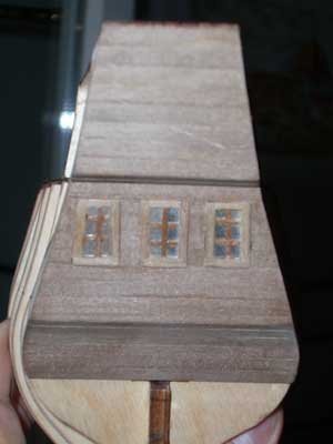

La popa va cogiendo forma.
Aquí ya empieza a cantar por todos los lados mi inexperiencia.
Da hasta un poco de vergüenza ponerlo, pero es lo que hay.
El caso es que a medida que lo iba haciendo parecia que todo estaba bien, pero una vez acabado lo he mirado y... coño! que mal!

Dudas que me surgen ahora que he empezado a aportar elementos.
-Lijar antes de poner, ¿verdad? Las ventanas las puse tal y como sin apagar aristas. Y el resultado tras acabar era... bufff malo. Las he lijado una vez puestas, y no se si ha sido peor el remedio que la enfermedad...
-Acabados (nunca acabo con los acabados...jejeje): Piezas pequeñas como las ventanas ¿es mejor pintarlas ,si les toca ir pintadas, o barnizadas, en definitiva acabadas antes de ponerlas?
Opiniones plis.

De vuelta, lo primero que hice fue mirar esa popa.
He tomado una decisión drástica, arrancar las ventanas y rehacerlas de nuevo porque no me gustaban nada de nada.
Mejorar simetría, y sobretodo mejorar su encastre entre los listones de manera que no queden espacios.

bien hecho , si no te convence corta de raiz y comienza otra vez , es un fastidio pero luego te fijarías en ellas toda la vida y te arrepentirías de no haberlo cambiado ahora que puedes.
Espero las nuevas fotos a ver que tal quedan.
