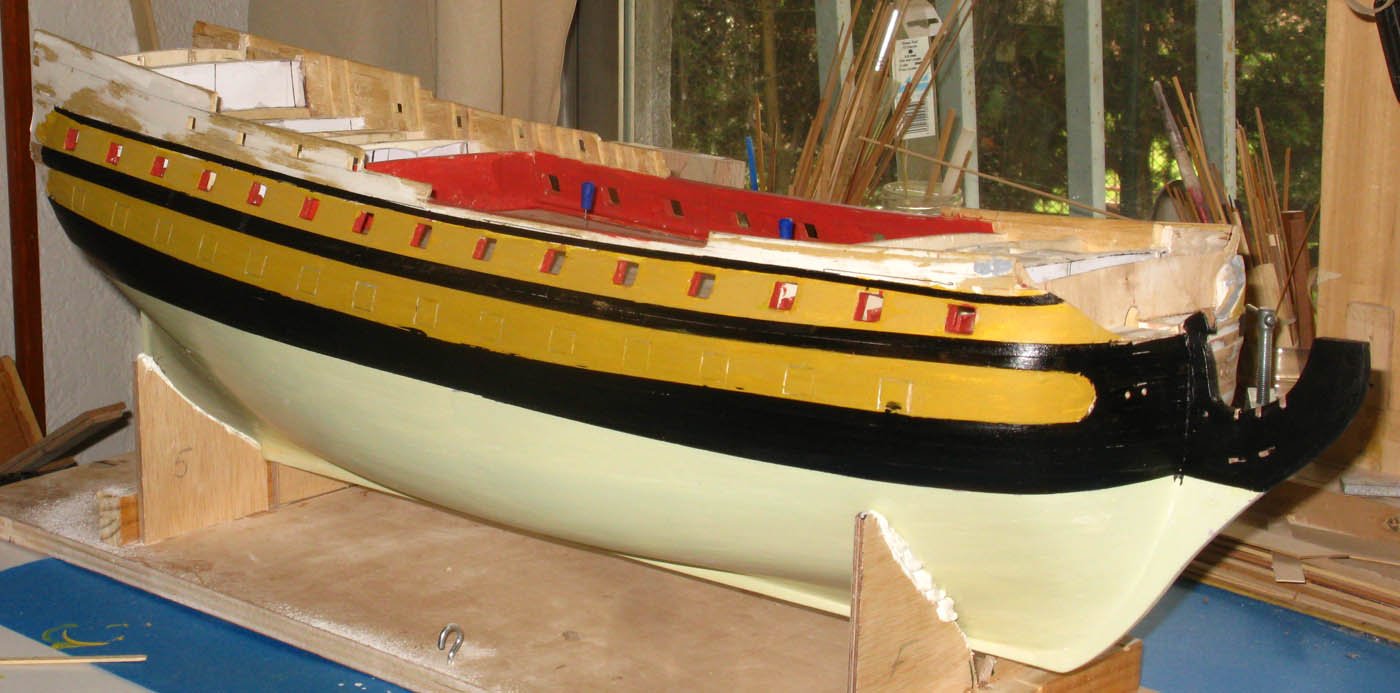

Lo mío va muy despacio, el aspecto del modelo como todos los que son para pintar es deprimente mientras no están muy avanzados así que le he dado una mano de pintura.

Que buena pinta tiene! :clap:

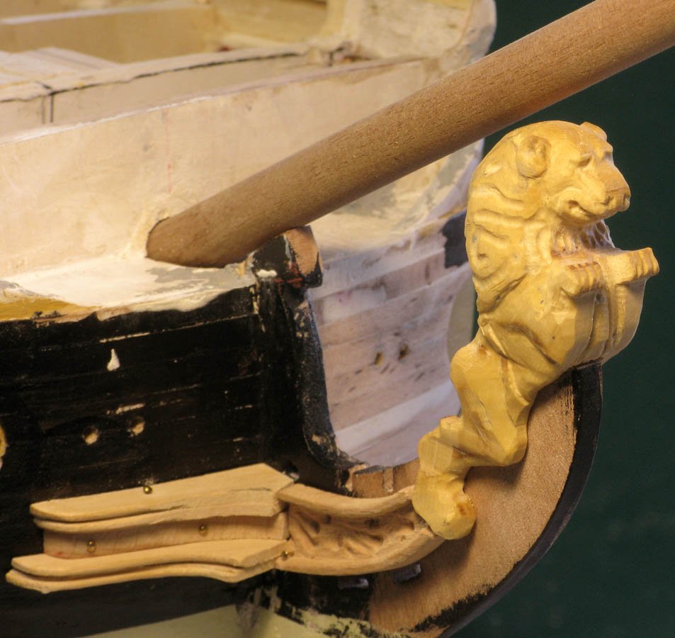

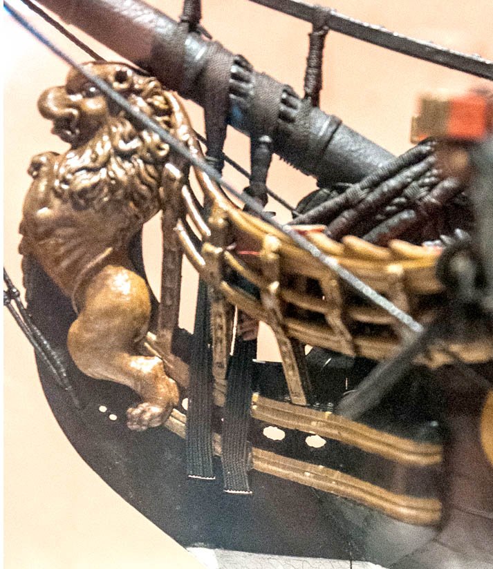

Casi a diario surgen nuevos datos contradictorios en el aparejo así que el dibujo de los planos lo llevo despacio para , en lo posible , no tener que repetir, así que para no estar parado me he ido preparando el mascarón.
Tengo dos datos, las fotos del modelo del museo y el dibujo inglés. Es un león viejo, como yo, no tiene pelo en la cresta, como yo, y es raro de ver lo que me apoya en mi suposición del parecido entre el glorioso y el exmodelo .
Pongo una foto, está sin acabar, pero ya se ve.

Bluenose
Mensajes: 1035
Re: El Glorioso
Mensaje por Bluenose »
Muy bien Leopoldo, tu león está mejor que el original, aunque sufra de alopecia y sea republicano :D :D :D
