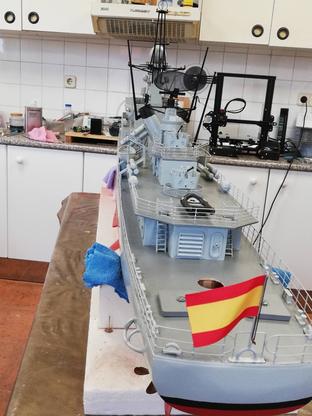

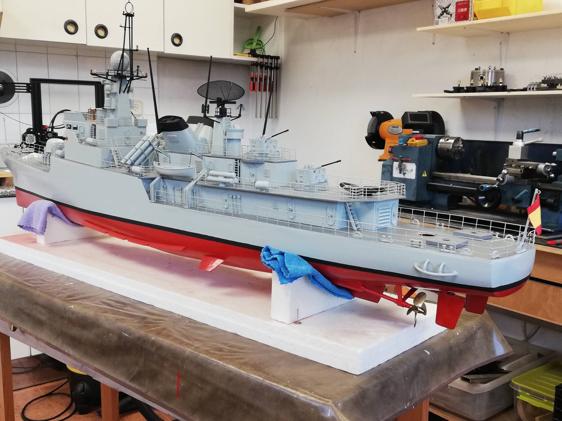

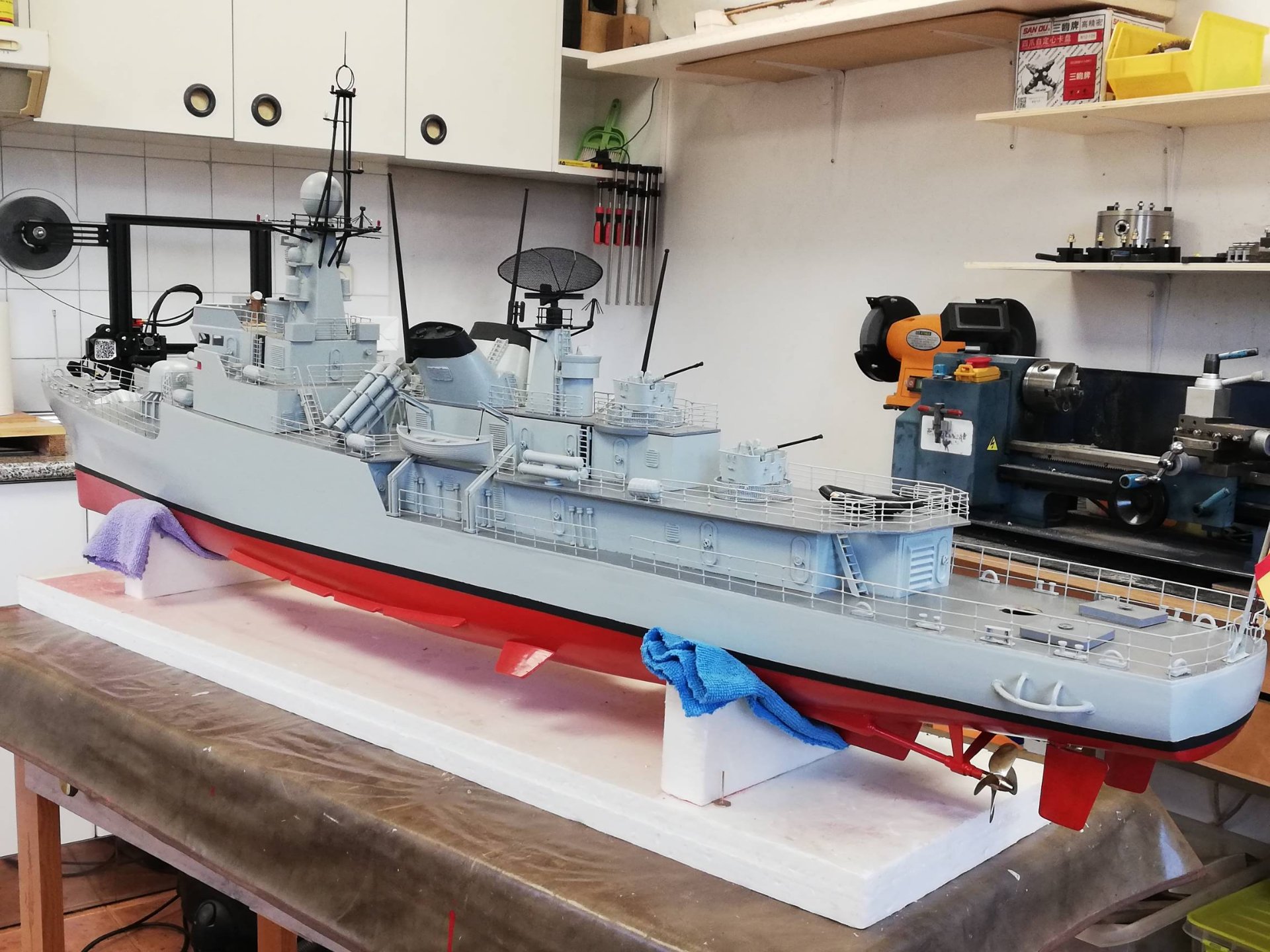

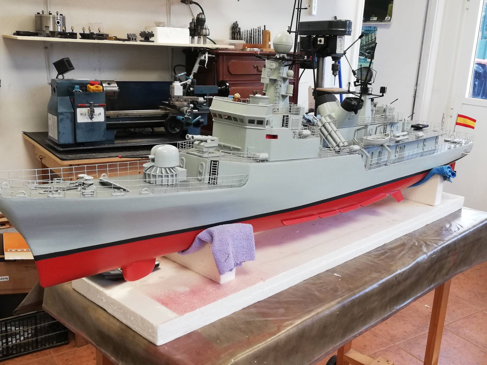

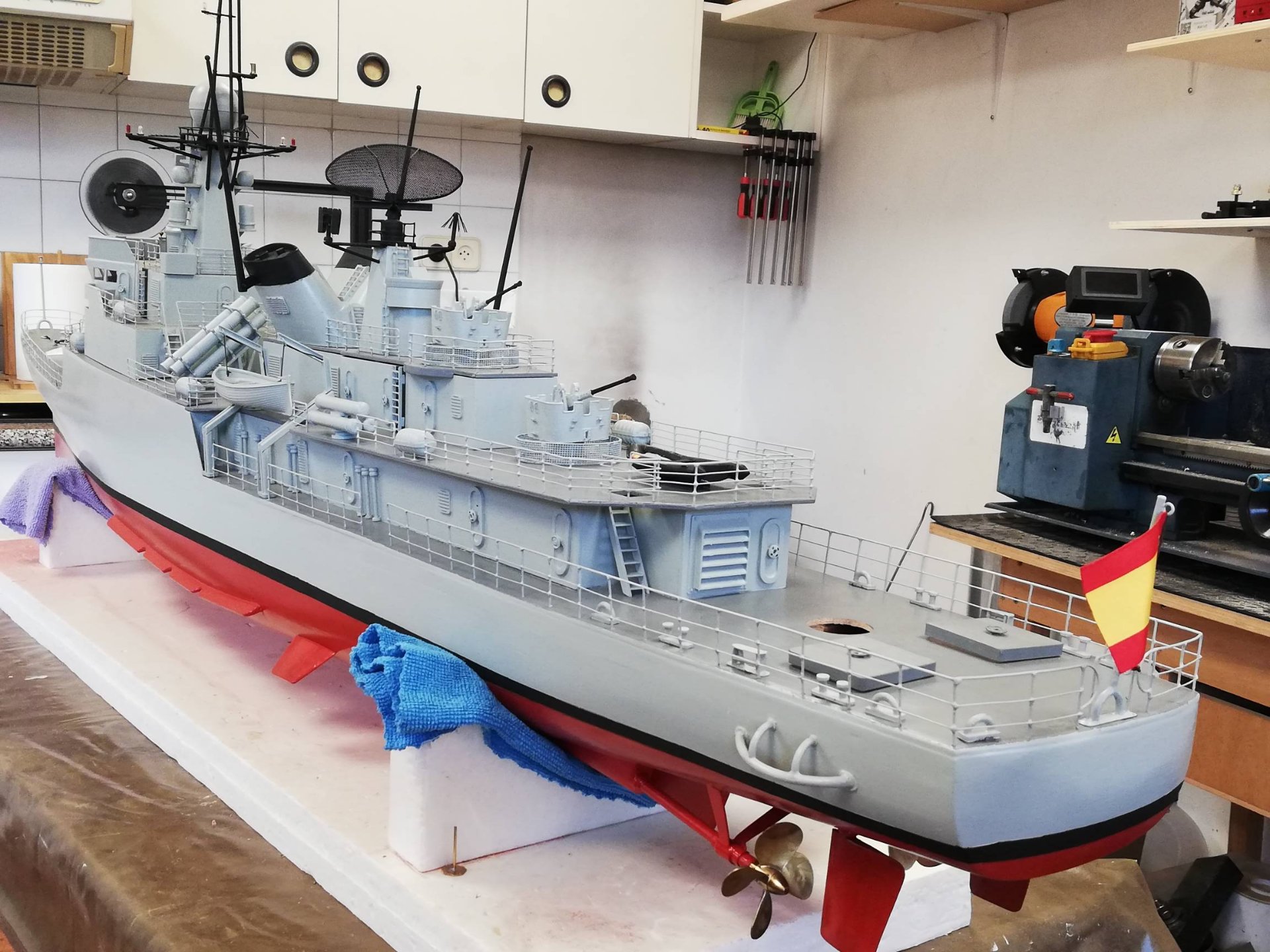

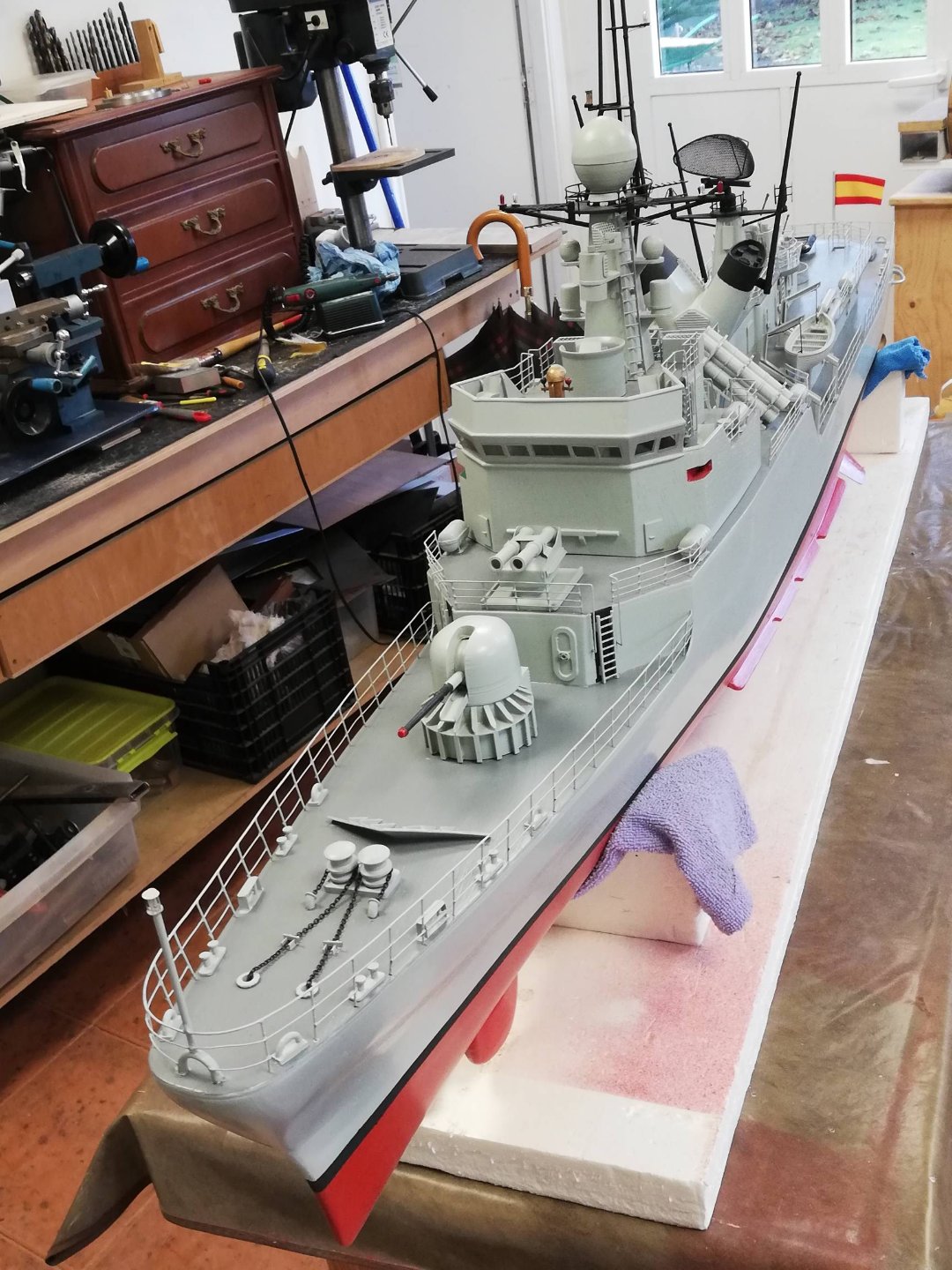

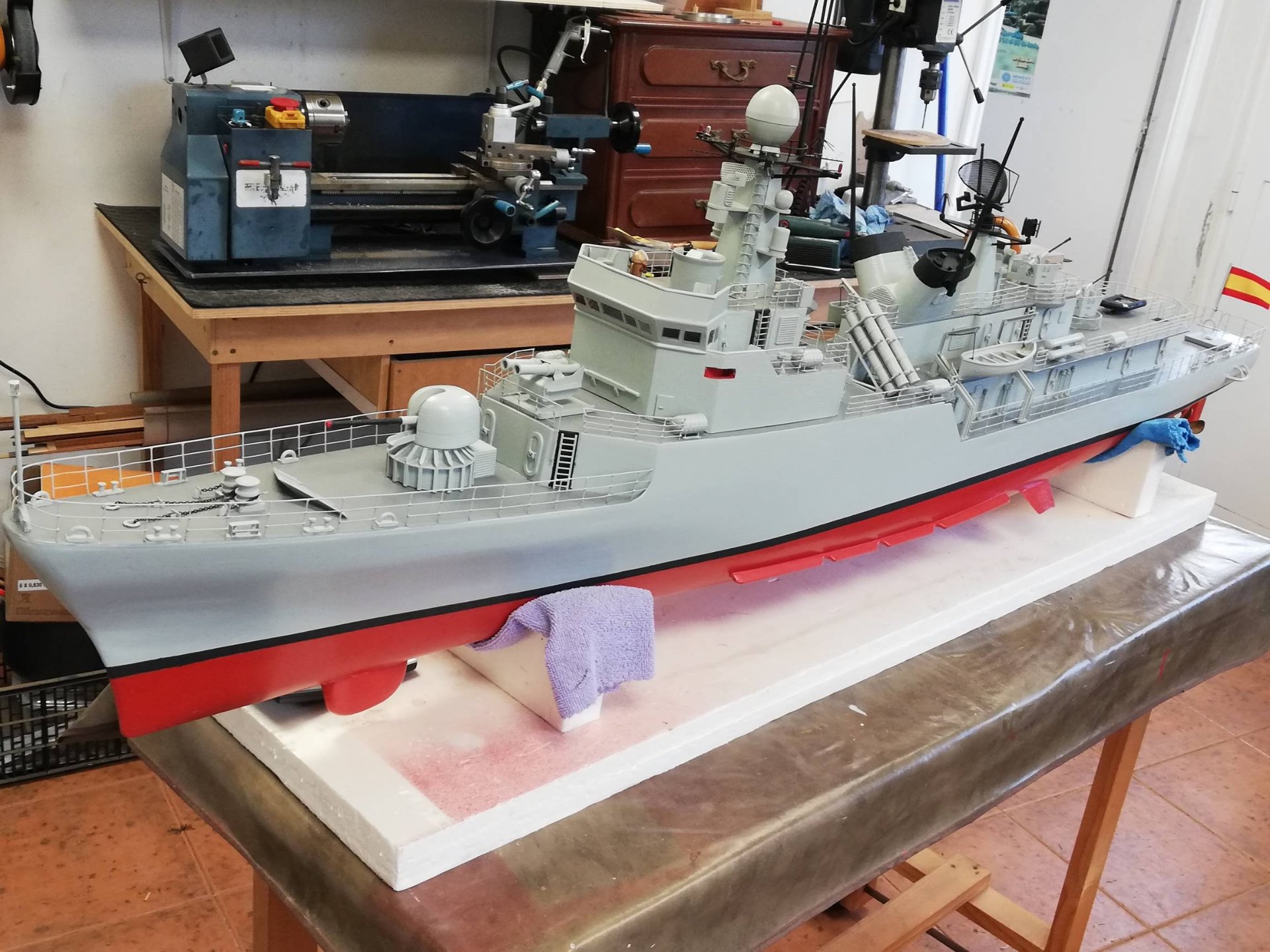

Hola de nuevo.
Como hace tiempo que no publico nada, quiero mostraros unas fotos del barco casi a punto de la botadura.
Le faltan pequeñas cosillas que habrá que ir poniendo.
Me falta el SEA Sparrow de popa porque no me da llegado un servo especial que tengo pedido.

Mensajes: 6037
Re: CORBETA TIPO DESCUBIERTA
Enhorabuena, te ha quedado perfecta y navega muy bien, el radio de giro es muy reducida.
Choca un poco que uno de los botes se balancea en sus pescantes, supongo que será un olvido de última hora.

Estoy despistado , el bote se mueve porque no está trincado para poderlo echar al agua, imagino.
¿Cómo o con qué radio se hace el mando de los dos motores? ¿ basta atribuir el segundo motor a otro canal?
¿ Los radares llevan un servo trucado para que den vueltas todo el tiempo?

Hola Leopoldo.
Efectivamente los botes se mueven en los pescantes para que no estén trincados y se puedan izar. El barco gira en tan poco espacio porque hace la ciaboga para esto truque la emisora un poquito, al stick de la izq le puse retenedor como tiene el de la derecha así como los motores son independientes y cada uno tiene su variador, puedes hacer que uno vaya para delante y el otro atrás con lo cual sin mover los timones ya gira en un sentido o el otro y si que puse en el receptor uno en el canal3 y el otro en el 2.
Los radares les puse unos motores pequeñitos que ya venden con reductora, yo solamente les vario la tensión para que giren a 56 rpm.
a los cañones les puse servos digitales para que giren 160 grados que los nosmales giran mucho menos.
Con respecto a la colisión con el otro barco, por poco nos cuesta un conflicto internacional pero como era la botadura de la Corbeta, lo solucionamos al final con empanada tortilla calamares etc y unas cañas.
Leopoldo me gusta que te guste el barco.
