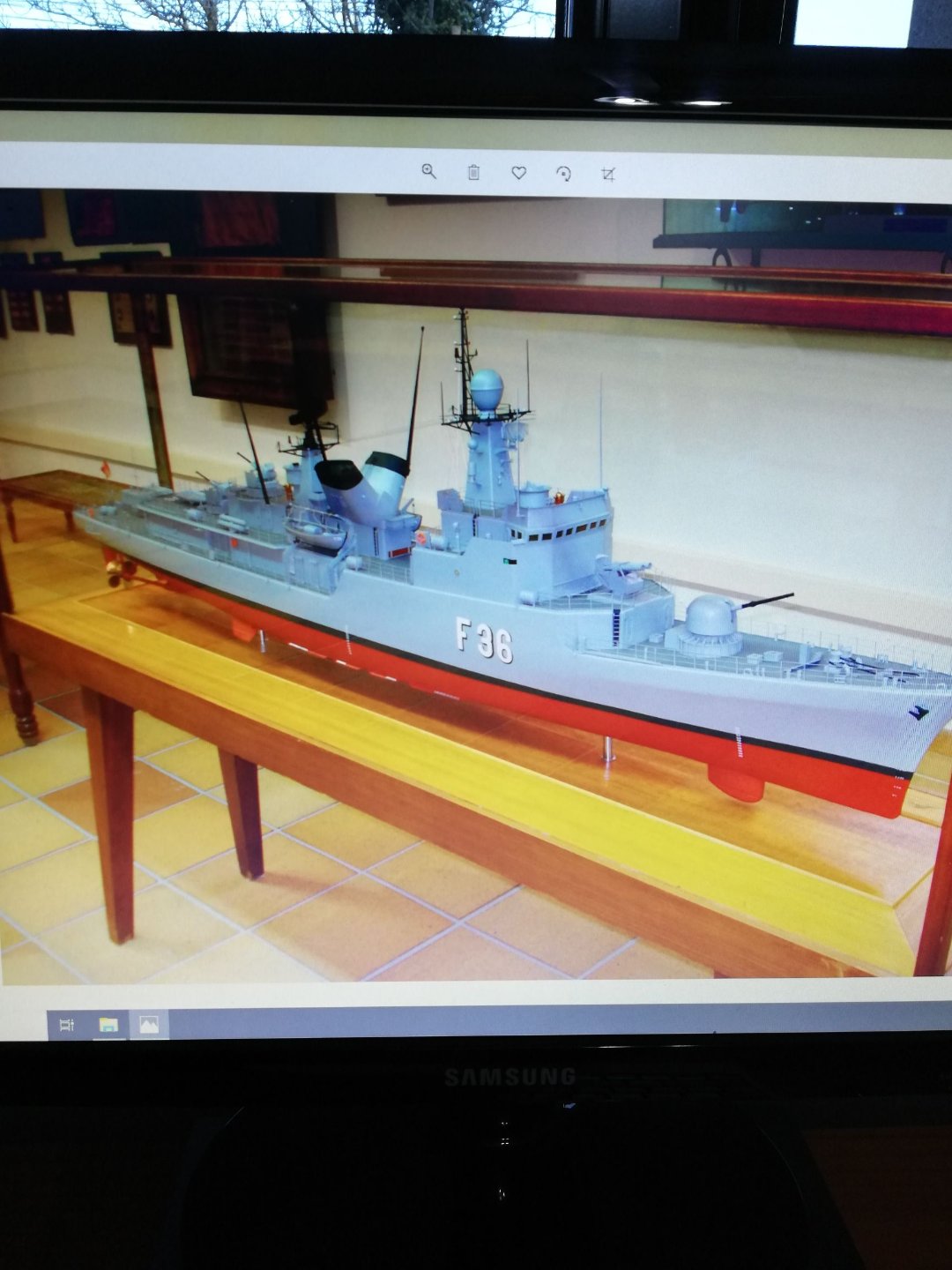

Como podeis ver, ya en el año 2009 mi abatar ya era esta foto, es un modelo de arsenal que esta en el museo naval de Ferrol.

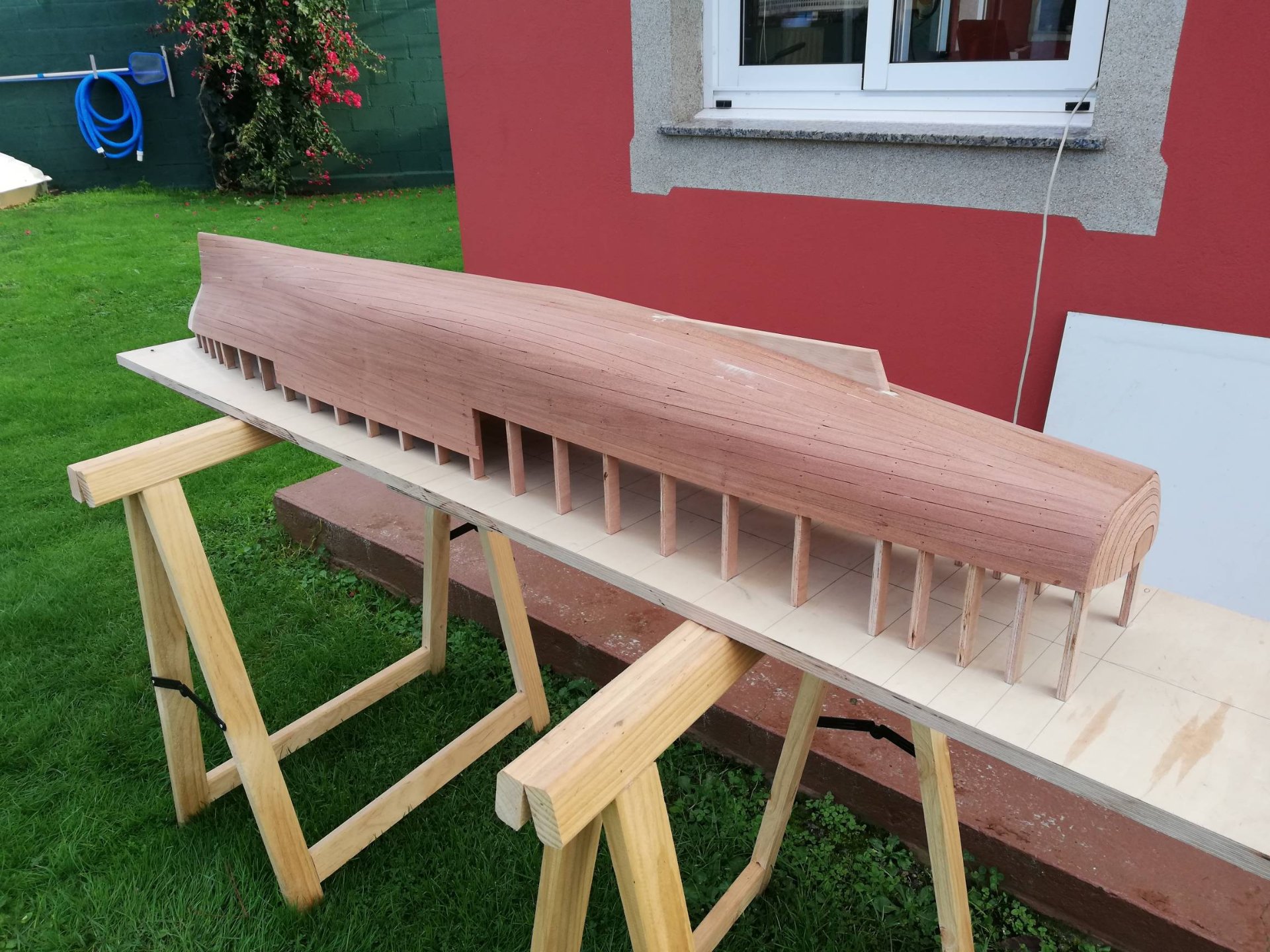

Pongo alguna foto del inicio del casco.
casco 1 (2).jpg (484.57 KiB) Visto 12854 veces
casco 2 (2).jpg (482.95 KiB) Visto 12854 veces

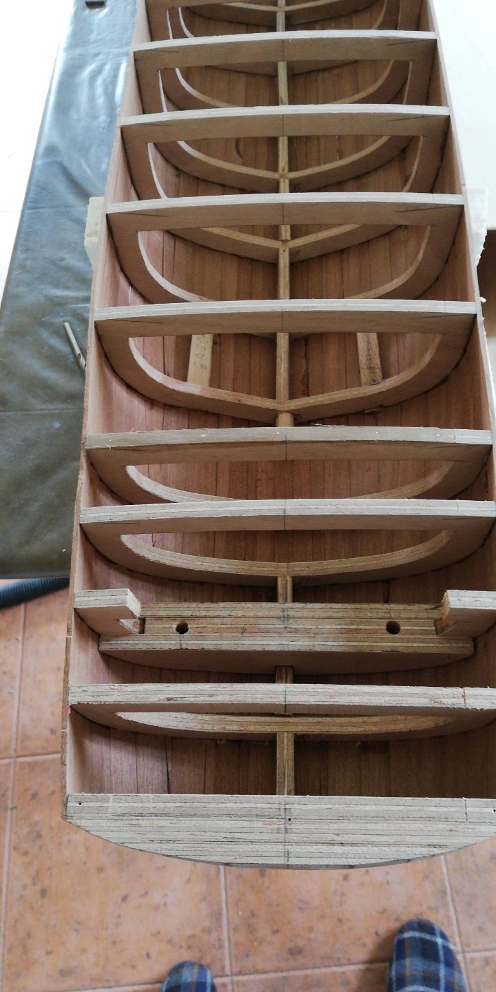

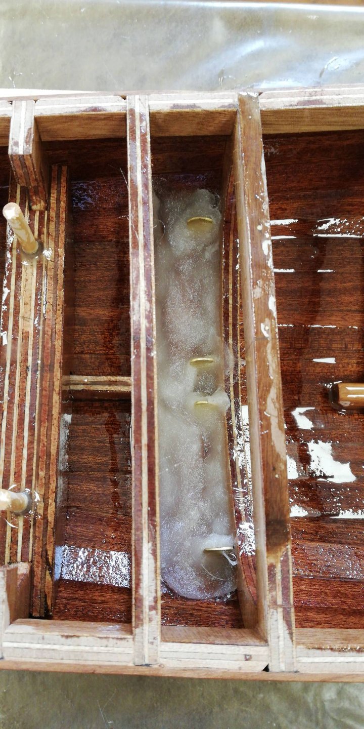

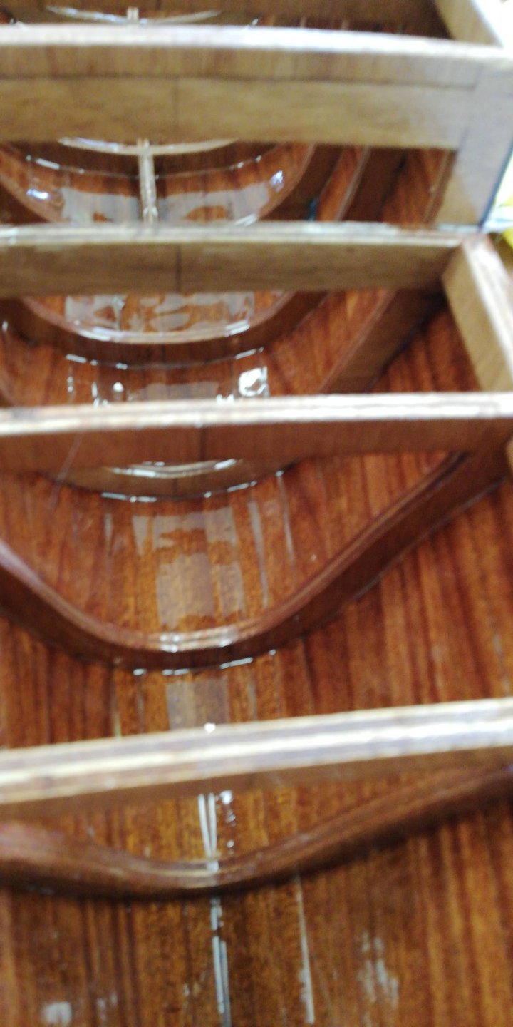

Por el interior le di una generosa capa de Resina, para que amarre todas las tracas ademas de robustecer todo el barco, lo que se ve mas blanco es fibra con resina para amarrar los arbotantes.

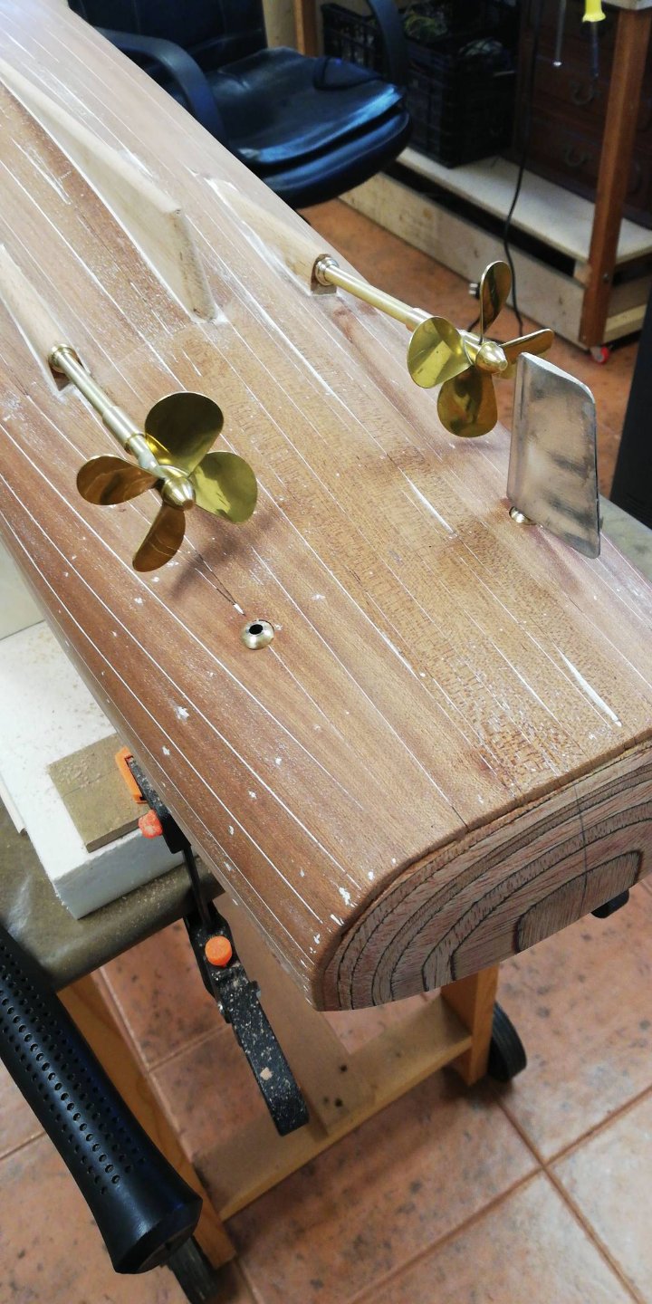

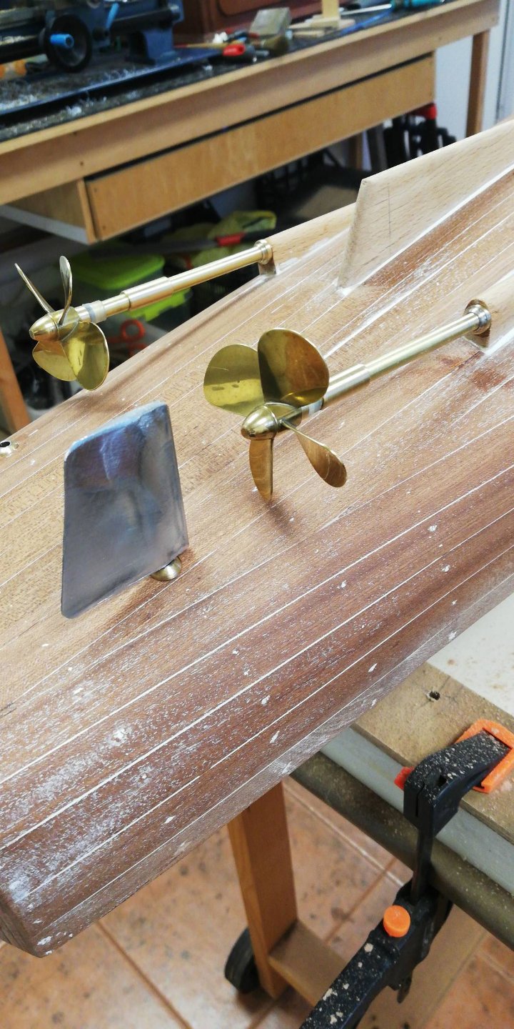

y ya que estamos pongo también los arbotantes y bocinas de timones. Aclarar que los timones y los ejes no están en linea. Pero es así y tiene una razón lógica y es que si llevas el timón al máximo, se saldría del casco.

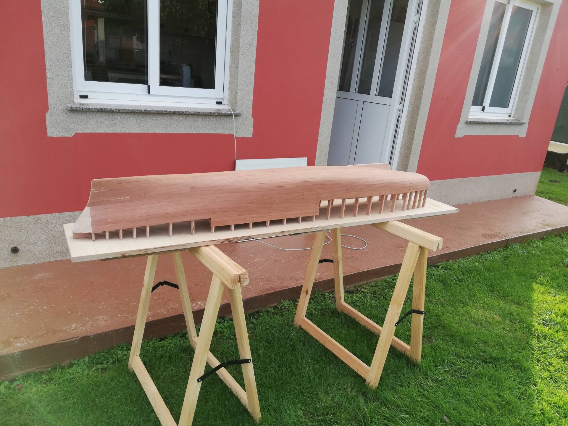

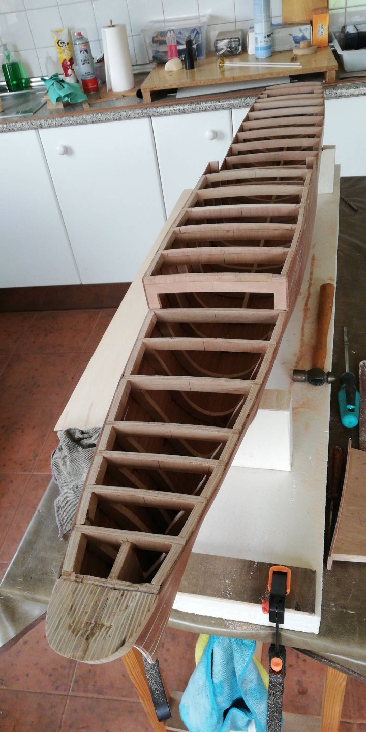

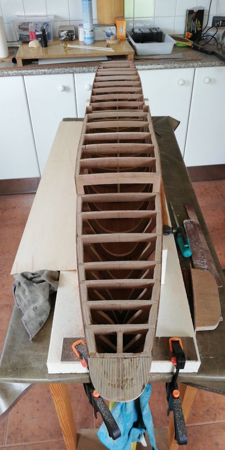

Leopoldo yo los barcos tengan o no quilla con orza y roda, los hago boca abajo, me explico.
yo hago primero un tablero y marco las cuadernas todas luego en la caja de cuadernas les doy a todas el mismo alto y a su medida de cubierta le hago el arrufo, las recorto y pego en el tablero boca abajo como digo. luego pongo las tracas hasta la cubierta y cuando acabo separo el casco del tablero recorto lo que le sobra a las cuadernas y ya esta.
En las dos primeras fotos se ve como esta el barco antes de separarlo del tablero.
Hola Manuel, bienvenido a este paso a paso.
Mensajes: 6037
Re: CORBETA TIPO DESCUBIERTA
O sea que pegas el canto de las patas o prolongaciones de los barraganetes directamente sin poner un listón para escuadrarlo, como se suele hacer. Hay que tener muy buena mano-

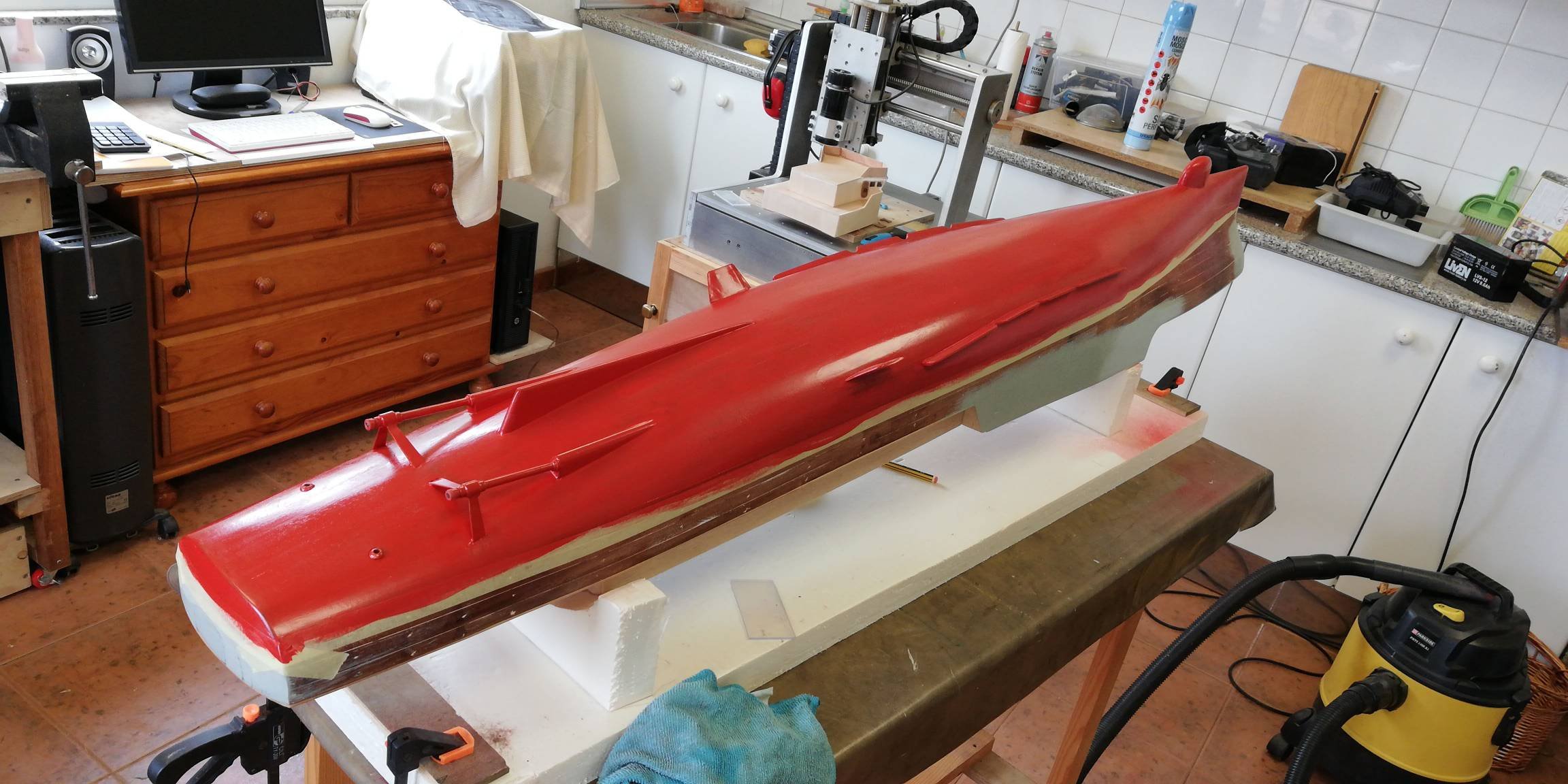

araola
Mensajes: 1359
Ubicación: Ferrol
Mensaje por araola »
las primeras tracas que pongo son siempre las de quilla y las de cubierta, al poner las de quella ya miro que las cuadernas esten a escuadro con respecto a la base.

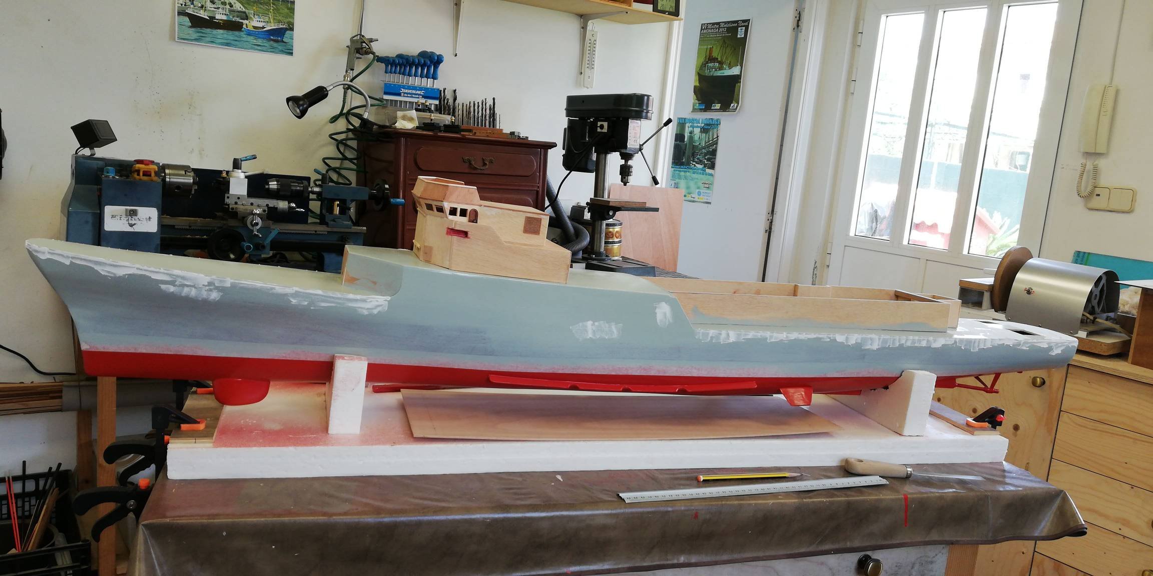

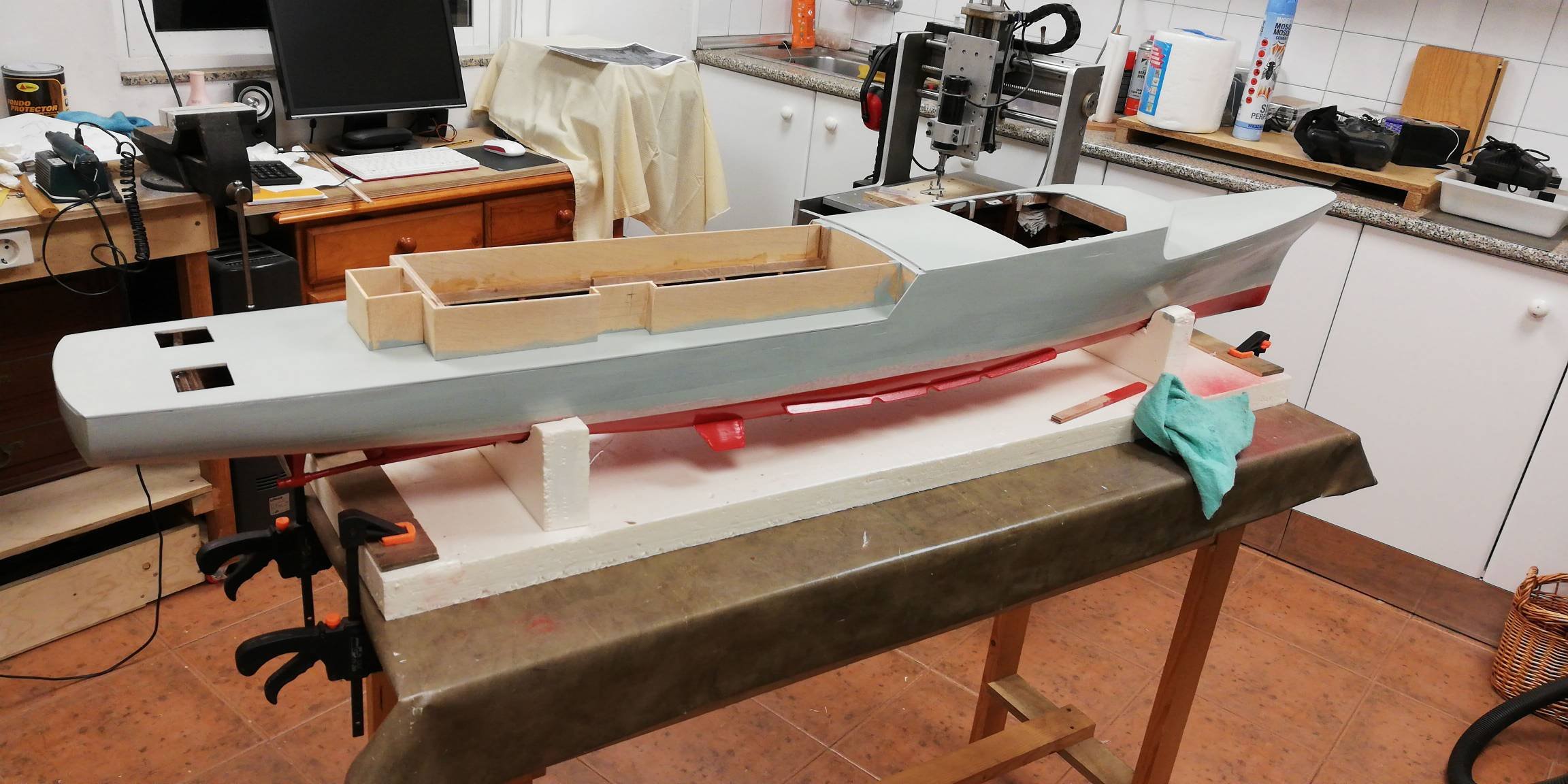

continuamos con el casco.
araola
Mensajes: 1359
Ubicación: Ferrol

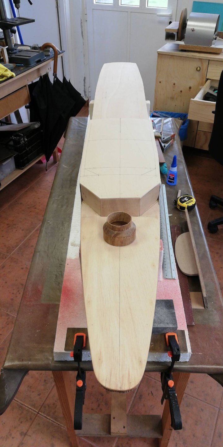

las dos cesáreas de popa, el barco realmente no las llevaba, pero yo necesitare ahora y en el futuro acceder a los ejes de los timones.
También empece con el puente que tiene su miga.
