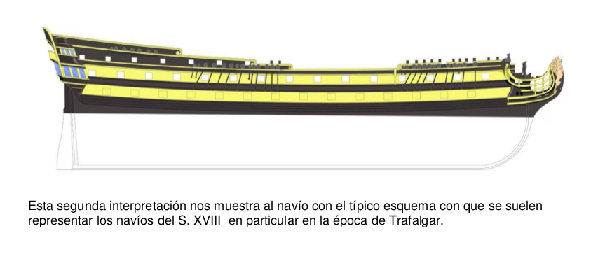

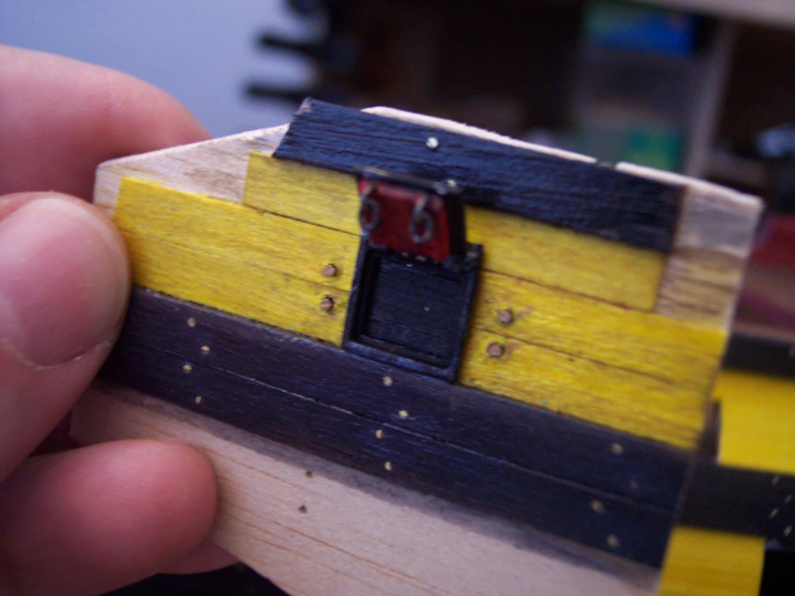

Una pregunta.
¿Donde se puede uno cerciorar de cuales eran los colores originales del SJN?
Muchas gracias

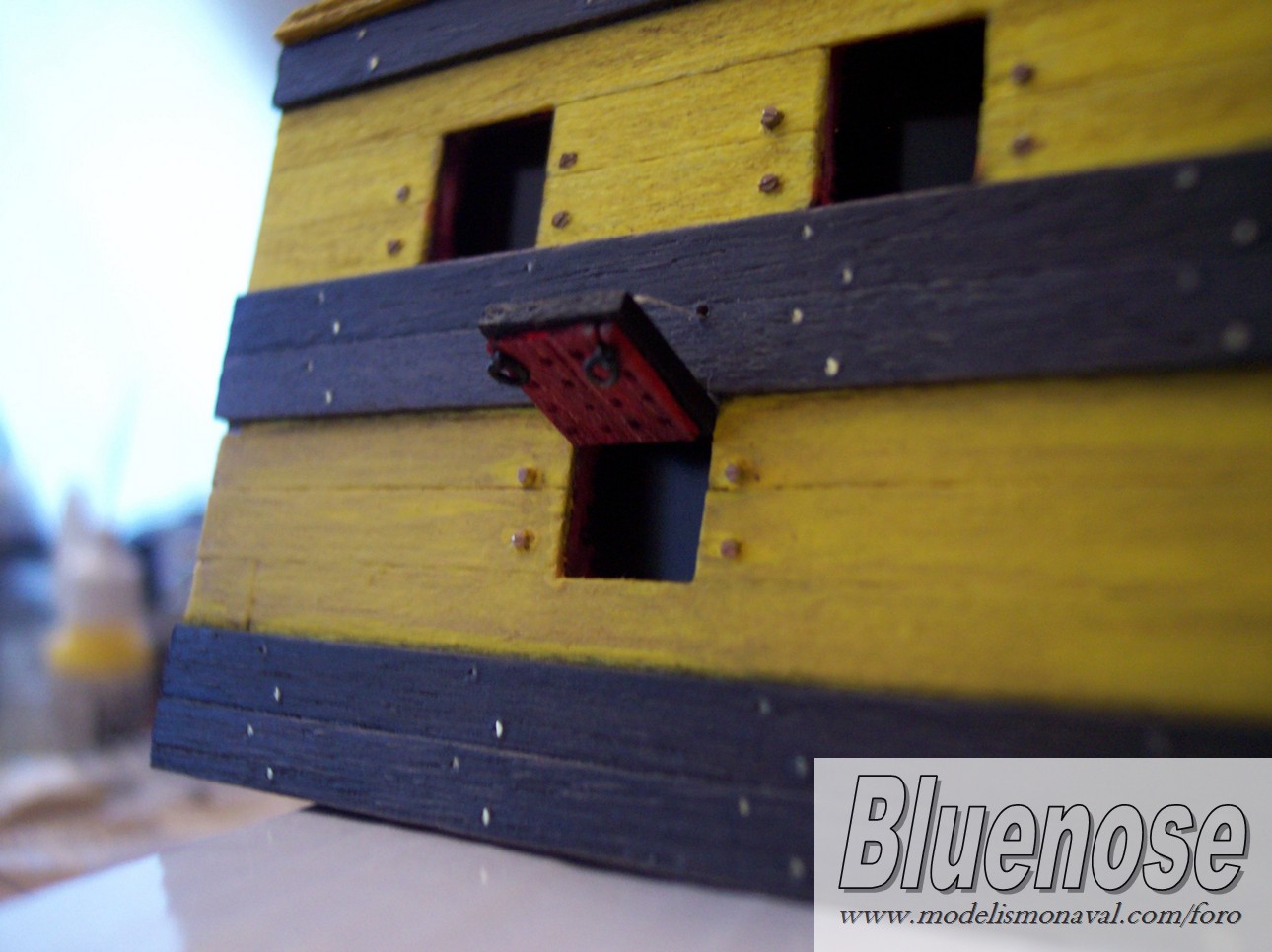

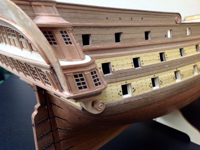

Hola Blue Nose , dos cosas:
Jean Marie no es un modelista profesional, de hecho el Nepomuceno es el primer modelo que hace de madera, lo cual es como para dedicarse al ganchillo.
El amarillo que pone Alejandro no es para tomárselo exactamente.
Podría ser perfectamente un ocre amarillo que era un color mucho más barato.
De todas formas al interpretar los colores a escala deberíamos matarlos con blanco para mantener la impresión, si ponemos los mismos colores el resultado es un poco chillón.
Por eso el ébano bien negro será bonito pero es demasiado negro, en cambio un gris oscuro queda mucho mejor ( mea culpa)

Re: Mi primer barco. SJ de Nepomuceno de AL
Efectivamente a mí tampoco me gustaría que quedara excesivamente chillón, así que mi idea es utilizar tintes en lugar de pintura. De esta manera la veta de la madera queda a la vista y el conjunto no queda tan llamativo. Mi ideal sería una cosa como la de las fotos que pongo, que he visto por aquí pero no sé realmente quién es el autor.
PD Si lo sabéis me gustaría enterarme.
Jaime
Jaime

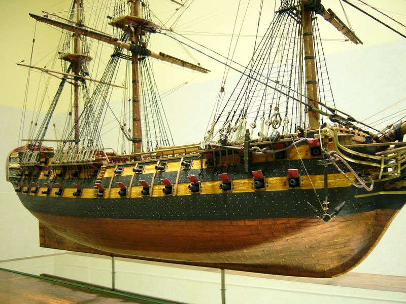

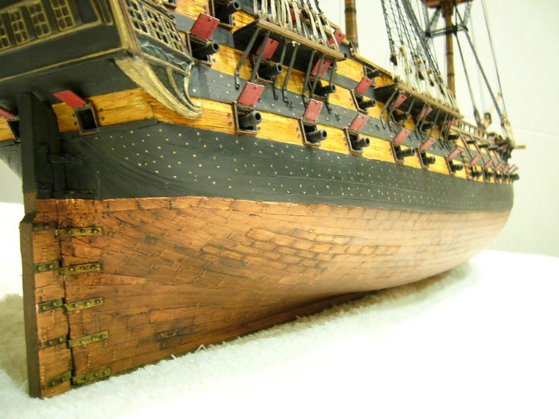

Me parece un modelo muy logrado .

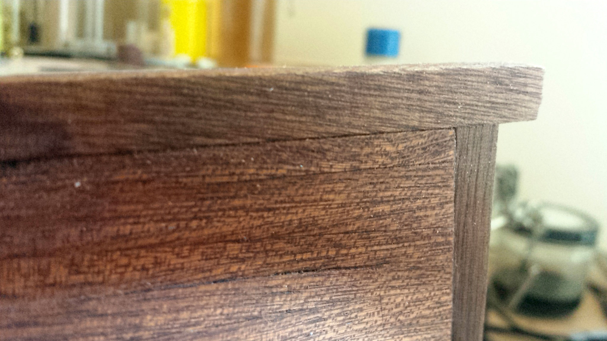

Lo de dar tintes en vez de pintar lo he hecho alguna vez y me ha resultado muy difícil que no se noten pinceladas, pero a lo mejor es cuestión del tinte o de la habilidad del que lo da.

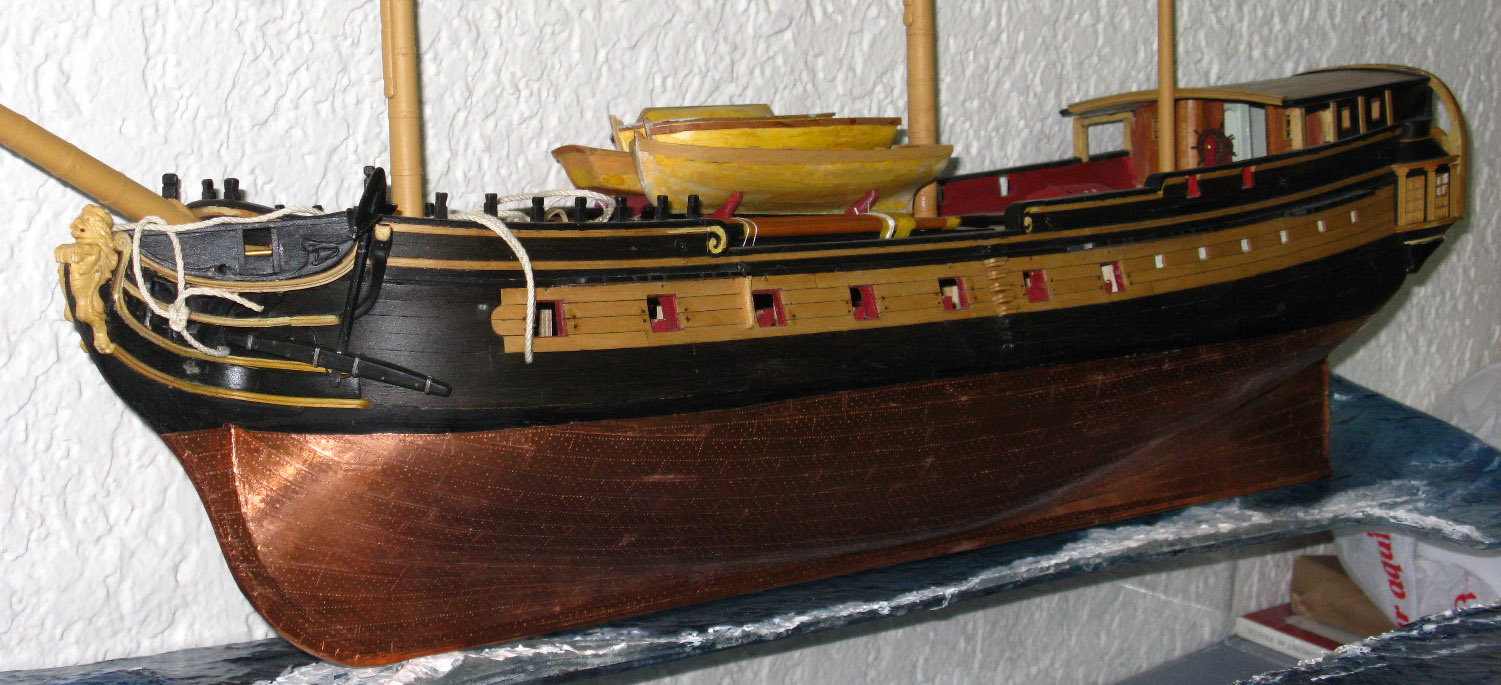

Pongo una foto de mi modelo en ejecución( un poco parado por la "pájara")

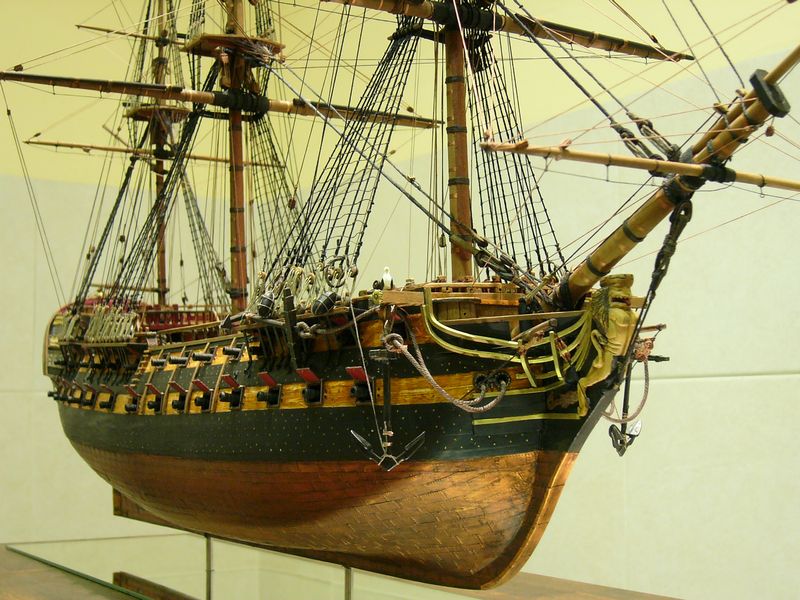

Demasiado nivel para mí. Es la Descubierta desde planos
¿Cómo has hecho el león rampante coronado?
Necesito ideas para el mio ya que no pienso poner el adefesio de perro-rana del kit.
Y el cobreado es una pasada también!!!
Gracias y un saludo
Jaime
Gracias y un saludo
Jaime

Hola Blue Nose, no es para tanto y se le pueden sacar unos cuantos defectos con facilidad.
El león está hecho... con todo. Primero hay que buscarse un trozo de boj adecuado lo que ya de por sí es un problema, porque el boj de verdad solo se vende en troncos que no se cortan así como así.
Hay que hacer un bloque escuadrado que pueda contener el león y dejarle un rabo para agarrar, es indispensable porque si no no lo puedes sujetar.
Luego le pegas en un lado un dibujo del perfil y en otro, coincidiendo, un dibujo de frente.
Con una sierra de pelo, preferiblemente eléctrica, recortas por el perfil dejando 1mm. de margen. Obtienes tres piezas que encolas con un poco de cola reconstruyendo el prisma.
Recortas usando la vista de frente, despegas los laterales y ya tienes una aproximación a la forma.
Luego necesitas una botella de coñac francés, una copa de balón y un pincel nuevo. Das una pincelada de coñac donde vayas a tallar, lo sujetas al tornillo de banco o lo que tengas y con un cúter y un miniformón vas tallando poco a poco. De vez en cuando das otra pincelada.
Si tienes y eres mañoso puedes usar gubias, yo las tengo ( valen un dineral) y casi no las uso.
Se talla muy bien con fresas "diamantadas" un taladro con muchas revoluciones conectado a la fresa con un flexible y mandado indispensablemente por un interruptor de pie. Te puedes hacer uno con un pulsador de timbre y unos trozos de madera.
No es difícil, hay que saber ver en el espacio y saber cómo es un león o un masacarón de león.
Yo no tallo más de media hora seguida porque si me canso cometo errores. Suelo tallar después del café por si sobrara coñac.
Este león tiene 14 sesiones de media hora. Antes de cada sesión hay que pensarse muy bien lo que se va a hacer.
Parece más fácil hacerlo en Sculpey pero creo que la principal dificultad que es saber cómo es y ver un poco en el espacio es la misma.
Tengo uno pendiente de hacer, lo mismo lo empiezo ya.
Hay un método más sencillo si no te atreves a tallar que es pegando chapitas con el contorno correspondiente dibujado, pero tiene mucho currelo de dibujo.
También hay impresoras 3D pero te tienes que hacer el archivo y es muchísimo trabajo, eso sí luego haces los que quieras, en plástico.
Se puede tallar en peral, en acebo, y en otras maderas, incluso aunque no parece adecuada yo hice una sirena con los brazos separados del cuerpo en caoba cubana.
El forro es fácil de hacer pero los troqueles para los clavitos se las traen , puedes ver todo ello en mi hilo.
En cuanto a pintura Llaut es pintor así que ...

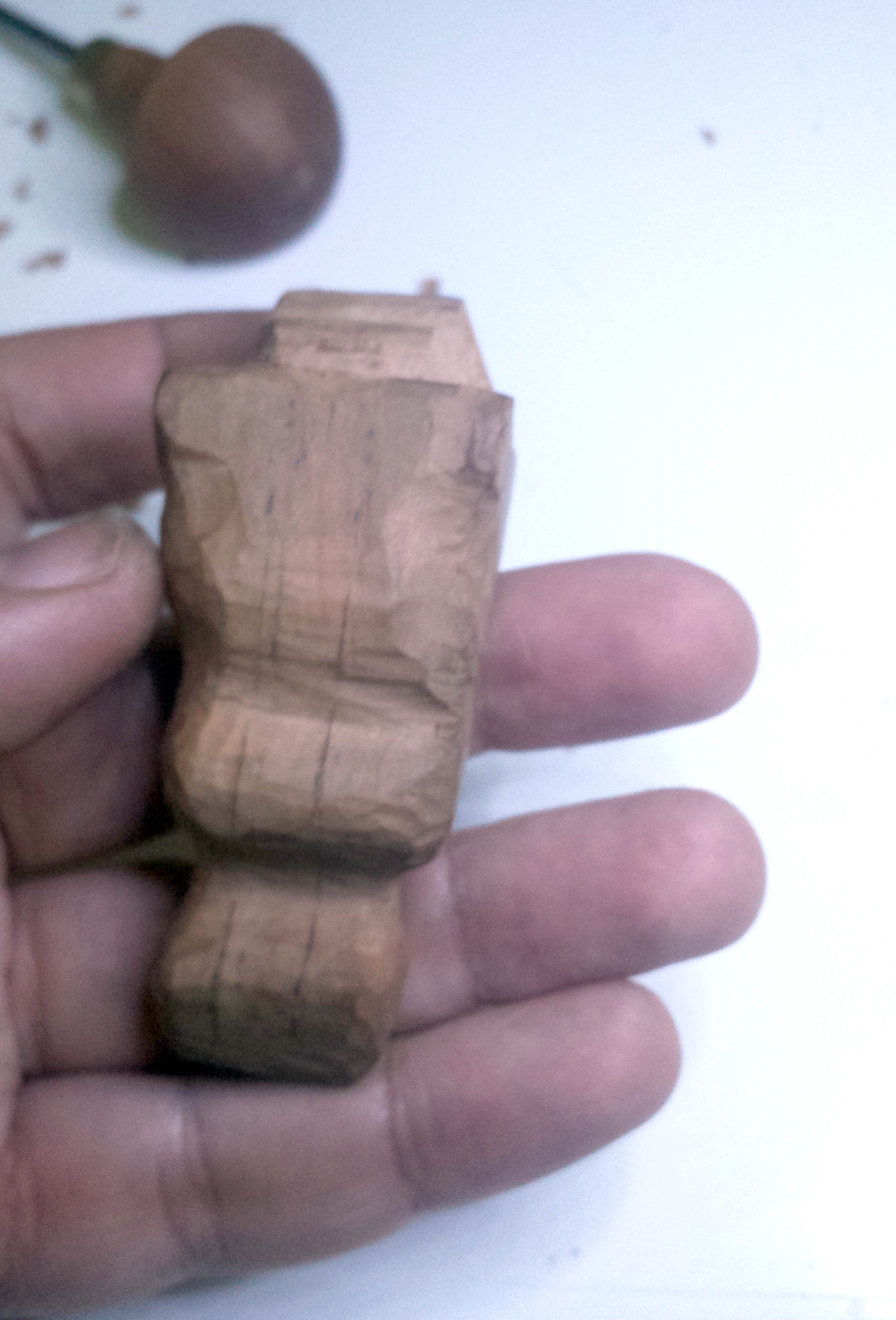

Buenas tardes, amigos.
Ante todo, indicaros que parece que el astillero vuelve a tener personal después de varios meses en dique seco (es que la mano de obra esta muy cara hoy en día), y pretendo seguir con la faena un poco mas regularmente
Muchas gracias a todos por vuestros comentarios. Aunque no he tenido tiempo de responder, si que os he estado observando desde el palco de tribuna, y asombrándome por lo que he estado viendo. por lo visto hay muchos compañeros que han empezado y avanzado mas en el "Nepo" que como yo lo tengo actualmente. Habrá que tomar nota.
Lo de las pinturas aquí discutido me da todavía dolores de cabeza. Al Re-mirar el barco, cada vez le veo con mas tono amarillo "pollito" y se si dejarlo como está, oscurecerlo, cambiar el tono de amarillo, etc. Todas las ideas son muy buenas, y creo que finalmente optaré por dejar un tono mas ocre tal y como indica Leopoldofran.
El barco creado por Jean-Marie me deja atónito. Si como el indica es su primer barco, veo su detalle a mil años del mío. Intentaré dejarlo lo mas cercano a la realidad de la documentación que aquí se ofreció de la monografía de Alejandro Yánez (según mis posibilidades), pero no creo que pueda ofrecer mucho mas de lo que he hecho hasta ahora.
Y sin mas preámbulos, continúo por donde lo dejé.

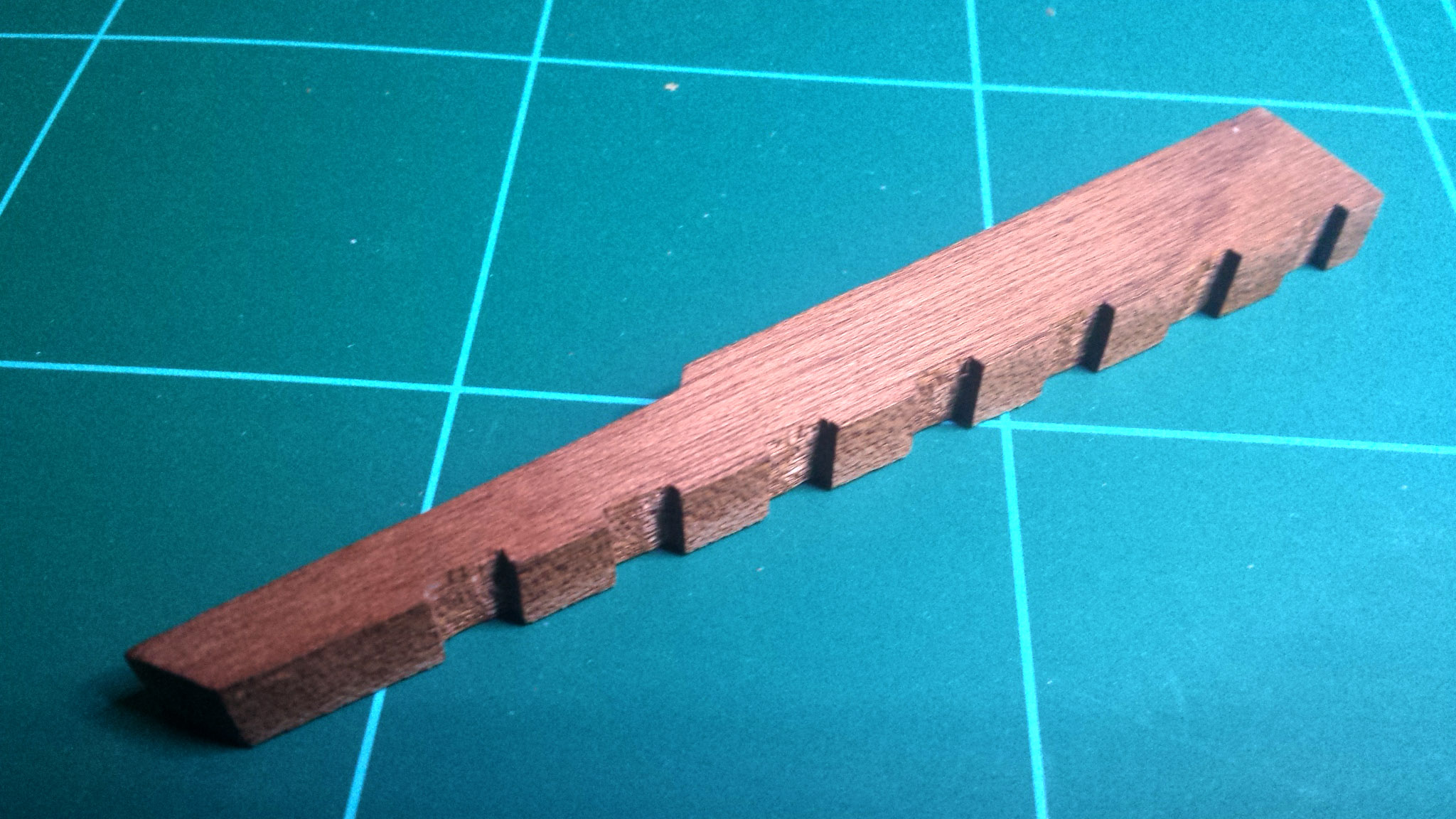

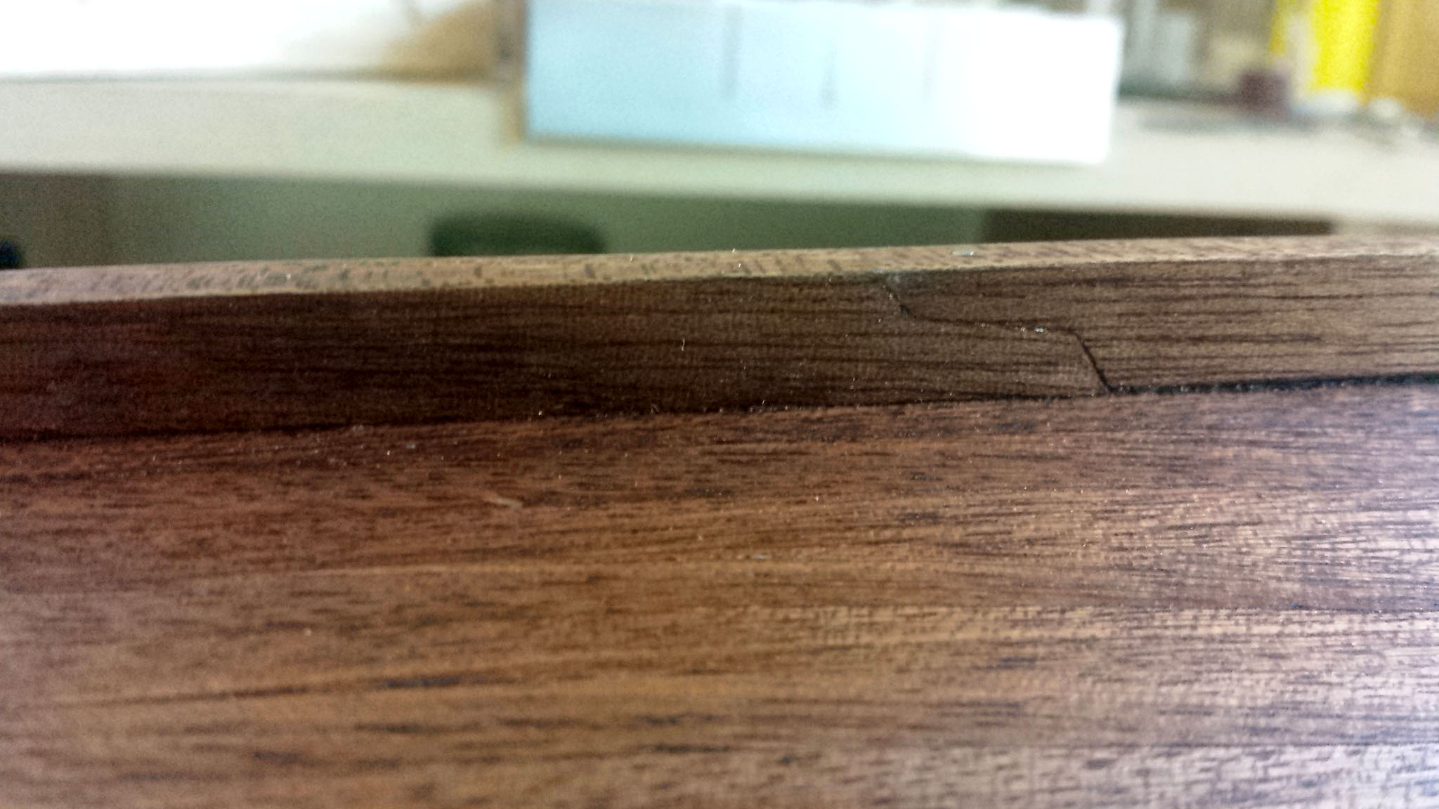

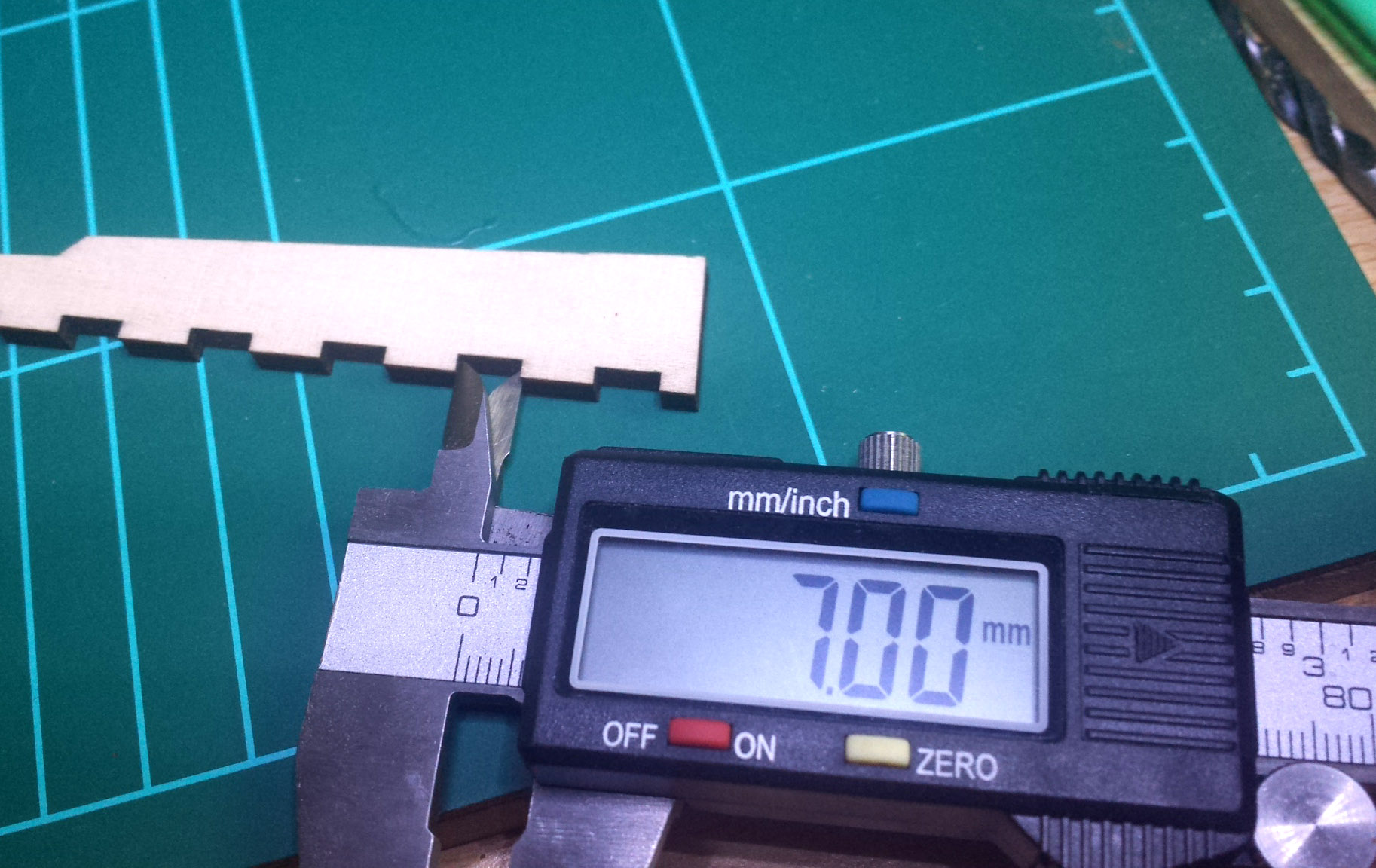

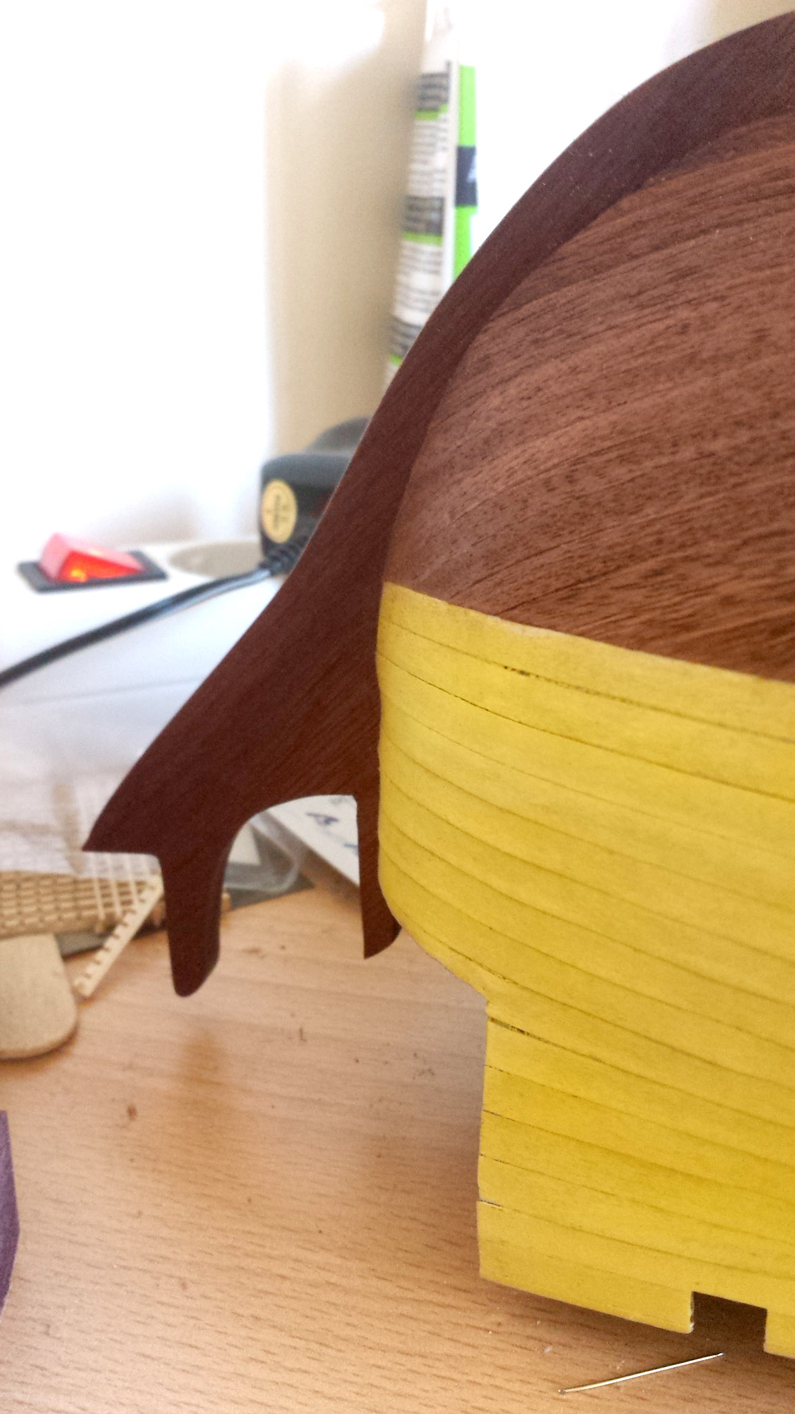

Una vez limado el vértice de la proa, he insertado la roda contra dicho asentamiento. En el manual indica que pegue el puntal del bauprés contra la roda, y me he visto sorprendido de que venga en una sola pieza. Pues como indicándome el manual que lo dice de forma correcta, al insertar la roda se me rompió el puntal del bauprés, y lo tuve que pegar tal y como indica en el manual
Limando y limando y limando y limando y limando hasta que todo encajó perfectamente, conseguí dejar la falsa quilla perfectamente colocada, y sin perceptibles marcas en su anclaje. Las he preferido dejar así, y no forrarla encima, para que se vea que ésta "espina dorsal" estaba hecha de varias partes.
Aquí vemos como dejé de forma intencionada mas larga el trozo final de la quilla, para luego poder recortarla y dejarla justo a nivel.

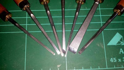

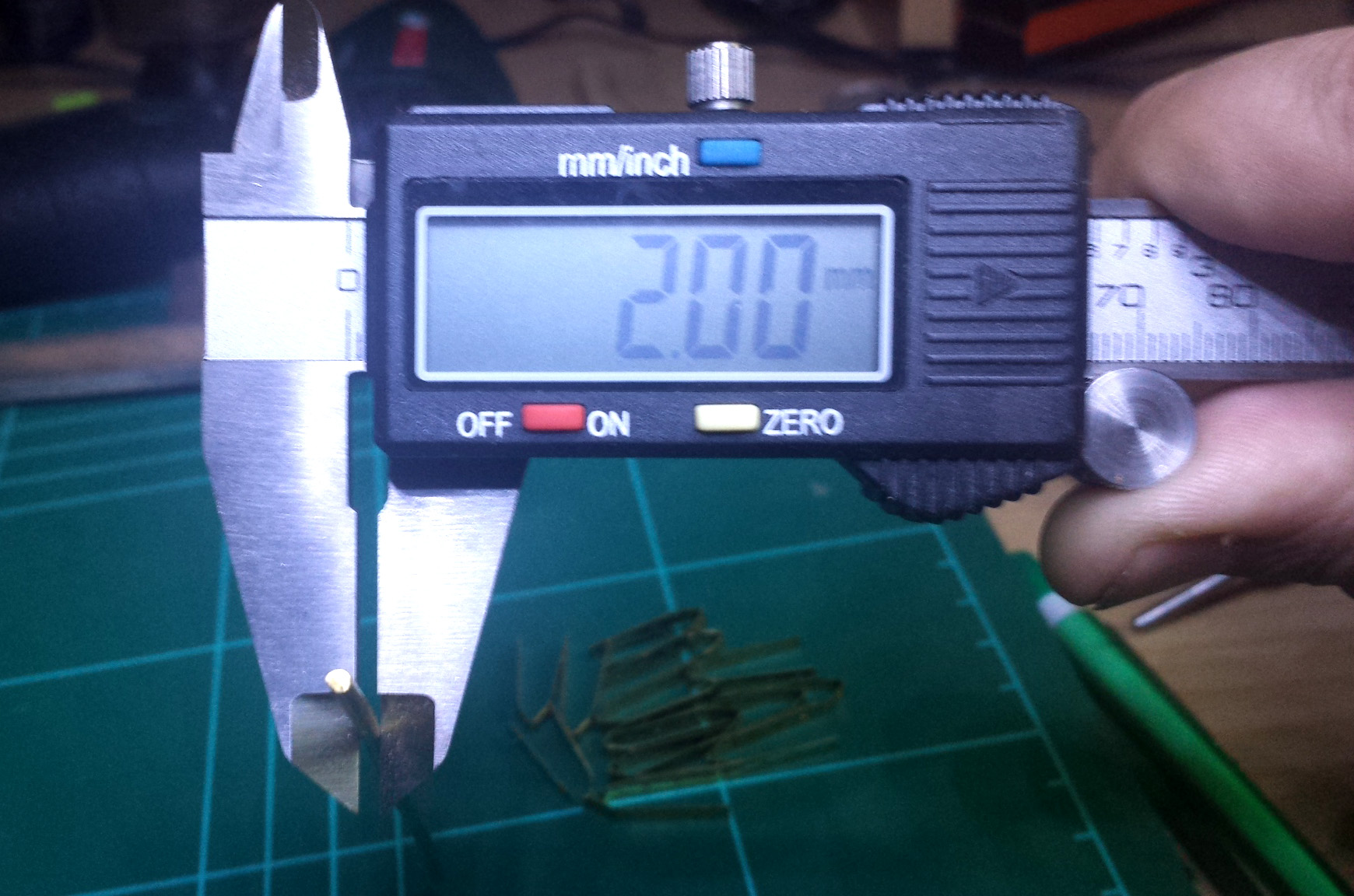

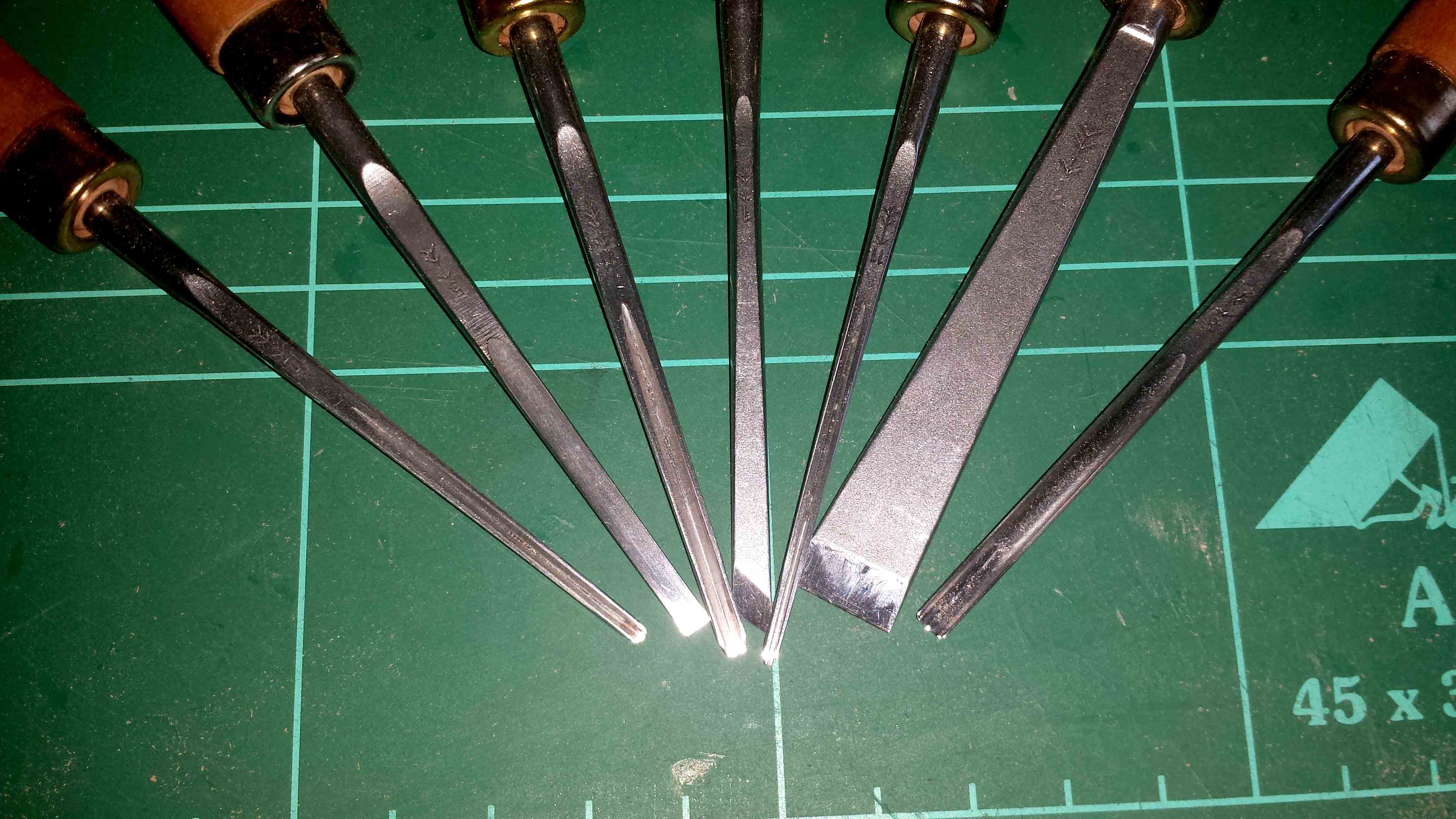

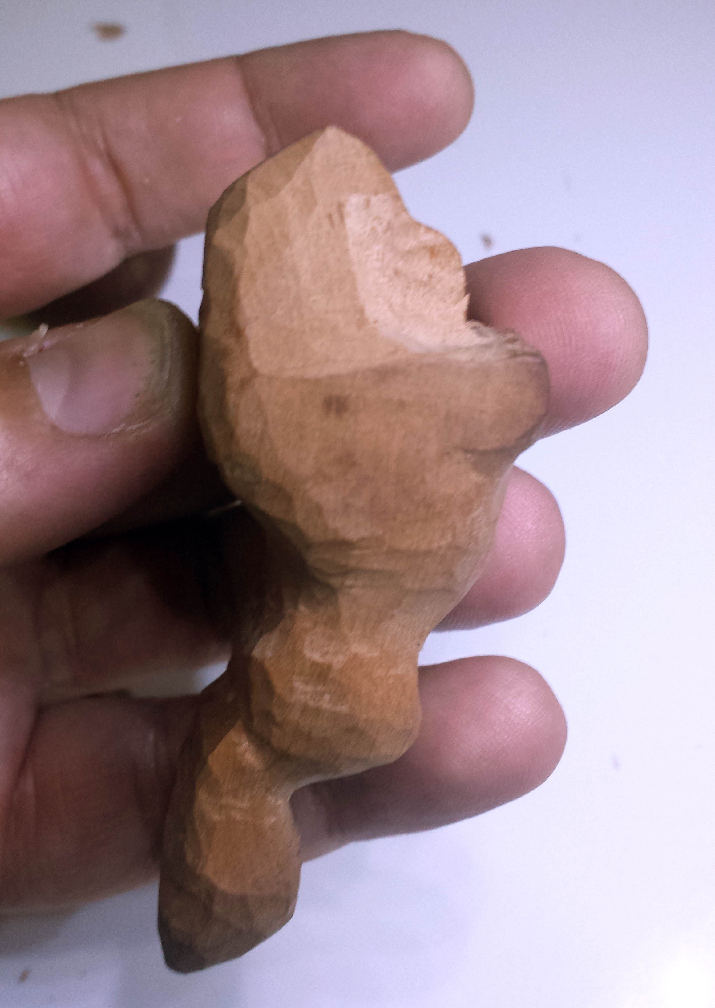

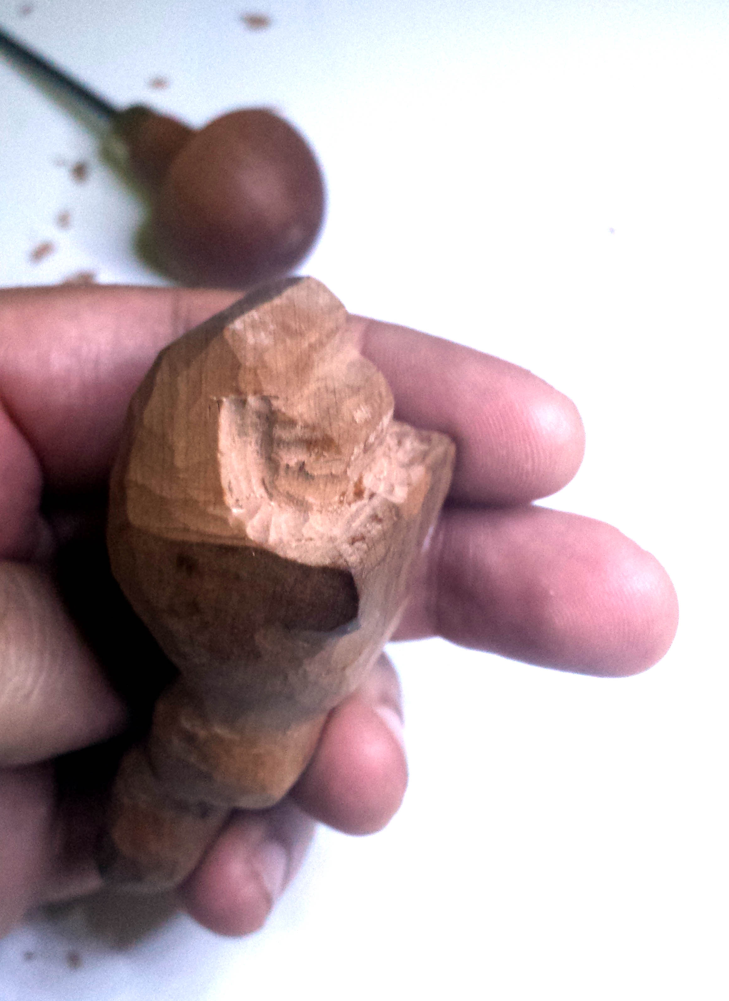

Os voy a mostrar unas pequeñas herramientas que han sido añadidas a la colección en esta semana santa. Me han servido para realizar lo que viene a continuación.
Con lo visto en el mensaje y foto que me dejó Leopoldofran con su descubierta, Ahora también me he "encabezonado" yo en realizar un león rampante... Si es que no se pueden meter ideas, que nunca voy a acabar el barco.. Bromas aparte, a ver como queda...
(Nota: no me gustaba como se tallaba el boj, y lo he hecho en peral. Me parece mas agradecido). Bueno, el "leoncio" ya lleva unas cuantas semanas horneandose. No ha sido solo de esta última.

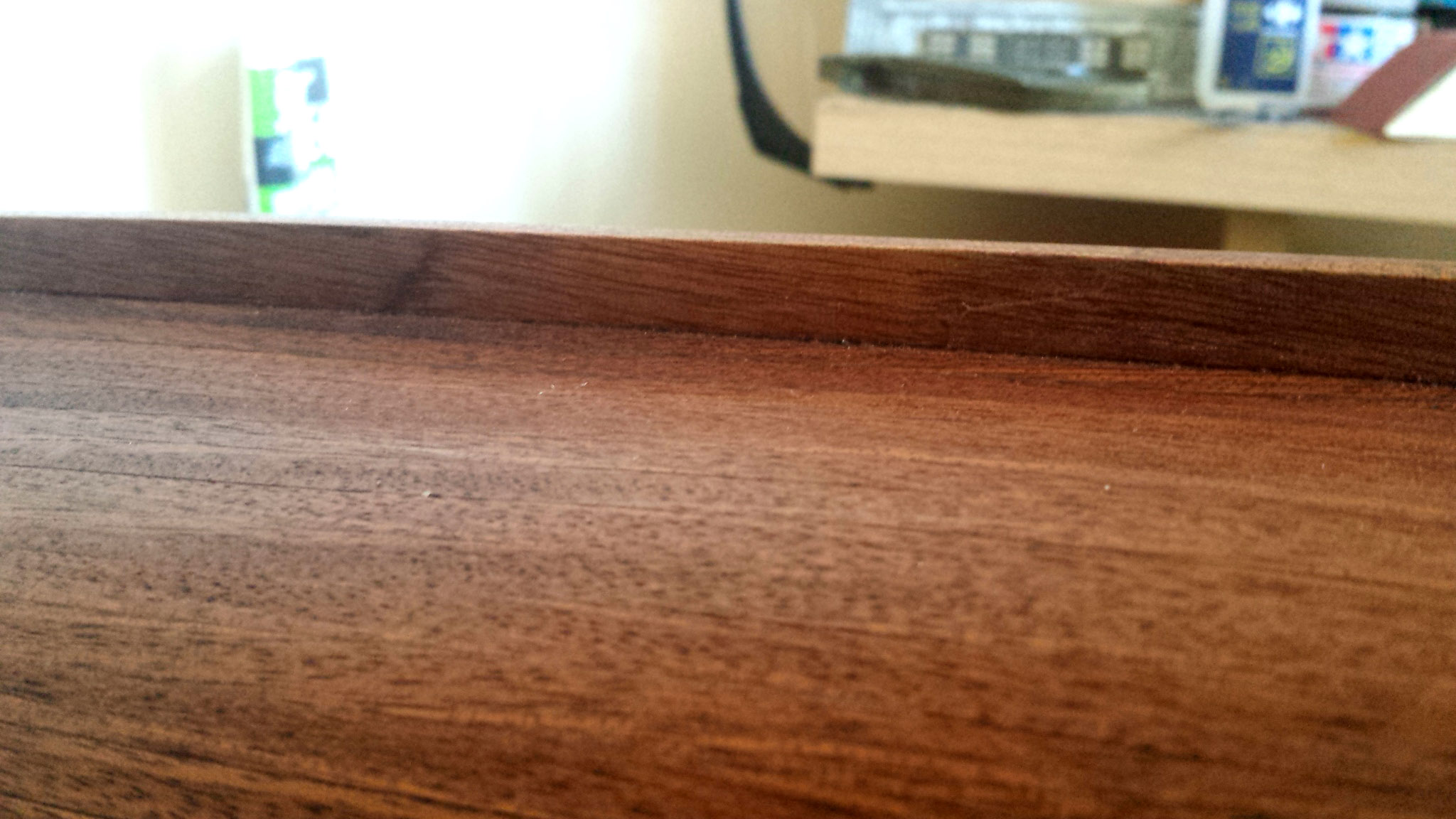

Y esto ha sido todo hasta hoy.
...y de nuevo, muchas gracias a todos por las ayudas y consejos prestados.
Juan José

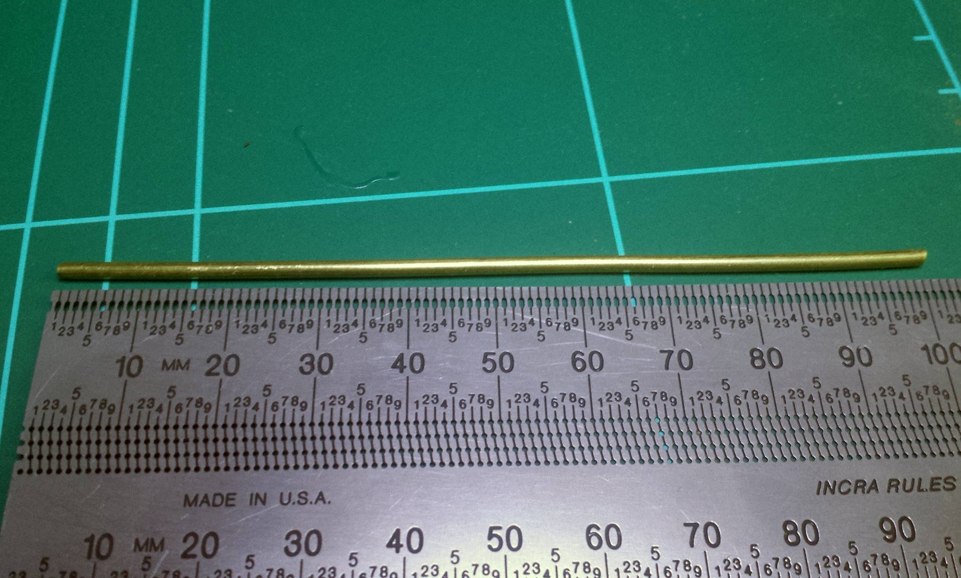

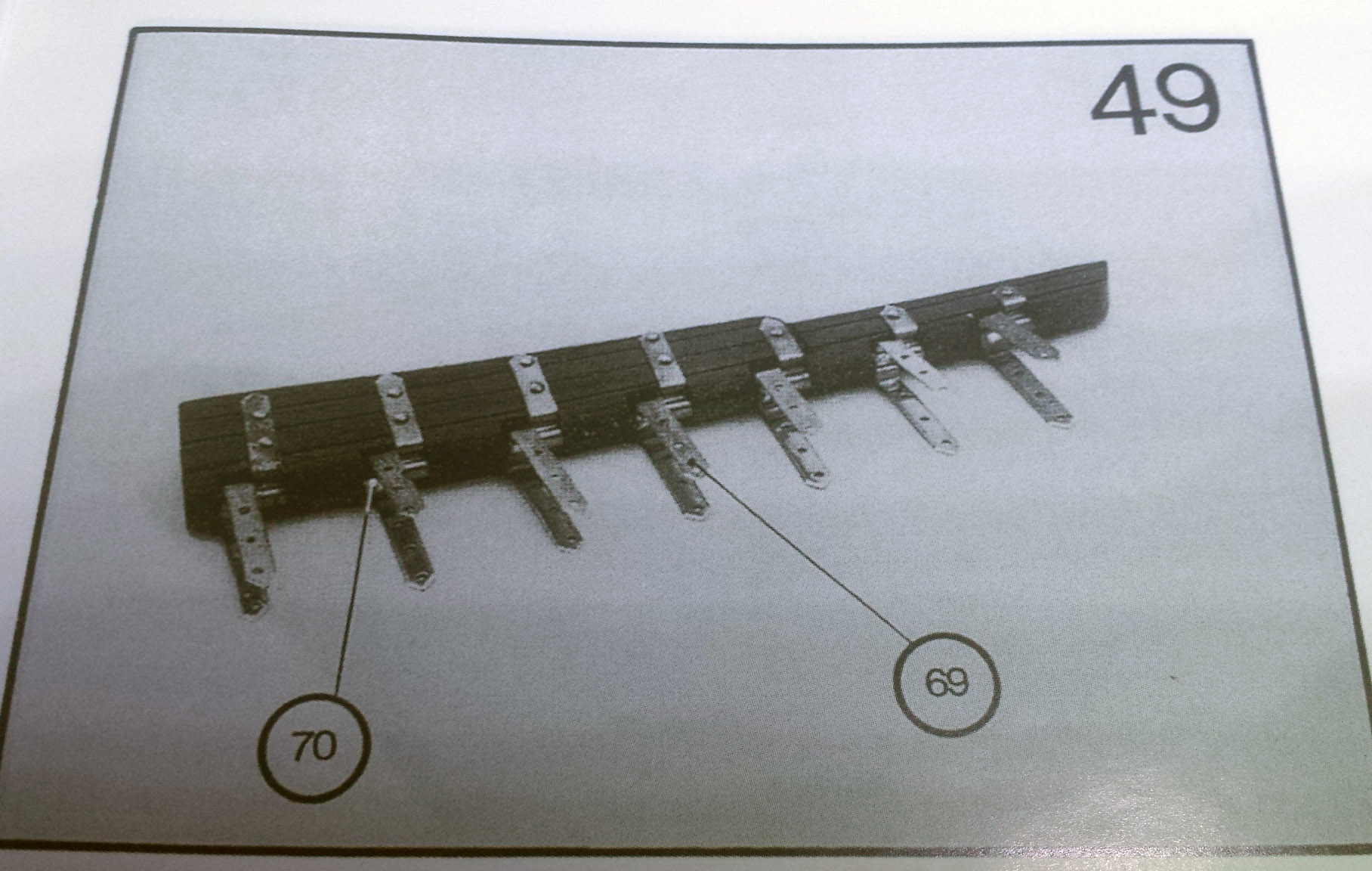

Ah. una cosa que se me olvidaba y con la cual me he quedado parado hoy.
He terminado de hacer el timón, y no se como continuar En el paso 49 de manual, indica que coloque los ejes de las bisagras... que no se cuales son.
Según el glosario, son piezas de latón de 2 mm de diametro por 8mm de largo. No las encuentro por ningún lado. Solo he visto esto: Segun el diametro, parece la pieza correcta, pero no estoy seguro: Y una última duda, por si es esta la pieza y tengo que hacer "trocitos", si indica que son de 8mm, y en la pieza original el orificio es de 7mm, ¿Debería recortar a 8 y luego limar?
O lo correcto es...
¿Debería agrandar el hueco para las bisagras?
Muchas gracias por todo vuestro apoyo, y también espero vuestras respuestas.
Atentamente
Juan José
O lo correcto es...
Atentamente
Juan José
- Bluenose
- Colaborador Consejo Foro MN
- Mensajes: 1020
Buenos dias Juan, me alegro de que sigas adelante con el Nepo.
Te pongo un par de fotos con las pruebas que he hecho para las troneras y el color del casco. El color amarillo llamativo se queda muy bien con unas aguadas de marrón que además le dan un toque usado que a mi modo de ver es bastante realista.
Por otra parte con respecto al eje de las bisagras, cortaré los trozos de latón de la medida del hueco, sin retocar la pala del timón.
Jaime
Jaime
