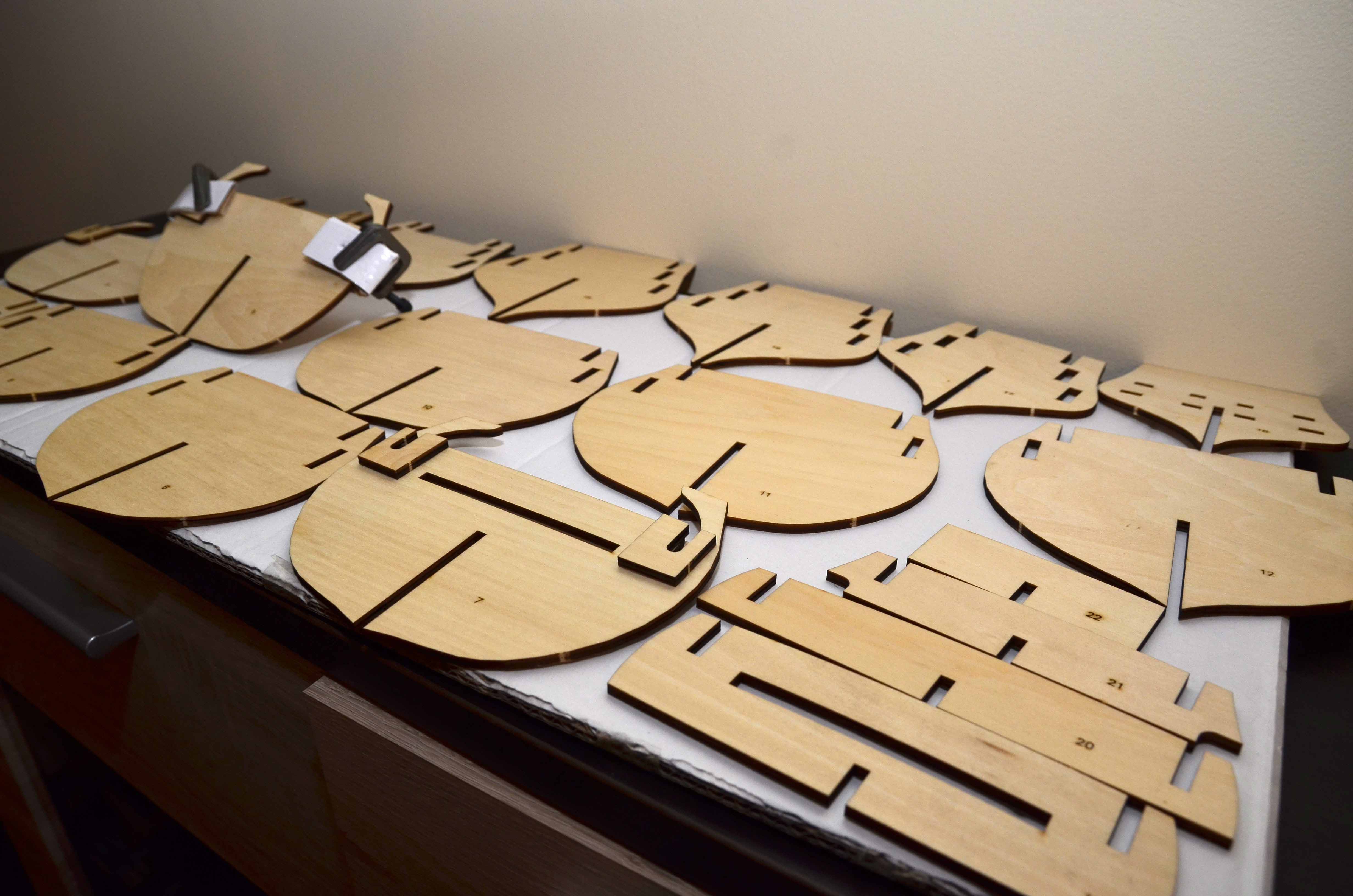

2/ antes de empezar cualquier montaje usa el manual en la pagina " lista de las piezas" para identificar cada elemento y ponerle el numero correspondiente en cada pieza para asegurarte que no te falta nada .
3/ Antes de montar las cuadernas sobre la falsa quilla lijas todos los cantos ( falsa quilla + cuadernas para que todo encaja bien y sin fuerza usando una escuadra para controlar los angulos .
4/ Antes de pegar las piezas asegurate que el montaje es correcto de lo contrario hagas las preguntas respectivas para evacuar tus dudas .

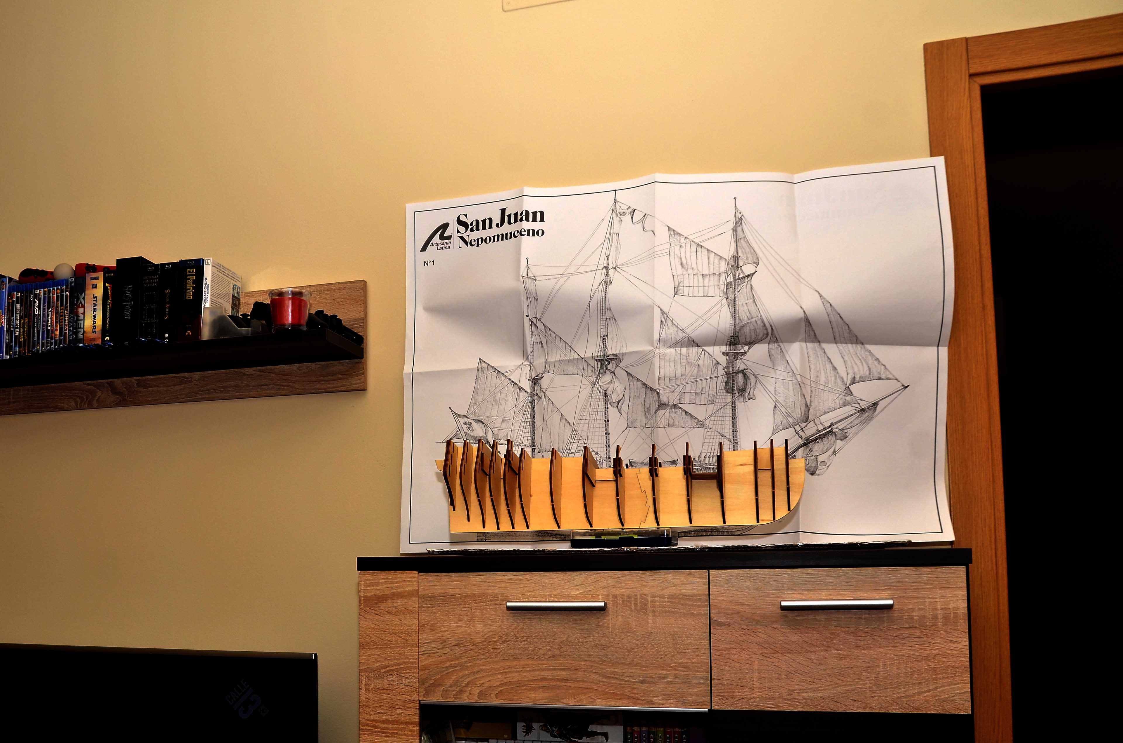

En un principio ya tengo montado la falsa quilla, a esperar que aprenda como subir las fotos.
Parece ser un kit reciente, puesto que todas las piezas están numeradas (las únicas que no lo estan son las de las cajitas, pero parecen ser fácilmente reconocibles). Estan todas las grandes/medianas revisadas y no veo que me falten. Lo que no tengo es un listado de la cantidad de piezas totales de las pequeñitas. Tendría que sumar todas las lineas de ejecución del manual, que son 501, y me da como pereza.
Parece que no tengo ningún revire en la falsa quilla, pero me aseguraré de ello después de que seque el pegamento (en un principio usaré solo, a ser posible, cola blanca de carpintero).

3/El montaje de la falsa quille me parece bien por el momento .

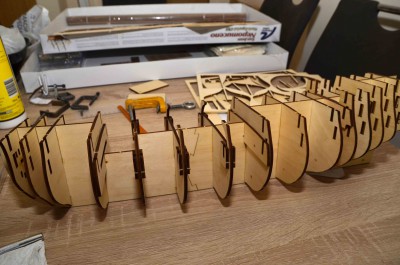

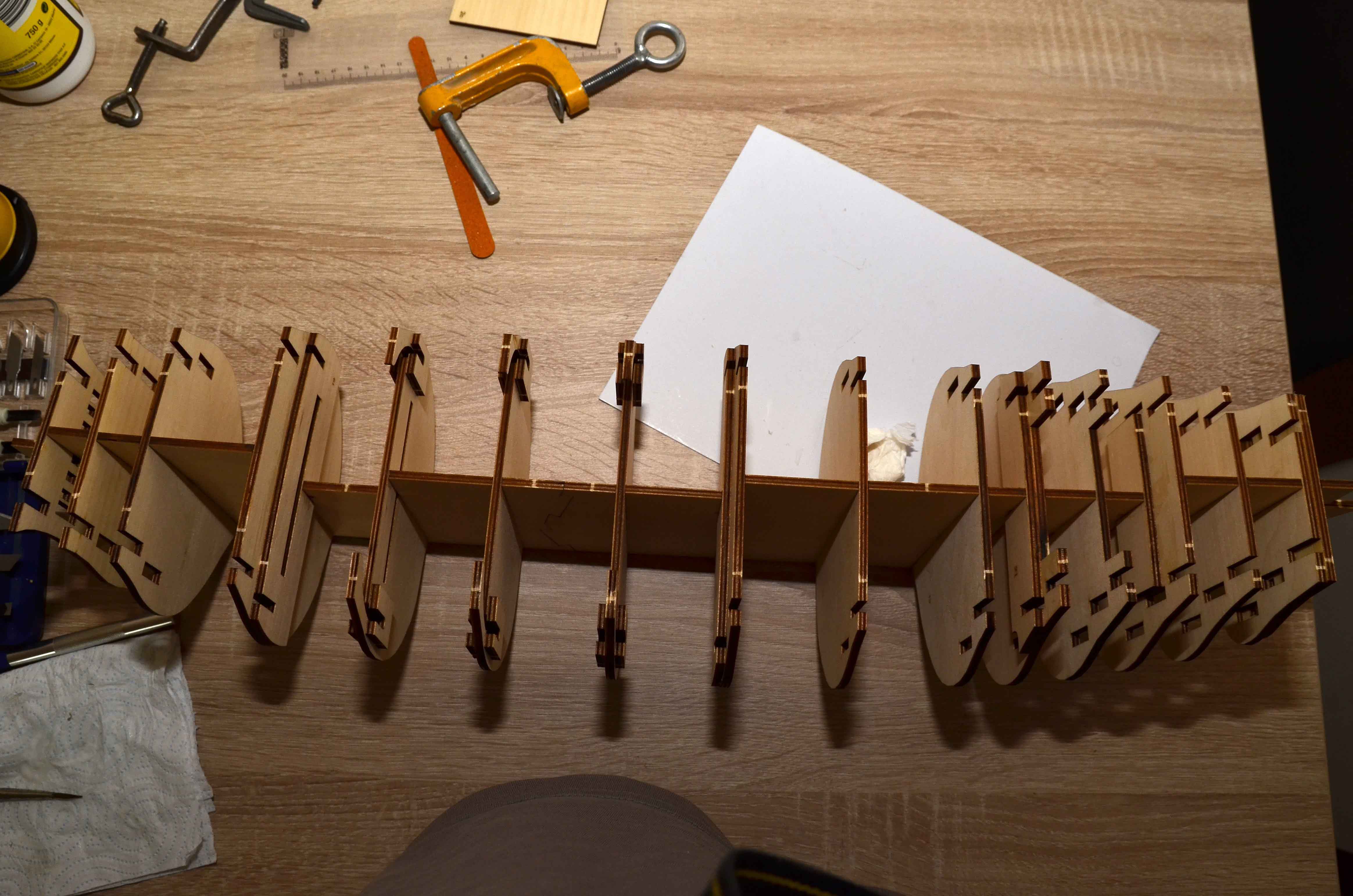

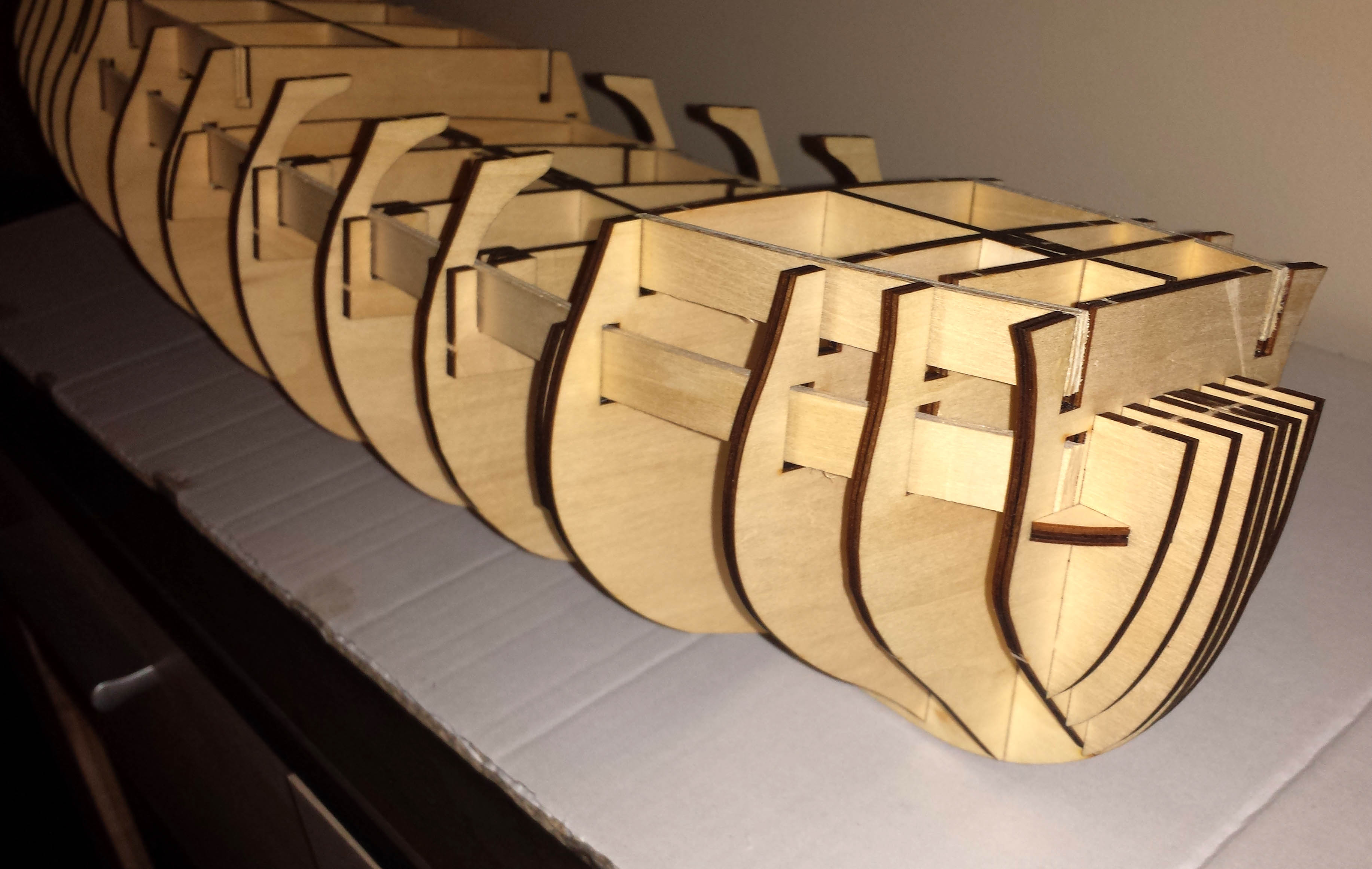

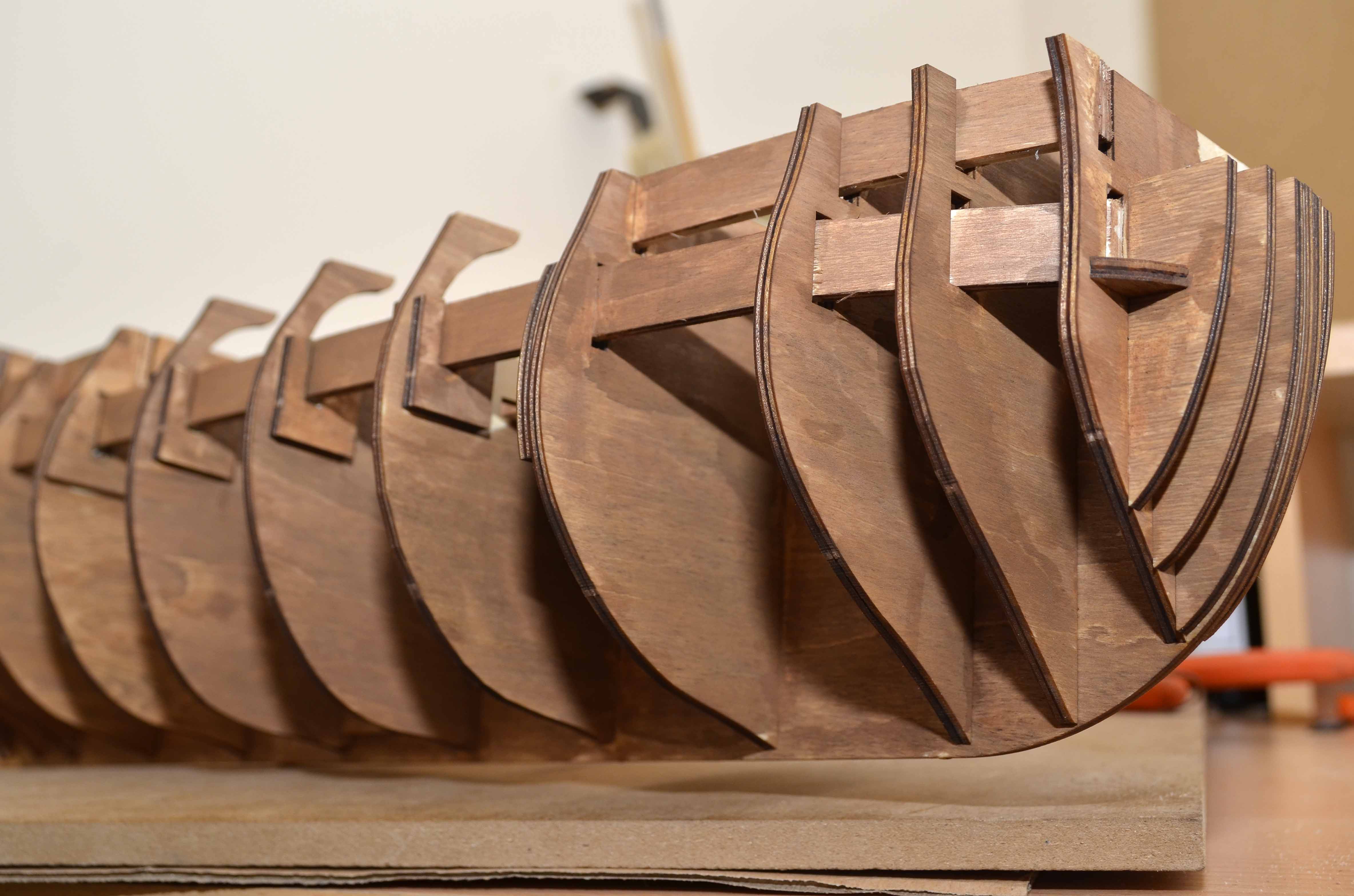

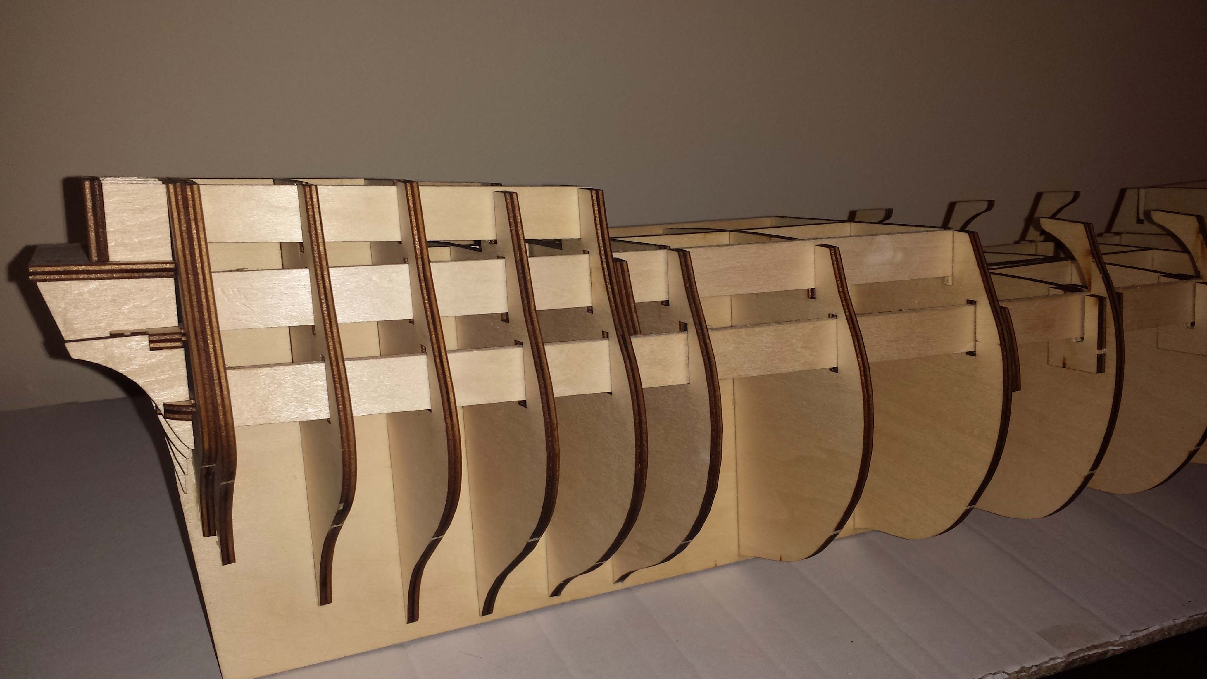

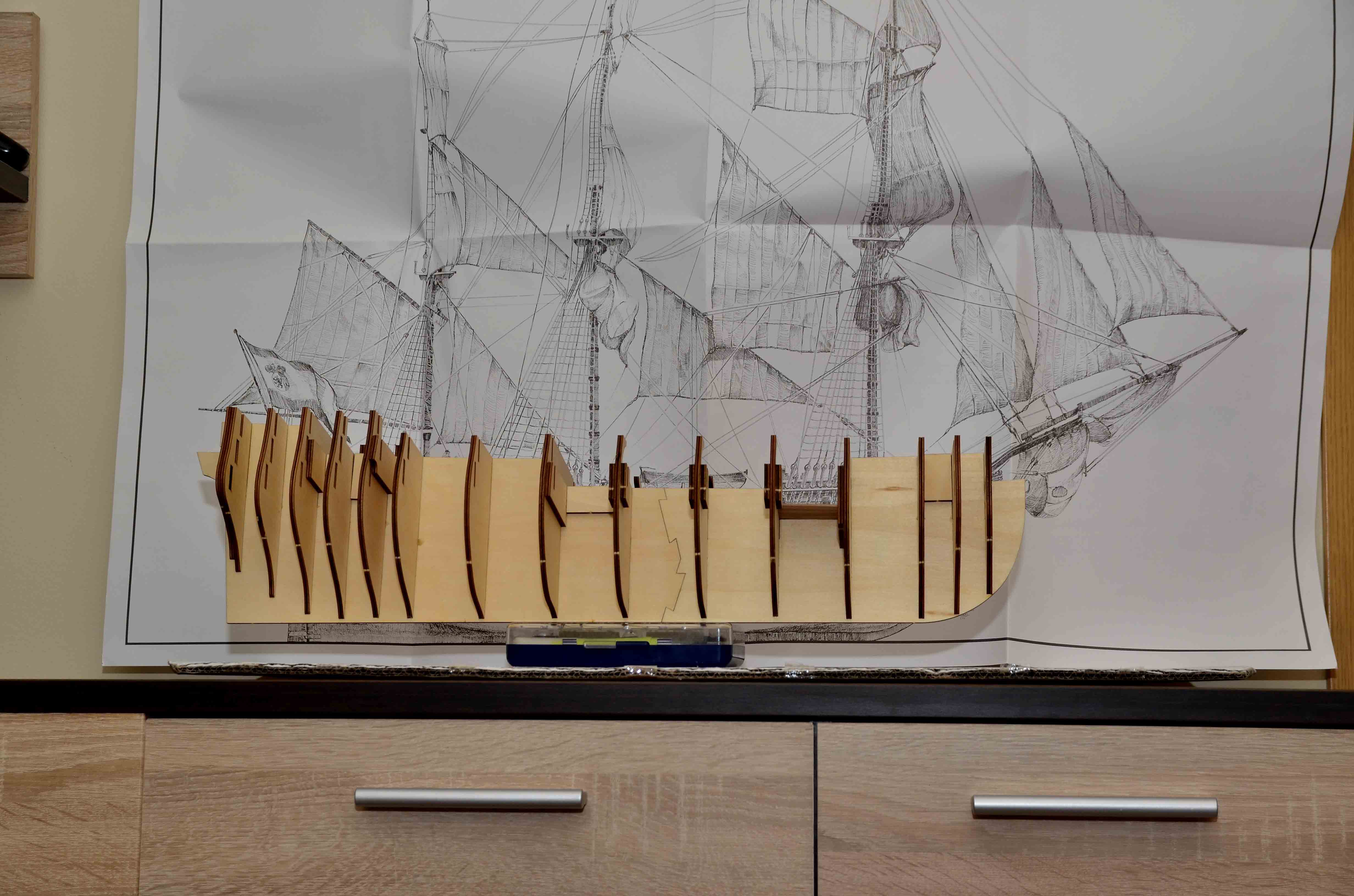

Muchas gracias maese Banton. Me ha resultado de gran ayuda. Me gusta la fotografía pero me pierdo en los foros,
Aquí va el trabajo de hoy.
Ya está todo encolado, pero lo dejare por la noche para que asiente bien.
Parece que no hay ninguna cuaderna descentrada, y siguen los 90º en todas ellas.
Que pasada. Ya casi parece un barco y todo. Esto me motiva.

Hola Juan Jose
Por el momento no hay nada que agregar sino feliz Domingo

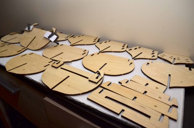

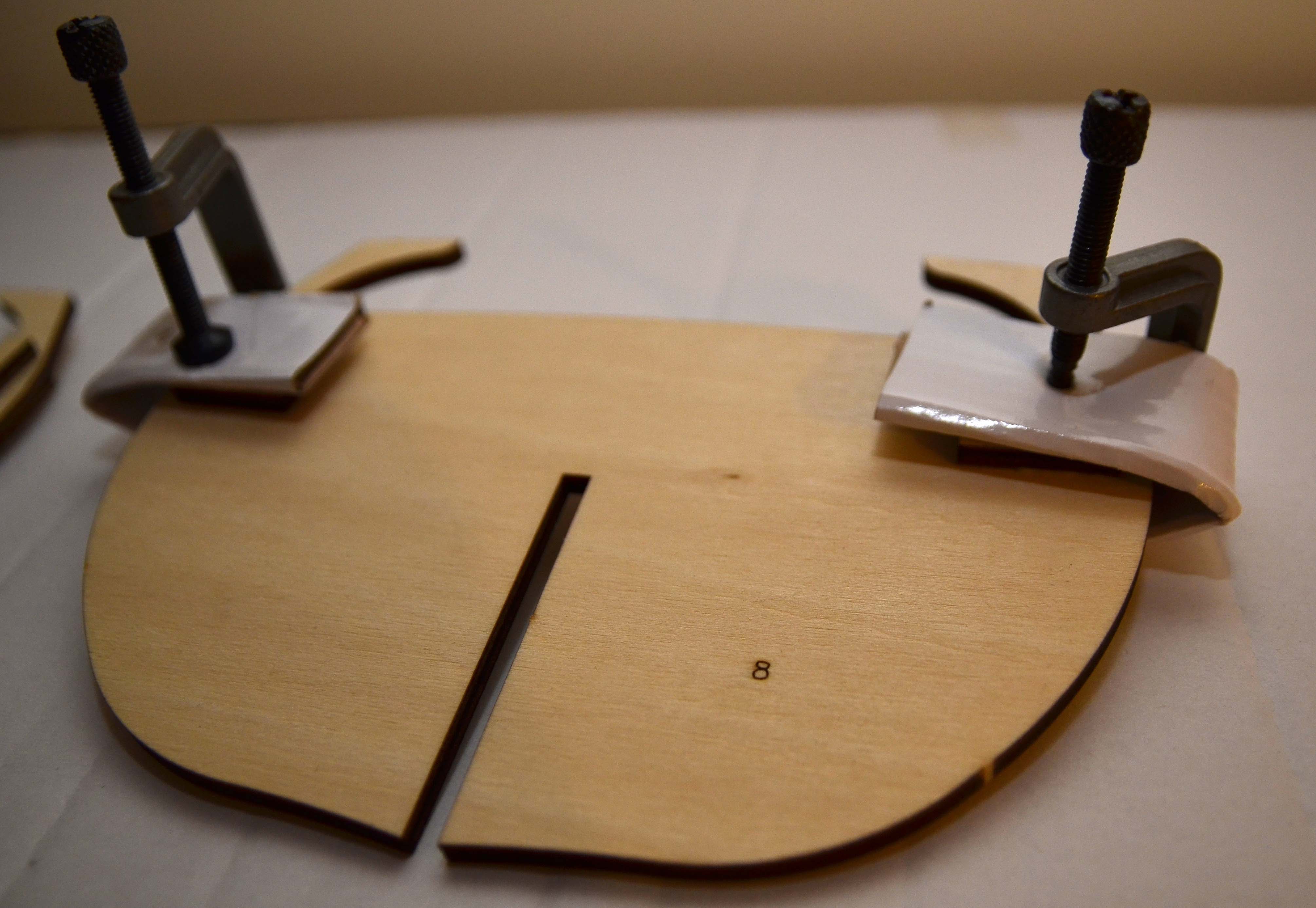

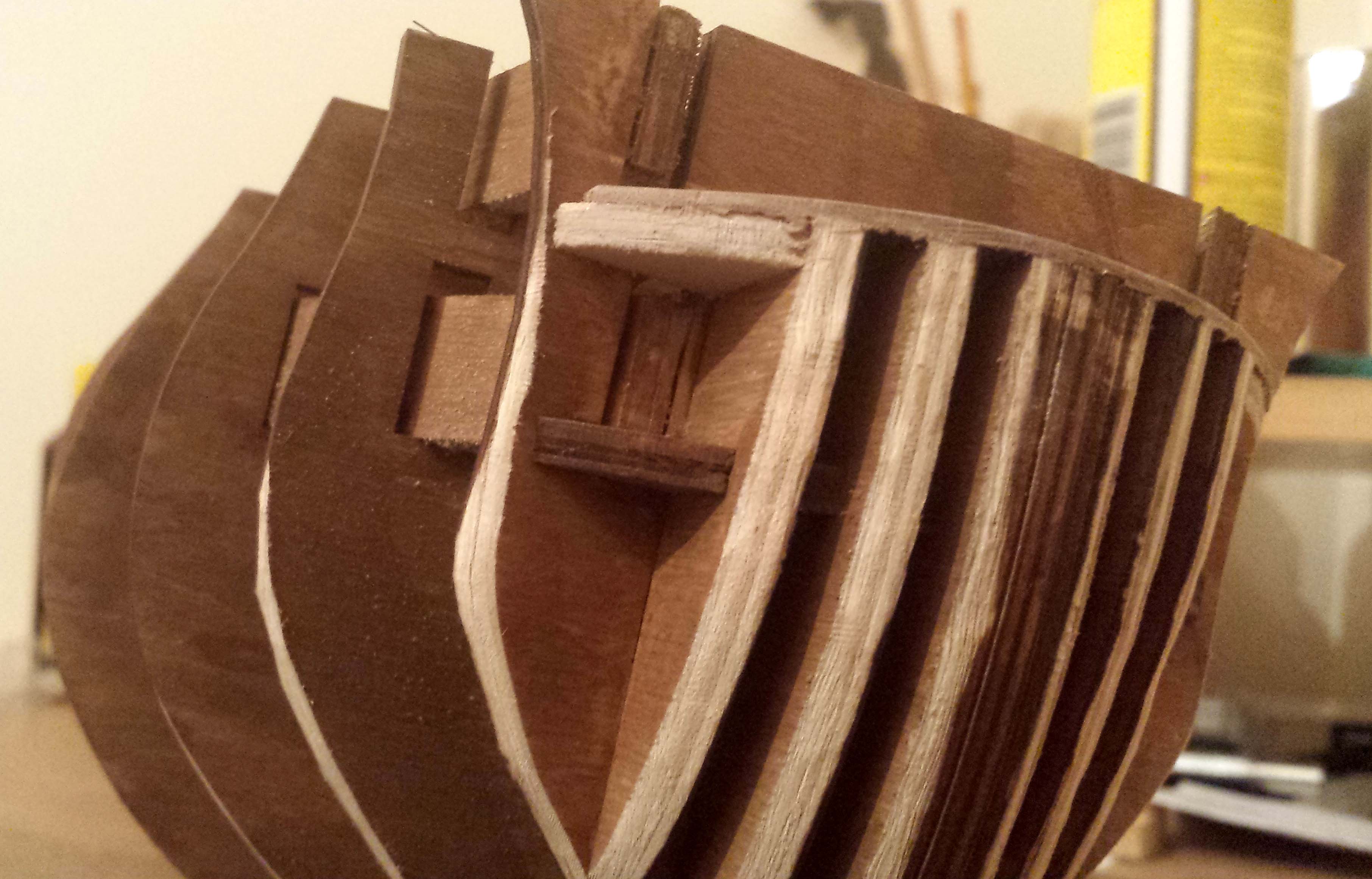

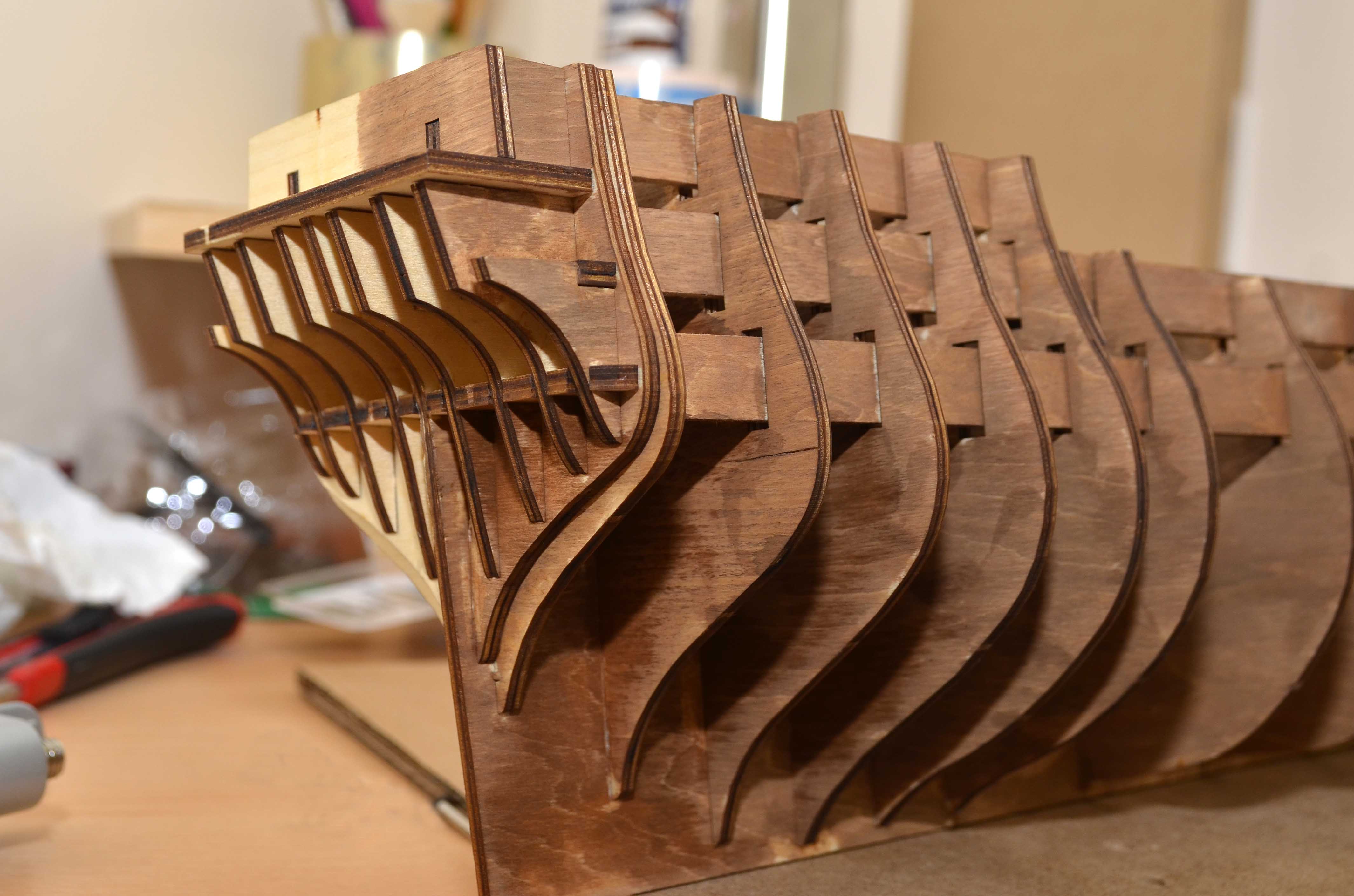

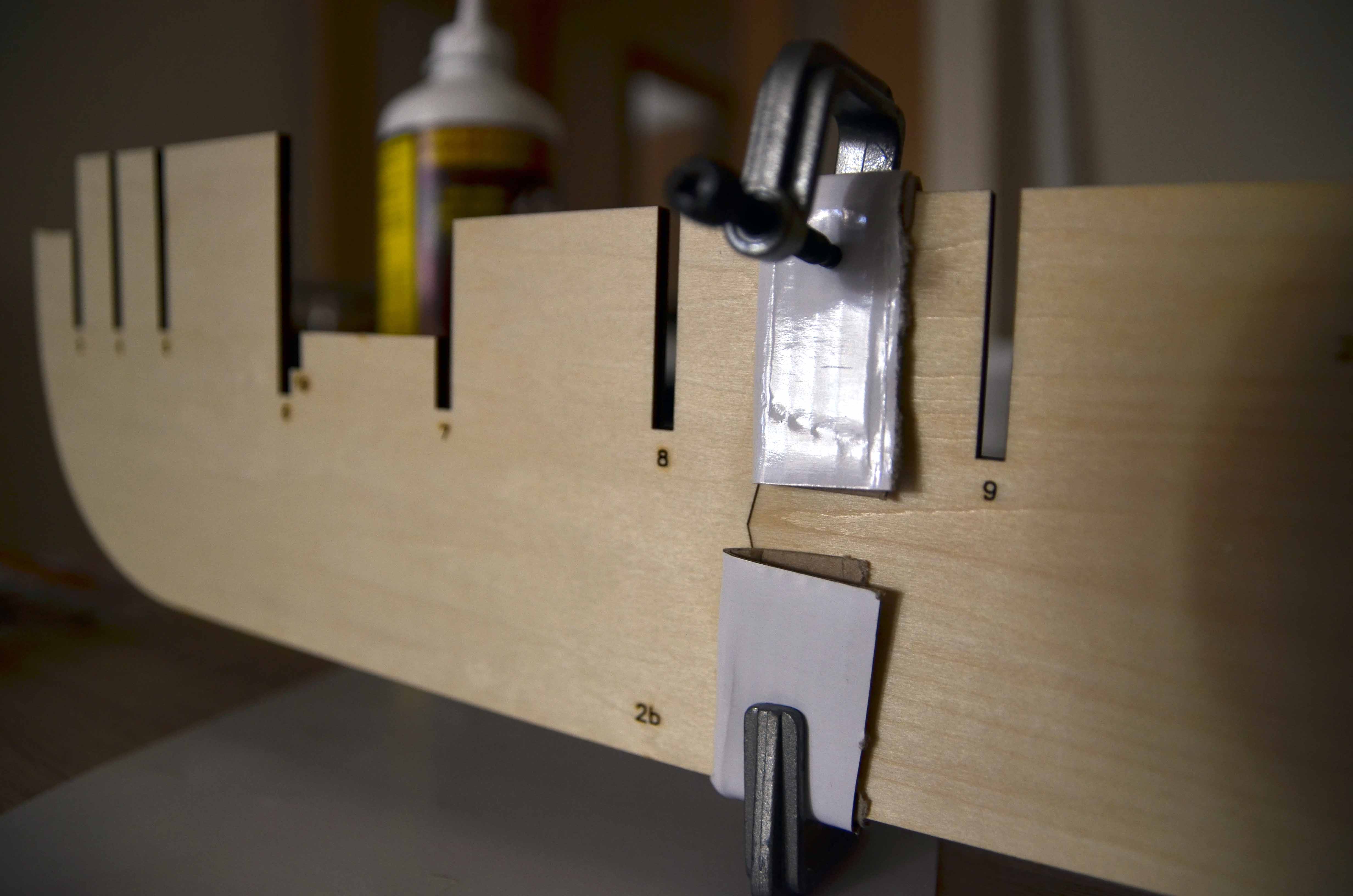

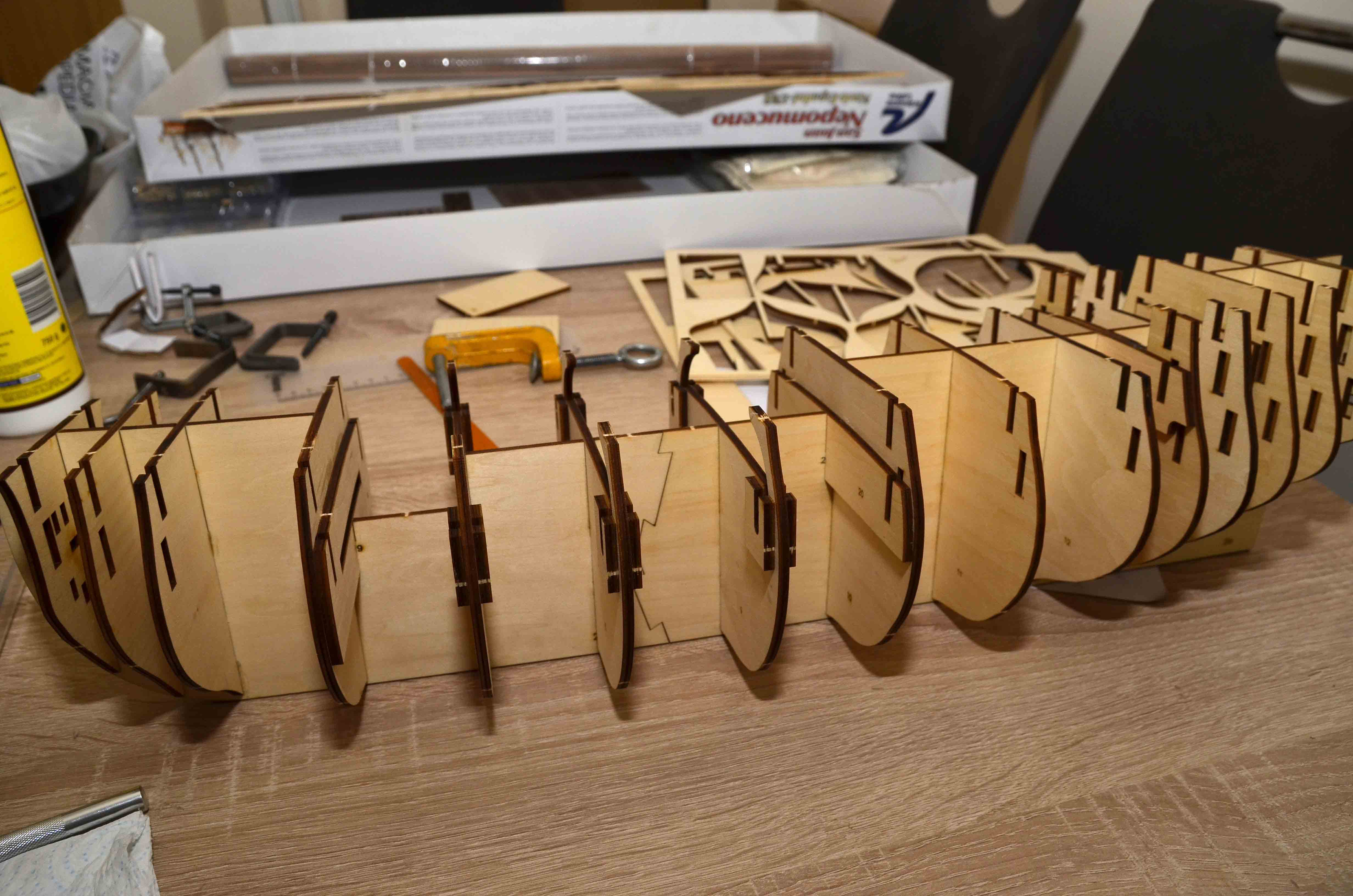

Bueno, mi primer corte de tablitas.
Hoy me he levantado pronto y con ganas, pero a mitad de la faena ya tengo dos avisos del trabajo.
Cuelgo las fotos y me marcho.
(A ver si sigo con esta ilusión que me está entrando de montar el barquito, jejejeje).
Un saludo: Juan José.

Hola Juan José, has elegido bien, con todas sus faltas y omisiones en los manuales es un gran navío y con una historia brillante, aunque no la de un día como hoy hace 219 años en la batalla de Cabo de San Vicente.
Acabas de empezar pero te digo que llevas un trabajo limpio y te seguiré atento.

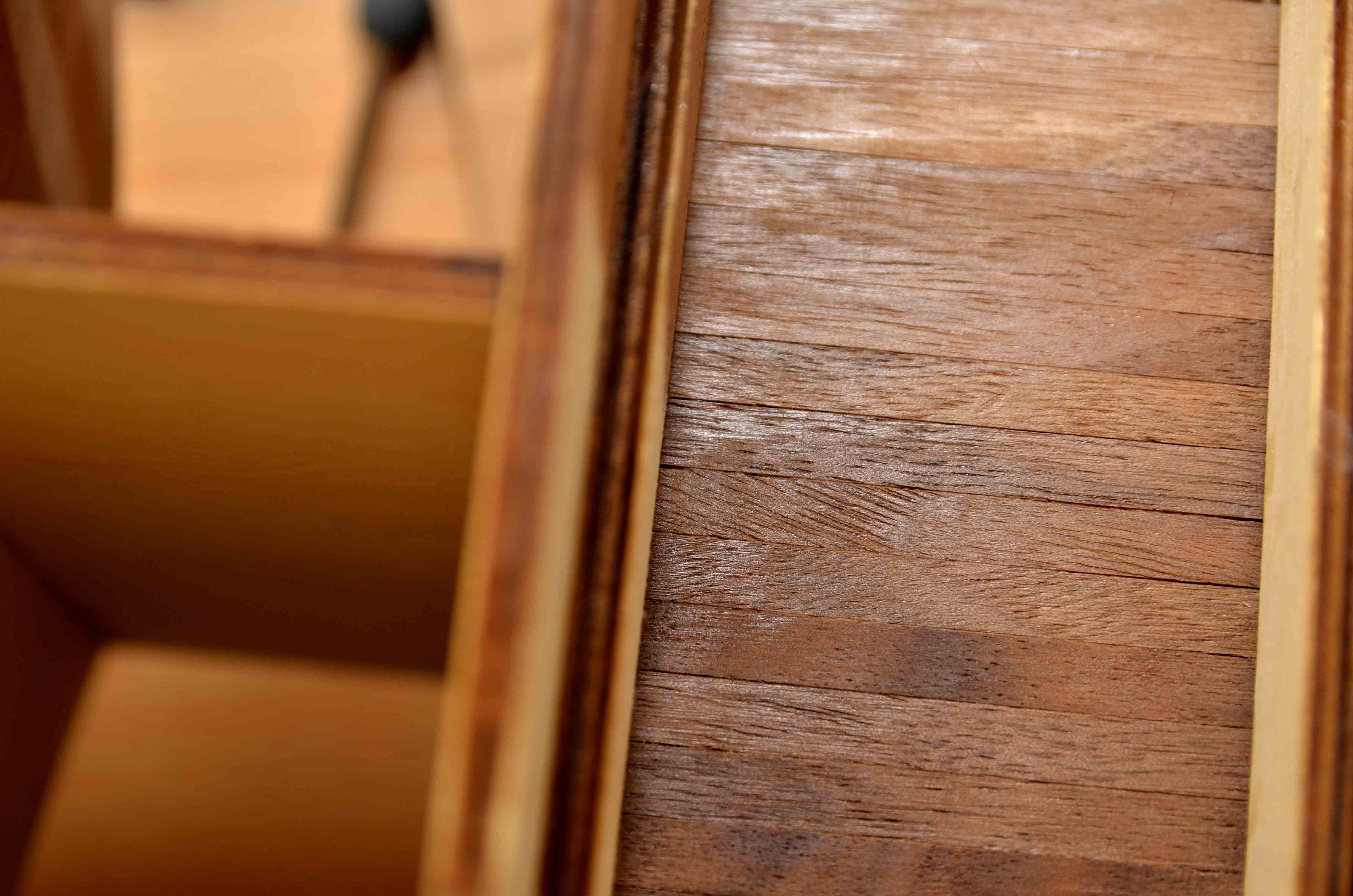

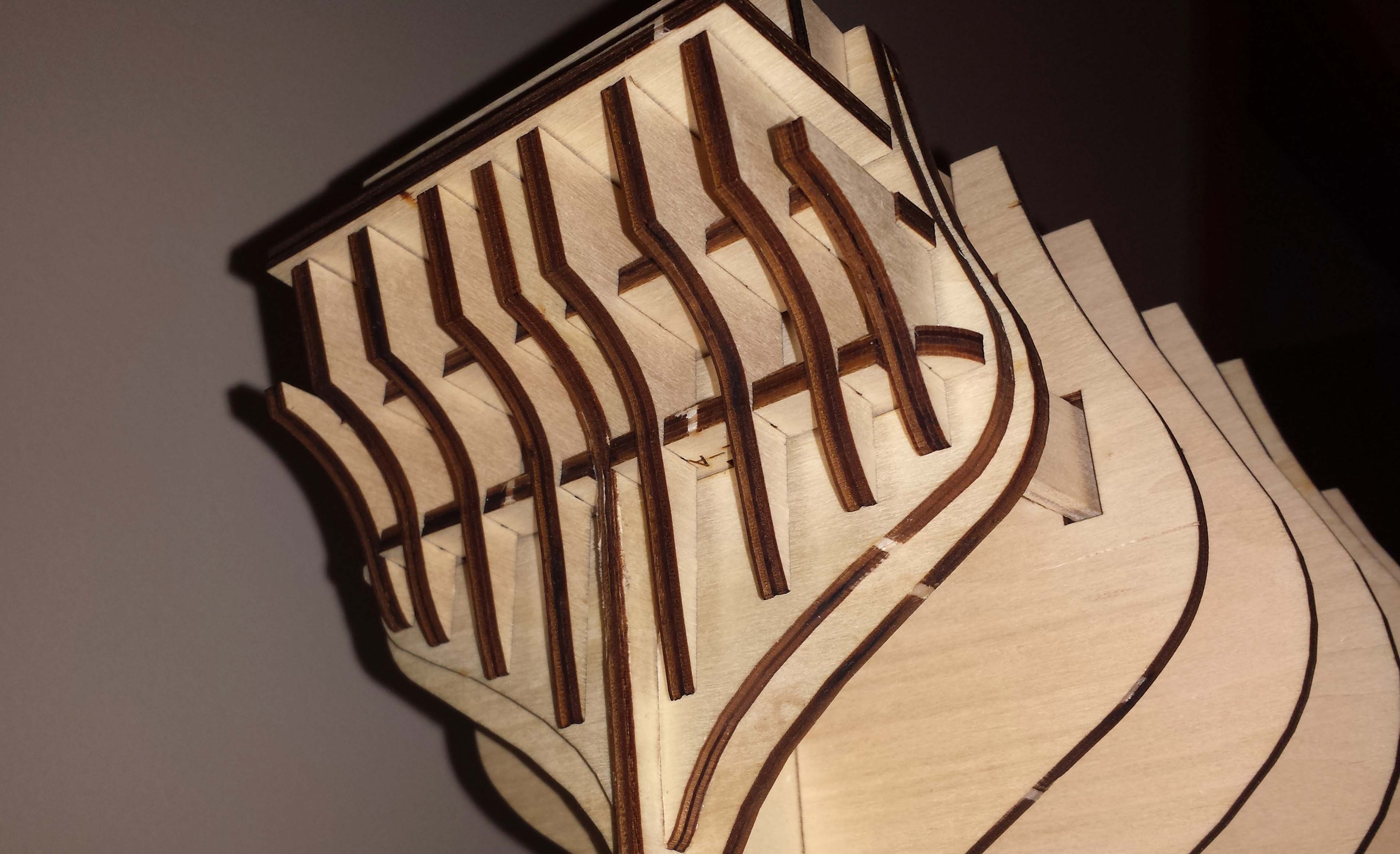

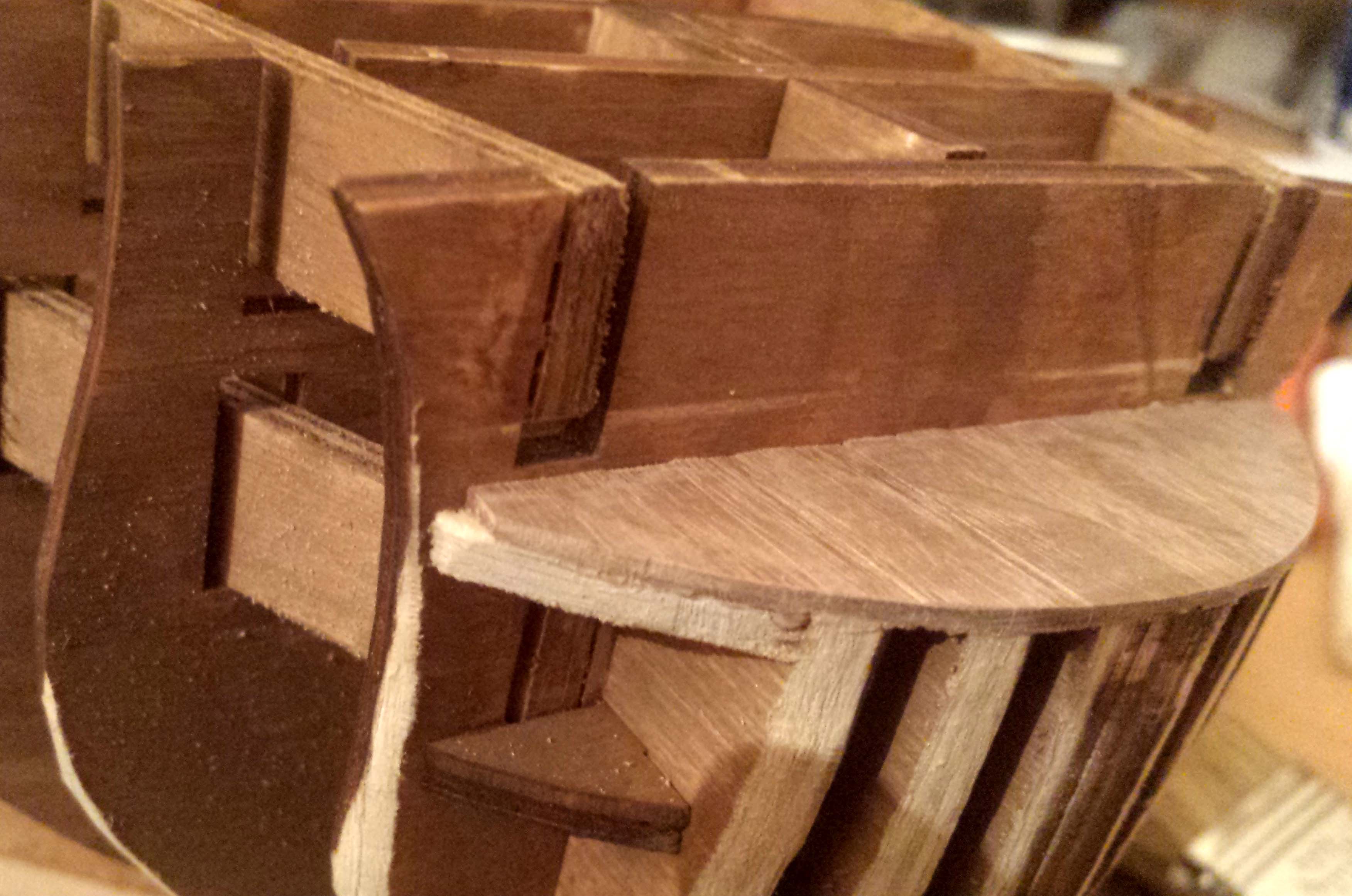

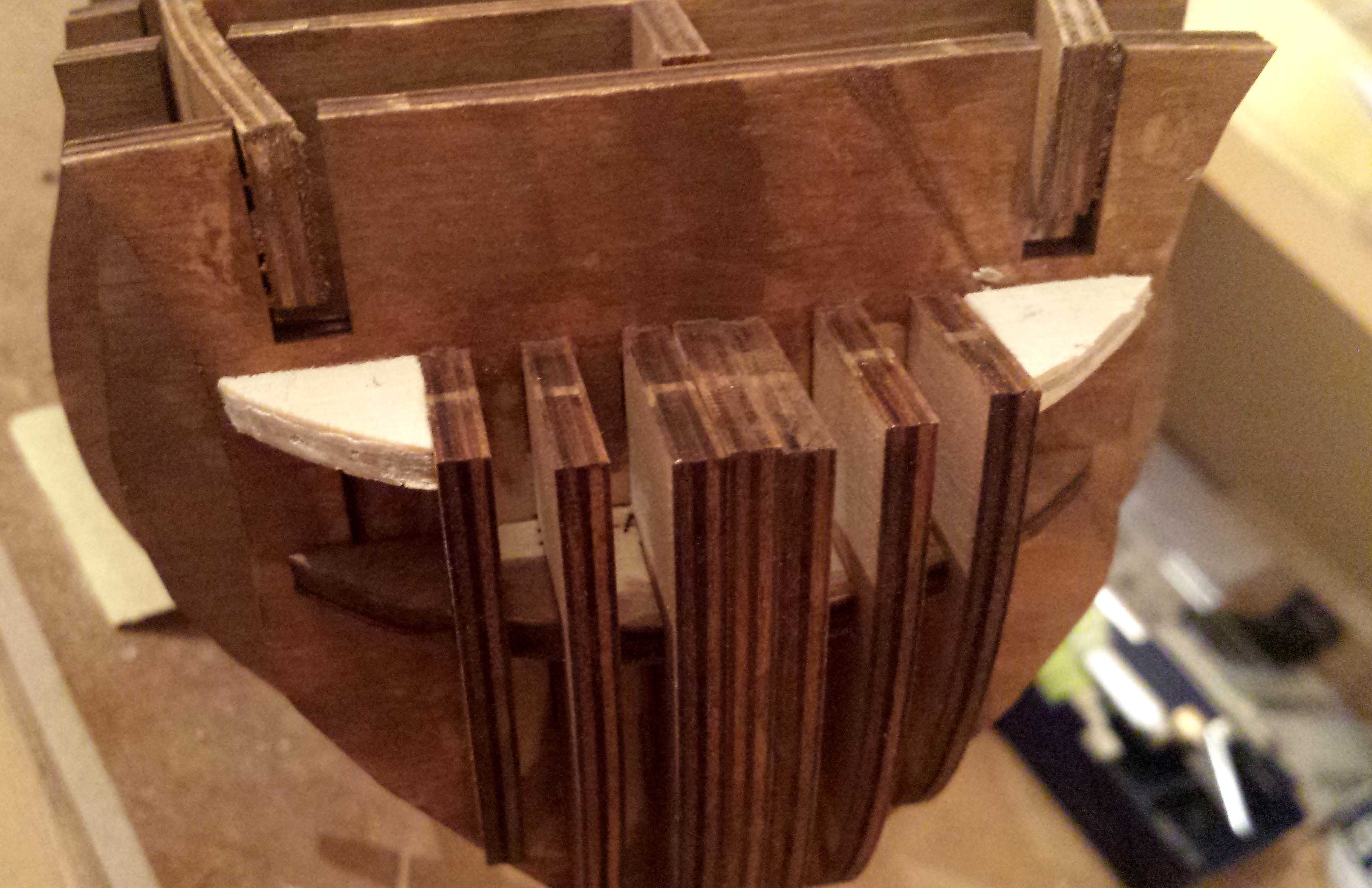

Muchas gracias salpeliculas. Me honras con tu presencia en este mi pequeño espacio para disfrutar.

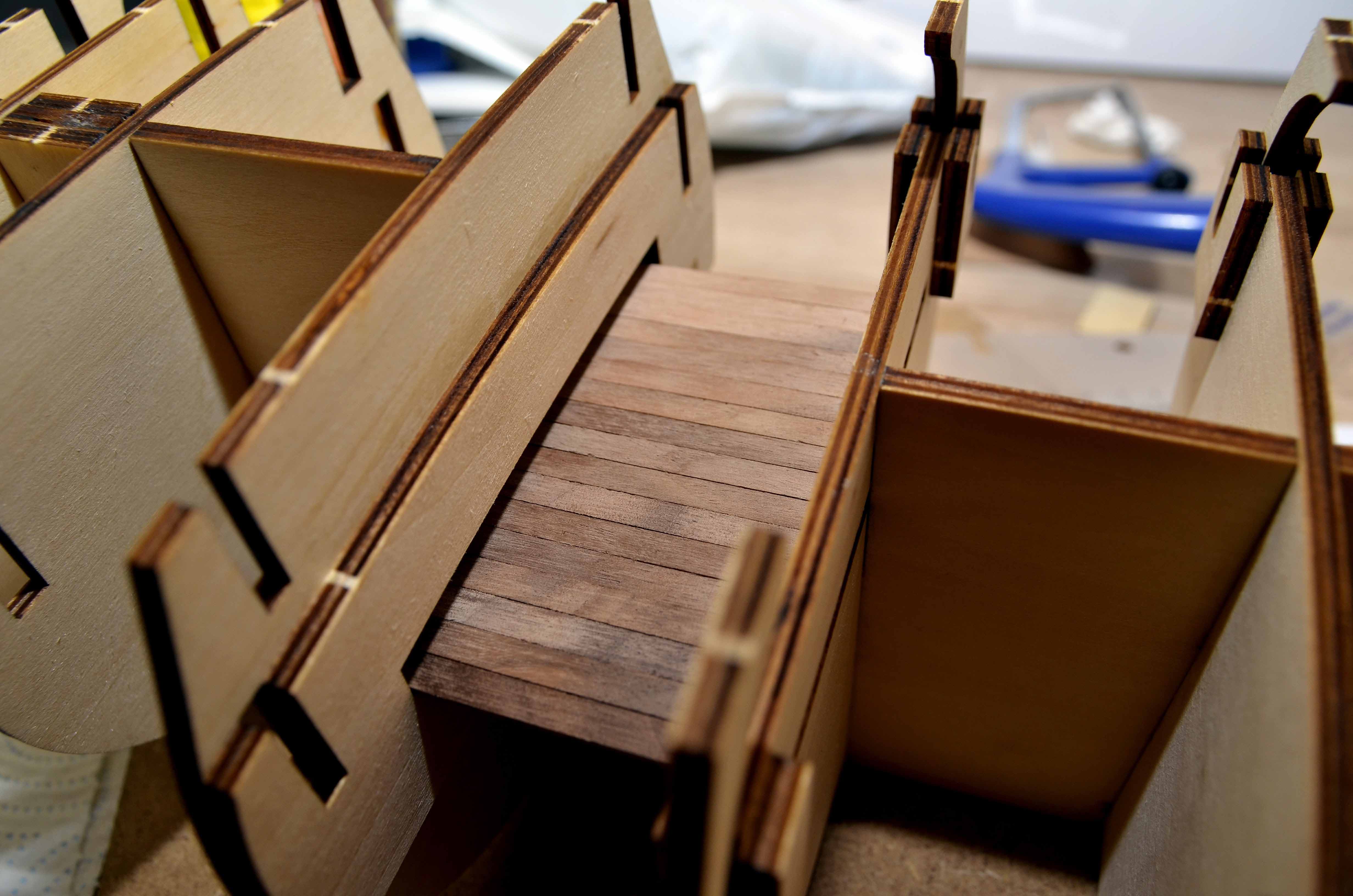

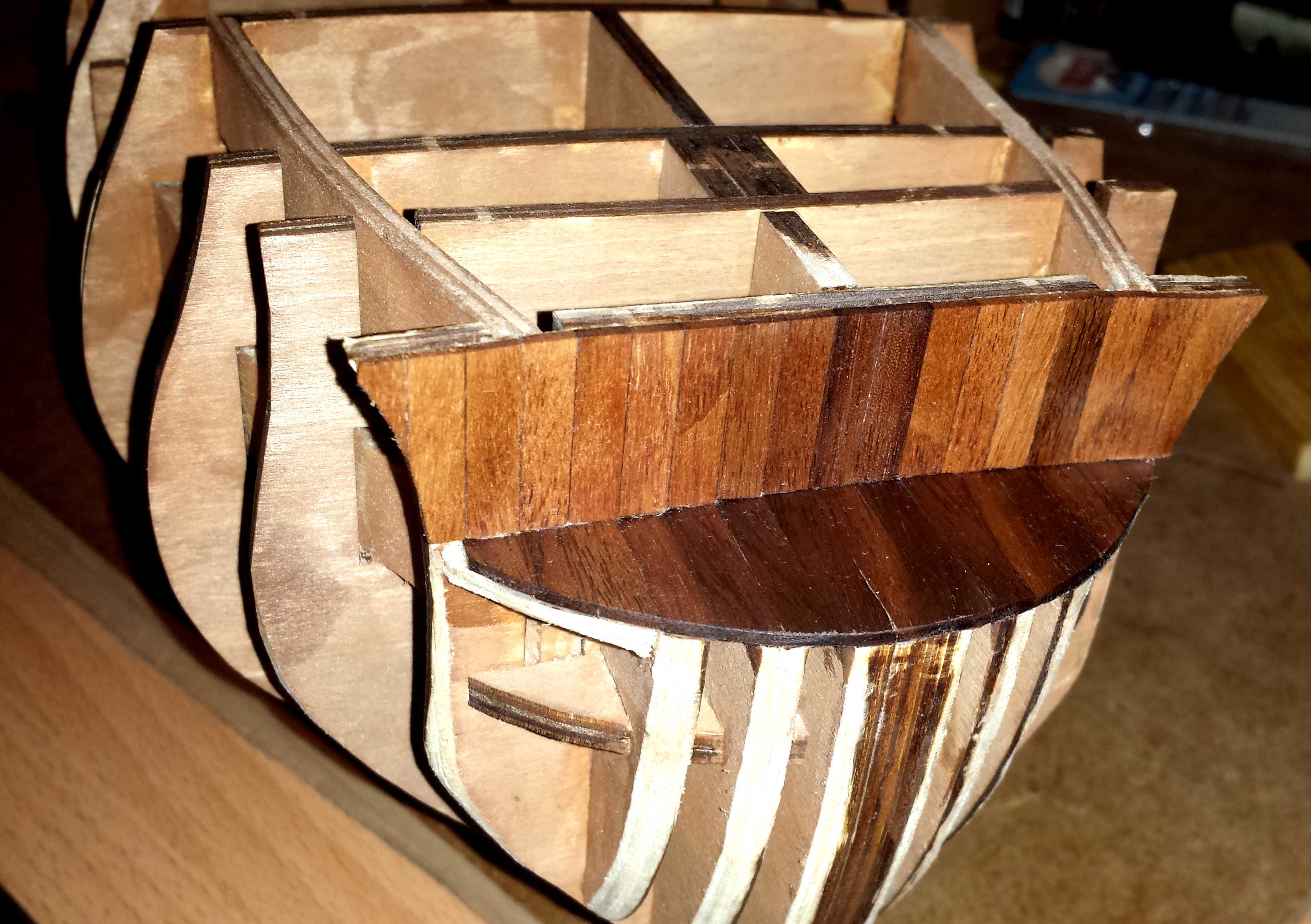

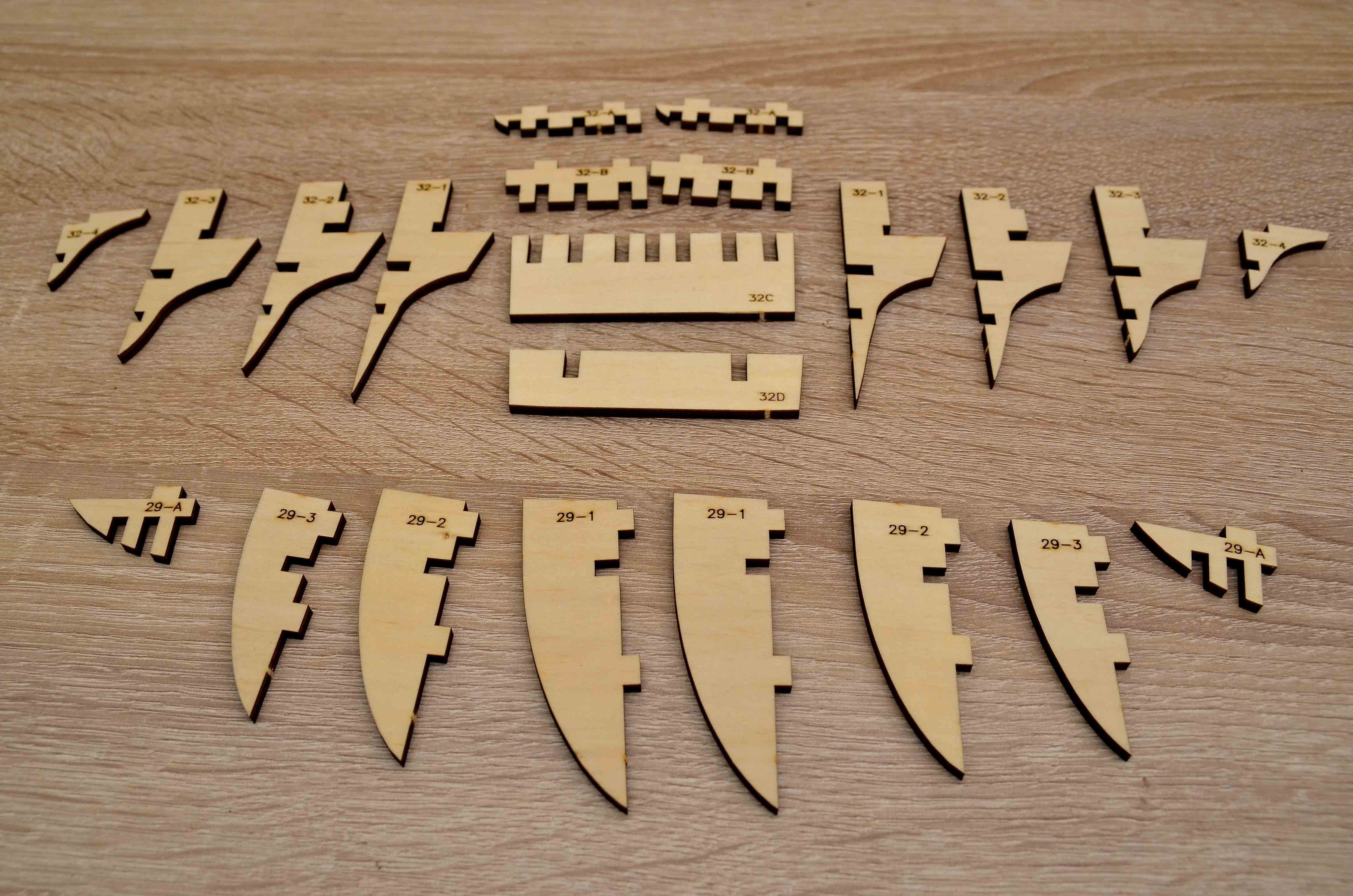

Y ahora con lo poco que he podido hacer hoy (2ª parte, que esta mañana le tenía muchas ganas).
Creía que era mas fácil. He introducido los fondos de las troneras y presentado los puzzles del pique de proa y mamparo de popa.
Solo están presentados. Me falta encolarlos porque he visto que los fondos de las troneras me están haciendo mucha presión sobre las cuadernas y las han descuadrado un poco (mirando de popa a proa, virado a la izquierda). Voy a volver a sujetarlas con las pinzas para ver si esta noche vuelven a su sitio.
Y no se dice en ningún sitio, pero yo he sudado la gota gorda introduciendo estas tiras (que he visto que a parte las tengo que tratar con colores oscuros para que den sensación de profundidad al poner los falsos cañones).
Mañana ya empieza la semana laboral (pese a que este fin de semana me ha tocado trabajar desde casa). A ver si me cunde algo.
No veas como pasa el tiempo cuando estás haciendo algo que motiva...

Continúo con lo que estaba:
Hoy, mi primera "cagada", como he dicho antes que me gustaría evitar estas.
He querido probar varios tonos de tinte sobre las maderas, y como de momento no tengo "mucha" de esta, he ensuciado el barco. Quería probar varios tonos, y he dispuesto sobre las mismas cuadernas mis pruebas. Craso error. Finalmente, para emborronar mi fallo (que es precisamente lo que he hecho), he tratado con pintura oscura todas las cuadernas y falsa quilla.
Parece ser que nada de esto se va a ver, pero temo que esto empeore el resultado final del mismo.
Aunque así no fuera ya no puedo ser digno de elogios, como el de salpelículas, de que llevo un trabajo limpio. Lo siento de veras.
Hete aquí lo que me ha dado tiempo a hacer hoy, en mi pequeño momento de relax después del trabajo y las tareas del hogar:
- Una vez seco y asegurado de que sujetase bien, he montado las tablillas y lijad hasta redondear hasta el pique.
Me he tomado la libertad de limar un poco los bordes del "puzzle" del pique de proa, que supongo que en un futuro me lo pedirán para que asienten mejor las tracas del forro sobre dicha superficie. Lo hago ahora para ver que tamaño va a tener realmente esta pequeña cubierta.
- Una vez recortados los bordes y lijado de todas las tablas del pique de proa, lo he untado con el reparador de madera. En un principio se van a quedar de ese tono, porque realmente realza los tonos de la madera. Una vez absorba la madera dicho aceite, procederé a darle tapaporos (esa será una obra destinada a mañana o cuando se tercie).
