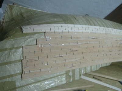

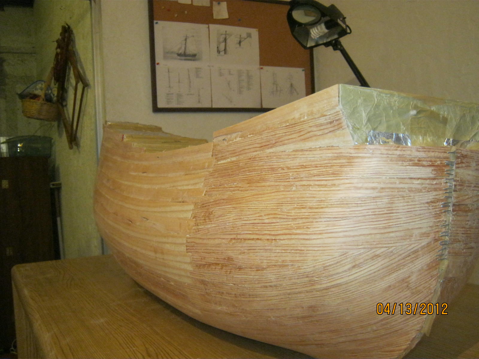

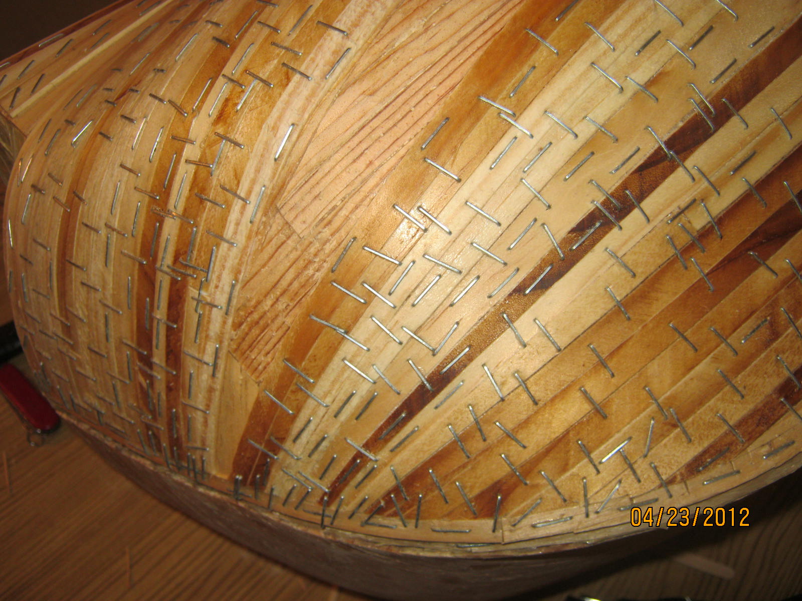

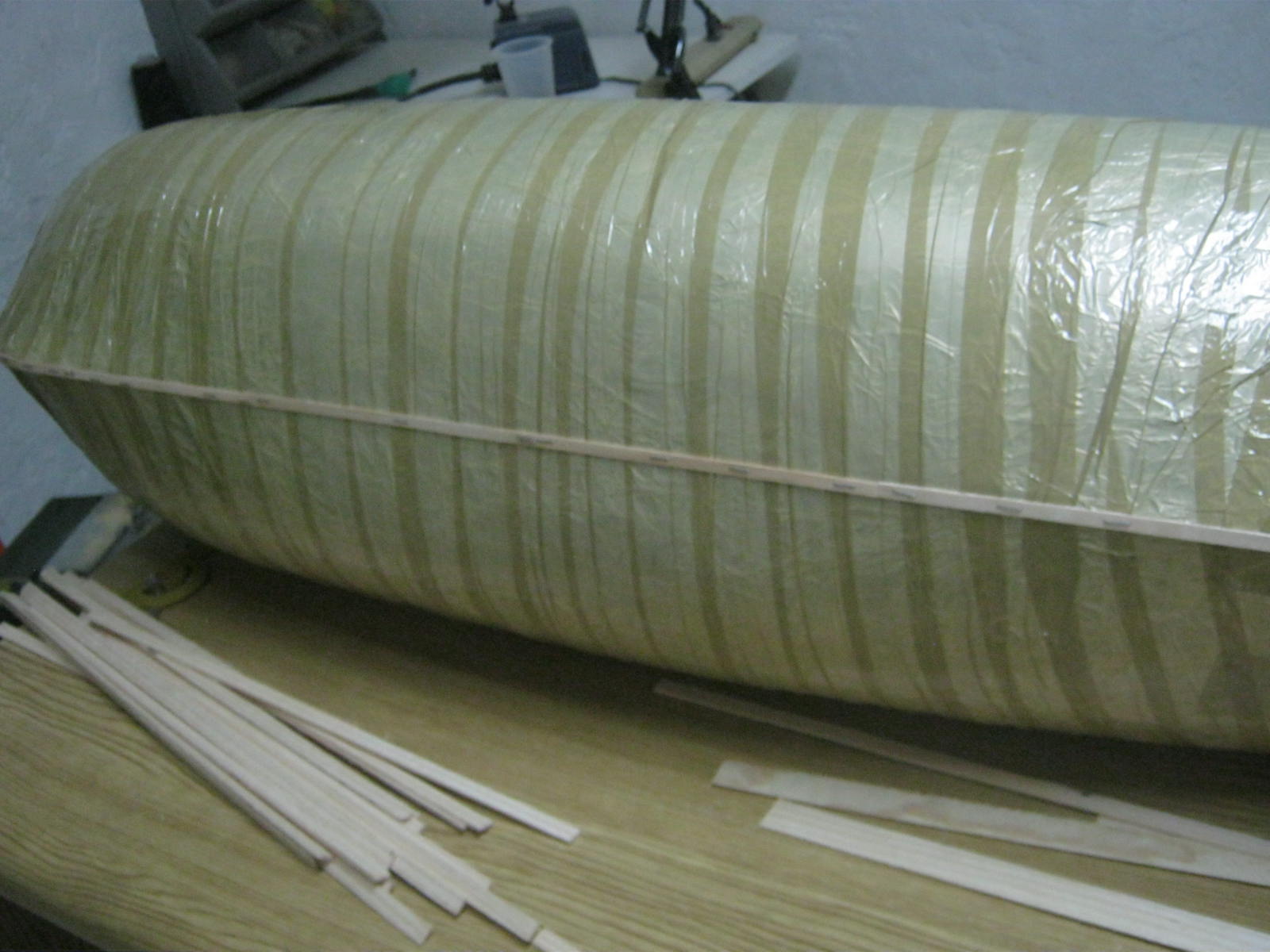

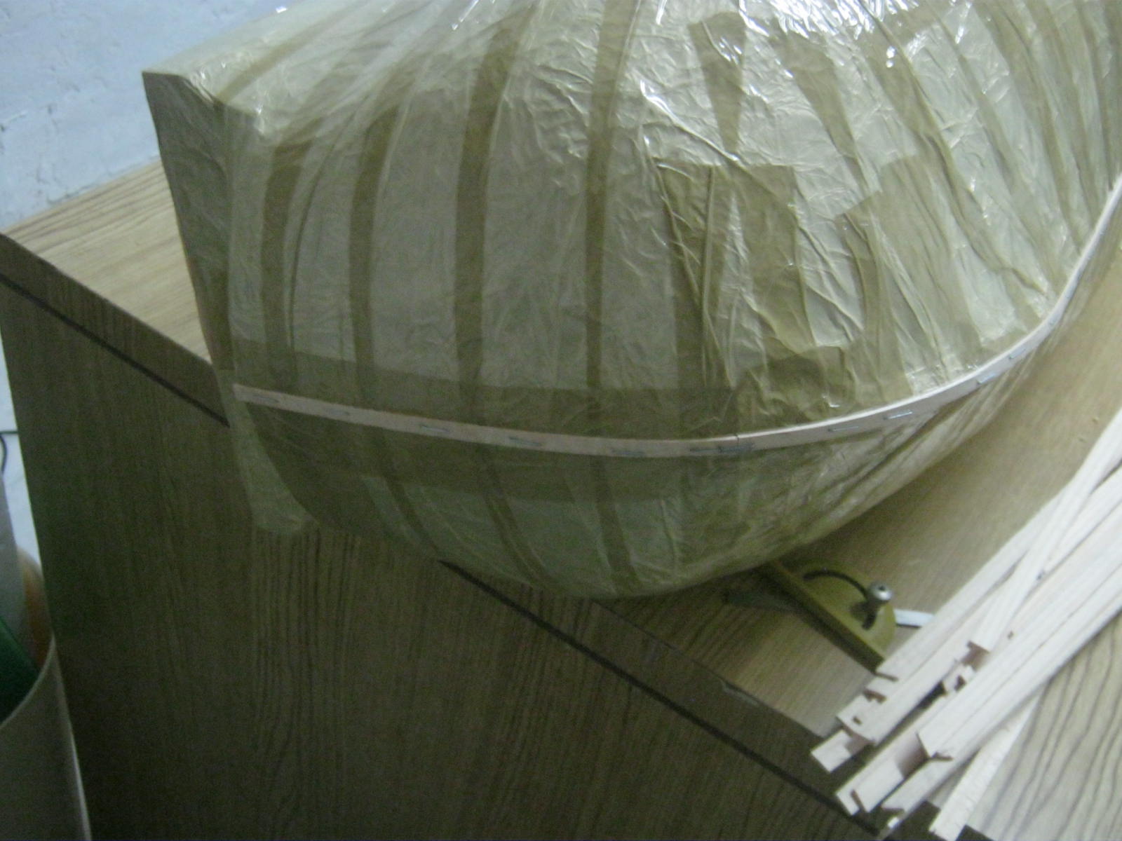

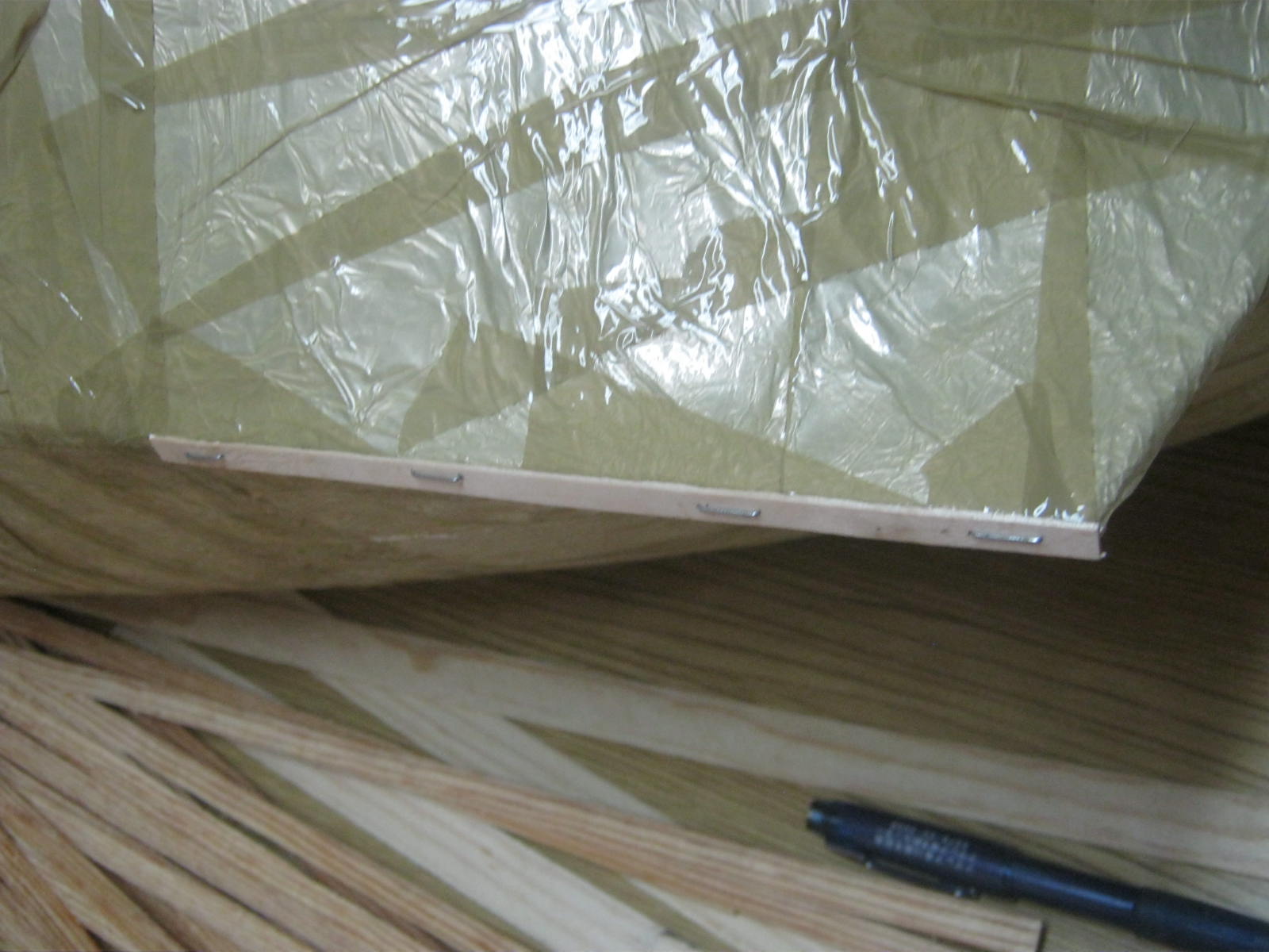

Saludos a todos, he estado mucho tiempo sin subir avances (no he abandonado el modelismo), pero he estado con mucho trabajo de oficina y poco disponible para el astillero, Pongo algunas fotos de los pocos avances que llevo.
Comienzo con el primer forro y son los primeros elementos que formaran parte en sí del modelo:
PRIMER MADERA DEL MODELO

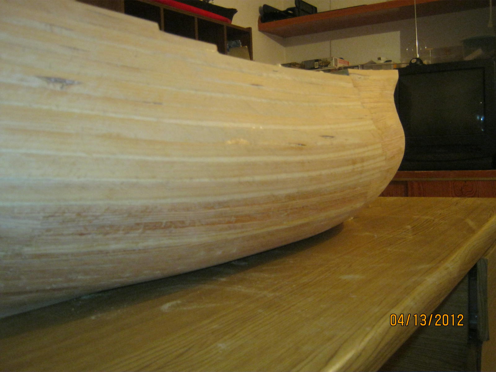

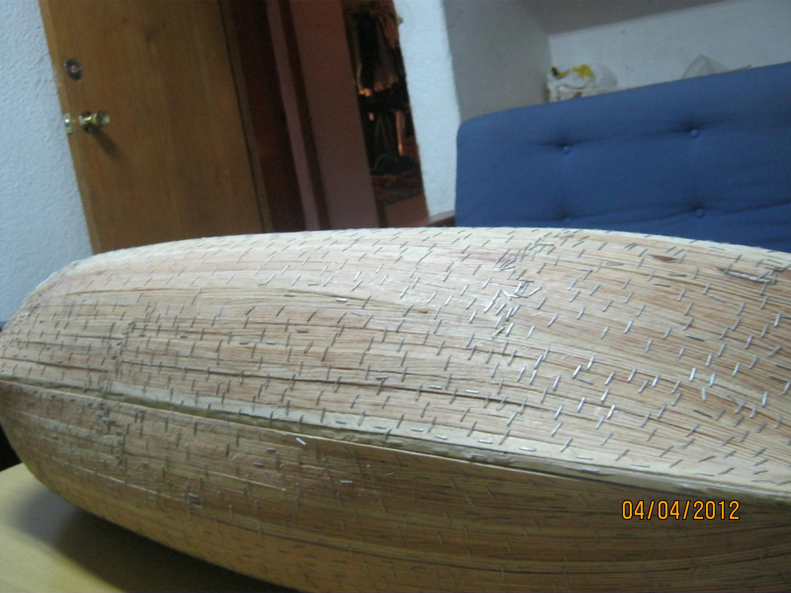

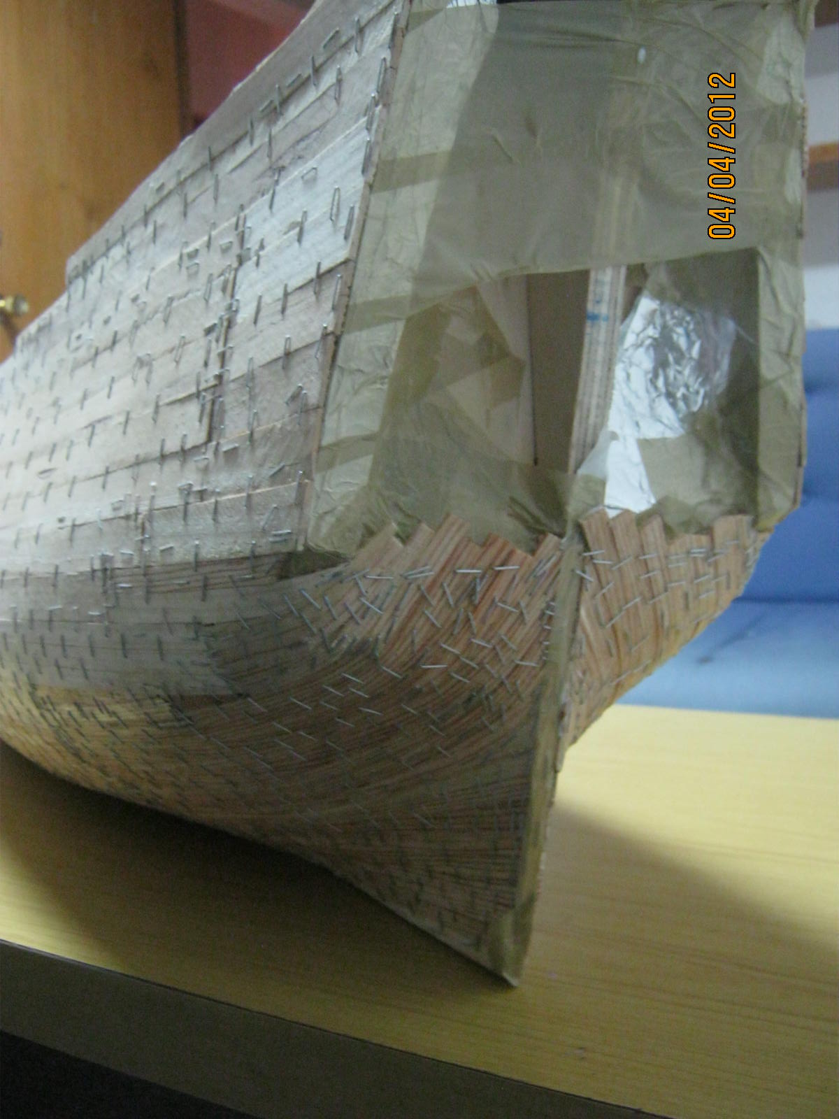

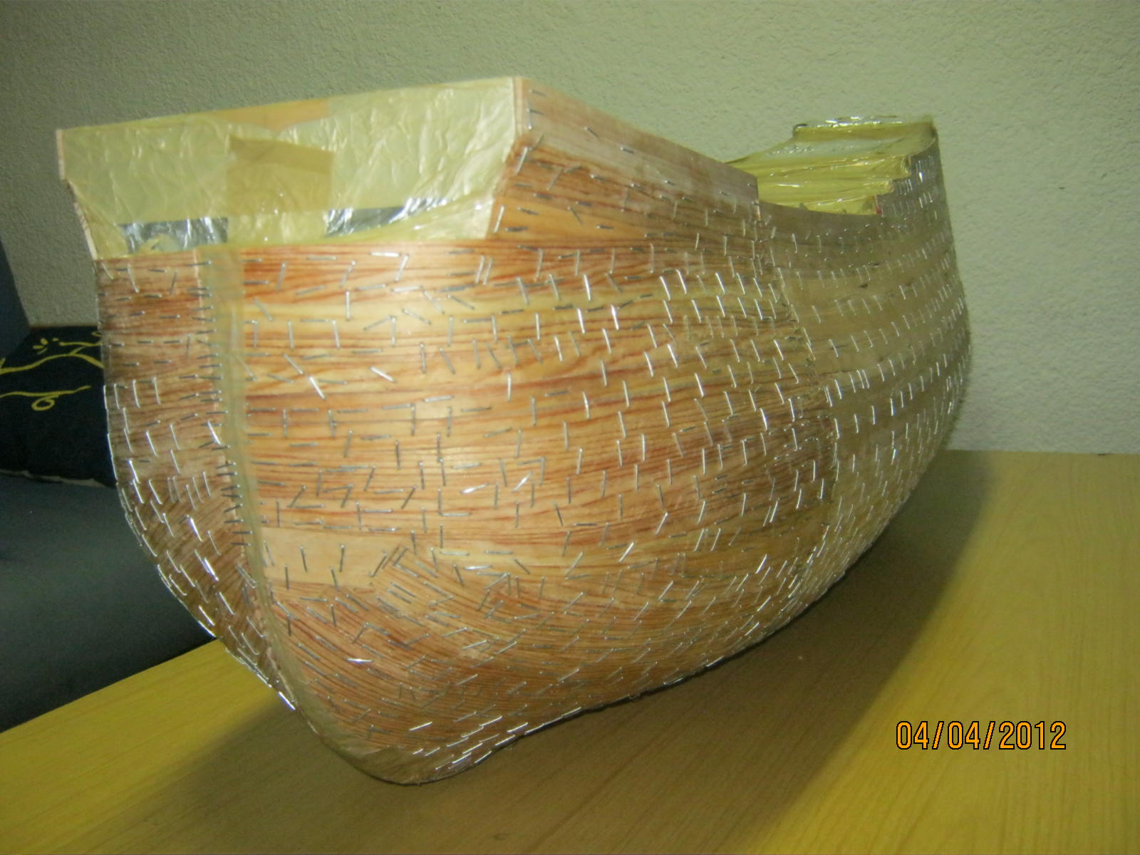

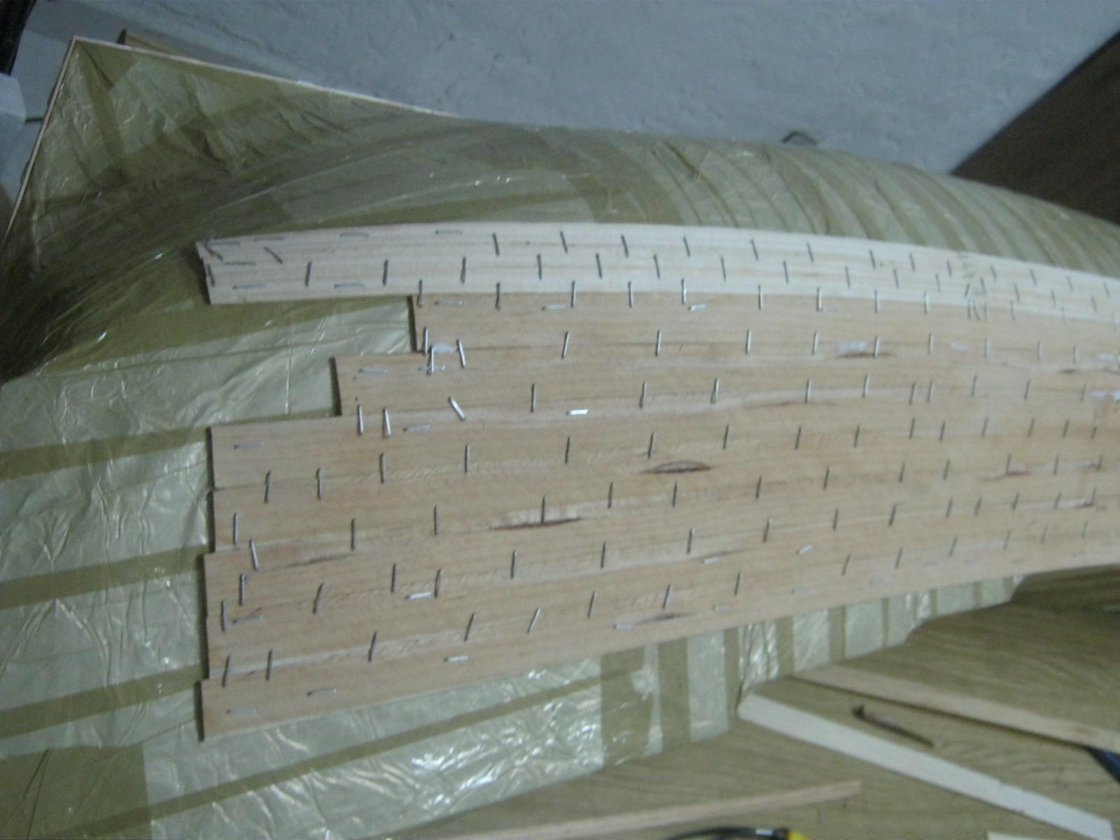

Primer forro terminado, todas las tracas estan pegadas entre sí con cola blanca:

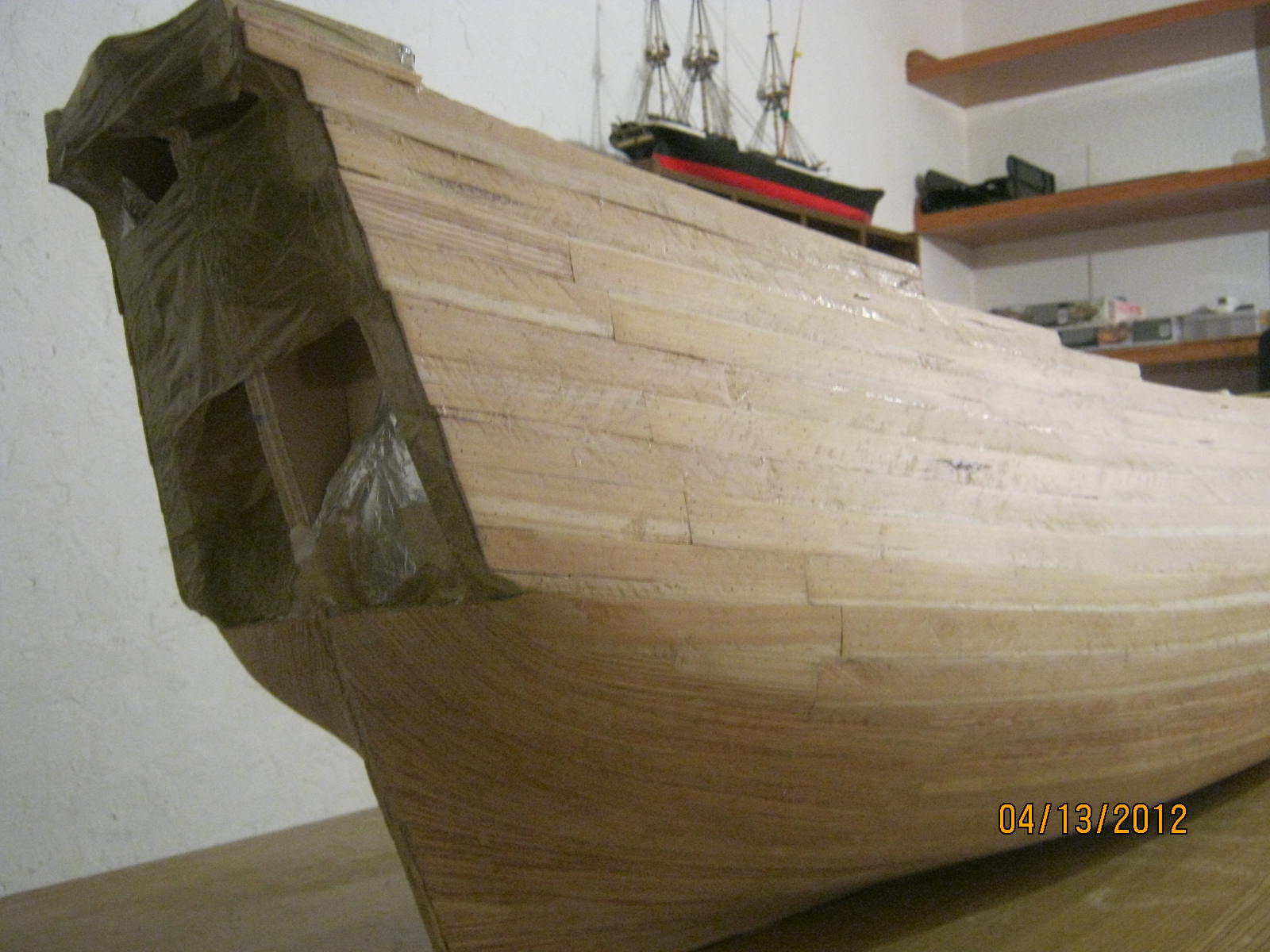

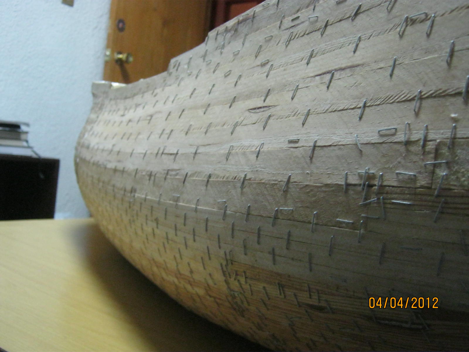

Despues hubo que quitar todas las grapas (8000 aprox) y lijar el conjunto. De esta manera queda preparado para el segundo forro que es el que le dará resistencia.

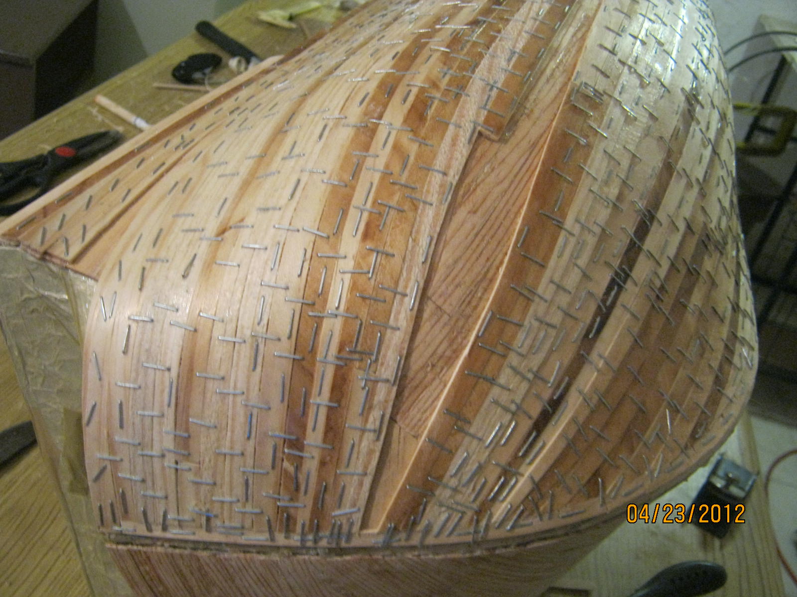

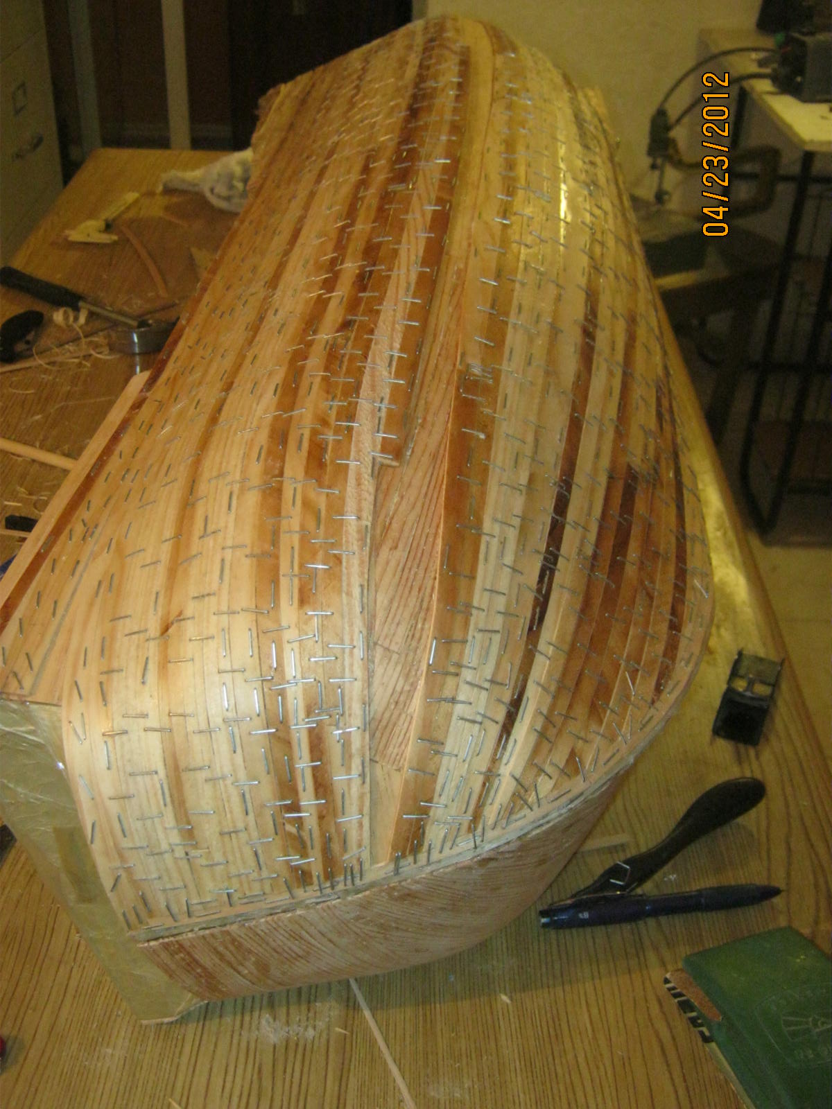

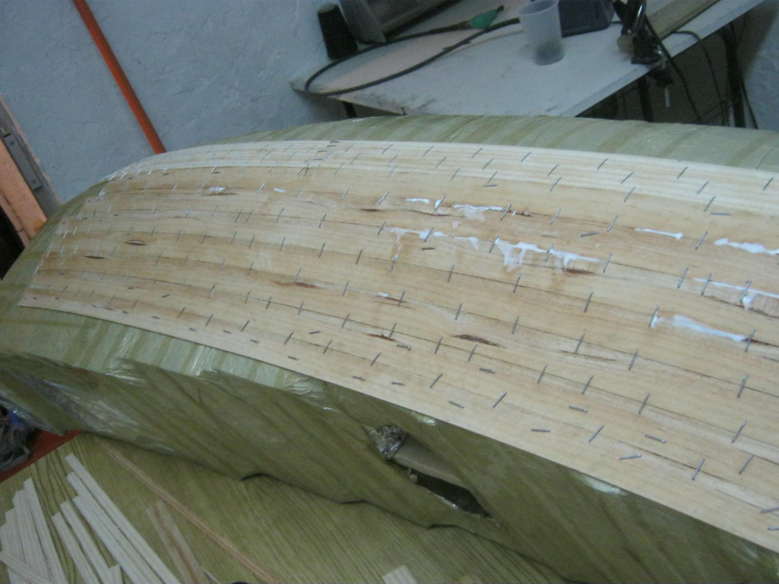

Y actualmente estoy en el segundo forro, casi completo el costado de babor faltando completo el de estribor.
Son los avances que tengo al día de hoy. A este paso lo voy a terminar hasta después de jubilarme y todavía me faltan 16 años.

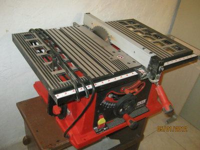

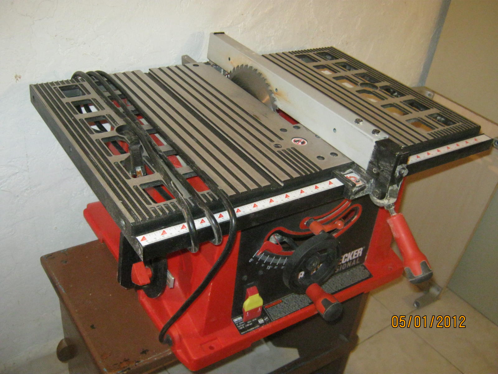

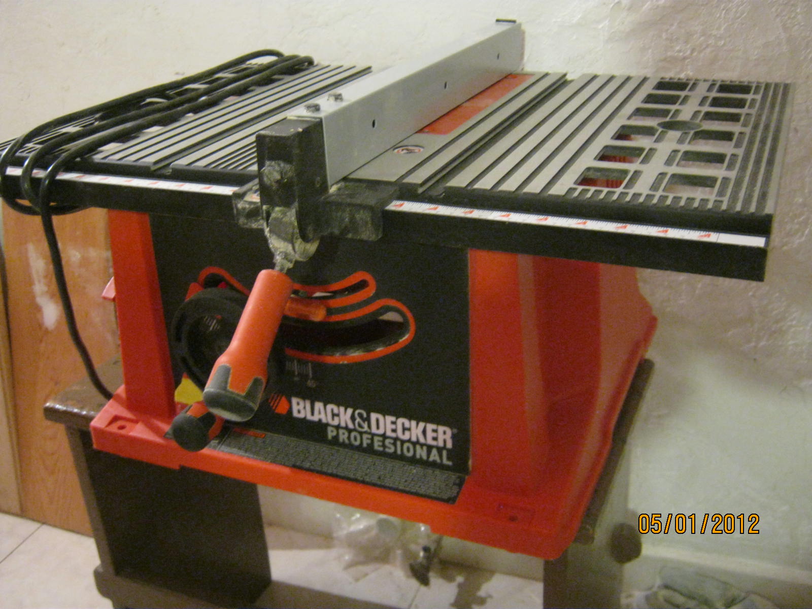

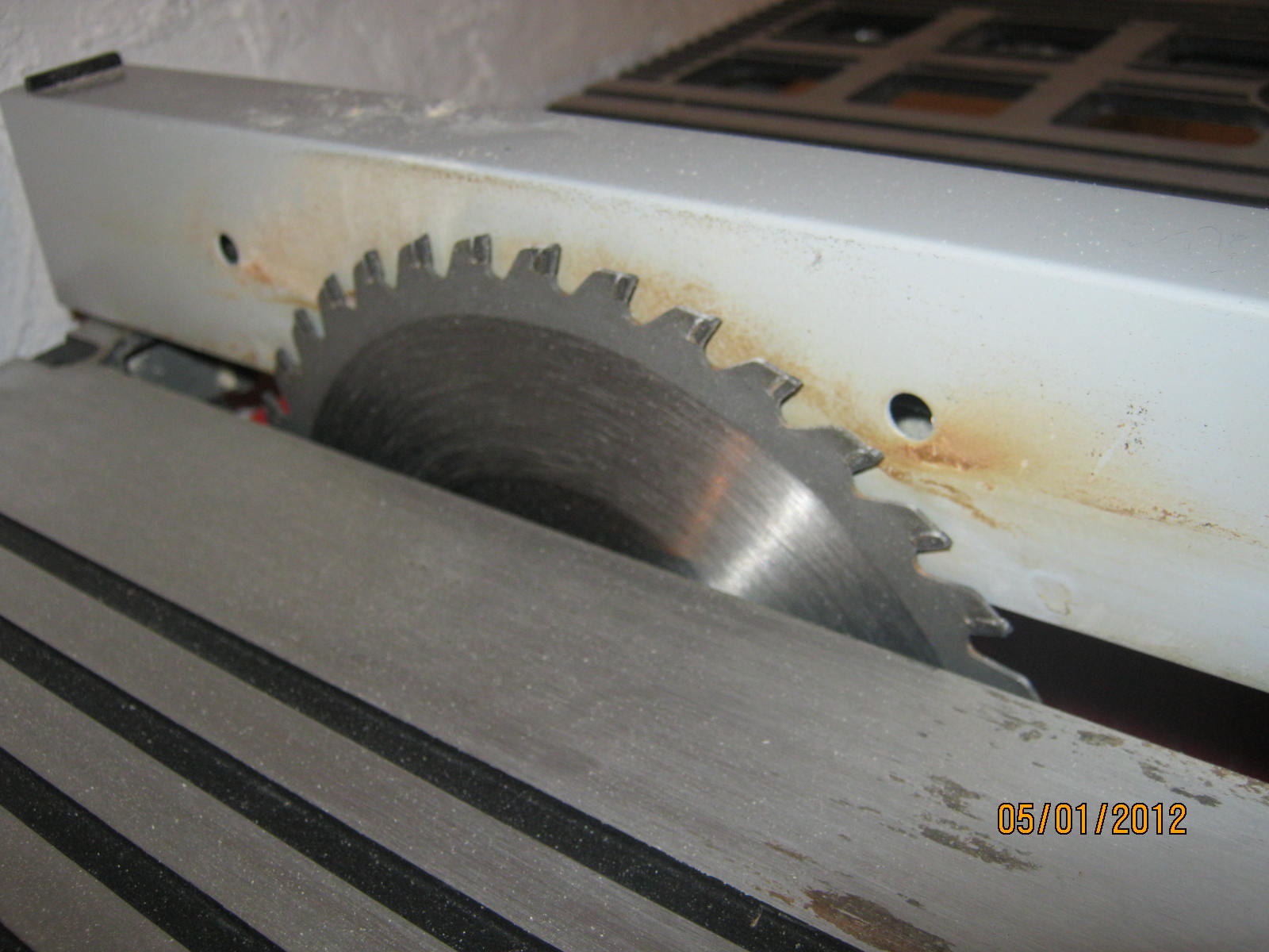

Lo prometido es deuda, Cani, te muestro unas fotos de mi sierra circular, ya utilice el disco que comente para los cortes finos (Avanti finish) y el resultado fue muy bueno.
Foto del instructivo con la descripción de la sierra
vista izquierda
vista izquierda
vista derecha
vista derecha
disco para corte fino de madera
Mensajes: 6496
Re: Royal William escala 1/48
Hola Manuel, felicitaciones por tu nueva adquisicion, antes de irse el año pasado mi excompañero de carpinteria le compre una identica, te voy a decir una cosa, "Yo tengo una, no recuerdo ahorita cuantos caballos de fuerza, pero la que le compre a mi amigo que es igual a la tuya, es muy potente, cuando uno jala hacia arriba el interruptor, sientes como se extremece la maquina, por la potencia del motor, te digo eso porque si es la misma potencia de la de mi amigo, DEBES DE TENER MUCHO CUIDADO, ya que si metes madera con nudo o veta duras o madera peluda, te puedes golpear en el estomago, es mas en la maquina de mi amigo me lanzo un trozo de madera en la frente, ya que es demasiado potente y cuando no sostenemos bien la pieza cortada el retroseso del disco nos la devuelve, COMO OTRA COSA que tienes que tomar en cuenta al terminar de pasar el trozo de madera por el disco hay que retirarlo, ya que unos instantes que uno deja la pieza al separarse el corte, la que queda entre la guia y el disco se regresa violentamente y es la que nos golpea, no quiero meterte miedo amigo, pero ese tipo de maquina que compraste es de respeto de mucho respeto y es bueno que la piezas cortas, empujalas con otro trozo de madera, nunca le acerces mucho la mano OJO....
Saludos y un fuerte abrazo amigo...
