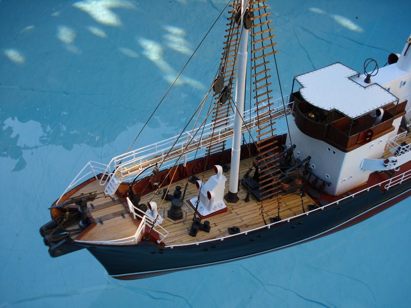

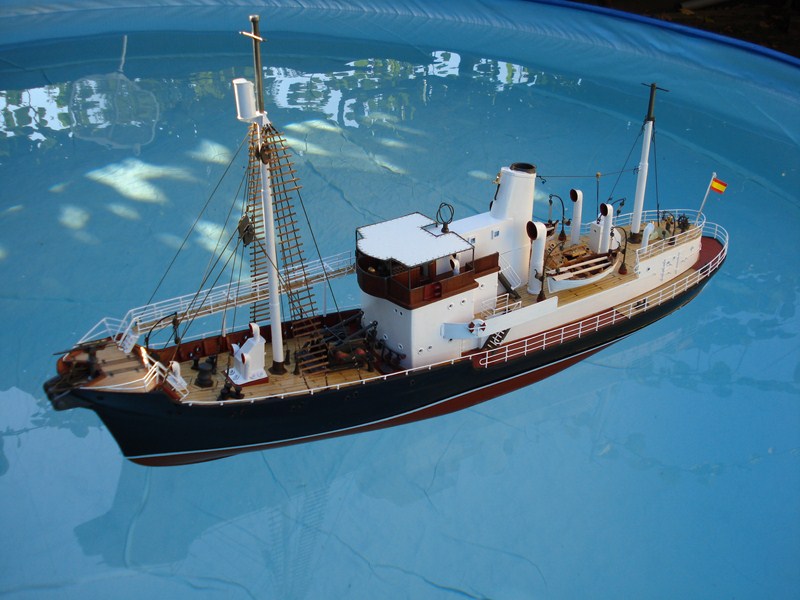

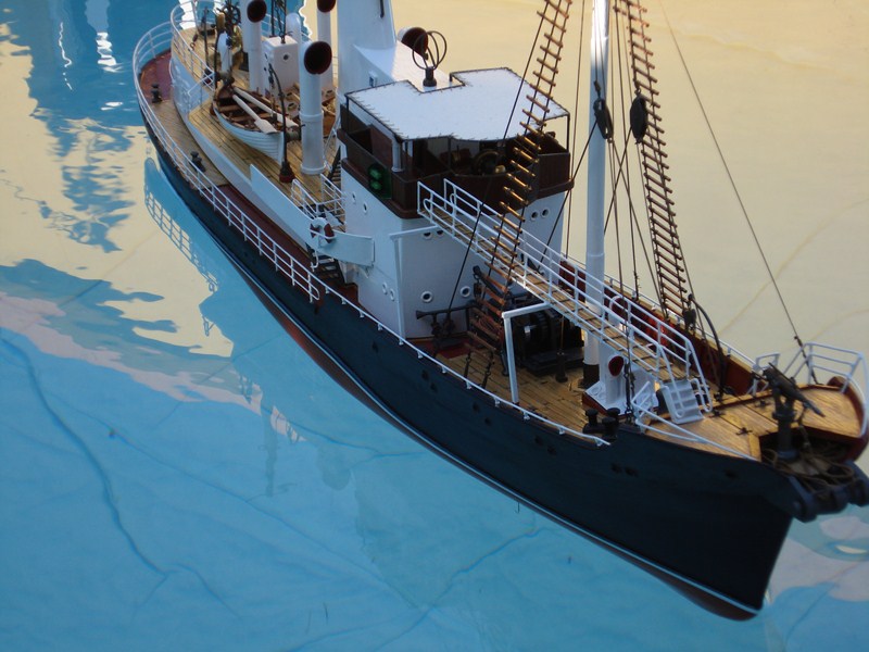

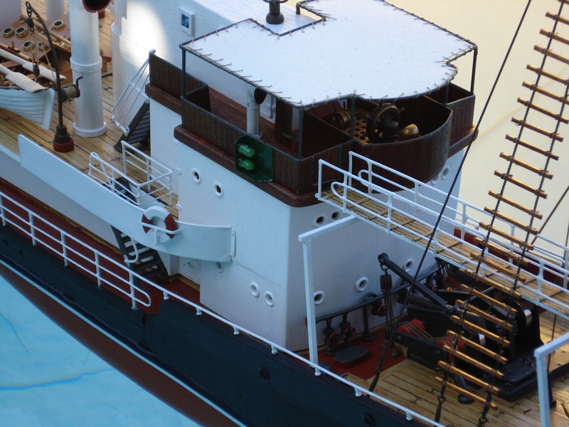

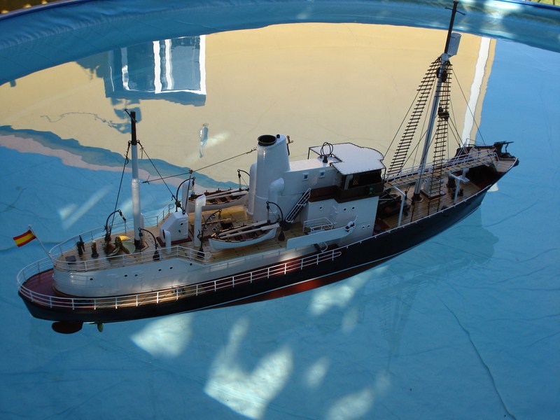

Alguna foto de cual es la situación del ballenero en estos momentos.
araola
Mensajes: 1359
Ubicación: Ferrol
Re: MI BALLENERO
Mensaje por araola »

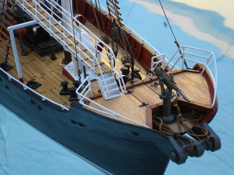

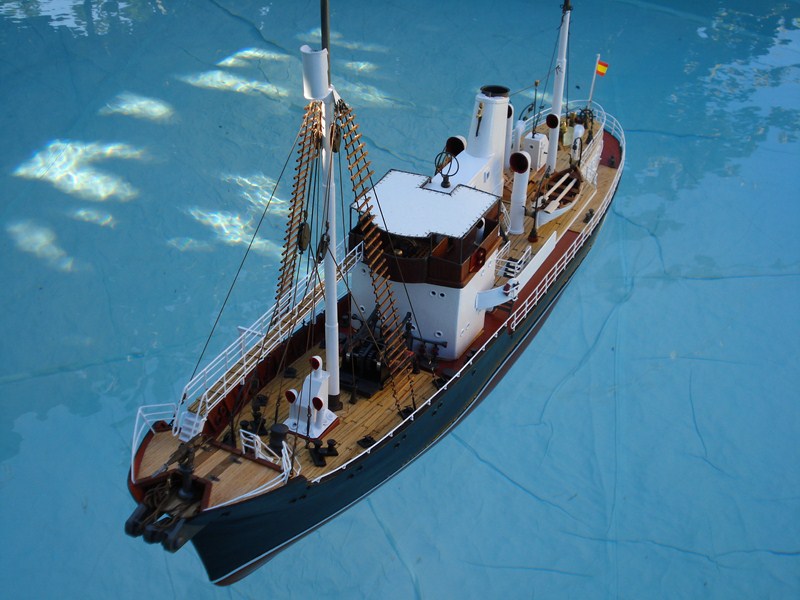

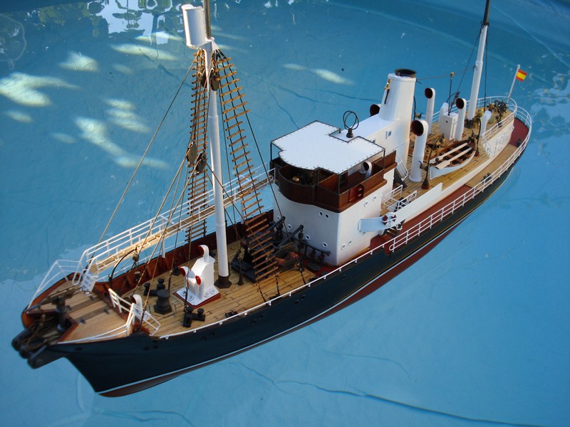

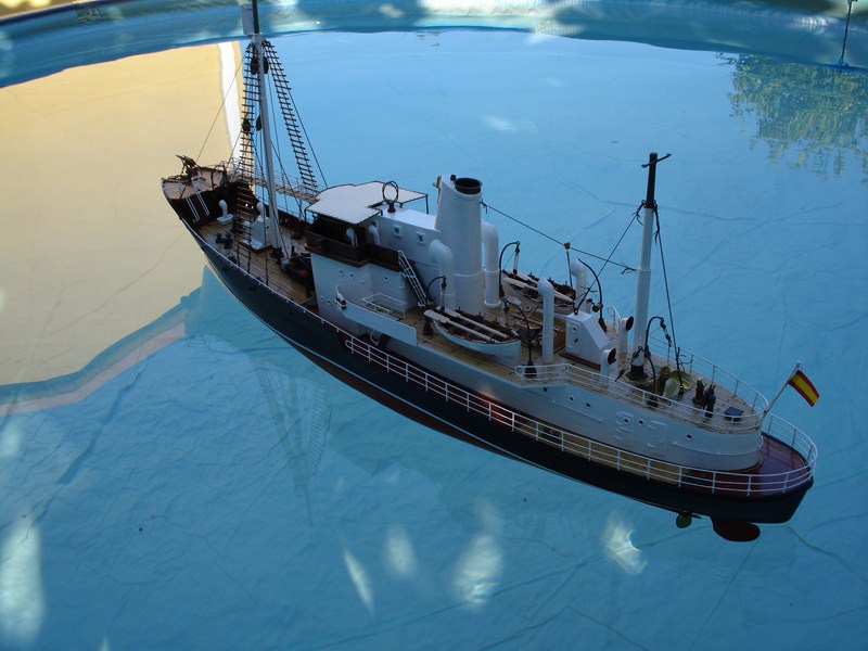

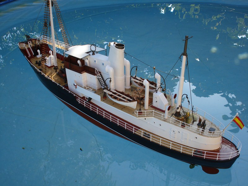

mas fotos.

Si alguien, quiere ver algún detalle más al completo, o quiere que le diga como hice algo, no tiene más que decírmelo.

araola escribió:Si alguien, quiere ver algún detalle más al completo, o quiere que le diga como hice algo, no tiene más que decírmelo.
Lo primero felicitarte , que precioso esta..¡¡¡¡

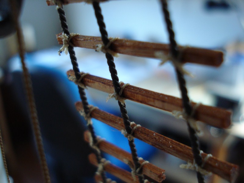

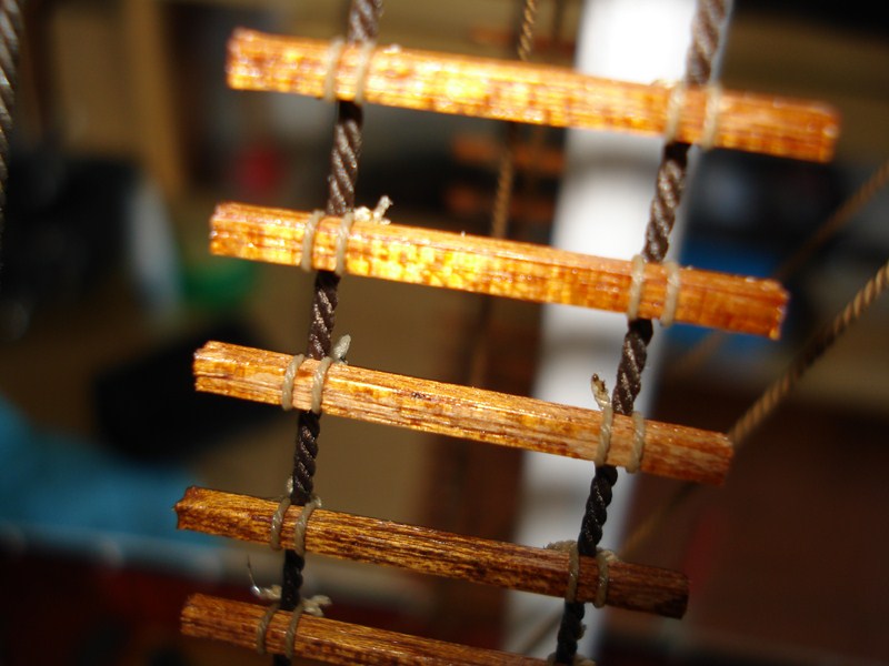

Y te quiero por favor pedirte como se pueden hacer esas escaleras a los mástiles i con que materiales, ya que los planos de mi remolcador son muy básicos y no se que solución darle, Gracias.
Saludos: Salvador
Para hacer las escalas, yo puse en un tablero con unas puntas las medidas de la escala, amarre los cabos y luego pones las maderas amarradas con un nudo que se llama constritor, es un ballestrinque que se le pasa la ultima punta por el escote de la anterior y ya no se deshace.
En cuanto a las maderas, yo las hago por largo y las corto al final.

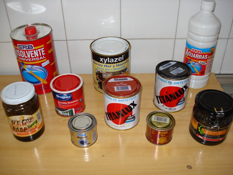

José Ramón, las pinturas que yo uso, son esas de la foto. Además siguiendo instrucciones de José, para hacer simular el hierro fundido, mezclo negro con blanco aluminio, ese bote pequeñito que sale en la foto y para simular bronce, mezclo también oro del otro bote pequeño y negro.
Por cierto para diluir la pintura utilizo aguarrás, el disolvente lo utilizo para limpieza.

Para ilustrar un poco lo de las escalas que preguntas, te pongo un par de fotos muy ampliadas, para que veas lo del nudo que te digo.
