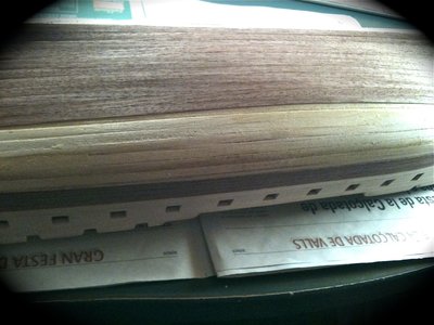

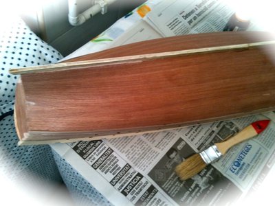

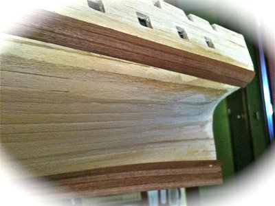

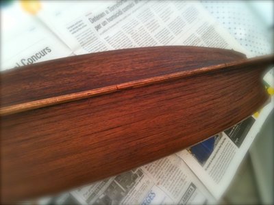

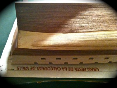

Unos detalles del inicio del 2º forro.
He realizado varias pruebas como me indicaba Tasso para no usar una traca entera, pero probando, no es tan complicado de ajustar y me he decidido a ponerlas de una sola pieza.

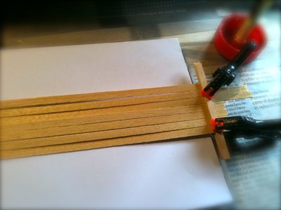

Primeros pasos del forrado. Hay que empezar con 3 tracas desde las amuradas hacia abajo. Luego, desde abajo hacía arriba hasta que los extremos de las tracas se juntan en la proa. Invento marca Acme para mantener las tracas encoladas sin que se junten entre ellas. Otras vistas laterales. La verdad es que el 2º forro tapa con suma facilidad muchas de las imperfecciones del 1er forro. Seguiremos forrando antes del lijado final de todo el casco.

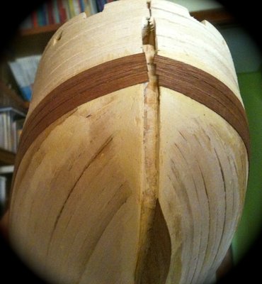

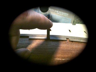

Carlos: ¿ya has comprobado la anchura del codaste para que tenga el mismo que el casco en esa zona? Solo es una observación...

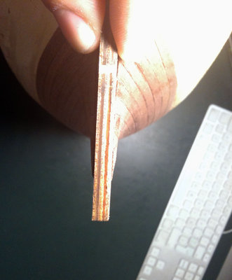

Po zi. Creo que lo he hecho bien. Te adjunto una "pésima" foto para ver si te refieres a eso.jmolinas escribió:Carlos: ¿ya has comprobado la anchura del codaste para que tenga el mismo que el casco en esa zona? Solo es una observación...

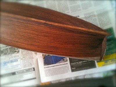

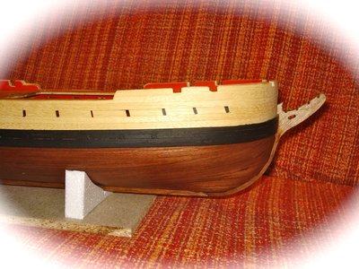

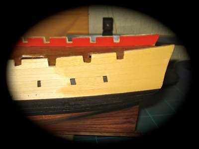

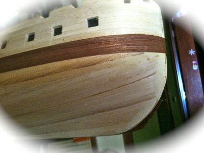

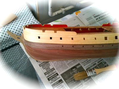

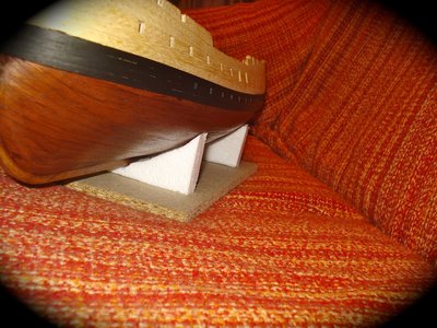

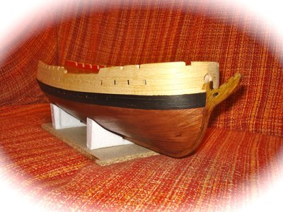

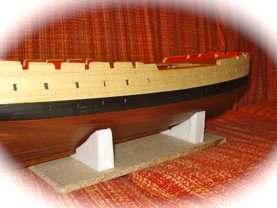

Terminado el segundo forro del casco, procedemos a forrar con tiras de ramín de la pared exterior de las amuradas, colocación de cintones y colocación de la roda y elementos de la quilla. Queda pendiente el codaste.

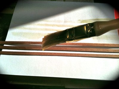

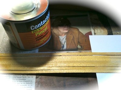

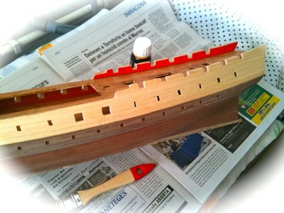

Aplicacion de cola de contacto en los listones de ramín para el forrado de la parte exterior de las amuradas Publicidad "Subliminal

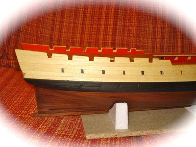

Colocación de los cintones. En la segunda fila hay que dejar un espaciado de 4 mm que coincide con el ancho del cintón. Por cierto, los listones son de nogal africano y son duros de coj.....
Prueba de colores para ver el contraste entre los cintones que van en negro y la zona ocre
Colocación de la roda y los trozos de quilla y preparación para el tinte del casco.
Aspecto actual del casco, pendiente de 2ª mano de negro en los cintones, abrir las aberturas de las troneras, pintar en ocre, etc ,etc,,,
... y hasta aquí puedo leer.
