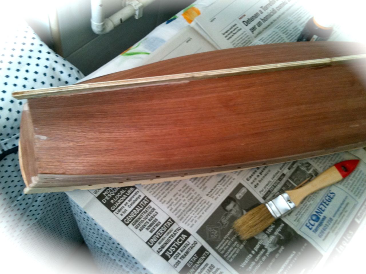

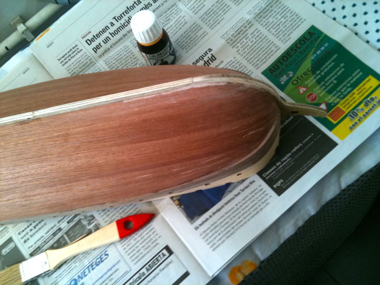

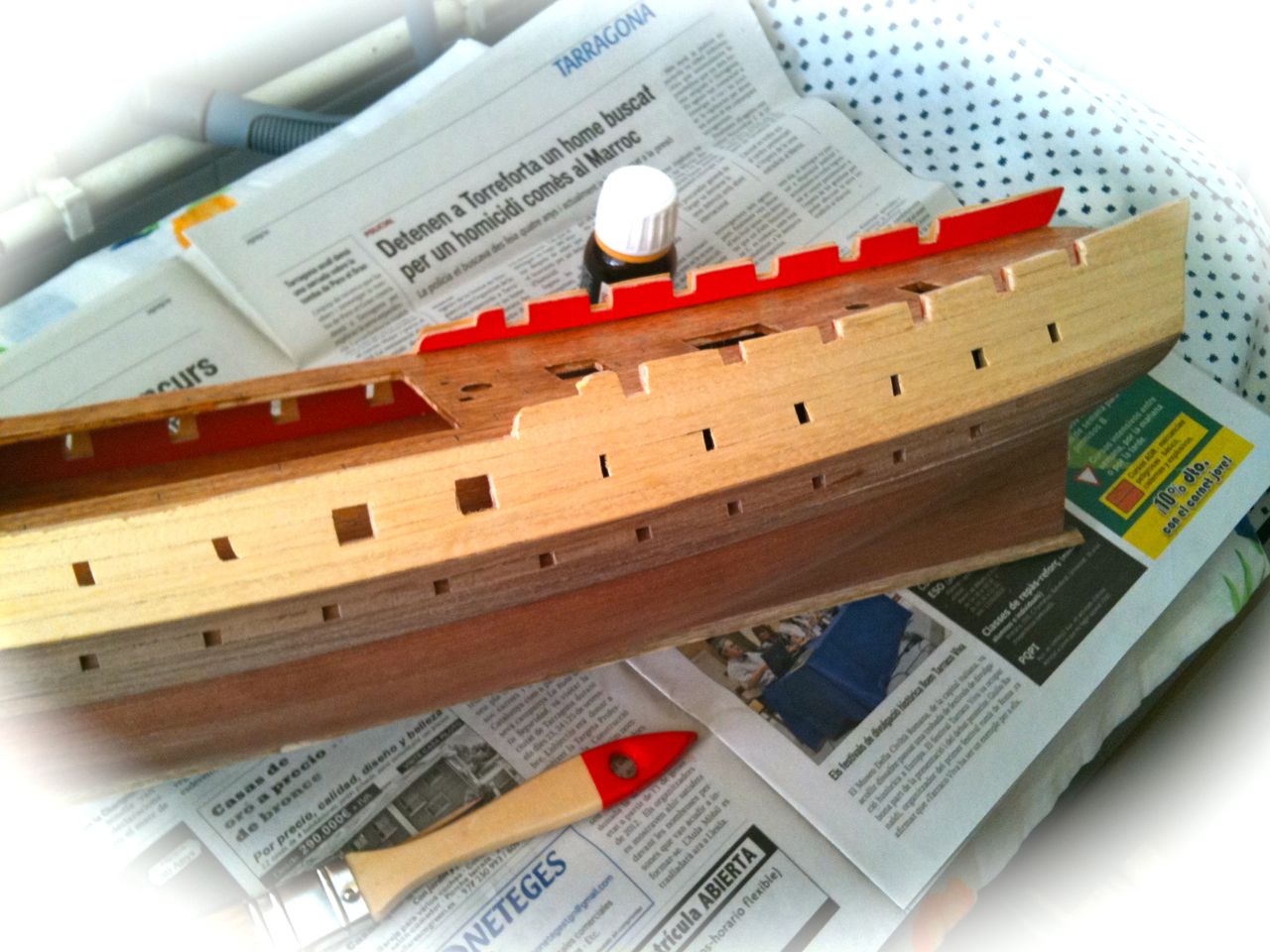

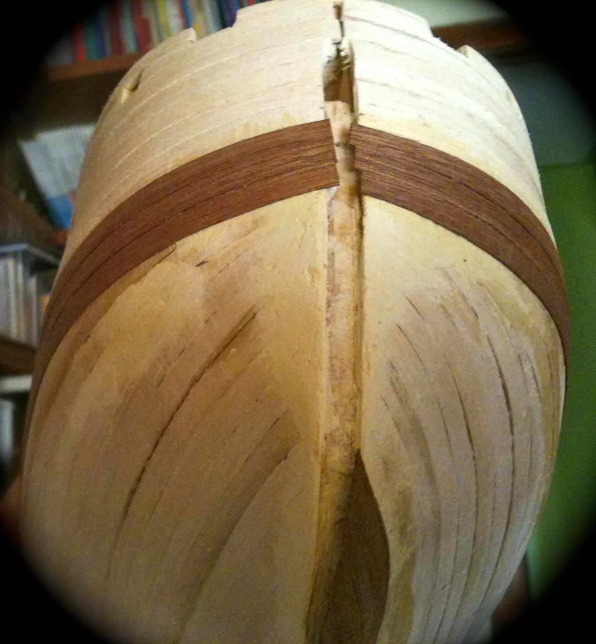

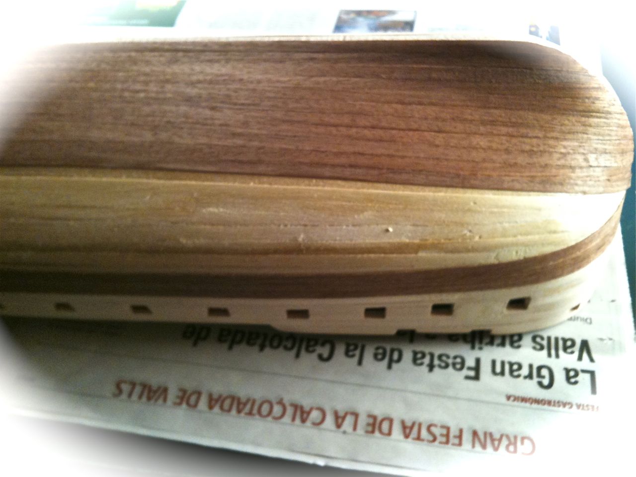

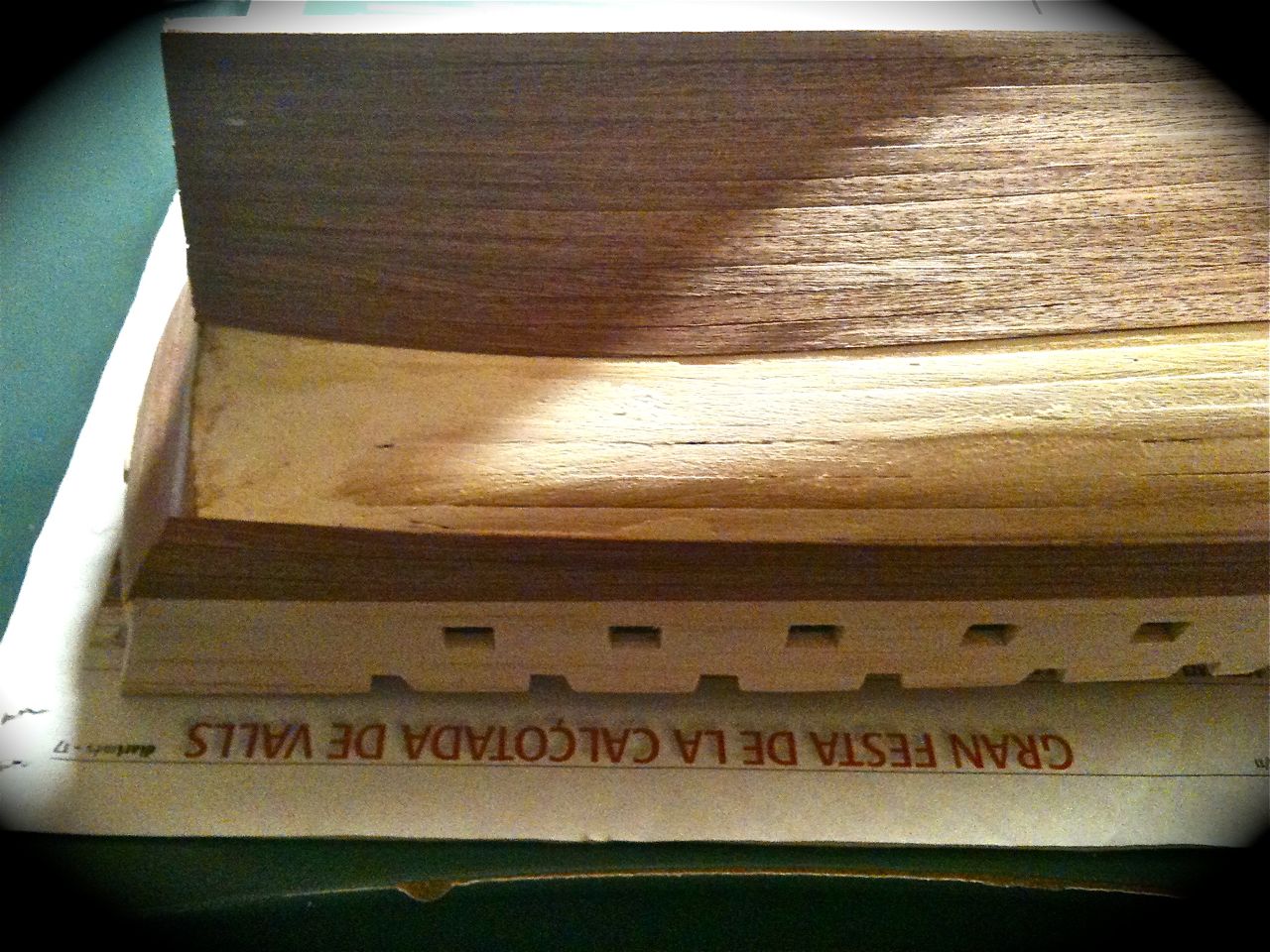

Unos detalles del inicio del 2º forro.

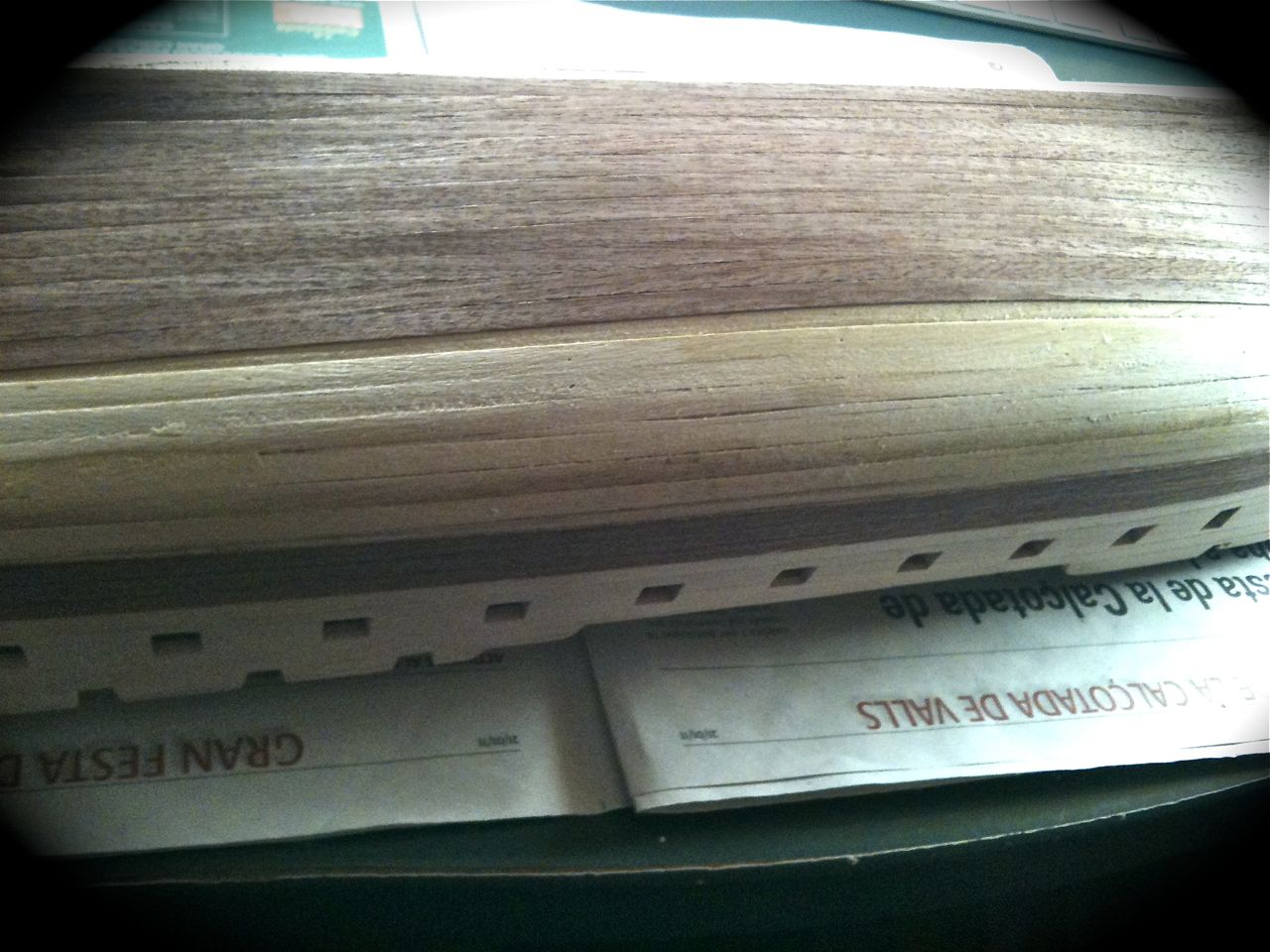

He realizado varias pruebas como me indicaba Tasso para no usar una traca entera, pero probando, no es tan complicado de ajustar y me he decidido a ponerlas de una sola pieza.
Primeros pasos del forrado. Hay que empezar con 3 tracas desde las amuradas hacia abajo. Luego, desde abajo hacía arriba hasta que los extremos de las tracas se juntan en la proa.

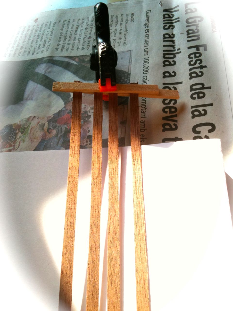

Invento marca Acme para mantener las tracas encoladas sin que se junten entre ellas.
Otras vistas laterales. La verdad es que el 2º forro tapa con suma facilidad muchas de las imperfecciones del 1er forro.
Seguiremos forrando antes del lijado final de todo el casco.

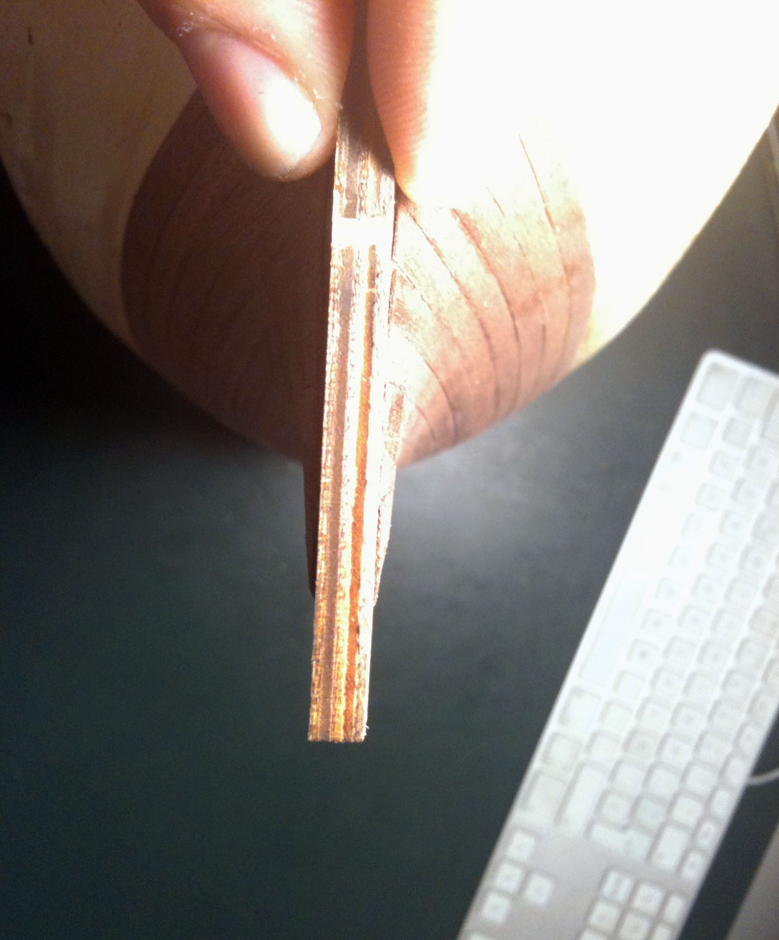

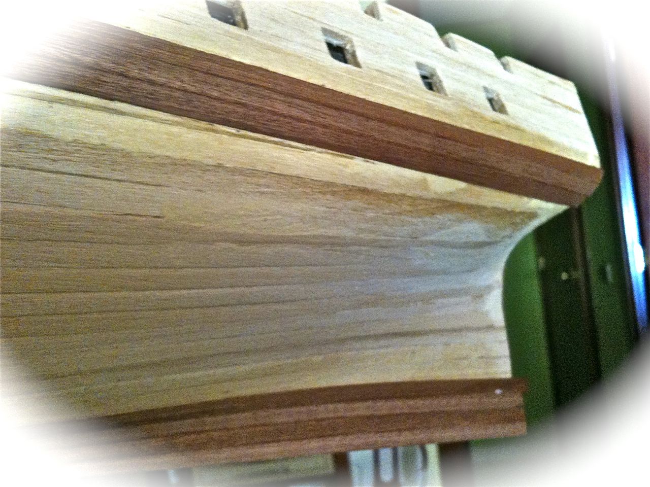

Carlos: ¿ya has comprobado la anchura del codaste para que tenga el mismo que el casco en esa zona? Solo es una observación... :roll:
Re: Paso a paso Fragata Diana de OcCre
va muy lindo el casco carlos, la pega de contacto, es dificil trabajarla, como la palabra dice al pegar de una fija, asi que tendriamos que tener pulso de cirujano para colocarla en su puesto milimetricamente sin que queden corridas, prefiero la blanca y algo de presion y poco a poco....
:wink: :wink: :wink: :wink:
Mensajes: 2213
jmolinas escribió:Carlos: ¿ya has comprobado la anchura del codaste para que tenga el mismo que el casco en esa zona? Solo es una observación... :roll:
Po zi. Creo que lo he hecho bien. Te adjunto una "pésima" foto para ver si te refieres a eso.

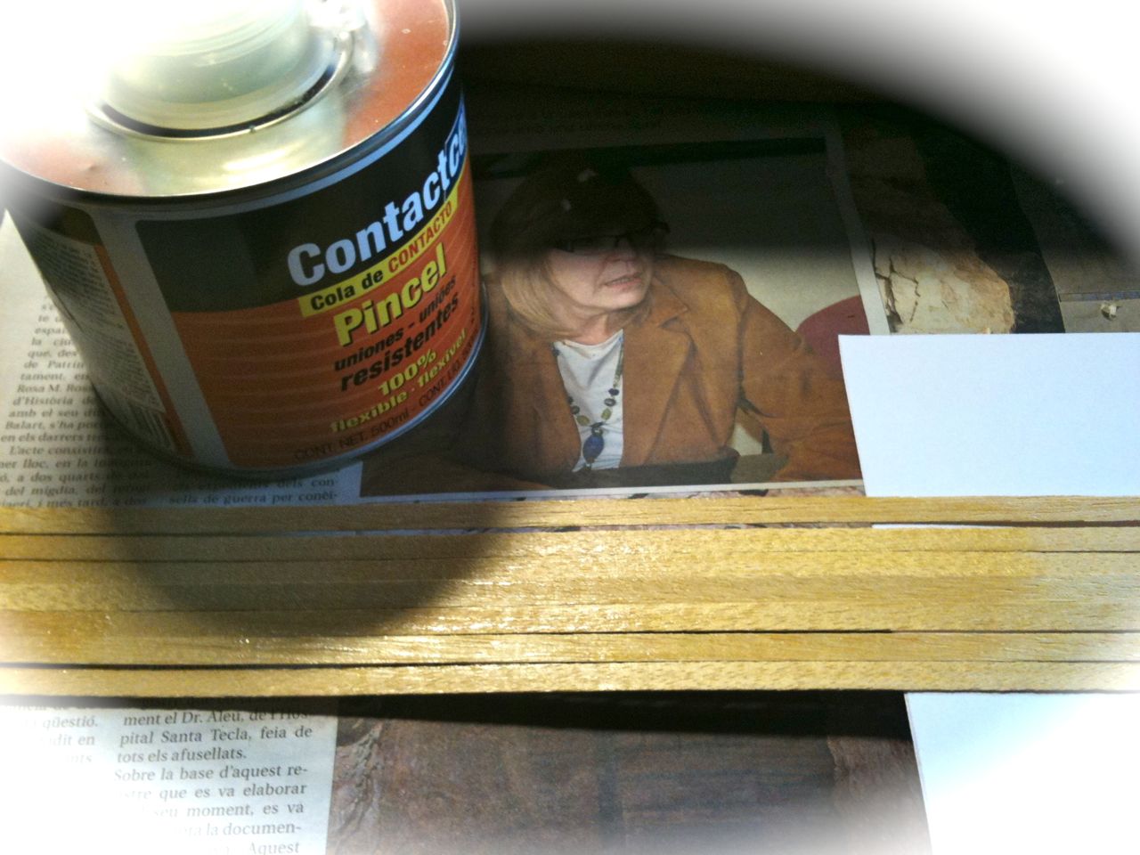

gerardo navarro escribió:va muy lindo el casco carlos, la pega de contacto, es dificil trabajarla, como la palabra dice al pegar de una fija, asi que tendriamos que tener pulso de cirujano para colocarla en su puesto milimetricamente sin que queden corridas, prefiero la blanca y algo de presion y poco a poco....
Es delicado más que complicado, al menos para mi. La cola de contacto, una vez seca no engancha hasta que toca con la cola del otro lado. Para pegar la traca entera encolada, empiezo por un lado y mantengo con la otra mano por arriba el resto de la traca sin que toque en el casco. De esa forma mantengo el control de colocación de la misma. :mrgreen:

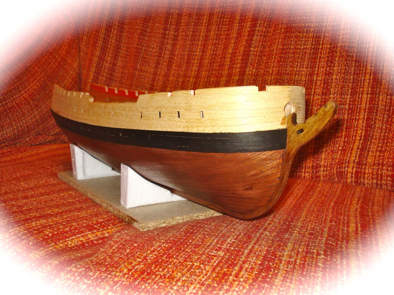

Mensajes: 2213

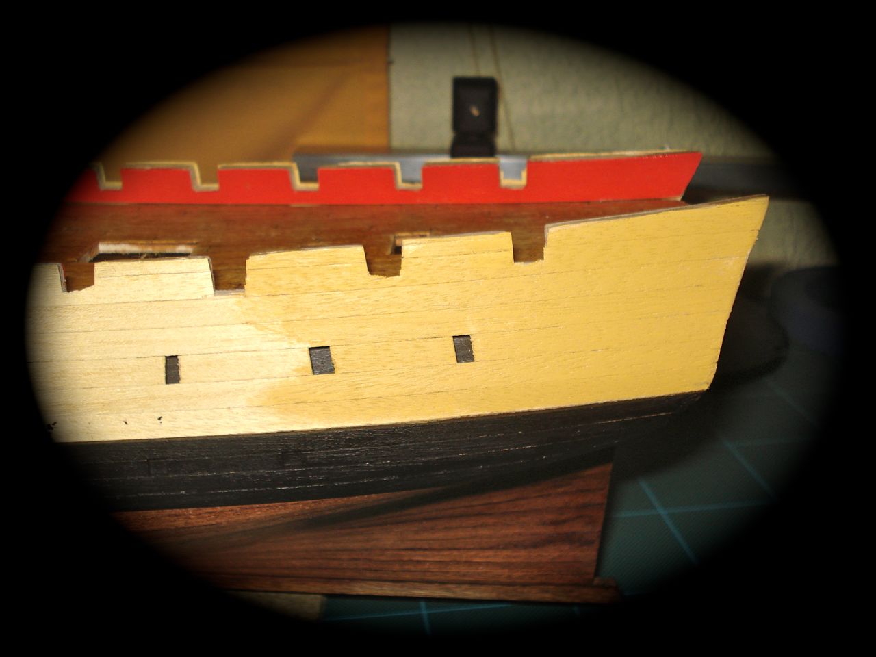

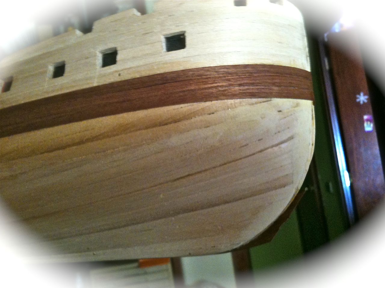

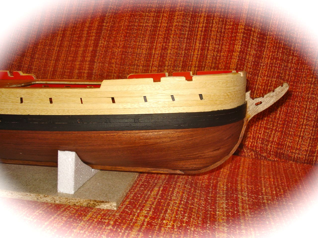

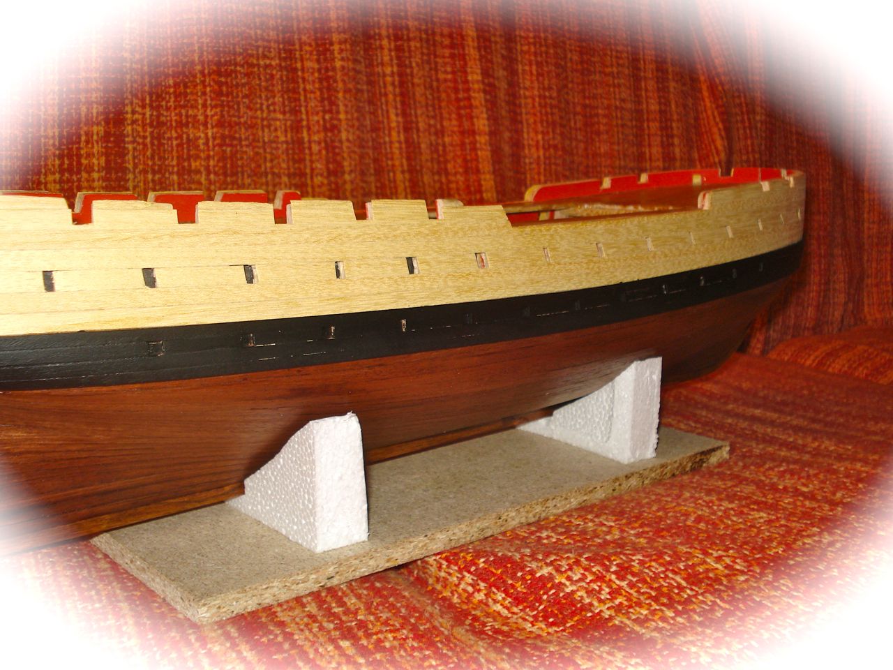

Terminado el segundo forro del casco, procedemos a forrar con tiras de ramín de la pared exterior de las amuradas, colocación de cintones y colocación de la roda y elementos de la quilla. Queda pendiente el codaste.

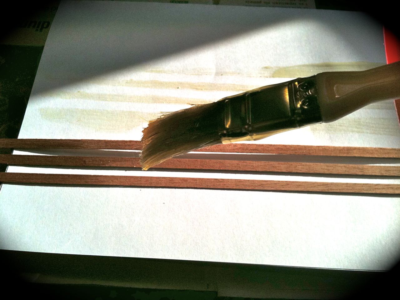

Aplicacion de cola de contacto en los listones de ramín para el forrado de la parte exterior de las amuradas
Publicidad "Subliminal :mrgreen: "
Colocación de los cintones. En la segunda fila hay que dejar un espaciado de 4 mm que coincide con el ancho del cintón. Por cierto, los listones son de nogal africano y son duros de coj.....
Prueba de colores para ver el contraste entre los cintones que van en negro y la zona ocre :roll: :roll:

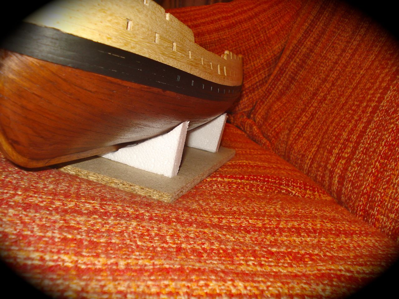

Colocación de la roda y los trozos de quilla y preparación para el tinte del casco.
Aspecto actual del casco, pendiente de 2ª mano de negro en los cintones, abrir las aberturas de las troneras, pintar en ocre, etc ,etc,,,
... y hasta aquí puedo leer.
Tal y como os comenté, tengo que cerrar el astillero por un mes (espero que no se complique la cosa) para liarme con otro tema que tiene fecha de entrega.
Seguiré entrando en la web para seguir vuestros trabajos y no perder el ritmo de vuestros proyectos.
Sniif, sniif... :cry: :cry: volveré!!!
