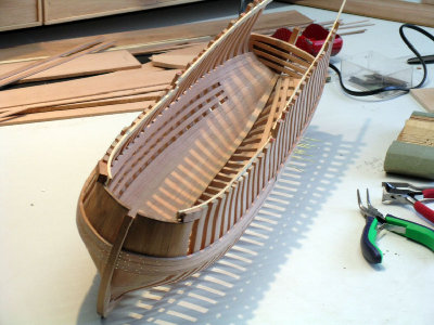

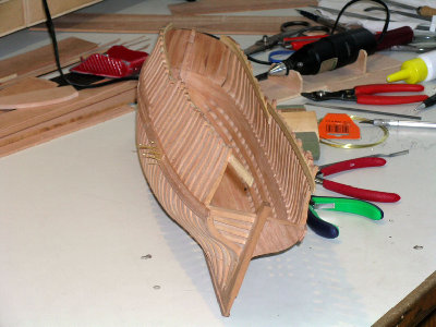

Para que podais ver cómo va progresando, poco a poco pero progresando, La Belle os pongo alguna foto más.
Al final decidí hacer la serie completa de 3 modelos. El primero de la enramada en la grada ya lo tengo. Ahora haré éste dejándolo a medio camino, de forma que se pueda ver lo que hay por dentro y los detalles constructivos y, por último, haré uno cerrado con todos los detalles exteriores y ninguno interior.
Después de las fracasadas pruebas con el ébano, decidí hacer este segundo modelo con cerezo, que es un poco más oscuro que el peral pero de la misma gama de colores. El ébano lo dejaré para cuando haga el tercer modelo cerrado que, además, llevará al menos la obra viva pintada.
Por cierto que viendo números atrasados de la revista Neptunia vi en un artículo de Frölich que hace las cintas de ébano cortándolas ya torcidas, nada de doblar un listón.
También os tengo que comentar que después de colocada la primera cinta de abajo la tuve que arrancar porque no quedaba bien partiendo de un listón recto. Tuve que repetir la sección de proa cortando la cinta con forma curva a partir de una tablilla para que se ajustase perfectamente a la forma de proa después de doblada.

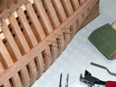

Los alambres que veis en una de las fotos son mi forma de clavetear por lotes para ir más rápido.

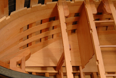

Os agradezco los elogios pero de verdad que son exagerados. Para ver lo que es un modelo de La Belle realmente fino basta con que mireis esta foto que os pongo y la compareis con las mías.
Es una foto que bajé del foro de Delacroix, creo recordar, pero lamento mucho no poder decir quién lo hizo, si alguno de vosotros lo sabe le agradecería que lo diga para hacer justicia al autor del trabajo.
Supongo que es una escala mayor que mi modelo que es 1/36, pero a pesar de todo, aunque sea por encima de 1/24, se trata de un trabajo realmente admirable. Estoy seguro que el barco original no estaba tan bien terminado, esta es la característica del modelismo actual, que puedes mejorar el original.
Edito: DKV me señala que este modelo que yo no sabía identificar corresponde a Olivier Gatine. Desde aquí le hago llegar mi felicitación por su excelente trabajo. Cosas así nos estimulan a todos.
