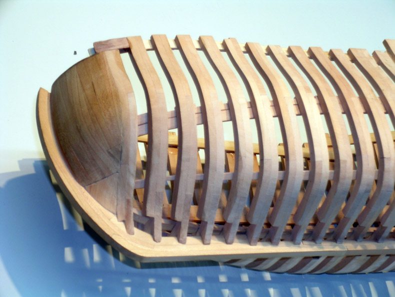

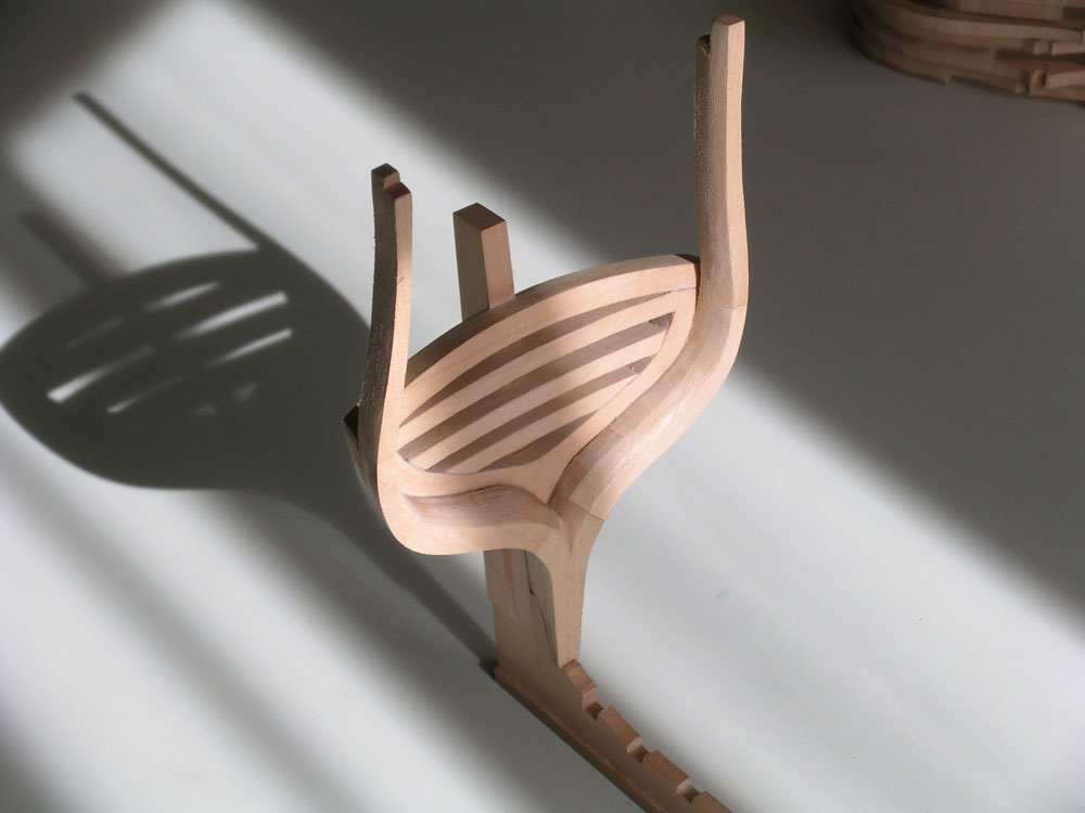

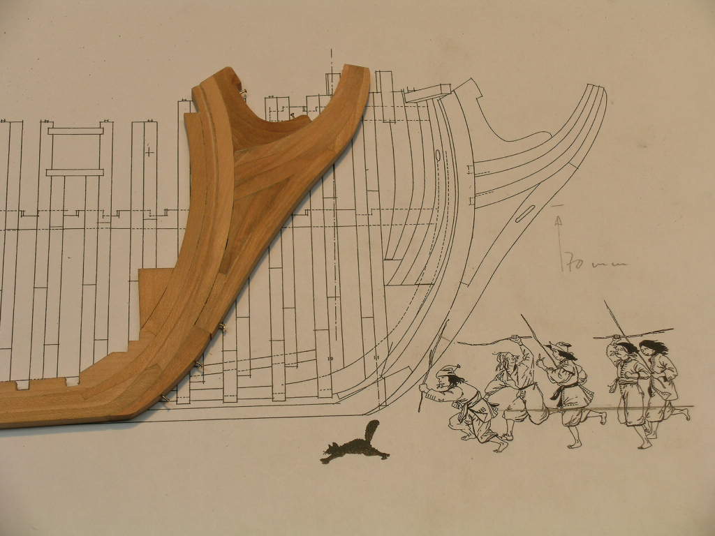

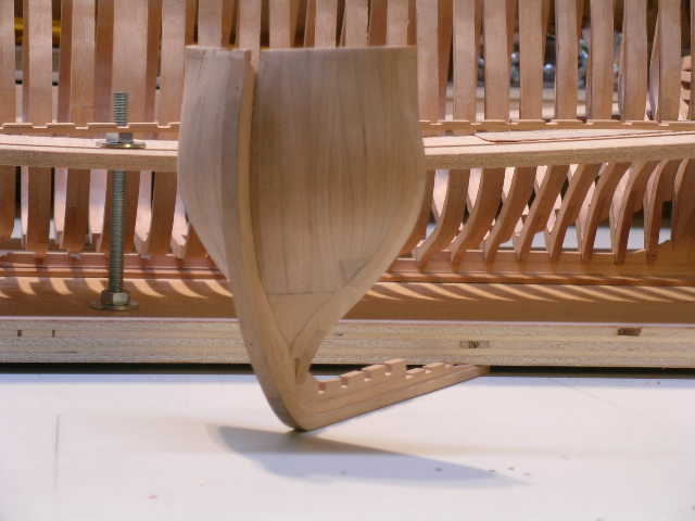

Os adjunto un par de fotos de cómo va la estructura.
Hace días os puse la quilla, las cuadernas, el picadero, etc.
Ahora le toca el turno al tajamar, los espaldones de proa y el yugo de popa.
A ver si la próxima vez ya está "solidificada" con la sobrequilla, los palmejares y los durmientes...
La verdad es que no es tan difícil como dicen, eso sí mucha lija.
Yugo de La Belle a 1/36
Espaldones de proa de La Belle a 1/36
Tajamar de la Belle a 1/36

Pues si que esta quedando bien. La proa te tuvo que dar trabajo, pero estoy de acuerdo contigo que teniendo un buen plano solo es cuestión de tiempo.

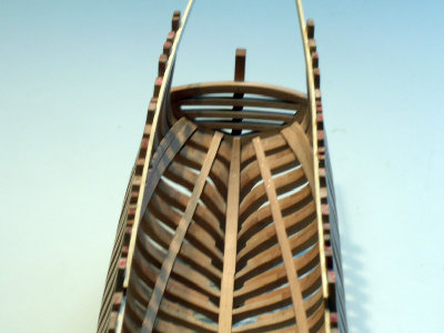

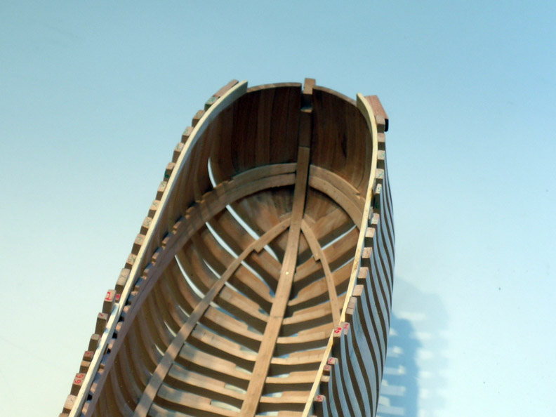

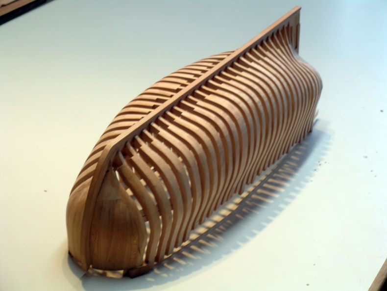

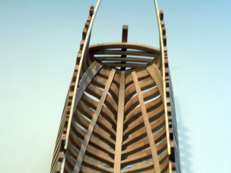

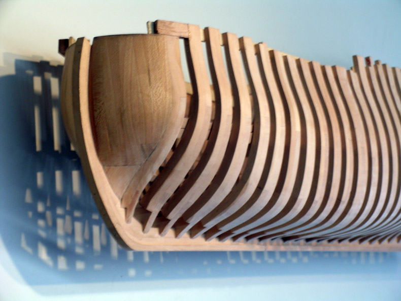

¿Creías que había abandonado? Pues no, aquí va la prueba.
De momento, el enramado ya ha salido del molde.
Os pongo unos cuantas fotos para que veais cómo va. Tiene ya colocados los durmientes para los baos y un par de palmejares.
Ahora toca acabar el forro interior, colocar las cintas y colocar las gambotas que formarán el espejo de popa.
Ya os iré informando de cómo avanza.

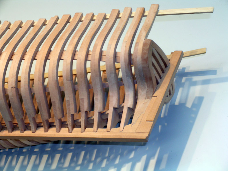

Vereis que en una de las fotos sale un listón curvo, se trata de una tabla del forro interior. Resulta que hacerlas recortadas con forma, pues no hay manera de que quede bien un listón recto, por mucho que se fuerce.
Supongo que con las tracas del forro exterior sucederá lo mismo.

Mensajes: 3166
Mensaje por Cayetano »

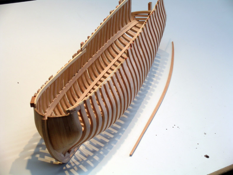

Más fotos

Mensajes: 3166
Esta era la foto en la que os decía que se ve un listón destinado al forro interior.
Lo que sucede es que está puesto al revés, la parte más curva en realidad corresponde la proa.
