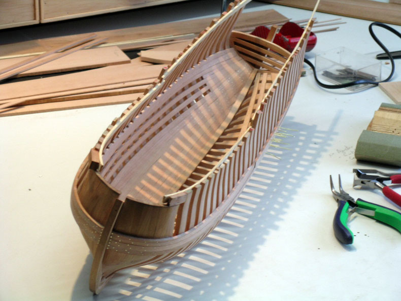

Para que podais ver cómo va progresando, poco a poco pero progresando, La Belle os pongo alguna foto más.
Al final decidí hacer la serie completa de 3 modelos. El primero de la enramada en la grada ya lo tengo. Ahora haré éste dejándolo a medio camino, de forma que se pueda ver lo que hay por dentro y los detalles constructivos y, por último, haré uno cerrado con todos los detalles exteriores y ninguno interior.
Después de las fracasadas pruebas con el ébano, decidí hacer este segundo modelo con cerezo, que es un poco más oscuro que el peral pero de la misma gama de colores. El ébano lo dejaré para cuando haga el tercer modelo cerrado que, además, llevará al menos la obra viva pintada.
Por cierto que viendo números atrasados de la revista Neptunia vi en un artículo de Frölich que hace las cintas de ébano cortándolas ya torcidas, nada de doblar un listón.
También os tengo que comentar que después de colocada la primera cinta de abajo la tuve que arrancar porque no quedaba bien partiendo de un listón recto. Tuve que repetir la sección de proa cortando la cinta con forma curva a partir de una tablilla para que se ajustase perfectamente a la forma de proa después de doblada.
Los alambres que veis en una de las fotos son mi forma de clavetear por lotes para ir más rápido.

Creo que me voy a tener que aplicar mucho. Hoy he hecho dos intentos de más de una hora cada uno para hacer la primera traca que va debajo de las cintas y no me sale bien. Lo tendré que volver a intentar cuando esté más despejado.

Cayetano, el tema de modelar las tracas me trae de cabeza. Mucho se habla en los foros del forrado, pero curiosamente no hay información o experiencias sobre el modelado de tracas. Y no me refiero a un simple doblado de un listón. De eso hay mucho pero creo que para un forrado superior es insuficiente.
En tu Belle, ¿cómo haces las tracas? ¿A partir de plantillas? ¿Simplemente partes de un listón y doblas en dos o tres dimensiones? ¿Podrías explicar tu proceso?
