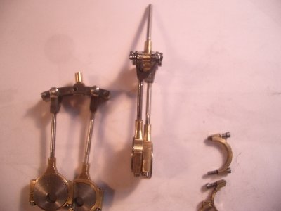

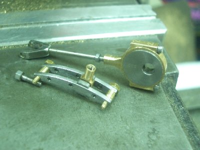

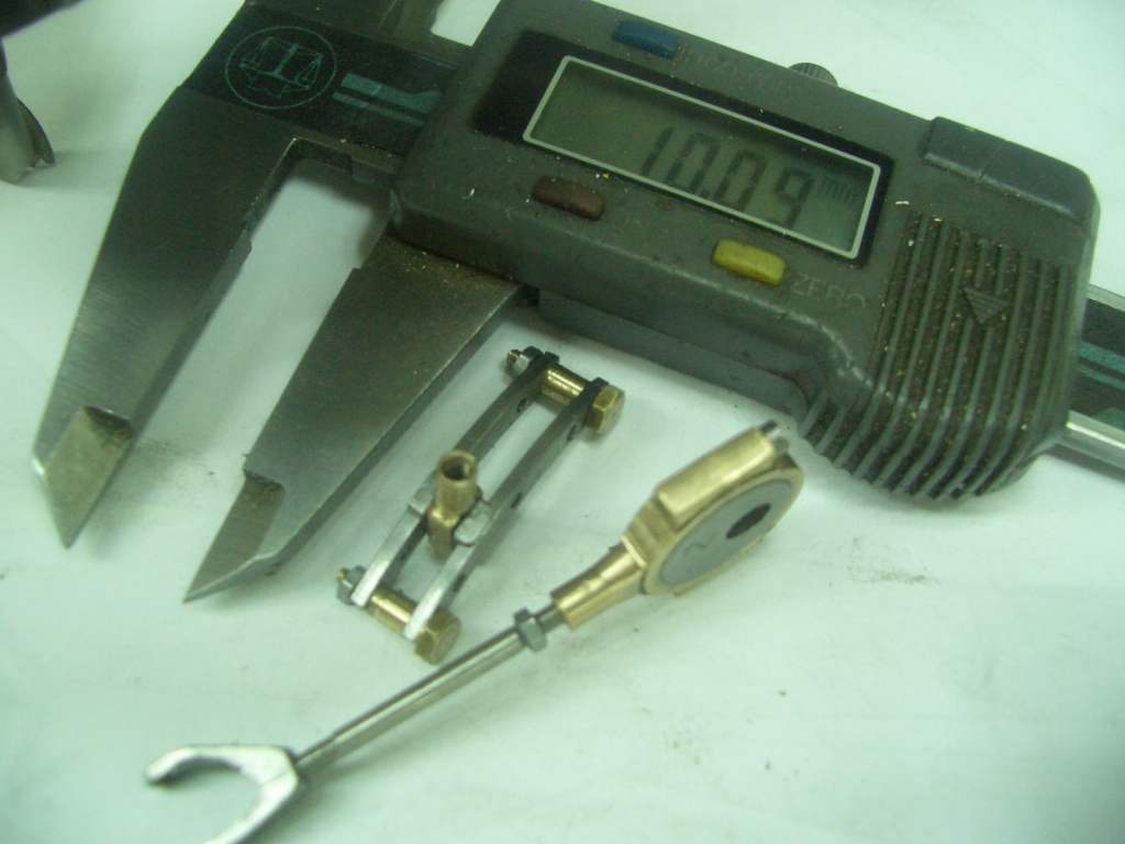

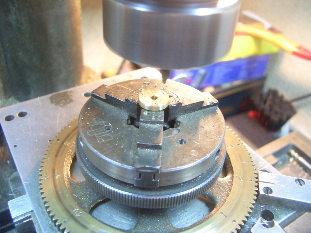

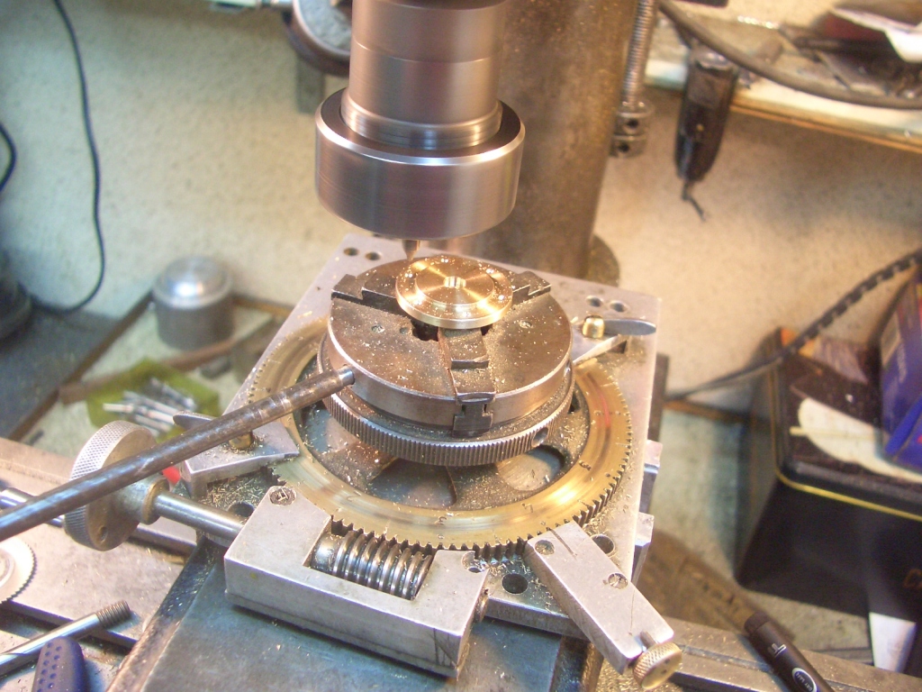

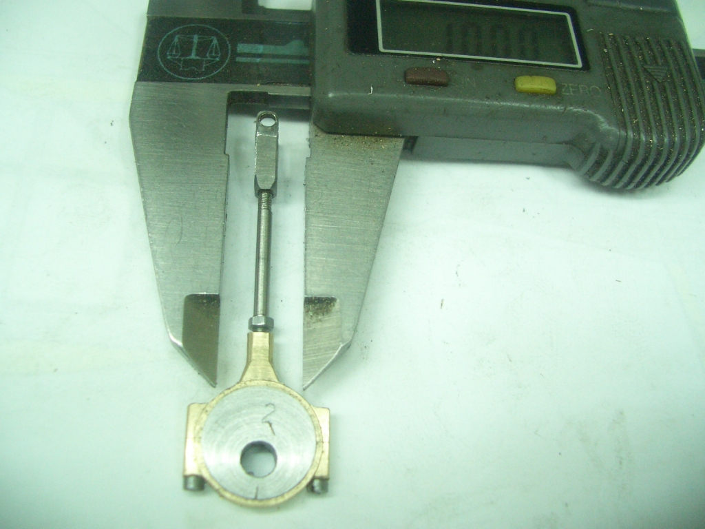

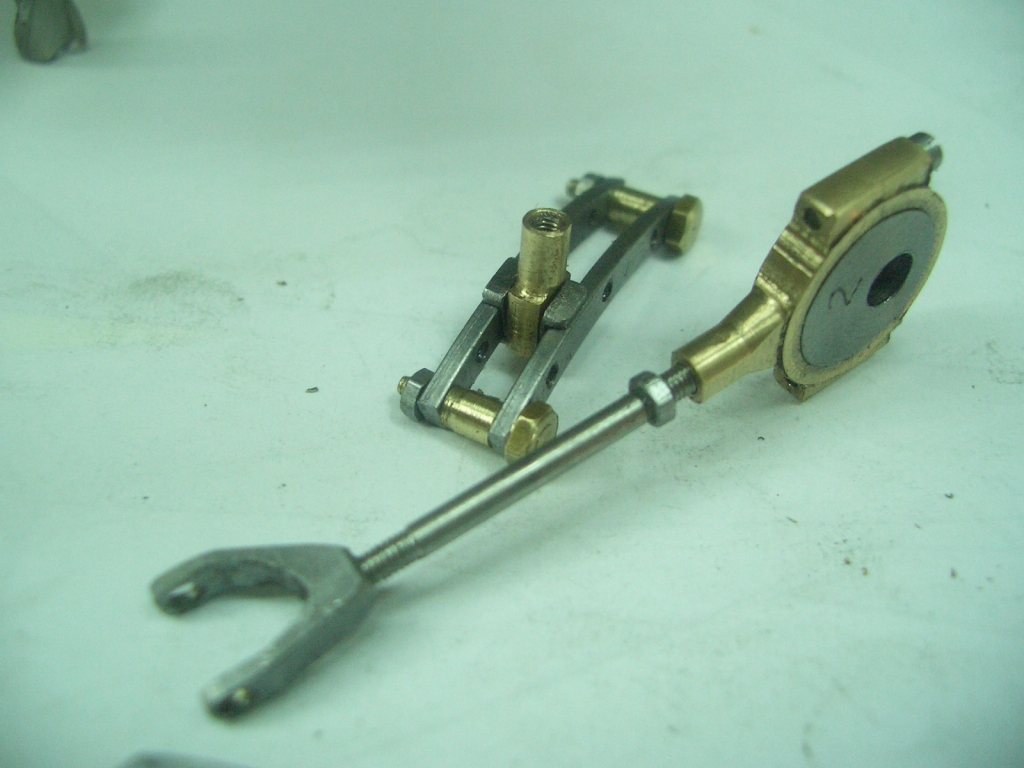

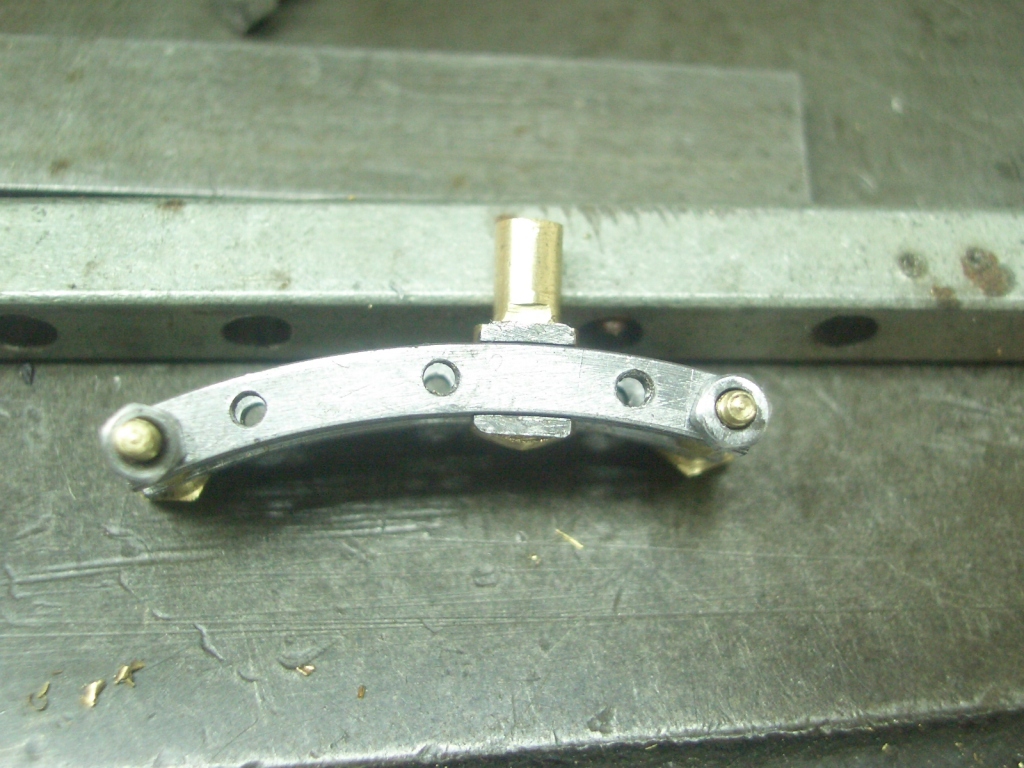

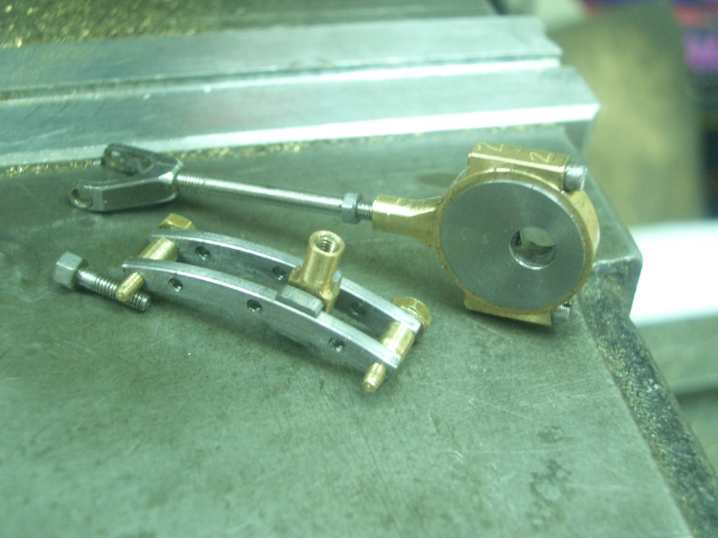

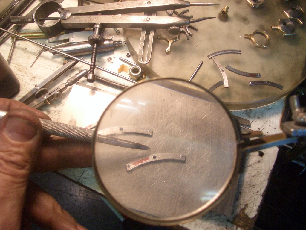

He continuado con los sectores Stephenson, Cada semisector lleva 5 taladros roscados a M1,6 con lo que me he pasado 3 horas en el marcado, taladrado y roscado, luego he comprobado en un sector que he montado provisional, que las horquillas no tienen abertura suficiente para albergar los sectores montados con el dado interior, por lo que no me queda más remedio que hacer 6 nuevas horquillas. Paso algunas fotos del cambio y excéntrica.
Marcado...
Marcado...
Sector montado  faltan los tetones en los que van conectadas las horquillas y en el centro las barras de mando de posición
Sector  excéntrica, barra  y horquilla ( que no vale)

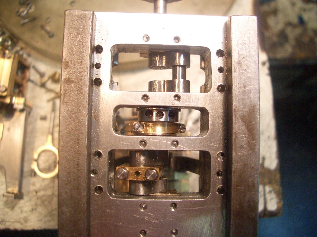

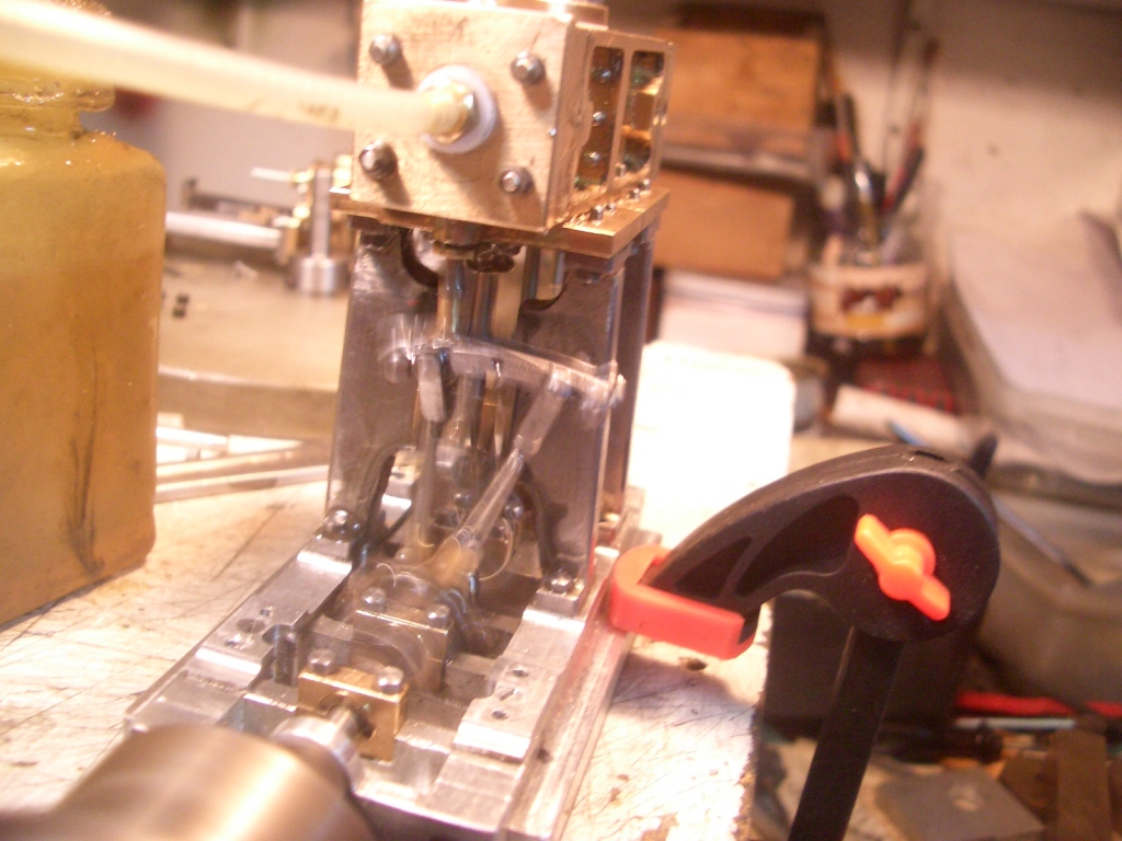

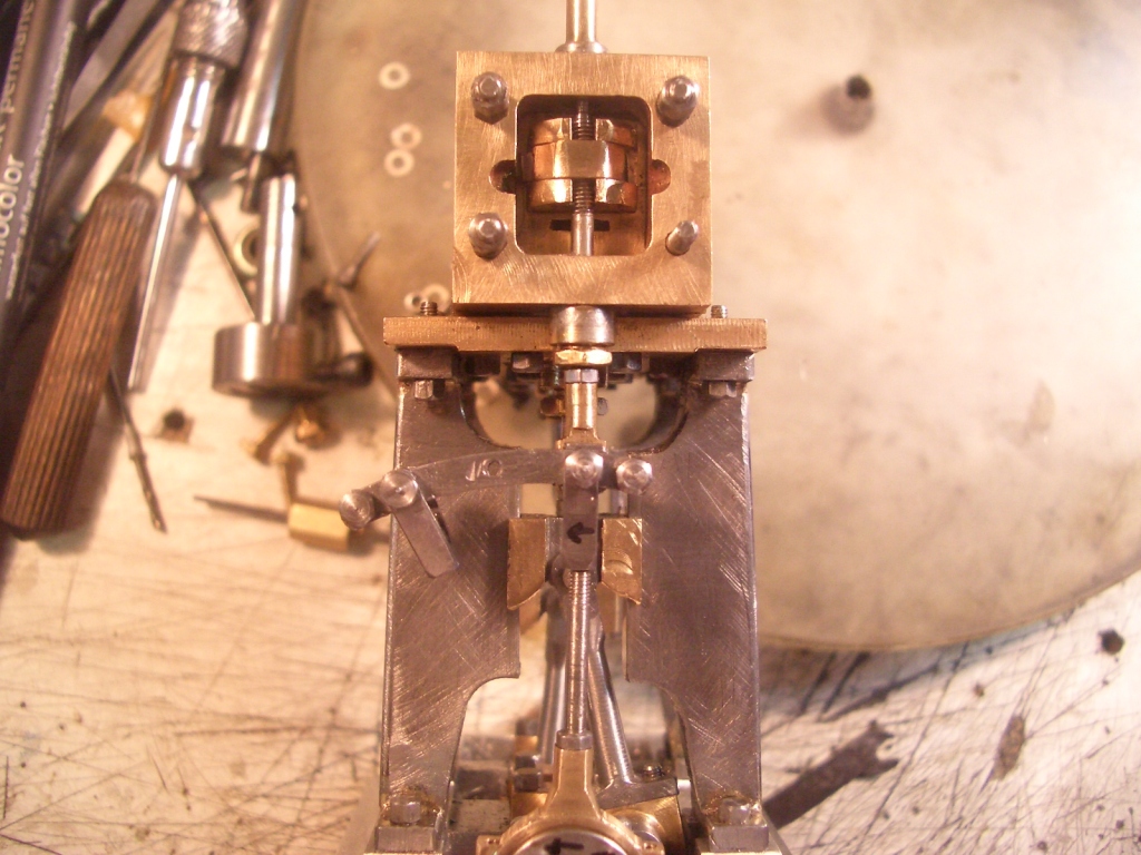

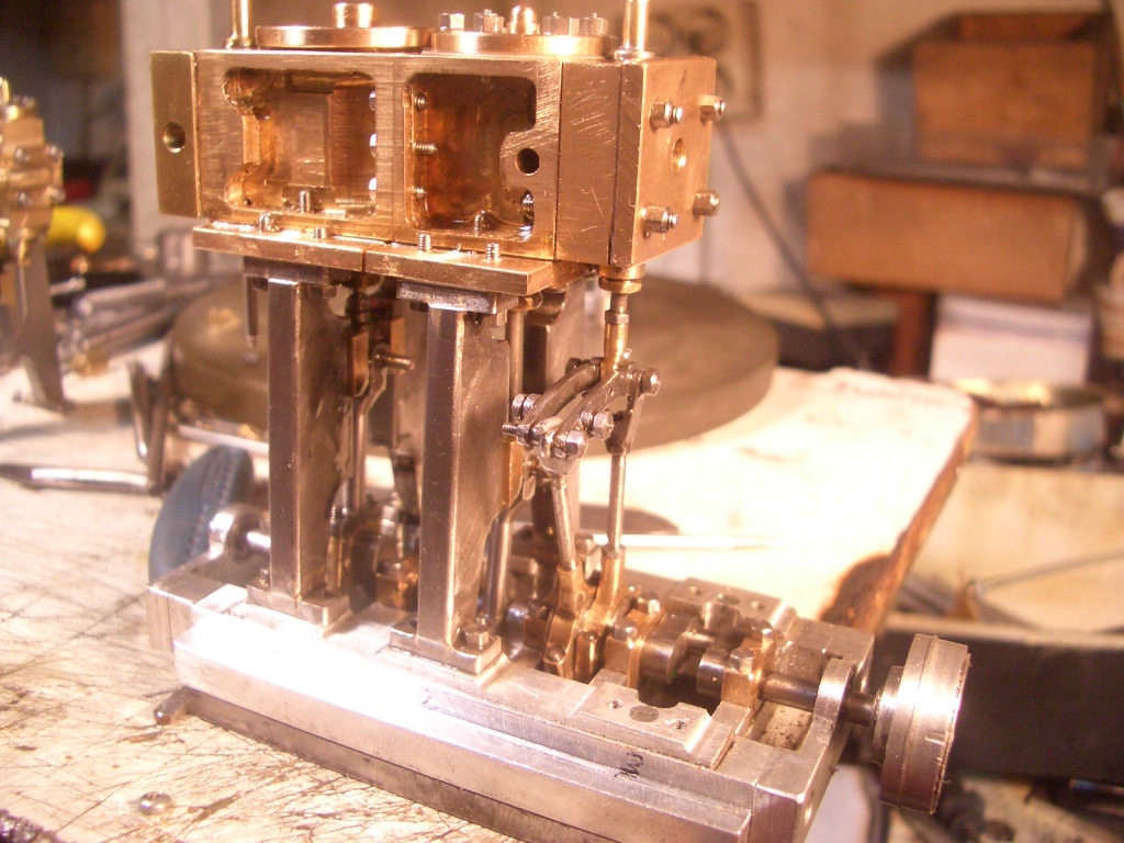

Luego me he puesto a regular la distribución del cil de media , para lo que he desmontado la biela del cil de alta que estorbaba. La regulación hay que hacerla sin el bloque del cil, de alta pues hay que posicionar la válvula, (ésta queda oculta cuando se coloca entre los bloques de alta y baja) ajustando la tuerca interior y al tiempo que se ajustan los calajes de las excéntricas para marcha avante y atrás, así como la longitud de las barras de las excéntricas. Es un trabajo laborioso, pero muy divertido.

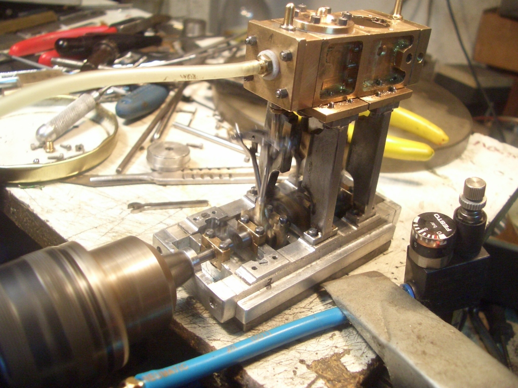

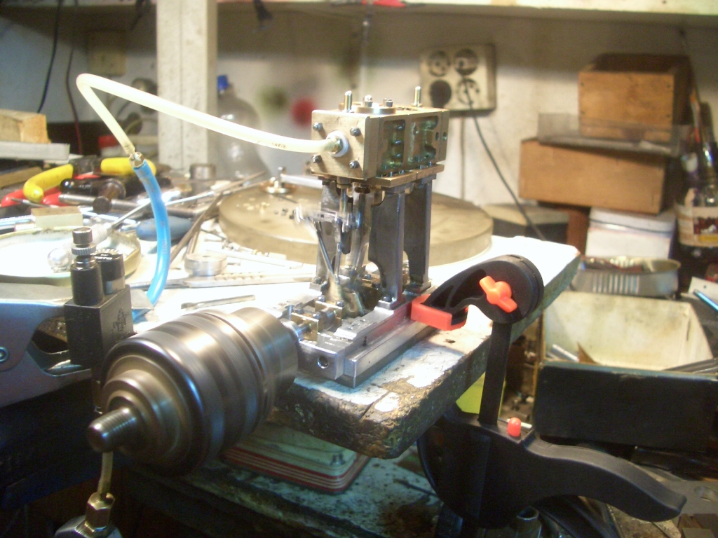

Unas vez he considerado que todo estaba bastante correcto , he construdo una tapa provisional de bronce para las caja de dist. de media con un pitorro roscado para acoplar un tubo de nylon de 2X4 de alimentación de asire del compresor y un mini manoreductor. He colocado un portabrocas en el eje a modo de volante, pues no quería retirarme sin probar con presión de aire. Al primer intento ni moverse. después de mucho cavilar he desmontado la tapa . La razón: Al hacer la junta de teflón no he hecho el orificio para el paso de aire. Luego una vez perforada la junta, el resultado :: FUNCIONA.... A muy poca presión ( El manómetro del manorr. ni se mueve) y con un leve impulso inicial en el portabrocas, gira como un demonioHe tenido que ajustar un poco la barra de marcha avante, y gira prfectamente en ambos sentidos. Ajustando aún más el mano, con sólo el cil de media gira lenta y suavemente, arrastrando el de baja, Le he subido a 1 k/cm2 y he tenido que reducir inmediatamente pues giraba a muchas más rpm ( He de madirlas con tacómetro), con riesgo de desmontarse la parada provisional. Estoy bastanto satisfecho, Supongo que cuando coloque los demás cilindros. el funcionamiento serás más suave si cabe
Oa paso unas fotos
Vista por debajo . Las excéntricas ya es´tan caladas . La de Marcha atrás al descubierto.
vista de perfil del sector Stephenson
Con la caja de dstr. de M.P. destapada. La excentr. de avante ya regulada y montada.

Taladrado de la tapa del cil de BP.
La mini triple en funcionamiento Sólo con el cil, de MP.
A 1 kg/cm2 se embala demasiado y hay que cerrar el aire,,,

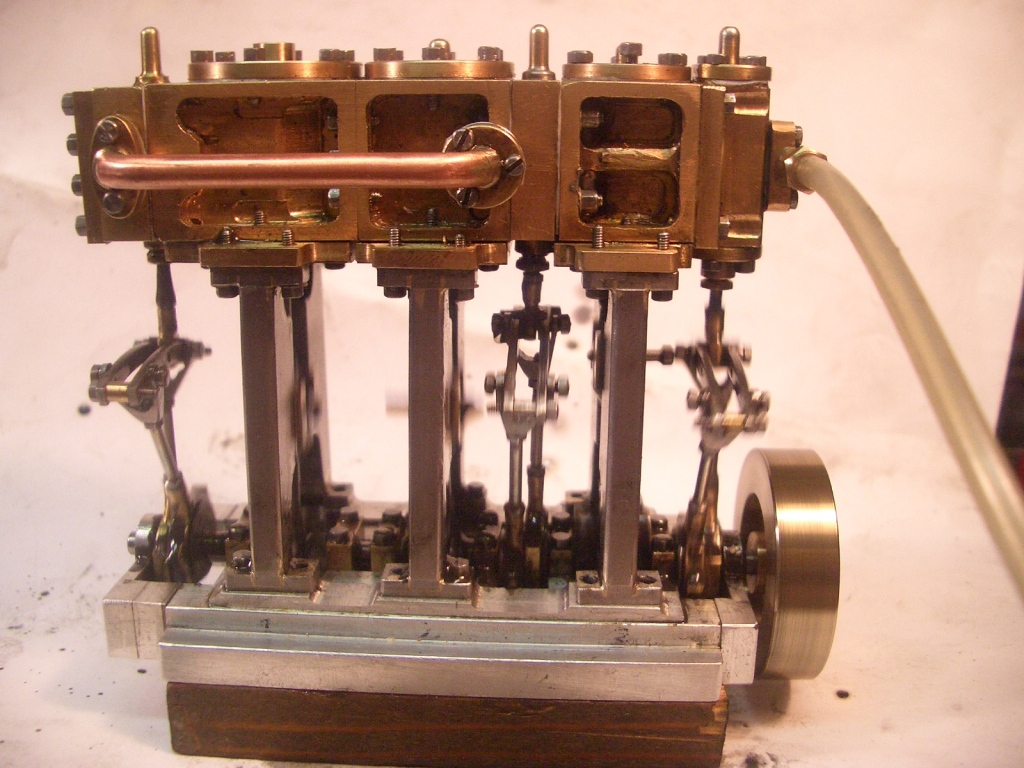

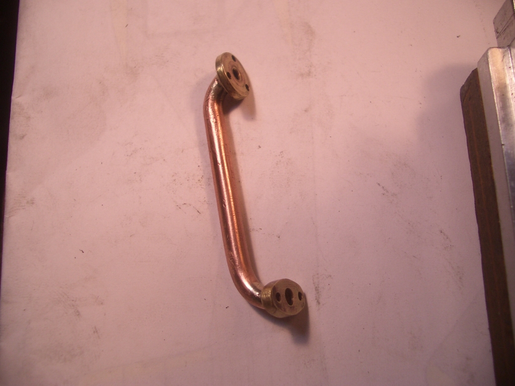

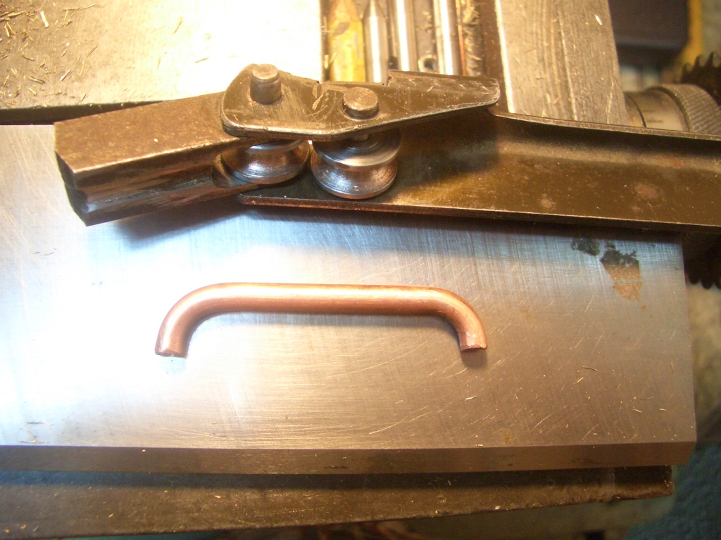

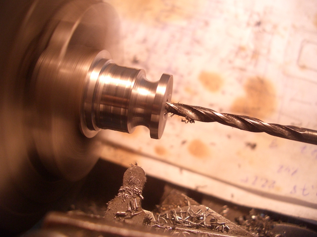

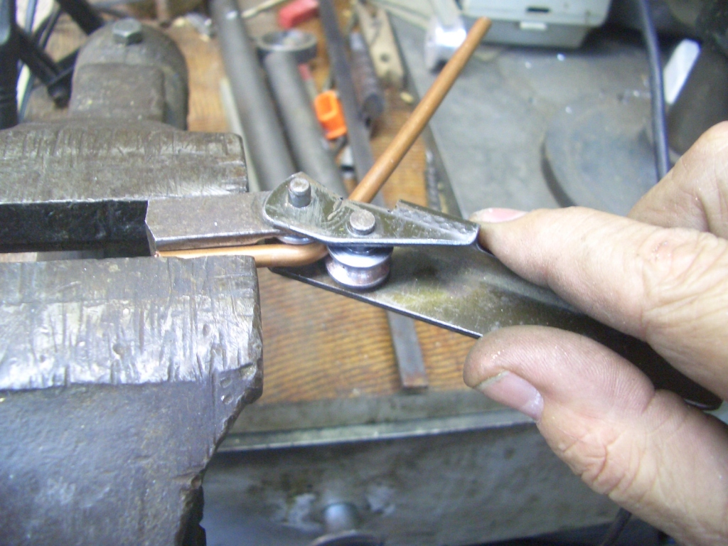

Una vez ajustadas las distribuciones individualmente para cada cicindro, y antes de montar el cil de alta , he probado acoplados el de media y el de baja con aire. Para ello hay que conectar la evacuación del de M.P. a la entrada de la caja de distr. de B.P .
He empleado tubo de cobre de 3/16-1/8 ( del que me queda un par de metros) y es necesario doblarlo lo más cerrado posible, para lo cual he construido un doblatubos "ad hoc", con restos de material de retales.
Consiste en dos roldanas o poleas acanaladas semicirculares con el diam. del tubo, y un perfil doblado y soporte cuadrado debidamente fresado que para este caso me sirve,
El tubo de conexión va embridado a la evacuacion de M.P. mediante una contrabrida de ac. inox roscada al cilindro, y a directamente la caja de B.P con brida ovalada. Los tornillos son en este caso de M1.6.
Al probar con aire, a pesar de que al probarlos separadamente el funcionamiento era muy suave, al estar acoplados se ha vuelto algo más duro, ( he de comprobar el ajuste final , y el autoarranque ha mejorado. Espero que con el de A.P. montado la cosa mejore.
Paso unas fotos del estado actual

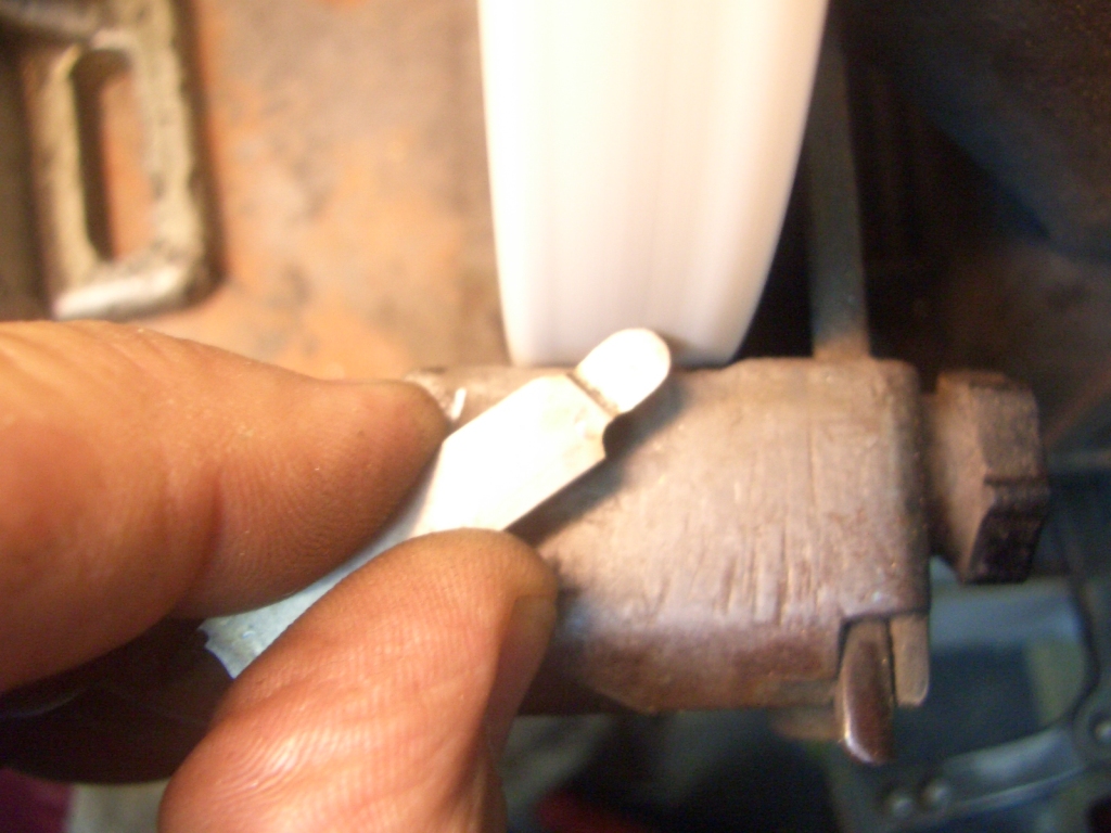

Amolado de la heramienta para acanalar las roldanas.
Torneado de las roldanas
Doblado del tubo .
<br />Con el doblatubos es una operación rápida i sencilla.
Doblado del tubo .

La construcción de doblatubos ne ha llevado casi dos horas pero el doblado se simplifica mucho, y me queda el utillaje para futuras operaciones...
Operacion de doblado

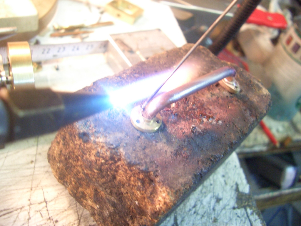

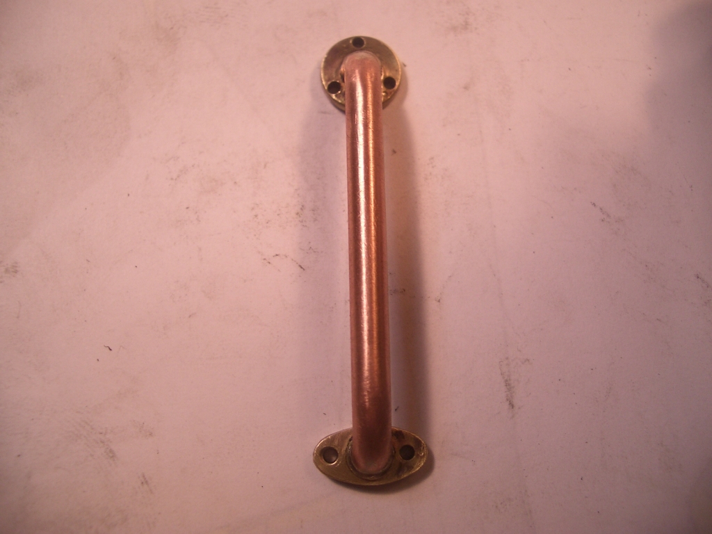

Soldadura con plata de las bridas al tubo
Xavier
Mensajes: 602
Ubicación: Badalona
Mensaje por Xavier »

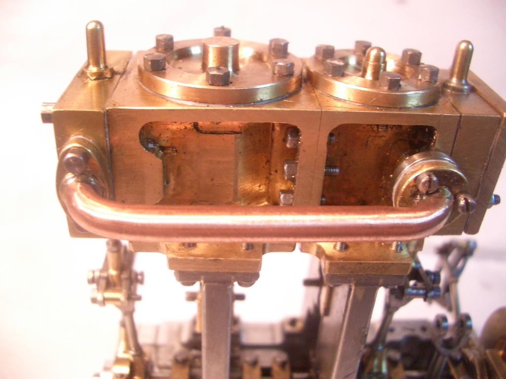

fotos...
Colector M.P/B.P.
Colector M.P/B.P.
Colector terminado
Colector terminado
Colector media/baja montado en la mini

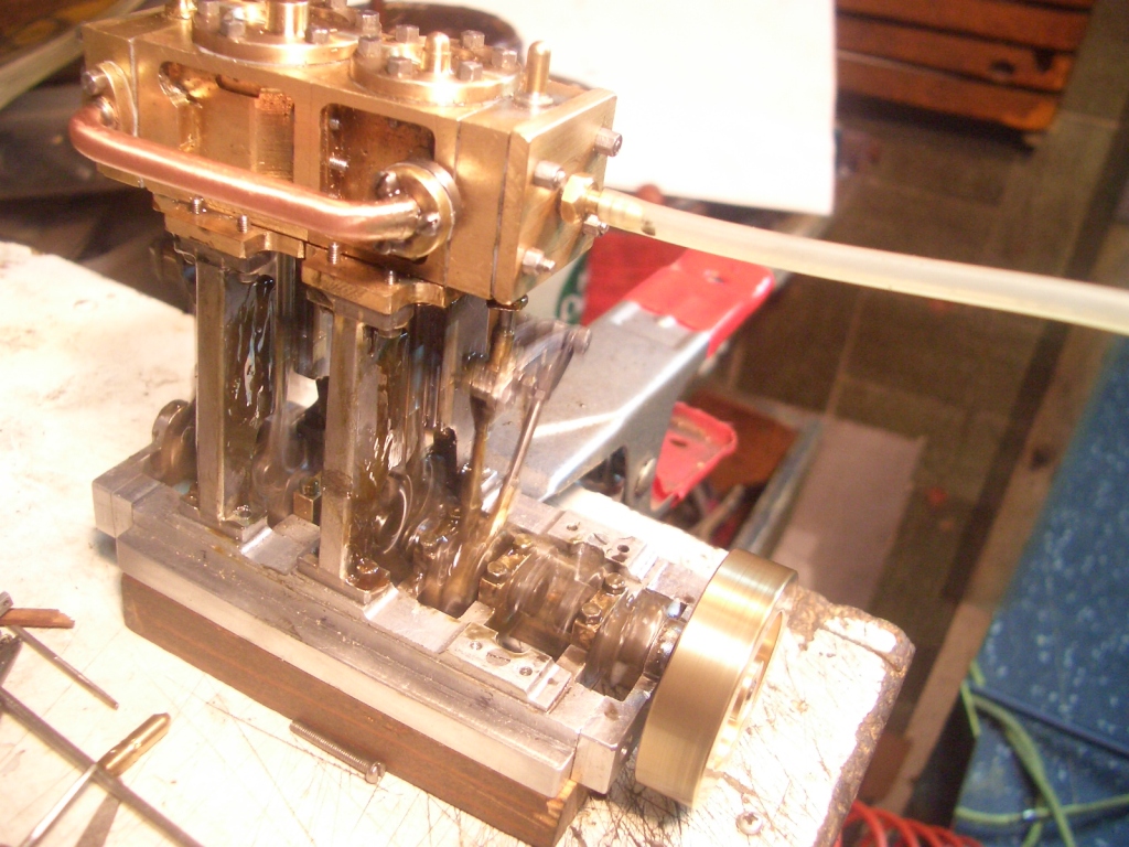

Rodaje con aire. He embadurnado con abundante gras de litio todas las partes móviles, para evitar agarrotamientos. He observado que va mejor que el aceite.
El colector montado y listo para la prueba
Rodando a 1 k/cm2.
<br />Aprovechando un trozo de redondo de laton he construido el volante
<br />Más tarde mecanizaré el interior con taladros o radios para mas apriencia...
Rodando a 1 k/cm2.
Rodaje. Con el volante la máquina vibra mucho menos.

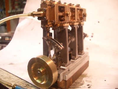

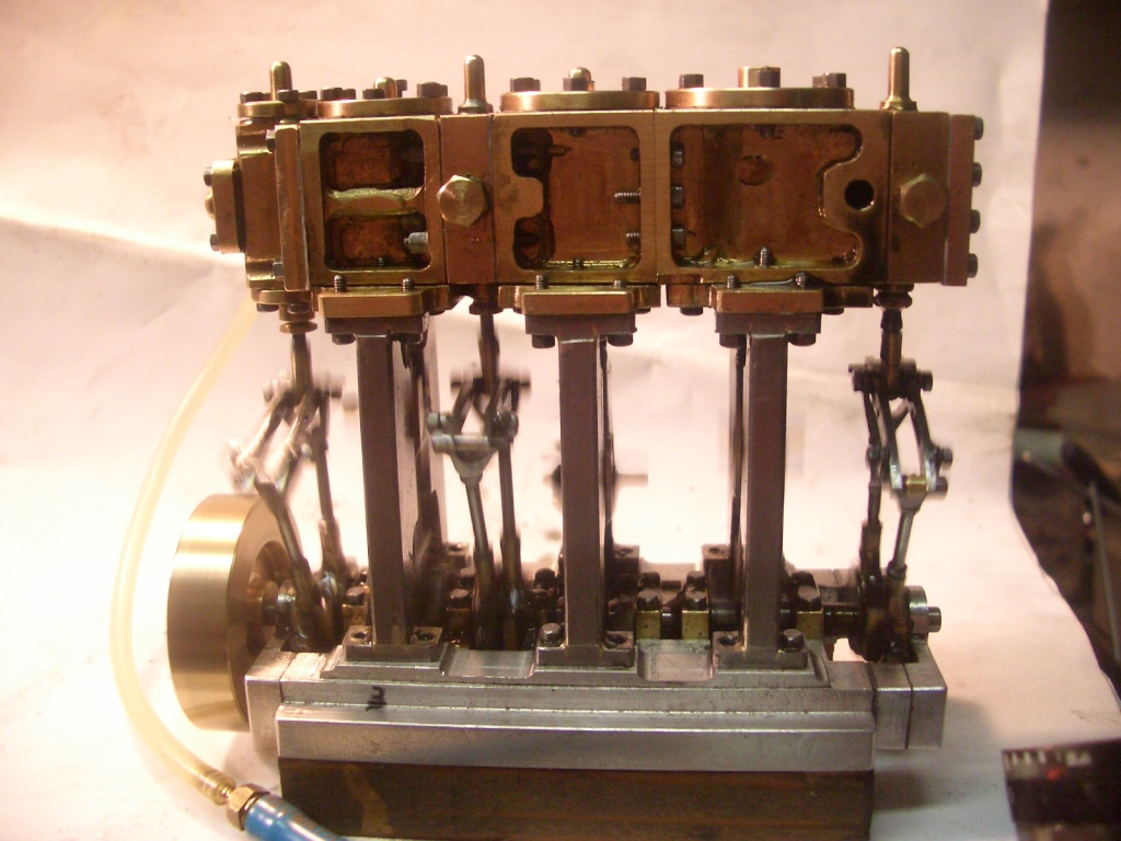

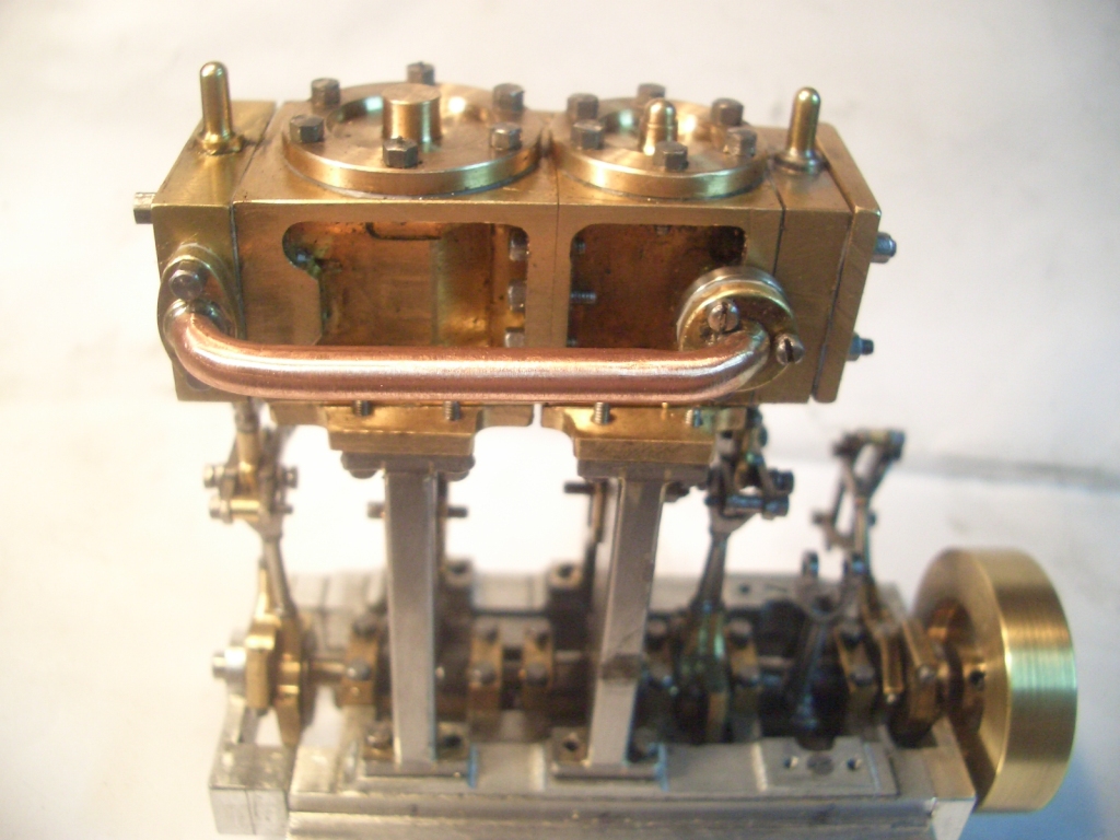

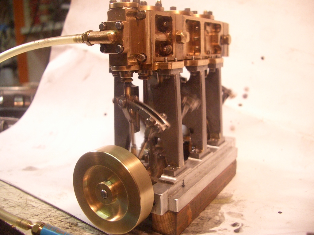

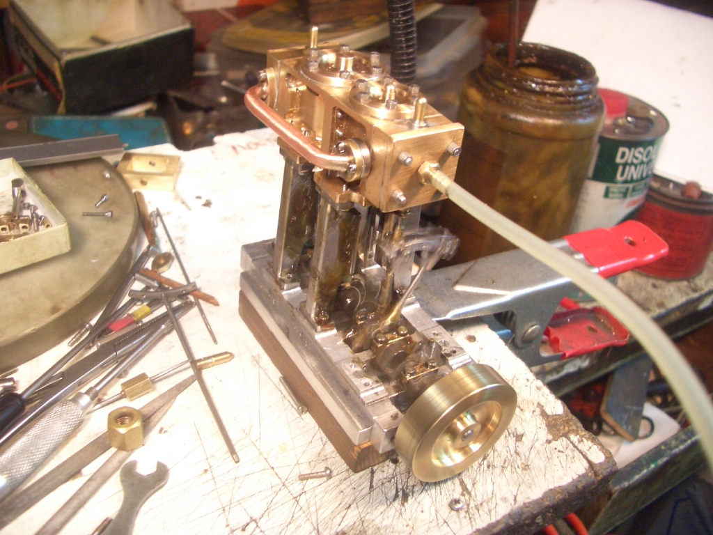

3ª fase de pruebas: He montado el cil. de A.P y su distribución, que ya tenia ajustadas las excéntricas. He construido un volante partiendo de un tocho de latón que he encontrado en mi caja de retales, y he tardado 1/2 hora más o menos en hacerlo (es una pieza sin complicaciones). A menos que se hubieran de hacer grandes series no veo justificado el CNC, aunque es espectacular ver como trabajan la máquinas -herramientas de hoy; claro, que antes hay que desarrollar el programa y preparar la máquina, herramientas etc, que no muestran en el video...
He probado el conjunto con aire a varias presiones y aunque no va tan fina como esperaba , (habrá que hacer un ajuste final ,) es una máquina rápida y potente, creo que podrá con una helice de 70 - 80 mm de diám sobradamente,
Pongo unas fotos
la mini
la mini
otra vista
otra vista
La mini con su volante a pocas rpm

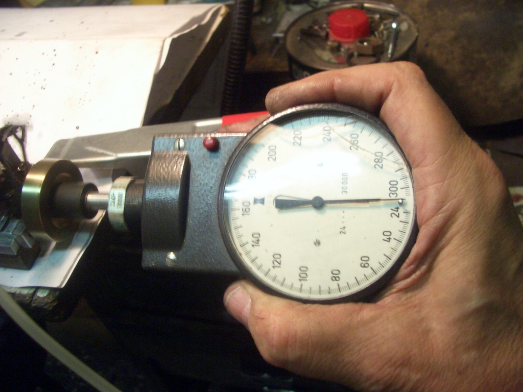

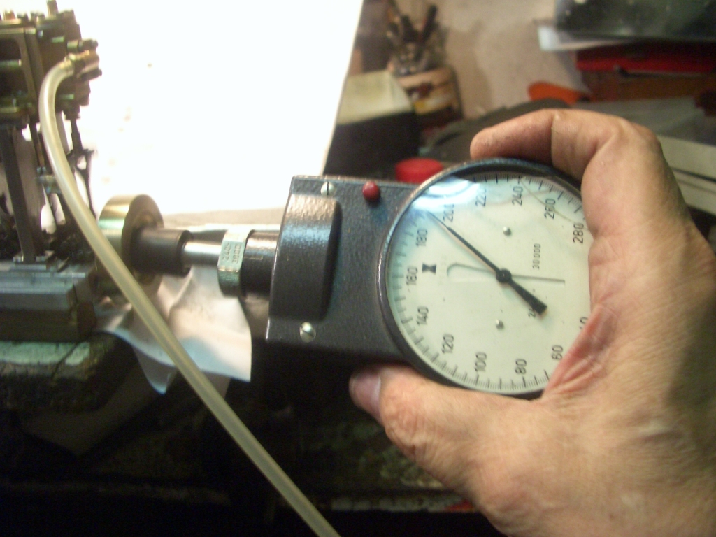

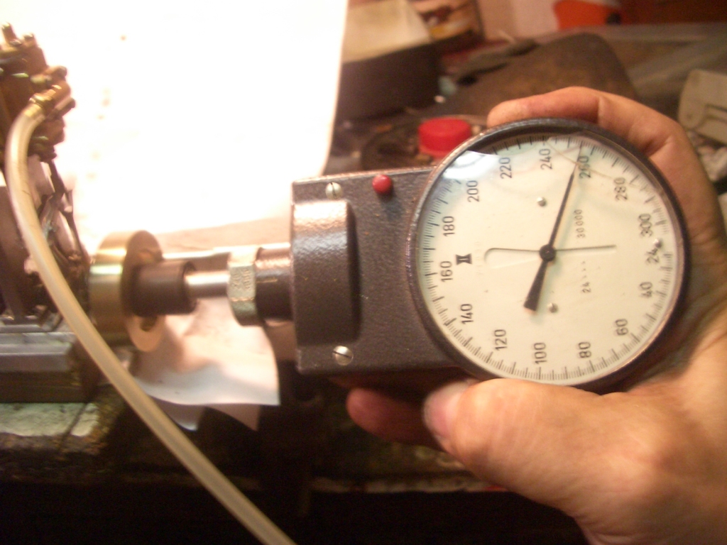

Pruebas con aire ( En vacío)
A 1,5 kg/cm2 1950 rpm
A 3 kg/ cm2:  2550 rpm
a 5 kg/cm2: pasa de 3000 rpm

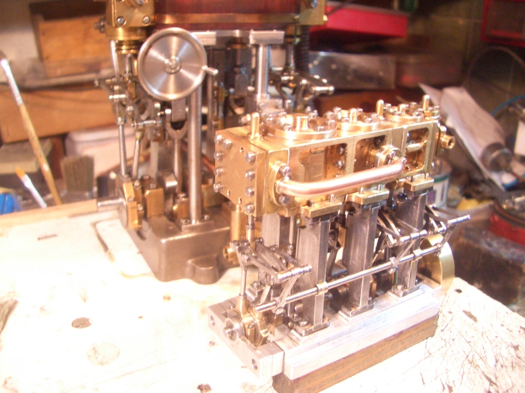

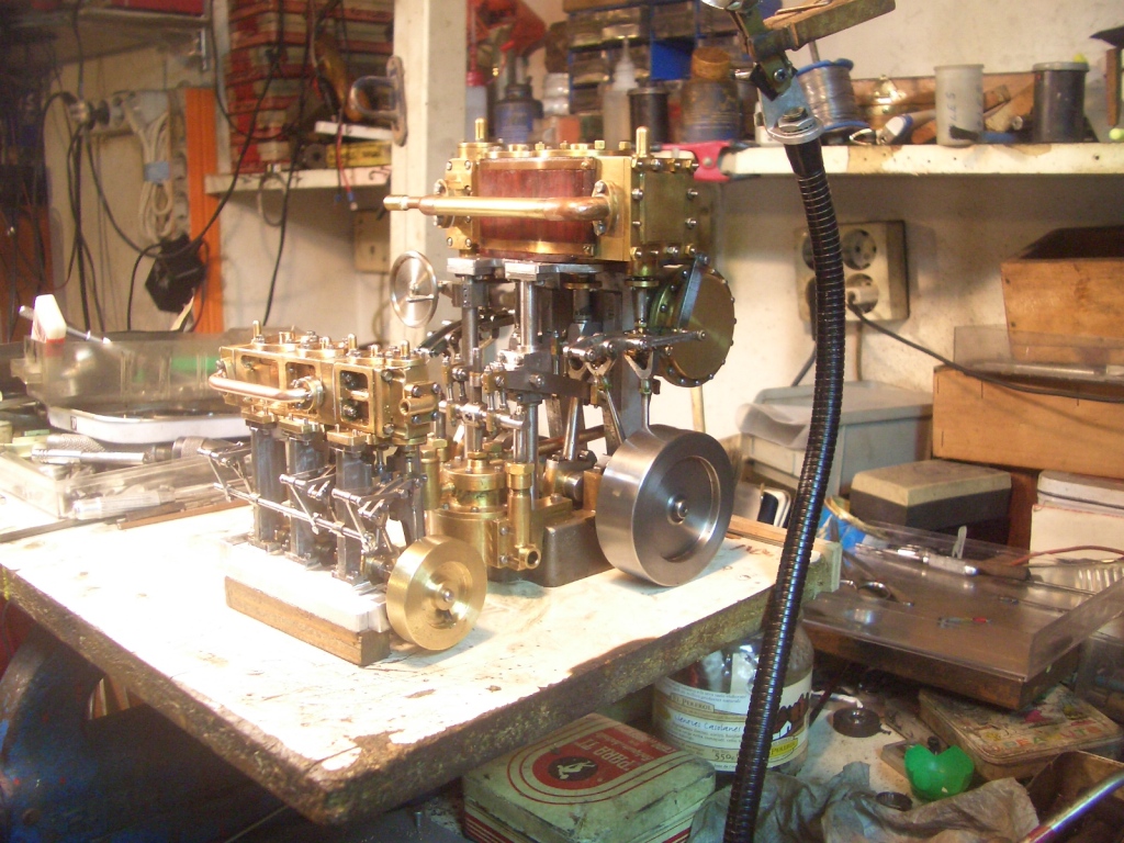

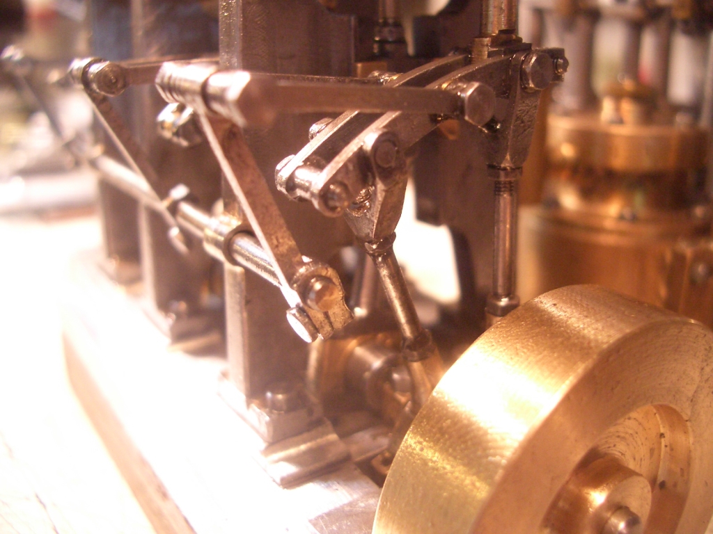

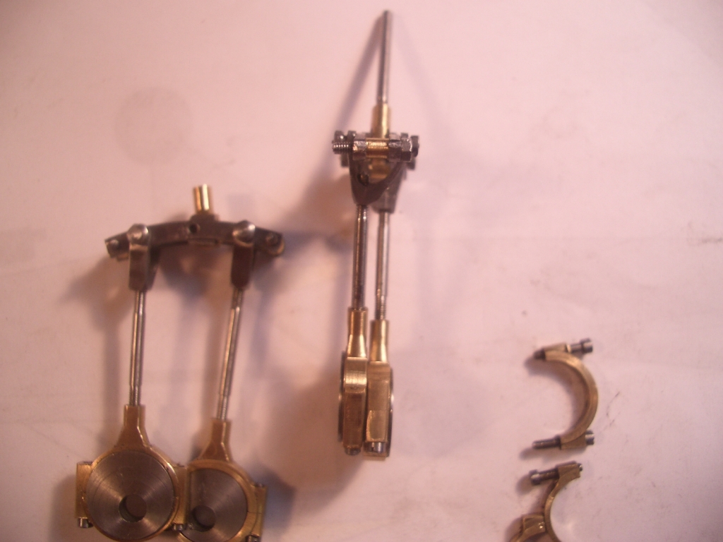

Aquí os paso dos fotos de la mini en su estado actual. Se me complicó el tema del cambio con las bieletas y barra de mando,
Comparad el tamaño con la Compound doble.
Desde luego el funcionamiento, a falta de un ajuste final es mucho más suave en la doble.
Salut
Xavier
La mayor y la menor
La mayor y la menor
Detlle del sector Stephenson y barra de mando
