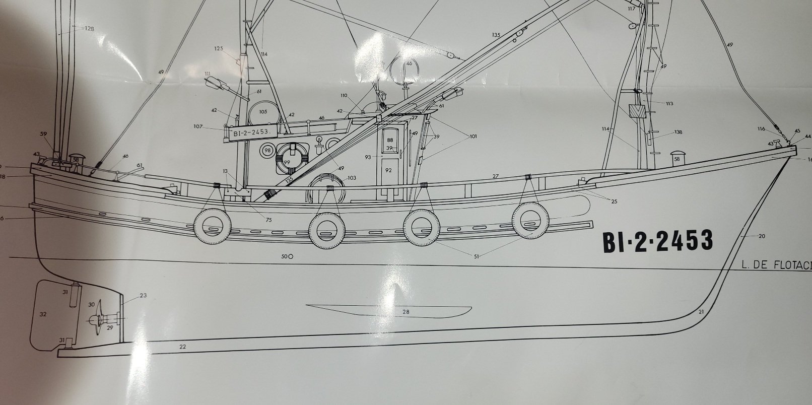

Hola a todos, ese tipo de proa se denomina "proa lanzada" y es la adecuada para sortear grandes olas, sobre todo de mar de fondo que es habitual en el Cantábrico.

Esa proa ya es "cantábrica".
Es posible hacer ese tipo de proa "escupeolas" sin rellenar y enmasillar , como se ha hecho en este caso.
Todo depende de las cuadernas, que van muy forzadas hacia fuera y además las tracas serían una superficie alabeada, tipo "cinta de Moebius".
La mejor forma a mi juicio es hacer una cuadernas muy sólidas por la parte que sobresale de la cubierta, pero que sean provisionales, es decir que se puedan quitar (como yo suelo hacer) una vez formadas las amuras y antes de entablar la cubierta.
1º Dibujar el perfil externo de las cuadernas de proa , cortarlas y encolarlas, a partir de cuando la cosa se complica, desde la cuaderna maestra, con el sobrante necesario par asumir el necesario biselado para asentar bien las tracas.
2º Arriostrar bien las cuadernas por encima del borde de cada amura, con un trozo de madera sobrante a manera de bao.
Hay que arriostrar en dos direcciones, perpendicularmente a la falsa quilla (baos) y según la linea del eje del casco, solidarizándolo todo con trozos rectos de madera sobrante del corte de las cuadernas
3º Biselar el contorno de las cuadernas. Proteger la superficie de asiento con un cello o vaselina, para evitar que se peguen las tracas a las cuadernas.
4º Forrar el casco sin forzar las tracas, dejando un sobrante hacia arriba, por encima de la línea del borde superior de la amura.
5º Cuando está todo bien forrado y seco, quitar con cuidado el arriostramiento superior de las cuadernas.
Después, con un alicate apropiado, coger cada falso barraganete desde arriba y moverlo suavemente hacia popa y proa hasta romperlo.
Enmasillar y alisar lijando la base de la cubierta, donde se quitó el falso barraganete.
6º Cortar el sobrante de la amura, previamente dibujado con plantilla de cartulina, por encima de la línea superior donde va la tapa de regala.
7º Reforzar cada amura por dentro, pegando tracas con el mismo procedimiento y con pinzas de sujección.
Volver a cortar el sobrante del forro interior.
8 Lijar y enmasillar por dentro y por fuera, después pegar el trancanil, los barraganetes, la tapa de regala y finalmente pintar.
Como se ve, la tapa de regala tan ancha en la proa y popa y la regala, es lo último que se hace antes de lijar y pintar.

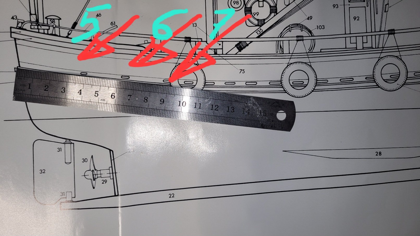

En que momento hay que hacer las perforaciones en el casco, los desgües, no recuerdo el nombre técnico ahora mismo? y como los hago?bake escribió: Vie Feb 14, 2025 9:14 pm Llevas toda la razón.

...a ver @Angelito24 has forrado ya la cubierta? No lo tengo claro, @bake sí, pero tú no lo sé, si lo has hecho, las aperturas tienen que ir a ras de cubierta, en la situación que te marque en el plano. Vale, me contesto a mi mismo, si la tienes ya forrada, con lo que puede abrir ahora los "imbornales" que son la aberturas para el agua.

Bns dias, no te preocupes, es sencillo, marca el inicio y final longuitudinal de los imbornales, taladra a la medida de anchura en los extremos, y corta la unión entre los taladros. Como todo, va pintado, si metes el cuezo, tiene fácil solución, pieza de madera, encolada y emplastecer, como nuevo...jejeje
Re: Merlucera del Cantábrico de Disarmodel
Te mando una foto de donde van los imbornales. En la primera foto ves que las flechas y un N al lado, ese es el tamaño de los imbornales en mm el resto son todos de 7

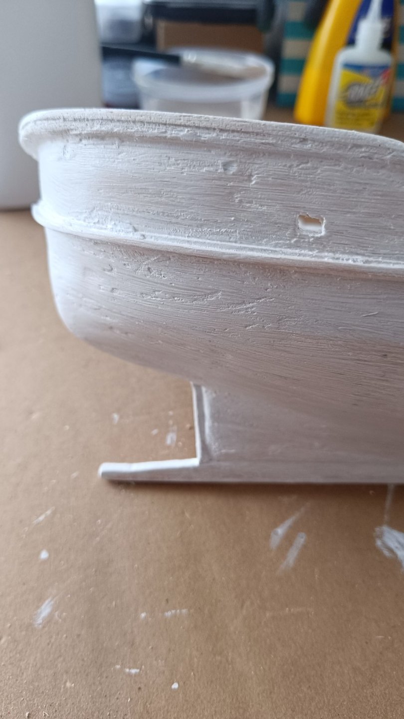

Asi va mi merlucera, le he dado una capa fina de imprimación pero hay muchos defectos en el caso ppr lo que voy a darle una lijada completa para afinar. He decidido dar color a la cubierta, por eso también le di con imprimación.
Como lo veis? Alguna recomendación??
