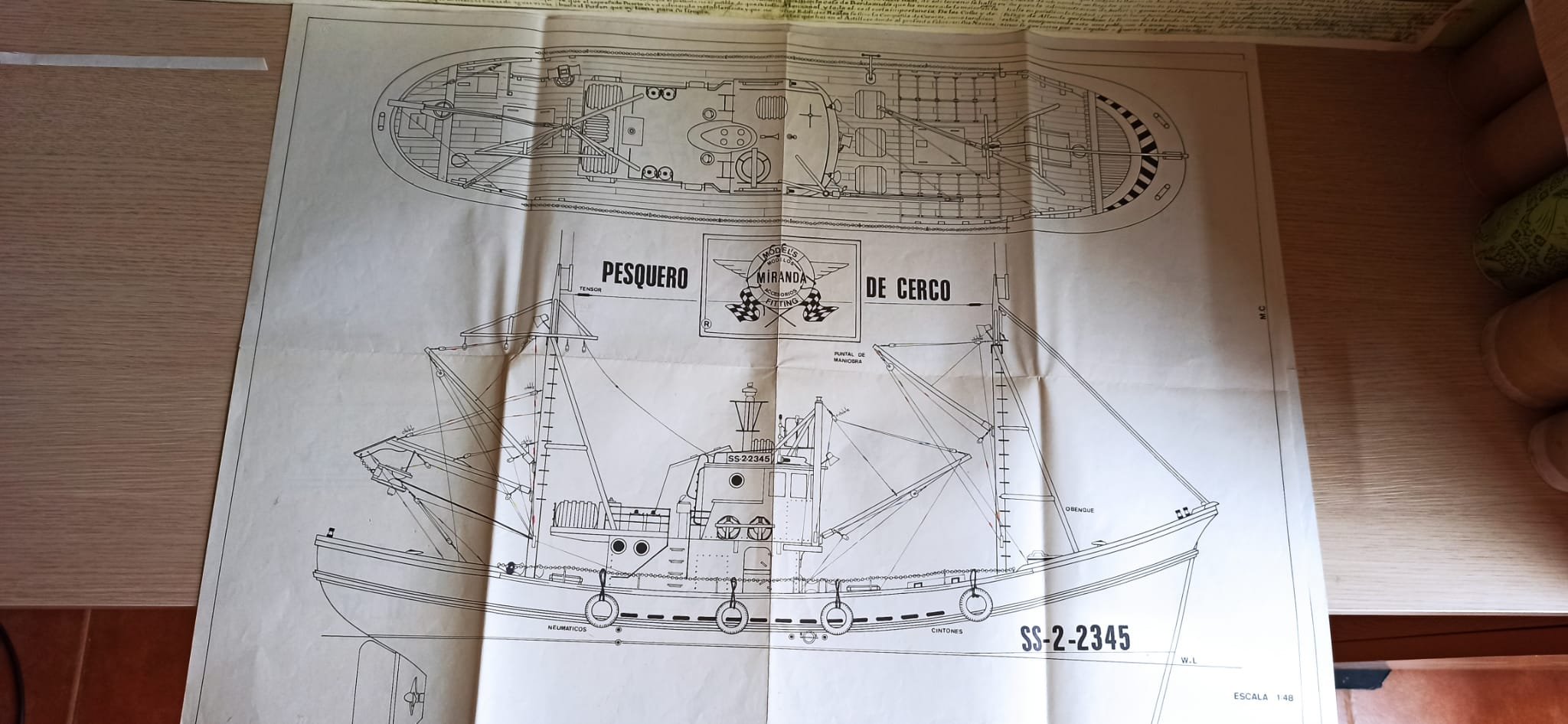

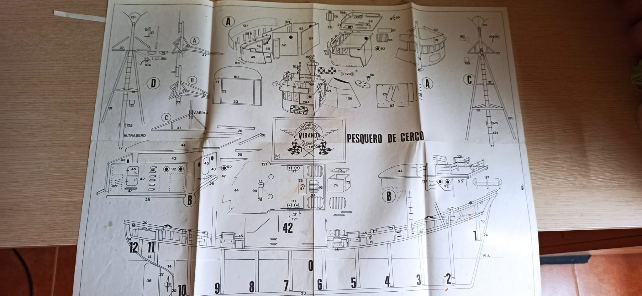

Buenos dias, solo tengo los planos de Pesquero del Cantábrico, que es similar, te puede valer? De todas maneras, y no te moleste, pero acabas de hacerte del foro, ni te has presentado, y el primer mensaje es para pedir, :snooty: eso no esta bien, queda un poco feo, deberias haber hecho una presentación como es debido, y luego haber pedido, pero bueno, aún estas a tiempo de contarnos algo sobre tí...aparte de tu e-amail :lol: :lol: :lol: . Un saludo y virutas.
PD. Y una foto de como lo llevas hasta ahora, para hacernos una idea.

perikales escribió: Jue Ene 23, 2025 7:06 pm Ala!!!!! "como elefante por cacharrería"
A ver aparte de que encuentres o no las instrucciones... ese barquito no tiene mucha miga. Aparte del casco que quizás tenga alguna curva pronunciada... la superestructura y arboladura es sencillita.
Si pones unas fotos es probable que podamos ayudarte a que te quede algo resultón...ya que deduzco que es tu primer barquito.
:lol: :lol: :lol: :lol: Yo recuerdo que el abanico de proa me costo lo suyo, puede que fuera mi segundo o tercer kit, las instrucciones, bueno tampoco son tan necesarias, con los planos y el despiece de las zonas conflictivas creo que podrá hacerlo, :think: ...

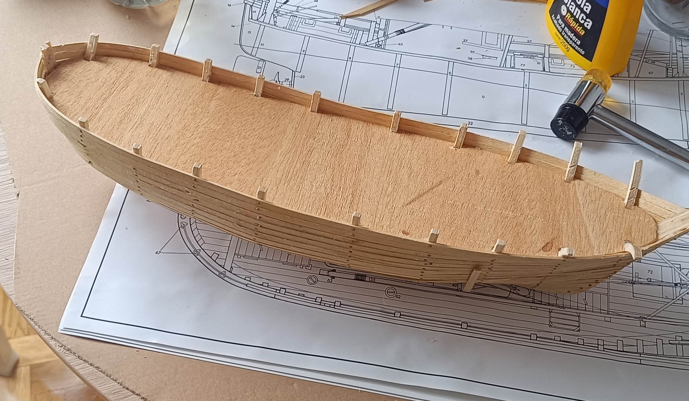

Buenas tardes a todos. Tengo una duda respecto a la foto que os envío. He ido colocando tracasy llega un punto donde ya llego a la parte superior en las cuadernas centrales y de popa, pero en la proa, las ciadernas sobresalen. Entonces, como hago? Pongo tracas talladas a medida? Lijo lo que sobresale de las cuadernas de proa?
Merlucera del cantábrico

Hola, Borro el hilo nuevo que has abierto sobre este tema, pues lo suyo es como bien has hecho, preguntar en el de la Merlucera.
Ahora lo que preguntas, ese es el abanico de proa, deberas subir con tracas y te aconsejo que habiendolas dado forma curvada, para que te sea más fácil su construcción. Sujetalas con pinzas de la ropa, o con sargentos de plástico, no claves pues romperás las cuadernas.
Me da la sensación que no curvas las tracas hasta ahora, no? sumerjelas en alcohol de quemar mismo, durante unos minutos y luego aplica calor con la forma deseada, lo puedes hacer con secador de pelo, o con un soldador de estaño, con cuidado de no quemar la madera.
a este sistema de Ocre, si mientras esta secando le das calor con el secador, mucho mejor.
con soldador de estaño

crisjaca escribió: Mar Ene 28, 2025 6:26 pm Hola, Borro el hilo nuevo que has abierto sobre este tema, pues lo suyo es como bien has hecho, preguntar en el de la Merlucera.
Claro, el tem es que para hacer ese abanico, tendré que colocar antes la tapa de proa?
