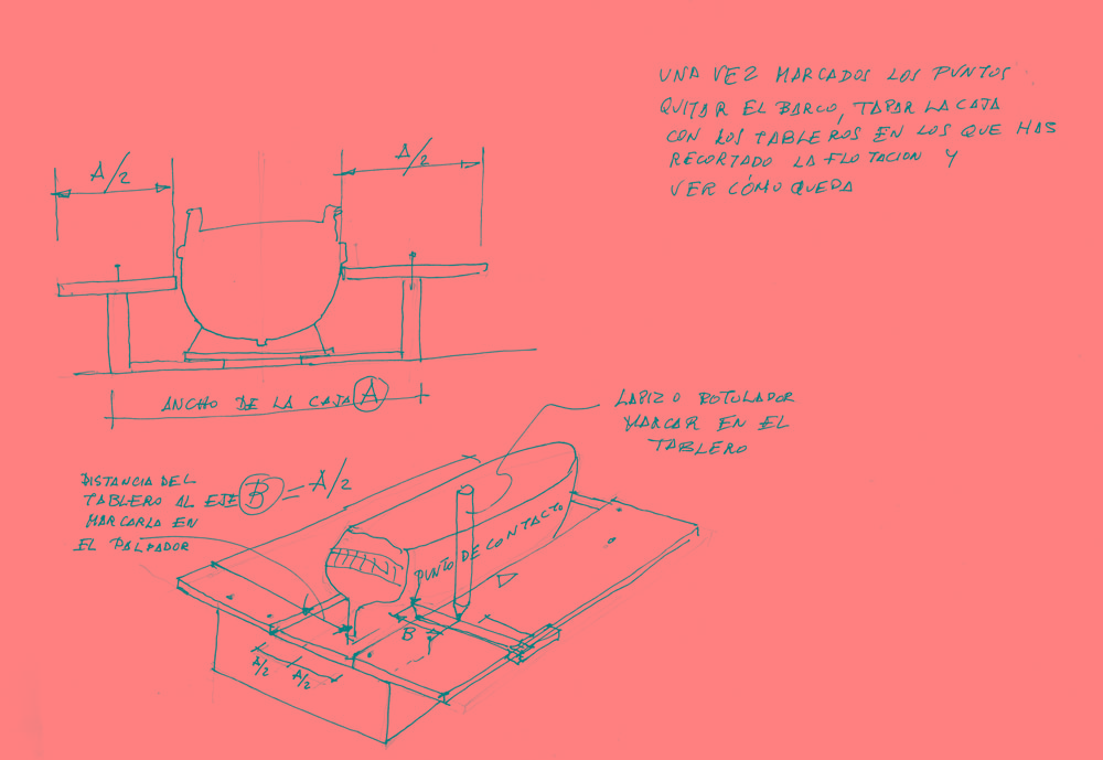

Te propongo hacer el mar en metacrilato, que se trabaja como la madera, con la misma herramienta, no habrá olas, solo unos témpanos de buen tamaño y un acabado superficial nevado. Haré alguna prueba de qué materiales usar y te contaré.´
Hace poco puse en el foro el método para sacar el mar, si no lo tienes o no lo entiendes me dices, también conviene que peses el barco y me des las medidas en planta , largo y ancho que ocupa incluidas las vergas, que desafortunadamente parecen estar a escuadra, de haberlas braceado te saldría una vitrina y un mar más estrechos, estás a tiempo.

Según Occre la escala es 1/75 . A 1/72 tienes infinidad de figuras, busca soldados rusos que llevan abrigo.
Para el mar la primera foto es un poco sosa y la segunda excesiva. Si te parece hacemos una cosa intermedia.

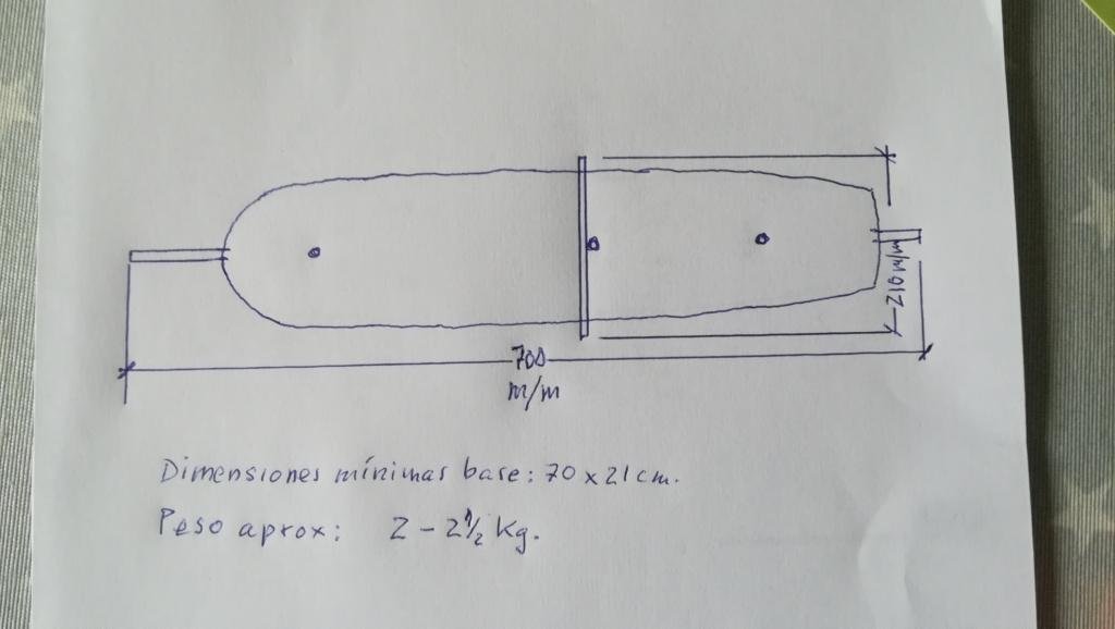

Lo primero tienes que sacar la plantilla de la línea de flotación, si no entiendes el método me dices.
Luego elegir las dimensiones del mar, mínimo 80 x 30 cm.. luego decidir la posición del barco si va paralelo al borde o girado. Después hago un croquis del aspecto del mar helado.
Haría una prueba de un trozo de mar y un témpano, con fotos paso a paso y si te sientes con ánimo adelante.
Se tardará bastante porque hay que dejar secar cada capa de resina y tarda mínimo una semana, necesitará al menos 4 capas más pintura ¿ usas aerografo ?

Para la altura del cajón ¿Hay que deducir el espesor del tablero y del metacrilato? Tengo montado el barco sobre una cuna, que es la que utilizaría para el montaje. Entiendo que hay que utilizar un base de contrachapado, y sobre ella el metracilato, que tambien irá cortado igual que el tablero, por lo que la altura del cajón deberá ser reducida en el espesor de estos dos componentes, ¿cierto?
En cuanto a la decoración, encuentro adecuado lo de la opción intermedia, así como los pasos de la realización, tal como lo indicas. Decidiremos el tamaño final del mar, que me parece buena la dimensión de 80 x 30 indicada, que me servirá de base para dimensionar los tableros del cajón según su espesor.
Empezaré a tirar rayas y te las mostraré, para que me des el OK.

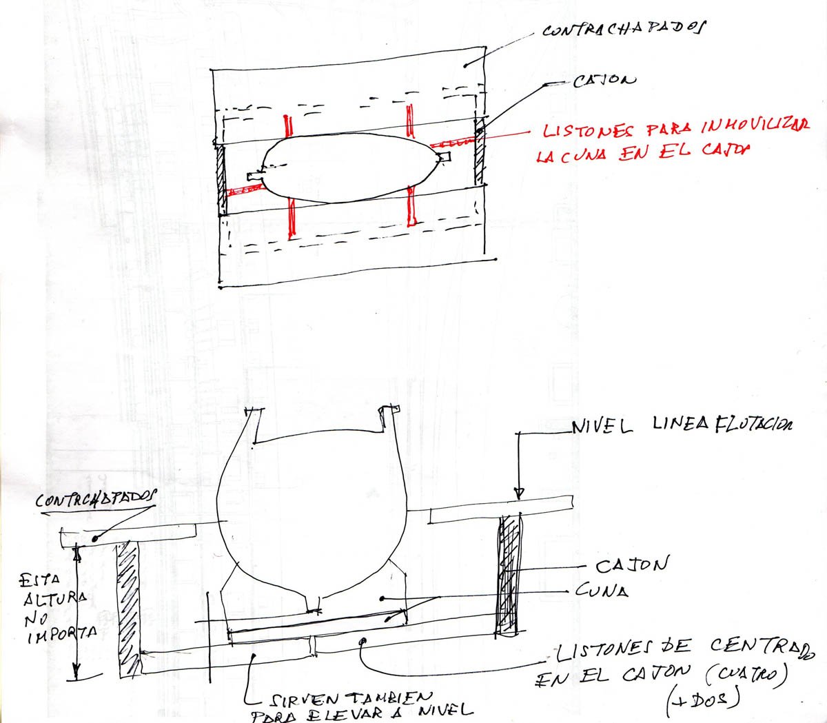

La altura del cajon no tiene importancia, lo que interesa es que los contrachapados donde vas a sacar las plantillas estén con su cara superior enrasados con la línea de flotación. Aquí puede haber un problema si esta no está definida en el kit pero supongo que al forrar con cobre ya lo habrás resuelto. Si el cajón es muy alto puedes calzar la cuna con revistas o paquetes de tabaco o de chocolate.
La cuna debe inmovilizarse en el cajón si no no sale nada, para ello uso cuatro listones a los lados o dos bien medidos y otros dos en los extremos. Yo no los tengo pero los he tenido así que estarán en algún sitio de internet los planos originales del Terror.

Gracias, Leopoldo por tu rápida contestación. Tomo nota, copio el esquema y empezare a acopiar el material. te iré teniendo al corriente. Ya he encontrado las colecciones de figuras de 1/72. Iré a ver a mi proveedor habitual aquí en Valencia a ver lo que tiene, aunque primero ha de ser la base.

Tengo un par de dudas. Aceptamos el tamaño del mar de 80 cm de largo por 30 de ancho. Entiendo que el cajón debe de tener estas medidas en sus cotas exteriores, y que el contrachapado deben ser dos piezas de 80 cm x 15 cm. Una vez construido el cajón debo fijar la cuna en su posición, de tal modo que la linea de flotación enrase con la superficie de los tableros. Se situan las dos piezas sobre el cajón, dejando el espacio ocupado por el casco, y se procede a trasladar sobre la superficie de los tableros el perfil de la linea de flotación por medio de un palpador... ¿Hasta aquí lo ves conforme? En caso afirmativo, procederé al montaje. mas adelante veremos el tema del mar y de los bloques de hielo. Te adelanto que no tengo aerógrafo... Habrá que suplirlo o inventar algo...
Gracias por tu atención.
Saludos cordiales.
Claudio J.
Saludos cordiales.
Claudio J.
- Mensajes: 6012
Re: HMS TERROR de OcCre, por Claudio J.
No hace falta que el cajón tenga la medida del mar puesto que es solo para sacar la plantilla de la linea de flotación , puede ser más grande o más pequeño, pero una buena medida es que tenga de ancho el doble del ancho de la flotación y de largo 3ó 4 cm más a proa y otros tantos a popa.
